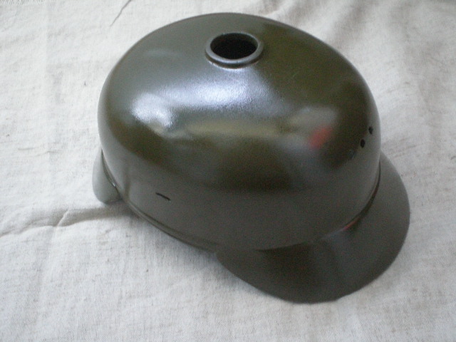

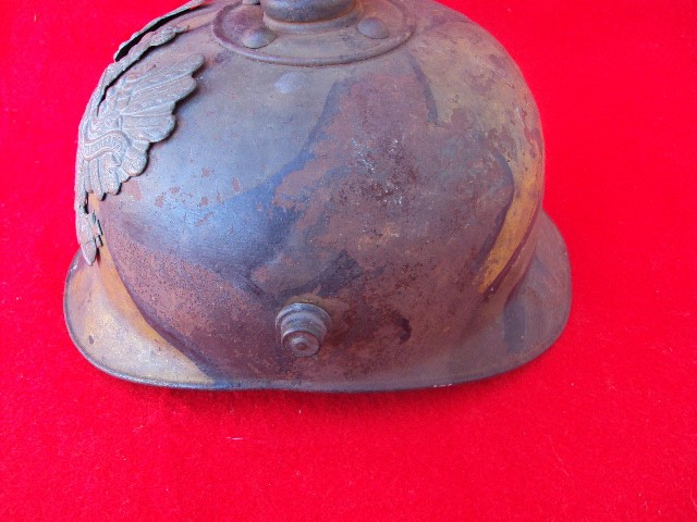

    Обвили вы контуры конечно отлично. Для образца я выбрал раньше вот этот шлем. Как оказалось шлемы то разные, и образец с заковырками, информации о которых не нашёл. А именно крепление козырька. Наука на будущее а возможно и переделаю. Первый блин комом.
    Останнє редагування: 12 лип 2015
    Bogdanternopol, tankis, Стрипа та 2 іншим подобається це.

    Переделовать не нужно, следующий сделаете другой формы.

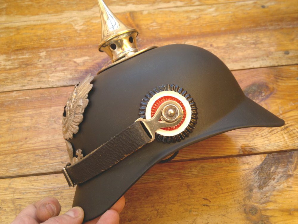

    может немного закруглить? опять же на таком примере...
    Bogdanternopol та 663 подобається це.

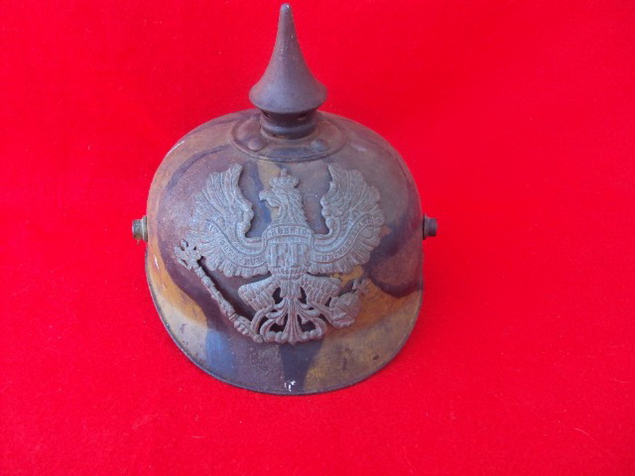

    По поводу купола, наблюдал у камрада в соседней теме, оригинал восстановленый. Мой купол по форме чем то схож. Даже хотел такое же отверстие сделать под вентиляцию. Всё же в понедельник чуть подклепаю. Лудше один рас исправить чем жить с осадком в душе.
    RIHARD 77, Камерад, Bogdanternopol та 9 іншим подобається це.

    Со сварочным делом у Вас все хорошо. Так что вырезайте с метала по шаблонам козырьки и приваривайте.

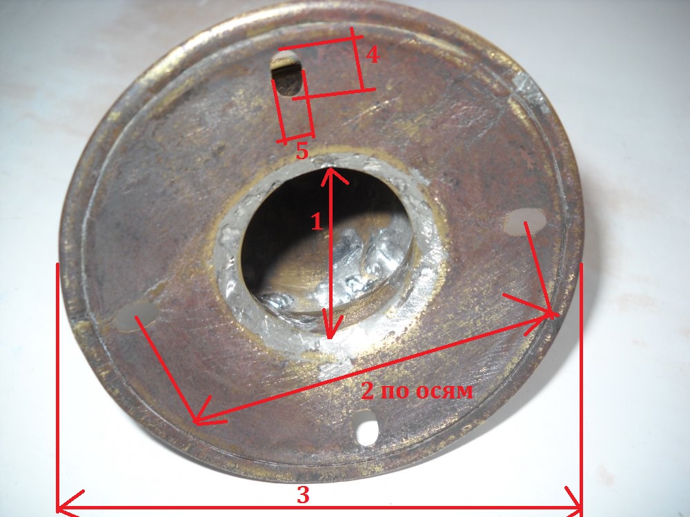

    По этим размерам не подскажите ?. Щяс всё обдумал. для вытягивания купола нужно слабое место, делаю отверстие, грею, тяну купол. После чего чуть округляю форму основания по совету brusik. Чего мелочится, делать так делать.

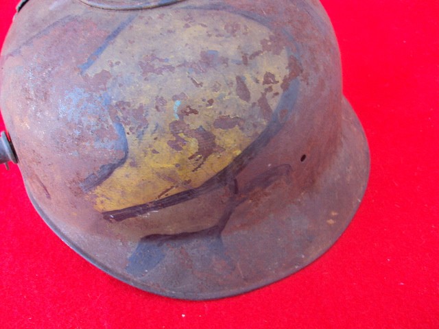

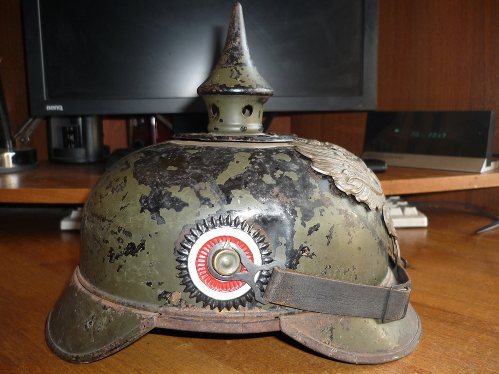

    по отверстиям для пики я бы не торопился иногда они бывают немного разные . По козырькам , нужно немного их укоротить
    aleks 88, 663, ALEKS81 та ще 1-му подобається це.

    вот вам ещё один
    Стрипа, tankis, E.Sibert та 2 іншим подобається це.

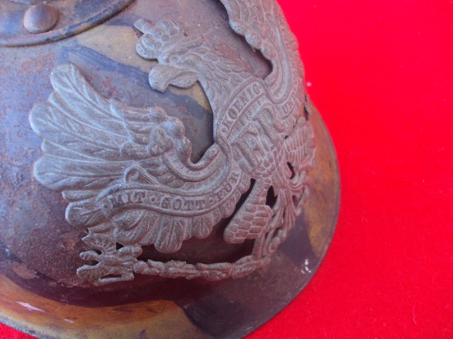

  15. сергей18
    сергей18 Leutnant
    1.340
    мариуполь украина
    Bogdanternopol, Стрипа, tankis та 3 іншим подобається це.

    1-27мм, 2-54мм, 3-75мм, 4-6,5мм, 5-4мм. Сергей18 прав, не спешите делать отверстия, делайте под свою пику, которая будет у вас в наличии.

    Спасибо за подсказку, от крепёжных отверстий пока откажусь. А как на щёт центрального отверстия, они одинаковые ?.

    Шлем хороший, только как пример для козырька хочу использовать вот этот вариант. Приглянулись мне такие козырьки.

    Центральные вроде одинаковые. Ну можете на пару миллиметров меньше сделать, да даже если и больше будет, ничего страшного, оно ведь в шлеме для вентиляции.

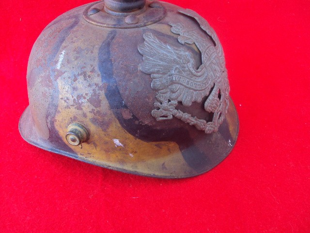

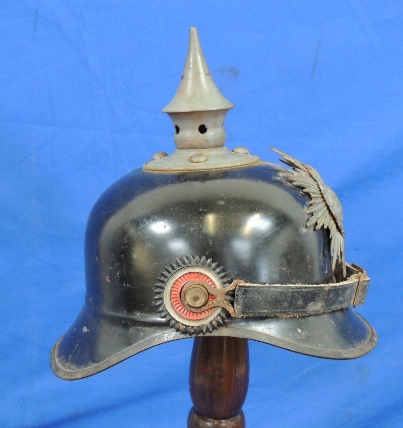

    Я ещё думал вычеканить такой кантик как на фото. Теперь думаю, как быть. Очень хочется сделать шлем эрзац но чтоб красивый с строгими линиями, чтоб была достойная форма, чтоб выделялся.
    andreas panzer, E.Sibert, Стрипа та ще 1-му подобається це.
  21. сергей18
    сергей18 Leutnant
    1.340
    мариуполь украина
    не надо ни какого кантика ,на данном шлеме ставилась пика без кламеров с ложными так сказать кламерами , а этот кант служил для крепления пики
    Bogdanternopol, E.Sibert, 663 та 2 іншим подобається це.

    Принято, спасибо. Хорошая информация. А я то думал что это для того чтоб вода не попадала.

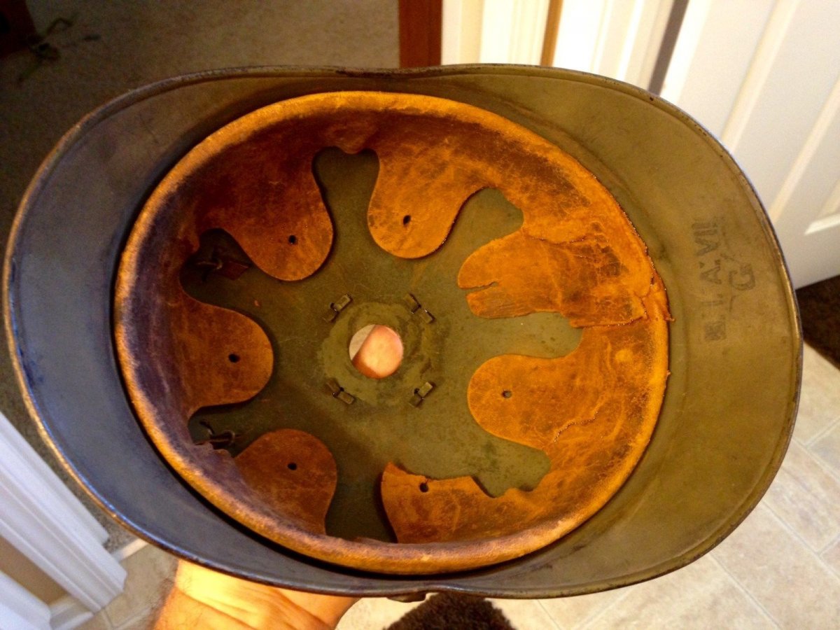

    Есть интерес к подшлемнику. Как крепится ?. Может есть какая схема подшлемника.
    Bogdanternopol та Стрипа подобається це.
  26. ALEKS81
    ALEKS81 Oberstleutnant
    17
    29
    4.819
    Прилуки
    Может с помощью такого подшлемника https://reibert.info/threads/obruch-podshlema-na-pikel.398535/
