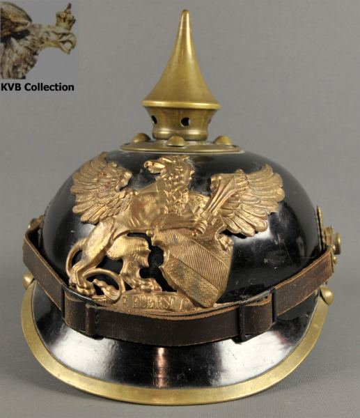

Железный пикельхельм. Ersatz pickelhaube.

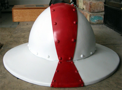

    можно такой
    tankis, E.Sibert та 663 подобається це.

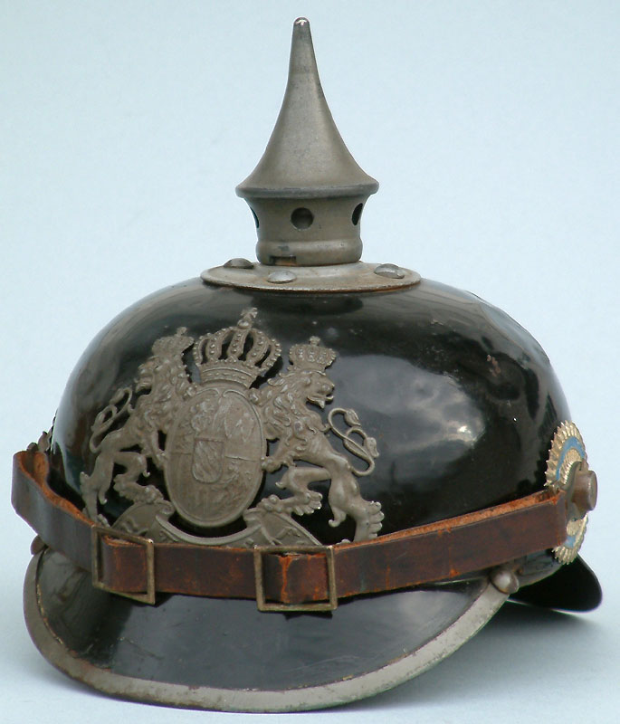

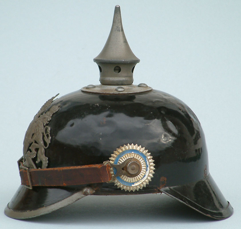

  4. brusik
    brusik Stabsfeldwebel
    1.789
    Germany

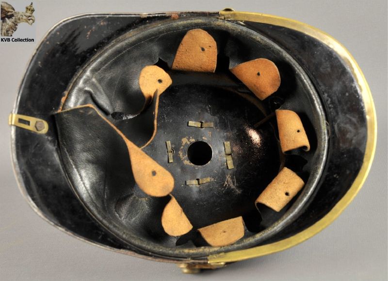

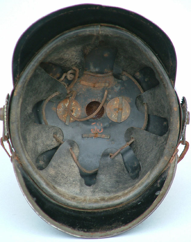

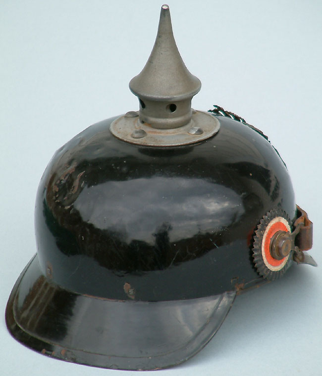

    лучше делать штампованный, цельный, так как потом будут проблемы с установкой кожанного подшлема, штампованный- с подшлемом будет проще:)
    Bogdanternopol, Стрипа, tankis та 2 іншим подобається це.

    Красивый козырьёк. Только думаю под него нужна и аналогичная фурнитура (не из дешёвых). Я хочу делать под обычного немца с орлом, такие у нас в лесах попадаются ещё.

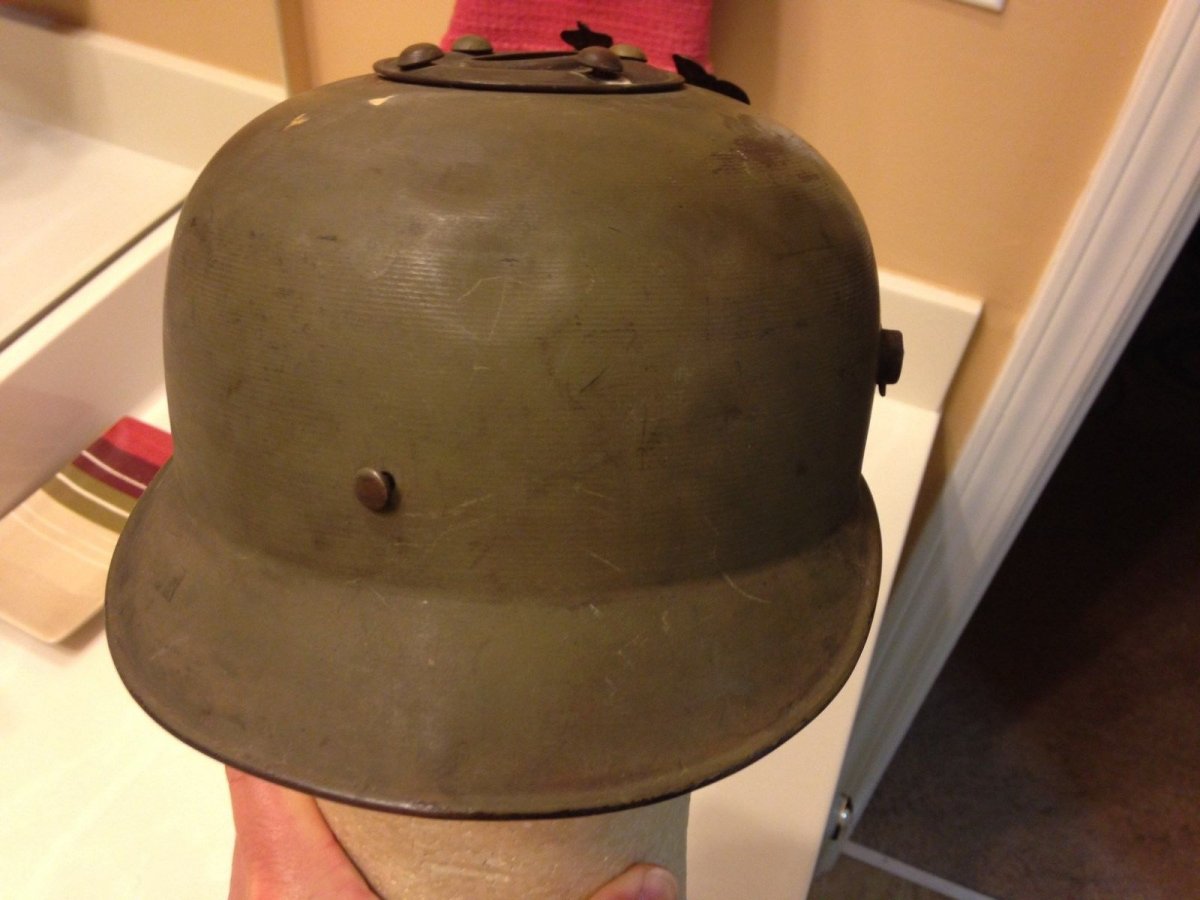

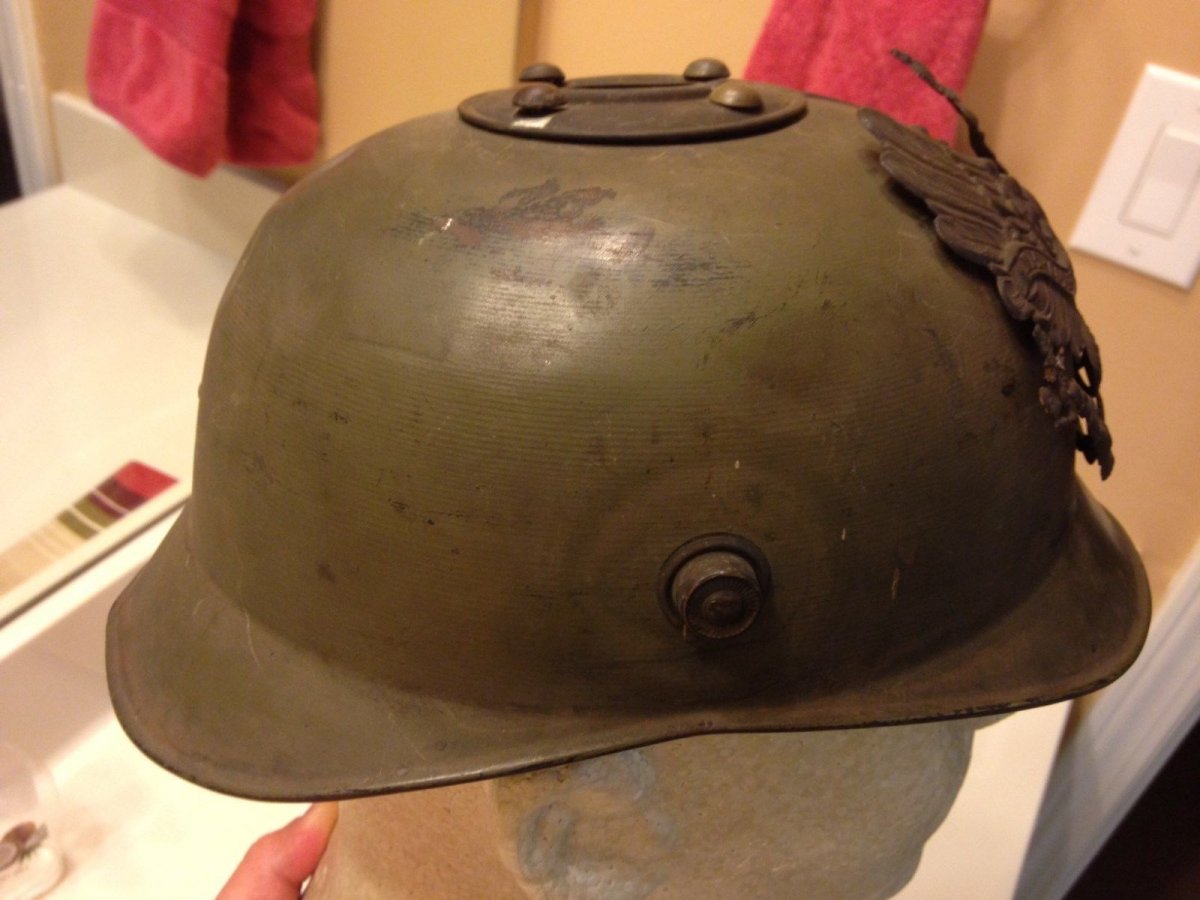

  7. brusik
    1.789
    Germany

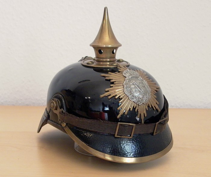

    первый раз вижу такой "пошив", однажды был разговор по ерзатц уланке , из металла, с похожим пошивом , пришли к мнению что скорее не оригинал
  8. brusik
    1.789
    Germany

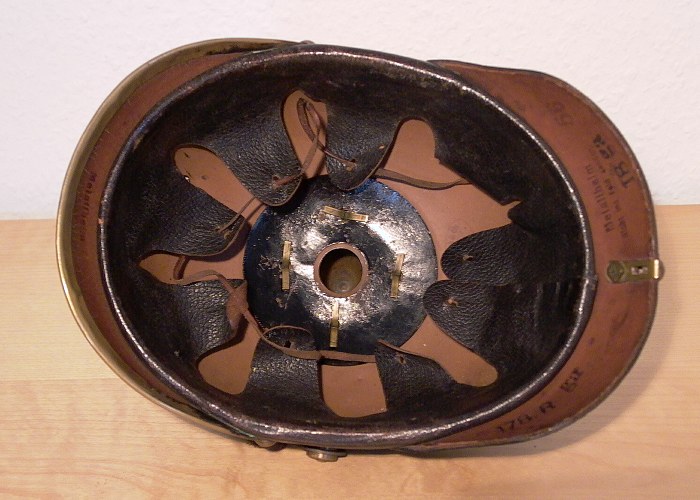

    в понедельник получу этот пикель, если нужно сделаю фото любой части , а также если нужно сниму размеры любой части
    Bogdanternopol, tankis, E.Sibert та ще 1-му подобається це.
  9. Aleks Gal
    Aleks Gal Stabsfeldwebel
    801
    Харьков
    Я извиняюсь а на этом фото не железо?
    Bogdanternopol, E.Sibert та 663 подобається це.
  10. brusik
    1.789
    Germany
    Железо
    663 подобається це.

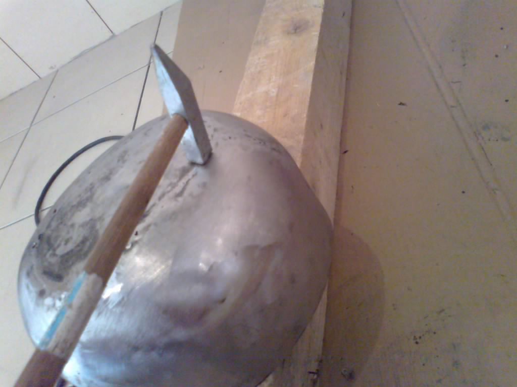

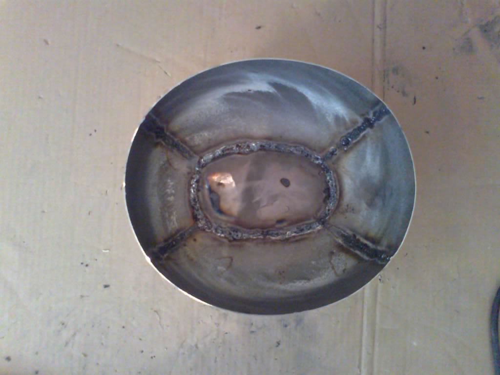

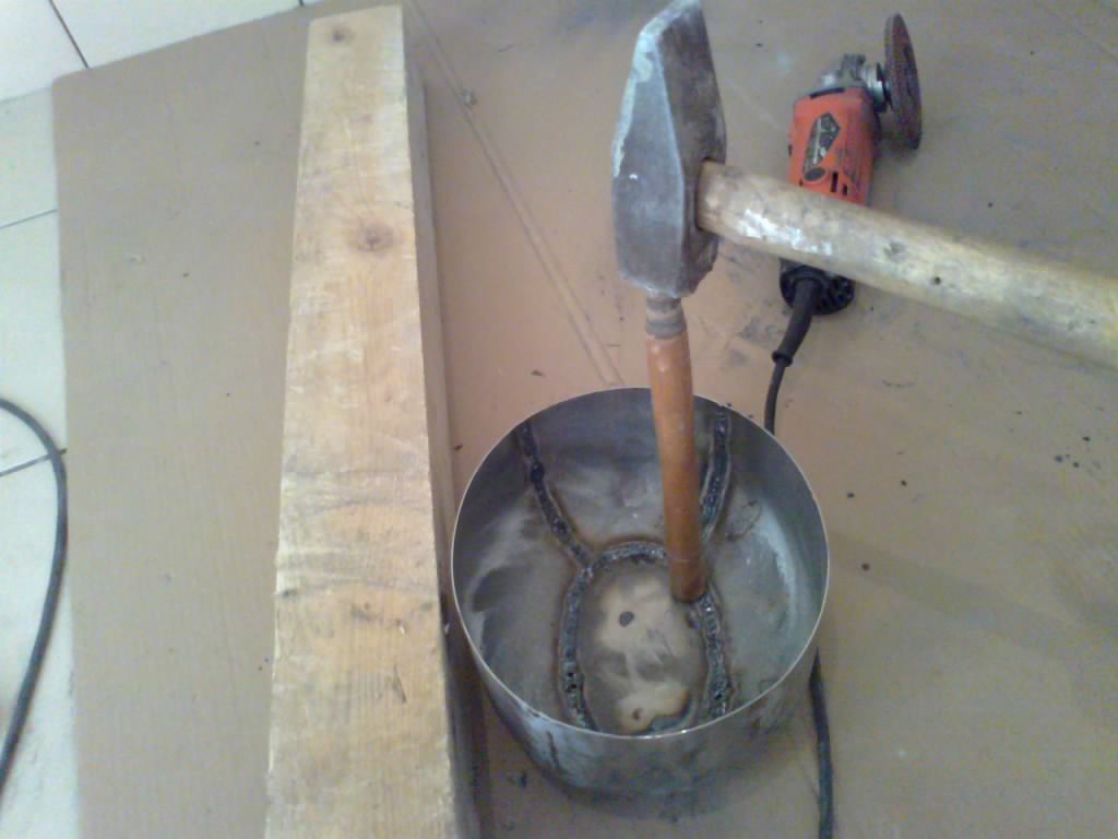

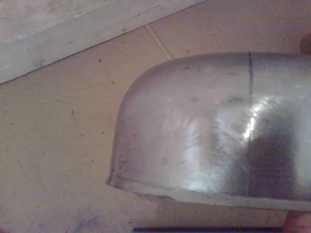

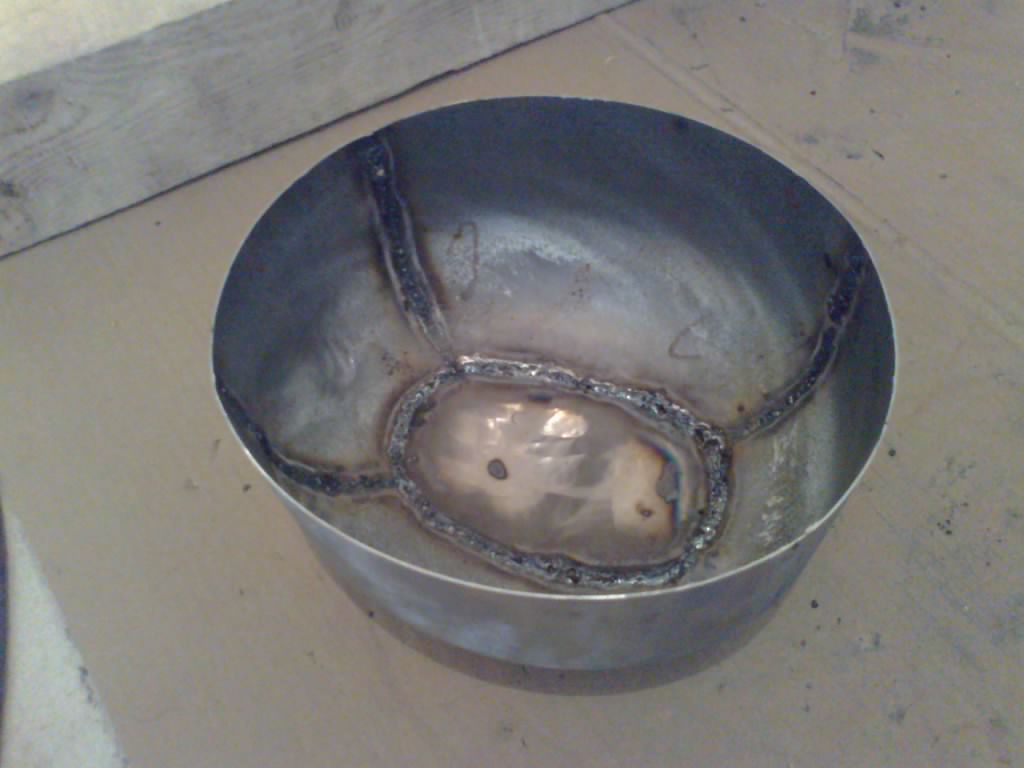

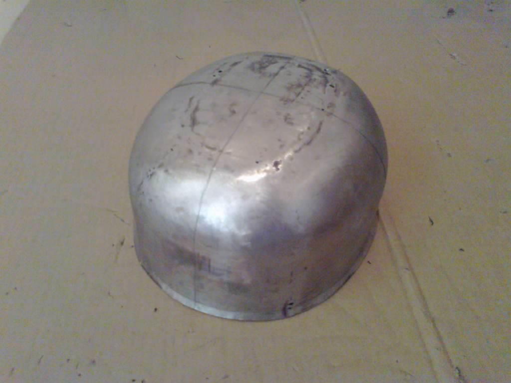

    И так, рихтовка. Купол сварить это малая часть еще всё нато выровнять после сварки. Не ровности сверху убирал молоточком, из внутренней стороны колышком, стуча по нему молотком. Когда ровнял верх то заготовку поставил на жёсткую поверхность. Для выравнивания изнутри поставил заготовку на более мягкую плоскость. После молотка всё прошёл напильником сглаживая поверхность. Форма выведена кажись нормально.
    Останнє редагування: 11 лип 2015
    RIHARD 77, andreas panzer, АСИРИС 1984 та 17 іншим подобається це.

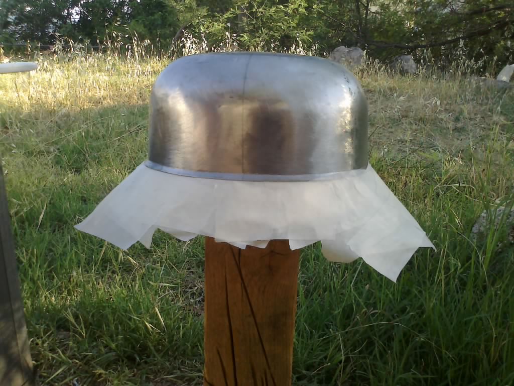

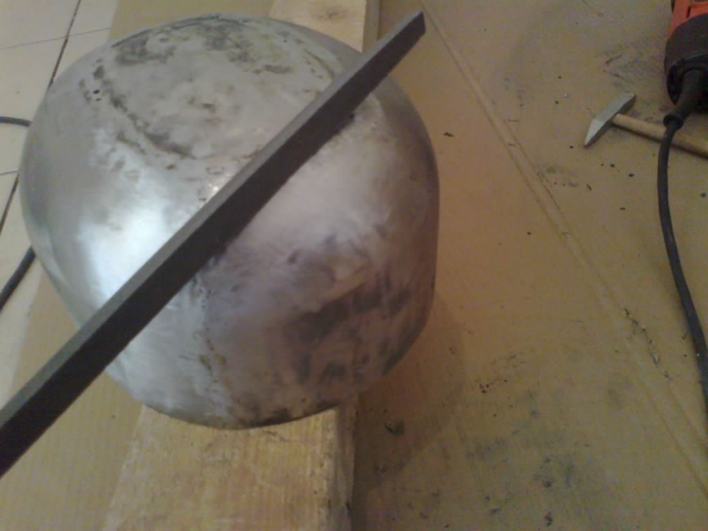

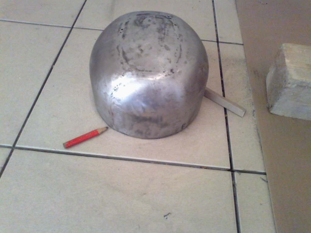

    Следующий этап это выравнивание основы, нижней части. Вычеслил выступающее место, поставил заготовку на деревяшку так чтоб выступающая часть была в низу. Обрисовал низ заготовки прижымая карандаш к полу. Отрезал лишнее. Высота получилась 10.5 см. После выравнивания заготовки, в нижней части сделал загиб, предварительно прощитав его угол и размер.
    Загиб для того чтоб потом к нему приварить козырьки. Так удобней работать с железом, сварочный шов не будет на углу и угол останется гладкий как положено.
    RIHARD 77, andreas panzer, Bogdanternopol та 13 іншим подобається це.

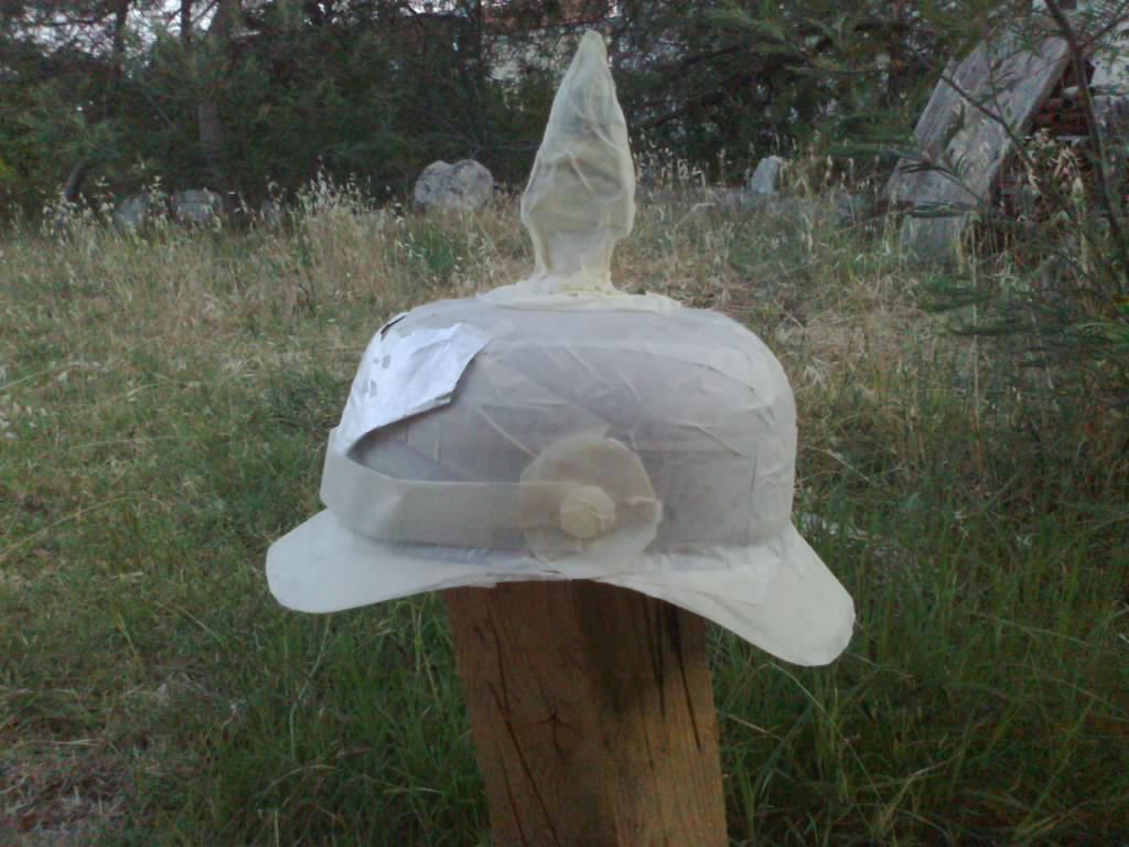

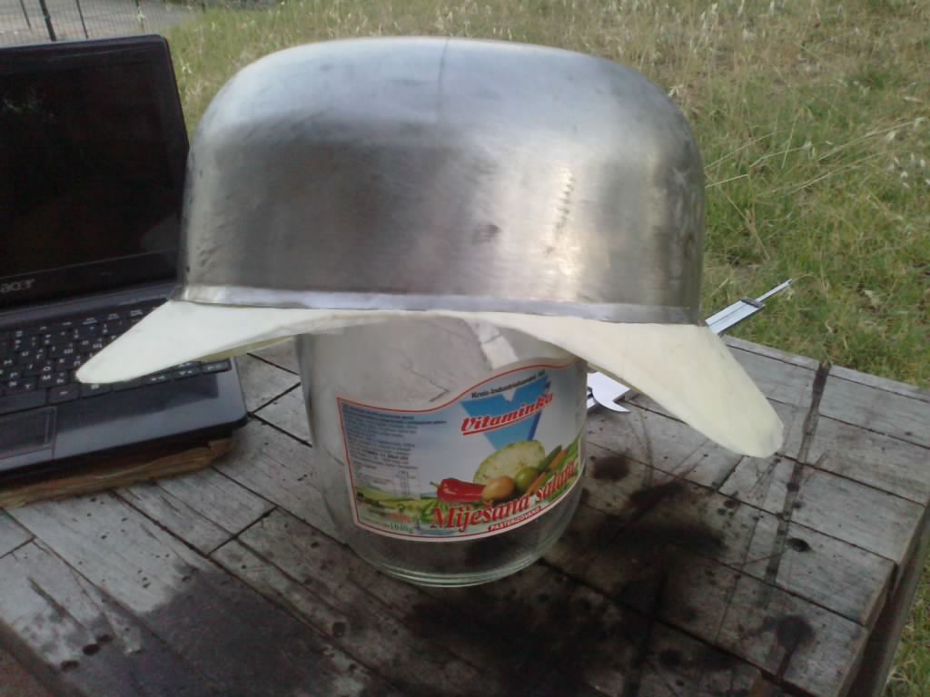

  17. 663
    663 ✠ Moderator
    17
    7.586
    Україна.

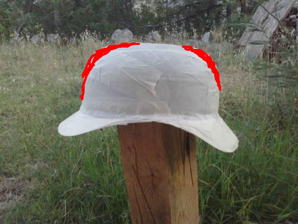

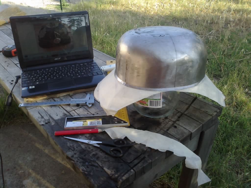

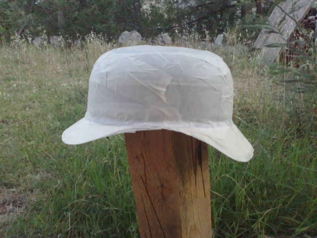

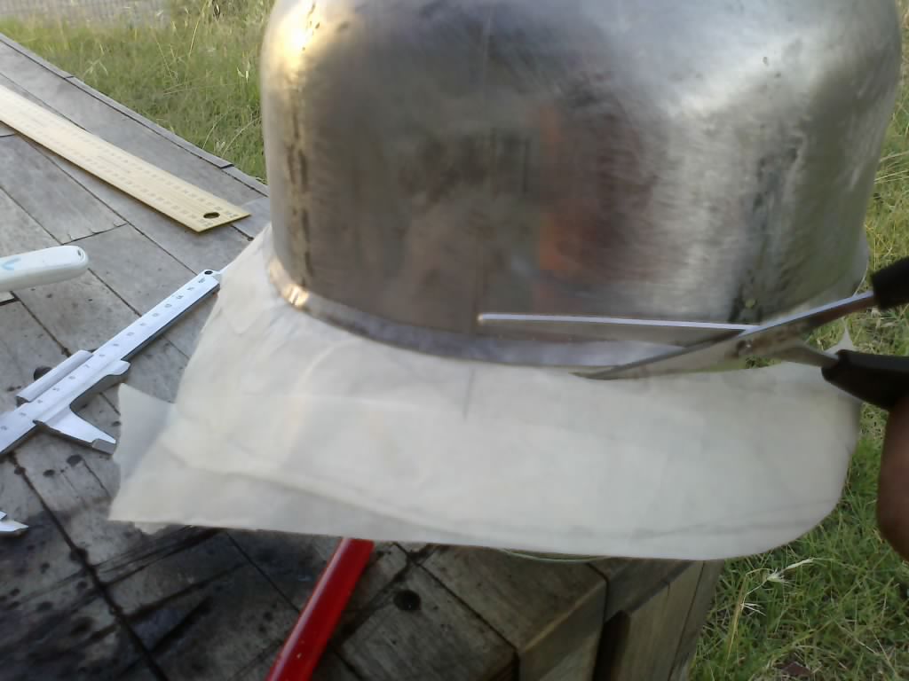

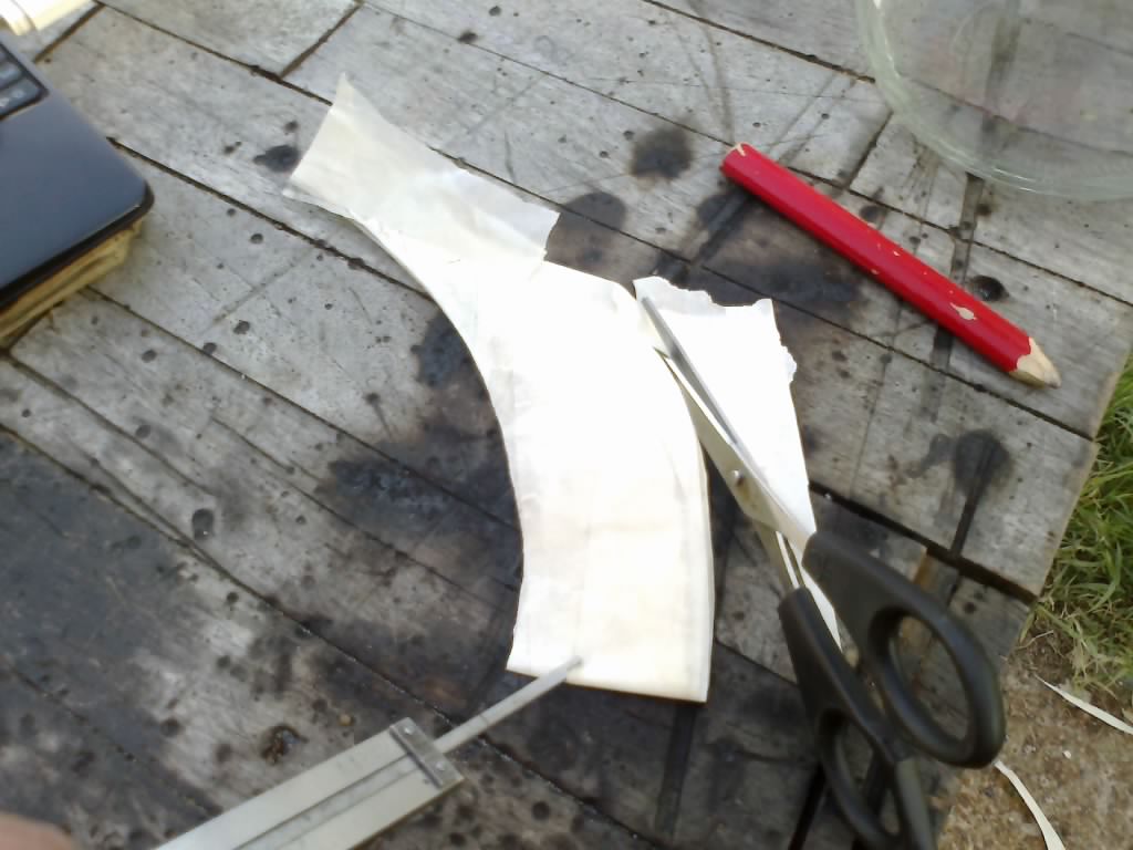

    Смотрю на тазик и мучают сомнения, чего то не так. Пока было время решил смоделировать козырьки. Наклеил скотч, нарисовал пол козылька заднего и переднего. Отрезал скотч от тазика, сложил в двое и отрезал лишнее от скотча. Такую процедуру повторят кучу рас, клеил и резал, потом по новой клеял и резал. в данный момент остановился на последнем фото. Железо так блестит что на фото просто тазик с бумагой, пришлось обклеить всё скотчем и вроди чего то стало ясно. КРИТИКА И МНЕНИЯ ПО ПОВОДУ ТАЗИКА ПРИНИМАЮТСЯ КАК ПОМОЩЬ.
  18. brusik
    1.789
    Germany
    немножко критики:)

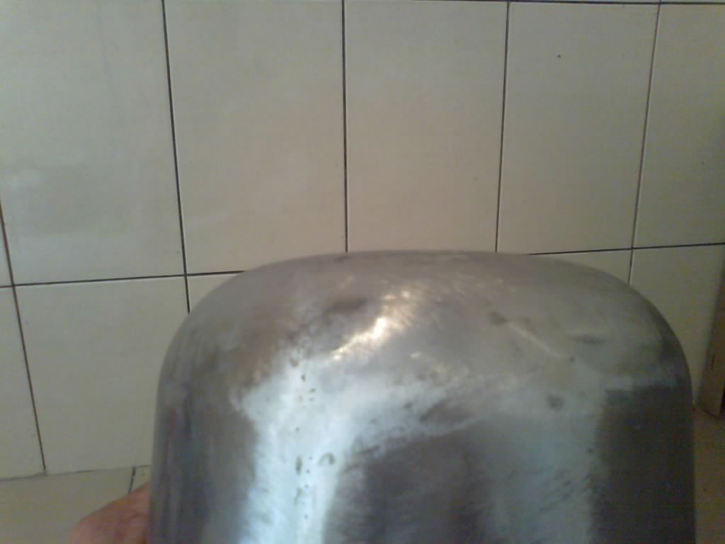

    верх купола немножко плоска, ну а в общем работа хороша!
    663 подобається це.
  19. 663
    663 ✠ Moderator
    17
    7.586
    Україна.
    Выход на бис.
    Моби_002, RIHARD 77, andreas panzer та 14 іншим подобається це.
  20. 663
    663 ✠ Moderator
    17
    7.586
    Україна.
    Принимается. А ведь я его спецом так сделал под пику, щяс вижу может и зря. По возможности чуть стукну, сколько получится. К слову, верх купола повторяет верх м-35. Надо было ещё скотчя слой наложить чтоб всё было в один цвет. Купол теряется под одним слоем.
    Bogdanternopol, Стрипа та brusik подобається це.
  21. 663
    663 ✠ Moderator
    17
    7.586
    Україна.
    На этом фото хорошо видно купол. Где полоса там центр шапки. Это я так оправдываюсь.
