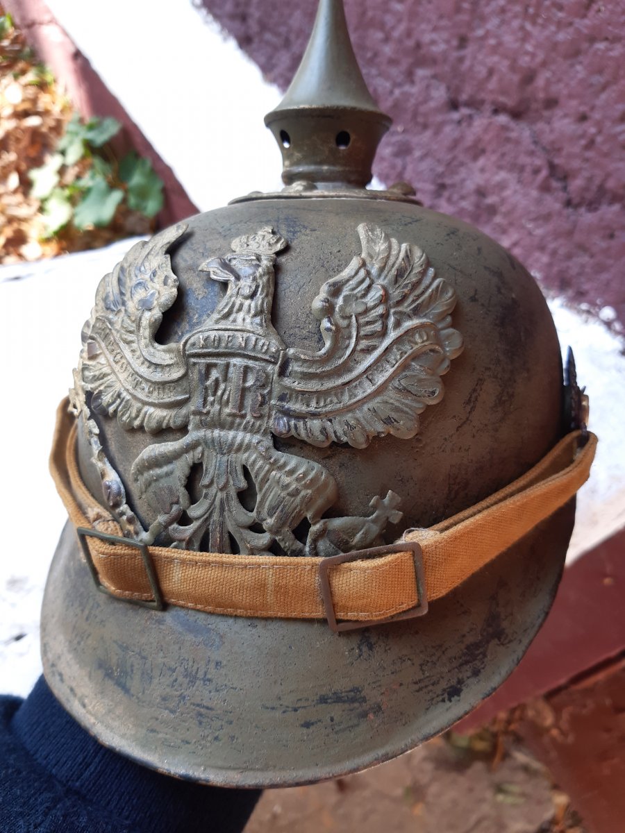

    Пікелів в каверах є багато фото, але ж не ясно який саме пікель під кавером.... на мій погляд, кавери активно застосовувались на залізних ерзацах.... підтвердження цьому вище подане посилання з пікелем на якому присутні зацепи... та й логічно посудити... осінь, жовта трава, шолом в зеленому кольорі.... краще начіпити коричневий кавер з лляної тканини

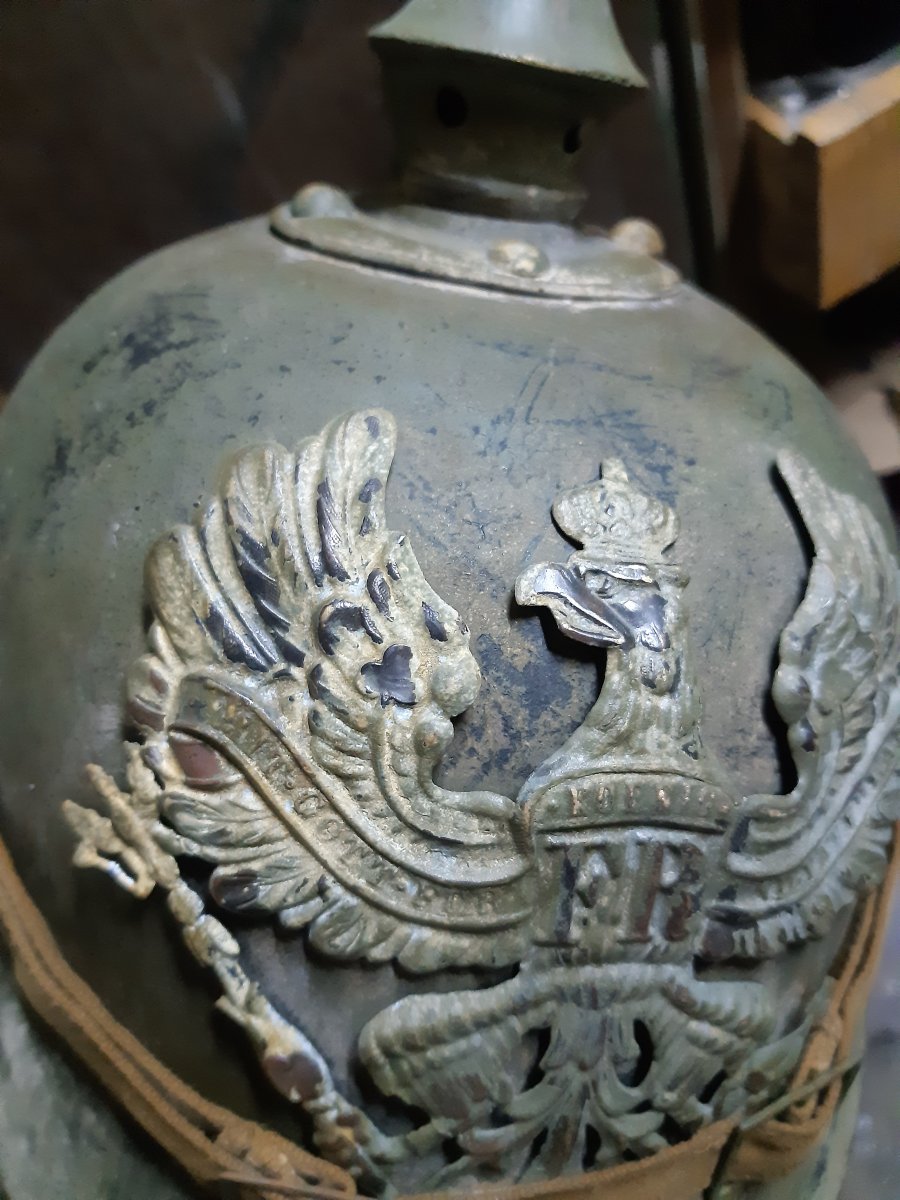

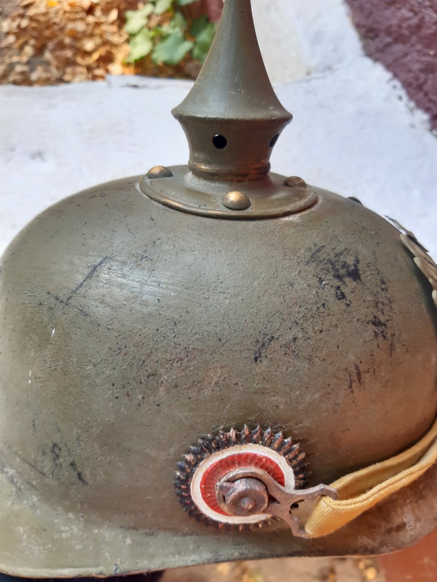

    Шолом на біс. Фініш.

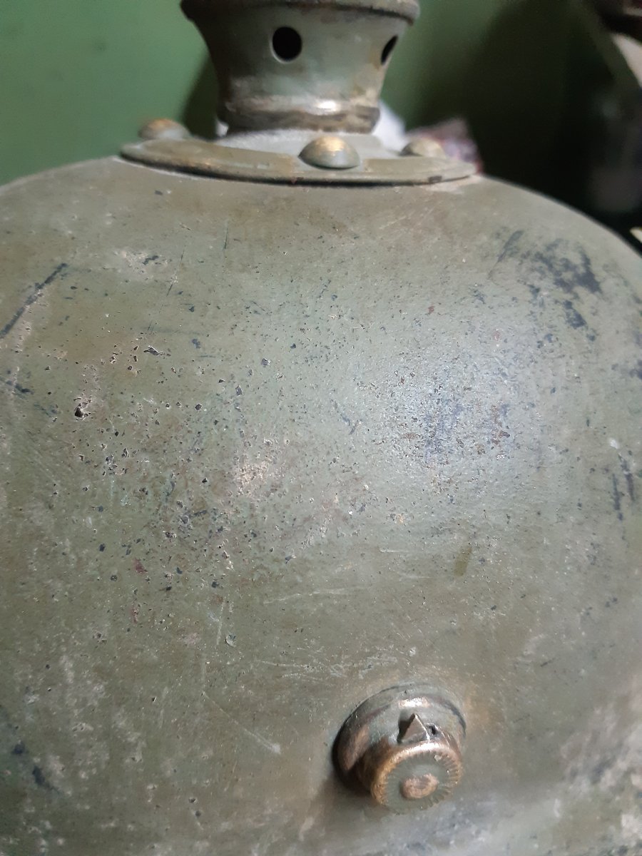

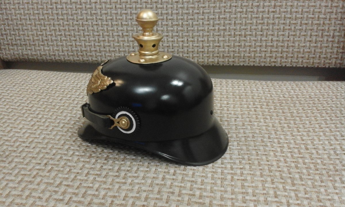

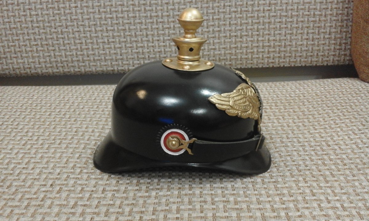

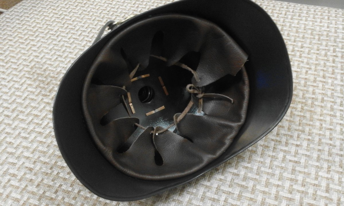

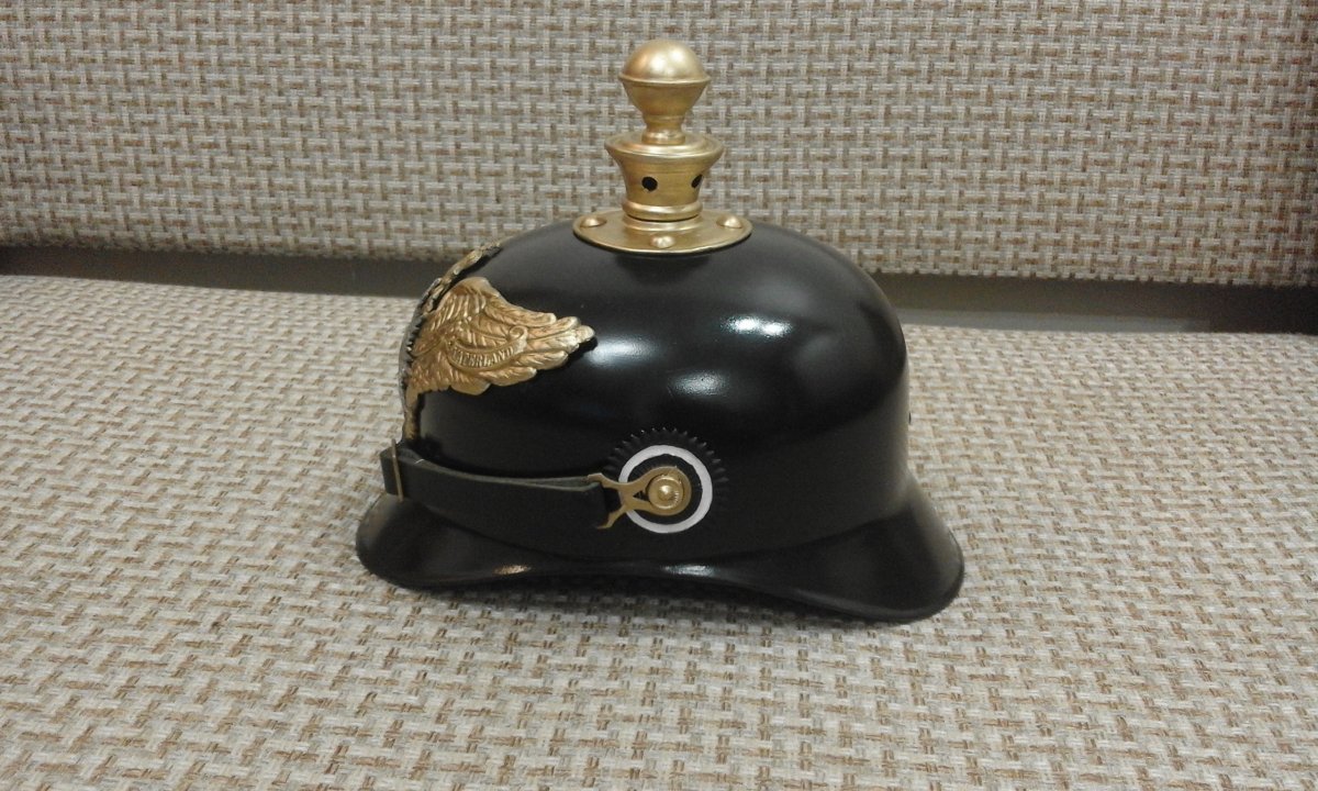

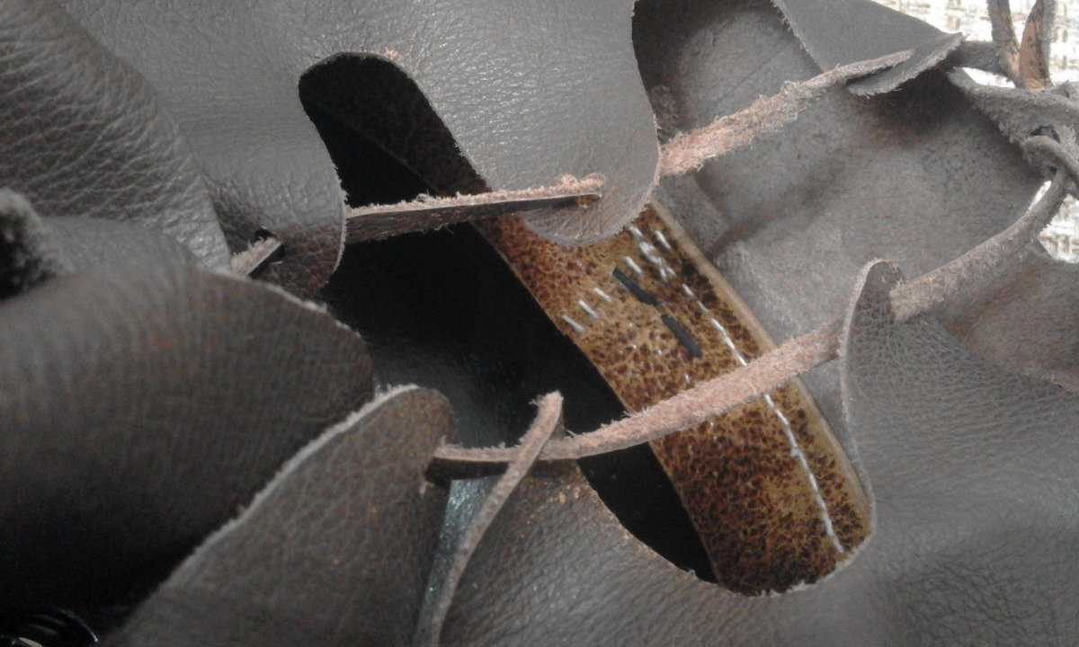

    Доробив заднє та переднє кріплення, наніс патину на фурнітуру, покрасив ландкокарди, зробив та поставив підшоломник. Зібрав все це до купи. В общому результатом я довольний.
    Бажаю усім удачі хто взявся за таку роботу.
    aleks 88, Archi, Amadeus та 27 іншим подобається це.

    Красота:smile_12:
    663 подобається це.

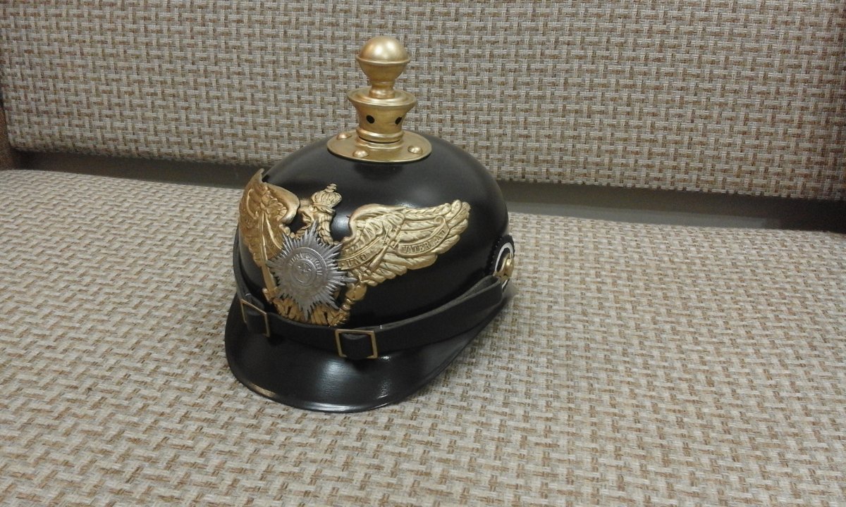

    Я старався. Тепер буде з чого пил стирати. Та і трохи інформації спільними зусиллями зібрали.
    Paul_Gudvin, АСИРИС 1984, Okrygenec1942 та 4 іншим подобається це.

    А чем покрывали "Кугель"?-органично смотрится,беда этого хельма одна-он получился лучше чем у немцев оригинал:)
    Archi, 968, Ervin41 та 3 іншим подобається це.
  9. 663
    663 ✠ Moderator
    17
    7.582
    Україна.
    Використовував ось таку штуку. Натирав ватною паличкою, майже сухою. Пройшов два рази та все накрило.
    Таку патину використовую для патенування ковки. Слой на стільки тонкий що практично крім кольору нічого нема, патина для того і створена.
    RIHARD 77, БЛК, Oleg Nevidomy та 4 іншим подобається це.

    Чудовий пікель. Чудова робота з фурнітурую, як вище сказали позолота ну просто дуже натурально дивиться.
    Чорна сфера сильно сподобалась ... буду і собі ще чорного робити)
    До речі, в догонку за Вами зробив камраду такий напівфабрикат, далі доробка за ним, думаю з часом він похвастається кінцевим результатом.

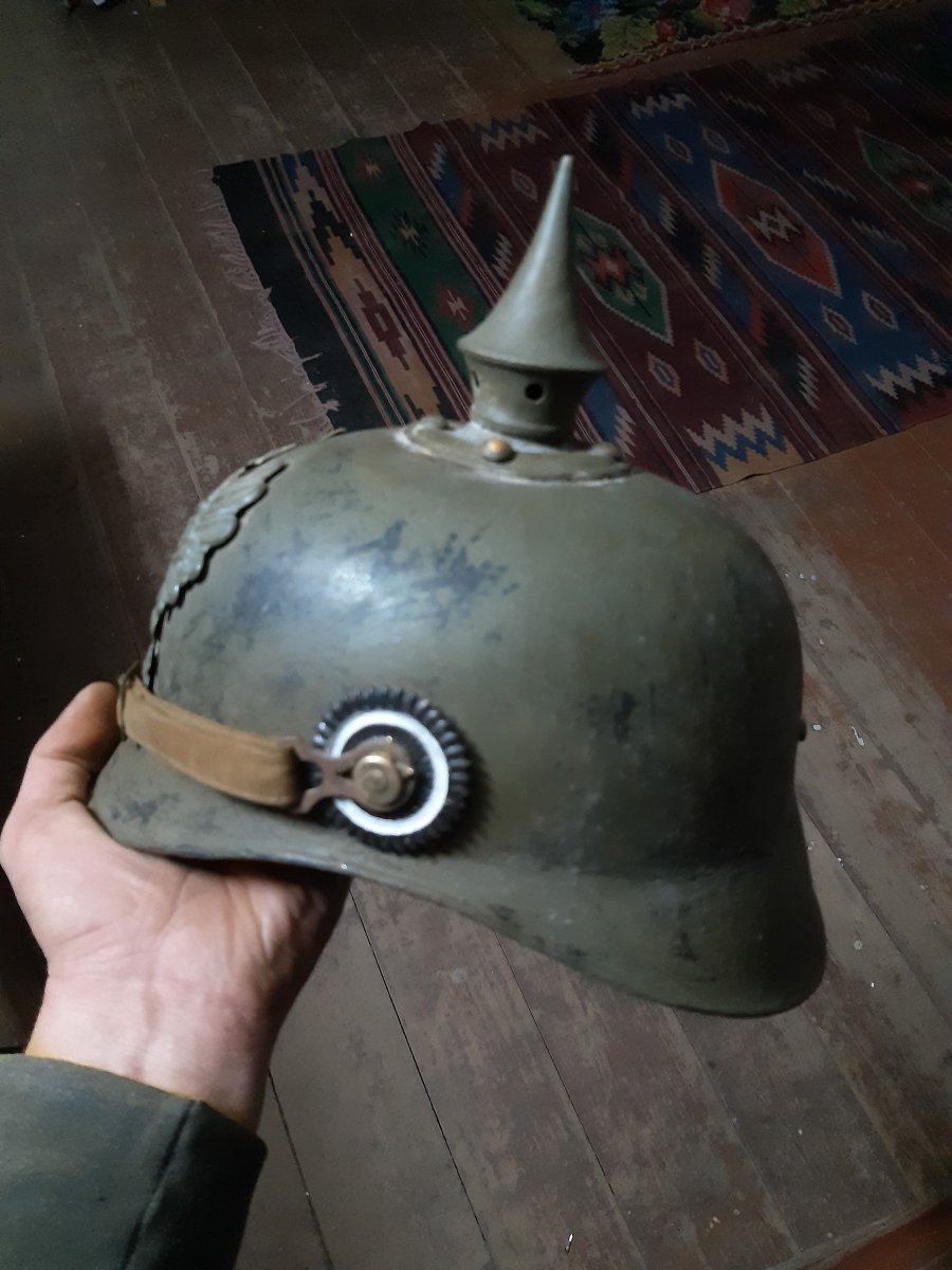

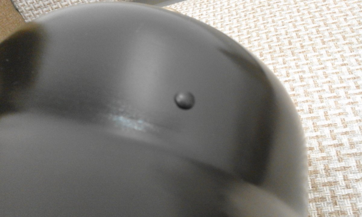

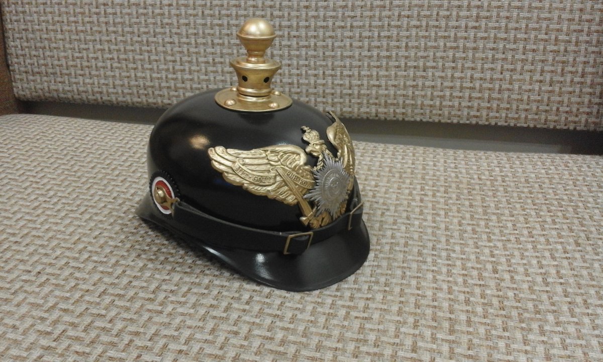

    Робота зроблена серйозна. Але є і недолік, на мій погляд щось з формою не те. Порівняйте з роботою камрада 663, або ж з оригіналами. З чогось перероблювали, часом не з пожежного шолома?
    Oleg Nevidomy подобається це.
  16. Oleg Nevidomy
    Oleg Nevidomy Oberfeldwebel
    13
    26
    481
    На рахунок продовговатості погоджуюсь. В своє виправдання скажу, що шолом великого розміру десь так на 58-59 розмір голови... тому і така продовговатість. Ви вгадали, за основу купола була взята пожарна сфера. Метал після відпалу досить еластичний і дозволяє тягнути сферу.

    Салют. Осінню завершив такого ерзац. За основу було взято нім.каску. Товщина сфери зменшувалася болгаркою. Відповідно козирьки приварювалися і завальцовувалися. Зістрарювання і комплектація моя. Найкраще для таких робіт підходять шоломи 60-62 розмірів.

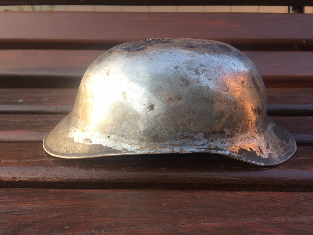

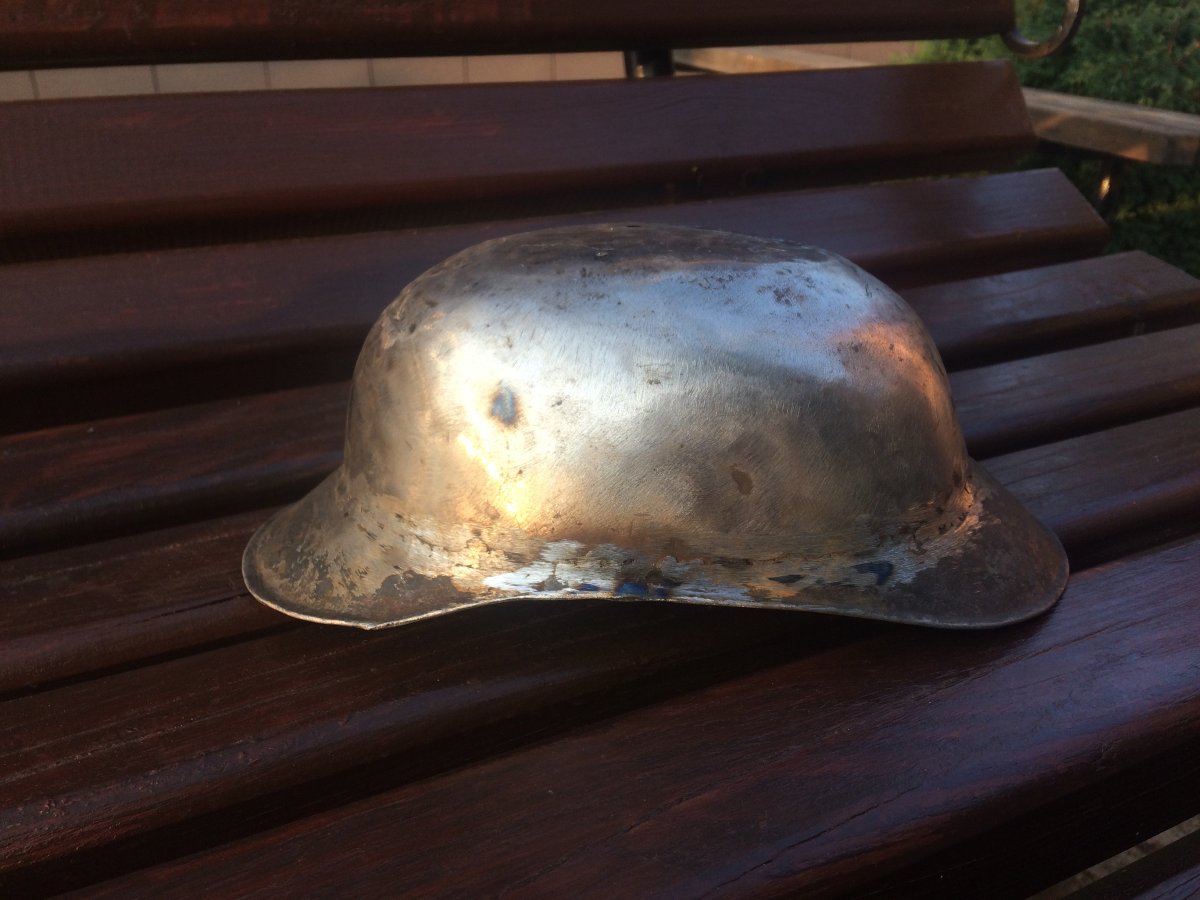

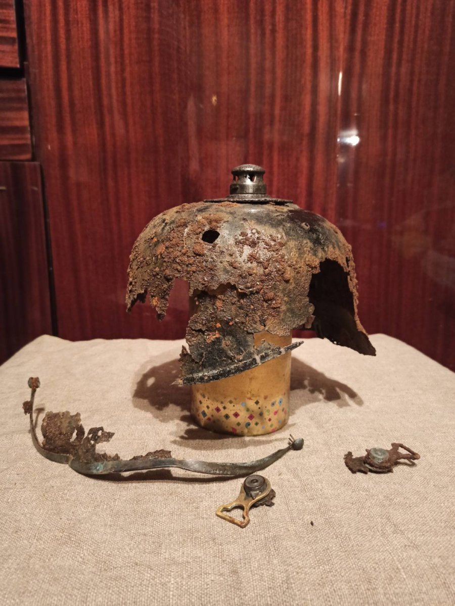

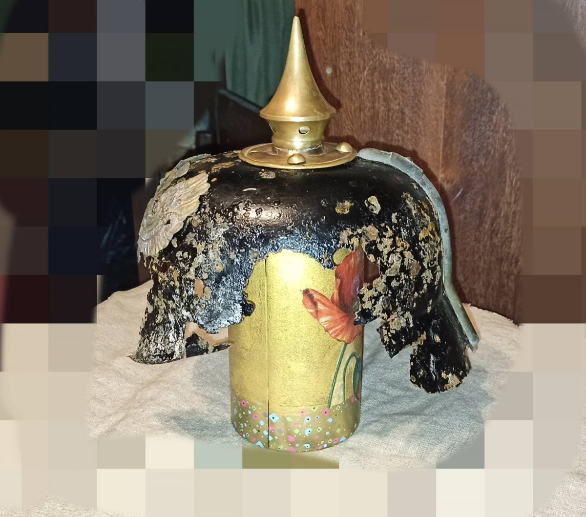

    Всем привет,если хозяин темы не против то сделаю обзор восстановления железного эрзаца,ну или то что от него осталось...вобщем вот...
    663, A10A, Okrygenec1942 та 2 іншим подобається це.
  23. 663
    663 ✠ Moderator
    17
    7.582
    Україна.
    Якщо не був проти щоб мені підказували то тим більше не проти чужу роботу подивитися, особливо сам процес. Удачі вам в роботі, якої тут не мало :beer:.

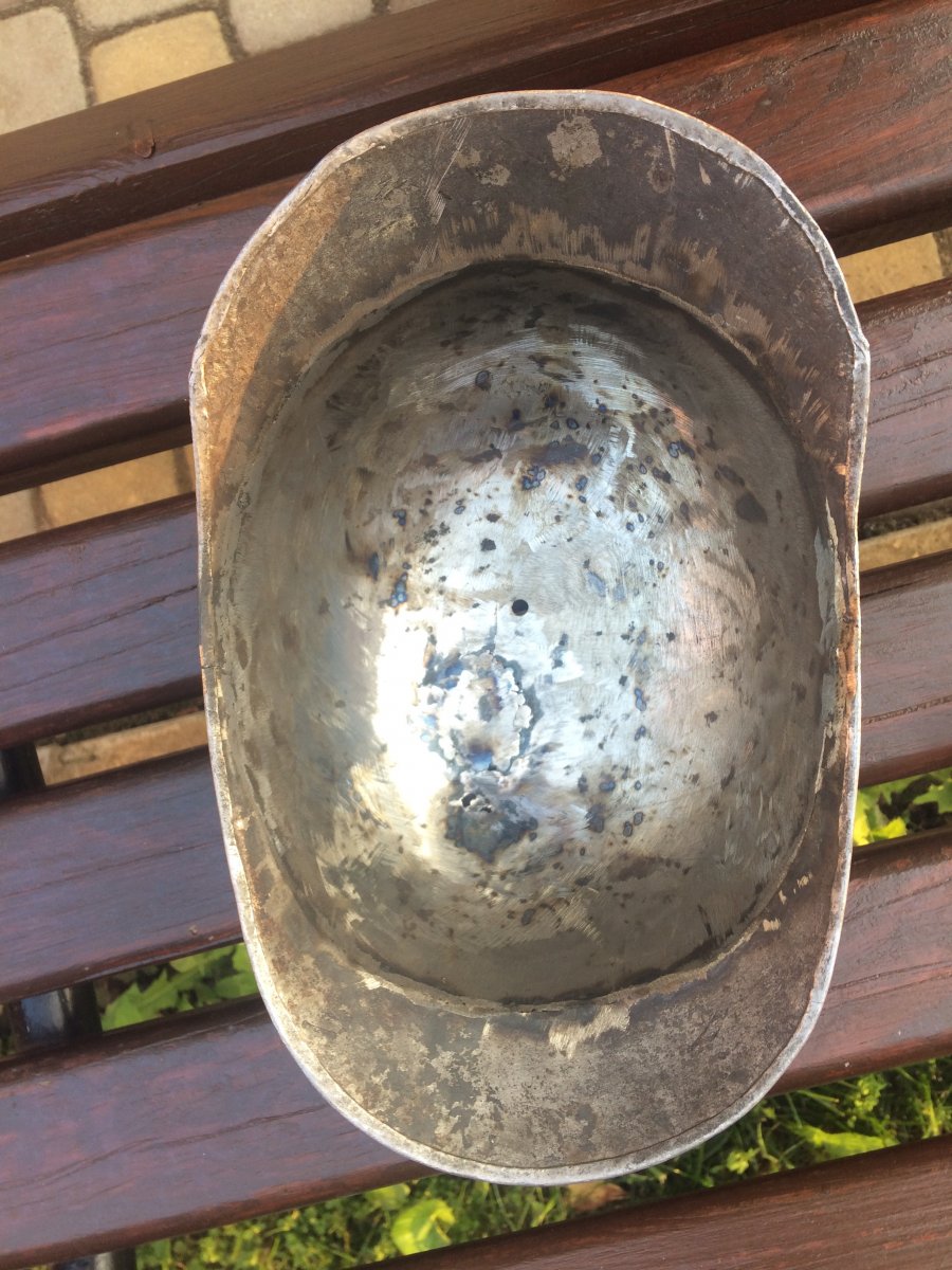

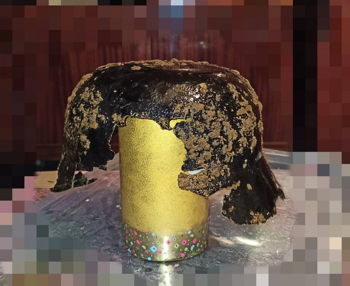

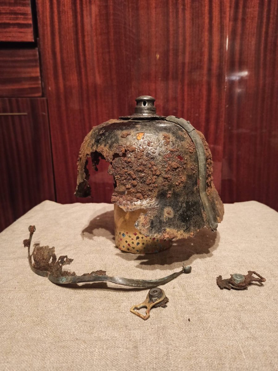

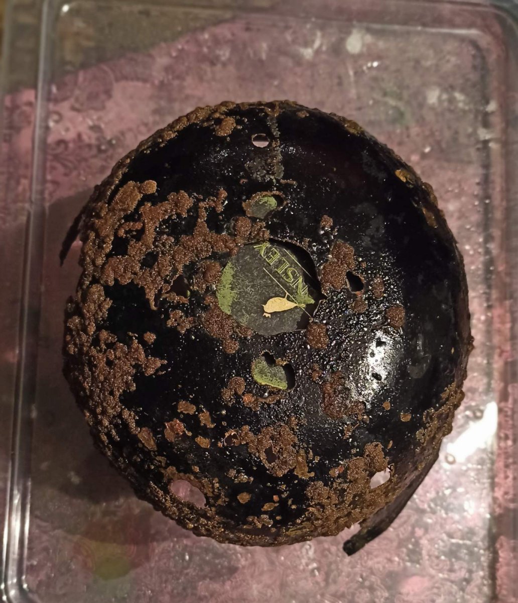

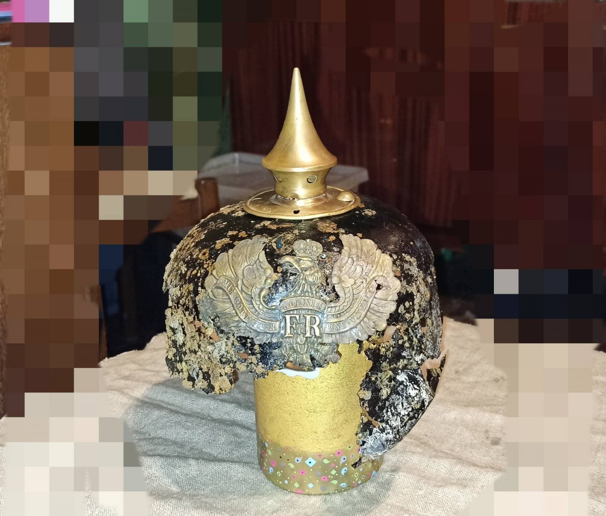

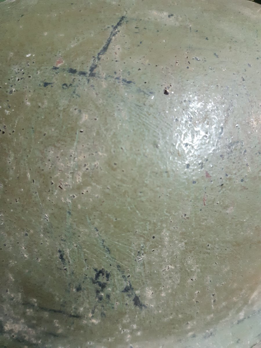

    Ну собственно,немного фото процесса-бренные останки железной скорлупы...чего не скажешь кстати о его обвесе-гребень 91,окантовка....шикарная латунная-анодированая!,гайка гребня открутилась без проблем без танцев с бубном...а это уже показатель,кинул скорлупу в щавель вылезла краска
    Okrygenec1942, ALEKS81 та 663 подобається це.

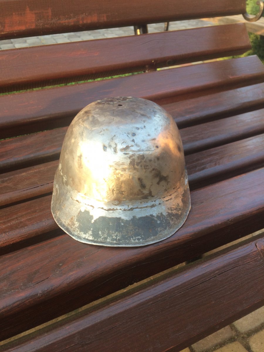

    Прикинул фурнитуру...оказался такой вот антуражный экспонат на полку...

    И все бы хорошо...но тут я вспомнил что создал здесь пост по восстановлению шапки....да и консервация вещь не надёжная через год это все осыпится...так что завтра бренные останки пойдут на электролиз и ...ну если что останется продолжу )
