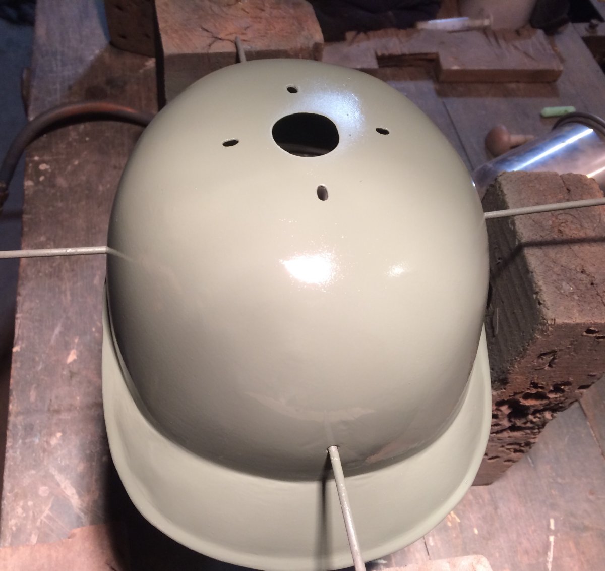

    Чим більший отвір, тим більший люфт кнопок91, і тут справа не в тому видно чи ні. Коли береш річ в руки, воно приємніше коли все міцно тримається, а не теліпається, тут якраз мілметри і вирішують. Пікель ваш, вам вирішувати, я просто порадив.

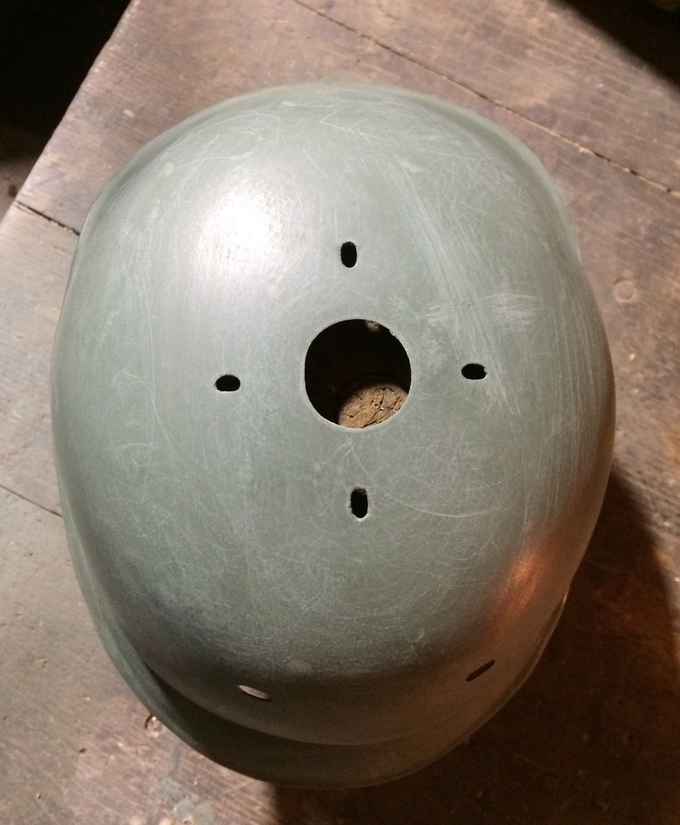

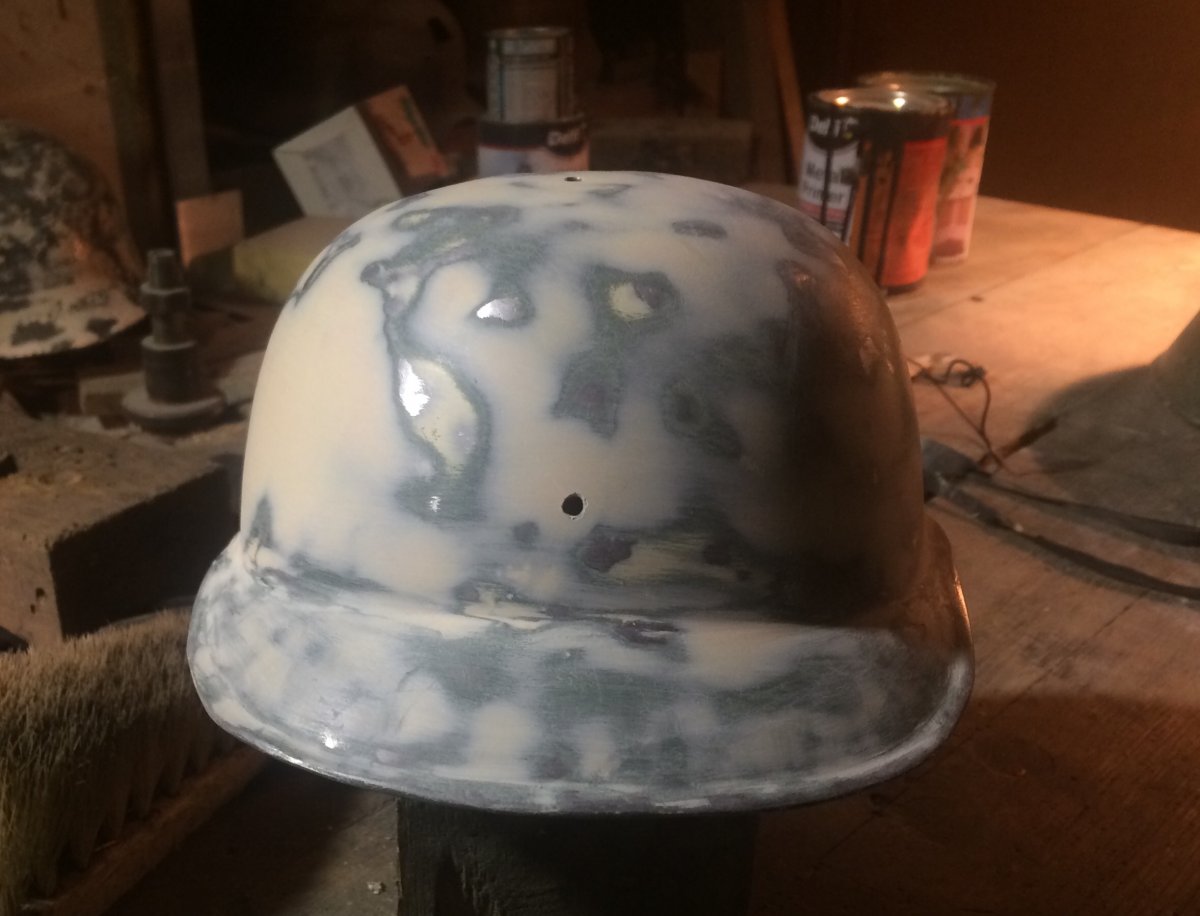

    Ще раз привіт. Продовжуємо...

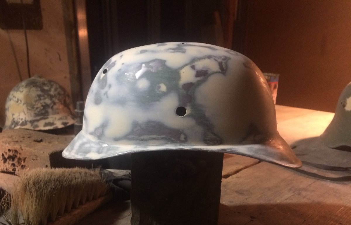

    Відшпаклював вдруге. Сфера готова до покраски.
    aleks 88, Turik11, 663 та 3 іншим подобається це.

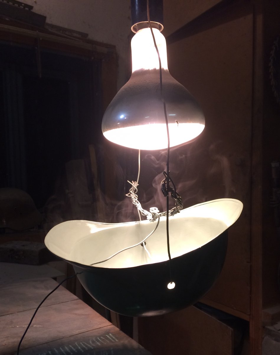

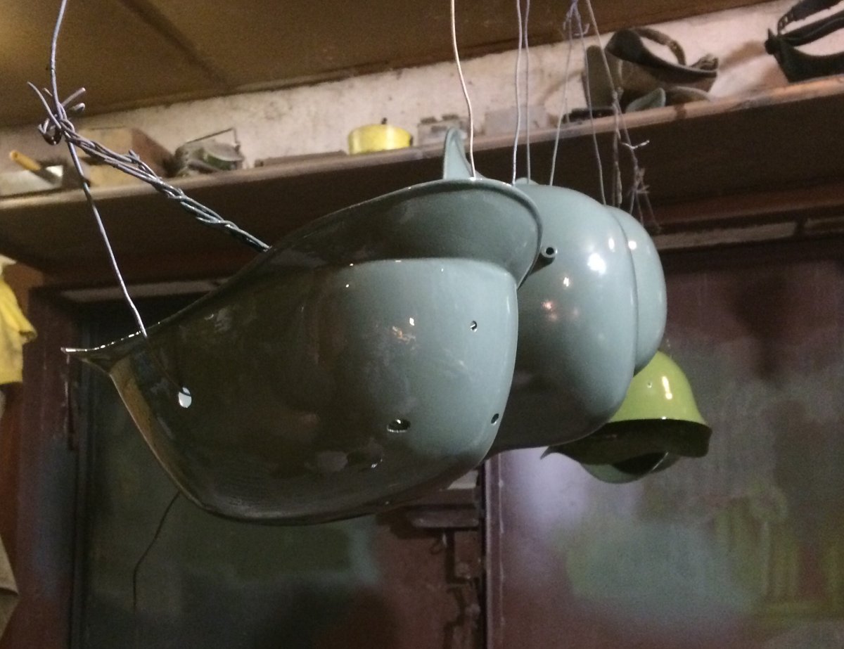

    Процес покраски. Щоб прискорити висихання фарби, використовую лампу 500 Ват. Чекаємо годину... і фарба втсохла

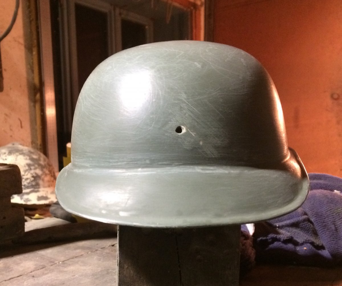

    Підчухав нождачкою фарбу, щоб при фінішному покрасі не було всякого линшього...)

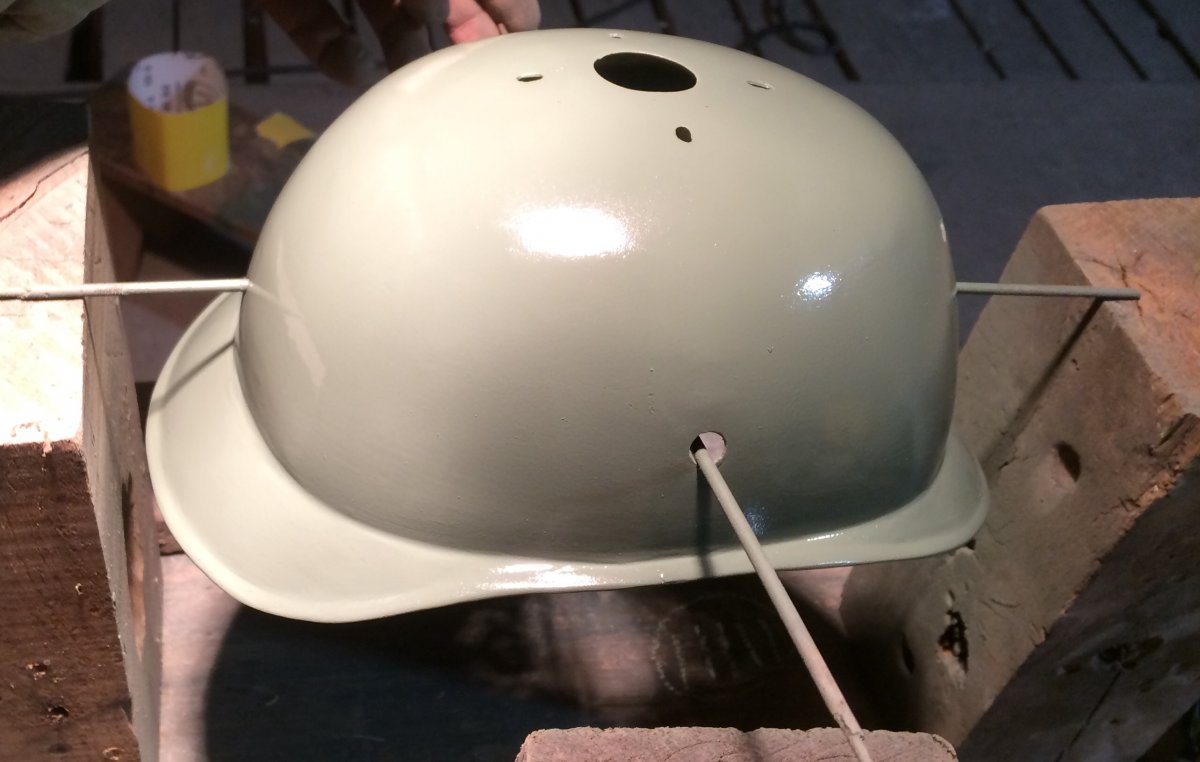

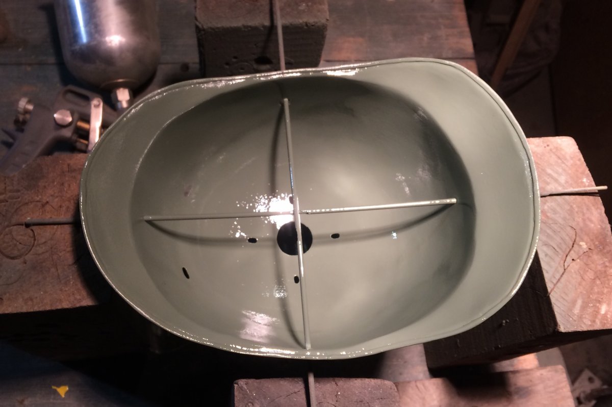

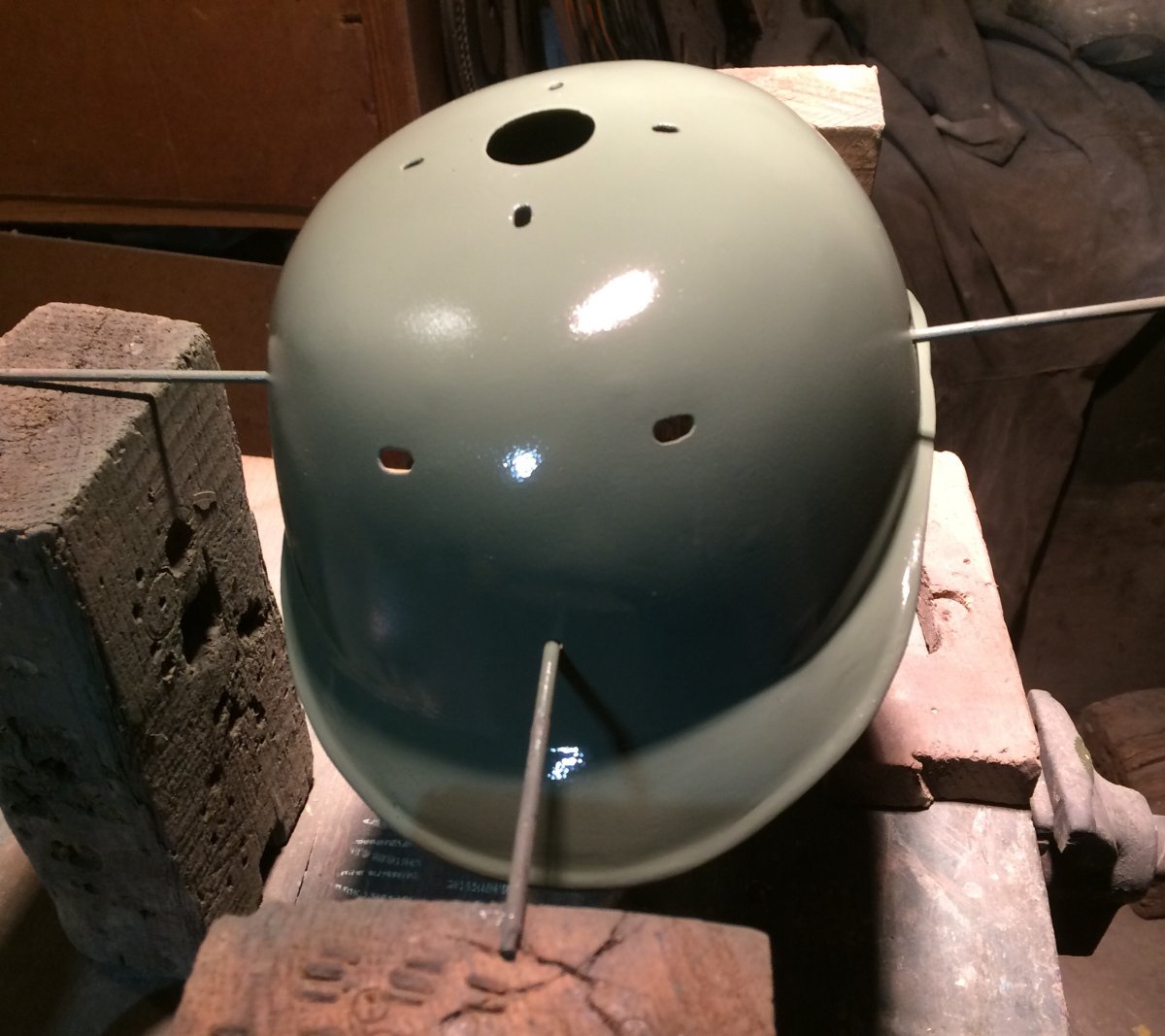

    Фінішний шар фарби... хіба б щось пішло не так... тоді прийдеться ще раз шкурити і малювати. Також вдосконалив процес покраски, а саме, фіксацію сфери... досить зручно, сфера зафіксована, є змога обертати по осі на 360 градусів.

    Доброго дня. Сфера після кінцевої покраски.

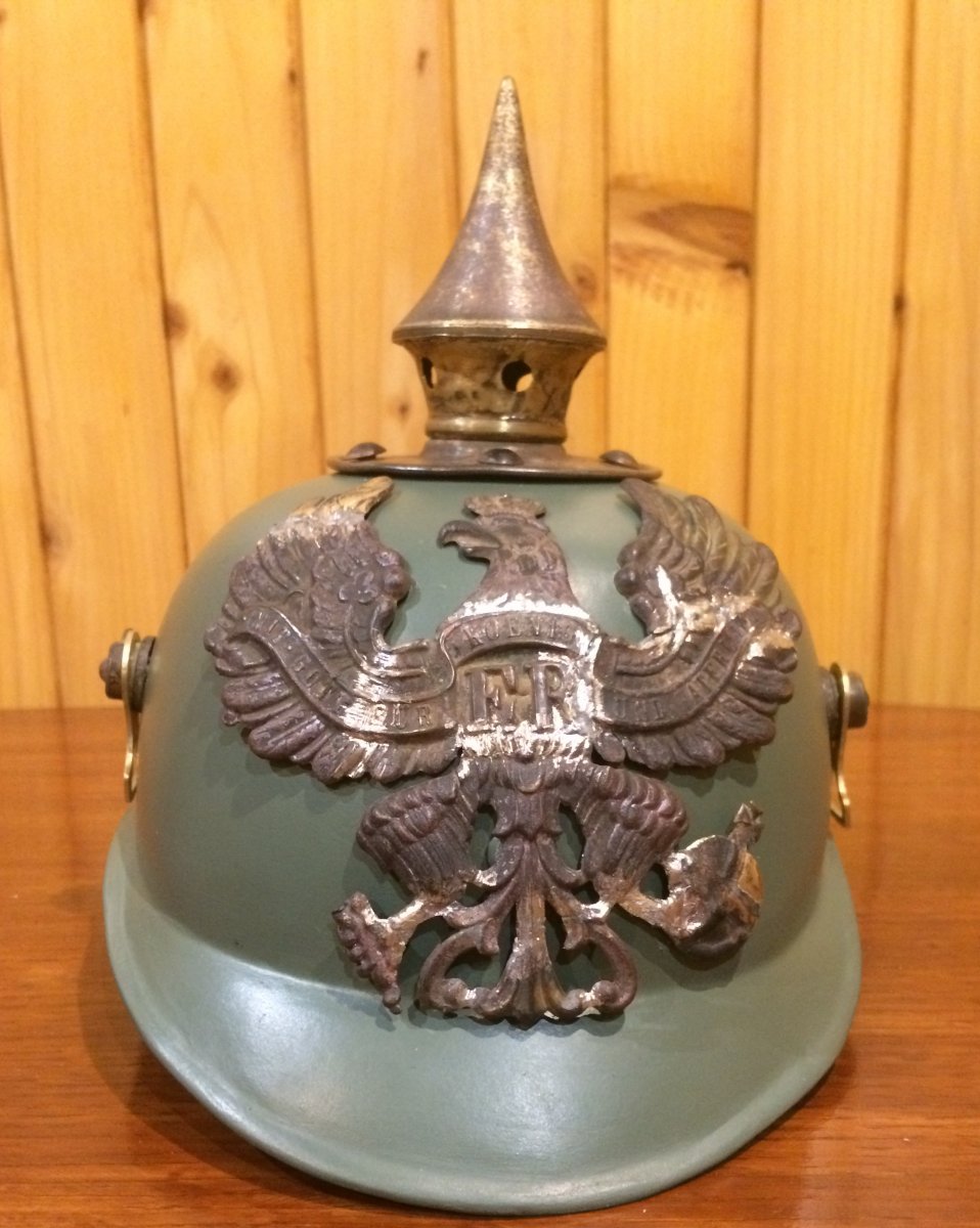

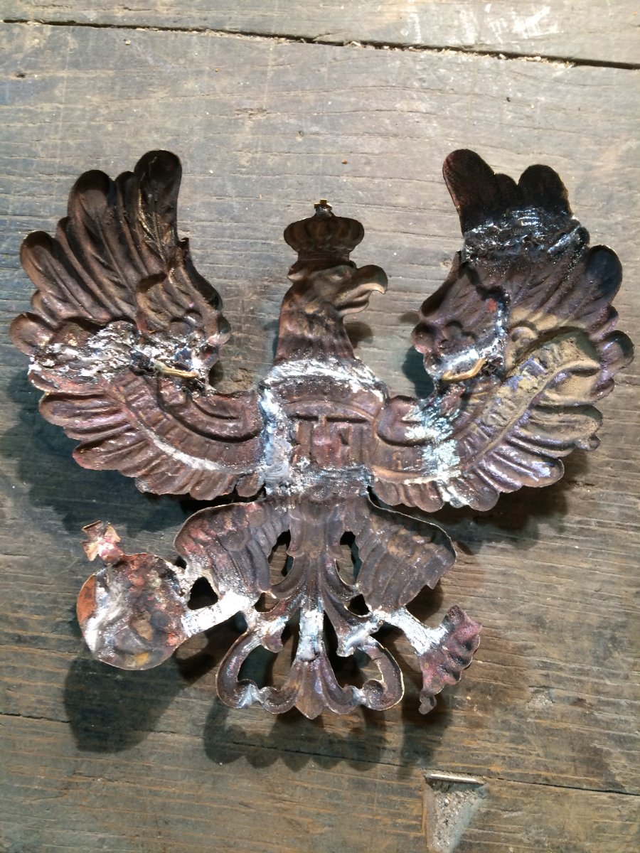

    Сильно чесались руки приміряти налобну пластину. Тому взявся паяти прусака... скіпетра бракує.. будемо чекати.
    aleks 88, Turik11, 663 та 5 іншим подобається це.

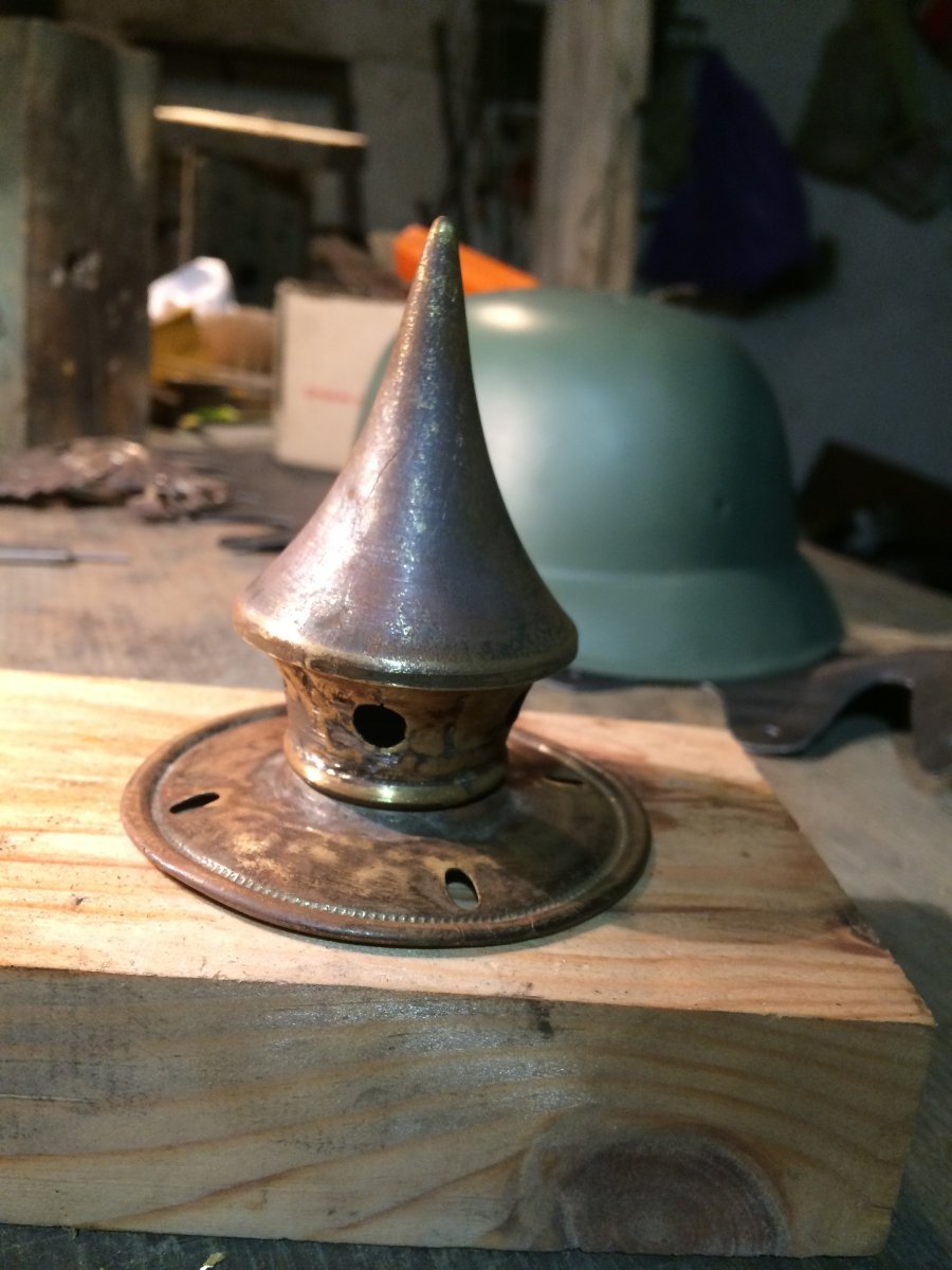

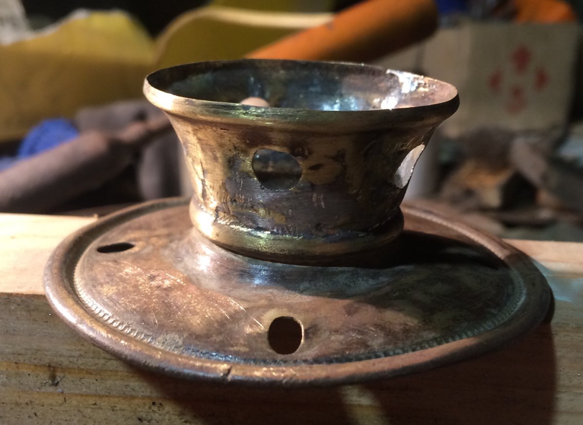

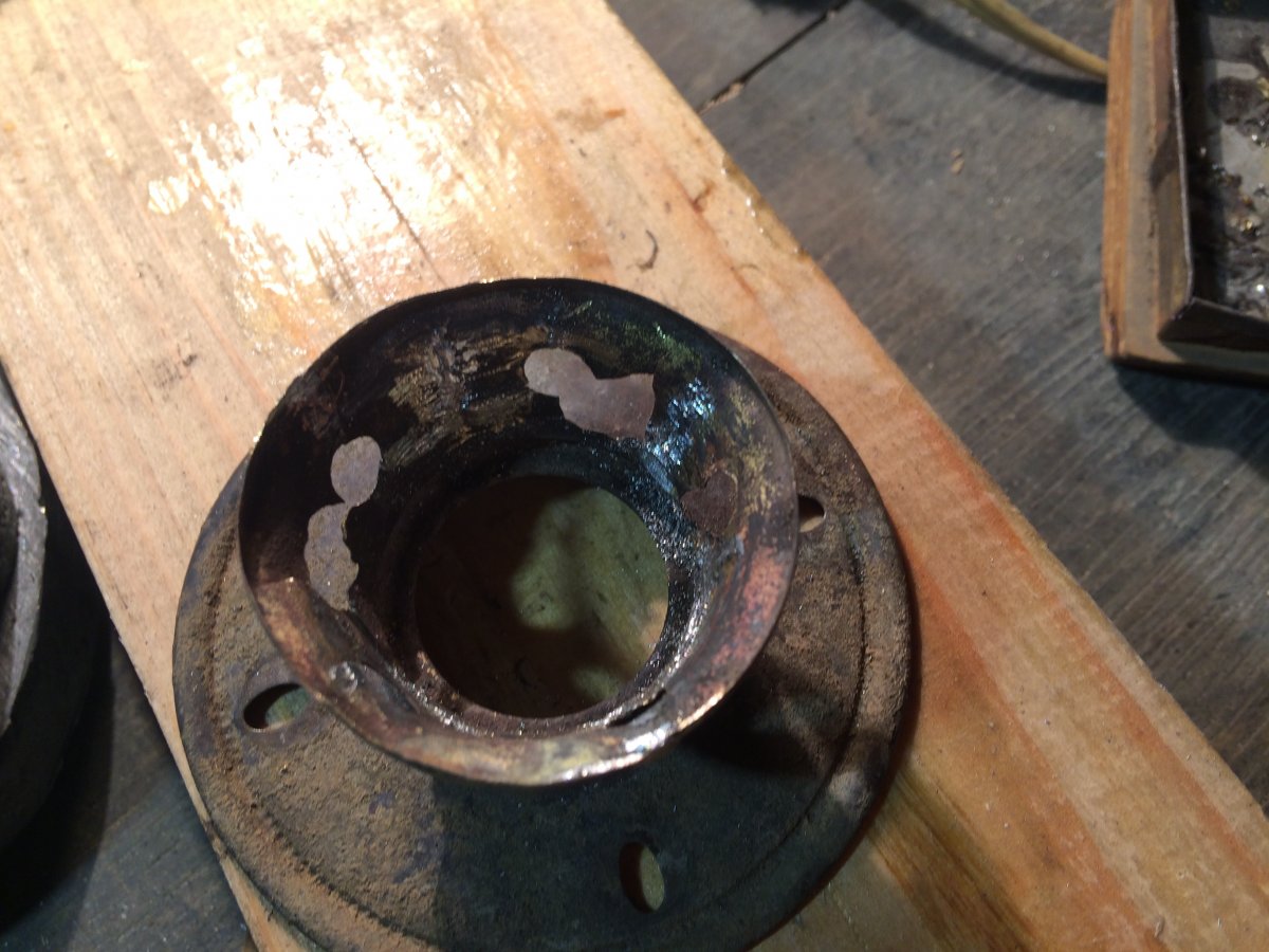

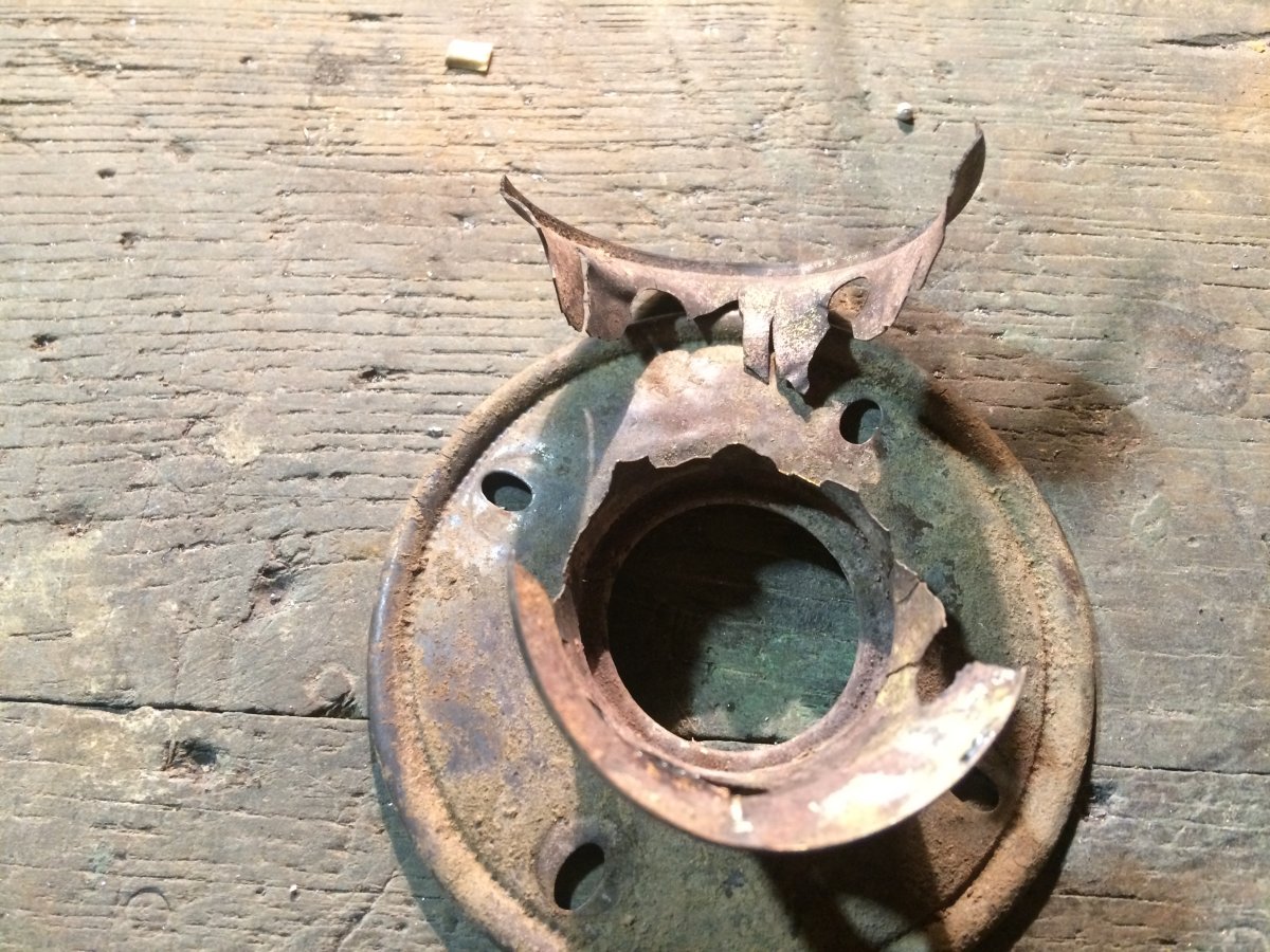

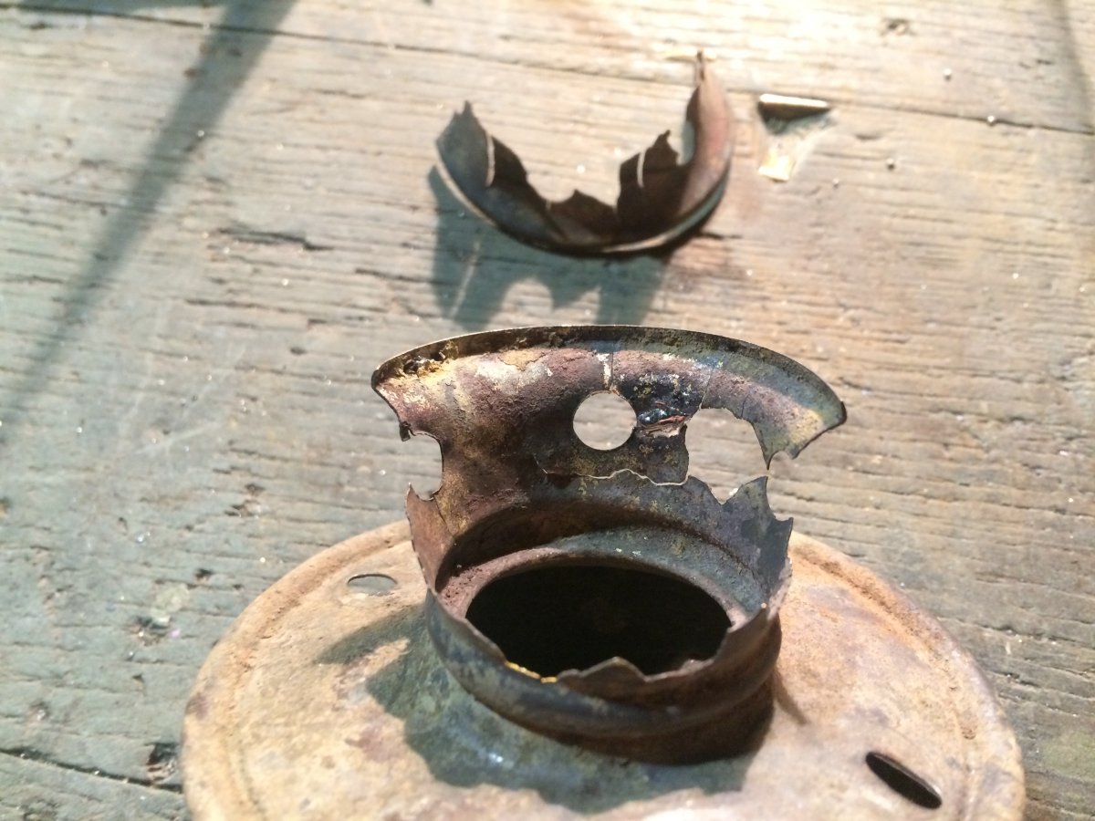

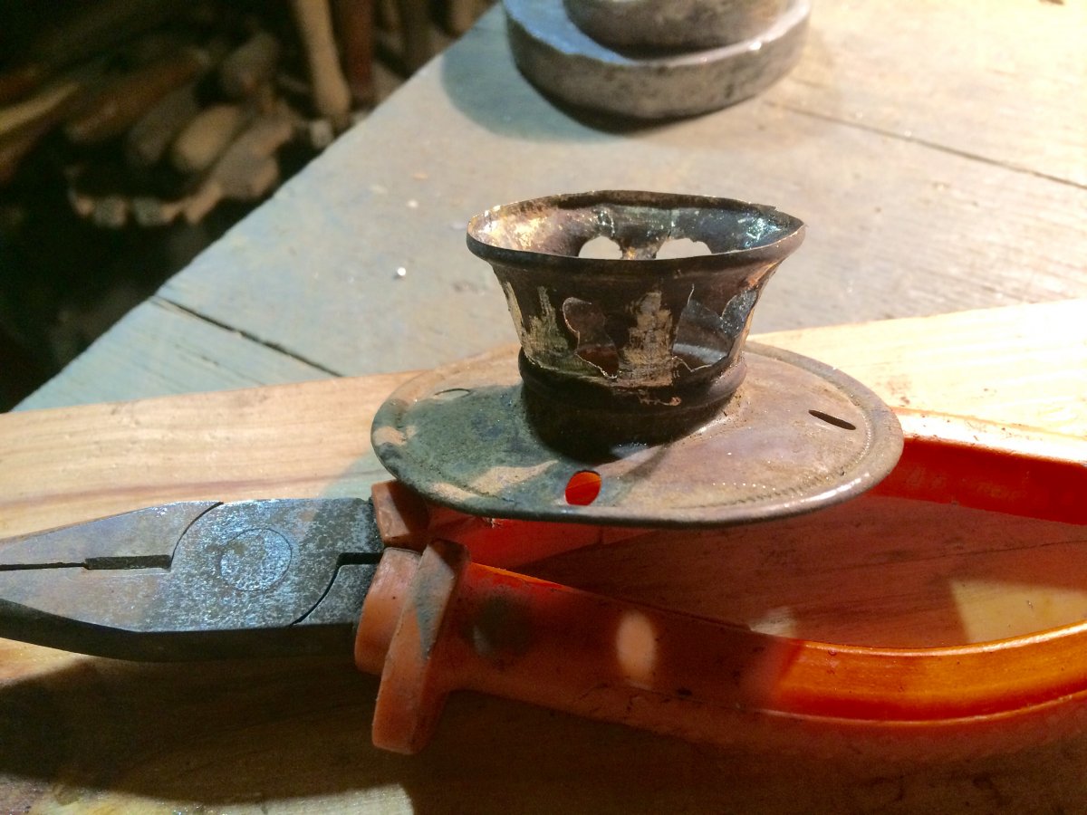

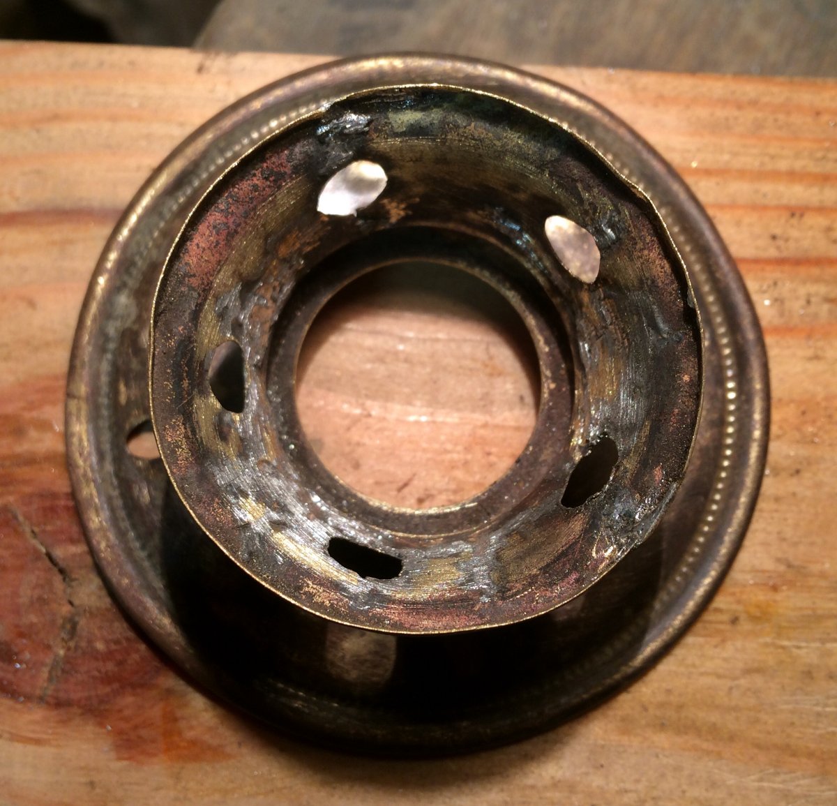

    При нагоді, зразу взявся за стакан... стакан був в плачевному стані, багато тріщин та втрат стінок.. але прийшось домодельовувати та ліпити щось до купки... стакани зараз дефіцит, як не як.
    aleks 88, sanina, Turik11 та 7 іншим подобається це.

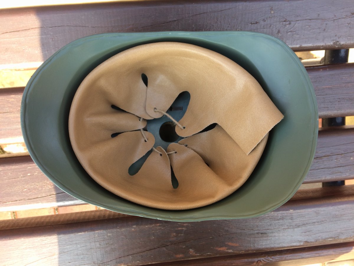

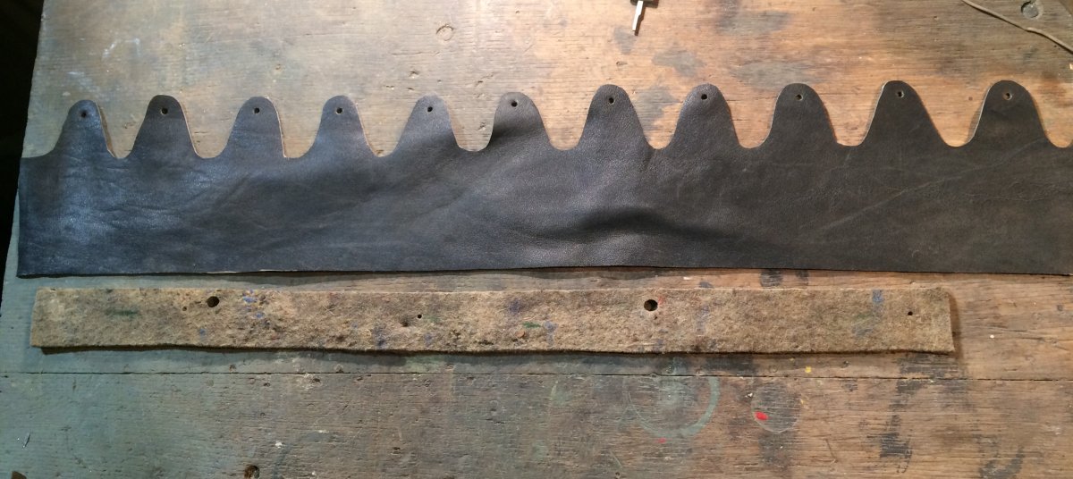

    Доброго вечора. Сьогодні працював над підшоломником...
    В останній момент вирішив замінити чорну шкіру рижою. Чорна була грубшою, та й мені, не так красиво виглядає як рижа. Шкіру хб ниткою пришив до войлочного обруча. Далі установка.
    aleks 88, sanina, Turik11 та 5 іншим подобається це.
  16. Oleg Nevidomy
    Oleg Nevidomy Oberfeldwebel
    13
    26
    481

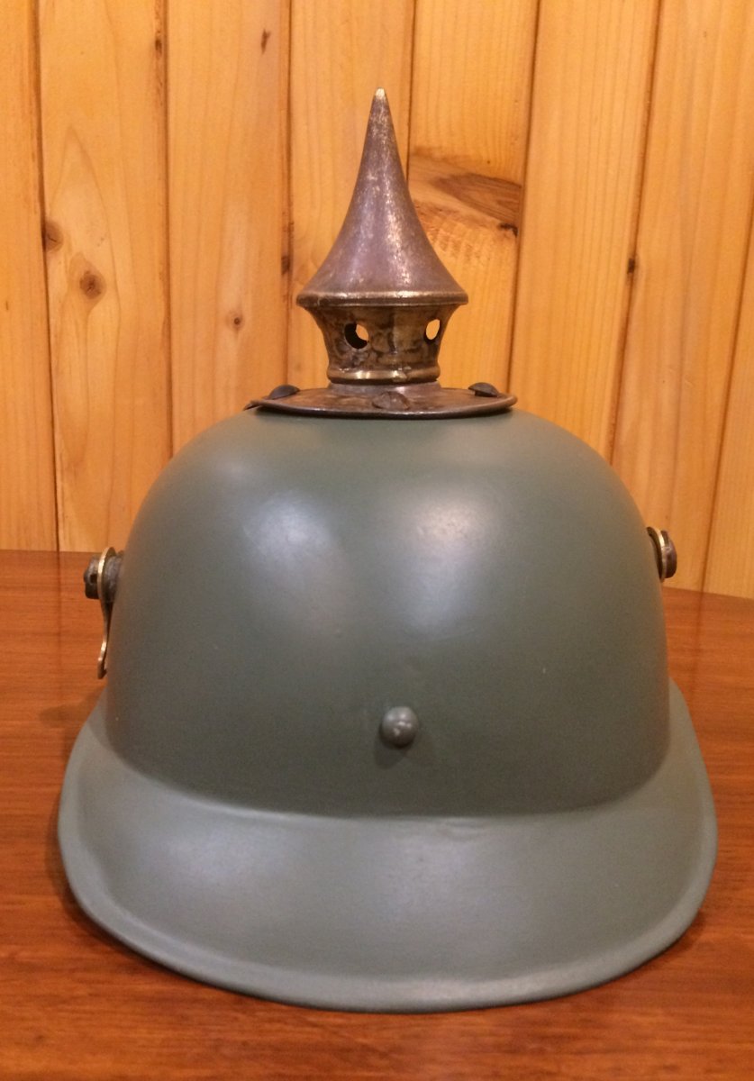

    Ось що з того всього получилось. На разі все, як роздобуду шкіру, зроблю ремінець, і також чекаю скіпетра, щоб було можна все помалювати.
    aleks 88, Рихард, Turik11 та 7 іншим подобається це.

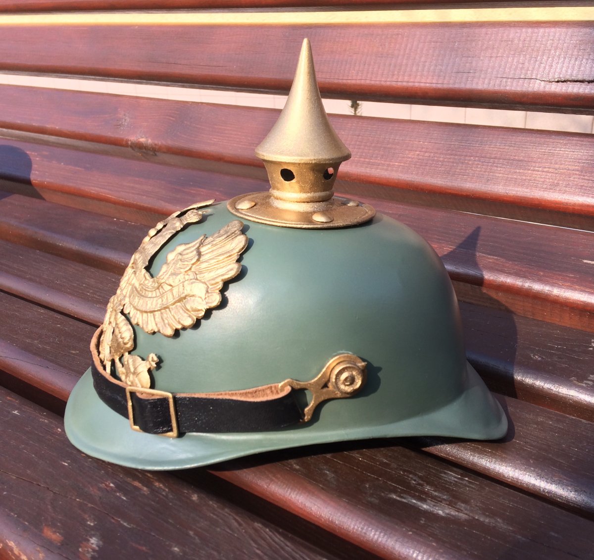

  17. 663
    663 ✠ Moderator
    17
    7.586
    Україна.
    Вже картина вимальовується.
    На фото спереду таке враження що дашок дуже довгий а на фото з боку все нормально.
    Gasser та Oleg Nevidomy подобається це.
  18. Oleg Nevidomy
    13
    26
    481
    На фото чомусь так получається, в живу трішки інакше. Але передній дашок таки дійсно виглядає трішки ,, гоструватим" попри те, що коли перевіряв правильність форми, лекало яке получилось з вже готового дашка було пропорційним та круглим. Припускаю, що опуклість дашка зіграла поганий жарт. Жаль що такі прорахунки проявляються вже після покраски, в той момент коли аж ніяк не хочеться все переробляти... Буду мати досвід на наступні подібні роботи, надіюсь получиться уникнути певних помилок зроблених при виготовленні цієї сфери.

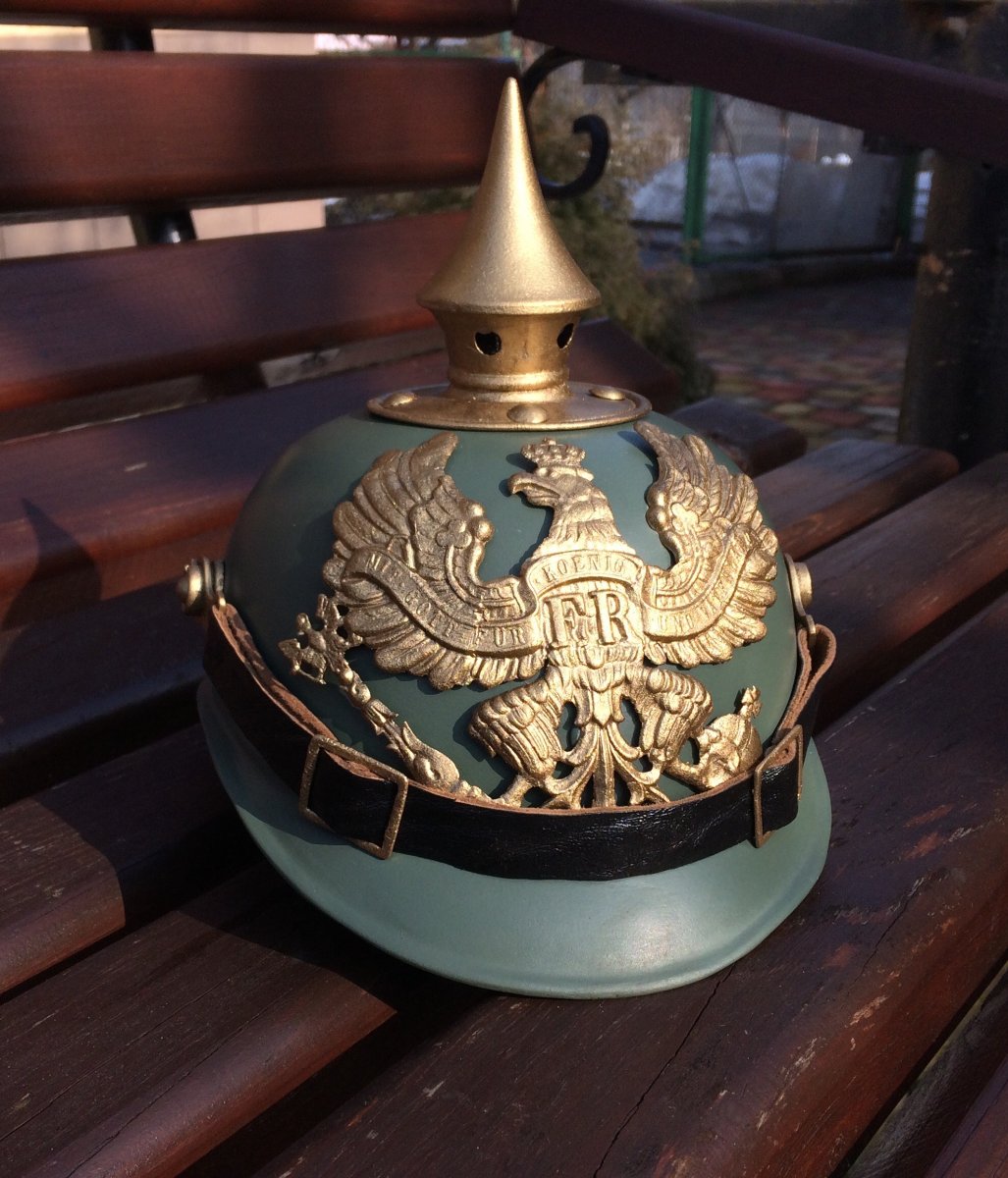

  19. Oleg Nevidomy
    13
    26
    481

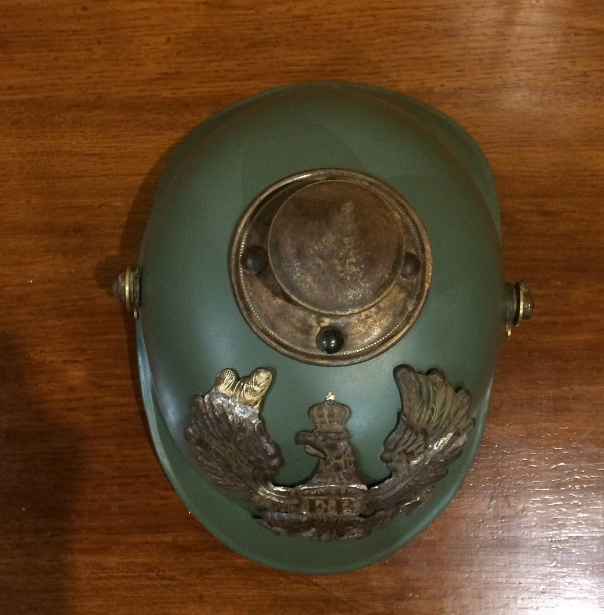

    Привіт. Нарешті дочекався скіпетра. Планував малювати фурнітуру в захисний колір... але в останній момент передумув, що здається, зробив правильно. Залишились ланд кокарди... але, це вже зовсім інша історія)

  20. АСИРИС 1984
    АСИРИС 1984 Hauptmann Клуб взаимопомощи
    13
    15
    3.902
    Белая Церковь
    Окрашеная под золото фурнитура таки лучше на полке смотрится.Отличная работа с металлом-с подходом так сказать...Поздравляю.С ув
    Turik11, 663, Oleg Nevidomy та ще 1-му подобається це.

    Камрад, шикарно зроблено! Був свідком тих старань! Дійсно, таки миле оку золотішко. А що до захисного кольору, то кавер буде доречним до нього! З хрестом і номером полку!
