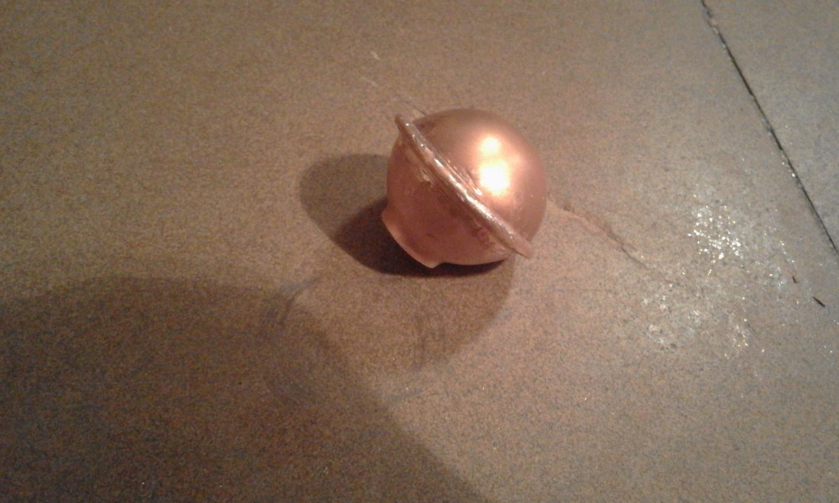

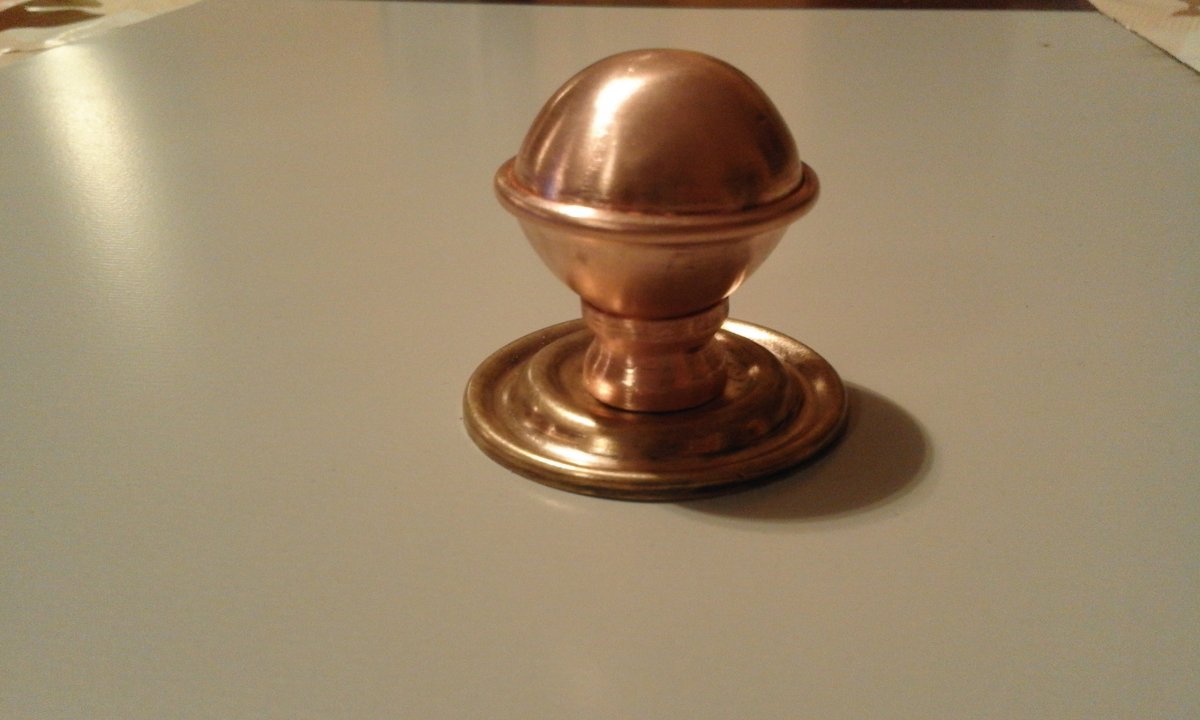

    Этот шарик уже мой второй, первый выбросил так как форма не понравилась, потом фото скину. Переделывать думаю не буду, дома времени нет а в командировке возможности. Но спорить не буду, всё возможно.

    Я всетаки достал шарик но он не становился ни на одну тарелку. Пока не купил эту

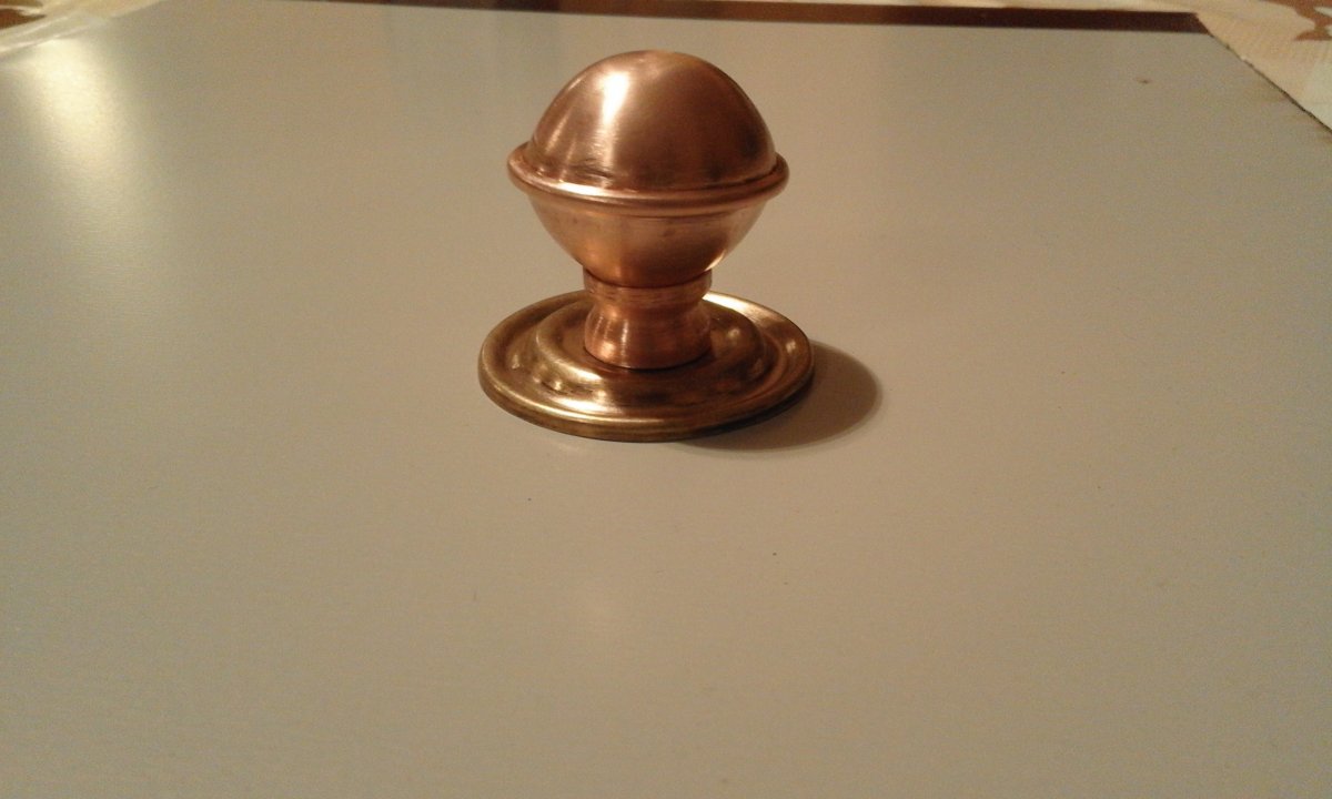

    Приложил две части, форма мне понравилась.

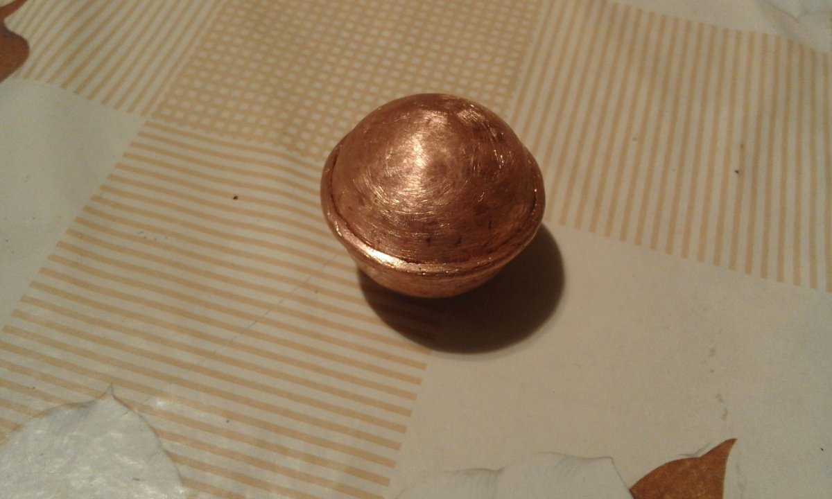

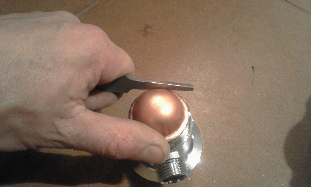

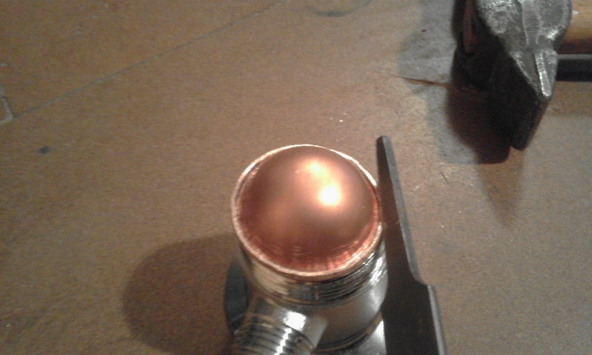

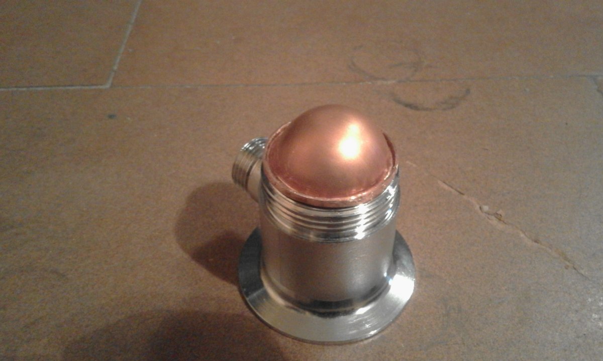

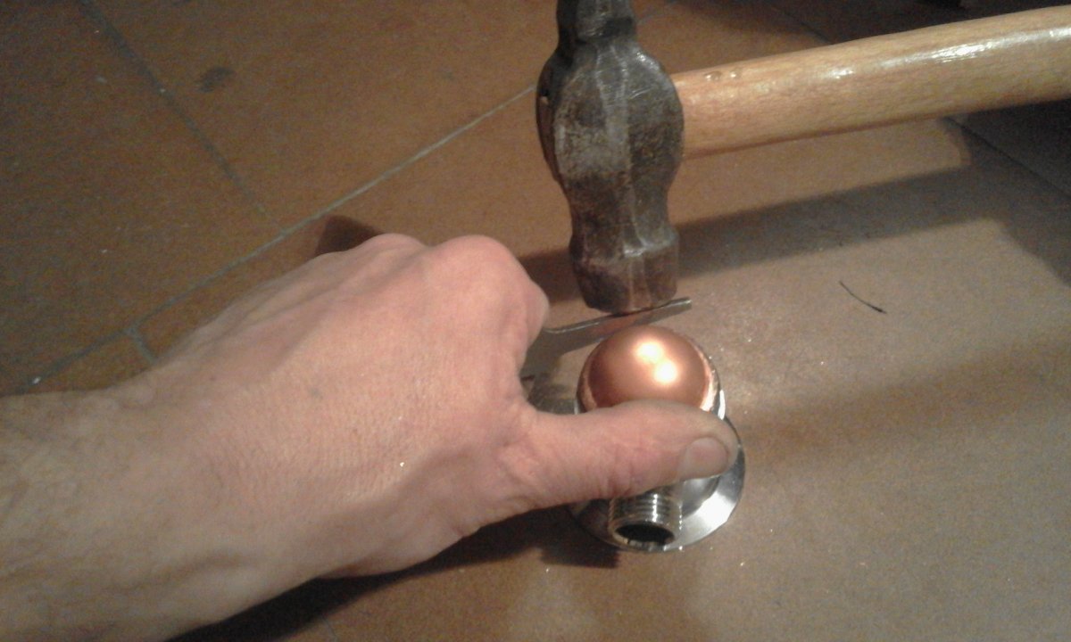

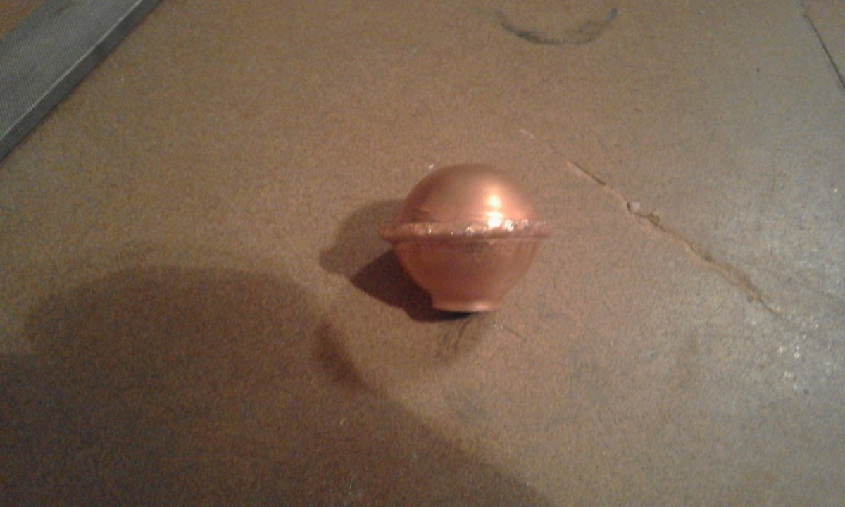

    Чеканка (в походных условиях).
    Снял ручку с напильника и ставя её на загибаемую часть простукивал молотком. По кругу прошолся рас 5.

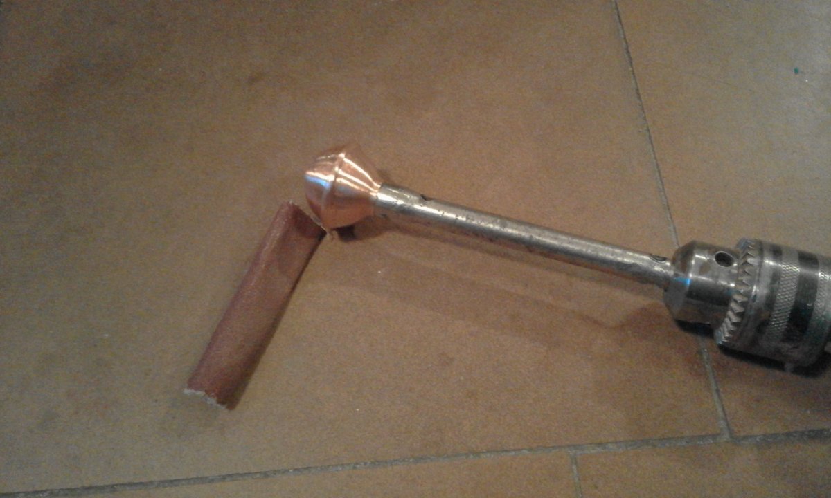

    После завальцовки место окультурил с грубого напильником. Дальше шлифовка на дрели.

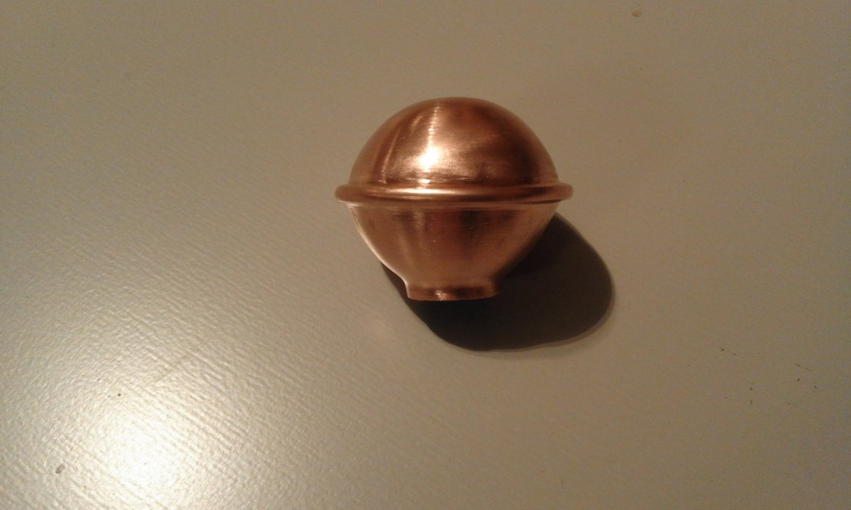

    Прошлифовал на дрели стык, за одно прошолся по всему шарику.
    Одел шарик на ту же трубку (ключ) которой и чеканил форму посадочного места.

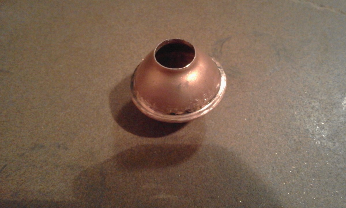

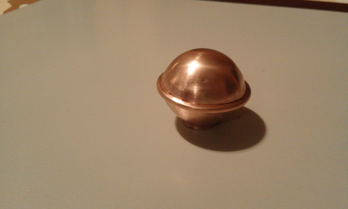

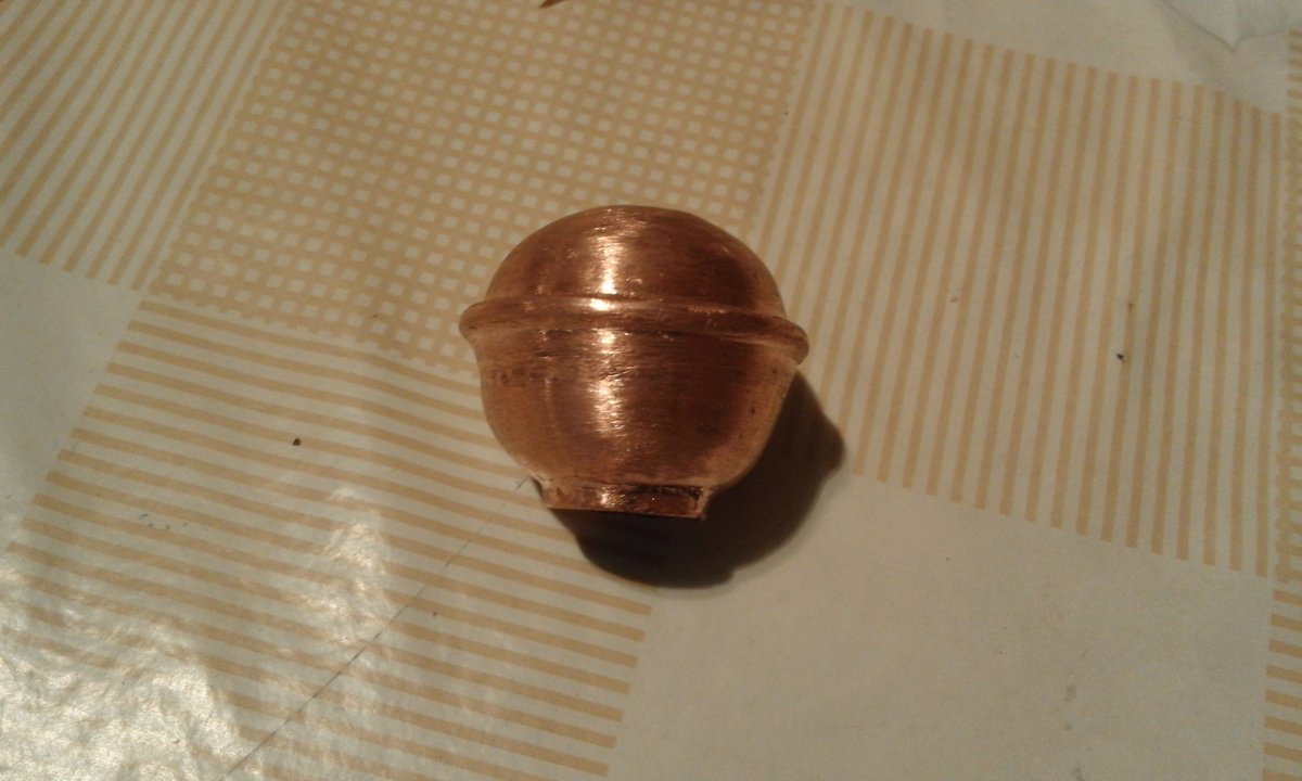

    Результат работы над шариком. В дальнейшем возможно ещё поработаю над швом.

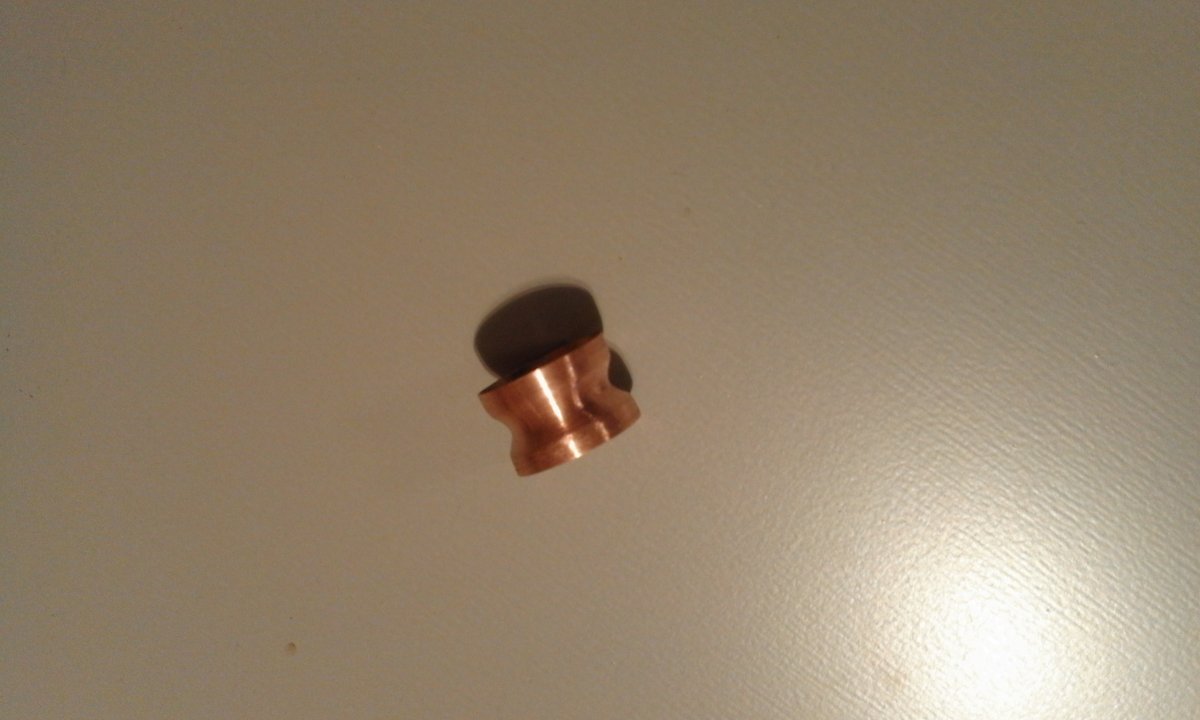

    Отрезал кусочек трубки длинной 13 мм. Вставил с двух концов кругляши на 3 мм примерно, положил отвёртку по центру, там где нужна была канавка. Простукивая молотком по отвёртке катал заготовку по кругу. Получилась грубая заготовка, потом шлифанул.

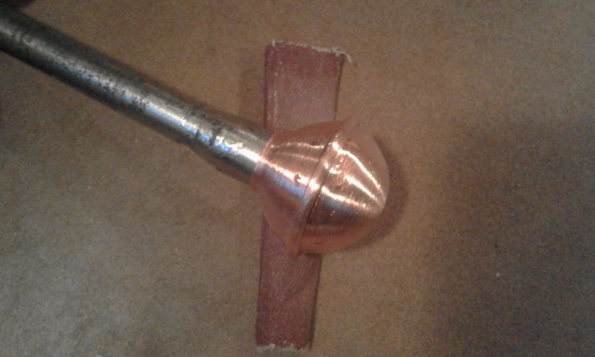

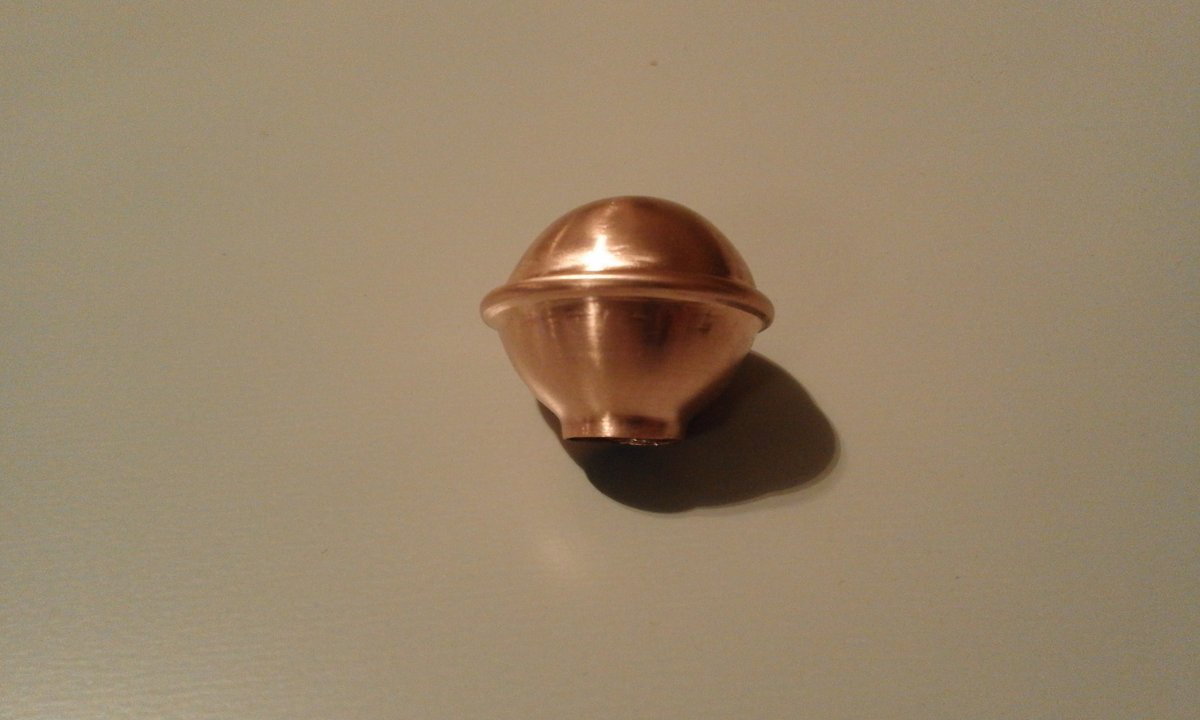

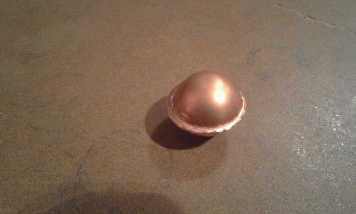

    Как и обещал, фото заготовки забракованого шарика, доделывать не стал.
    Замечу что одним и тем же инструментом можно сделать чеканку шарика разной формы. Можно всё отрегулироват тем на сколько глубоко будет вбита заготовка в деталь сантехники (в моём случаи).

    Тарелка латунь, оригинал?

    Это чисто для себя и от безисходности. Всё же лучше чем сидеть и сопли жевать. Как писал выше, я шарик долго искал а потом о самом шлеме забыл. А так вот оно решение, часика два работы и нет головной боли.

    Україна.
    Оригинал. У меня вся база в наличии оригинальная, шарика нехватало.

    По цвету с шариком почти не отличишь, хоть шарик из меди. Хотя может это на фото так. А сама работа супер!

    думаю патиной можно цвет и оттенок выровнять на финише после сборки!

    Спасибо за поддержку. На самом деле пока так и есть, не отличить по цвету. Дальше посмотрим, думаю медь быстрее потемнеет.

    Вы правы. Впереди ещё пайка (нагрев). После сборки всего шлема уже приму надеюсь правильное решение.
