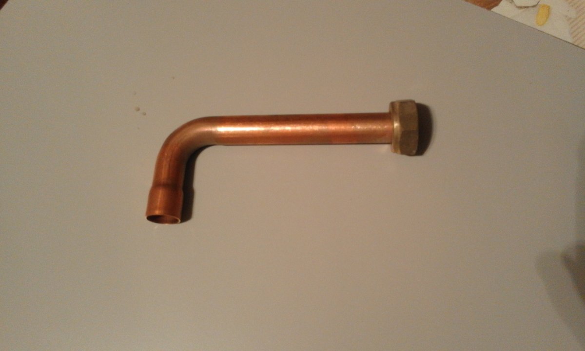

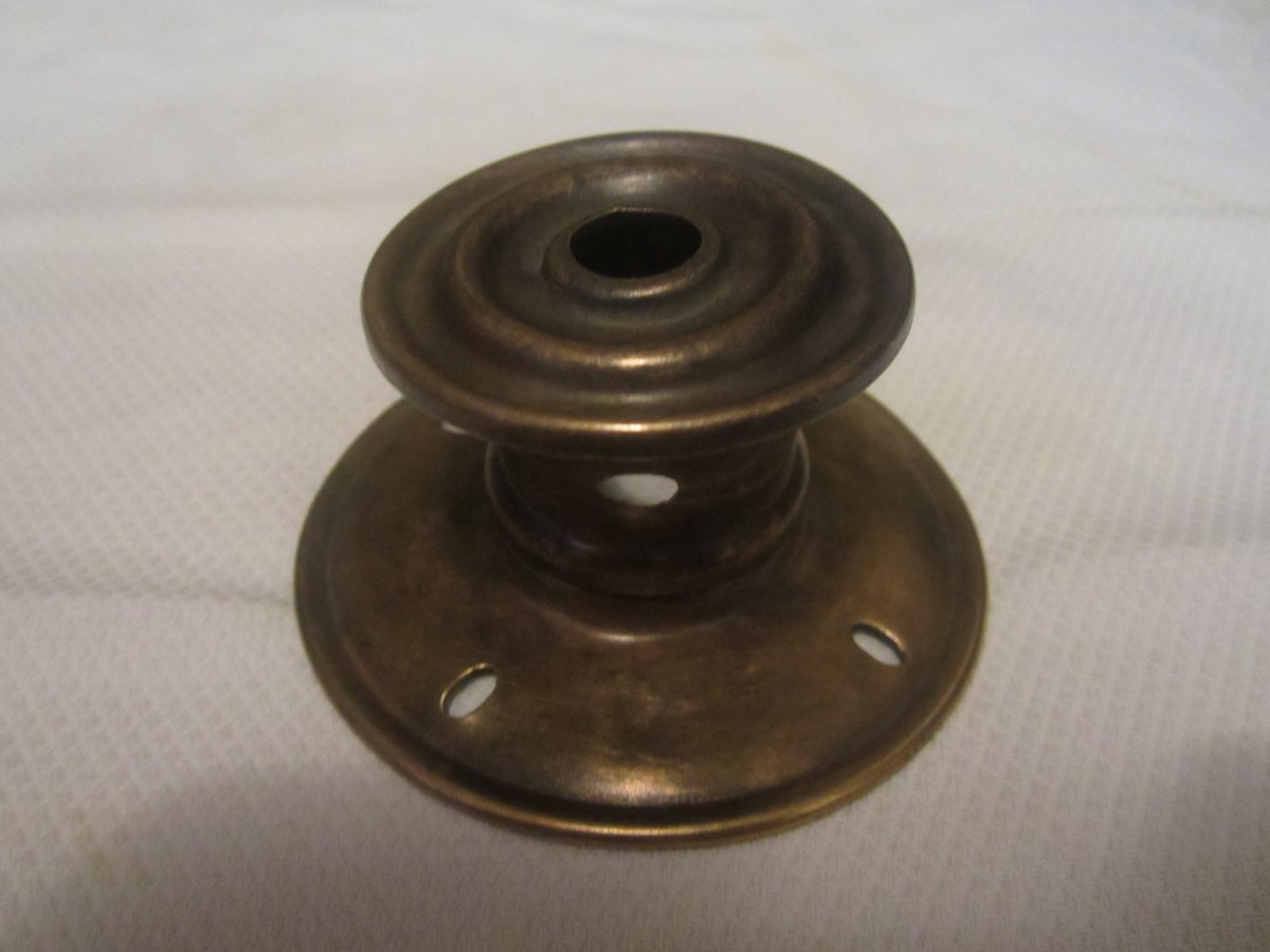

    Всем доброго. Вот заглянул в старую тему. После месяца поисков шарика на пику плюнул и забыл, даже о самом шлеме. Заглянул в походный рюкзак и оказалось что в командировку случайно приехала верхняя пластинка на пику и загорелся я работой (а думал отдохну). Как писал выше сама база в наличии.

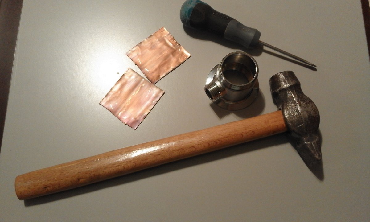

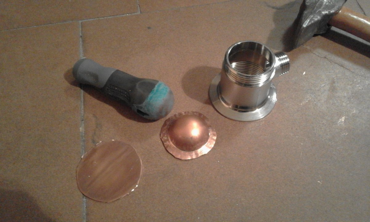

  10. 663
    663 ✠ Moderator
    17
    7.584
    Україна.

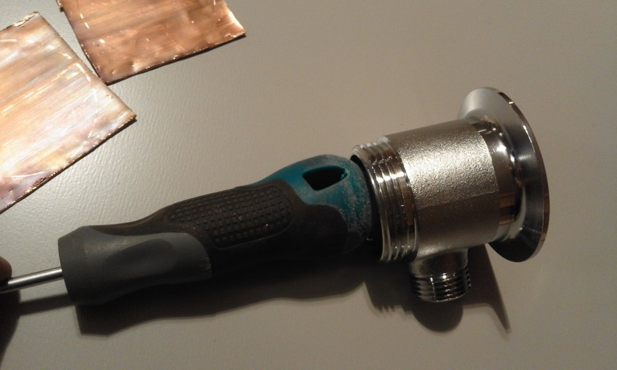

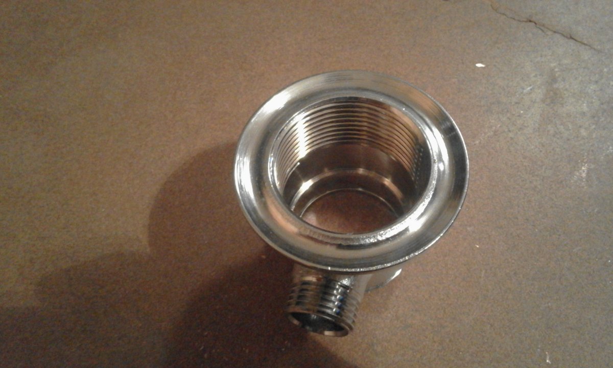

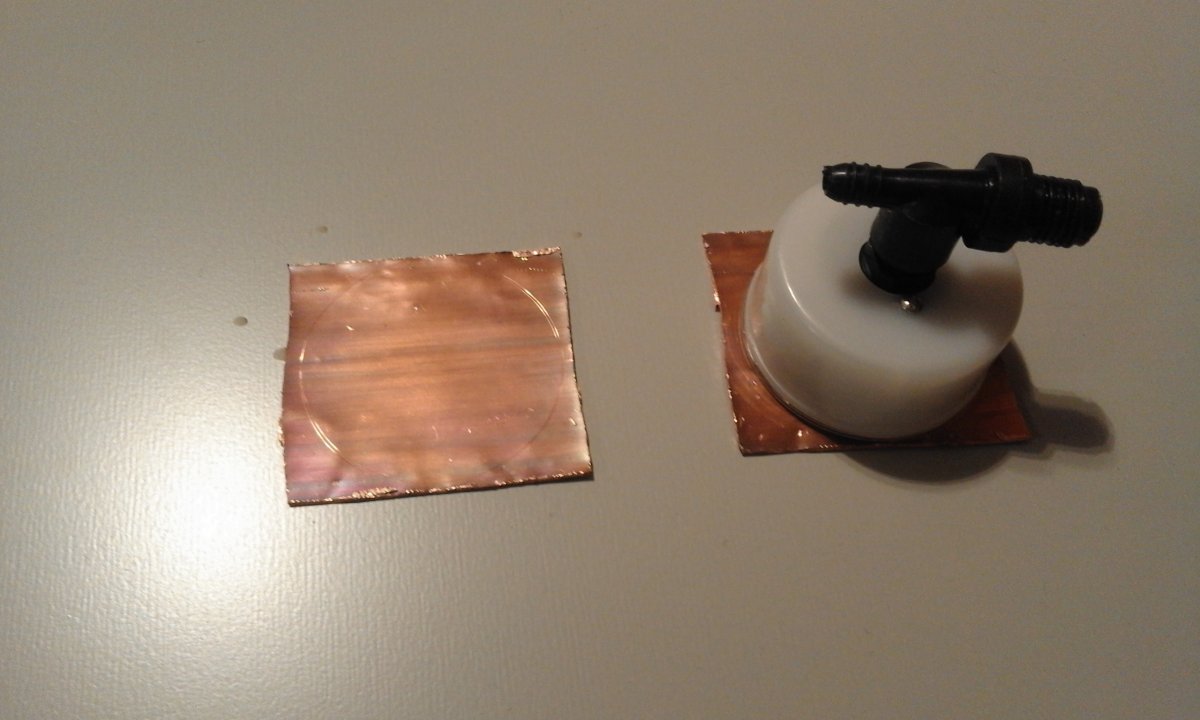

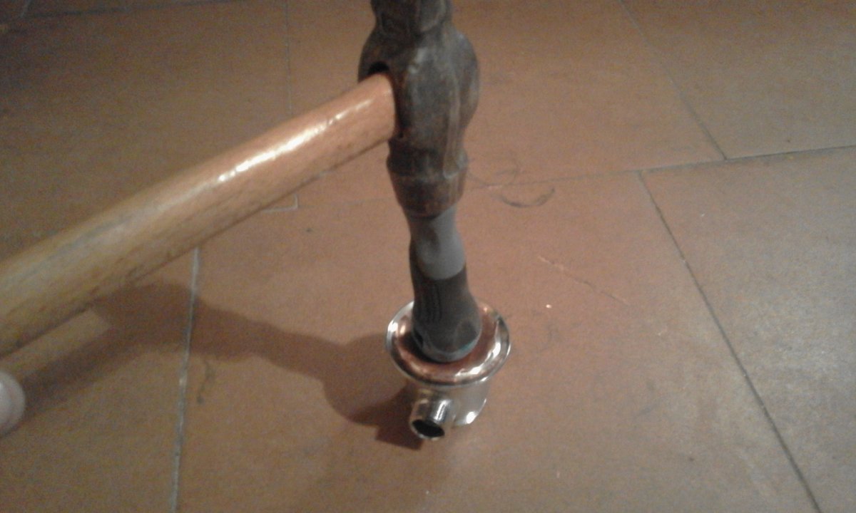

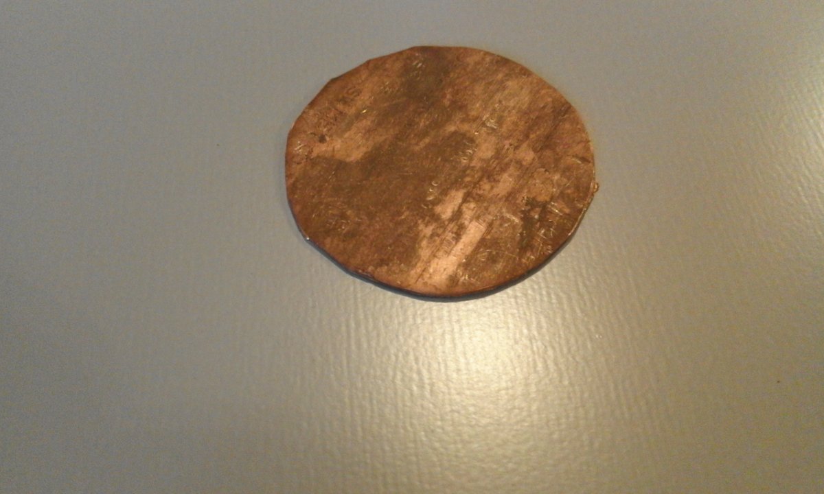

    Трубку разрезал, разогнул в пластину и вырезал два прямоугольника.
    Инструмент....Взял деталь от слива умывальника, рукоятку отвёртки шлифанул сферой и таким образом что бы рукоятка вставлялась в отверстие с зазором по кругу примерно 1мм.
    RIHARD 77, Стрипа, andreas panzer та 3 іншим подобається це.
  11. 663
    663 ✠ Moderator
    17
    7.584
    Україна.
    Отрисовал круг , вырезал ножницами по металлу.
    RIHARD 77, Sichtung, Стрипа та 4 іншим подобається це.

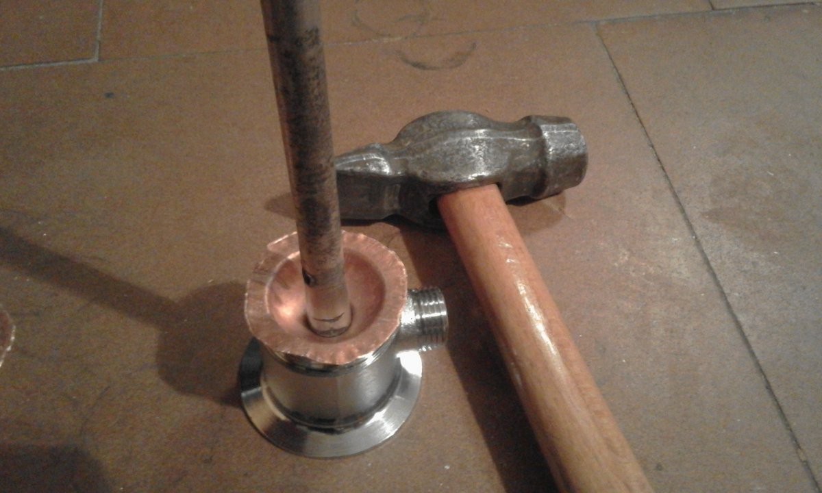

  12. 663
    663 ✠ Moderator
    17
    7.584
    Україна.

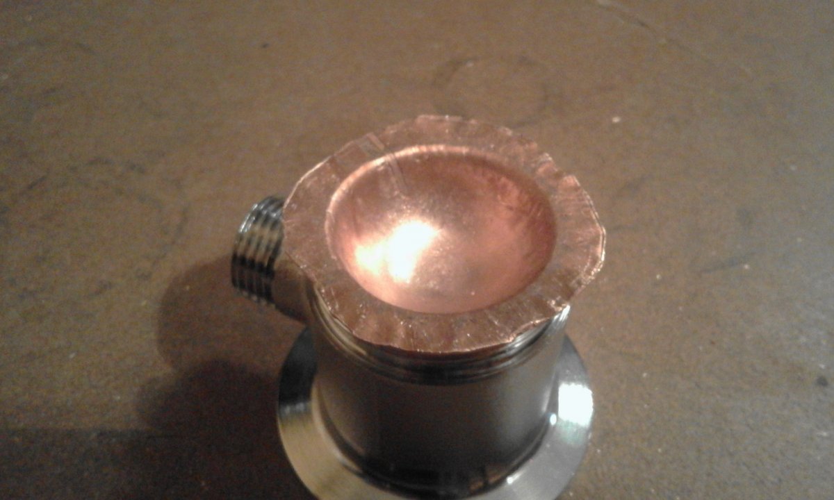

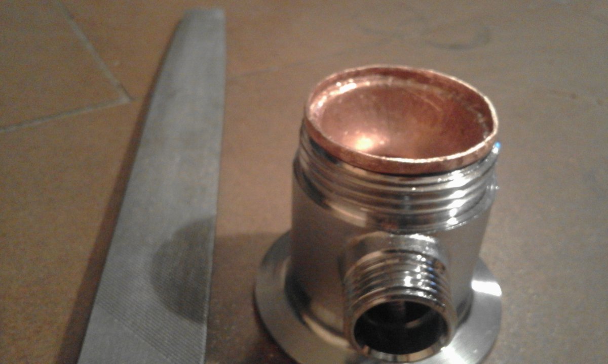

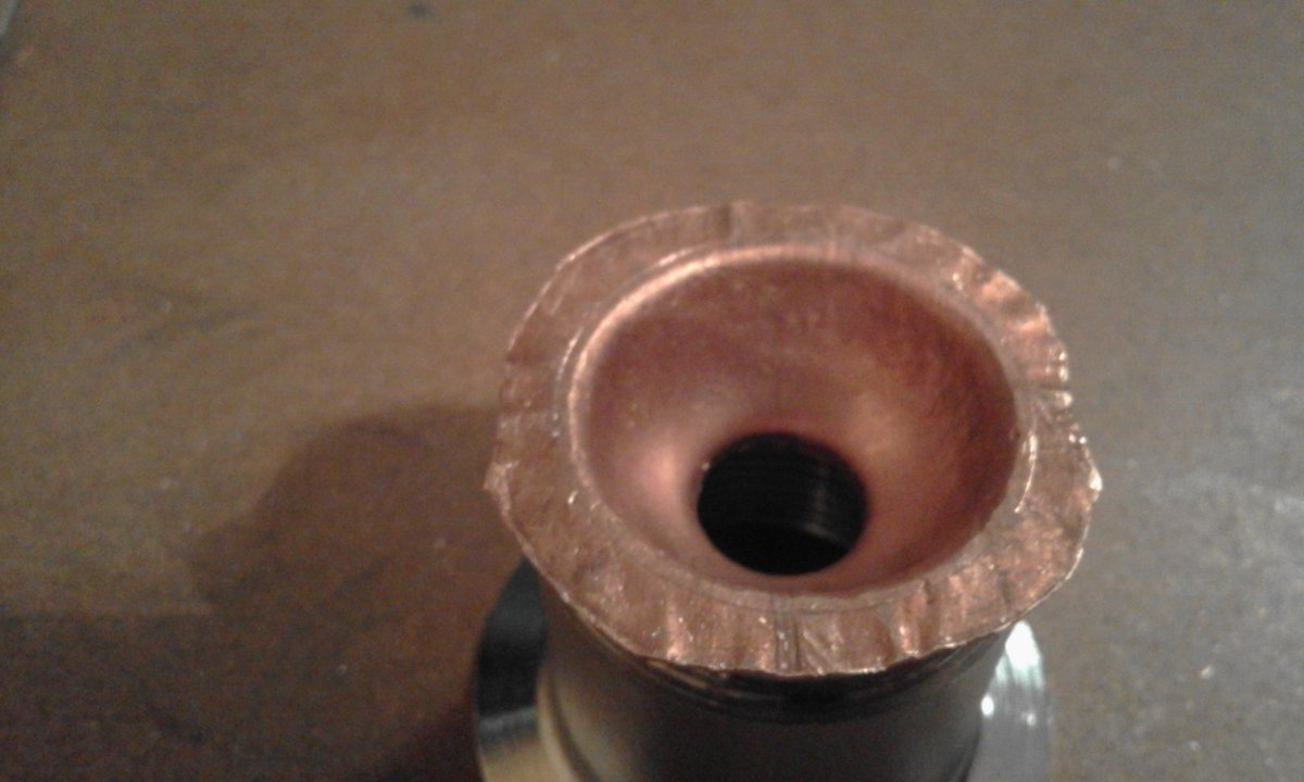

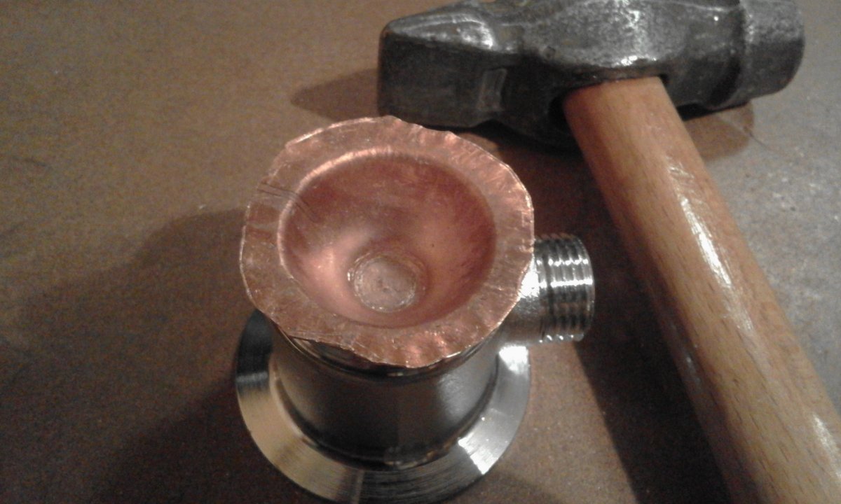

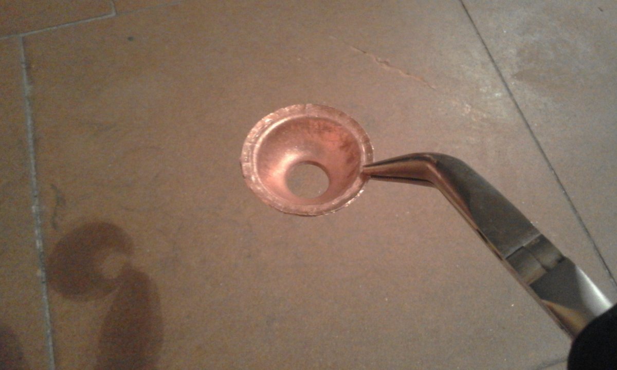

    Чеканка сферы проведена в два этапа.
    Первый этап, чеканка на большом отверстии диаметром 39 мм.
    RIHARD 77, Стрипа, andreas panzer та 4 іншим подобається це.

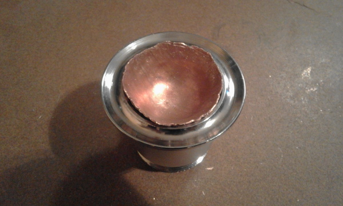

  13. 663
    663 ✠ Moderator
    17

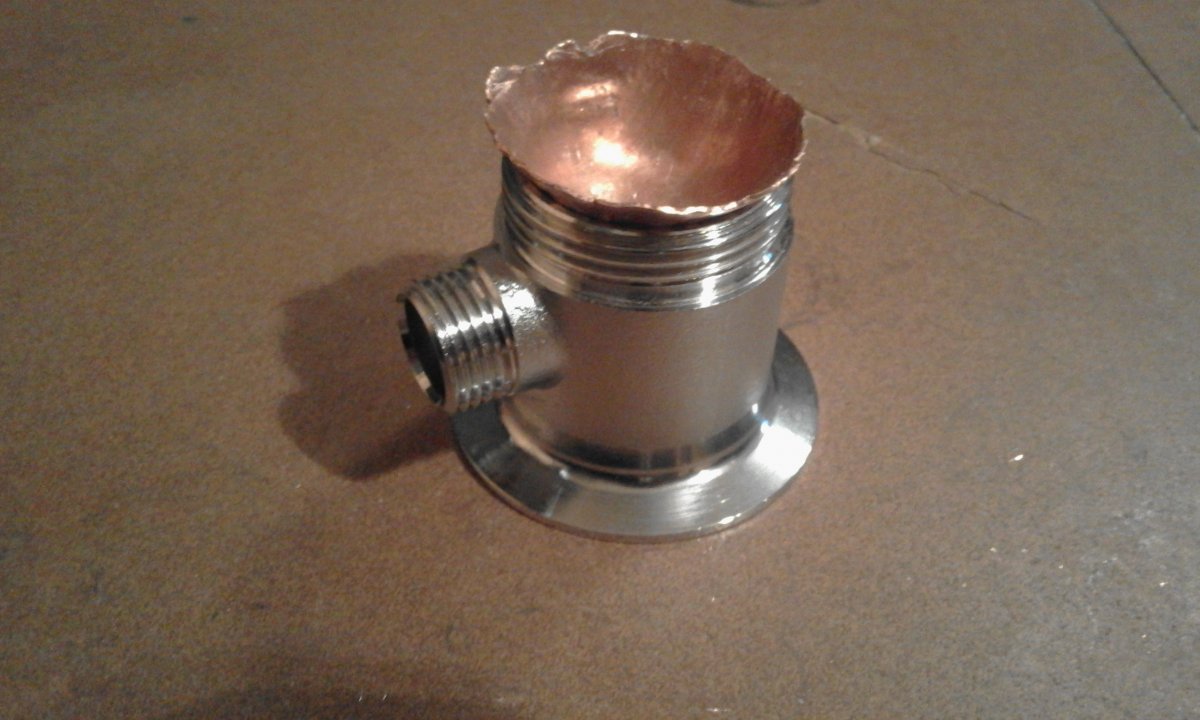

    7.584
    Україна.

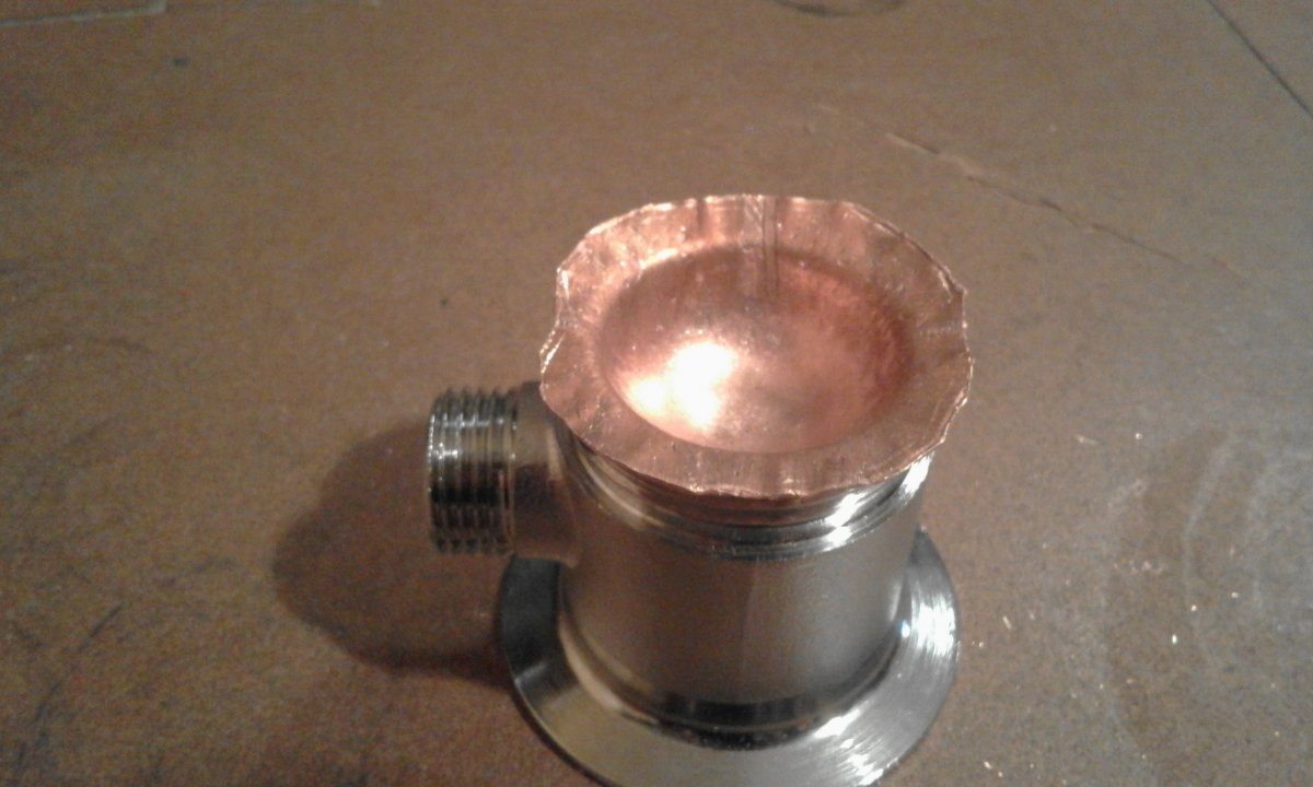

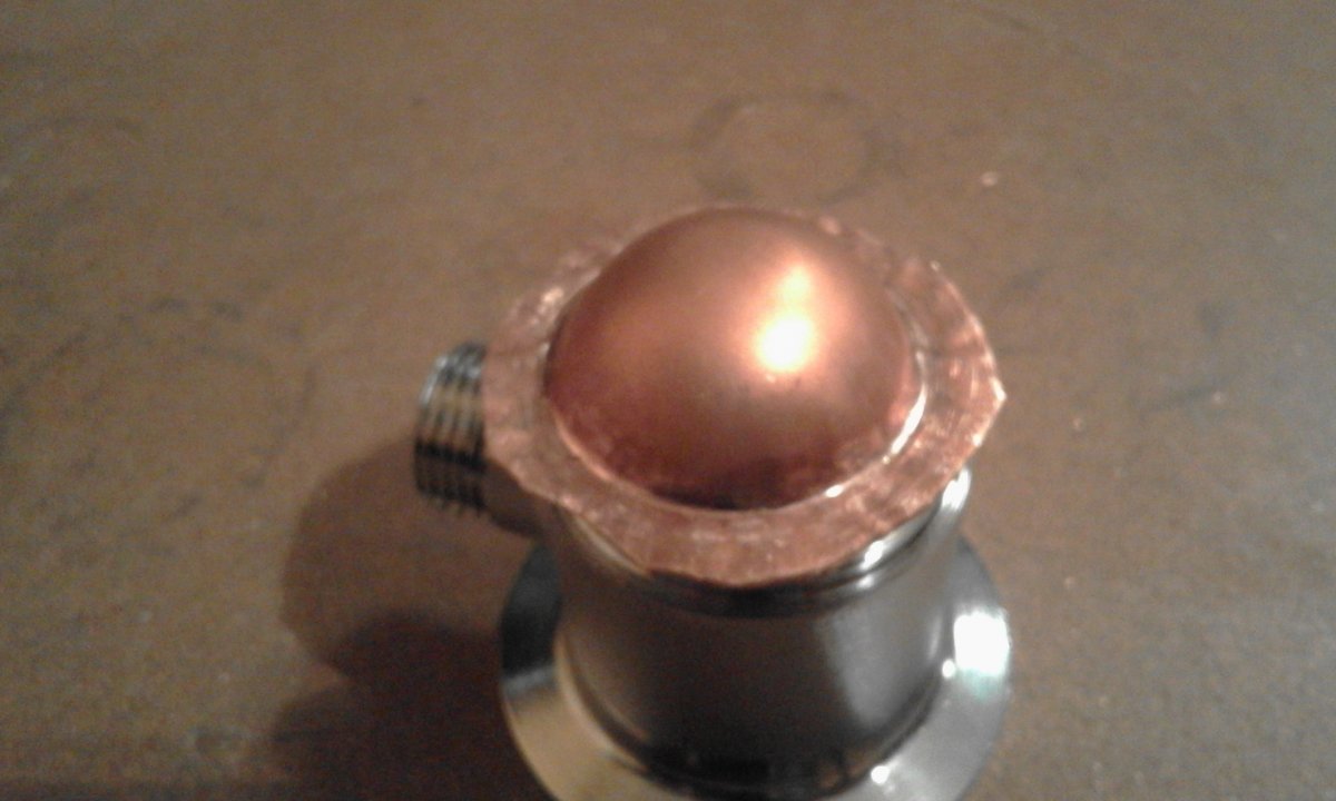

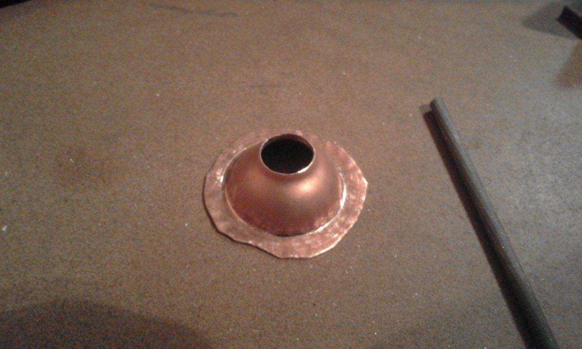

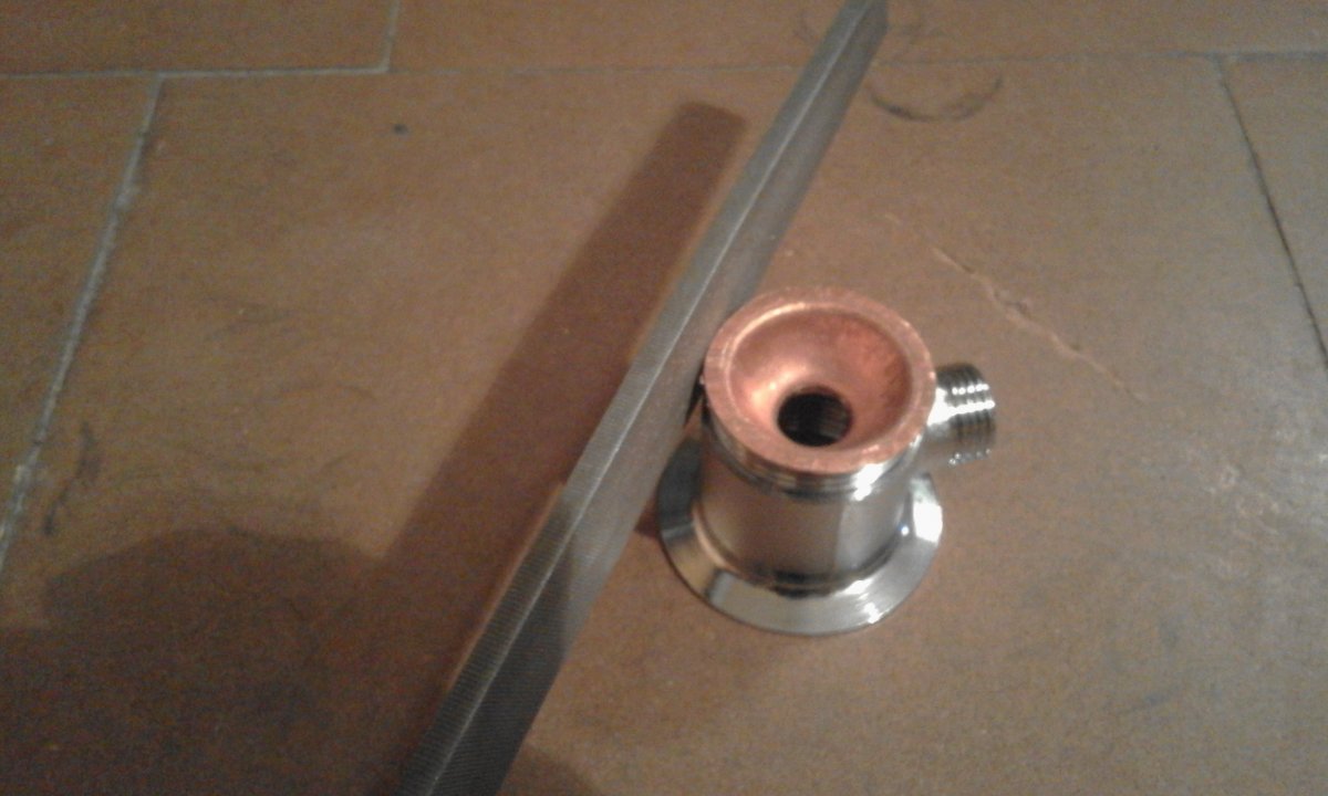

    Второй этап. Чеканка на меншем отверстии той же детали слива, на отверстии 35 мм.

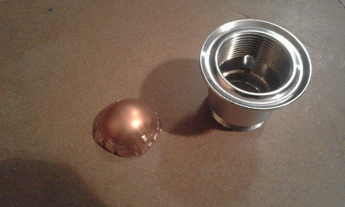

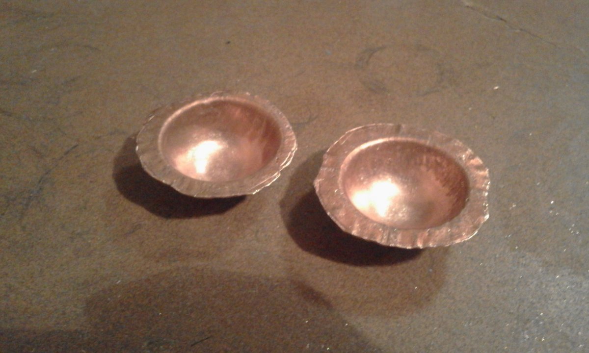

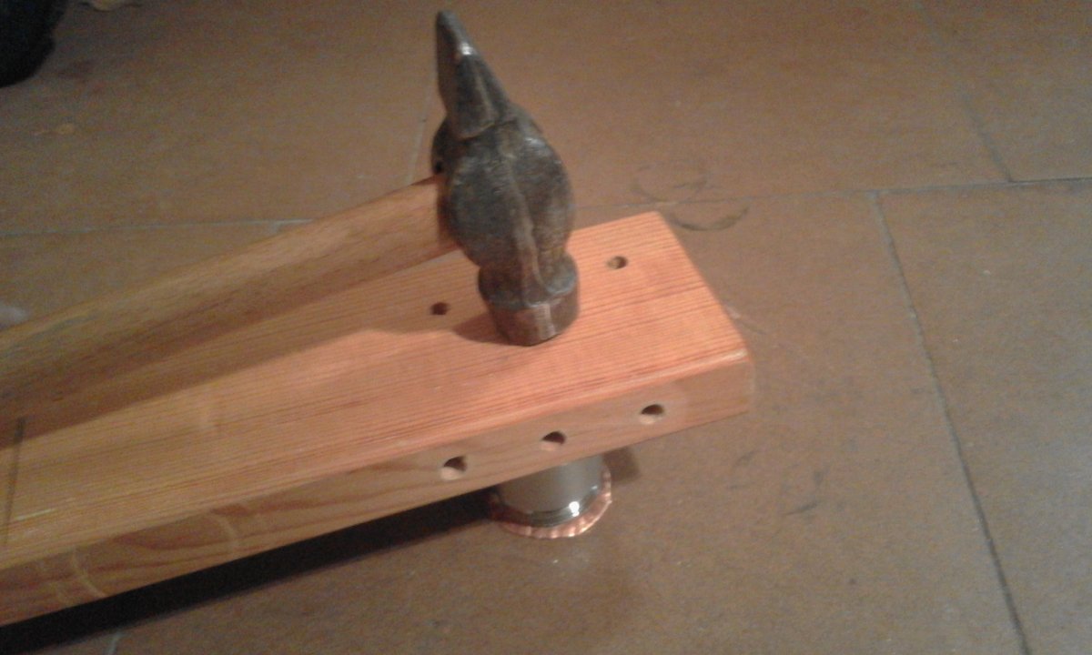

  14. 663
    663 ✠ Moderator
    17
    7.584

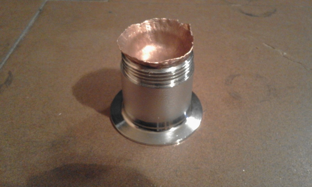

    Україна.

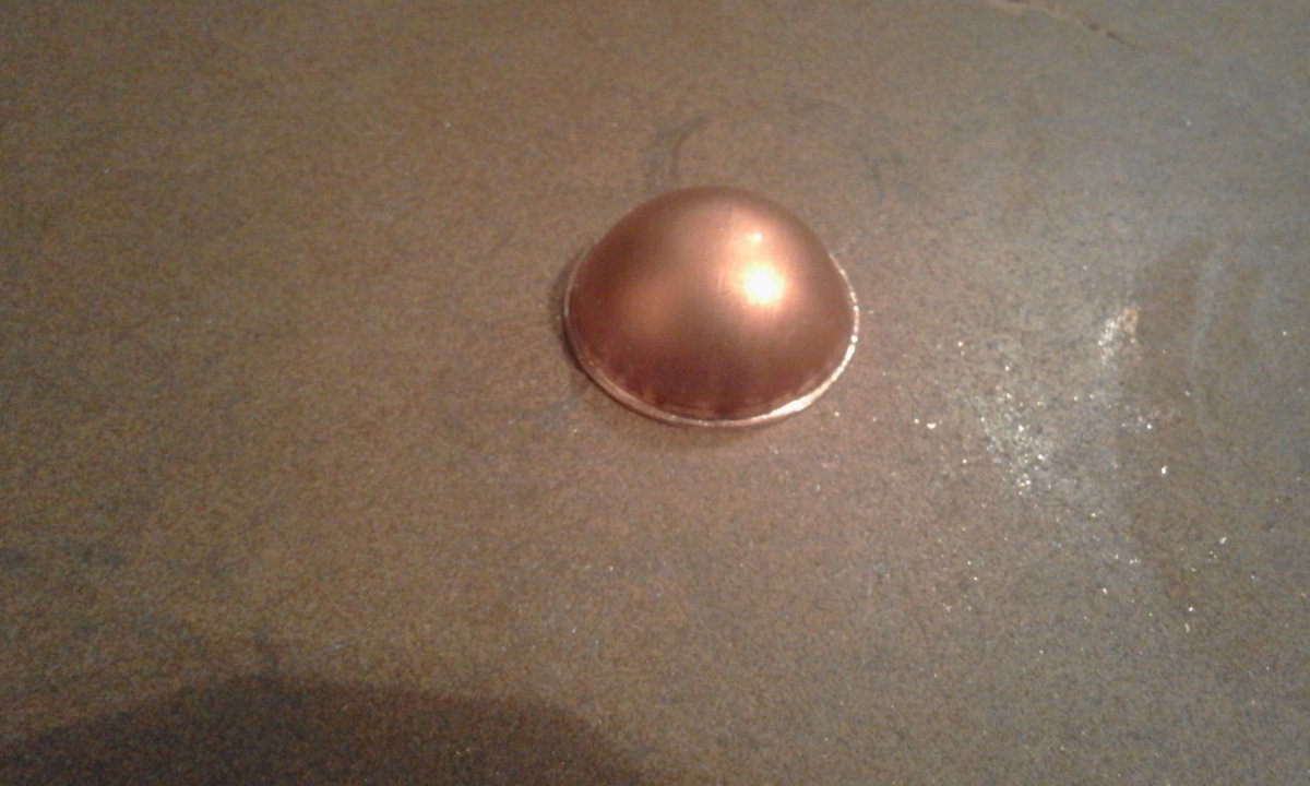

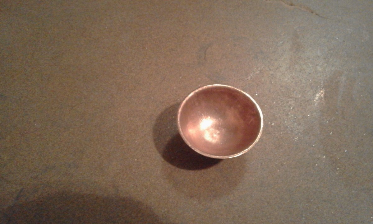

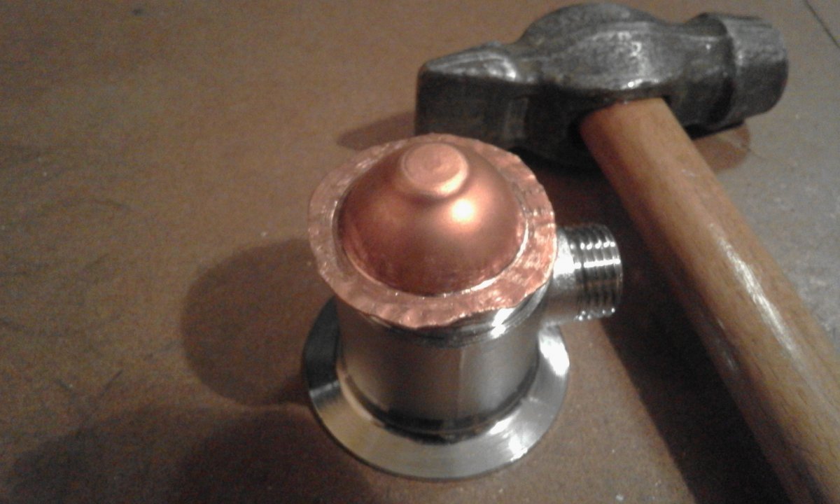

    Положил заготовку в низ деталью, через доску простучал, появились очертания половины шарика. Эту заготовку в сторону.
    RIHARD 77, Стрипа, andreas panzer та 5 іншим подобається це.

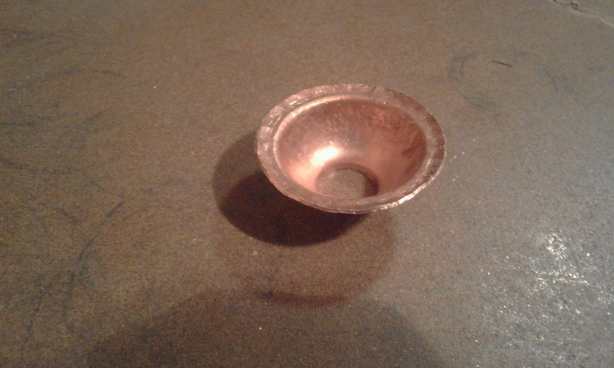

  18. 663
    663 ✠ Moderator
    17
    7.584
    Україна.

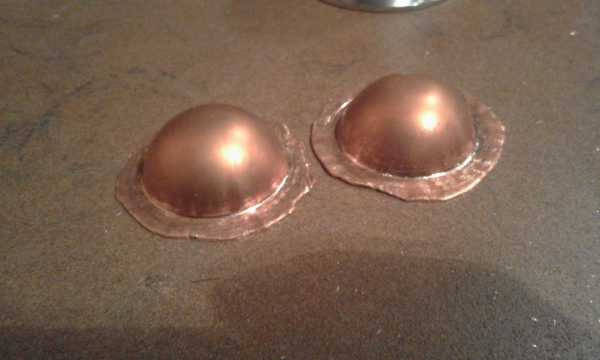

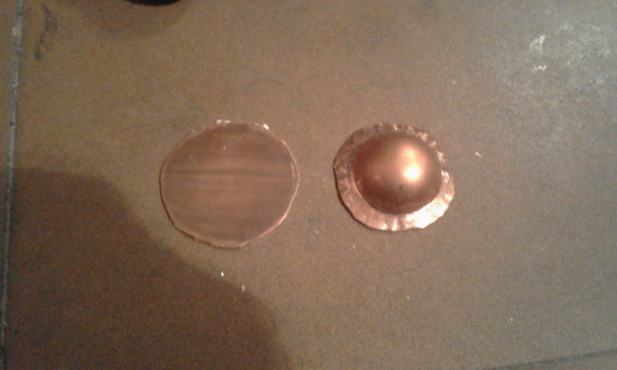

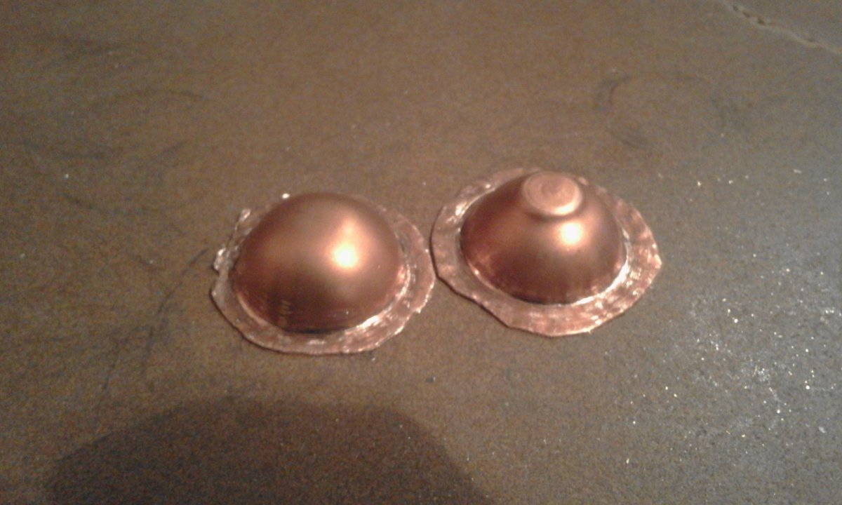

    Вторая заготовка делалась тем же способом. Дальше идут каждый своей дорогой, две части разных форм должны быть.
    RIHARD 77, Олег Рак, Стрипа та 4 іншим подобається це.
  19. 663

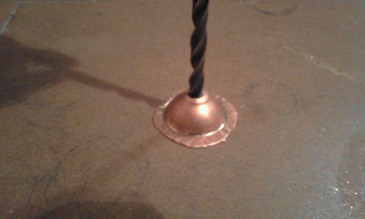

    663 ✠ Moderator
    17
    7.584
    Україна.

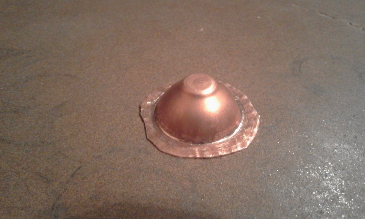

    Нижняя часть.
    Трубкой 15мм начеканил посадочное место под стойку шарика. Глубину делал на глаз, получилось две заготовки. Детали делаю паралельно друг с дружкой.
    Олег Рак, Стрипа, andreas panzer та 3 іншим подобається це.

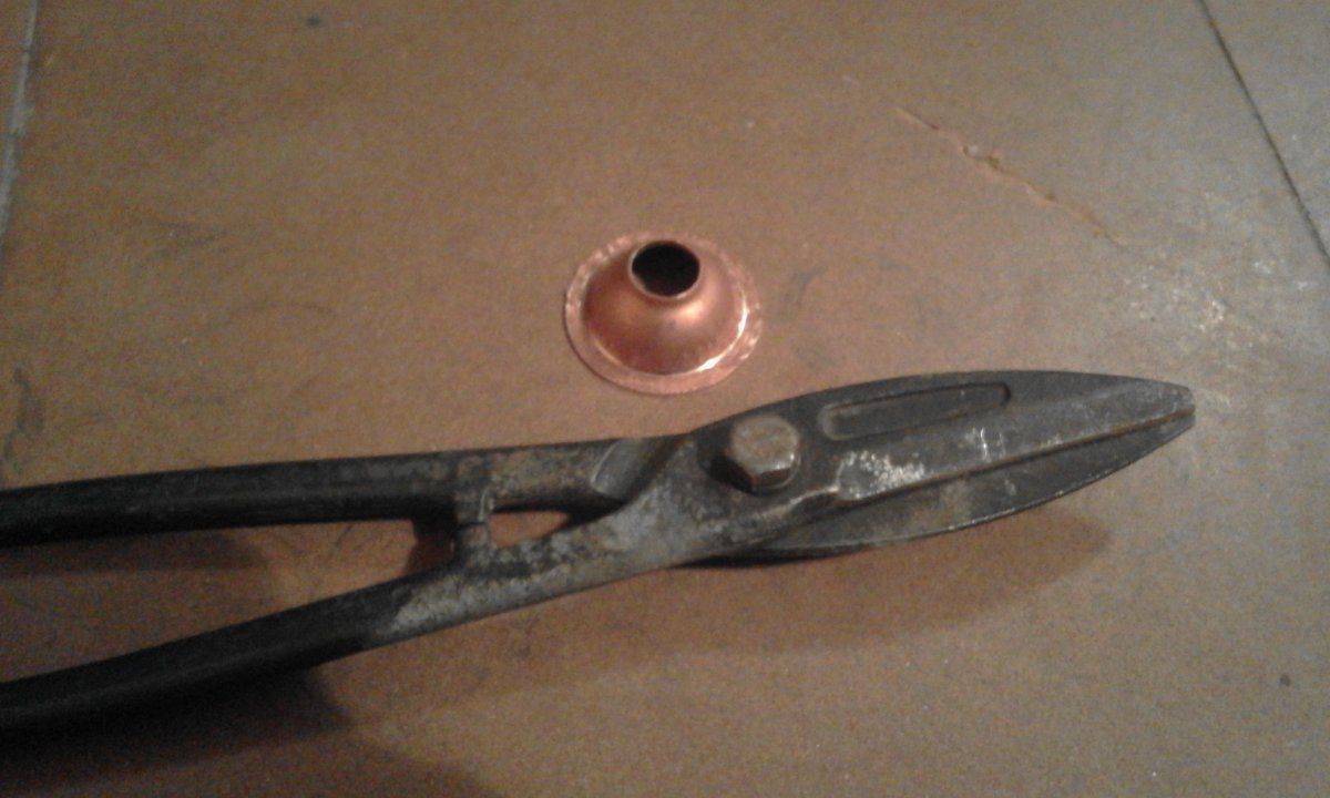

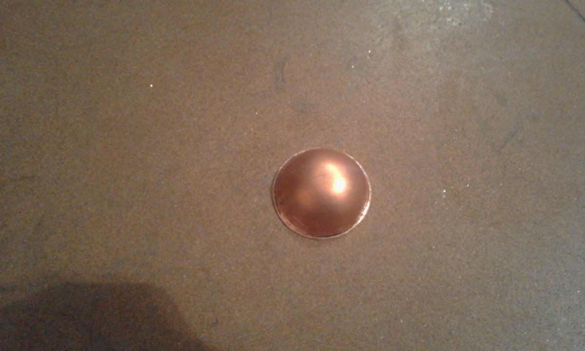

  20. 663
    663 ✠ Moderator
    17
    7.584
    Україна.
    Верхняя часть.
    Под верхнюю часть будет подгонятся низ. Отрезал ножницами по металлу, поправил напильником по кругу. Оставил загибик около 1мм для завальцовки.
    Останнє редагування: 26 лис 2016

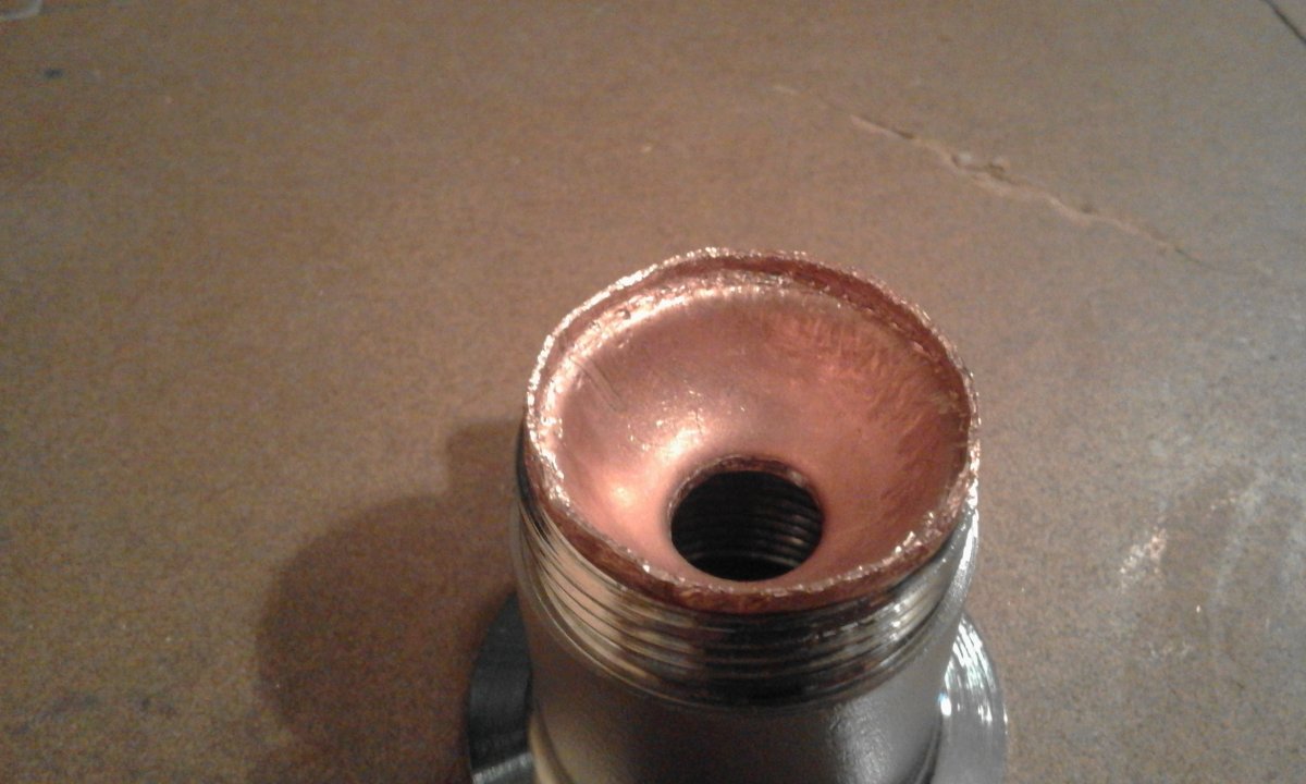

  21. 663
    663 ✠ Moderator
    17
    7.584
    Україна.
    Нижняя часть.
    Просверлил отверстие, зачистил круглым напильником, вбил трубку для калибровки (трубка та же что использовалась при чеканке посадочного места для стойки (ключ)).

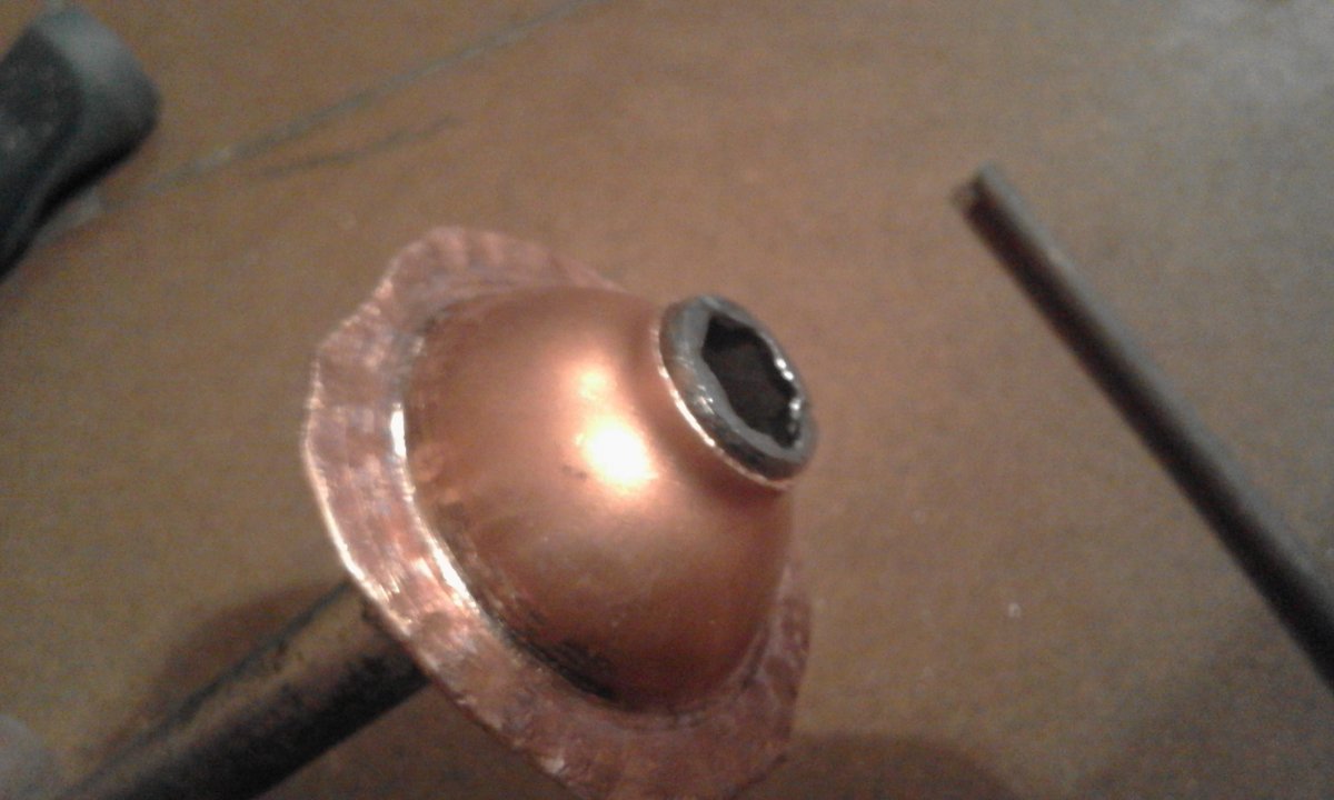

    7.584
    Україна.
    Нижняя часть.
    Приложил верхнюю часть ,отрисовал периметр.
    Накинул пару миллиметров для загиба, отрезал по кругу лишнее, поправил напильником.

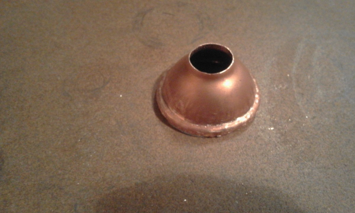

    Україна.
    Принялся делать загиб для завальцовки. Делал в несколько проходов. На фото один проход по кругу. Если загибать сразу и много получается гармошка и деформация шарика.

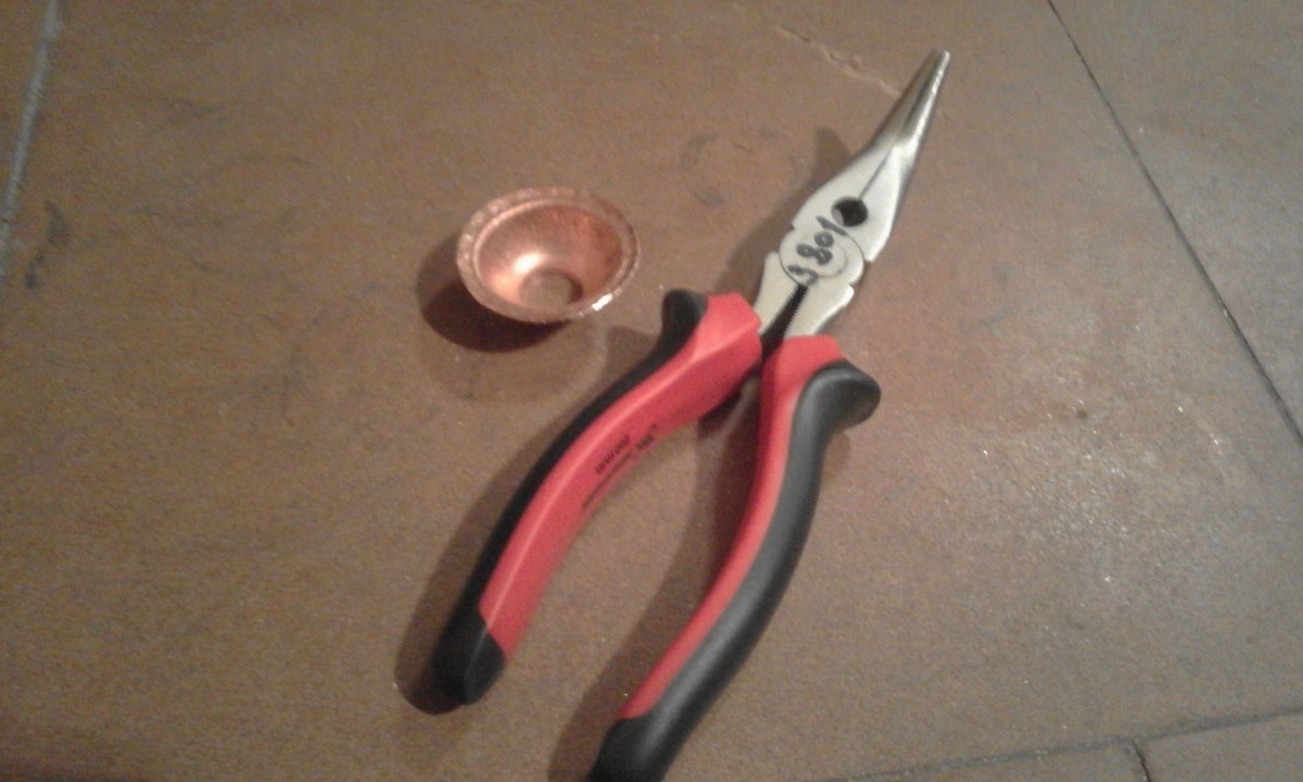

  24. 663
    663 ✠ Moderator
    17
    7.584
    Україна.
    После пяти проходов по кругу, ушло минут 5.

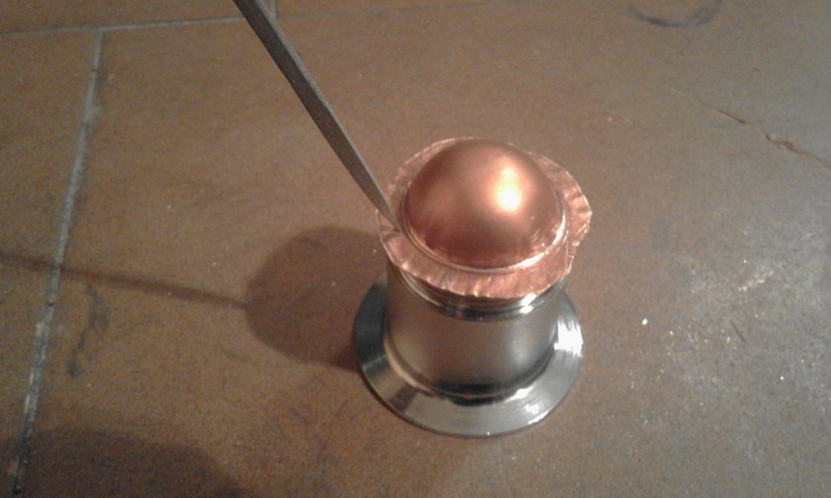

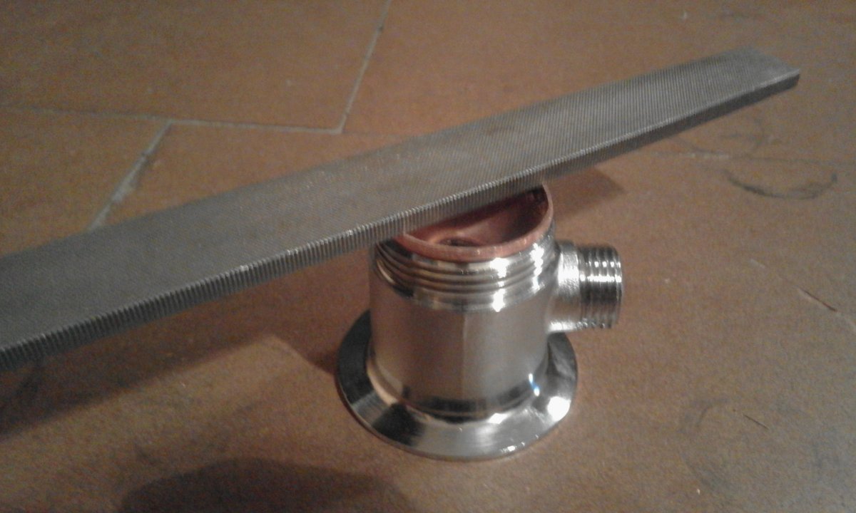

  25. 663
    663 ✠ Moderator
    17
    7.584

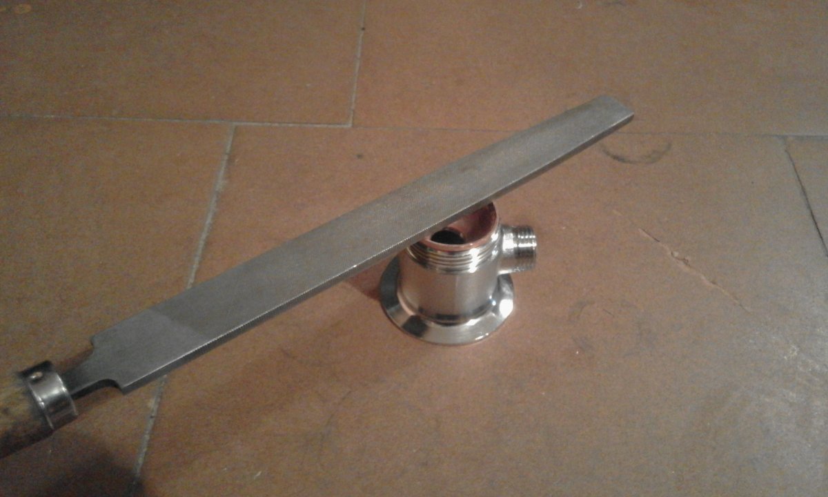

    Україна.
    Напильником очистил кромку загиба в одну плоскость. Для удобства в работе вставляю заготовку в туже запчасть от сантехники.
