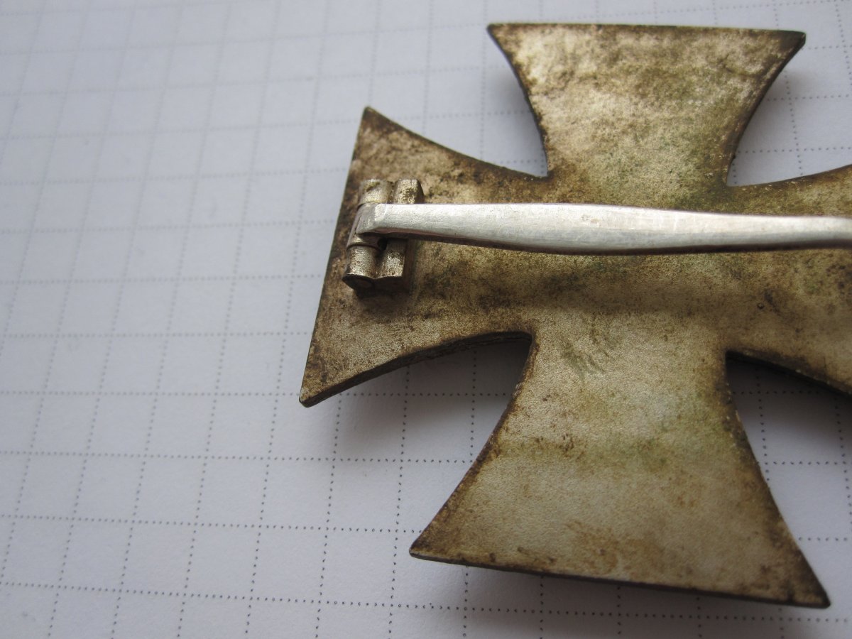

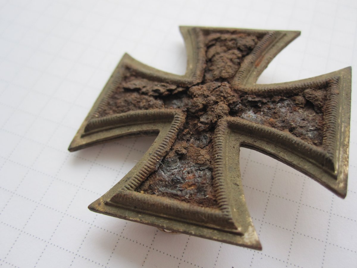

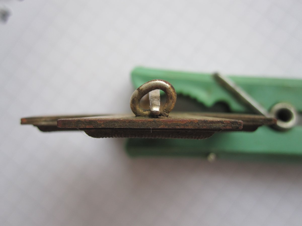

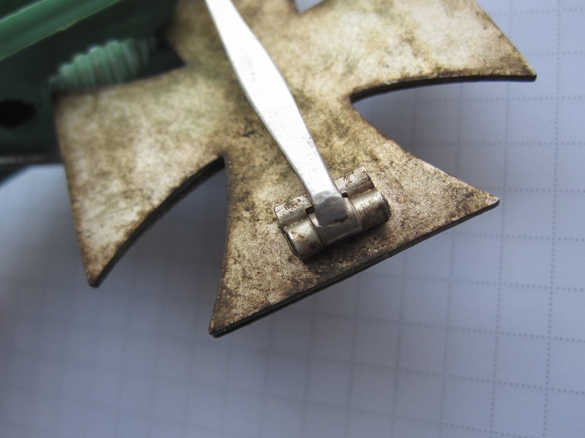

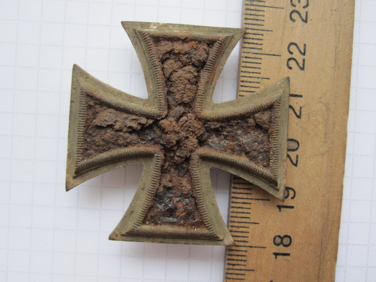

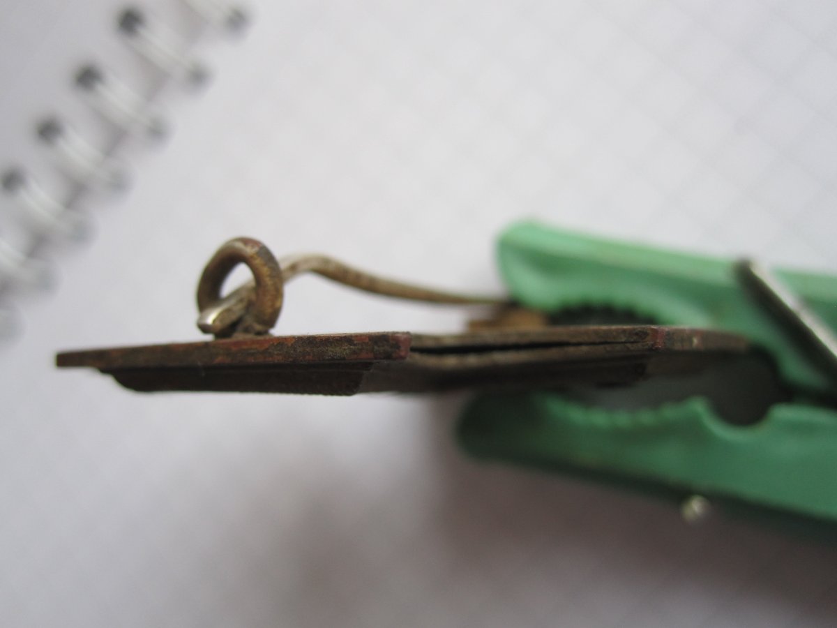

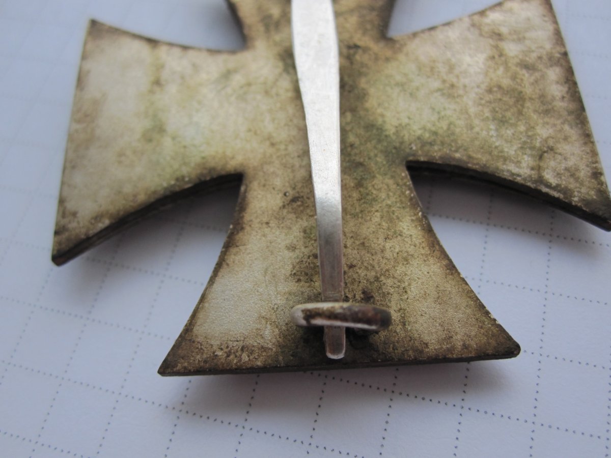

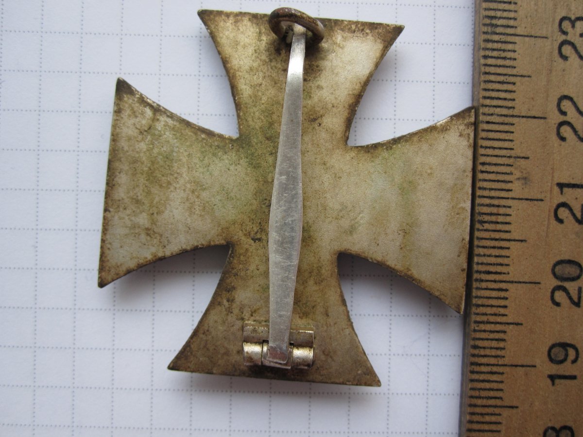

    здравствуйте. подскажите пожалуйста можно ли спасти данный предмет ? у кого есть опыт по реставрации подобного предмета ? железная вставка сильно коррозирована . игла не отрывается так как крюк -зацеп деформирован. средина не много раздута.

    На стр.6 этого раздела есть тема по реставрации ЖК-1,и дальше есть еще при желании поищите ,можете списатся с хозяином темы думаю поделится своими секретами.

    Доброго вечора , серцевину думаю краще замінити , її мабудь уже не спасти .. з поваг ...

    спасибо за ответ . в качестве донора брать копию ?

    я брал копию , подганял по месту , красил а потом запаял паяльником ...на вашем месте пока делалась бы сердцевина то иглу вместе с другой рамкой я бы обработал WD, возможно и игла бы разработалась ... не спешите и побольше терпения ...

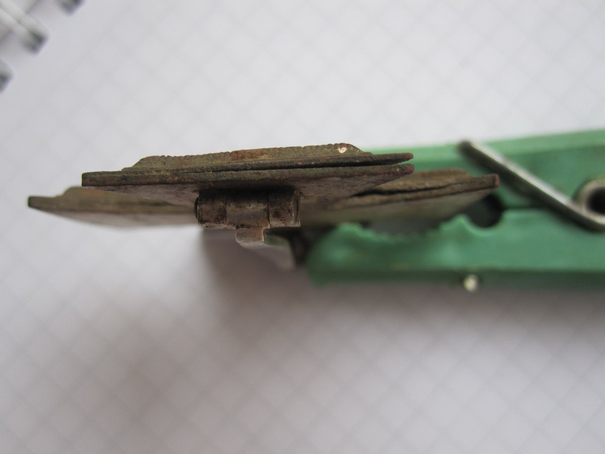

    спасибо за совет. игла не закисшая , даже не много люфтит. там ловящий крюк деформирован- загнут почти до основания , то есть практически кольцо. по этому иглу вывести сейчас нельзя. фото № 5

    я видел ,, если хотите качественную реставрацию , то придется ловящий крюк привести в исходное состояние .. а потом и разработать иглу .. с ув

    спасибо за ответ .та я думаю с иглой там проблем нет. не чего там разрабатывать. проблема только в крюке.

    Думаю, что ловящий крюк нужно отогнуть совсем чуть-чуть - только чтобы вывести из зацепления иглу. Иногда бывает, что при выравнивании или отгибе таких вещей случаются неприятности. При мне у камрада при выравнивании развалилось ухо на копанном "Сталинграде", но оно бало латунное. Как поведет себя на ЖК - кто знает...В любом случае действовать аккуратно. Предварительно можно прогреть это место паяльником помощнее: "на горячую" и отгибать полегче.

    Один з варіантів ( я робивби саме так). Для початку спробуйте розпаяти. Серцевину спочатку очистіть і подивіться стан, звісно будуть раковини місячні но. Після того як очистите серцевину то чуть шліфаніть, ледь ледь, лише так щоб не було гострих кінчиків. Після чого легко провороніть і можна ставити на місце. Рамку для початку гарно очистіть і зновуж зробіть патину. Це можна зробити холодним воронінням. У вас получиться досить хороший антуражний та оригінальний хрест.

    спасибо за ответ. сегодня внмательно разглядывал сердцевину - что то мне кажется что ей хана.
    спешить не буду.
    а чем были спаяны части в оригинале - легкоплавким припоем ? можно распаять например на утюге ? горелка ведь убьет оригинальное покрытие.

    Паяли припоем.
    Горелкой не трогайте ни в коем случае! Паяльника 60-80 Вт хватит вполне.
