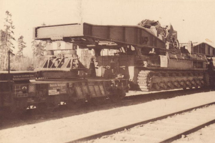

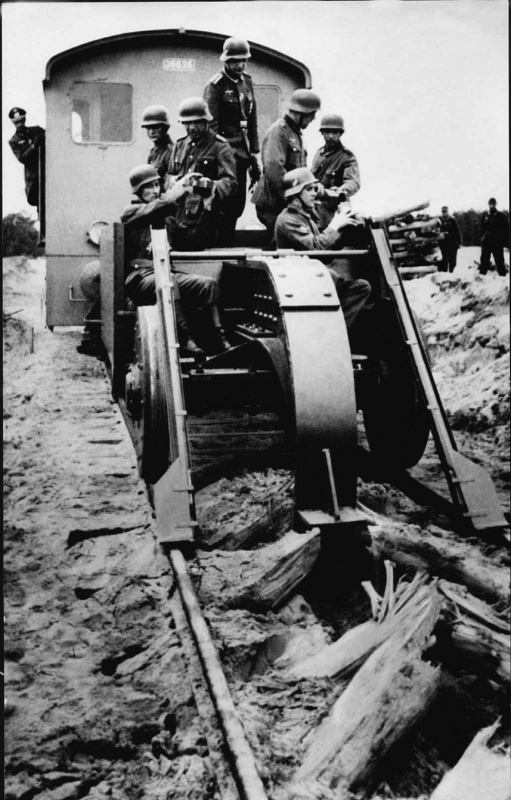

    Что за механизм на платформе?

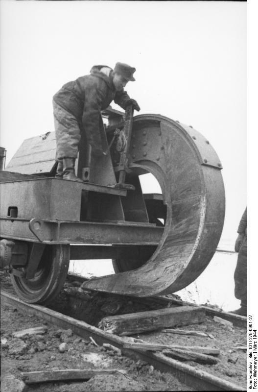

    К вопросу разрушения ж.д. полотна
    Разрушение железнодорожного полотна немцами при отступлении
    Немецкие войска разрушают железнодорожное полотно в ходе организованного отступления.
    Путеразрушители изготавливались на заводе Круппа с 1942 года.
    Платформа, на которой был смонтирован гигантский крюк, который своим остриём уходил под шпалы , буксировалась двумя паровозами с рабочей для него скоростью в 7-10 км/час. Такой путеразрушитель требовал для приведения в рабочее положение всего 6-8 минут, обслуживала его команда из 10 человек.

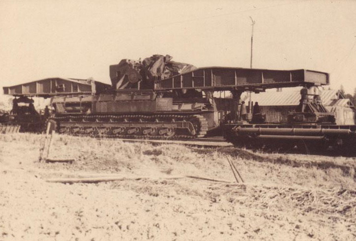

    я так понимаю что-то типа домкрата. приподнимали и потом платформу под него подсовывали, при этом одна из стоек домкрата переезжала на другую платформу, а та на которой она стояла первоначально подсовывалась под эту махину. а может и в таком подвешанном состоянии транспортировали.

    Это транспортировка сверхтяжёлой 600-мм мортиры Karl (Gerät 040).Её боевая масса составляла 120т.

    Посмотрел.В том, что это мортира Карл, у меня лично нет никаких сомнений.Очень хорошо видна её ходовая часть.Там присутствуют 8 опорных катков (на других моделях могло быть 11).То,что мортира транспортируется в подвешенном состоянии, хорошо видно на снимке.

    на данном снимке - да, в большинстве случаев - да, такое транспортирование - принято для этих мортир. но не всегда.

    Так я и не говорю,что всегда.Я описал только то,что увидел на снимке:)

    Цитата из Сборника материалов по изучению опыта войны №20 (сентябрь—октябрь 1945). Военное издательство НКО, М., 1945, глава «Борьба с разрушением (заграждением) железных дорог отходящим противником»:
    «...а также вновь изобретенный, наиболее совершенный тип путеразрушителя, так называемый «КОМБИНИРОВАННЫЙ ПУТЕРАЗРУШИТЕЛЬ обр. 1942 г.». Конструктивно такой путеразрушитель состоит из крюка для ломки шпал на 2—4 части и разрыхления (перепахивания) балластного слоя на глубину 50—60 см и специального приспособления для полумеханизированного подрывания рельсов. Путеразрушитель состоит из железнодорожной платформы с специальным крюком-шпалоразрушителем и двух-трёх вагонов для команды обслуживания. Команда путеразрушителя имеет запас взрывчатых веществ, зенитные орудия и пулемёты. При тяге одним-двумя паровозами путеразрушитель почти полностью разрушает путь со средней скоростью 10 км в час. При этом уничтожается: шпалы на 100%, рельсы на 70-93% (перебиваются зарядами) и скрепления до 30%. Наиболее уязвимым местом поезда-путеразрушителя является запас взрывчатых веществ, который может быть взорван вместе со всем поездом в результате бомбёжки авиацией или артиллерийского обстрела.»
    Разрушение ж.д. полотен применяли и наши:
    "...наши использовали путеразрушители, только схема была иная - к паровозу прикреплялась петля из рельсов. Петля заводилась под два рельса. При движении паровоза путь разрушался, рельсы деформировались и не годились для дальнейшего использования, шпалы ломались. Путеразрушитель по фамилии своего изобретателя получил название «червяк». Эта конструкция применялась нашими во время Великой Отечественной войны. Так, например, уничтожался путь на перегоне Гречаны — Проскуров".

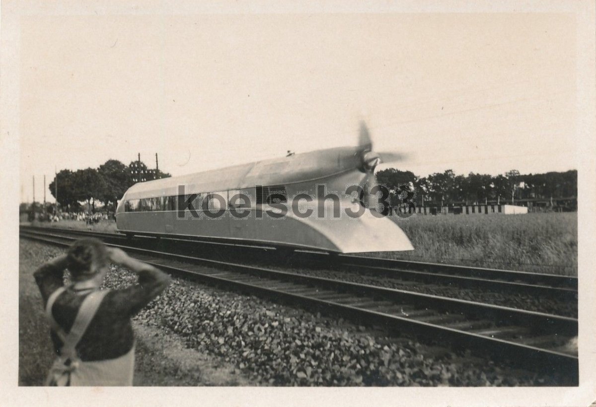

    Schienenzeppelin Eisenbahntriebwagen Kruckenberg Repro

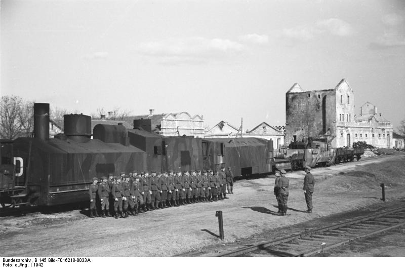

    1-8.Оберст-лёйтнант Ханс фон Альфен инспектирует бронепоезд в Крыму.

  20. Bazilio32
    Bazilio32 Hauptmann
    5.798

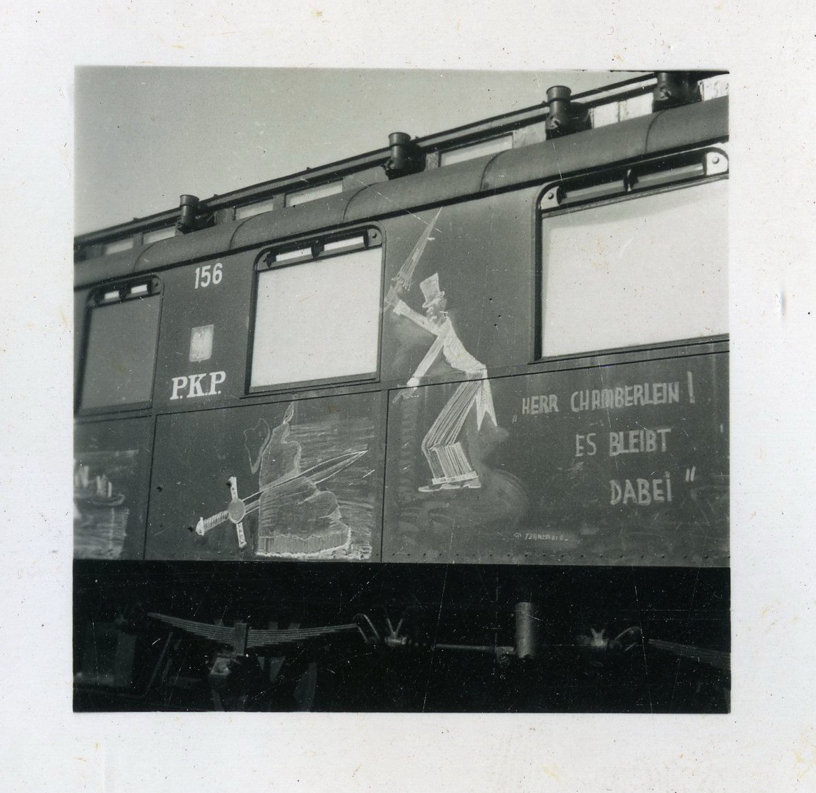

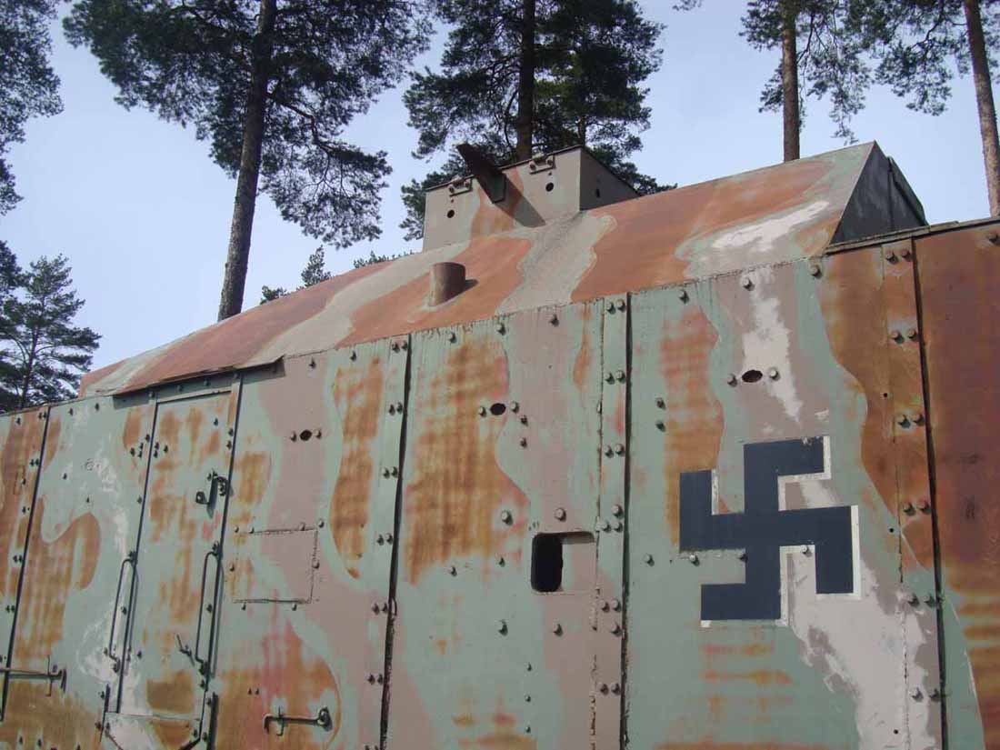

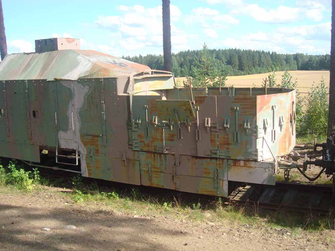

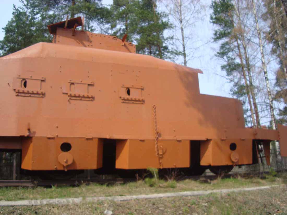

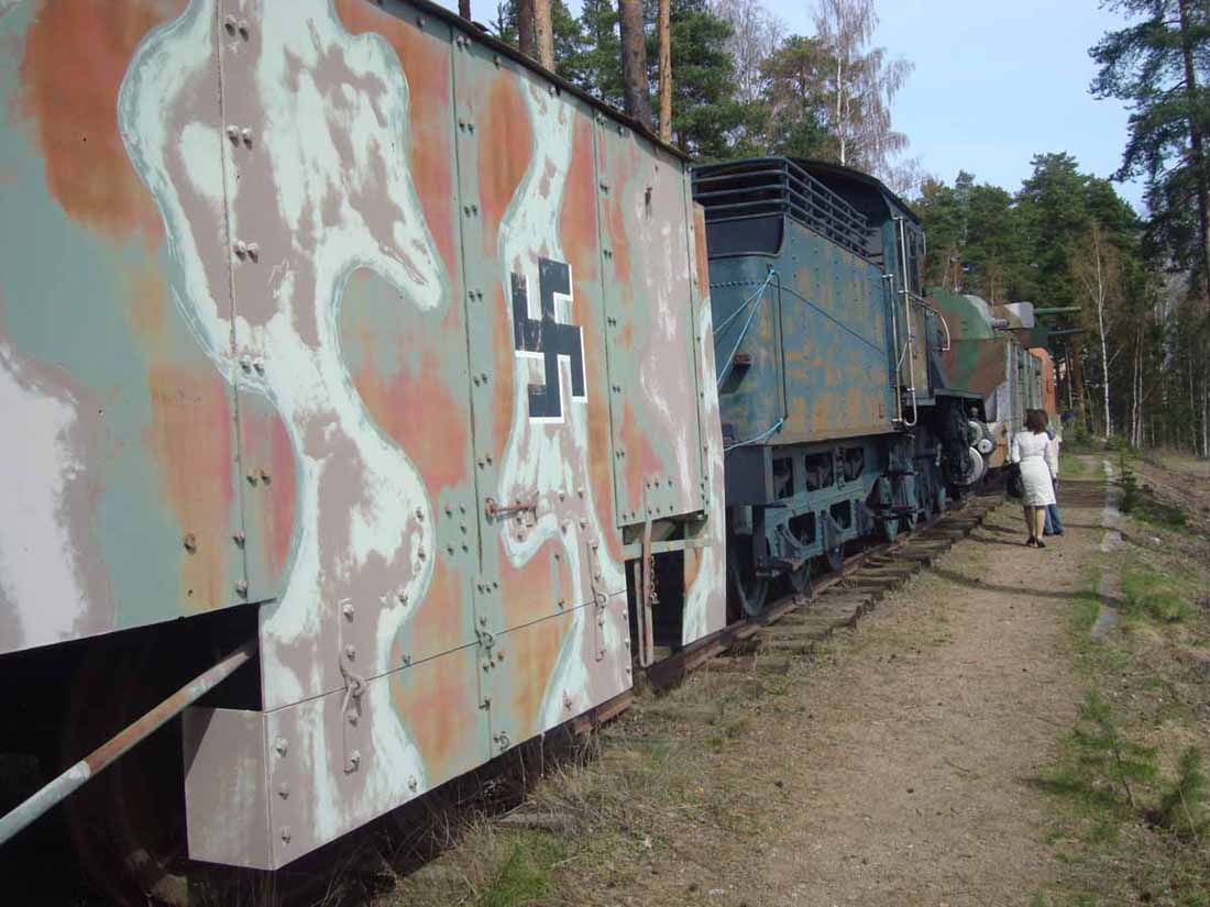

    Мне показалось или на фото 4 и 5 броневагон советского образца (трофейный)?

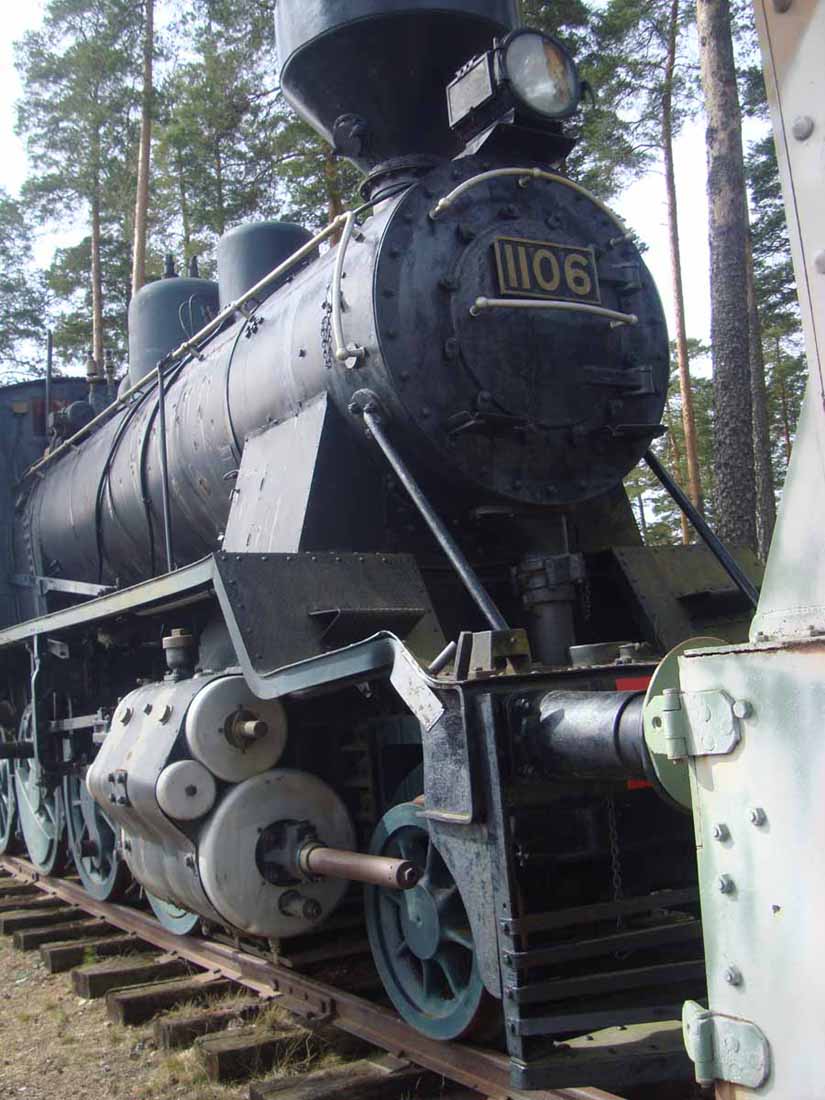

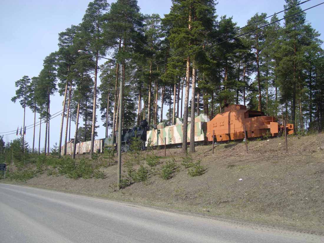

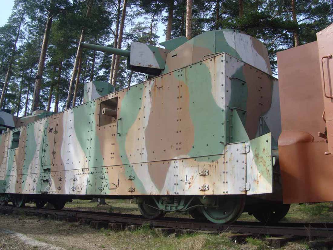

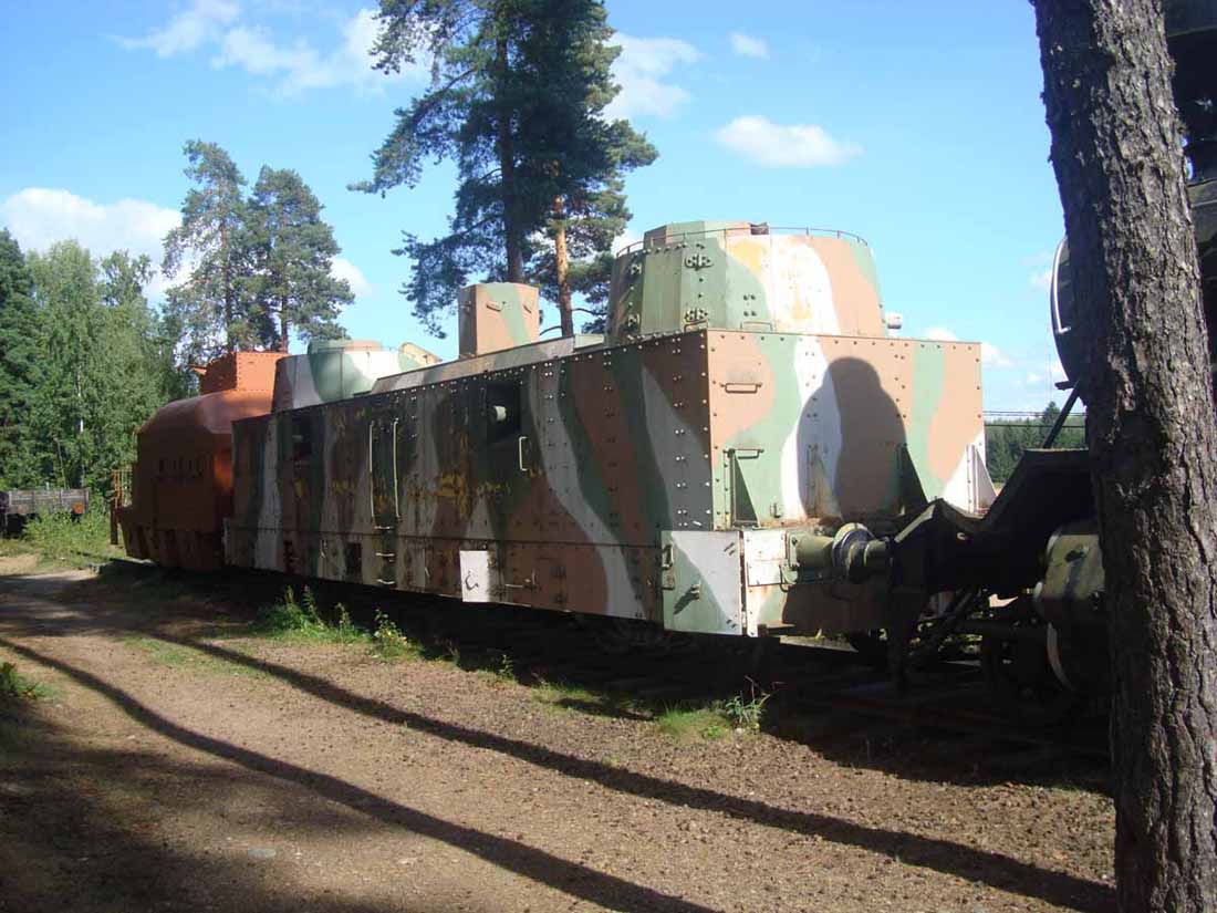

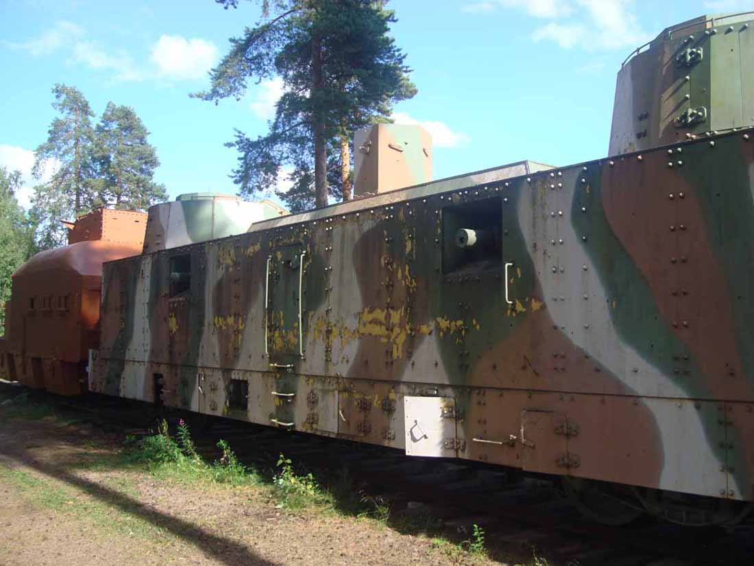

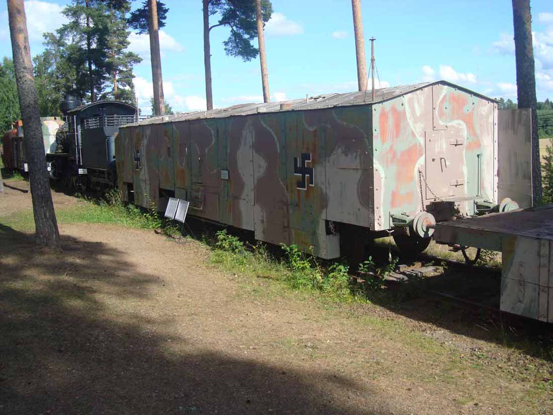

    Финский бронепоезд из танкового музея.

  24. Kfz
    Kfz Major
    2.988
    Днепропетровск,Украина
    Только сфотографирован в разное время года.Я скачивал фото и текст из бесплатной библиотеки ArmourBook.

    1-4) Schienenzeppelin Eisenbahn Triebwagen mit Flugzeugpropeller Antrieb
