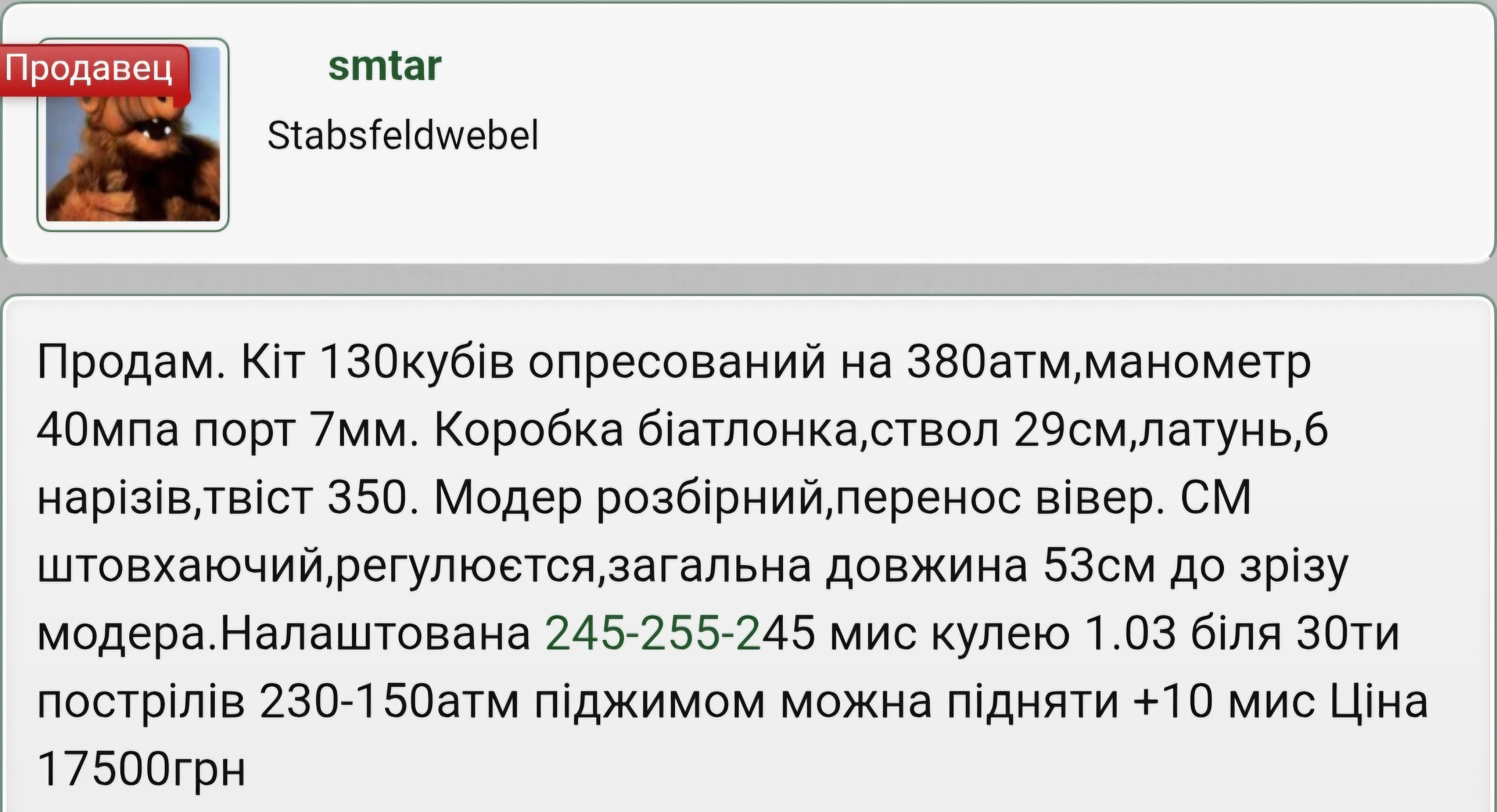

  9. xxx17184
    xxx17184 Gefreiter
    255
    У Степана восновном только коротыши и на прямотоке, но перерасхода нет.
    4,5; 5.5; 6.35.
    Screenshot_20250826_141558_Gallery.jpg Screenshot_20250826_141110_Gallery.jpg Screenshot_20250826_141055_Gallery.jpg

    Трали_вали Feldwebel
    1.043
    Дніпро (Дніпропетрвської обл.)
    :D:D. Да, невдалий приклад. Не взяв до уваги, що вироби майстрів без редуктора.
    Ще раз повторю. Прямоток - 8,5 куб/дж. Редуктор 11,5куб/дж. При одинакових кулях, і швидкостях..
    І в першому випадку де 4,5 і куля 0,67?
    Які там витрати?
    12,9 куб/дж? Все вірно порахував?
    23дж
    Це значить, такі витрати є норма?
    Я ні якому разі не проти названих Майстрів. І їхніх виробів.
    Останнє редагування: 26 сер 2025
    xxx17184 подобається це.
