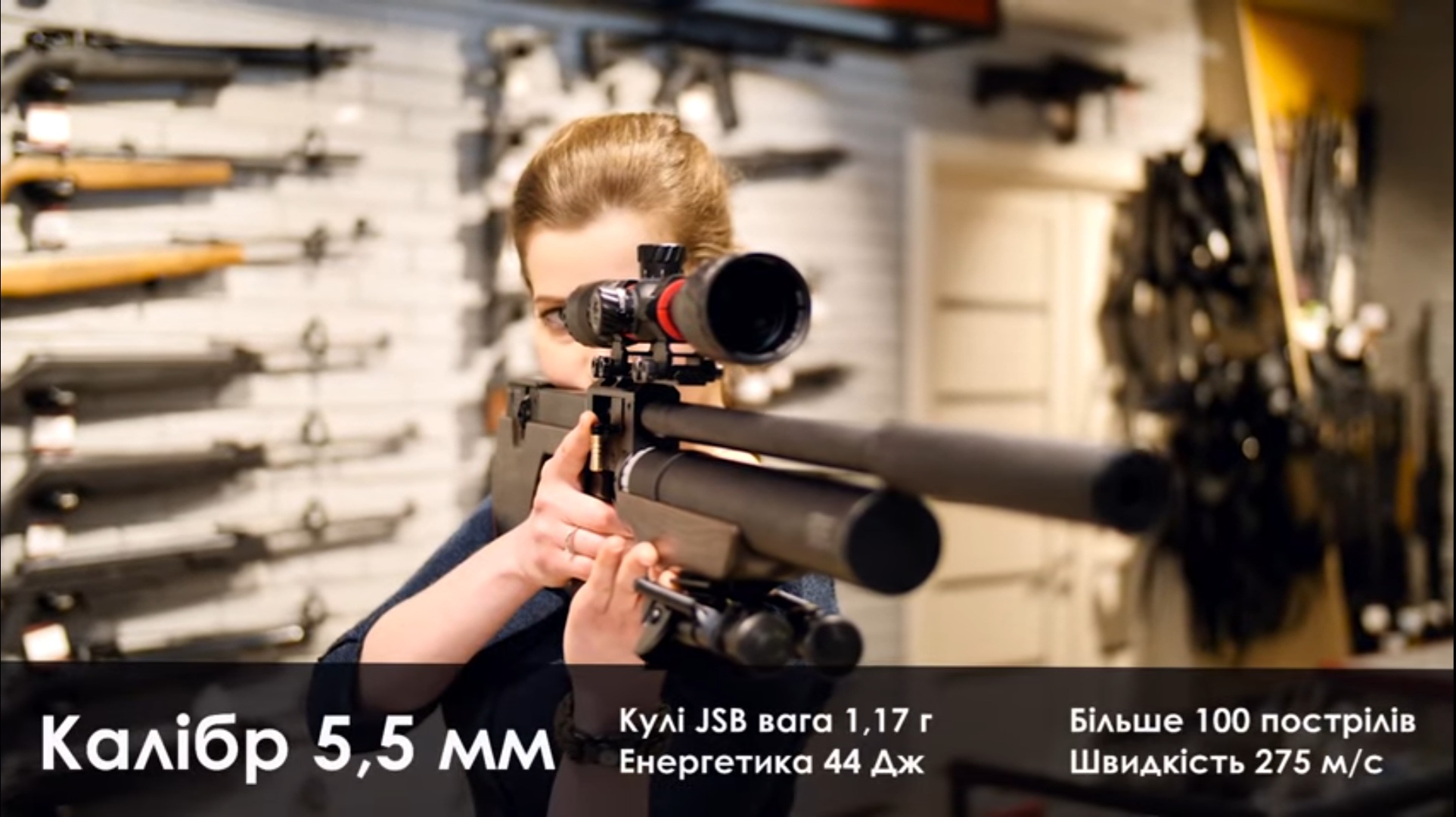

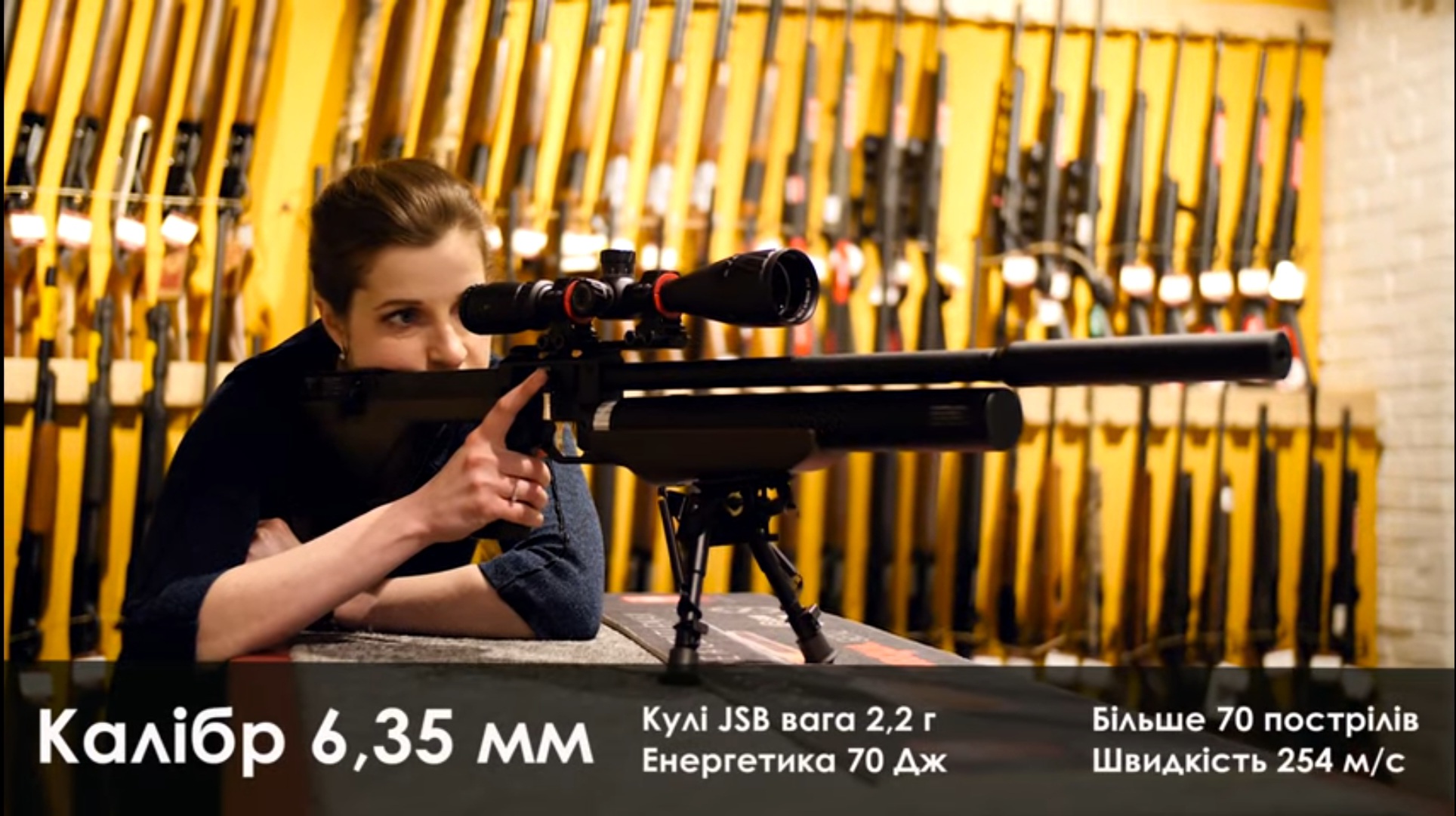

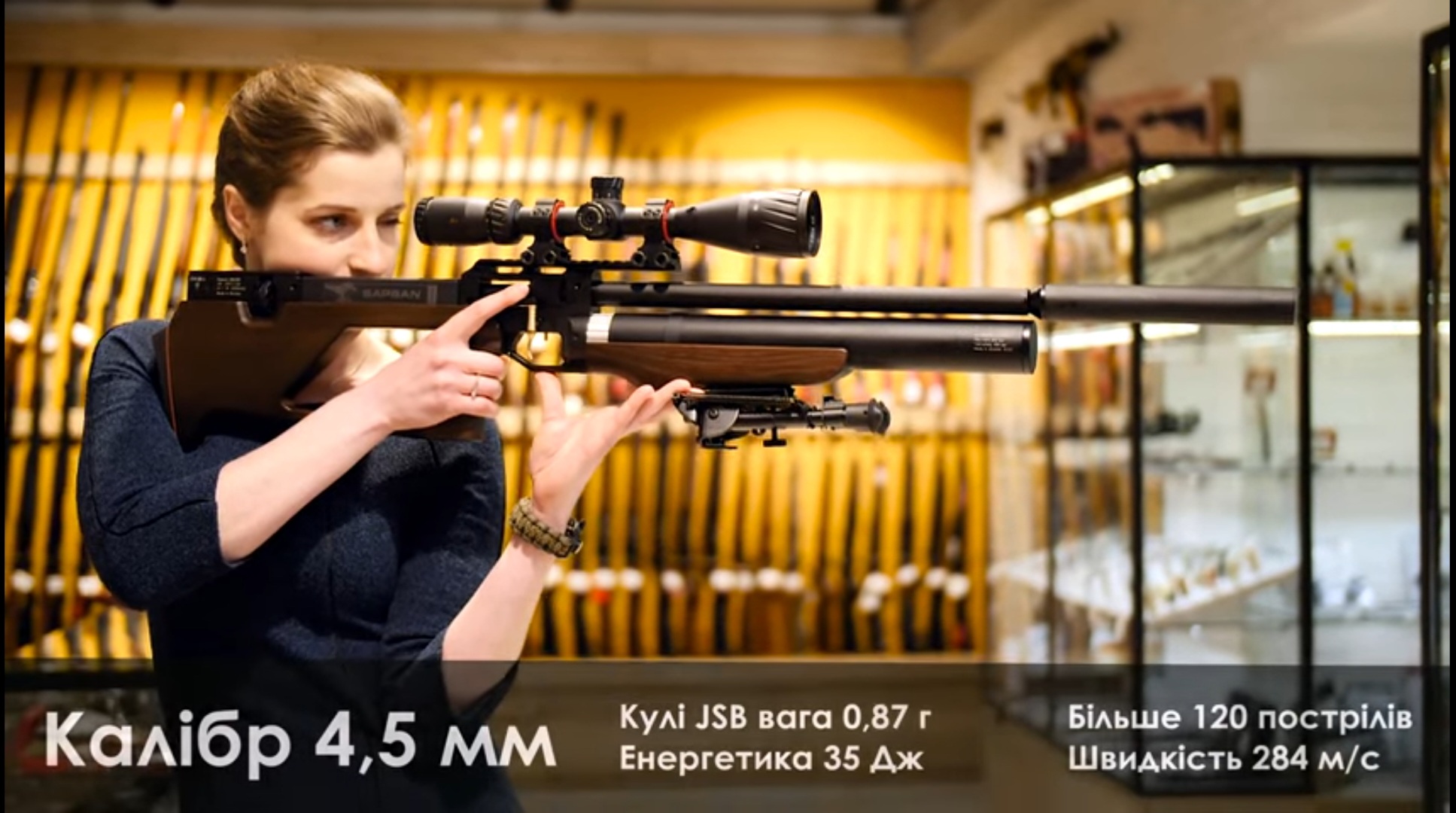

    Скучно мне, решил поспорить.
    Пересмотрите несколько раз это видео.
    Сделайте себе конспект.
    Резик - 300 см3
    ЗО - 30 мм3 что хавтает на 60 Дж стабильно.
    Давлени ЗР -140 кг/см2 для 4.5 и 5.5
    ЗР -150 кг/см2 для 6.35.
    Screenshot_20250810_213132_YouTube.jpg Screenshot_20250810_213201_YouTube.jpg Screenshot_20250810_213332_YouTube.jpg
    Теперь посчитайте расход на 1Дж.
    Во всех трёх вариантах.
    Там нет перерасхода как у вас 21 см3 на 1 Дж.
    (220-150)×290/20/48=21.15 при 1.3 и 270...

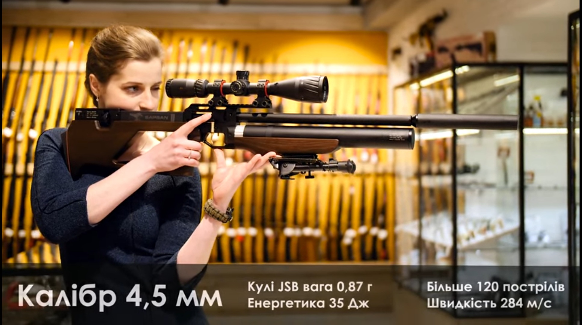

    Вот еще пару каринок для подсказок.
