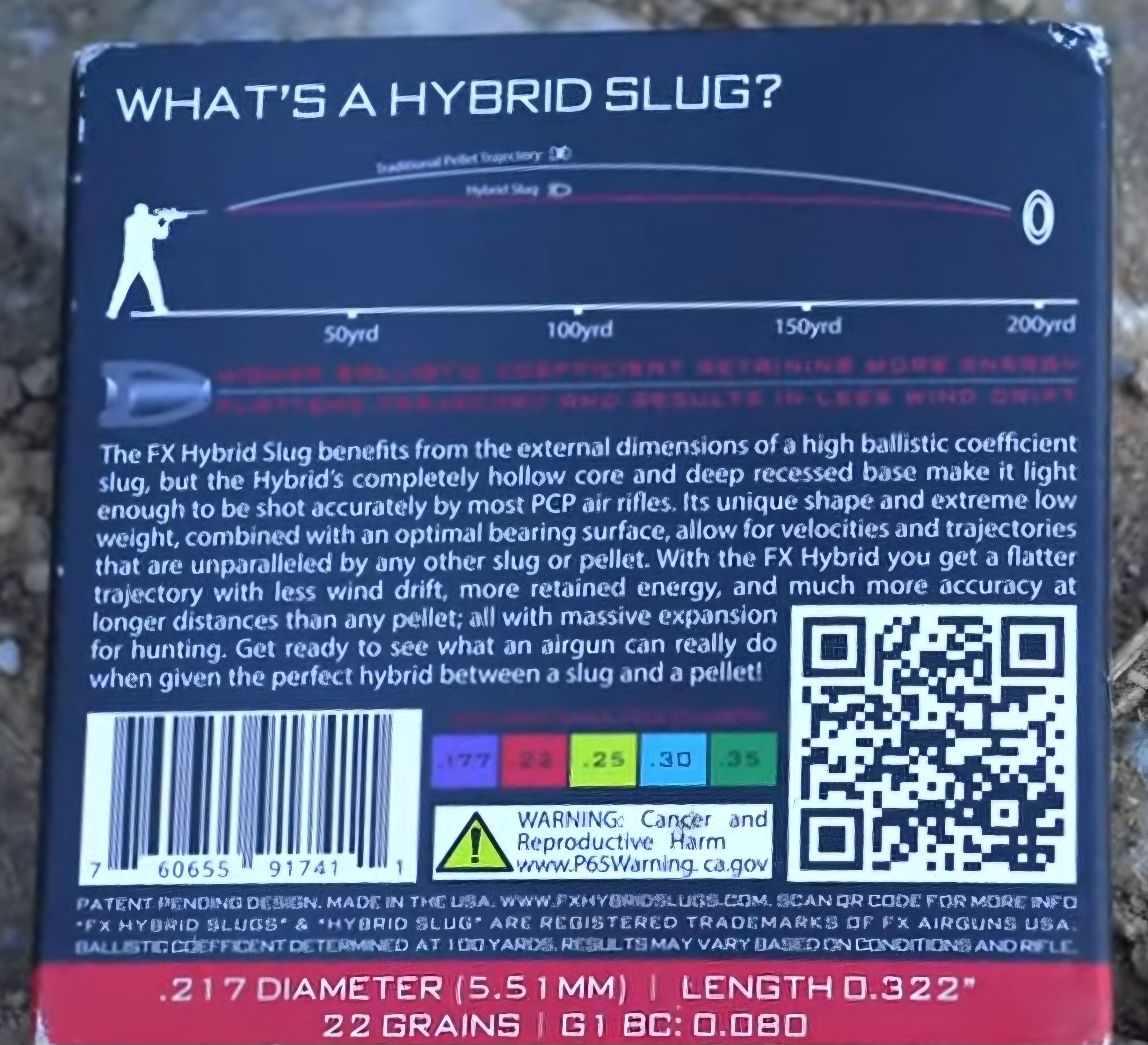

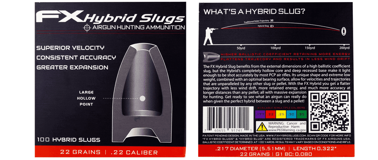

  21. xxx17184
    xxx17184 Obergefreiter
    270
    Для JSB бал. коеф. я брал с той картинки, для H&N на официальном сайте.
    https://www.hn-sport.de/ru/air-gun-hunting/slug-hp-177-20
    Вот ещё фото упаковки других пуль правда в .22 калибре, очень понравилась обратная сторона пачки.
    FXSlug22Frontback__66412.1571681283.1280.1280.png Screenshot_20241216_015037_YouTube.jpg
