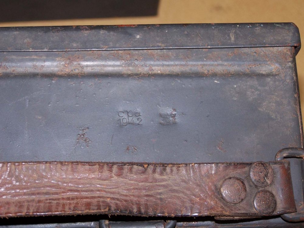

    Камрады вручайте.

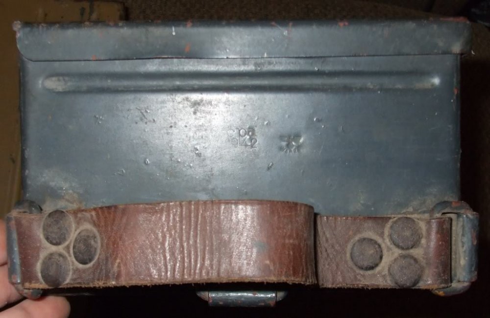

    Есть две фото ящика для ZB-26/30 с клеймами военной приемкой на одном WaA9* (далее не читаемо) плюс неизвестное клеймо cpa 1942 и WaA2* плюс клеймо cpa 942 (недопечатано 1).

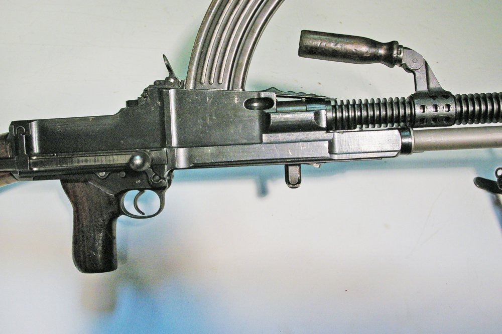

    Як вам такий?
  5. Hektor
    Hektor Oberschütze
    331
    Новосибирск, Россия
    магазинчик такой бы раздобыть
  6. Chill
    Chill Stabsfeldwebel
    1.203
    Київ - Торонтівщина
    Це 7.62х39 АК магазин, їх у вас в Росії багато є :)
  7. Hektor
    Hektor Oberschütze
    331
    Новосибирск, Россия
    ДА??!!! Он что, разве подходит? Я подумал, что это магазин от ZB на 40 патронов
  8. Chill
    1.203
    Київ - Торонтівщина

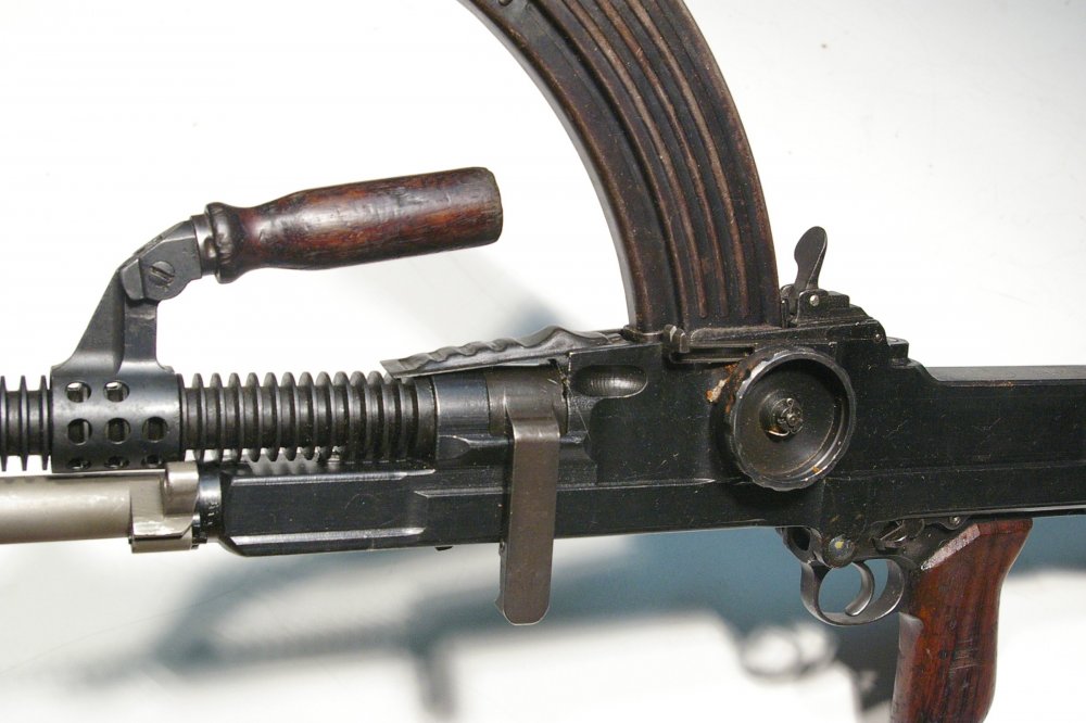

    Це китайський варіант ZB26, зроблений після війни (1950? - 1960?) і 7.62x39 калібр є оригінальним для нього. Ось додаткові фото . Звичайно, що в класичний ZB на 7.92x59 такий магазин не стане.

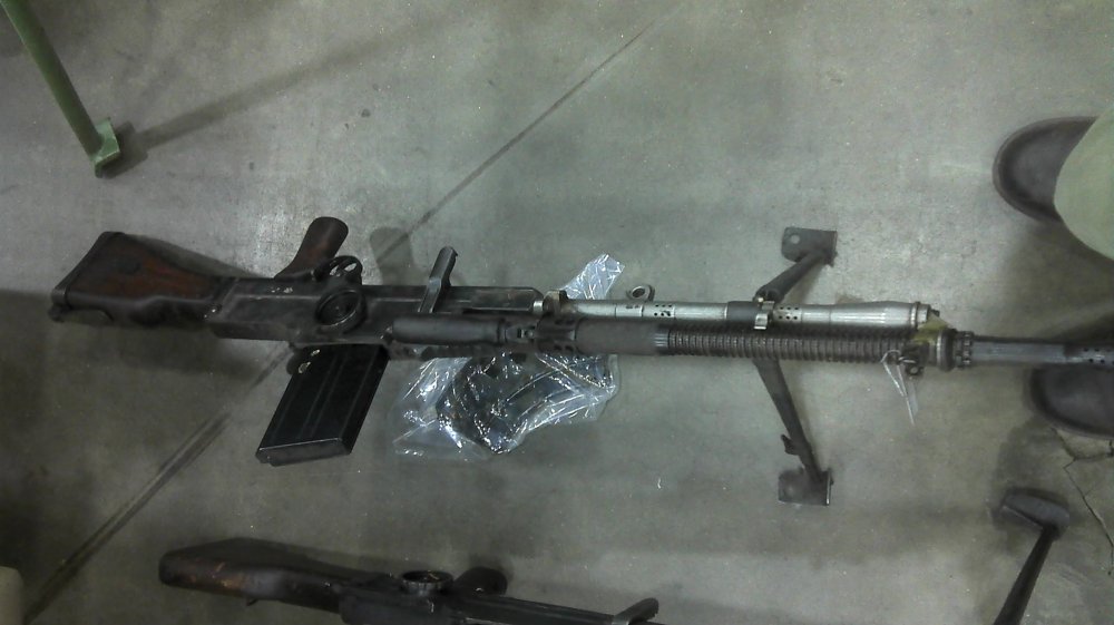

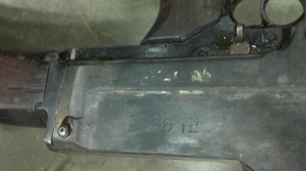

  9. Chill
    1.203
    Київ - Торонтівщина

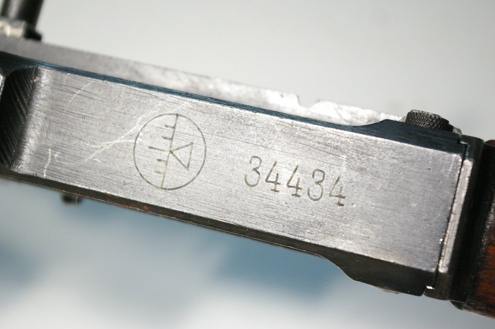

    Ось іще один цікавий. ZB-30j. Я його побачив на ган-шоу в Луісвілль, Кентакі. Але я не впевнений, що це рідні клейма. Справа в тому, що де був деактивований кулемет, а в США деактивація - це розрізання ресівера на 3 частини. Значить цей ресівер є відновлений для демонстрації, і чи то оригінальні клейма чи ні, я не знаю.

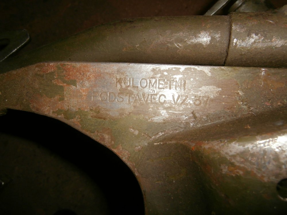

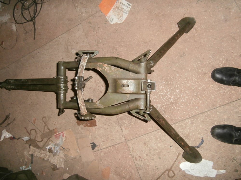

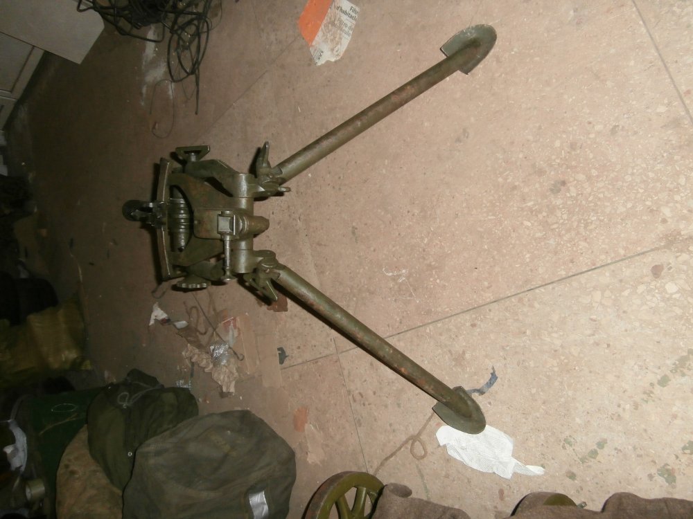

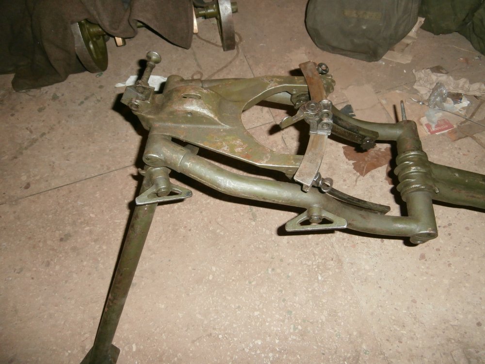

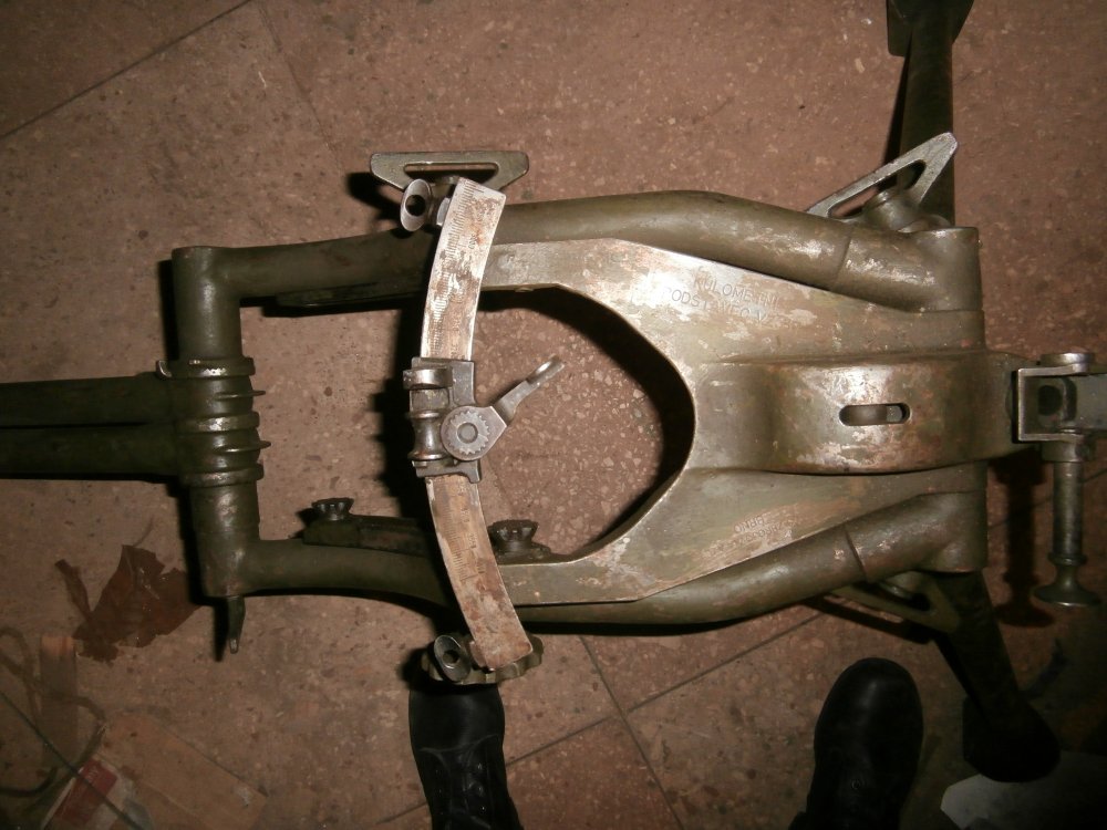

    Сорри за офф,но спрошу и тут.Так как вопрос тоже по чеху,правда Зб-53
    Что за станок?
    Спасибо.
  11. Octopus
    Octopus Stabsfeldwebel
    19
    56
    677

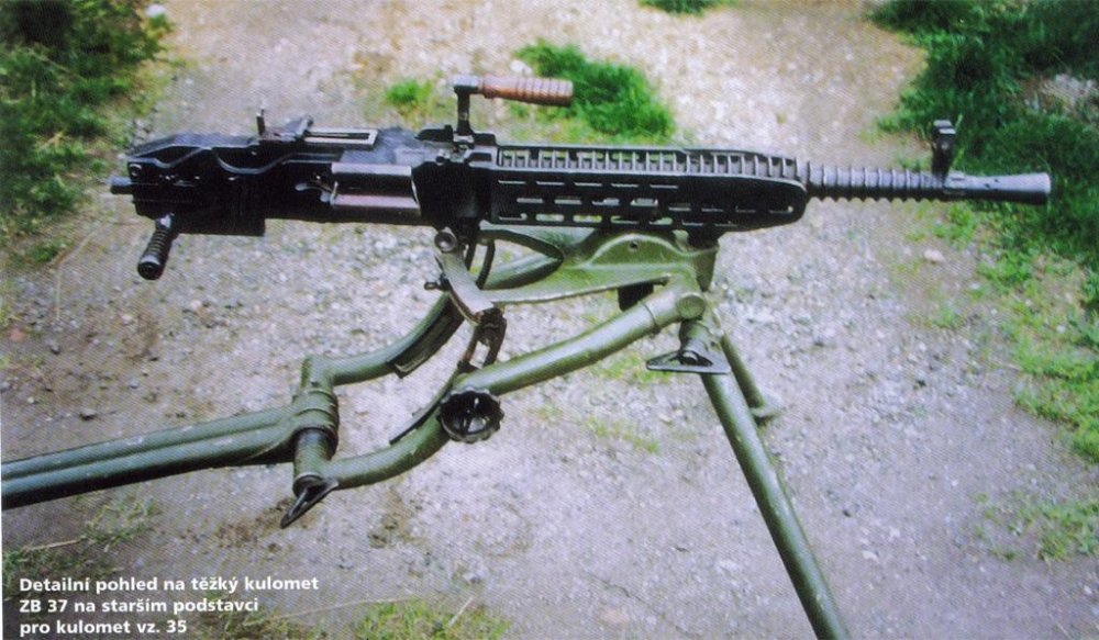

    Один из 4 типов лафетов на ЗБ-53
    Самый ранний, еще от модели vz.35
    Вот здесь есть немного информации:
    http://forum.ropiky.net/tema.php?id=1145302370#
    Останнє редагування: 13 лис 2013
    Старий Похабич та ГИМНАЗИСТ подобається це.

    Может,кто владеет языком?Просветите плиз,что именно про это изделие написано.
    А то у гугл переводчика познания чешского языка примерно как у меня:)

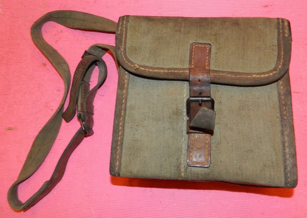

  13. Hektor
    Hektor Oberschütze
    331
    Новосибирск, Россия

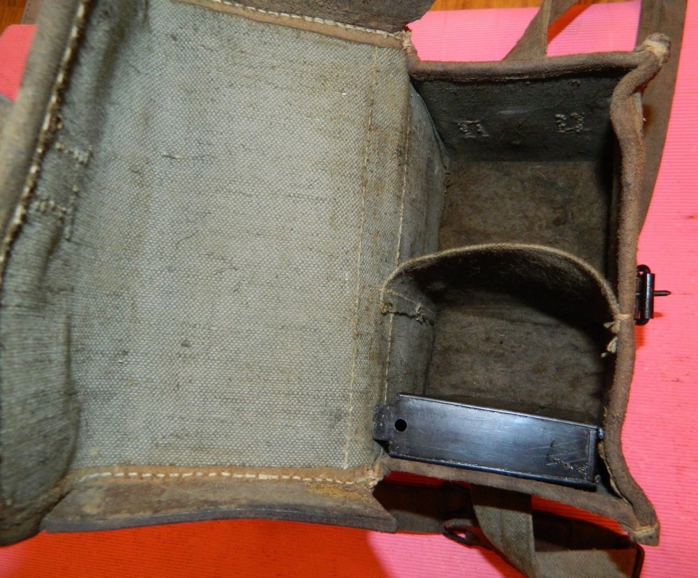

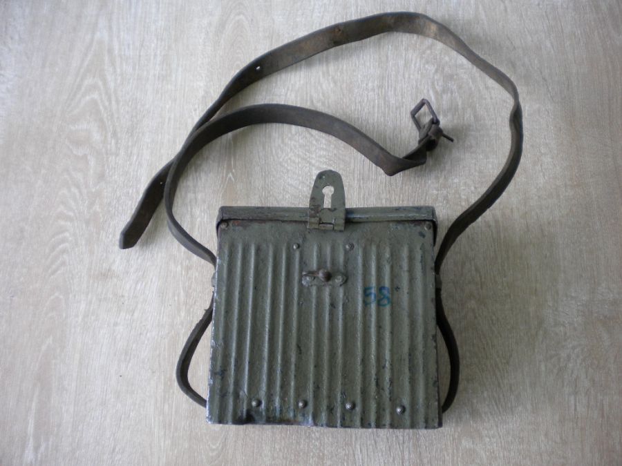

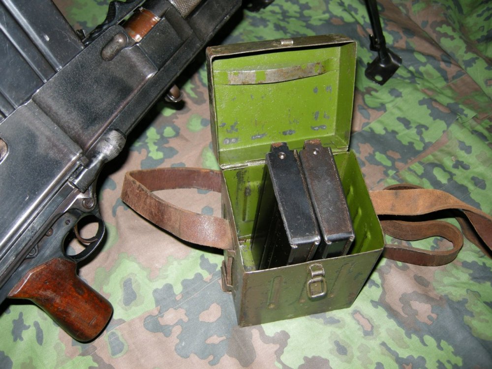

    приобрёл вот такой подсумок. Вроде как под магазины для ZB30. Правда на фото не видел солдат с таким. Магазины в него хорошо встают. использовался ли он во WK2 или послевоенный? Если у кого фото бойцов с таким подсумком?
    что-то фото не хотят вставляться.....((((

  15. Teiwaz
    Teiwaz Gefreiter
    76
    москва
    Уважаемый Hektor фотография выложенная вами сделана во время реконструкции гражданской войны в Испании, если мне не изменяет память в 2005. Кстати на второй фото из этой серии лучше видно что там подсумок с двумя застежками и без перегородки, а так к вашему сведенью есть 3 типа таких подсумков. Перерыв почти более 200 фото немцев с ZB нет не одной с данным типом подсумков. Для себя лично сличаю их послевоенными (пока сам не докажу обратное или мне кто-то поможет).
    Кстати внимательно посмотрите хлястик застежки и ремня, там возможно стоит клеймо. Хотя я лично там находил только послевоенные клейма.

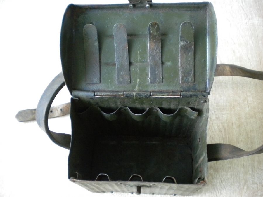

    Самое смешное что доказательств использования данного подсумка во время гражданской войны в Испании нет. Есть информация только что испанцы использовали железный "футляр" на 4 магазина.

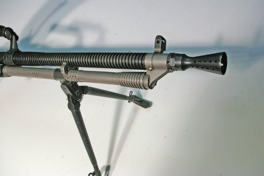

    Если не ошибаюсь, то что на фото - это 50-е года, ФАО.

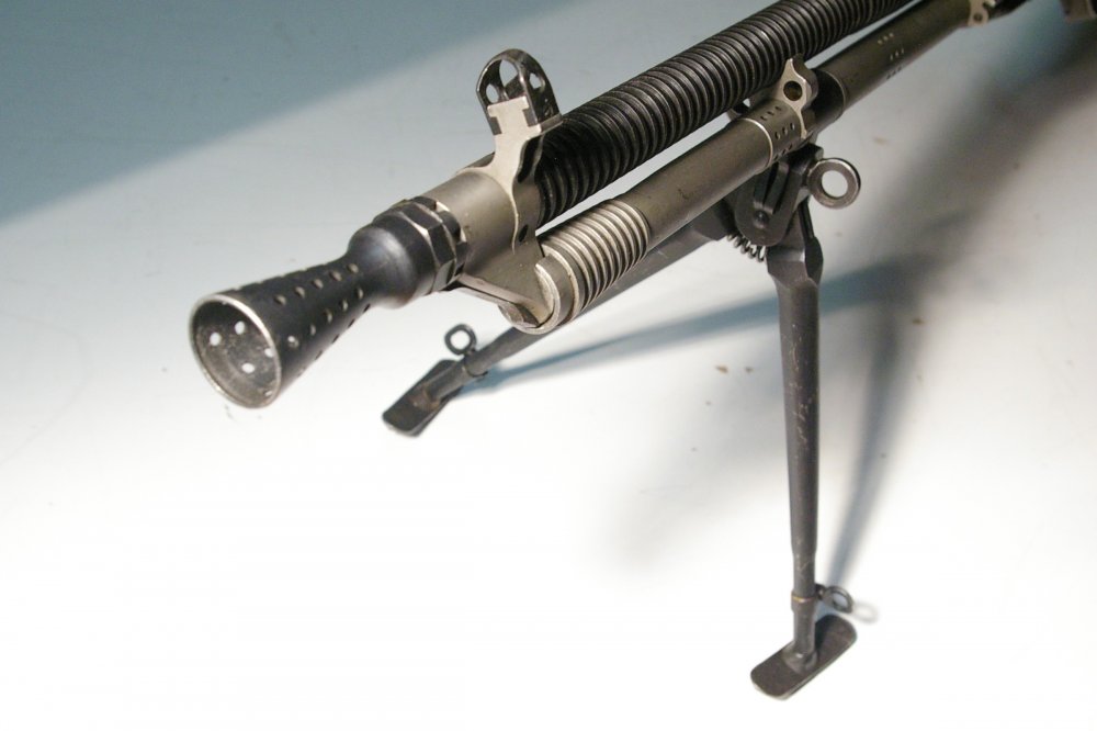

    А мне кажется это не F.A.O, у нее длинный пламягаситель и утолщение конусом газоотводной трубки, как на югославах.

    Ту информацию что я смог найти (и то пока не подтвержденную) этот короб ранний (возможно довоенный). Есть еще поздний, отличается не гофрированным корпусом, прижимом.

    Да, вы правы. На F.A.O. коробок очень похож на ваш, но все же другой
