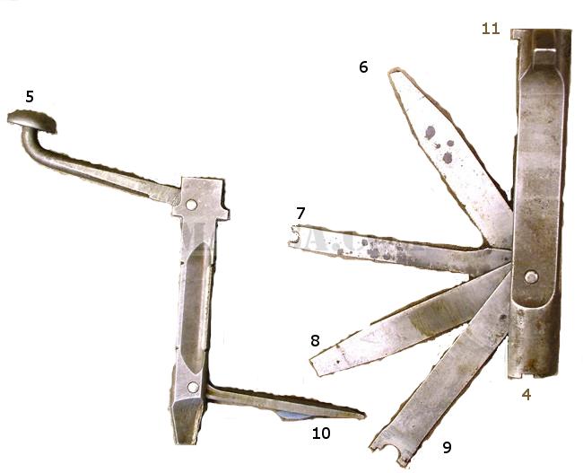

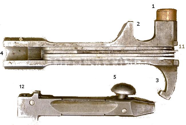

    Друзья! А не подскажет кто-нибудь вот такое. В комплекте с ZB30 идет такой многофункциональный инструмент - он же и морлоточек, и какие-то на нём съёмники, и масса разных отвёркой, и зацеп для извлечения гильз и т .д. Может кто-нибудь знает для чего предназначается каждое приспособление, отверстие, отвертка, зацеп и т.д. Ведь каждая штуковина на нём предназначена для своей определённой цели!

  8. Teiwaz
    Teiwaz Gefreiter
    76
    москва
    Из основного это универсальный ключ и скребок для очистки пороховых газов.
    Могу дать свои предложения:
    1- молоточки (киянки);
    2- ключ;
    3- ключ (для пламягасителя и газовой камеры);
    4- ключ для установки боевой пружины;
    5- ?
    6- отвертка малая (есть пару шлицивых болтов с небольшой головкой)
    7- отвертка гайки плечевого упора.
    8- отвертка большая;
    9- отвертка ручки для переноски;
    10- скребок пороховых газов;
    11- *упор* только вот для чего???
    12- *отверстие?
  9. Octopus
    Octopus Stabsfeldwebel
    19
    56
    677
    5- рукоять скребка
  10. Teiwaz
    Teiwaz Gefreiter
    76
    москва
    Я думал это молоточек, но зачем так и не понял? Все равно на рукоятке не спроста сферическая шапка. Может чистить газовую камеру?
  11. Octopus
    19
    56
    677
    В мануале проходит просто как "рукоятка". Сферический грибок - упор под ладонь.
  12. Teiwaz
    Teiwaz Gefreiter
    76
    москва
    Ни кто полностью мануал не переводил?
  13. Octopus
    19
    56
    677
    11-ключ винта пистолетной рукоятки.
    Сам винт кстати тоже весьма примечательный. Он - полый, и выполняет роль то ли масленки, то ли грязесборника.
    В первых БРЕНах в этой полости находилась маленькая бутылочка с маслом.

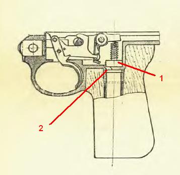

  14. Teiwaz
    Teiwaz Gefreiter
    76
    москва
    По моему мнению в последующих конверсиях (ZB-30J и поздних Bren) полость в рукоятке перестала играть роль масленки, да и грязисборник из нее не какой в основном вся грязь забилась под пружинку и шпенек (1). Интересно что отверстие (2) частично закрыто шпеньком (1). И у югослава это отперстие прямое п не под углом как у 30.

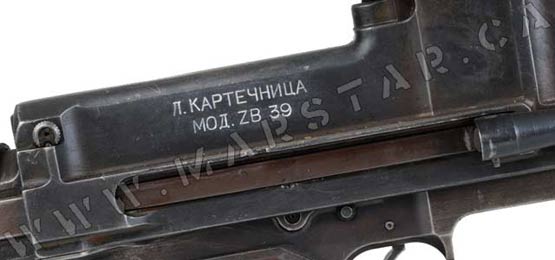

  15. Chill
    Chill Stabsfeldwebel
    1.203
    Київ - Торонтівщина

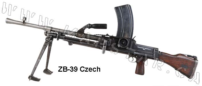

    ZB-39 Болгар.
    Octopus подобається це.
