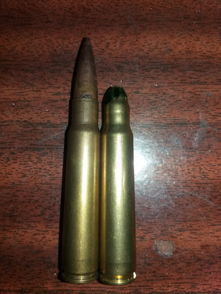

    Какой длины был патрон ? Обычный маузеровский холостой ? А мы речь ведем о таких: https://reibert.info/threads/xolostye-na-k-98.902443/
    Правда, к каждому экземпляру, нужно навеску подбирать. По началу, для себя, сделали 1,6 гр. После четырех выстрелов магазин раздувало и подавтель с пружиной вылетал вверх. Уменьшили до 1,3 гр. - работает штатно.

    У анархиста брал 100 штук на тот рекон.раздувало капсуля, даже выбило один или два.. жиклер потом малехо рассверлил.

    Знаю, были жалобы. И на обычные К 98 тоже претензии высказывали.

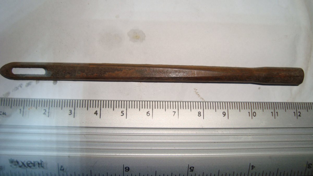

    DSC04179 - копия.JPG Протирка ЗБ ? В инете инфы, не нашел.В этой теме, в зипе вроде она.

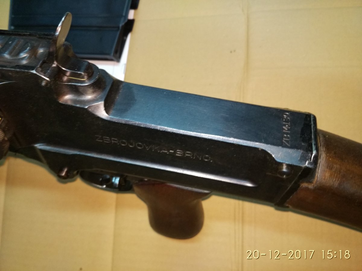

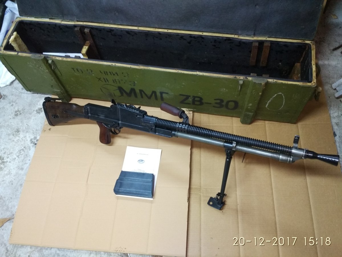

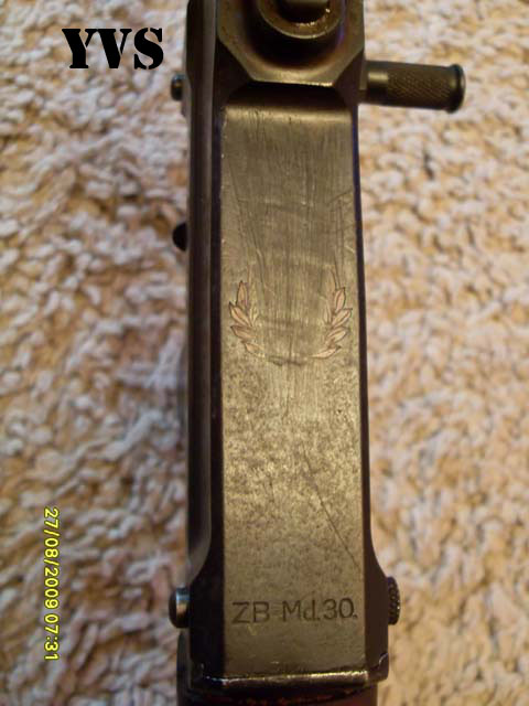

    Всем доброго времени суток, очень интересует вопрос по поводу годов производства ZB-30. В Википедии и других источниках написано что производился он с 1930 по 1940 но иногда встречаю статьи где некоторые говорят (ни чем не аргументируя) о производстве ZB-30 в после военные годы, так это или нет и как было на самом деле? И ещё один вопрос, иногда встречаю в продаже ZB-30 в зелёных ящиках от "Укроборонсервис" с характерной зашлифовкой какой то "эмблемы" на ствольной коробке, меня интересует, это послевойна (если они конечно выпускались после) или это хороший и без вопросный пулемёт выпущенный до 1940 года, и что это были за эмблемы, почему и кто их убирал?
    С ув.....
    Для наглядности обзор такого же о которых я говорю:

    Производился до 1953 года.
    За послевоенное время выпущено 7136 единиц.
    Это "румыны". Скорее всего, из тех 2000, что в 1945 году были переданы чехами в СССР.
    Румынский герб сошлифовывали, видимо в 60-е годы, уже у нас - возможно готовили для отправки в какую-нибудь дружественную африканскую страну.

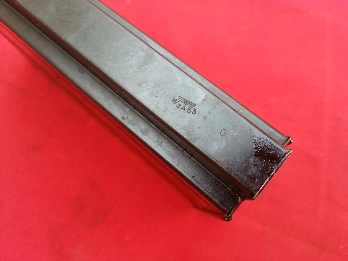

    Да и ещё, у всех пулемётов ММГ ZB--30 от "Укроборонсервис" которые я встречал на магазинах стоит германская приёмка "WaA63"

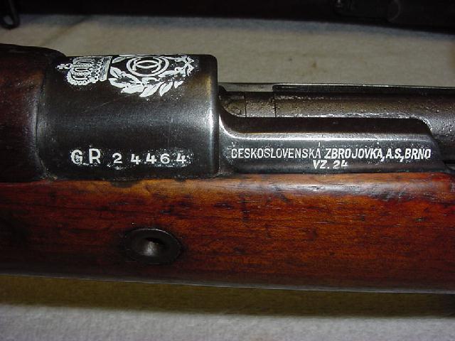

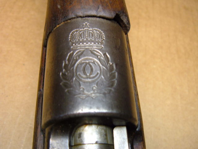

    Есть интересная мысль на этот счёт! На ствольной коробке располагалась овальная эмблема с вензелем короля Кароля II. После его отречения от престола 06.09.1940 г. эта эмблема должна была быть удалена. Это касалось даже Румынских касок. Королевская диктатура в Румынии была установлена в 1938. В 1939 году Чехословакия была оккупирована немцами, соответственно на экспорт пулеметы вряд ли уже шли (да и обозначались они уже как MG26t). Можно сделать вывод, что данный экземпляр был произведен не позднее 1938 года. А если предположить, что королевские клейма ставились лишь на новое закупленное вооружение, то точный год именно и есть 1938.
    Как вам такая мысль?

    Да, в Румынию уже не шли, но причина - не оккупация, а то, что весь объем заказа ЗБ-30 (порядка 17 тыс) был поставлен в Румынию еще к лету 1936 г. Основной объем ЗБ53, к примеру, был поставлен в Румынию как раз в период протектората.
    Диктатура - да. Но вензель на вооружении стали ставить еще с 30-го.
    Вроде как удалять стали только в 1944, после перехода Румынии на сторону союзников.
    Не получается. Обратите внимание на клеймо производителя - Zbrojovka-Brno. Так клеймить стали с июня 1939. До этого - Ceskoslovenska zbrojovka, A.S., Brno.
    Значит ЗБ-хи с наших складов произведены после лета 1939 г. Но чехи ЗБ-30 в Румынию уже не поставляли с лета 1936.
    Склоняюсь к мысли, что произведены они в Румынии, на оружейном заводе в Куджире, который с 1938 г. начал производить лицензионные ЗБ-30, до начала ВОВ произвел порядка 5000 шт, в течение войны производил порядка 250 шт в месяц.
    В пользу этой версии и обилие куджирских приемочных клейм, которые, конечно, были и на оружии произведенном в Чехословакии для румын в 30-36 г.г., но в таком количестве - до 2 десятков клейм на экземпляр - наблюдаются только на ММГ от УОС.

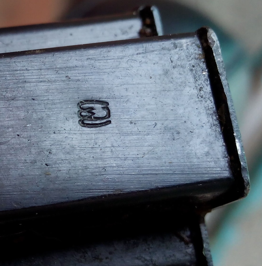

    То есть вы склоняетесь к тому что ММГ ZB-30 с наших складов от (УОС) Были выпущены в период с 1939 по 1944 в Румынии? Если так то почему все магазины которыми укомплектованы наши пулемёты имеют германскую приёмку "WaA63" ?
    Останнє редагування: 26 бер 2019

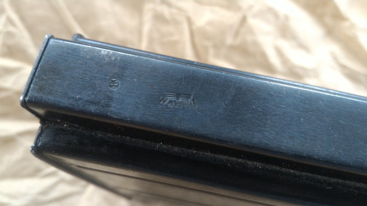

    Ну, это наблюдается только последние годы. Не исключено, что это "усовершенствование" от УОС, так сказать - для повышения привлекательности.
    Десять лет назад, с балаклейскими макетами, шли магазины или вообще без клейм, или с куджирскими клеймами. С курами магазы были один на сотню и стоили впятеро дороже обычных.

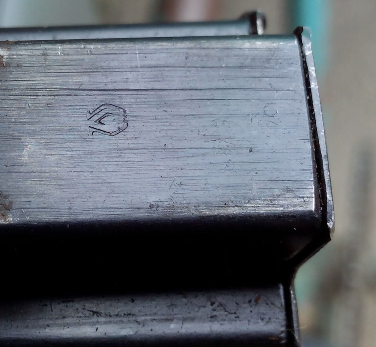

    Кстати, на вашем втором фото - это дефект фотика, или действительно по пуансону дважды лупанули и у клейма появилось "эхо" с небольшим сдвигом? Если второе - то клеймо скорее фейковое.

    Да есть сдвиг) но я сомневаюсь что это фейк, хотели бы заработать то ставили и на сам пулемёт! А что это за клеймо? такие же присутствую на самом пулемёте!

    ХЗ.
    Да и в общем-то, какая разница? Завод в Куджире с потрохами принадлежал чехам. Пулеметы производились на чешских станках, многие детали на сборку в Румынию поступали с заводов Брно и Всетина.
    Если клеймо "Zbrojovka-Brno" не фейковое, то пулемет произведен с середины 1939 по середину 1941.

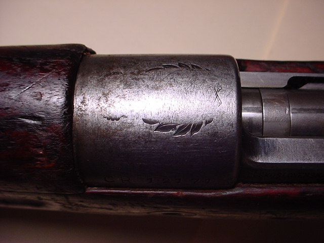

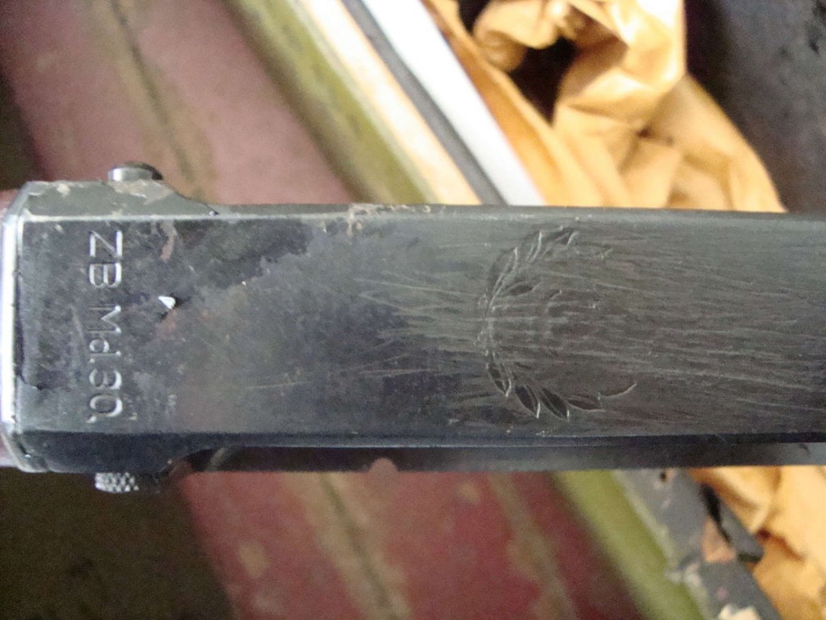

    Вряд ли фейк, геометрия на теле пулемёта не нарушена а надпись достаточно глубокая, бесследно скрыть не удалось бы. В пример стёртая "эмблема", как они не пытались там её убрать только хуже сделали)
    А как отличить zb послевоенную?

    пример)

    Это не просто сделать, там твердость поверхности 60 HRC, 730 по Виккерсу.
    Даже у современных ударных клейм твердость рабочей части до 700 по Виккерсу.
