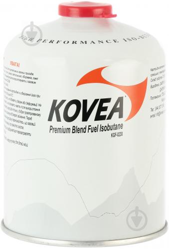

    я пішов проще, кранік з балону від фреону, заправочний штуцер Шнедера, гайка з редуктора газового балону, виточив на токарному болт в балон, спаяв і вуаля, все просто.:beer:
    Я ці балони і /чики заправляв ще в 2003 му, правда там переходнік інший був.

    Я Шнайдера припаяв до гайки. Точив переходнік в балон( в тому що у вас на фото)

    Ссори, что поднимаю тему... В общем спустя два месяца пришла посылка из Китая. Не удержался, напряг соседа (у него бытовой пропановый баллон есть). Переходник зашёл на ура на оба баллона (и бытовой из которого заправлял и мой туристический, который заправлял. Резьбы идеально совпали и там и там. Навинчивал аккуратно пальцами). Баллон, кот. заправлял заранее взвесил. Добавил массу продукта (указанно на баллоне)... Пять минут и вуаля: пустой туристический баллон (216 грамм тара) стал весить почти как тот что и из магазина (чуток, грамм 40 до полного не заливал, всё-таки первый раз) - 626 г. за 180 гривнав баллон.jpeg (полная масса с газом (450 г) чёртова дюжина - 666 г.)
    Горелка горит. Я доволен.
    Цена вопроса - переходник на али за 6,79 уе, это около 182 грн, ну и соседу грн 20 (половину за услуги)))) подкину когда баллон бытовой заправлять поедет. Все свои что накопилось, понятно залью (сегодня только один заправил: человек уставший с работы приехал, а мне покупку испытать не терпелось - но наглеть не стал). Рекомендую.
