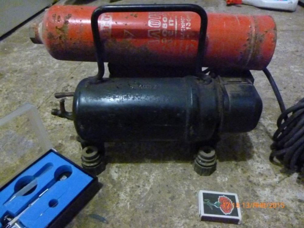

    :D я их перерезал уууу, Болгаркой разрезал да ивсе. Если по технике, нужно на станку, заварить потом аргоном.Без масла будет работать, колец нет, если поршень разбит то пофиг, масло будет плювать любой компресор, за щот давления и вакуума оно теоритически на дне, малый износ и начинает плюватся(факт и такое будет с вашим компр. на аерографе)
    Если работает а некачает, кырдык плунжерной паре, и т. д.Можна разобрать и болгаркой, потом сваркой, пулуавтоматом , но от болгарки абразив остается, тиоретично солярой промить, да масла залить.Но ставить на холодильник ето пи.., хотя если впарить то можна:D
    В таком состоянии что на фото он 5 часов крутился, пока нездох, междувитковое, оно и было.ток 2 А при рабочем 0.9-1.А

    Тот копресс что у меня рабочий - качает шикарно, пальцем трубку не зажать, маслом не плюёт, хотя на дне немного масла ещё осталось Когда первый раз его запустил - масло плевало из маслянного патрубка (два нижних на фото), воздушные отлично - ток воздух выкидывает. Более подробно конечно только длительная работа покажет.
    А вот два других компрессора - такой же как мой (даже не стартует) ... Второй, более старый стартует, работает секунд пять и вырубается, притом эти пять секунд даже воздух выдаёт. Явно срабатывает автоматика. В чём именно проблема и первого и второго компрессора ток вскрытие покажет )))
    Кстати, на рабочем компрессоре при работе греется стартовое реле. У меня оно одно, заменить нечем, дабы сравнить. Оно и должно греться ?

    1.обрив провода, згорена катушка, может тупо спасть при ударе фишка.
    2. рабочая обмотка ток 3 А при рабоч. 1.3 напрямую можна пустить будет фуричить.
    вскритие покажет.
    p.s нижний контакт -общ, верхний слева-рабочая, верняя левая-пусковая. Питание 220В, на общ-раб, перемкнуть кратковременно для пуска раб- пусковую.

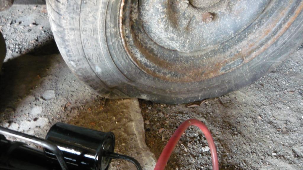

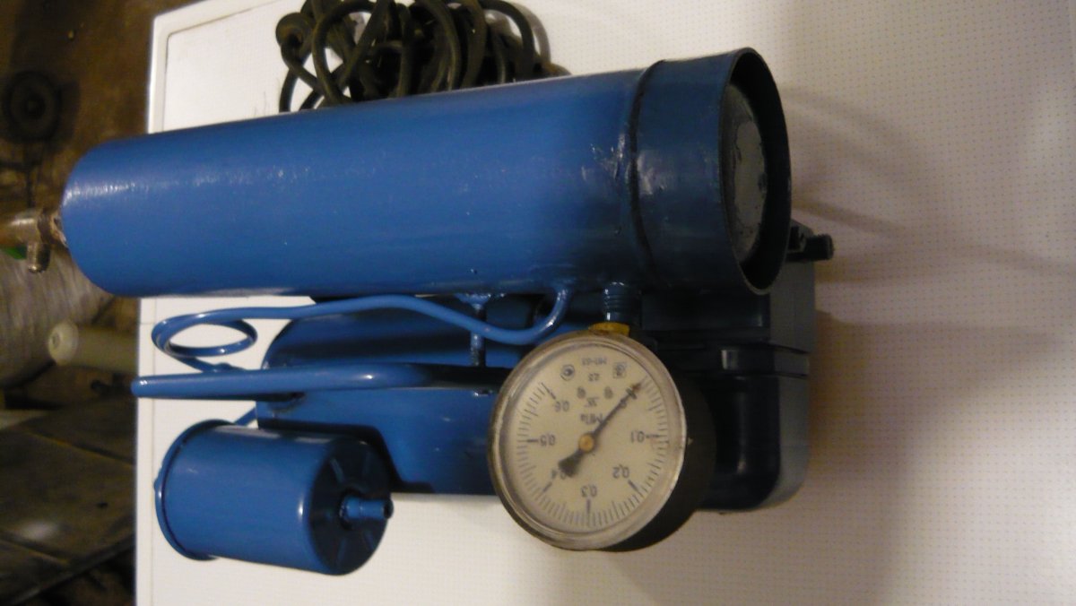

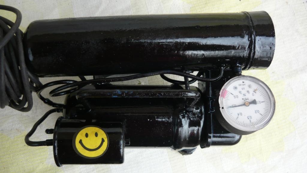

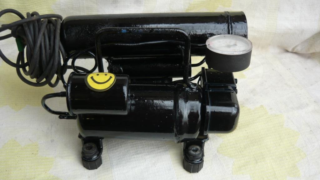

    Ось такий девайс, 90 % готовності, дешево і сердито, залишилось концовик поставити щоб виключався автоматично, накачує до упора,:beer:ставлю на поток.:beer:

    два фильтра, воздух фильтровать 100% нужно, иначе пыль и кирдик поршневой, там нанозазор:D

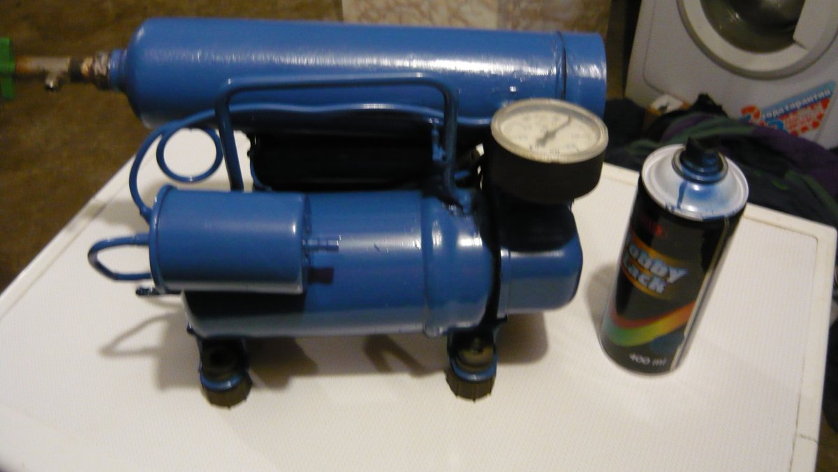

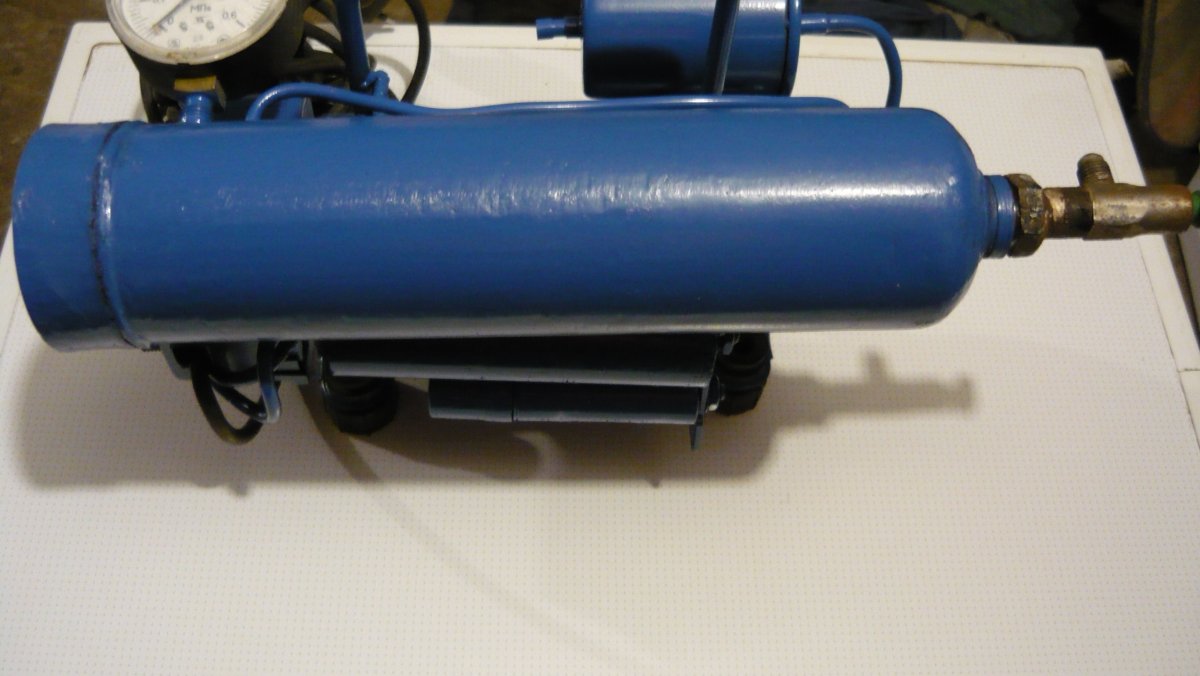

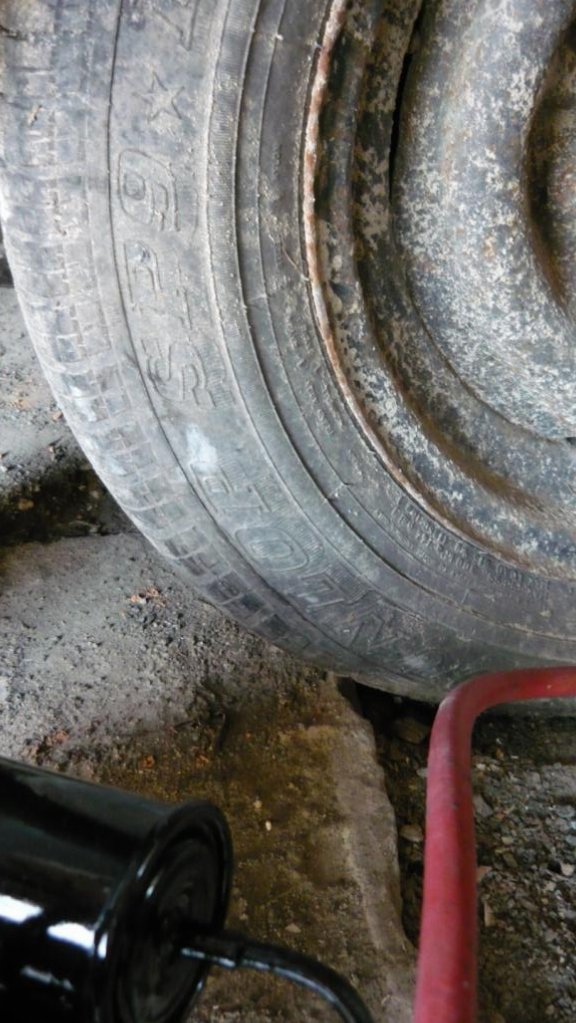

    ось получивсь такий девайс на продаж.На аерографі непробував, але скат авто накачує, то для аерографа думаю хватить тиску.:beer:

    Смайлик - фигня. Череп с костями надо было бить. И на баллоне символику хим оружия. На таком чёрном компрессоре гламур неуместен. % за идею мне ну и Консерватору. Куда ж без него...
