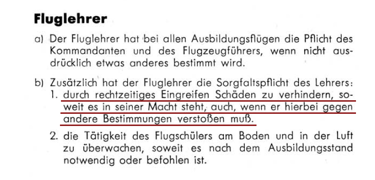

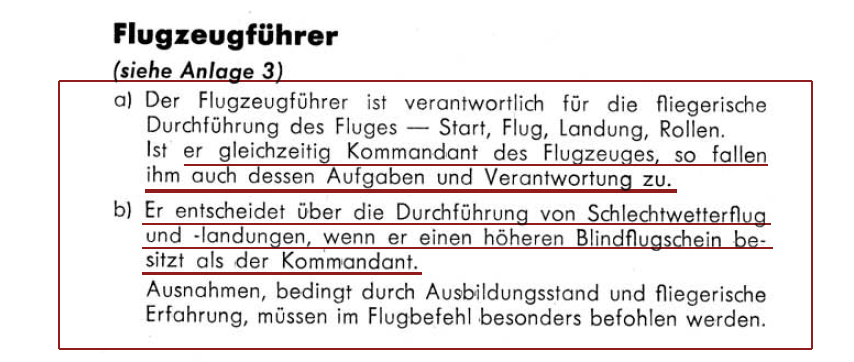

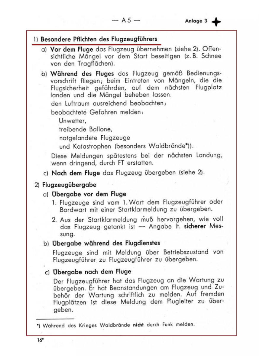

    weiter geht's: пилот (в данном случае не только военный) имел свои обязаности, которые ему преподавали в лÖт-школе и в которых было
    написано следущее (уже мной и не только сдесь озвученое): selbständige Entscheidung, selbständiges Denken...Вам понятны эти термины?:rolleyes:

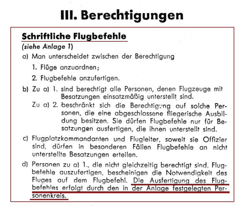

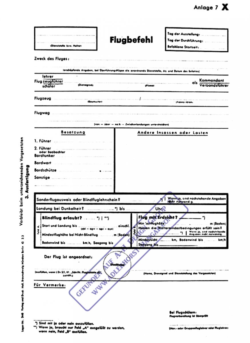

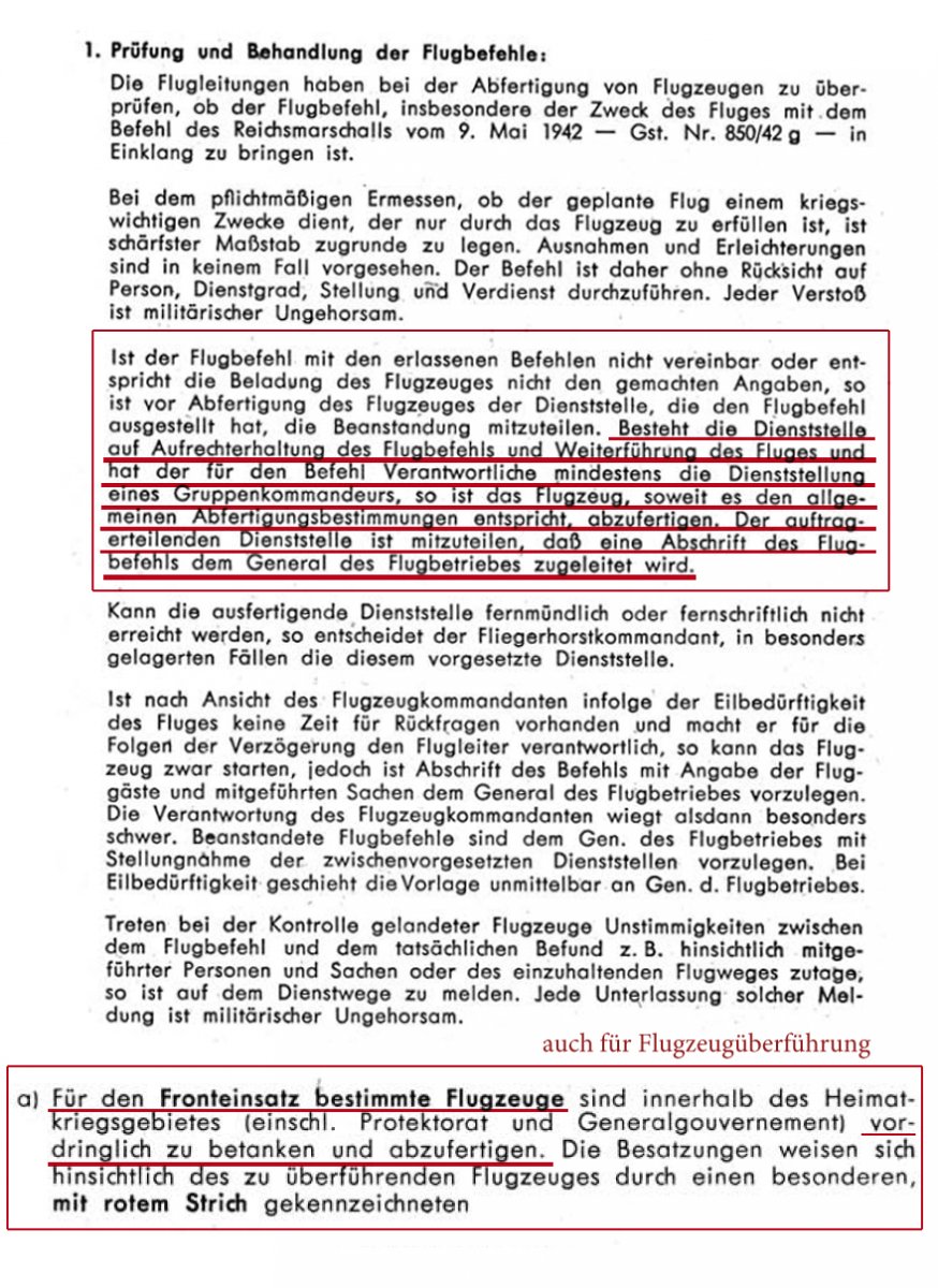

    выписка из L.Dv. 5/1 Der Flugbetrieb der LW стоит следущее (уже многократно озвученое, нО шОб не было такого, шО я якобы взял выборочно, тО вот-полное):
    и так попорядку-Befehlskette:
    Flugbefehle v. 1942 Gst. Nr. 850/42g. из которых следует, шО Marschbefehl/Flugbefehl выдавалась от OKL для х-Geschwaderkommodore и тот в свою очередь информировал
    Flugplatz - Kommandanten который был обязан подготовить с-ты к вылету...в нашем случае вопроса - alle Einsatzmaschinen sollen betankt werden...и соответственно заполнялся
    Flugbefehl (hier Muster)

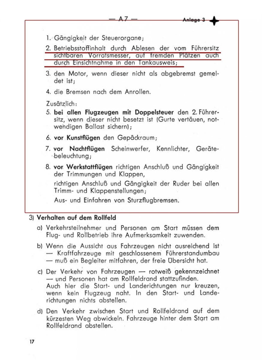

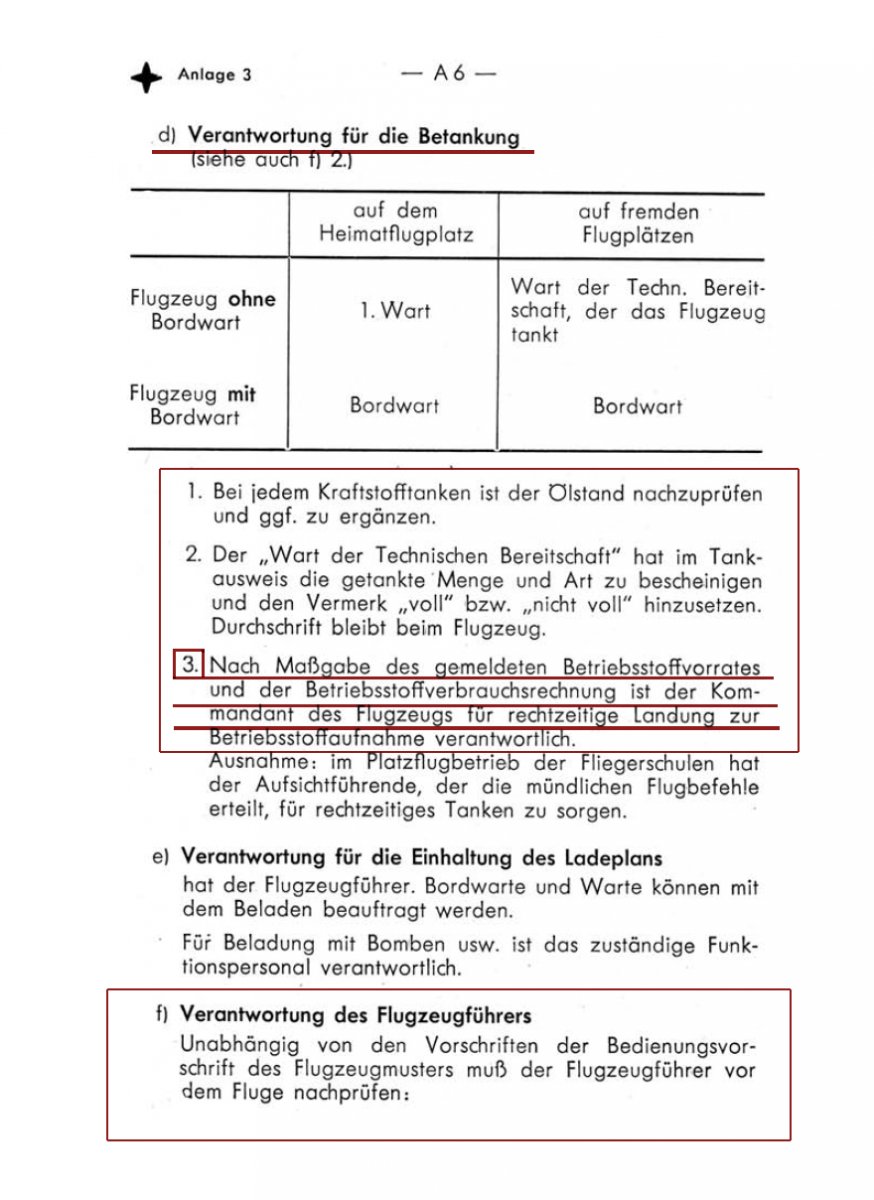

    далее по Befehlskette вся ответственность лежала на Flugzeugführer/пилоте каждого с-та....их ведь готовили управлять с-ом не так ли Пан legko?!:rolleyes:
    (причом заметим сразуже, шО никакого Sonderbefehl для выхода из в/б и последствий этого в доку нет...как собственно уже и сообщалось, бО это есть - Unsinn!)
    тот в свою очередь должен был убедится в том, шО с-т готов к вылету и в нашем случае с-т заправлен полностью-100%, denn das war ja seine Pflicht,
    далее пилот должен был следовать полученым знаниям в авиашколе - лететь на задание и неустанно следить за Kraftstofftankanzeiger держа при этом
    в голове, как ТТХ с-та (его радиус действия+Mоtor Betriebsdaten), так и орентироватся по выбранному маршруту запоминая его, т-к это не только
    входило в его непосредственные обязаности, нО и решало его дальнейшую судьбу
    ...если уж так хотите.)))
    далее в Einsatzgebiet выполнялось задание с учотом времени, радиуса действия с-та и т.д. незабывая при этом, шО пилот обучен и имеет полное
    право на управление с-ом, как и обязаность вернутся с задания и вернуть с-т по возможности целым. а это значит, шО в разгаре боя он так же ОБЯЗАН следить
    за приборами и в нашем случае -топливометром и думать головой решая мат.-задачи по остатку топлива, растояния, ТТХ с-та, которые ему позволят вернутся назад.
    в случае достижения той самой точки невозврата, он ОБЯЗАН сообщить коммадиру о нехватки топлива выйти из в/б и взять курс назад/домой. это называется-
    selbständige Entscheidung, selbständiges Denkenеn usw.:)

    не не Пан Set, тО не моÖ и не с потолка взятО!:)
    тО с части доку вам всем предоставленом для ознакомления...
    читаем: Flugzeugführer/dann noch Verantwortung für die Betankung ...блаблабла usw....красным подчоркнуто для всех.
    а я не при делах тутате.:D
    p.s. причОм оОчень рекомендую вначале почитать полномочия Fluglehrer!;)
    где он всех и вся послать мог в том числе с их приказами, если...
