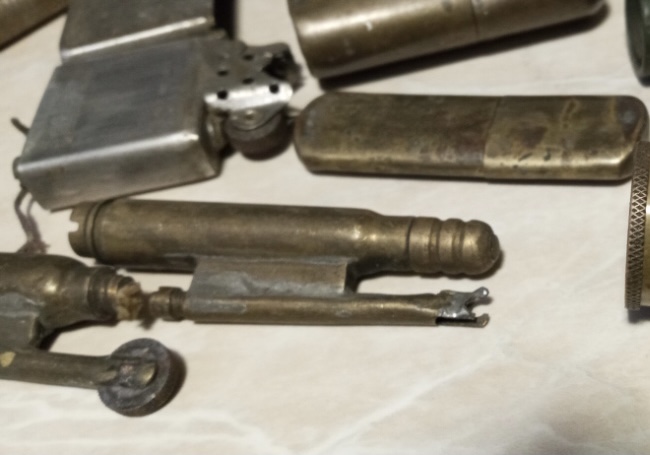

    Першою сьогодні була запальничка зроблена з довгої латунної гайки з старанно нарізаною різьбою на нижній кришечці , не знаю чи це робилось на станку чи це переробка з якоїсь капсули , але ідея дуже вдала , запальничка герметична і дуже практична , реставрація полягала лиш у щадливій чистці від поганих окислів які місцями покрили її і розклепуванню і перевертанню коліщатка , бо попередній власник неправильно його приклепав, від чого була дуже слабка іскра(у запальничках на коліщаткові є насічки , які ,якщо подивитись збоку на нього , формують зубки-сходинки у одному напрямі , так ось суть у тому щоб цей напрям був в сторону чиркання , так коліщатко як пила зішкрібає частинки фероцерієвого каменю , якщо приклепати навпаки то зубки будуть лиш лизати фероцерій і давати дууже слабку іскру)
    І ось після чистки і правильного монтажу коліщатка запальничка знову ожила , не знаю чи це ПСВ чи ДСВ , але скоріш за все ДСВ бо стан дуже вже бомбезний , доречі ковпачок зроблений теж вручну - округлий купол на розкрійці має 4 частини спаяні між собою

    Другою запальничкою на сьогодні стала масивна чистокровна фабрична німка чи австрійка, з готичним клеймом
    Стан теж бомбезний , лиш корпус з тонкої латуні , тож у місцях ослаблених штамповкою протерся
    Реставрація полягала у:
    -пропайці цих тріщин в ослаблених місцях у корпусі
    -рихтовці кришки (без фанатизму)
    -перепайці трубки з кременем з коліщатком, яка відвалилась і бовталась у корпусі
    -шліфовка, поліровка, патинування щадливе(вийшло таке ж як і було до поліровки, полірувати мусово було щоб забрати сліди нождачки і борів якими обробляв місця пайки, тож довелось і запатинувати потім назад для антуражу , вигляд дійсно як тоді коли потрапила мені до рук) на дні запальнички видно залишки нікелювання

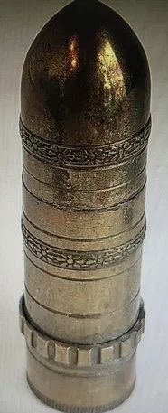

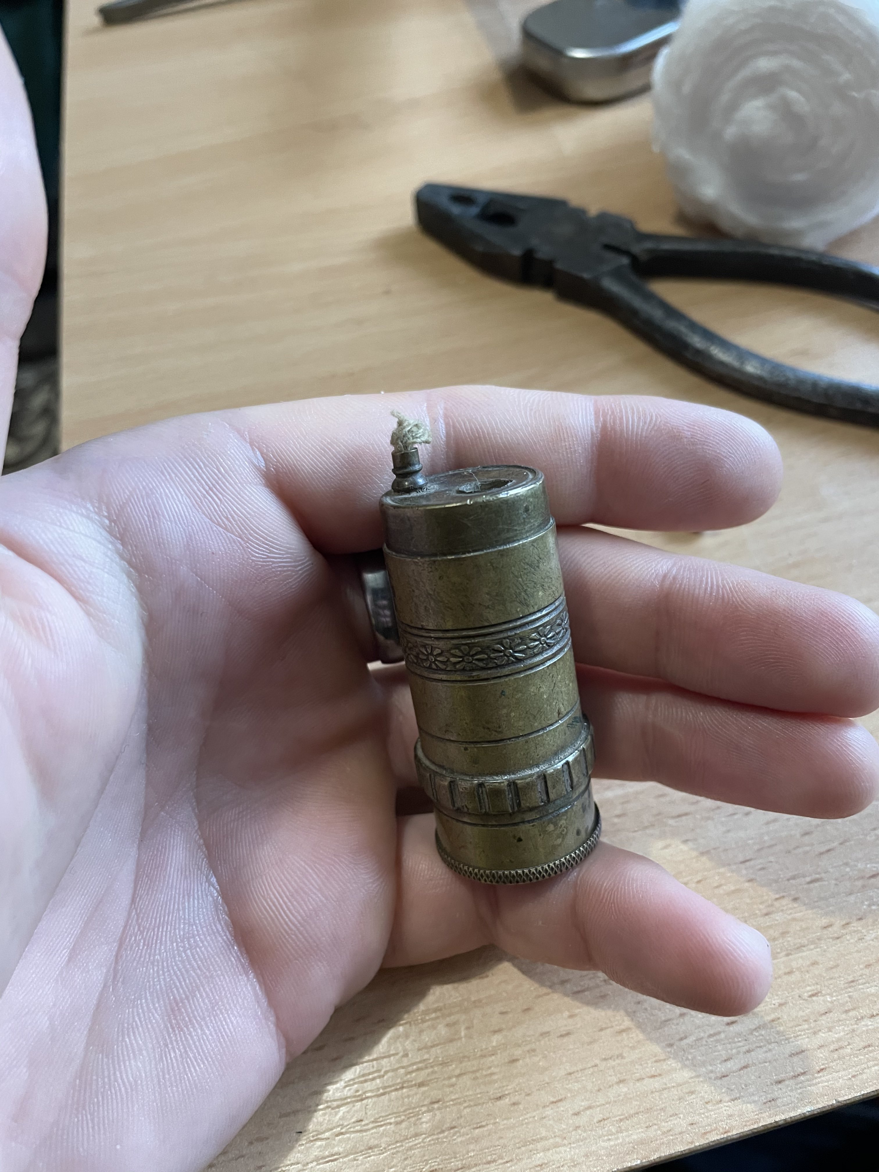

    На черзі відновлення отака німецька запальничка Kashie у формі снаряда , якраз роздумую як виготовити ковпачок у формі носика з латуні
    Поки в голову приходить тільки ідея з виштампуванням (матриця, пуансон) але чую що дуже великий шанс розтріскування всіх спроб

    Отакий вигляд мала за життя

    От думаю а що як взяти вершинку з якоїсь оболонки кулі великого калібру
    На думку приходить флак 38 там здається 20 мм калібр а діаметр посадочного місця під кришку 21 , можна було б трішки розтягнути вершинку і якраз б підійшло
    Лиш не знаю чи випускались ці кулі в товстій томпаковій оболонці чи лише в сталевій гальванованій
    або ж як варіант доштампувати з напівфабрикату
