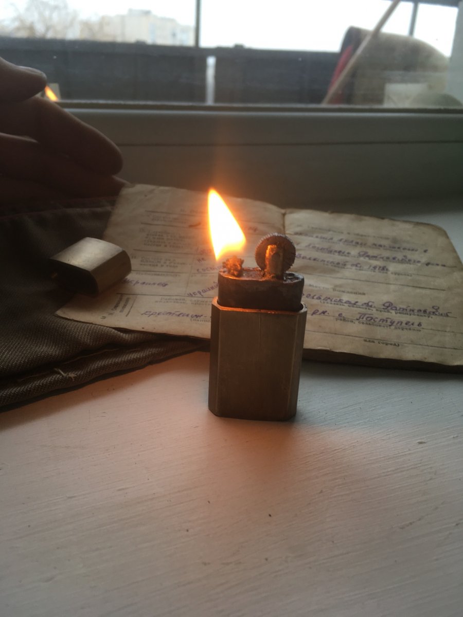

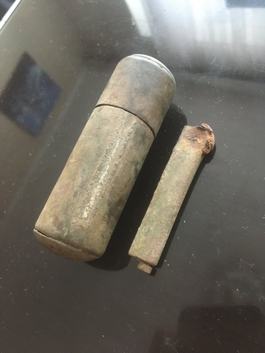

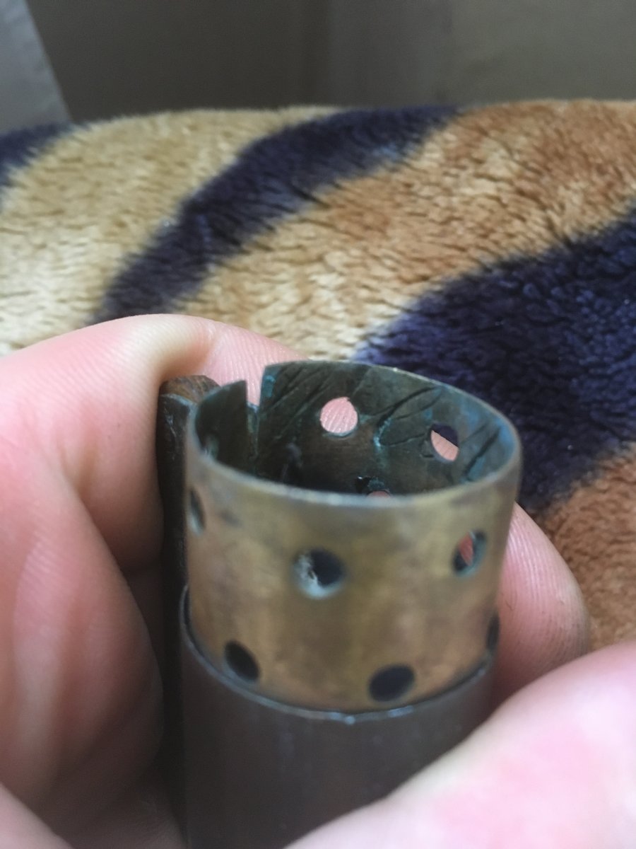

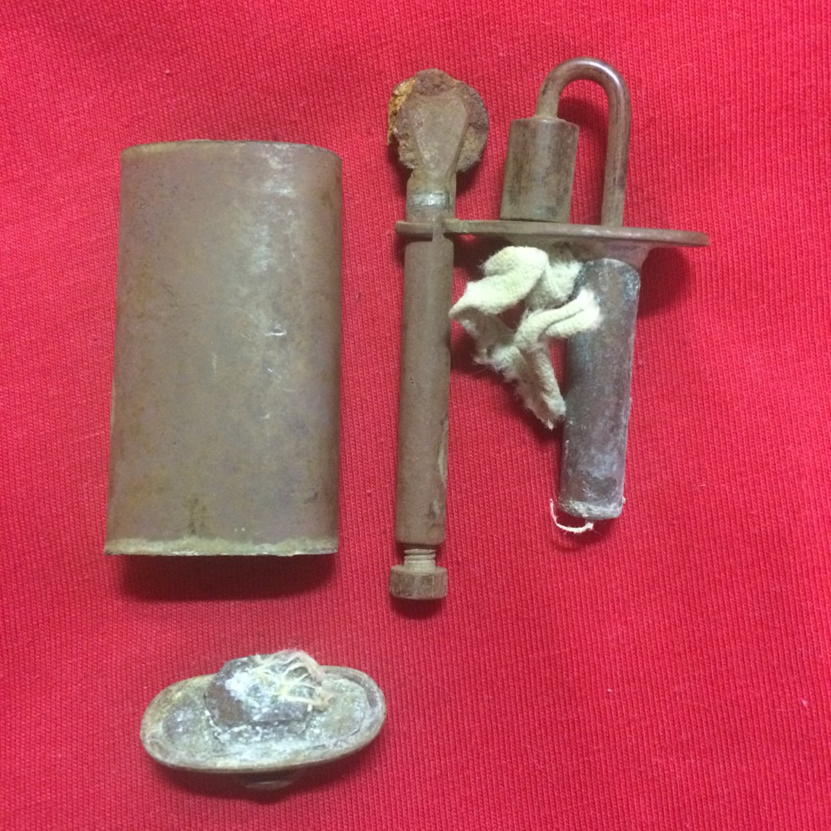

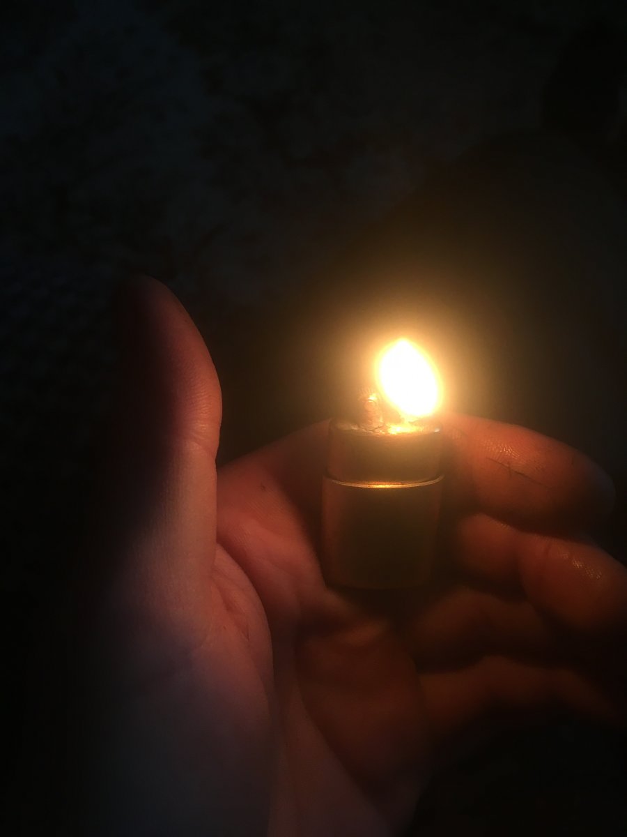

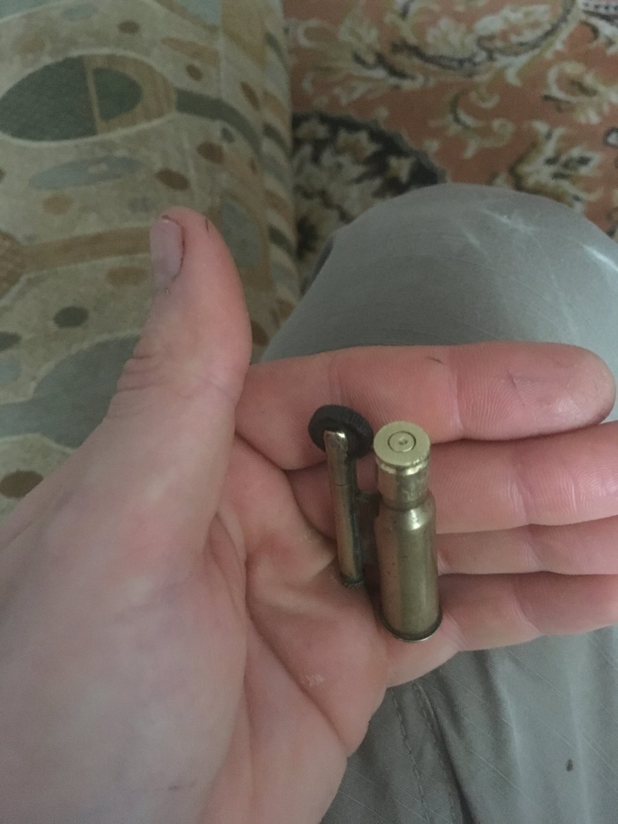

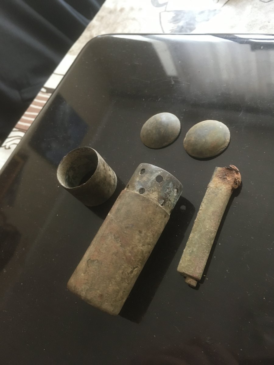

    Усім привіт , чого тільки не дарує на просторах полів та закутках лісів, нам в нашому спільному хоббі свідок всіх подій - дідо Хабар . Ніколи не знаєш що знайдеш - чи жменю гільз чи штик-ніж до маузера, але інколи ,здавалось б ,звичайна рядова знахідка може заграти незвичайним вогнем , при чому це в буквальному сенсі , адже сьогодні ми розглянемо реставрацію досить цікавої речі -солдатської саморобної латунної запальнички , яку колись давно боєць з прямими руками виготовив для власних потреб , але у волю життєвих обставин вона опинилась в землі на понад 70 років , поки один хороший камрад з харківської області не підняв її і не довірив реставрацію цього дива (будь яка бензинова запальничка для мене є чимось дивовижним , чимось що дає вогонь, що деколи дорівнює життю за будь яких обставин , особливо якщо ця запальничка зроблена руками майстра) мені .

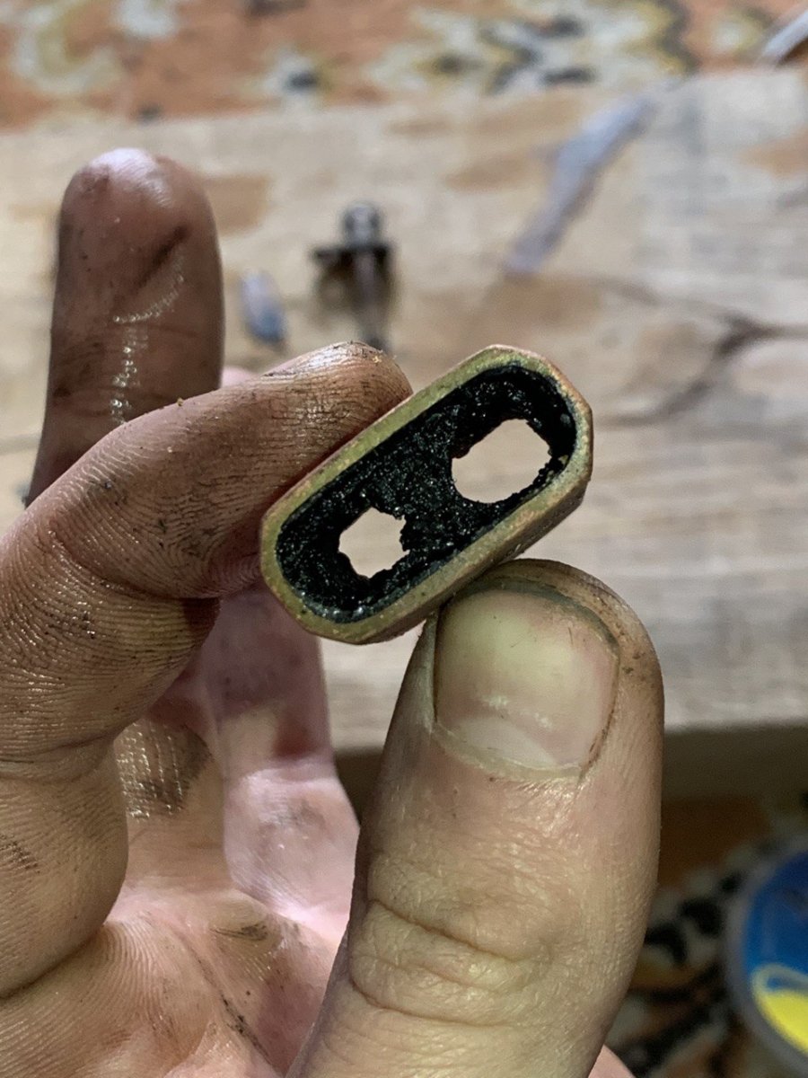

    Отже по порядку : запальничка зроблена з восьмигранного прямокутного латунного профілю , запаяного з торців латунними вставками , інсерт видно що був зроблений зі сталі і повністю згнив , залишивши в корпусі закам‘янілість , яка не давала витягти механізм , коліщатко добряче поржавіло і намертво прикипіло до посадочного місця в латунній трубці , незважаючи на це лишився «апендикс» напівзгнилого фітіля , що змусило мене посміхнутись

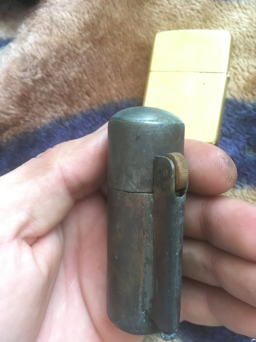

  3. SHLAMOFON
    SHLAMOFON Feldwebel
    189
    Кам'янець Подільський

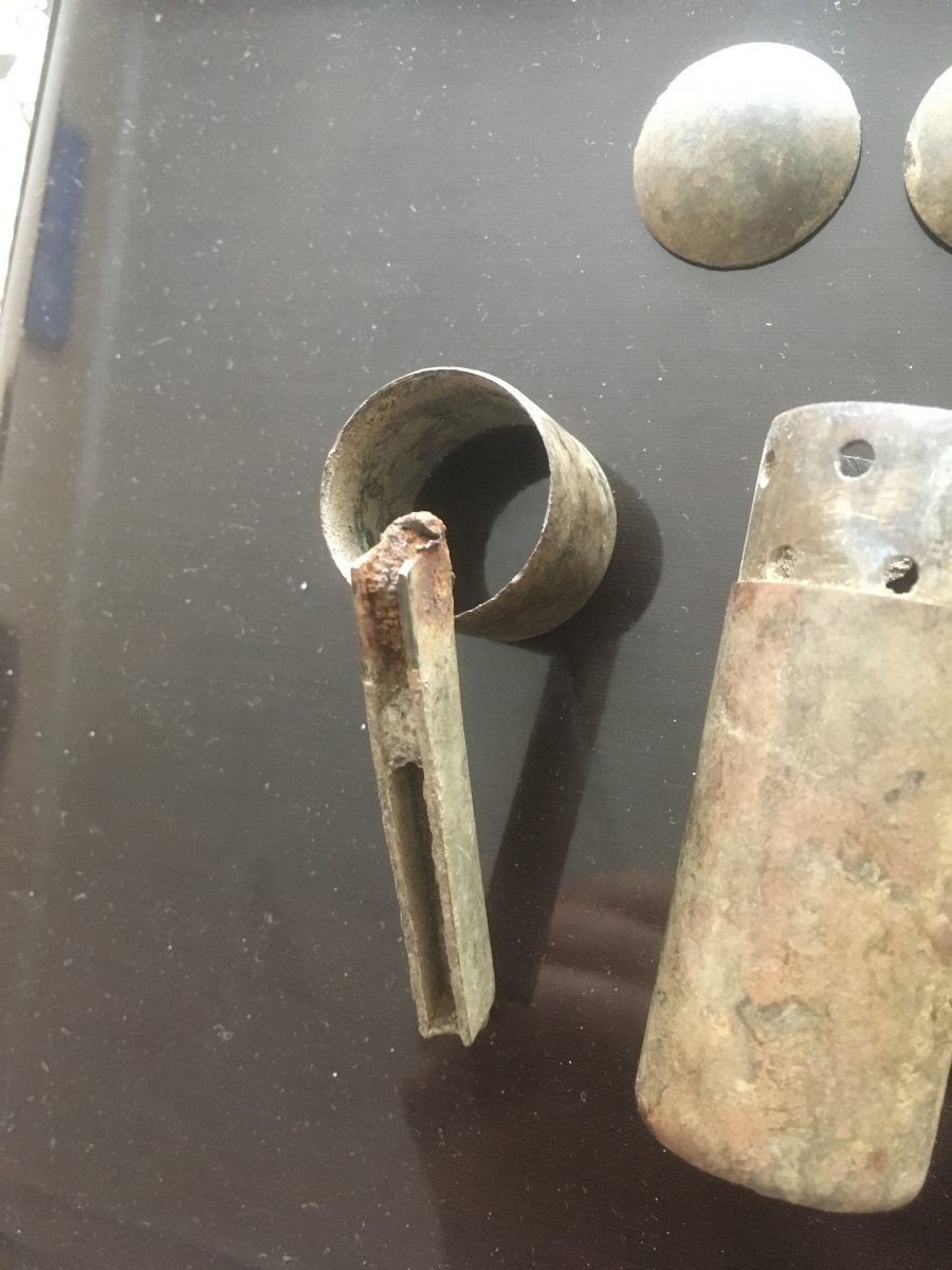

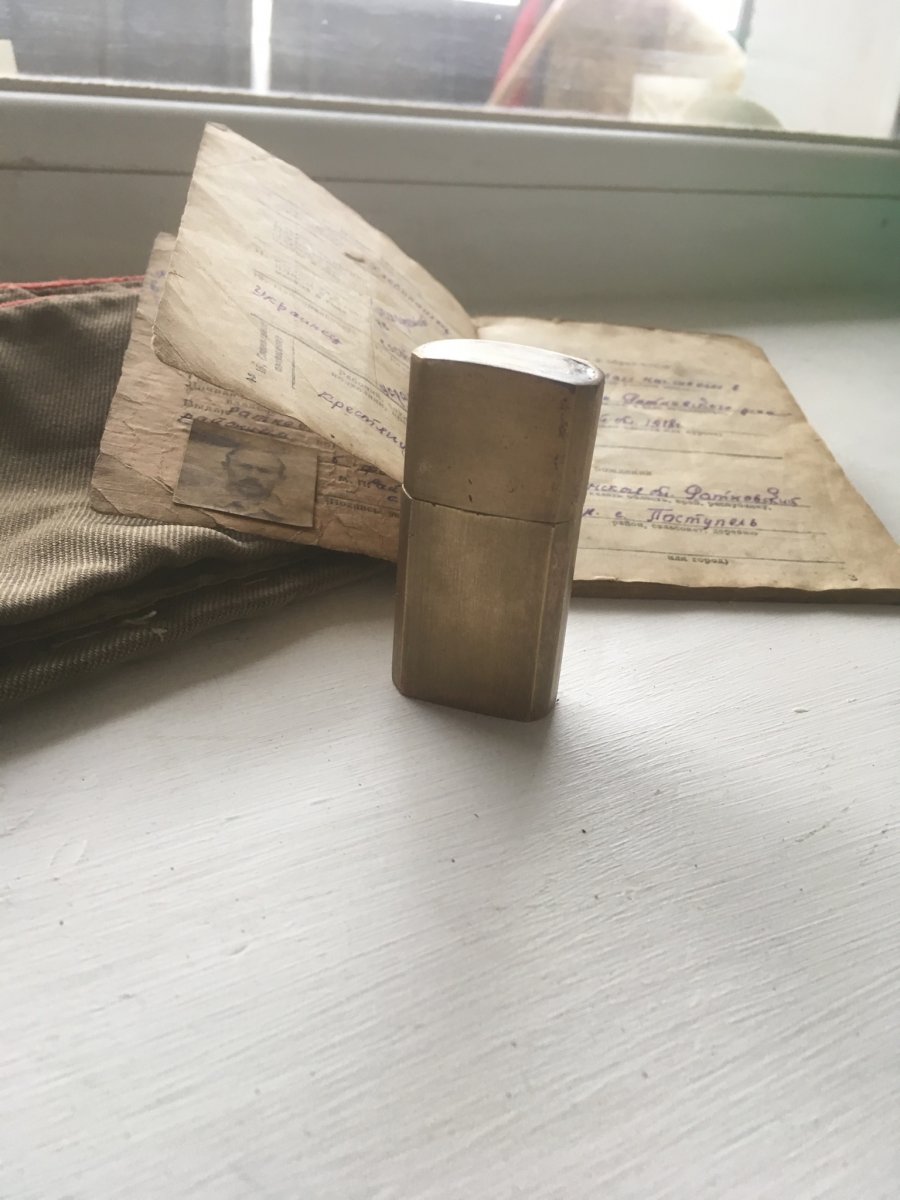

    FF5E5DE3-1F65-4784-8B5B-2B2B272C07D9.jpeg 04202A1C-5A0E-479B-84CA-1C475C80C0B8.jpeg
    sputnik71, SergZSK, zubrik та 4 іншим подобається це.

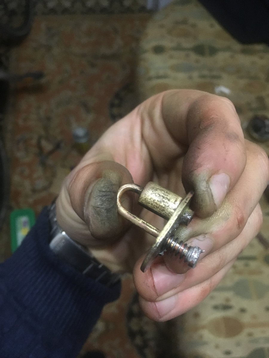

  4. SHLAMOFON
    SHLAMOFON Feldwebel
    189

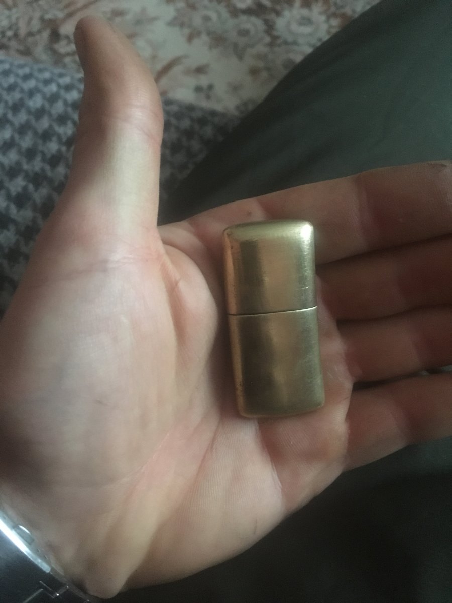

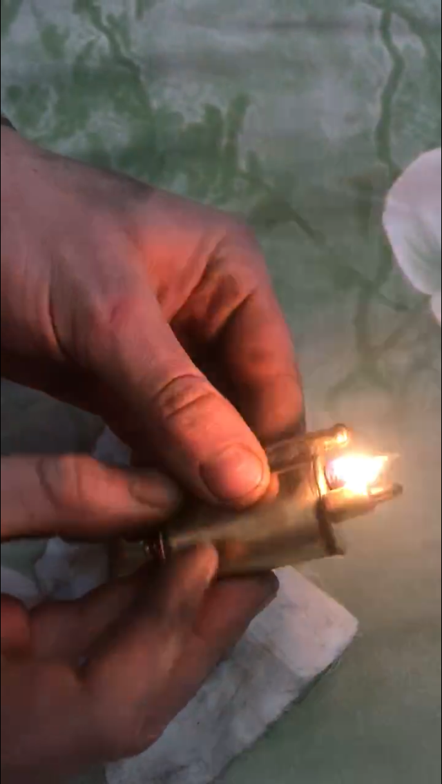

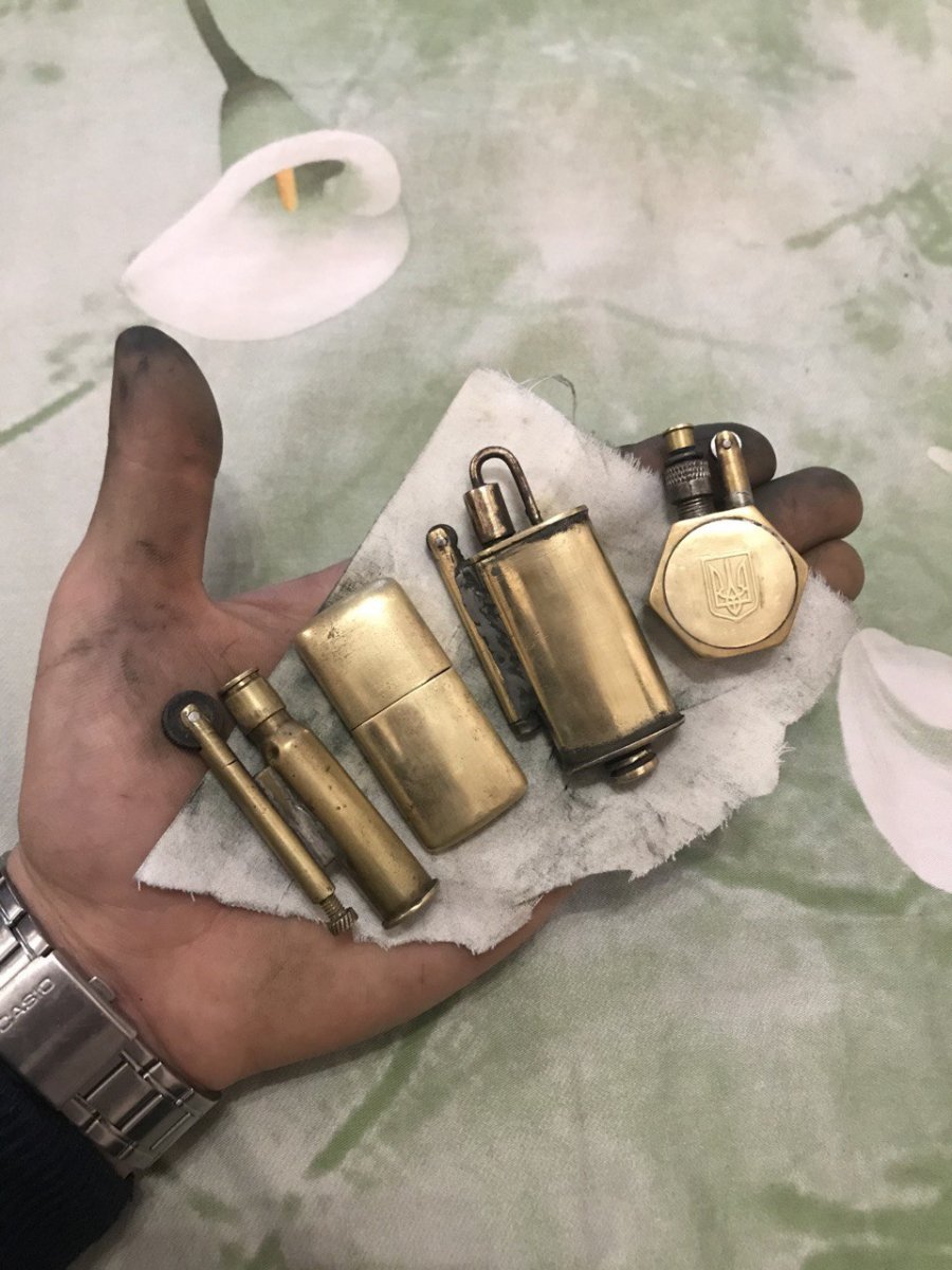

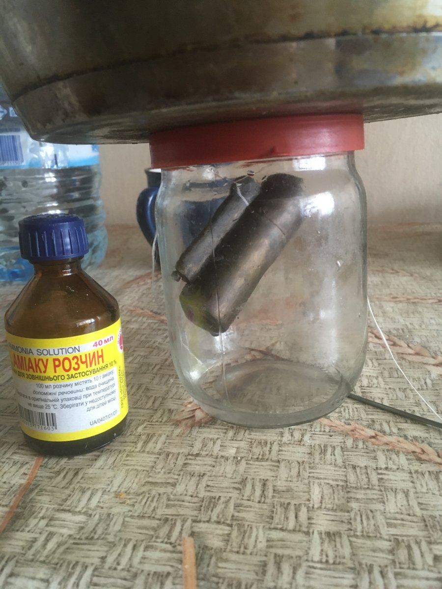

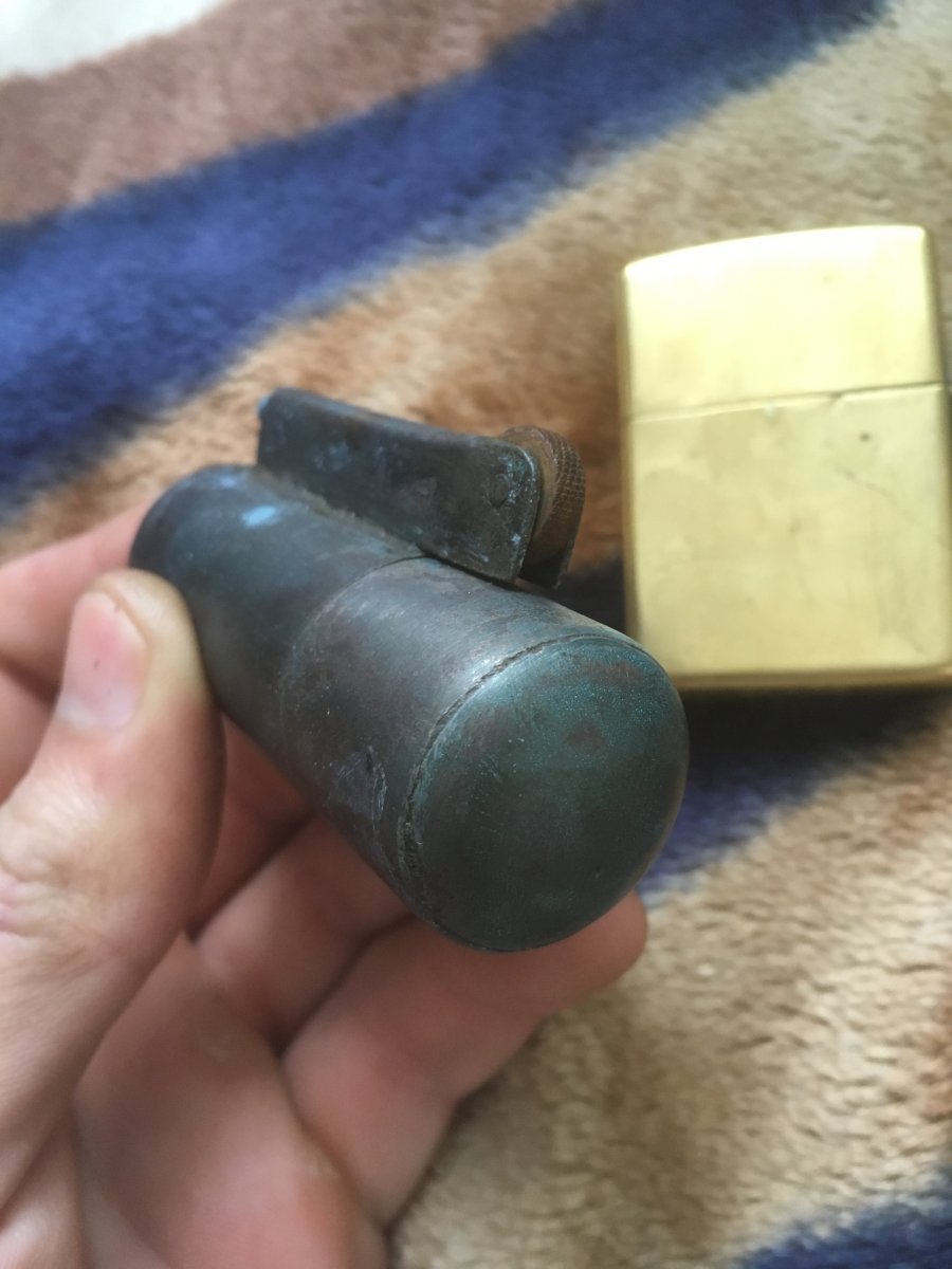

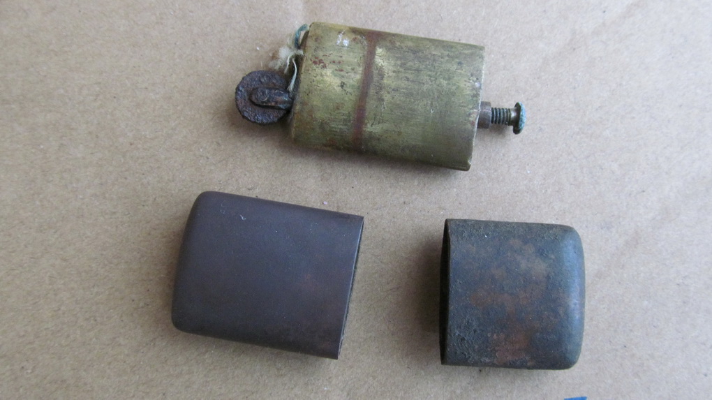

    F990162B-FD42-44A7-9509-71B358A732D1.jpeg B858F8BA-88FB-49EB-8114-64C2D40755DB.jpeg Як я не намагався але механізм закис у корпусі намертво і довелось використати свій спосіб для таких випадків - нагрівання корпусу з подальшим окунанням в сульфаьну кислоту (електроліт ) після таких маніпуляцій вдалось корнцангом підважити і витягти механізм , всередині виявилась реально величезна закам‘янілість , яку я спочатку просвердлив свердлом , а потім зчистив напильниками до чистої латуні

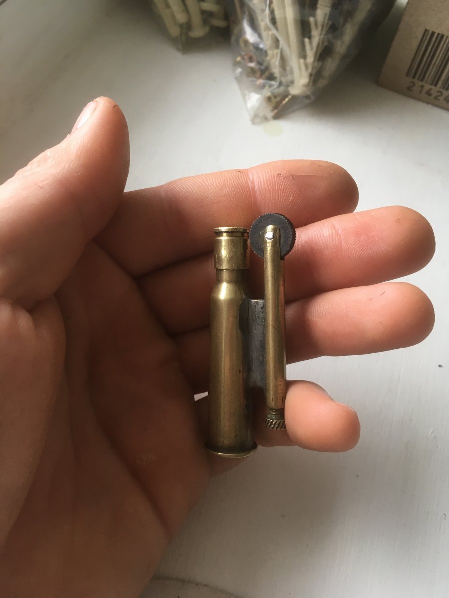

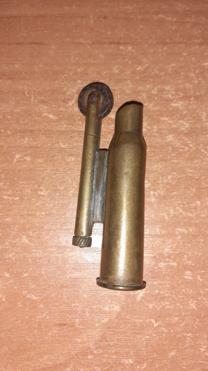

  5. SHLAMOFON
    SHLAMOFON Feldwebel
    189

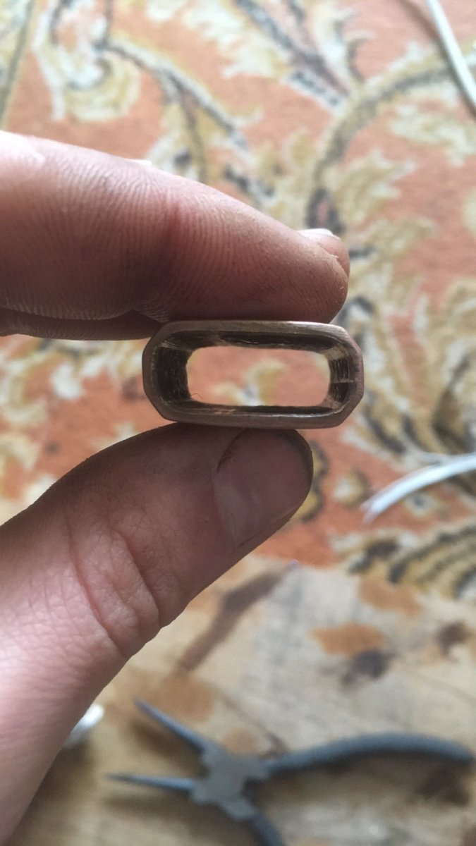

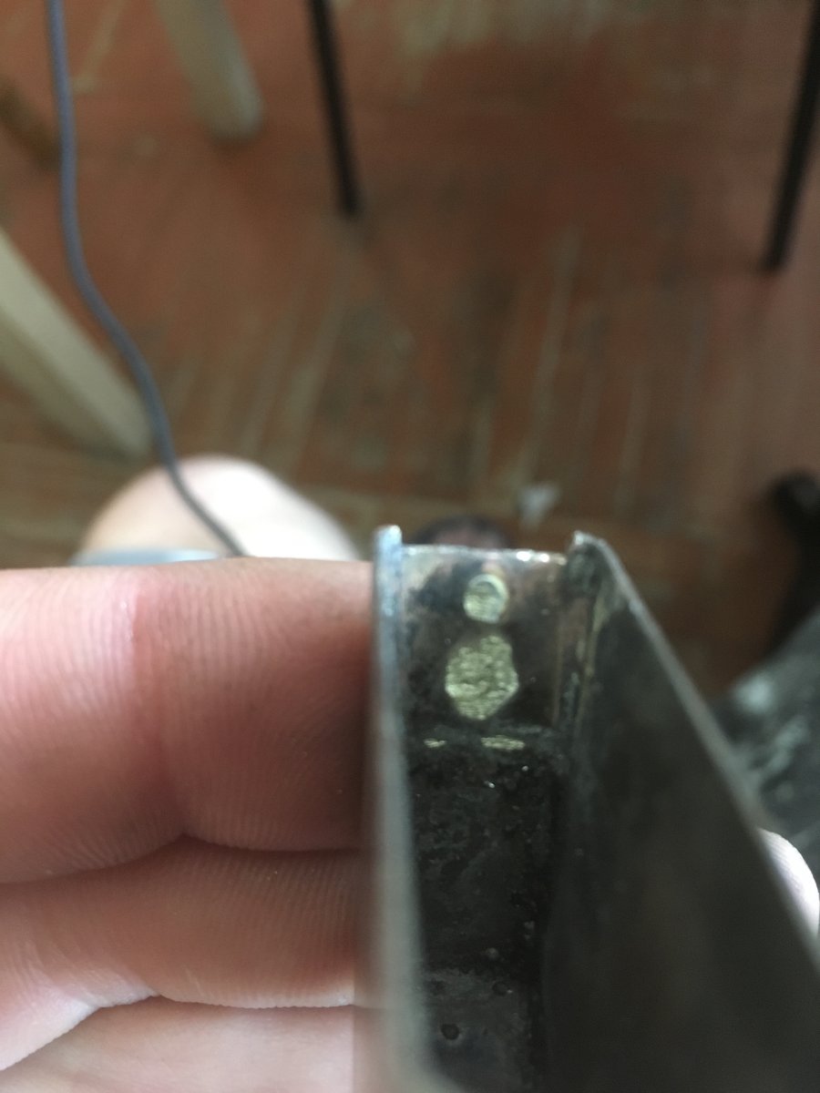

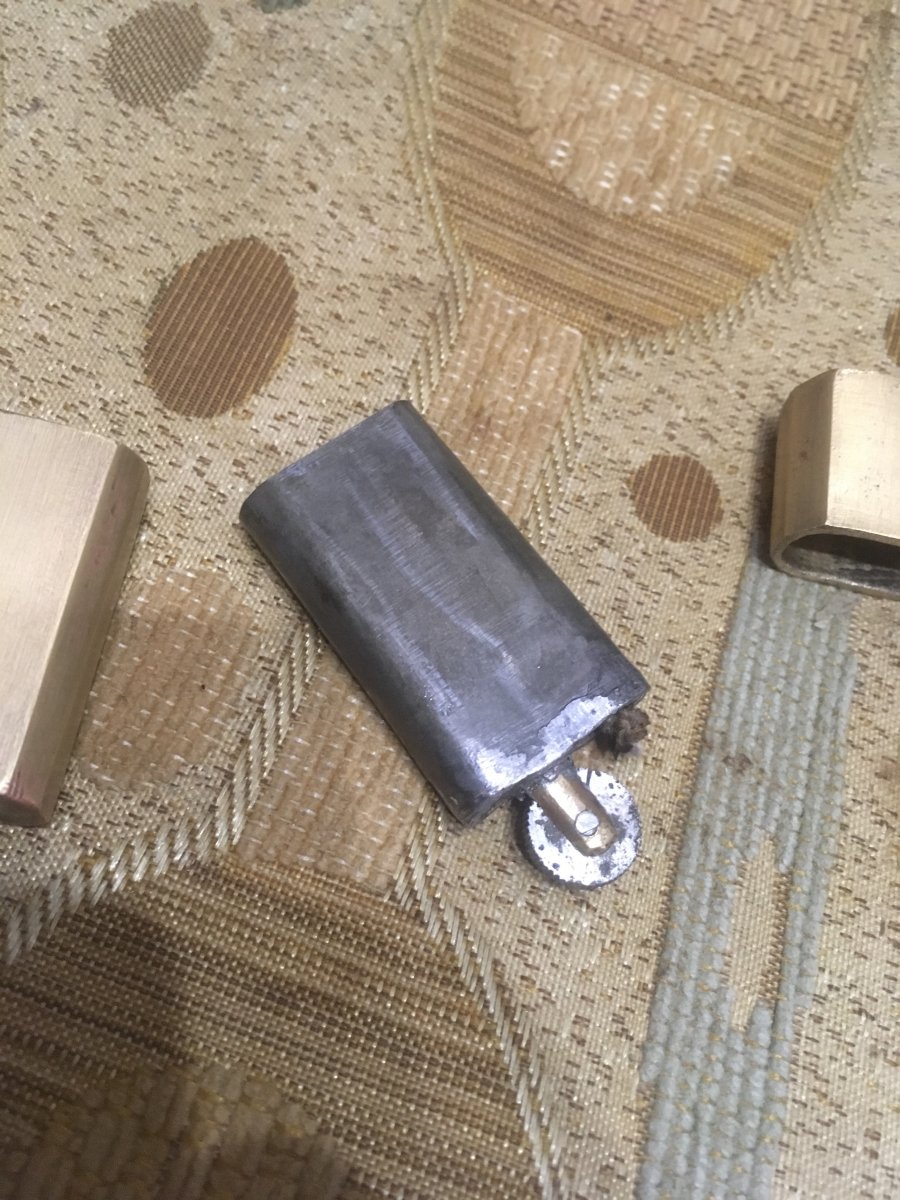

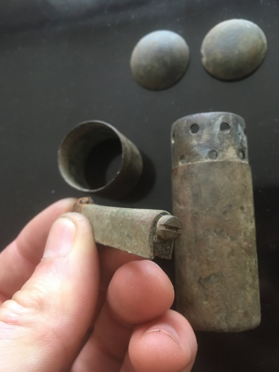

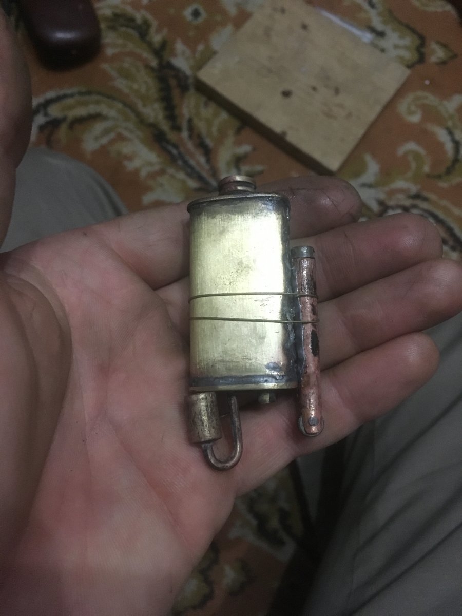

    1B301131-3C1C-45F0-81FC-EAB954F8D895.jpeg image.jpg Латунні вставки я розпаяв , зачистив і впаяв заново , сам механізм подачі кременю довелось трошки вкоротити на довжину старих вушок-тримача коліщатка і випиляти нові міцні вушка . Сам інсерт зпаяв з листової сталі і впаяв зверху латунну збережену площадку , до якої в свою чергу припаяв трубку з коліщатком

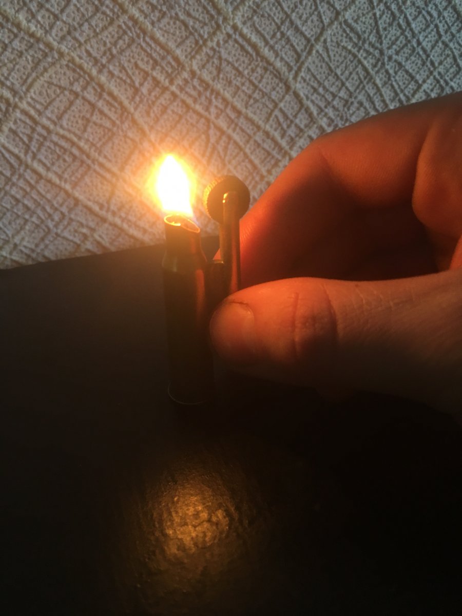

  6. SHLAMOFON
    SHLAMOFON Feldwebel
    189

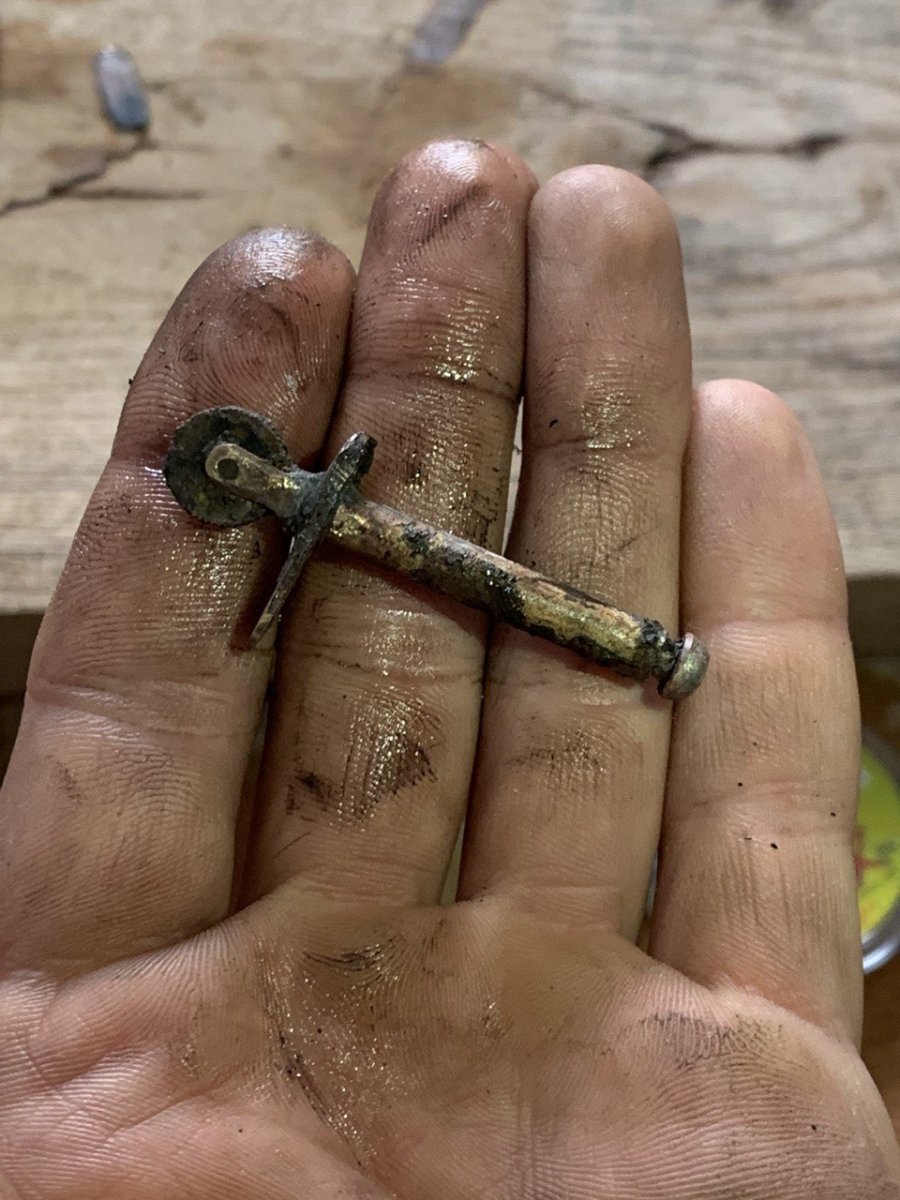

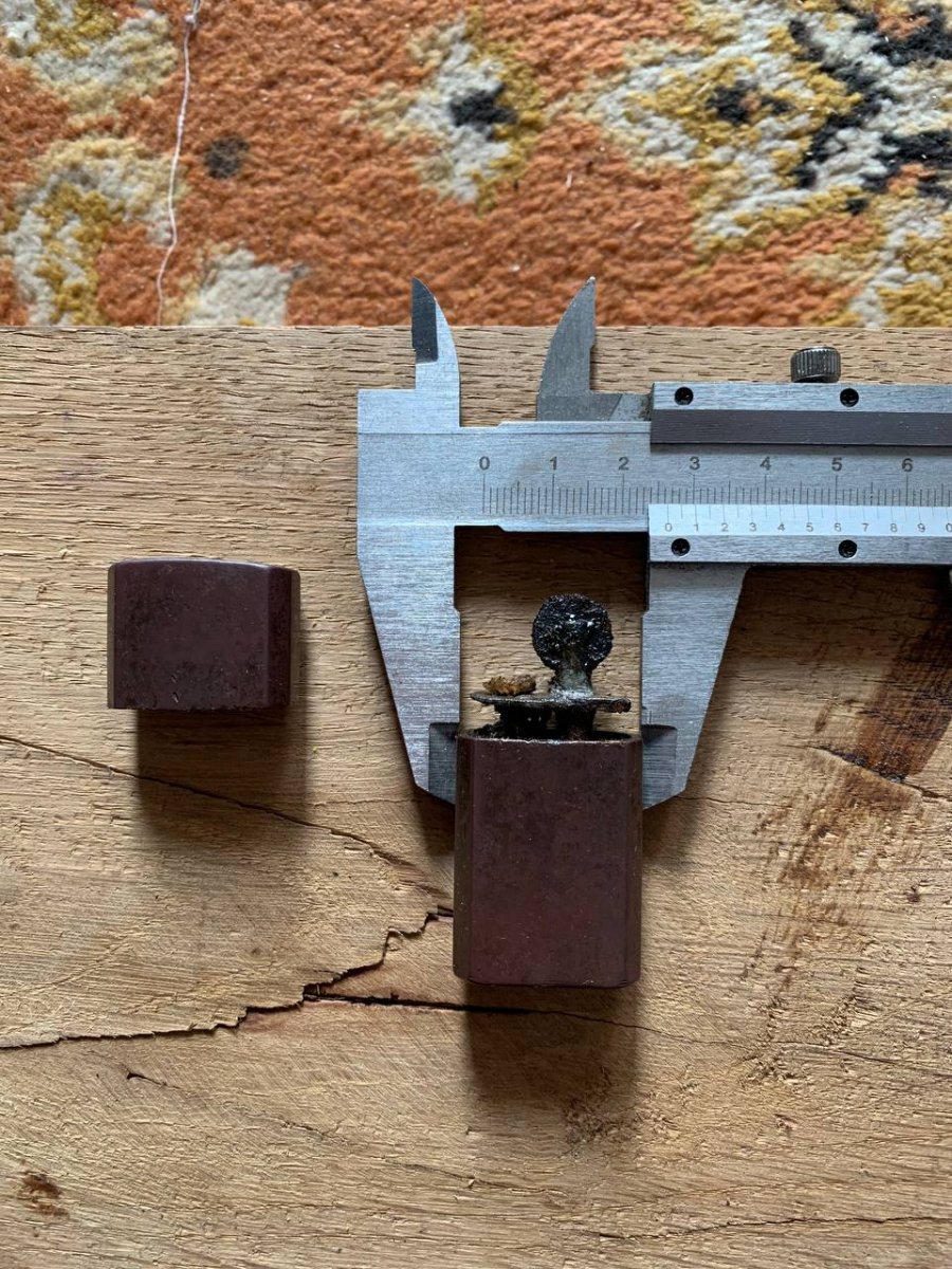

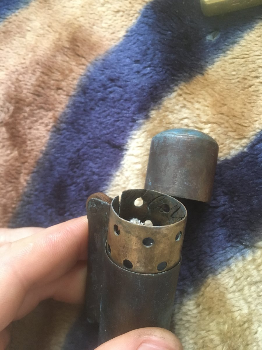

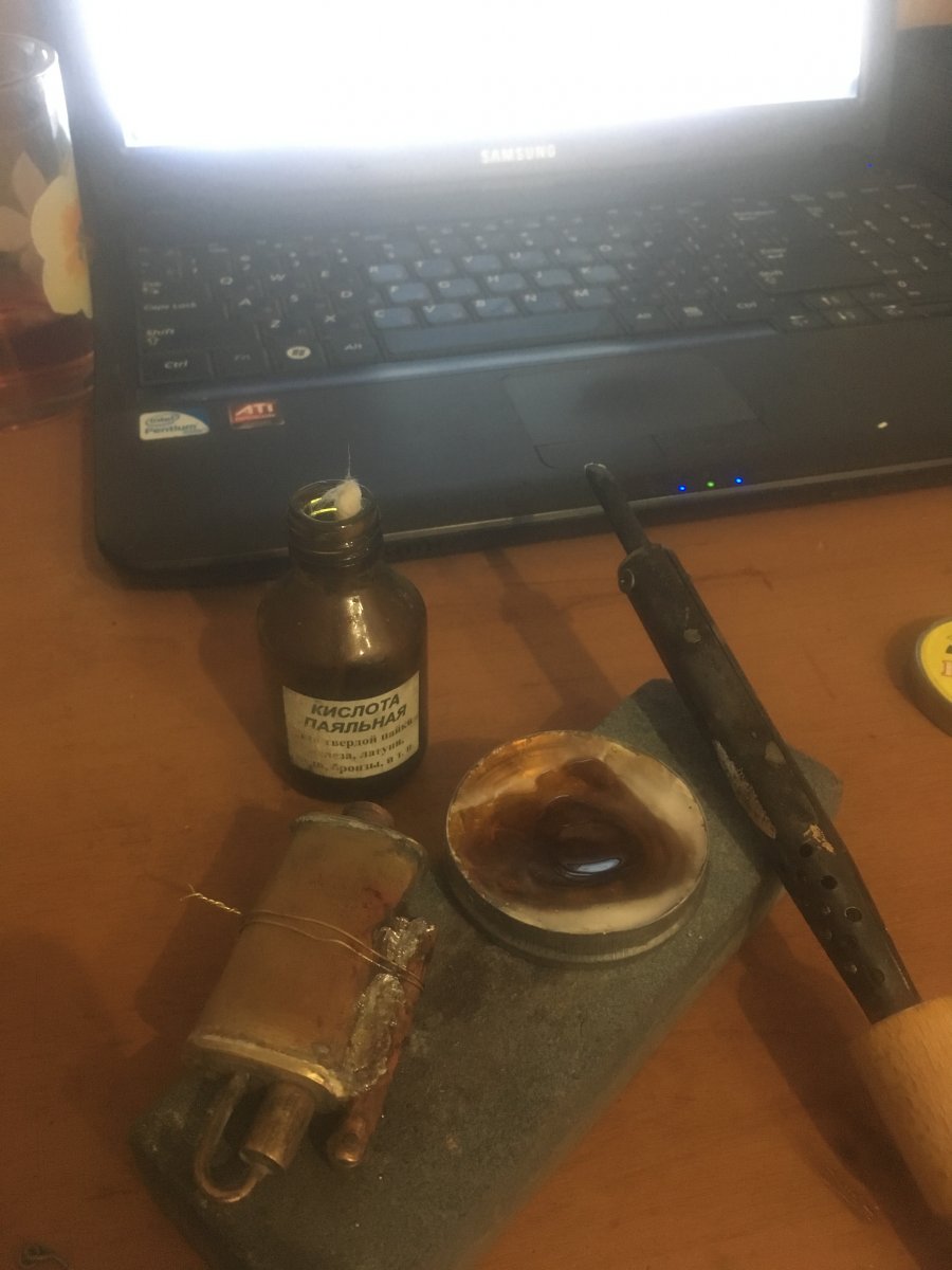

    CD7C2CD0-9E80-4CE5-9FDF-77832C381C09.jpeg 984DE65C-D74A-4A46-B253-CBE8705806F9.jpeg 86F35794-8439-4385-A41F-23D751C09A68.jpeg Ну а далі діло техніки : на коліщатку відновив бормашиною насічки , корпус запальнички круто зберігся , був товстостінним ,надійним тож недовго думаючи я його прокислотив і навів чіткість граней напильником . Далі шліфовка , поліровка , заміна фітіля та наповнювача з хірургічної вати , ну і заправка само собою . І ось , трепетний момент , через 70 років шматок латуні , зроблений теплом рук невідомої людини знов дарує вогонь , в цьому є щось незвичайне , погодьтесь )

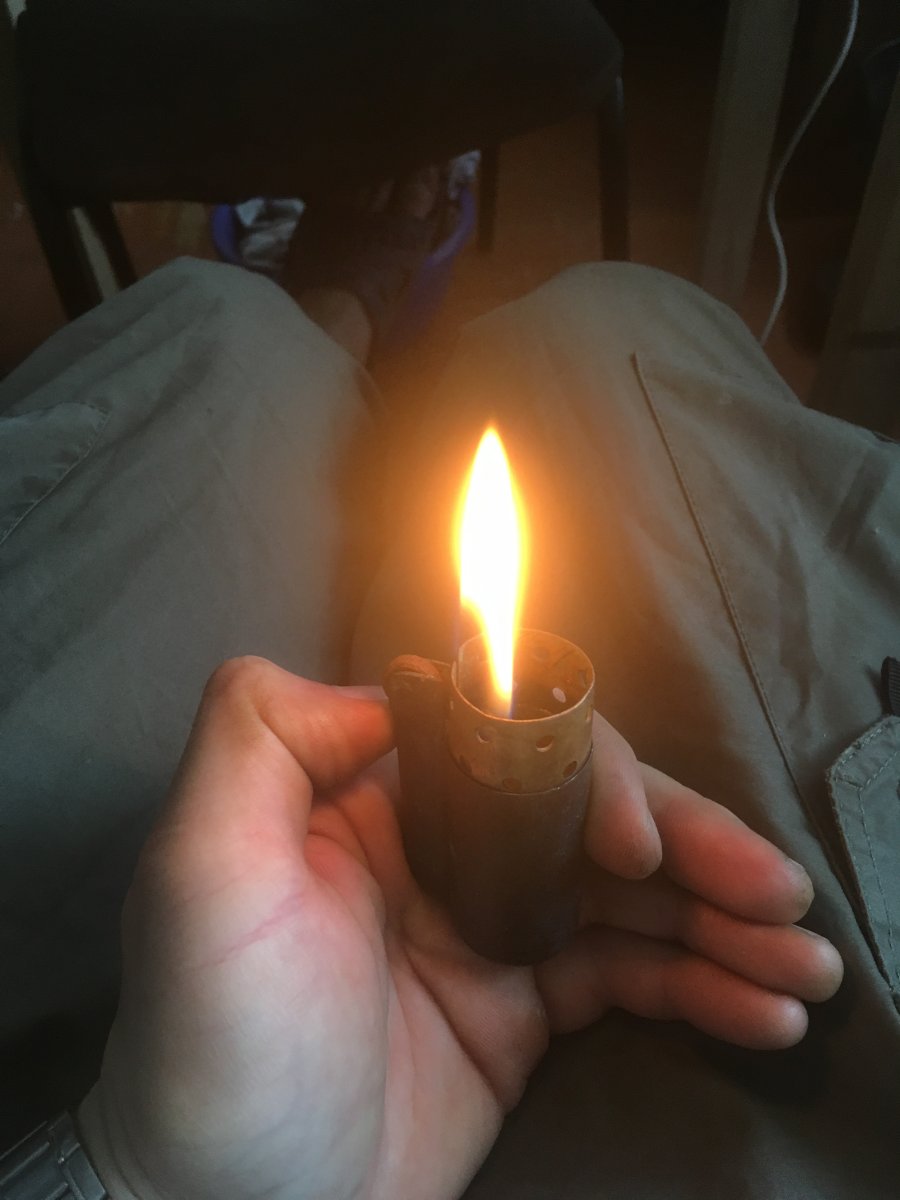

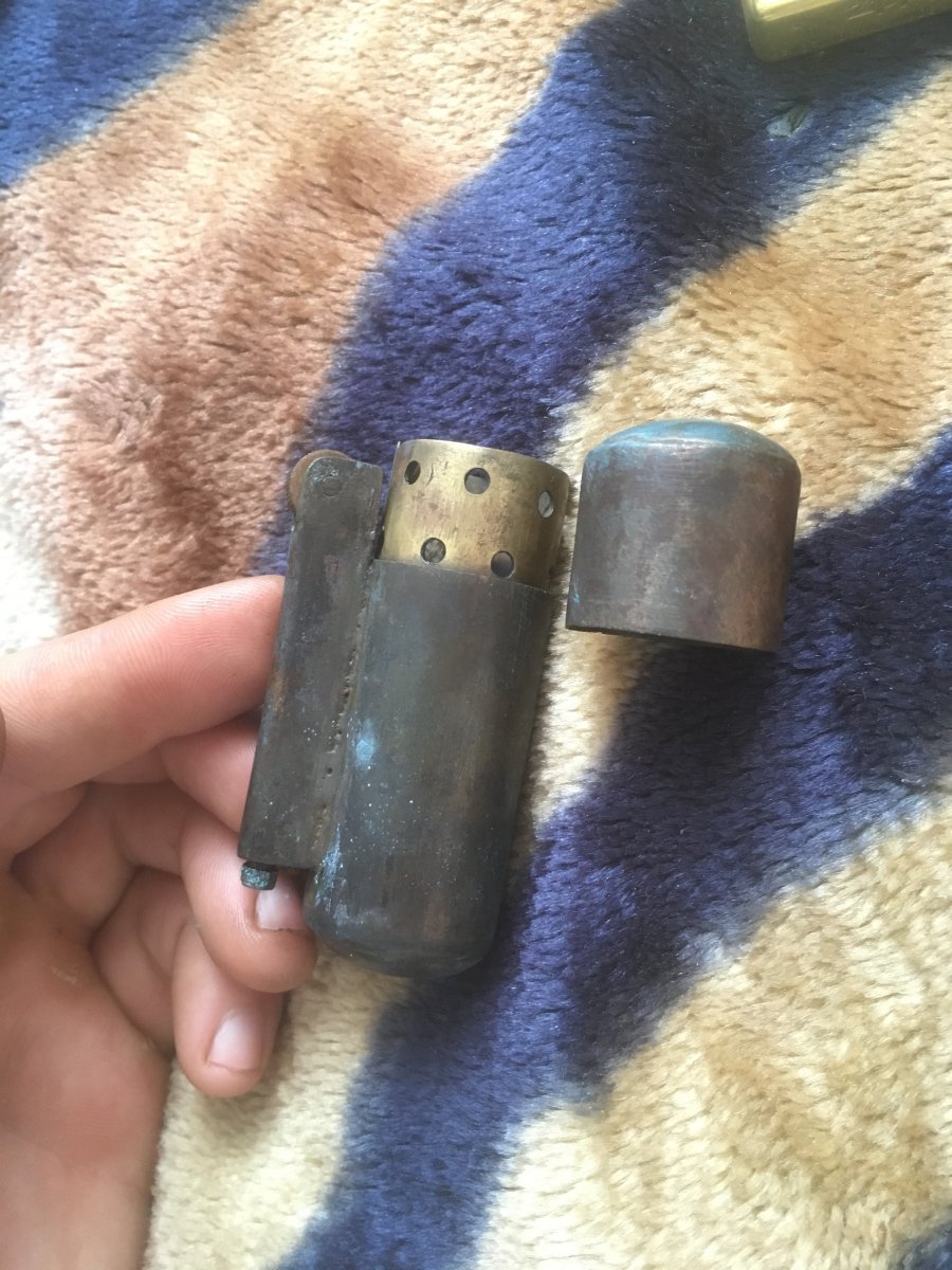

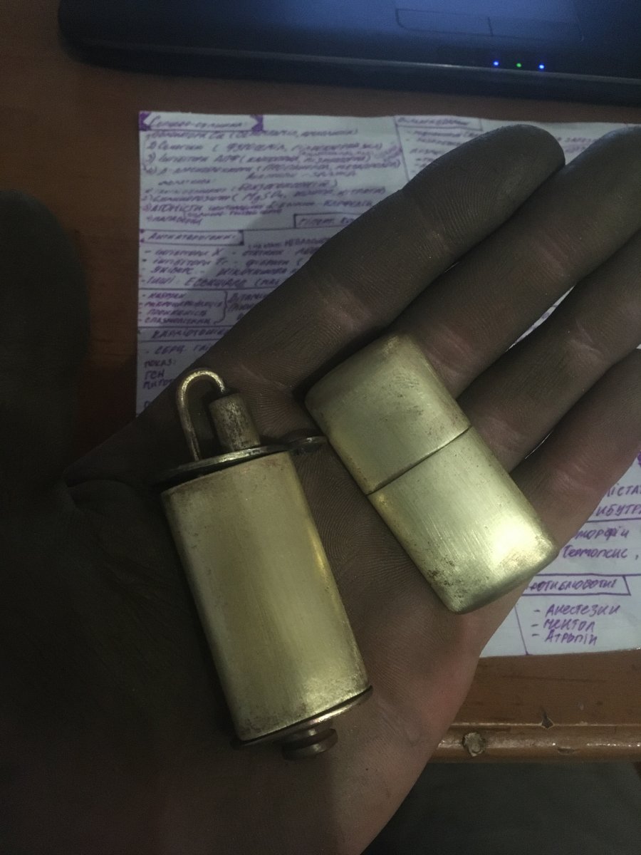

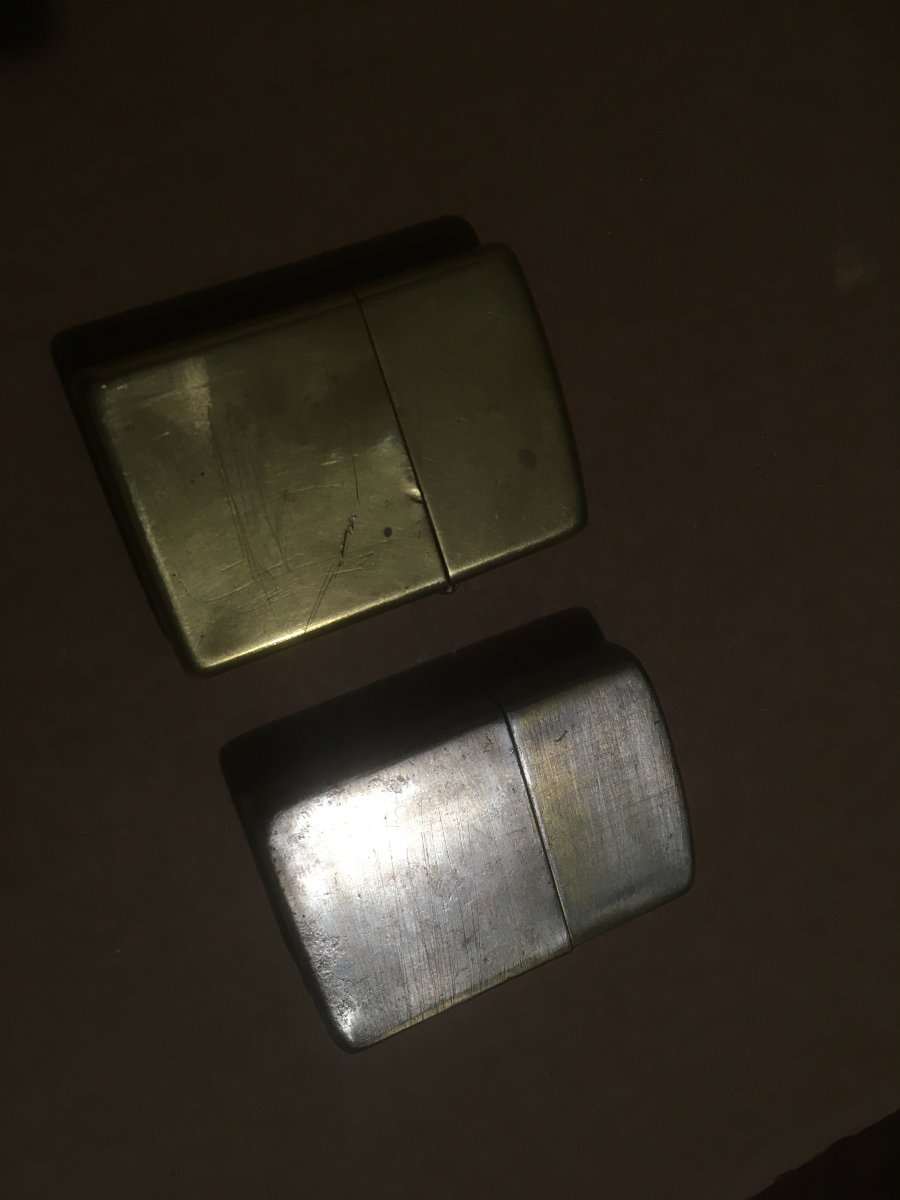

    Доброго часу доби всім , нарешті після тижня роботи можу написати невеличкий звіт по реставрації .
    Цього разу він буде досить цікавим , цікавими будуть і конструкції запальничок які потрапили мені в руки.
    Два різні камради надіслали приблизно в той самий день дві запальнички , забравши одного прекрасного дня їх з відділень пошти я нарешті приступив до огляду предметів вживу .
    Одна запальничка мала стандартну форму: квадратний корпус з заокругленими краями , інсерт, мала просто чудовий стан , проте коліщатко нажаль згнило безповоротно , насічку гарно відновити вже б не вийшло

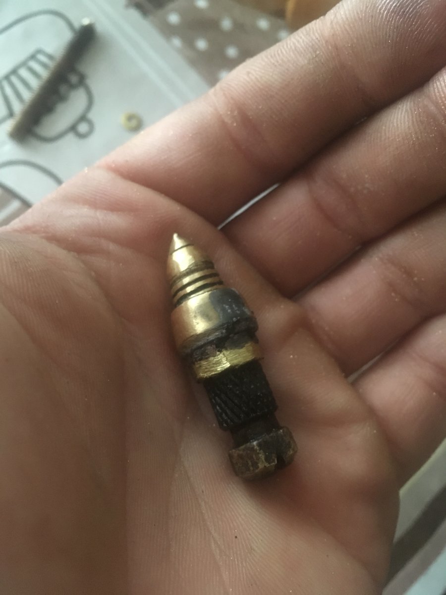

    Інша запальничка була цікавішою , у ній сопло фітіля закривалось підпружиненим ковпачком , а знизу була декоративна закрутка з проточкою , відкрутивши її ,колись можна було заправити запальничку , замінити фітіль чи наповнювач . З першого погляду її реставрація видалась мені нескладною

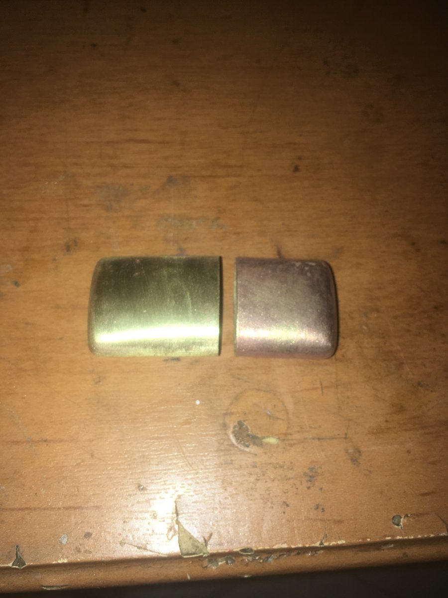

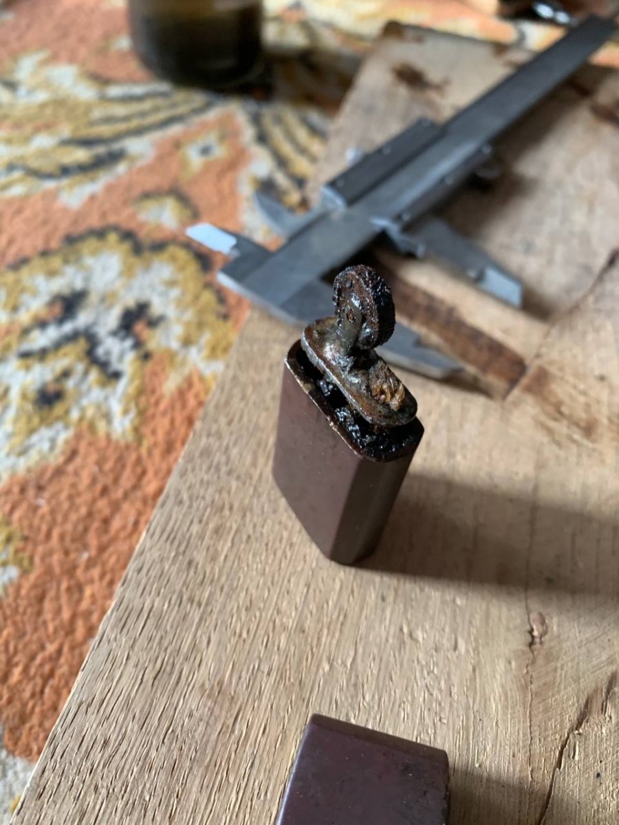

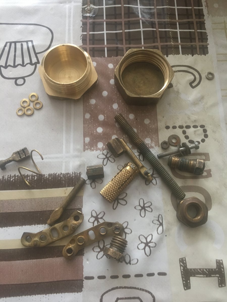

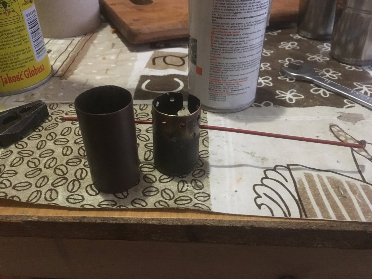

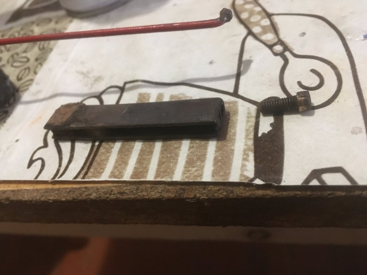

    Першим ділом я закинув корпуси обох пацієнтів у суміш кислот десь на пів годинки , інсерт першої запальнички не кидав бо стан був просто бомбезний
    Після кислотки я прочистив корпуси кухонним скребком і тільки тоді зрозумів весь масштаб роботи . З першою проблем не мало б бути - заміна коліщатка , випилювання диском нових вушок під нього , впайка трубки з коліщатком в інсерт , підбір нової пружини та болтика регулювання натиску кременю .

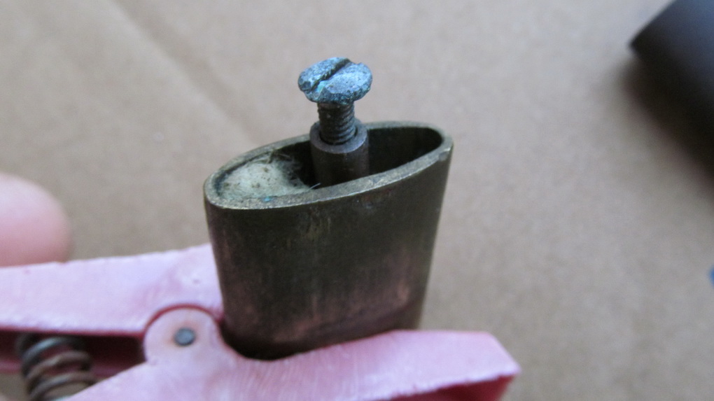

    А от з другою постало набагато більше задач - середина корпусу була зігнута з товстої латуні і місце стику треба було надійно пропаяти , верхню та нижню кришку теж треба було впаяти в основну частину , а далі найцікавіше - розпаявши механізм закривання кришки з пружинкою я був в шоці що всі його деталі були виготовлені методом гнуття листової латуні , деякі криво вирізані і не знаю яким чином спаяні одночасно . Річ у тому що на такій близькій відстані між деталями , коли відбувається спаювання одної частини механізму то температура одночасно розпаює всі сусідні з‘єднання , єдиний вихід - скпіпити все тоненьким дротом і розкочегарити весь механізм щоб спаяти все одночасно
    Механізм простий - у ковпачок впаяний дугою шток, який заходить під верхню кришку , знизу на нього насаджена пружина (згнила ясно що ,тому замінив на нову) і впаяна п‘ятка-стопор пружини . Коли ми тягнемо за ковпачок то тягнеться і шток з пружинкою , поки обмежувач не впреться у верхню кришку зсередини , коли ми пускаємо ковпачок ,то пружинка повертає його на місце , щільно накриваючи фітіль . Весь механізм зсередини з метою герметичності накритий трубкою зпаяною з листової латуні і запаяною заглушкою , яка впаюється в свою чергу у верхню частину корпусу....хууух , я скажу одне - той солдат який виготовив цю річ примітивним інструментом і ватрою в якості джерела температури ,мав сталеве терпіння )))) у мене вийшло спаяти механізм з третього разу , використовуючи два види припоїв , але наполегливість перемагає все . Після спайки механізму і частин корпусу настав час зайнятись механізмом подачі кременю - він теж був виготовлений з товстого листа латуні скрученого в трубку , знизу нарізана різьба М4 , а зверху було згнивше коліщатко , яке не подавало надій на воскресіння . Я випиляв нові вуха під нове коліщатко , вмонтував його і впаяв у корпус весь механізм , вичистив згнившу пружину і вставив нову , гвинтик так само довелось робити новий .
    Після пропайки запальничок , прийшов час шліфовки та поліровки корпусів . Тут думаю все зрозуміло : різні нождачки і войлок з пастою ГОІ . Далі запальнички були наповнені хірургічною ватою та фітілями , відрегульована сила натиску кременя і ось , вдалий перший запуск через 80-100 років простою

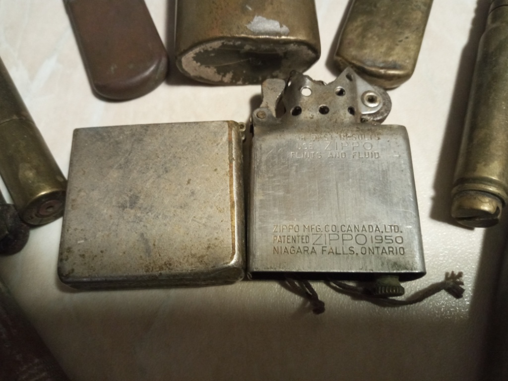

    29A37107-6204-48AD-8F1C-5E6895FF4E4B.jpeg 0A0A31B4-161E-4849-BFB4-DDA9A9CF2406.jpeg 5BA3A02E-9478-4926-A3A6-1D24B7A34A01.jpeg 71F855A0-0826-4278-A72A-E1319052171B.jpeg A2B57541-B6C8-4D06-A6AD-BFCE8CB06B55.jpeg 7982195E-BE0D-4927-BA0D-E8D8FAA2E3DF.jpeg 31BB5F39-BA0E-4E52-A8D7-941619D20D28.jpeg Усім привіт , нарешті після великої паузи воскресив ще одного пацієнта .

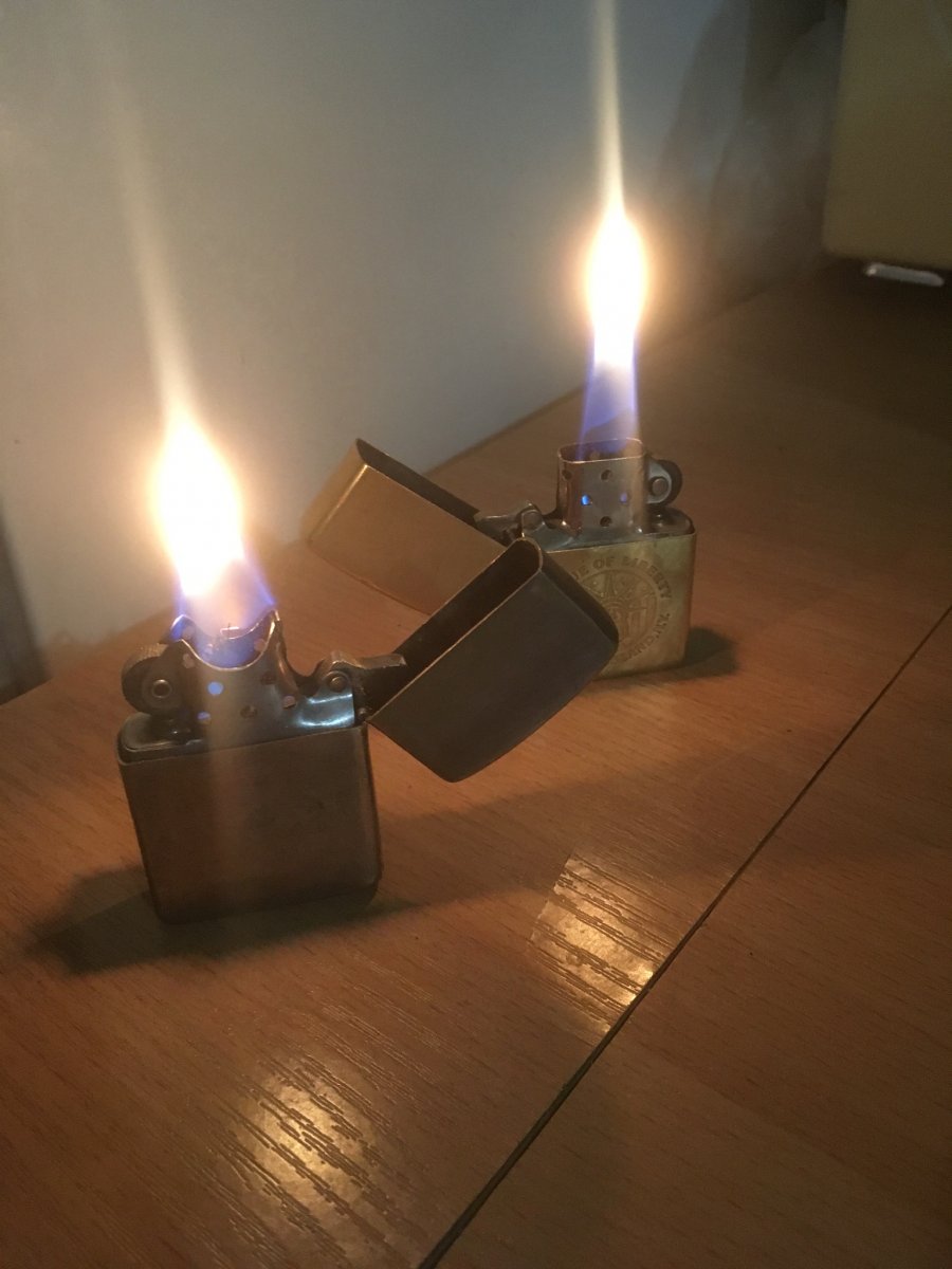

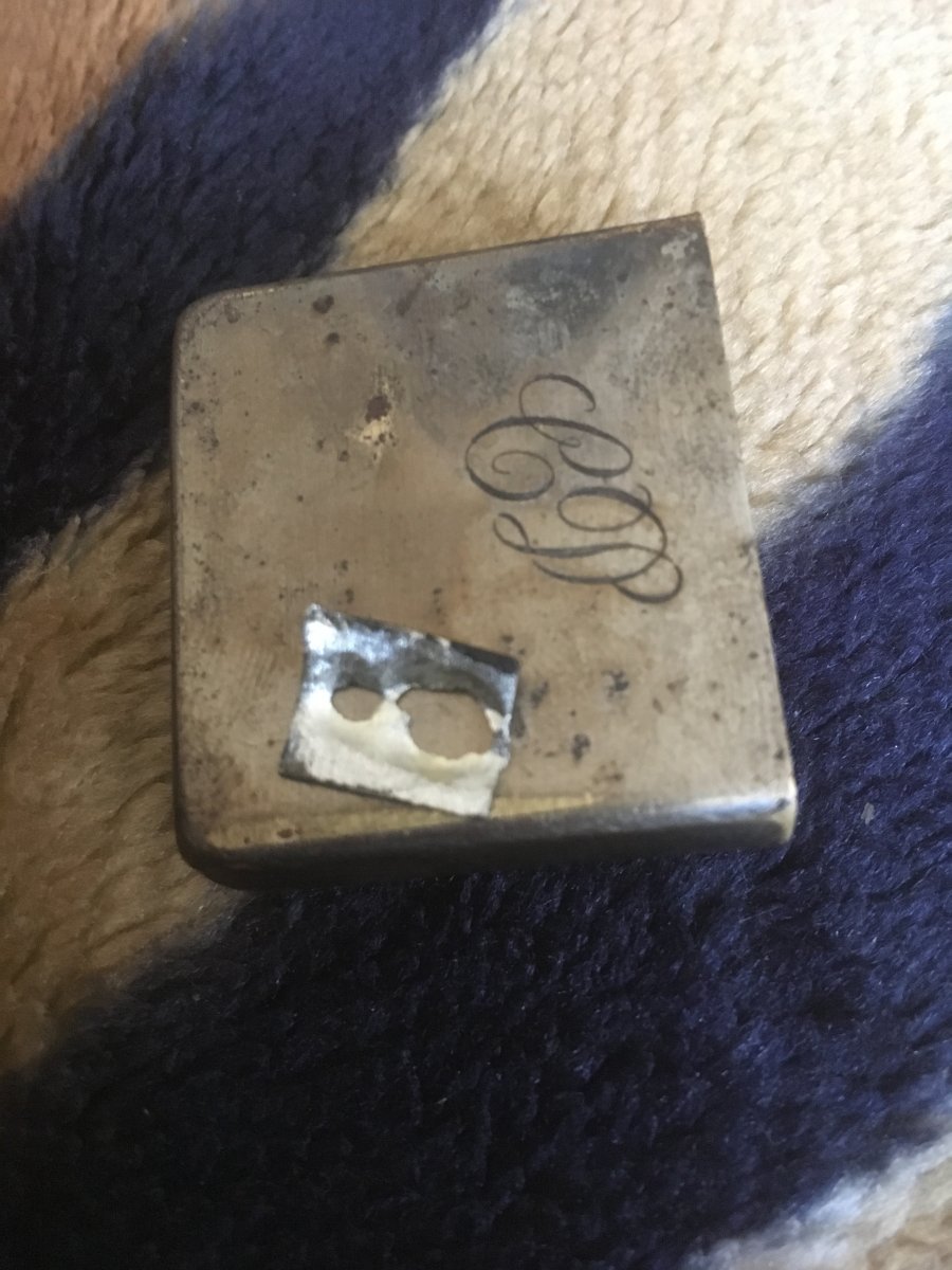

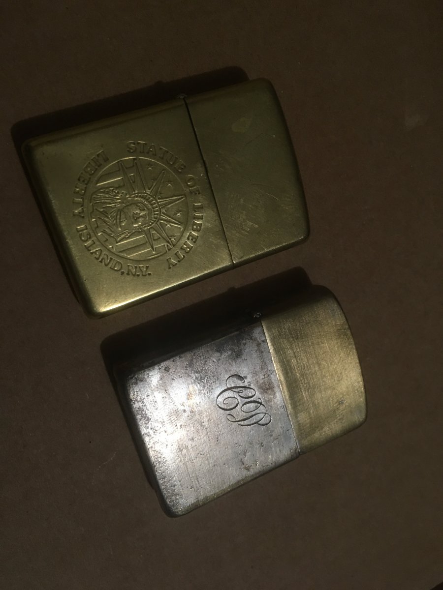

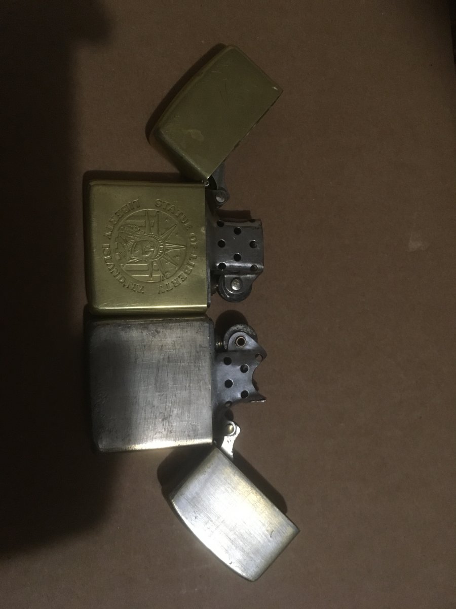

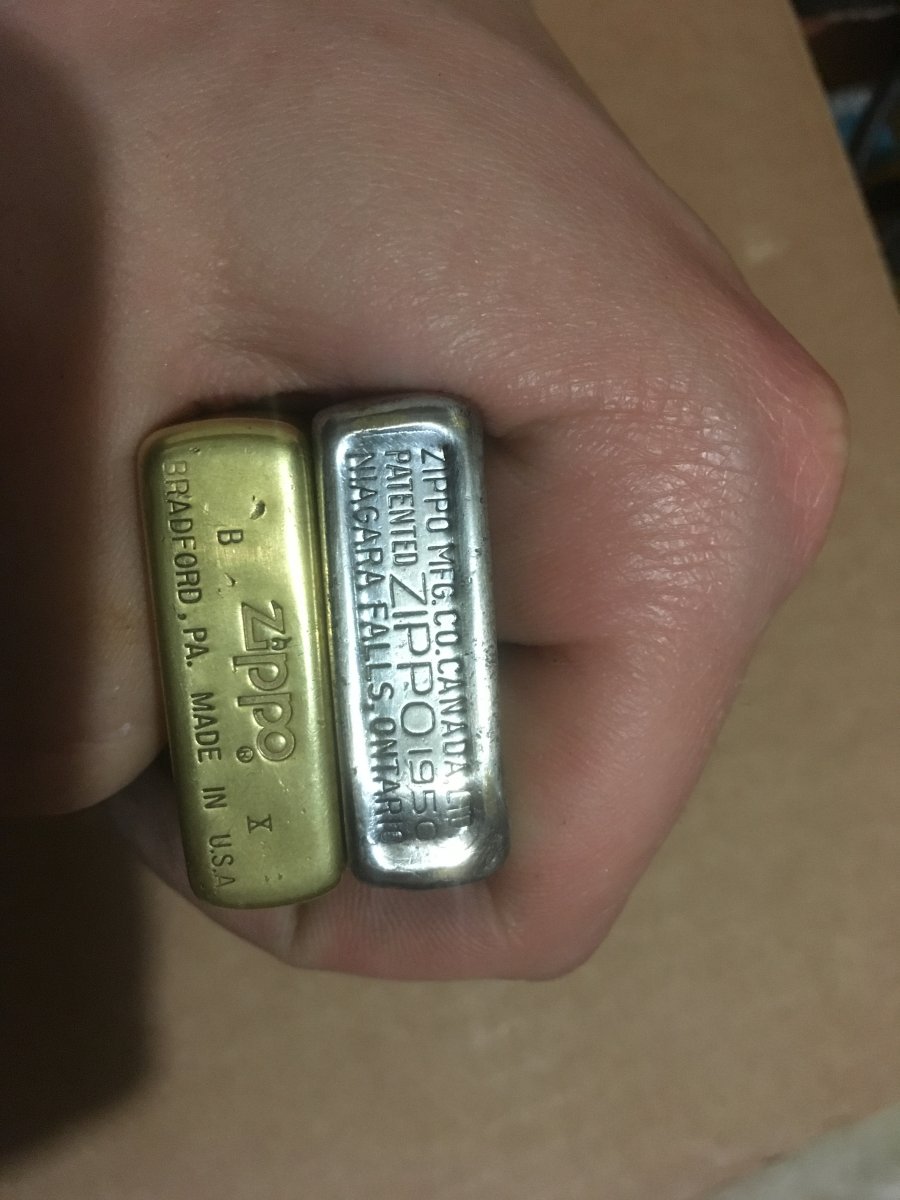

    На цей раз для себе , камрад “hh” подарував унікальний екземпляр - запальничку ZIPPO 1950-х років , запальничка зроблена в онтаріо , канада .
    Це єдиний випадок в історії коли компанія розширила виробництво за межі бредфорда
    Ці запальнички виготовлялись там на експорт - бо запальнички з бредфорда задовольняли внутрішній ринок США .

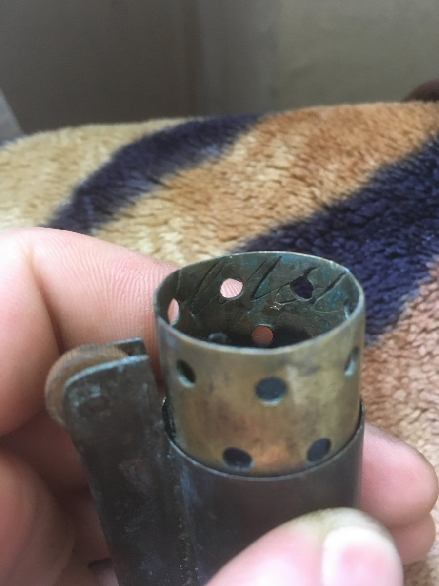

    Запальничка була з втратами - відірвана кришка і ослаблені вушка петель , зате всередині був оригінальний інсерт просто в чудовому стані щоправда з відірваною частиною вітрозахисту , цю частину я вирівняв у півелпсоїдний виріз , що в принципі нічк не позначилось на функціонуванні запальнички , як на мене ще зручніше стало .
    Далі став шукати корпус : камрад Otryta люб‘язно подарував цілий бредфордський корпус 1994 року з статуєю свободи , але я вирішив не руйнувати його , а зробити ще одну зіппо в колекцію , згодом ще одна хороша людина - камрад Dr.Gonzo подарував розірваний корпус зіппо , він викликав у мене сумніви щодо оригінальності : клеймо було нечітке і знак R був без кружка , просто буква , всередині стояв китайський інсерт з метричною різьбою , оригінальна дюймова туди не лізла , оскільки запальничка все ж була точною копією зіппо , навіть з латуні зроблена , то було вирішено перепаяти сталеву петлю яка там стояла та кришку на старушку 50-х років , спочатку залудив петлю , потім бормашинкою алмазним стоматологічним бором в круглій ділянці зварки старої ослабленої петлі я акуратно зчесував метал поки не зняв до металу самого корпусу і петля легким рухом пласкогубців не відійшла , тоді зачистив і залудив корпус та газовим пальником спаяв обидві частини разом , співосність вийшла ідеальна , щілин нема , оригінальний клік присутній , сильно полірувати не став щоб зберегти дух часу , китайський інсерт підробку вставив у бредфордську запальничку , працює теж чудово , є невеличка щілина але на триманні бензину ніяк не сказується , вже перевірив, регулювати ще більше не буду бо боюсь зламати петлі . Я довго мріяв про власну зіппо , а тепер завдяки добрим людям маю аж дві та щей таку рідкісну одну , як каже людина яка мені вже стала другом : хороших людей набагато більше , усім гарного вечора та добра

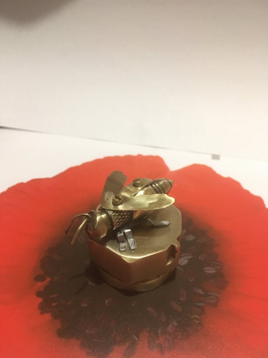

    22D2A2B9-E3C5-49C6-9794-C7545D6699C8.jpeg 53EA737B-1F9A-4EA9-875D-1E0D0AE70A1A.jpeg B8F576A1-AC71-49EF-8808-4CE85759108F.jpeg B096EC30-C0B2-4068-8D78-CE4171348BCD.jpeg 1DDF9C4E-7E8C-4342-8FE1-6865AD2BE84F.jpeg Усім привіт , сьогодні хотів викласти саморобку трішки не по темі : у вдячність своїй викладачці яка щиро вчить нас стоматології в університеті , та , що головне, дозволяє практикуватись , вирішив зробити отаку скриньку для прикраси , усі матеріали купив на ринку в «дідів» : латунні болти на тіло та голівку бджоли , гайки , анкер на черевце та тіло, проволка на вусики ну і латунні заглушки які різьбою вкручуються одна в одну формуючи коробочку у формі бджолиної соти .

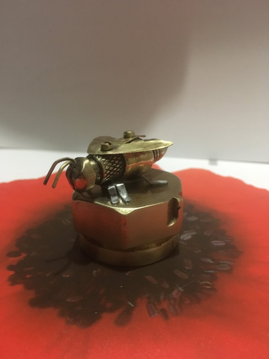

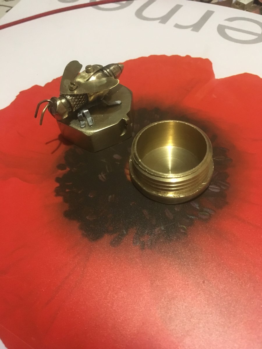

    Працював два дні , в перервах у підготовці до екзамену, бджола кріпиться до корпусу двома болтиками 2 мм , у корпусі нарізана різьба . Крила на бджілці теж закручені болтами . Усі болти окрім того що сильно закручені в нарізану різьбу ще й посаджені на епоксидку для мертвої фіксації вийшла отака працьовита бджілка , прямо як і наша викладачка яка витрачає свій час та матеріали щоб практично вивчити нове покоління стоматологів
    Отримувачу подарунок дуже сподобався , вирішила вмонтувати туди свою лікарську печатку :)
    П.с : на останньому фото ще видно трішки фаску на нижній кришці , то її пізніше зняв і заполірував
