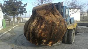

    Добрый вечер, уважаемые камрады, как выяснилось ранее данная тема пользуется некой популярностью. Дабы не засорять сторонними разговорами соседние темы - создаю данную.
    Так как реставрация находок частенько вынуждает иметь дело с древом - предлагаю пролить свет на тему подбора, заготовки , хранения и подготовки древесины для следующей работы с ней.
    Предлагаю систематизировать и собрать подробную информацию о породах древесины, нюансах работы с нею, о свойствах и качествах той или иной древесины.
    Знаю, и по темам это видно, что на форуме есть порядочное количество мастеров с золотыми руками, которые могли бы поделится опытом и помочь советом начинающим в этом не простом деле.
    За ранее благодарю всех откликнувшихся в данной теме, так как тем посвящённых работе с металлом на форуме уйма, а вот с деревом - единицы.
    (фото взято на просторах сети)

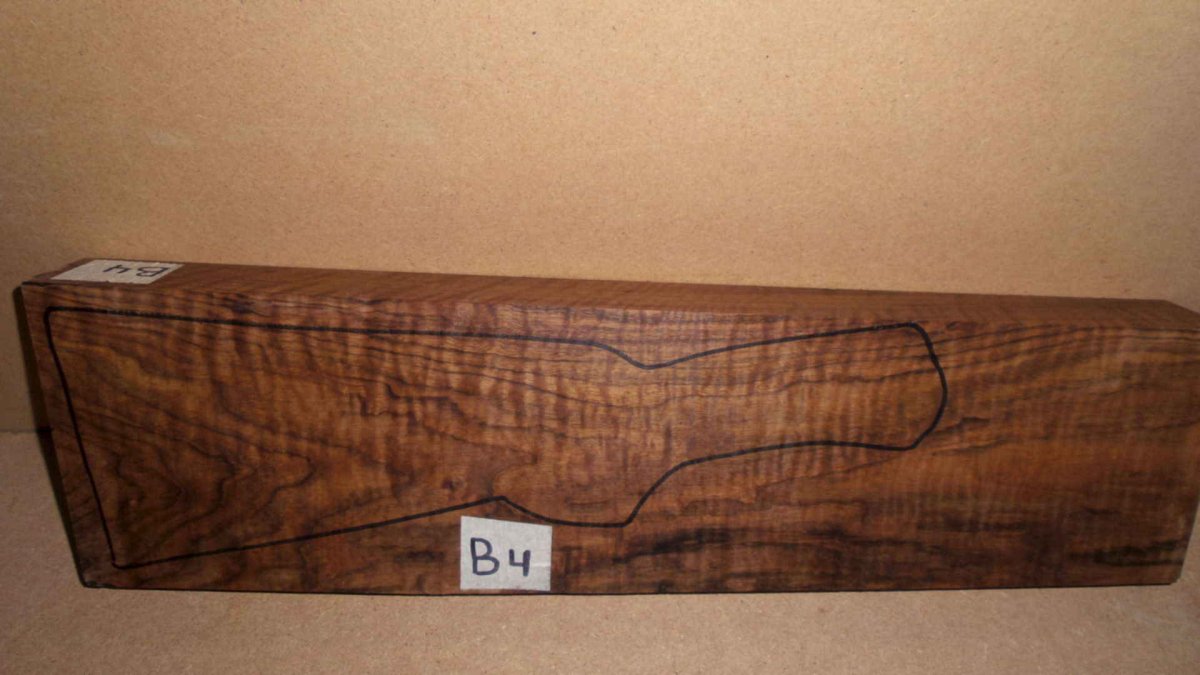

  12. \Lisovik/
    \Lisovik/ General-major
    5.125
    Лінія Арпада
    Вітаю.Якщо тема дерева пов"язана виключно із зброєю,то класика жанру передбачає використання горіха,бука,берези,груші...Звичайно,можна і з соснової доски приклад вистругати,але то тільки для невибагливого любителя зброї.Вирізають зараз заготовки прикладів на стрічкопильних верстатах,торці парафінують для попередження розтріскування.Сушать роками природним шляхом.У горіха грецького найкраща деревина-це ядро з прикореневої шийки:https://www.google.com/search?q=ореховый+приклад&rlz=1C1GGRV_enUA780UA780&sxsrf=ALeKk03AATOgawOszrbojdYwkT_n5WMTtg:1610544275793&source=lnms&tbm=isch&sa=X&ved=2ahUKEwiUh9D7gJnuAhVTBhAIHWCFD1AQ_AUoAXoECAoQAw&biw=1366&bih=625#imgrc=SsMoPhZJZq0TGM
    https://reibert.info/threads/kak-vyrezat-lozhe-na-kar98.1230301/
    upload_2021-1-13_15-25-19.jpeg [​IMG]
    Otryta, Djomin, Медный та 4 іншим подобається це.
