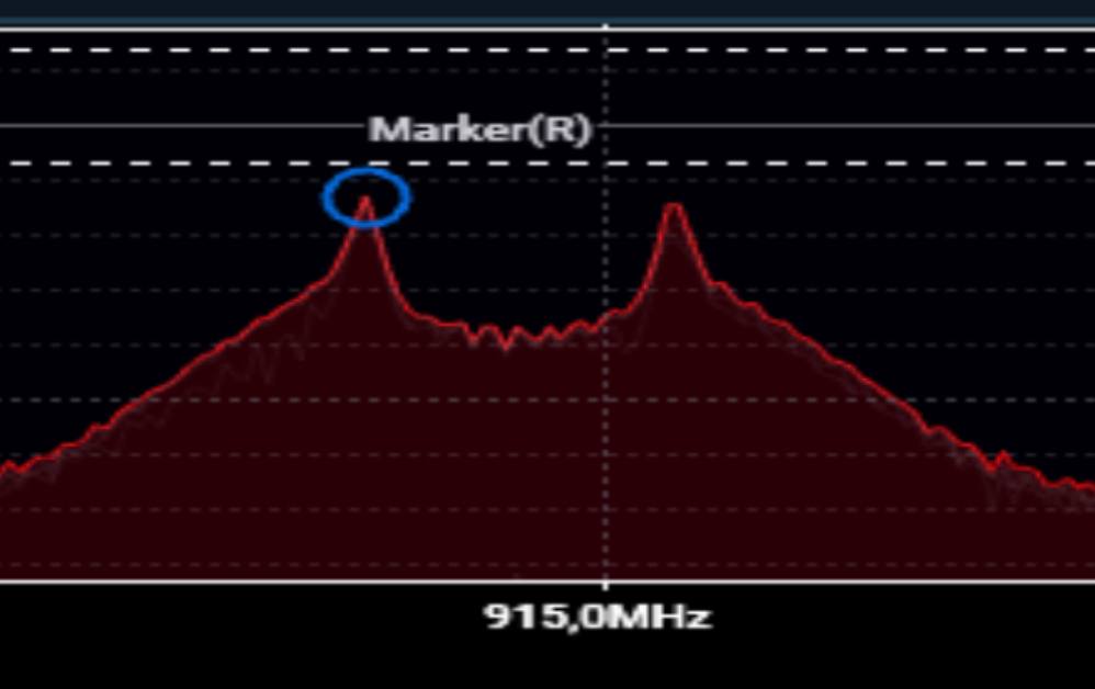

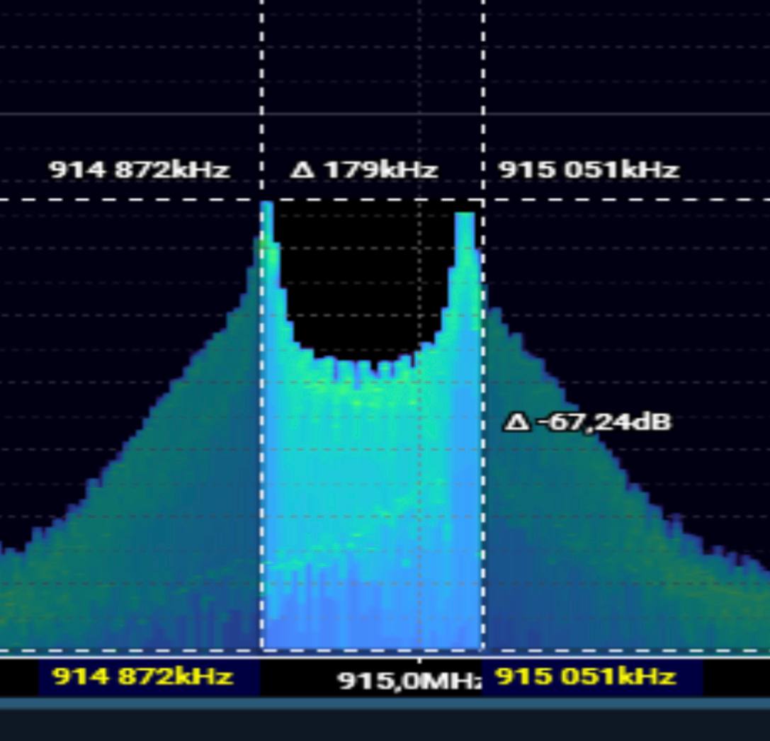

    Ударный БПЛА РФ "Ланцет" приносит нам много бед. Выявлять, что он где-то рядом в небе, это уже важно. Технику конечно будет жалко, но жизни расчета точно спасет.
    Коллеги спрашивают, что нужно для этого?
    1. Направленная антенна диапазона GSM900. Можно купить на радиорынке или на сайте тех, кто торгует ретрансляторами ( усилителями ) мобильной связи. Или вот прямо от производителя https://r-net.vn.ua/antennas/vk-900-11-14-db
    2. Любой анализатор спектра с частотами 800-950 МГц. даже карманный Tiny SA за 1800 гривен подойдет.
    https://www.aliexpress.com/item/1005004046034276.html
    3.Что мы ищем?
    - у Ланцета сигнал вот такой формы с характерными пиками по краям
    - чаще всего Ланцет работает ОДНОВРЕМЕННО в двух диапазонах сигналом одного вида. Частоты 868-870 Мгц и 902-928 Мгц
    Даже на расстоянии 5 км Вы его точно увидите по анализатору и в врасплох он Вас не застанет. Выделяйте бойца, пусть присматривает "за небом". (с)

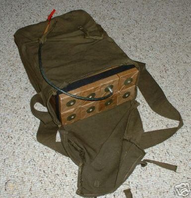

    Во время ВМВ американцы (не только они) при штурме и для борьбы с огневыми точками и не только, юзали сумки с подрывным зарядом (satchel charge) см. вложение....Есть видео где боец ЗСУ подобным зарядом выносит блин рашистских пидоров....да и штурмовые группы по опыту ПМВ и ВМВ должны иметь больше ручных гранат чем штатное количество, так как завещял Гауптманн Вилли Рор - ''Ручная граната становится основным оружием''....А так думаю что циклопа вынесут вместе с пидорами....
