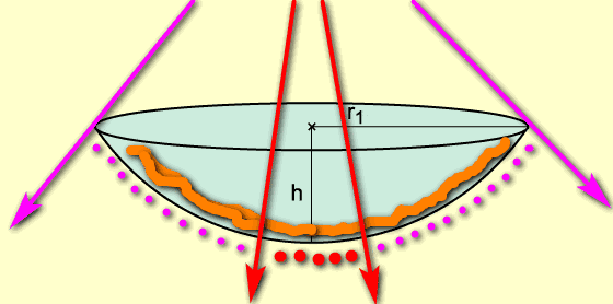

    Дрони замість снарядів, схоже, що це вже реальність...
    Розрахунки на бойову частину, 1.5 кг. доводять можливість вражати, по піхоті, з висоти 40 м. 1256 кв. метрів (радіус враження 20 м.
    щільність уламків, на кв. метр 3 шт. вагою 0.25 г. діаметром 4 мм.
    сегмент кулі, формує уламки конусом 60 градусів, сегмент кулі, і є корпусом, з внутрішньої поверхні 450 г. пластиду,
    з зовнішньої 3768 кульок, тоб то, 942 г. + 450 г. = 1392 г. інше сегмент + підривник.
    Така схема, дає можливість, зробити "кришебій"
    зрозуміло, площа враження зменшиться, до 314 кв. метрів з висоти підриву 20 м.
    точніш, назвати його, бронебійно-протипіхотним, сегмент сфери, формує конусом 60 градусів, легких уламків 0.25 г. діаметром 4 мм.
    по центру, формує конус уламків 29 градусів, важких 9 г. діаметром 10 мм. з карбіду вольфраму, площиною 78.5 м.
    з щільністью 1.5 ламка, на кв. метр, всього 117 уламків. вага 1059 г. важкі, + 177 г. легкі + 450 г. пластид + сегмент, та підривник
    всього , близько 1750 г.
    На малюнку, малиновим кольором, легкі уламки
    червоним, важкі
    Тоб то, є можливість, вражати легку бронитехніку з десантом поруч. БМП и пехота умен..jpg
    При більшій вазі, можливо збільшити, можливості боеприпасу
    Додам, що площину враження, можливо регулювати, висотою підриву,
    збільшуєте висоту, збільшується площина враження, але зменшується щільність уламків, і навпаки...

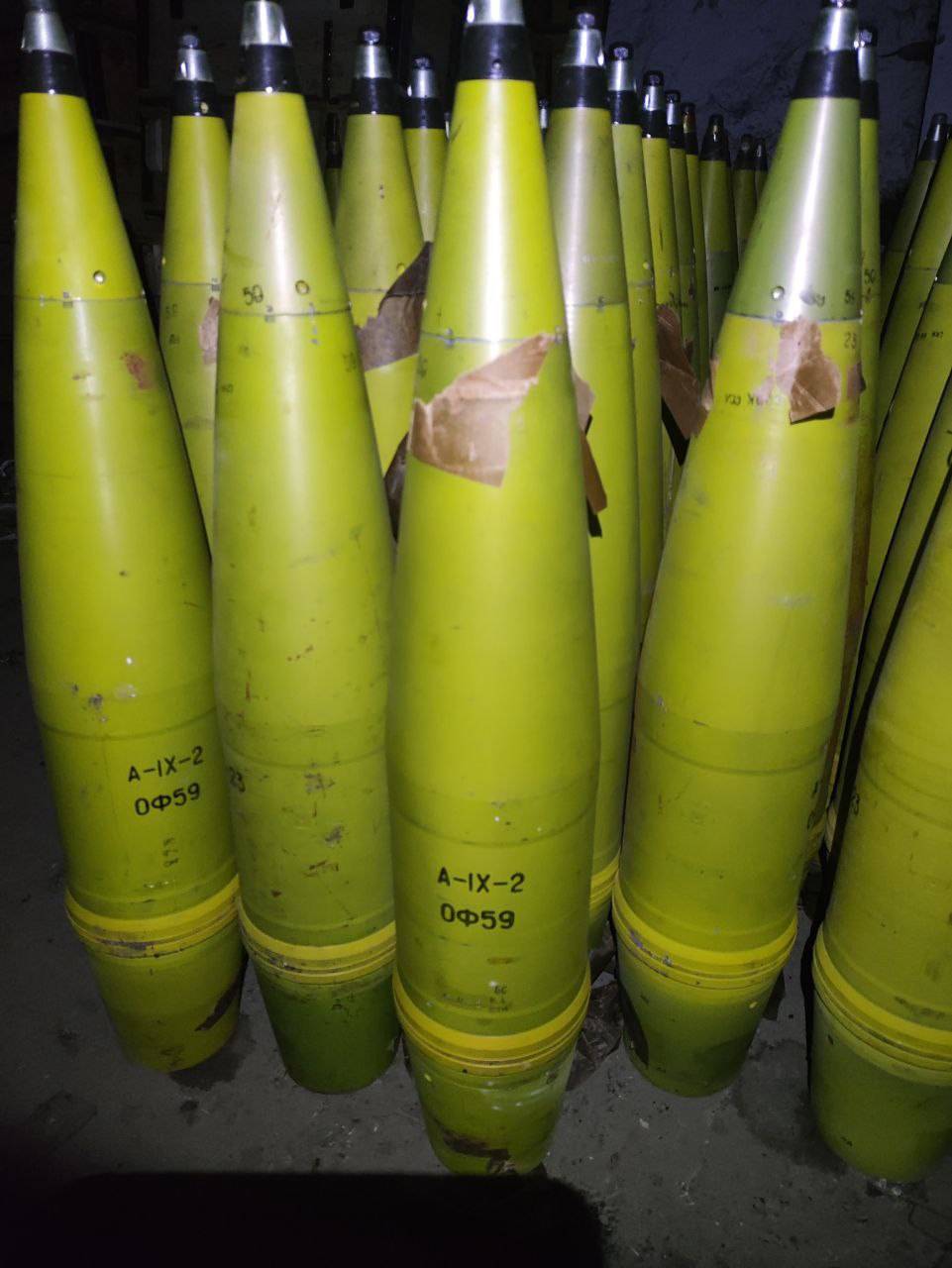

    Нові кацапські дальнобійні снаряди 3ОФ59 для 2А36 Гіацинт

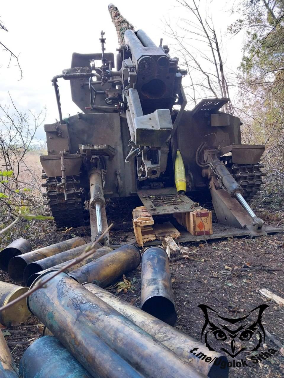

  20. AlexVVV
    AlexVVV Stabsgefreiter
    98
    Київ
    що це за конструкція знизу з поломаних ящиків?
  21. Alexandr167
    Alexandr167 General-leutnant
    33
    42
    12.712
    Та то щоб легше снаряди подавати було.

  23. AlexVVV
    98
    Київ
    дивно що конструктивно таке не передбачено
  24. A10A
    A10A General-leutnant
    23.186
    Київ, Україна
    а шо не так ?
    я досить далекий від ствольної артилерії, АЛЕ :
    на таких калібрах повинен бути механізм заряджання (снаряд + гільза)
    ... А ЯКЩО "ДОСИЛАТЄЛЬ" ВІДМОВИТЬ ??? :mad::mad::mad:
    Треба розуміти - там площадка (пАндус) для заряджання вручну...
    (ящики підставлені щоб було вИще)
    :rolleyes:
