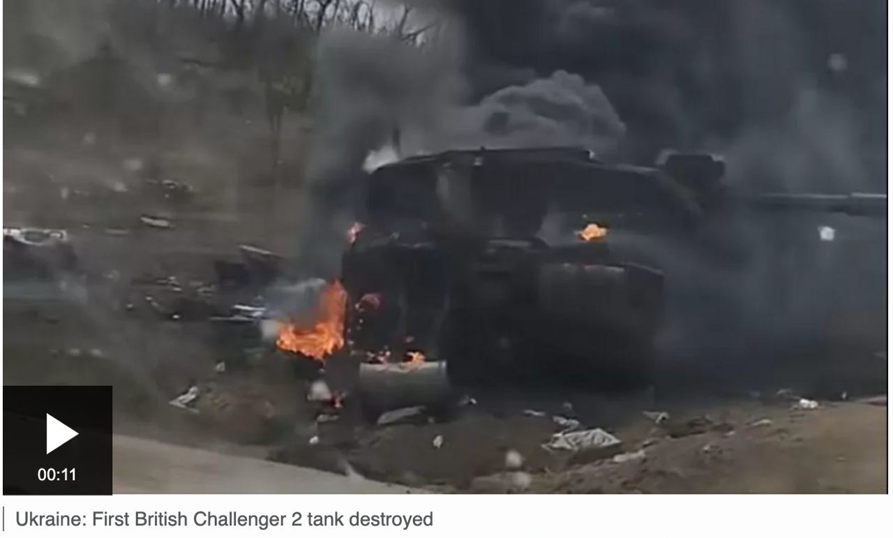

    ВЕСЬ УКРАЇНСЬКИЙ ЕКІПАЖ ВИЖИВ
    BBC підтверджує, що на кадрах дійсно перше в історії знищення в бою британського танку Challenger 2.
    Також джерело BBC повідомило, що танк Challenger 2 спочатку знерухомила міна.
    Вибух міни спричинив пожежу в задньому паливному баку, після чого український екіпаж із чотирьох осіб евакуювався з танку у безпечне місце.
    Джерело кореспондента ВВС з питань оборони Джонатана Біла в одному із західних оборонних відомств також повідомило, що екіпаж із чотирьох людей вижив.
    Також співрозмовник ВВС в західному оборонному відомстві уточнив, що поки порожній танк був знерухомлений, його вразив російський безпілотник Lancet, який фактично знищив бойову машину.
    Після підбиття танку росіяни намагаються остаточно знищити бронемашину щоб її неможливо було «відтягнути».
    Також росіяни полюють на ремонтно-евакуаційні машини
    Лорд Грегори, A10A, Unnamed Player та 3 іншим подобається це.

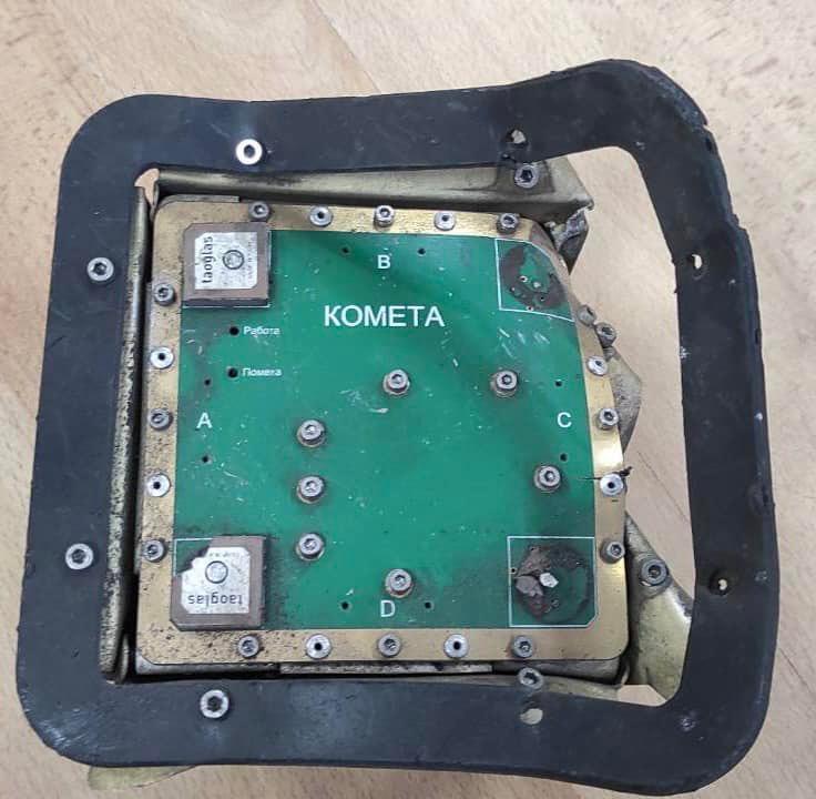

    У уламках "Шахеда", який атакував Київ уперше з початку війни виявлено серйозну зміну.
    Замість супутникової CRPA антени іранського виробництва стоїть CRPA антена "Комета-М" російського виробництва у спеціальній коробці.
    Це говорить про те, що іранські запаси Шахедів закінчуються і почали застосовувати Шахеди виготовлені в Росії. На хвості таких Шахедів буква К та номер. Також РФ намагається уникати залежності у комплетуючих від третіх країн.
    Для нас це новина погана, тому що "Комета-М" більш стійка до нашого РЕБ, ніж антени іранських Шахедов.
    Ph@ntom та von Goltz подобається це.

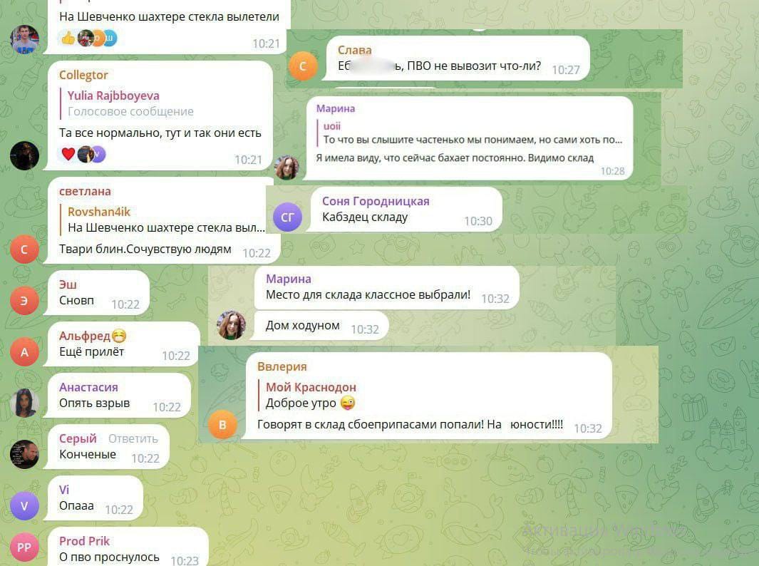

    В окупованому Краснодоні на Луганщині прильоти по складах боєприпасів на заводі «Юність»
    Відбувається детонація б/к. Оголошено евакуацію шкіл.
    Камча, Лорд Грегори, capt.A.Smollet та 12 іншим подобається це.
