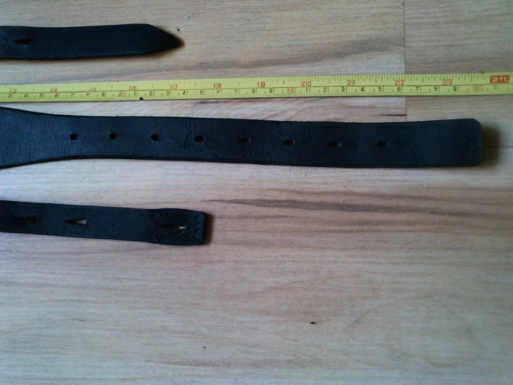

    здравствуйте Андрей Сергеевич! сегодня получил портупею, сразу же вопросы появились, на сколько ужимается кожа с земли? и в ширину и в длинну я так понимаю?! просто прикинул эту, даже на жену метр шестьдесят ростом мала будет, вот и вопрос, она пока мокрая, можно что то сделать с ней? и при производстве новой какую часть следует удлиннить, широкую в передних ремнях, узкую с отверстиями или полностью?

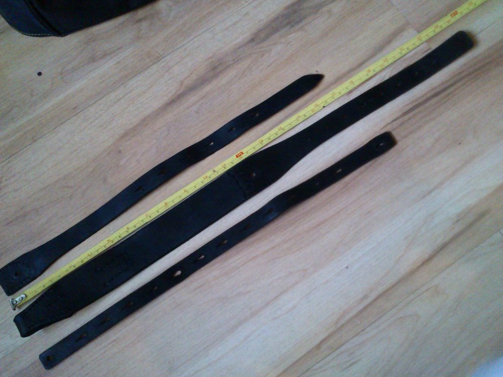

    вот как то так по размерам. боковые 60см ремни передние от сгиба на кольцо центральное до нижнего среза, остальные видно, правда плоховато, как мог сфоткал. DSC_0124.JPG DSC_0125.JPG

    Доброго вечера.
    Да,любая кожа из земли "ужимается",как правило независимо от изделия от краев к центру.Соответственно и припуски,имея ввиду изменившиеся от времени размеры,нужно добавлять от центра к краям изделия,но не более определенных общеустановленых стандартов.
    Например - одна плечевая лямка непрошитая,в разложеном виде от края до края (длинна) могла быть 55,65 и 75 см.
    Нужно измерить Вашу (по длинне) и разница,если она есть,станет очевидной.Исходя из этого можно высчитать сколько учесть на припуски.

    от сгиба на кольцо 60, полностью разложеная 65,5 см а допников и заднего ремня какие длинны были и какая вообще на рост в 180 идет длинна ремней

    Ну судя по вашим размерам разеры не сильно то и изменились,как раз (по размерам) то что нужно.
    На рост 180 см.;
    Плечевая лямка от сгиба на кольцо - 65 см.,на Вашей - 60 см.
    Длинна боковых допников (писал выше) в самый раз будет - 45 см.
    Задний ремень,от края до края - 50 см.
    Попробуйте сшить временно копаный оригинал обычными нитками (без боковых допников) и примерить,он не должен быть мал одетым в комплекте с ремнем и подсумками.
    Многие по началу,беря в руки Игрек думают что он мал.На деле оказывается наоборот,то есть мнение о небольшом размере ошибочно.

    задний ремень 44см, допники задние по 46, один на пару мм меньше. а передних должно хватить всё же? всё таки потеря этих 5 см и не ужели от земли на столько длинну съело? досадно было бы коли эти сантиметры сыграют против меня!

    По сохранности по разному бывает.
    Пока кожа в земле размеры почти неизменны.Как только ее вынули из земли без правильной консервации или обработки начинается процесс ужимания,усушки,утруски и т.д. в итоге размеры меняются а кожа "дубеет".
    Ваших размеров достаточно на рост 180 см.
    Имейте ввиду;
    1.Поясной ремень с пряжкой правильно носится не так как ремень на джинсах-на бедрах,а немного выше на немецкой униформе.
    2.Передние зацепы Игрека вы цепляете не за ремень а за полукольца подсумков или подвижные съемные муфты.
    3.Не забывайте так же и о самом переднем,стандартном зацепе Игрека
    4.Игрек регулируется под разные виды снаряжения.
    При всех ваших размерах и обстоятельствах описаных Вами в теме,на Вашем Игреке,на плечевых лямках еще должно остатся по два свободных отверстия в запасе под передними зацепами.
    Прошейте временно,примерьте,убедитесь что все Ок и свежий новый Игрек делайте на рост 180 см. по размерам указаным в # 56.,держа перед собой оригинальный копаный Игрек как настольную книгу и образец.

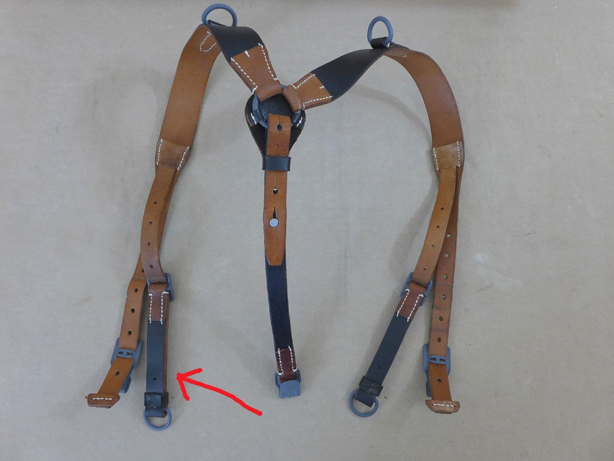

  20. dad
    dad Leutnant
    3.537
    Одесса, Украина
    на фото с манекеном показана не "правильная" Y-разгрузка, а австрийская послевоенная.
    -фото 1 и 2. "правильная" Y-разгрузка.
    -фото 3. не "правильная", австрийская.

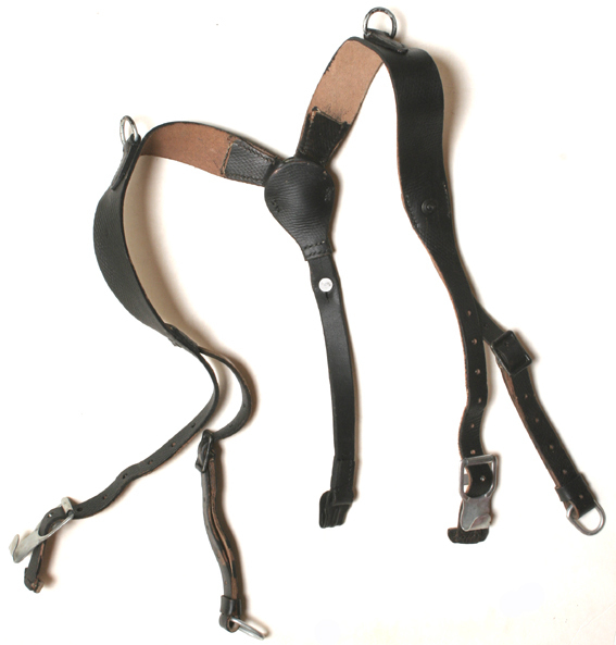

  23. Gewinner
    Gewinner Oberleutnant
    186
    55
    404
    1.742

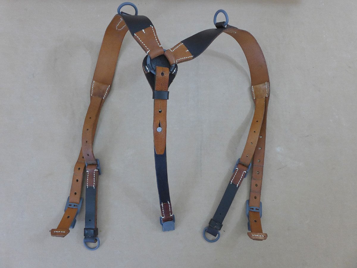

    Вітаюс камеради!
    Підкажіть, наскільки актуально використовувати у-розгрузку коричневого забарвлення з ременем і підсумками чорного кольору?
    Прикладом додаю таку розгрузку як еа фото (чи актуально і правильно вона чи це ні?)
