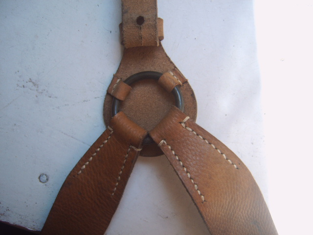

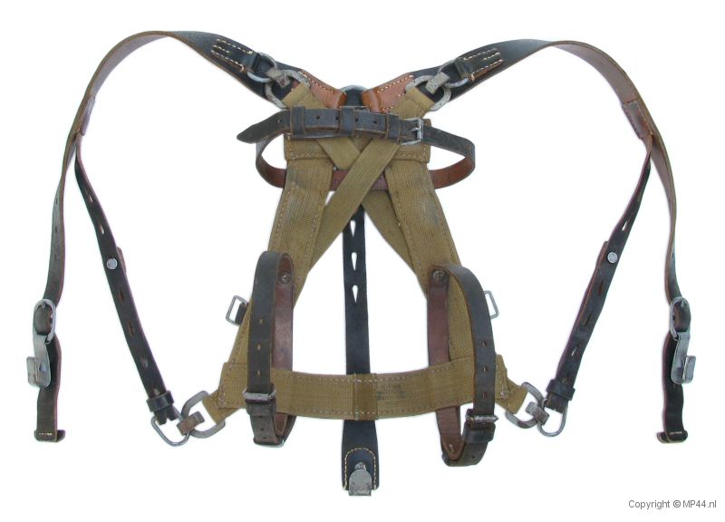

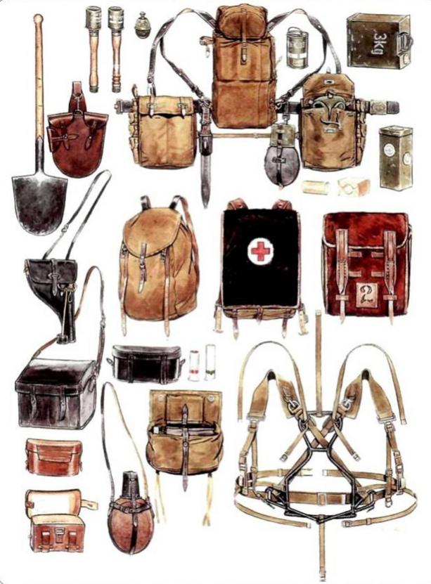

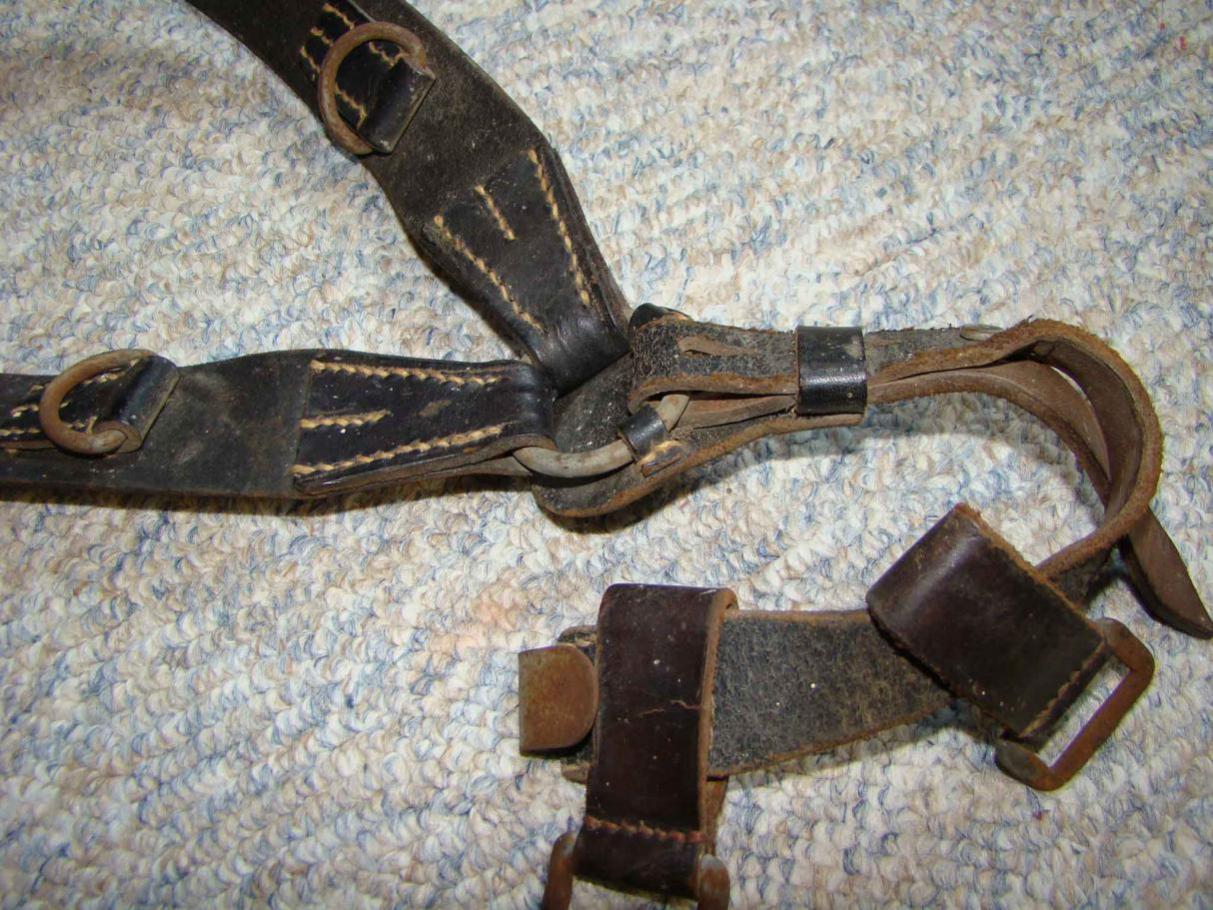

    прошу обьяснить, такое соединение плечевых ремней портупеи не кольцом- ляп автора или реальность (из "атлас вооружонных сил германии" - Курилёв)

    я вот тоже долго думал разглядывая.скорее всего на картинке изображена австрийская разгрузка.т.к. видны клепки и рамка идентична послевоенной.а фото снаряги австрийской армии в предвоенный период я найти не смог.вполне возможно,что это разгруз австрийской армии,после аншлюса австрийские части в составе вермахта юзали свое снаряжение.вобщем,нужно фото австрийской снаряги тех годов и все станет ясно.как-то так.

    на рекон. по вермахту такая пойдёт?..австрийская?..
  5. Андрей Сергеевич
    Андрей Сергеевич Oberleutnant
    1.614
    Севастополь
    Нет,такая не годится.
    Ее даже перешить невыйдет правильно.Хотя,все зависит от того у кого какое представление о "реконе".

    не годится она в своем первозданном виде.перешить правильно ее выйдет.останутся только отверстия от споротых подкладок на плечевых ремнях.если вас это не смутит то вперед.
  7. Андрей Сергеевич
    1.614
    Севастополь
    Только отверстия - это мягко сказано.
    Они проходят почти по всей длинне обоих лямок и это большой "бок".Плюс ко всему спинные полукольца перешиваются далеко от основного спинного кольца и подругому - никак.На том месте где они оказываются после переделки они закрывают собой отверстия от заклепок.В итоге это отражается на А-Раме и Ранцах,так как ширина их зацепов в этом случае не совпадает с шириной неправильно установленых полуколец.Если конечно А-Рама и др. снаряжение пошито правильно.
    Есть и третий момент - заклепаные,а не прошитые тремя строчками передние лямки к спинному кольцу.Это исправить нельзя.
    Немецкая амуниция продумана разработчиками досконально и любое отклонение в размерах сказывается на дополнительном снаряжении.Нереально правильно навесить,к примеру,оригинальную или правильную реплику А-Рамы обр.1941 года,на Австрийский в данном случае Игрек.На Австрийца предусмотрено другое снаряжение и т.д.

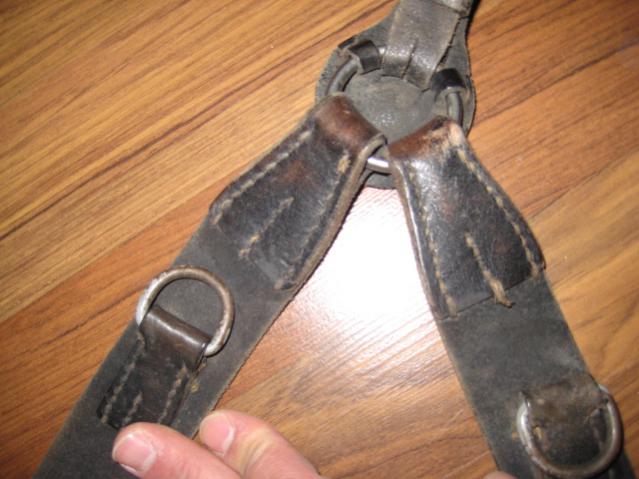

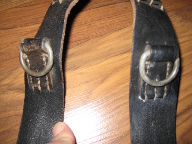

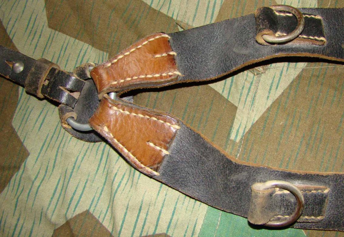

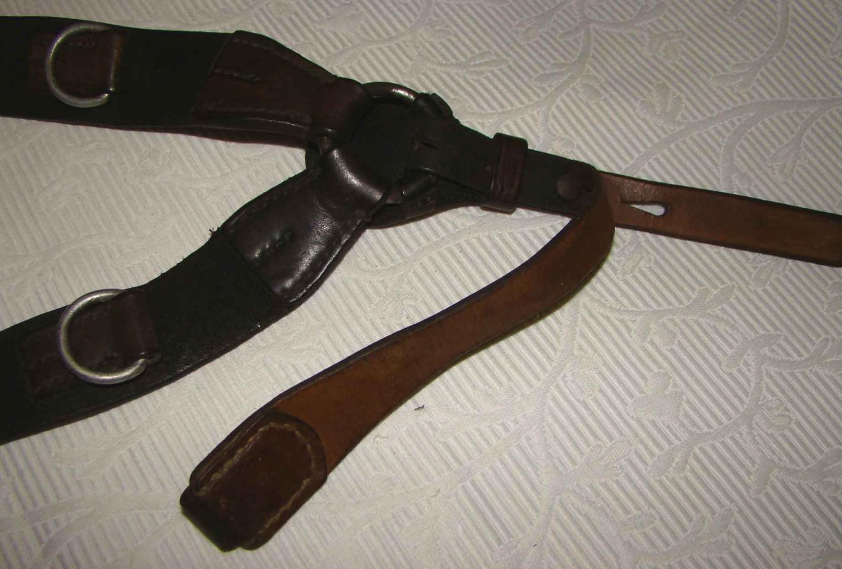

    хорошо , а если у меня такой " косяк" на игрике спинные кольца к ремням пришиты коричневой кожей . это на рекон тоже не комильфо ? или и такие были ?
  9. Андрей Сергеевич
    1.614
    Севастополь
    У Вас не "косяк".

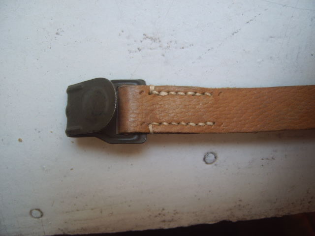

    Дело в том,что в отличии от двух передних основных лямок,кожа на спинные полукольца пришивалась "глянцем" наружу и потом окрашивалась в черный цвет.Но основа всегда была на Игреке коричневого или красно-коричневого примерно цвета.Как на отворотах,которые тремя строчками пришиваются к спинному,основному кольцу.Эти отвороты обычно не закрашивались,а если и красилились то вытирались впоследствии от носки.
    Кожа под спинные полукольца прошитая так же тремя строчками почти всегда была окрашена в тон основного,черного цвета Игрека.
    У Вас не "косяк",такие варианты были.Если цвет слишком яркий всегда можете подкрасить краской для кожи,подождать пока высохнет нормально,а потом протереть ненавязчиво влажной ветошью или губкой для посуды.Таким образом цвет уже не будет таким ярким и эти детали будут выглядеть состареными и антуражными.

    огромное спасибо за исчерпывающий ответ . все таки немного подкрашу :)

    Должно получится,примерно,как на 5-м фото.
    В любом случае как раньше уже не будет,а тональность черного Вы можете регулировать.

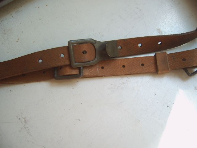

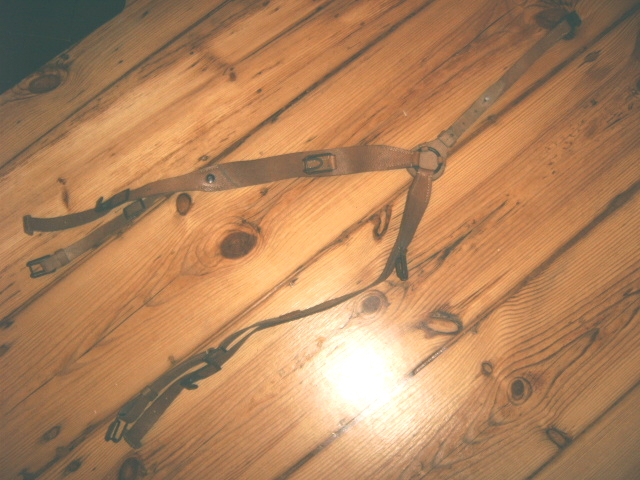

    с наступающим ! еще есть такой вопрос . вот я хочу себе игрик , что бы он подстеглся к ремню не через допник а через зацепы . это нормально будет ? нету там ну скажем погодовки ( ну в таком году так носили , в другом так) .просто мне так удобней . я заднюю шлейку пошил увеличенную ( рост 183 см. ну как бы сказать таоия 105) то вполне теперь хватает чтобы таким образом носить .

    Не совсем понял вопрос.Вы имеете ввиду что передние зацепы Игрека Вы хотите носить зацепив их прямо за ремень,а не за кольцо подвижной муфты или полуколец каких либо подсумков?
    У Вас нет подсумков или Вы носите Игрек в повседневной жизни,в лес например?Поясните.
    Вот фото для примера.Вы это имеете ввиду?

    приветствую , уже в Новом году ! да, я готовлюсь на рекон , поэтому экипируюсь :) планирую носить игрек как на фото номер один . так сойдет на любой год ? или нет ? и планирую носить с подсумками для карабина .

    Так носили,но это скорее вариант чем правило.
    На одном сайте была тема об этом.Там обозначены все три способа крепления Игрека к ремню в эскизах; через муфту,к подсумкам и за ремень.Взято это из устава,фронтовая неуставщина или автор темы просто собрал до кучи все способы ношения и изложил их,я незнаю и по годам ношения соответствено тоже не скажу.Я думаю носили по разному в зависимости от ситуации,обстоятельств и в 1941 и в 1944.

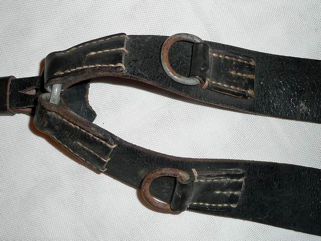

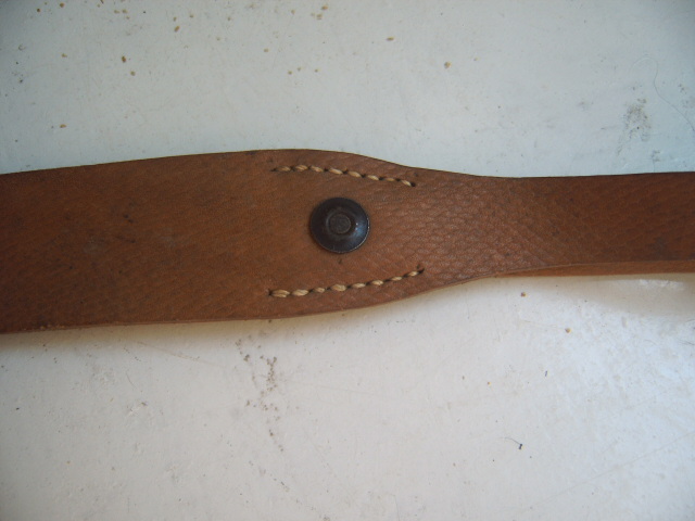

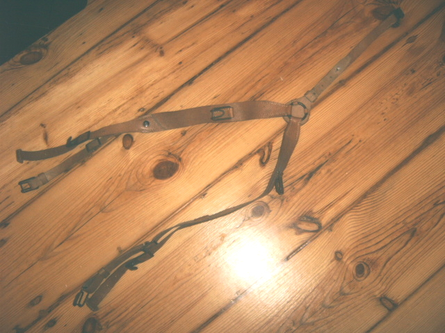

    ага , вот упустил самое главное - крепление к подсумкам . ведь у меня они тоже будут . я как понимаю крепление происходит через другой зацеп ( фото два) и сзади подсумка есть гммм скоба ну назовем так :) и за нее цепляется ?? если да то вопрос решен . и второе для чего другая шлейка с скобой на ишрике ?
  18. Borstel
    Borstel Stabsgefreiter
    148
    москва rus
    Доп.ремень со скобой пропускается подмышку назад и крепится за нижний зацеп А-рамы(ранца).Так как на фото 1 зацеп я лично ни разу не носил-либо через кольцо на подсумках,либо как на фото 2.А вообще кожаные хомуты на ремне(с фото 2)-вещь нужная-применяется для подвесов кобур, фляг без сухарки и т.д.

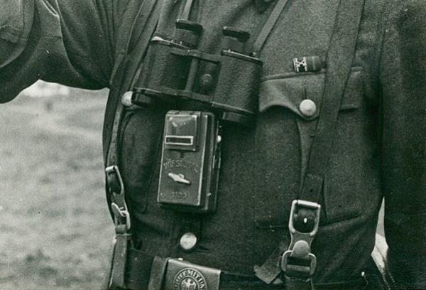

    странно , но я Вам отписался еще днем ??!! а его нет . значит повторю .:) извините за невнимательность - каюсь . значит , что конкретно хотел узнать . а именно ... вот рекон на 41 ,42,43, и т.д. на таких зацепах как фото 1 подойдет или была в вермахте погодовка ? вот соббственно и питання .

    Этот вариант зацепа годится на все года с 1939 по 1945,и в алюминии и в стали.

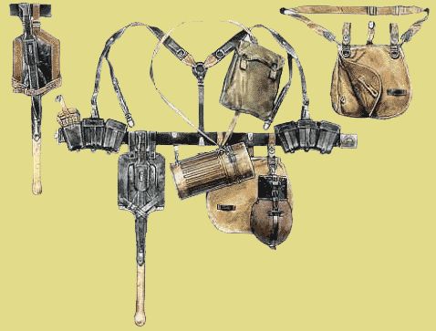

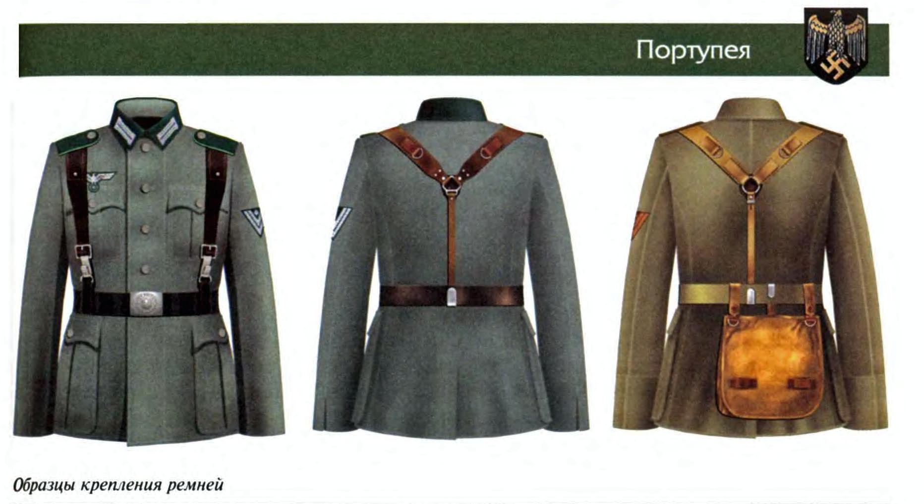

    прошу обьяснить, такое соединение плечевых ремней портупеи не кольцом- (из "атлас вооружонных сил германии" - Курилёв)
  24. Андрей Сергеевич
    1.614
    Севастополь
    Первый рисунок в принципе точен-вариант Игрека с подвижными ременными муфтами,все верно.Второй Вы уже показали в начале темы-он на Вермахт не годится,объяснения выше в теме.Третий тоже правильный,но на третьем рисунке тесьмяной (брезентовый) Игрек.
    Посмотрите в интернете,там есть более менее точные изображения разных вариантов и способов ношения.
