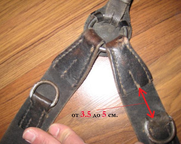

    Андрей Сергеевич, скажите пожалуйста, а какое должно быть расстояние от спинного кольца до полу колец? (На представленных фото, по моему они разные)
  7. Андрей Сергеевич
    Андрей Сергеевич Oberleutnant
    1.614
    Севастополь
    Правильнее замерять не от спинного кольца.
    Во первых полукольца спинные не должны "лежать" на плечах между пуговицей погона и краем воротника,они должны быть на лопатках,на спине потому они и спинные.
    Во вторых если полукольца лежат на плечах или где то рядом то сшитую правильно,как должно быть в оригинале А-Раму или ранец,рюкзак и т.д.надеть на такой Игрек будет проблематично.В случае с А-Рамой верхняя ее планка с зацепами должна быть длиннее в размере.
    То есть под неправильный Игрек нужна неправильная А-Рама и т.д.
    Вот правильное расстояние;
    Иными словами размер спичечного коробка-той или иной его стороны (3.5 или 5 см.),были и 7 см.,но на высоких солдат при росте от 180 см. и более,но такие Игреки встречаются крайне редко.И так,как средний рост солдата в Немецкой Армии был 170 см.,то самым распространенным и массовым в производстве был Игрек среднего размера как на фото.

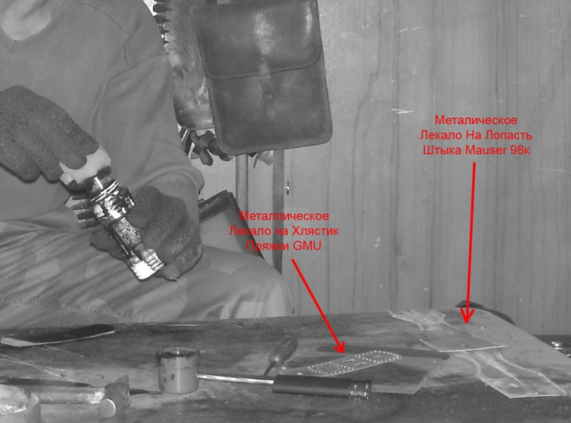

    Лично я пользуюсь металическими лекалами кожаных деталей Игрека,на бумаге размеры не держу.
  12. Курт77
    Курт77 Oberschütze
    42
    Mосква
    мог бы просветить про металические лекала, а то всеж первый опыт. я так понимаю не одну портупею сделал, рука набита, а как с цифрами, их набивку делать доводилось
  13. Андрей Сергеевич
    1.614
    Севастополь
    Это несложно.
    Нужно представить,образно выражаясь,разобраный Игрек или другое изделие - из метала.То есть каждая запчасть или деталь выполнена не из кожи,а из метала,алюминий так же допустим,но не так долговечен чем сталь-это и есть металическое лекало.
    Точно вымереное по размерам лекало выполненое из метала прикладывается на кожаную заготовку (материал),зажимается по надобности струбцинами и деталь вырезается острым (сапожным) ножом.
    Если на детали,фрагменте,запчасти какого либо изделия которое Вы изготавливаете есть отверстия под прошивку их так же можно не снимая струбцин сразу и нанести,соответсвенно если они были зараннее промерены и изготовлены на вашем металическом лекале.
    Для проделывания отверстий лично я всегда использую бормашинку для ювелирных работ и тонкие сверла по диаметру нужного отверстия.Получается надежно,ровно и аккуратно.
    На этом фото видны металические лекала для хлястика пряжки GMU и лопасти (жабы) для штыка Mauser98k;

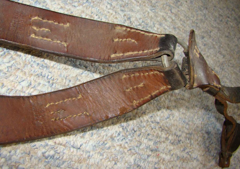

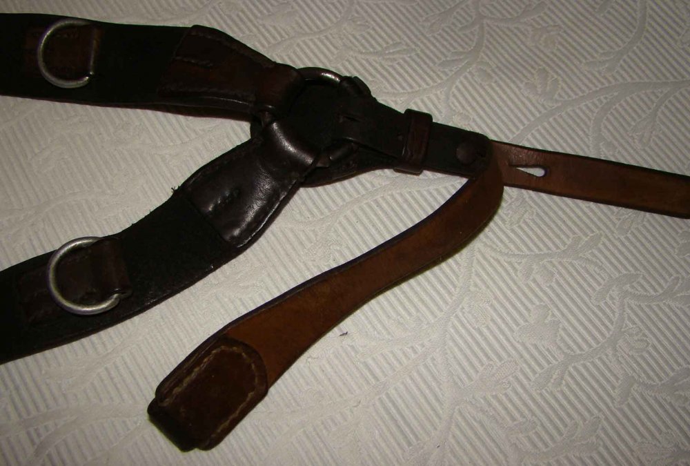

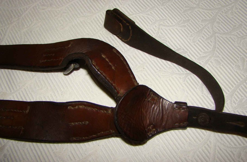

    Вот,кстати,фото очень редкого по исполнению оригинального Игрека 1940 года выпуска (штамп виден на фото).
    Мне эта модель очень нравится.Разница между обычной моделью и этой думаю заметна;

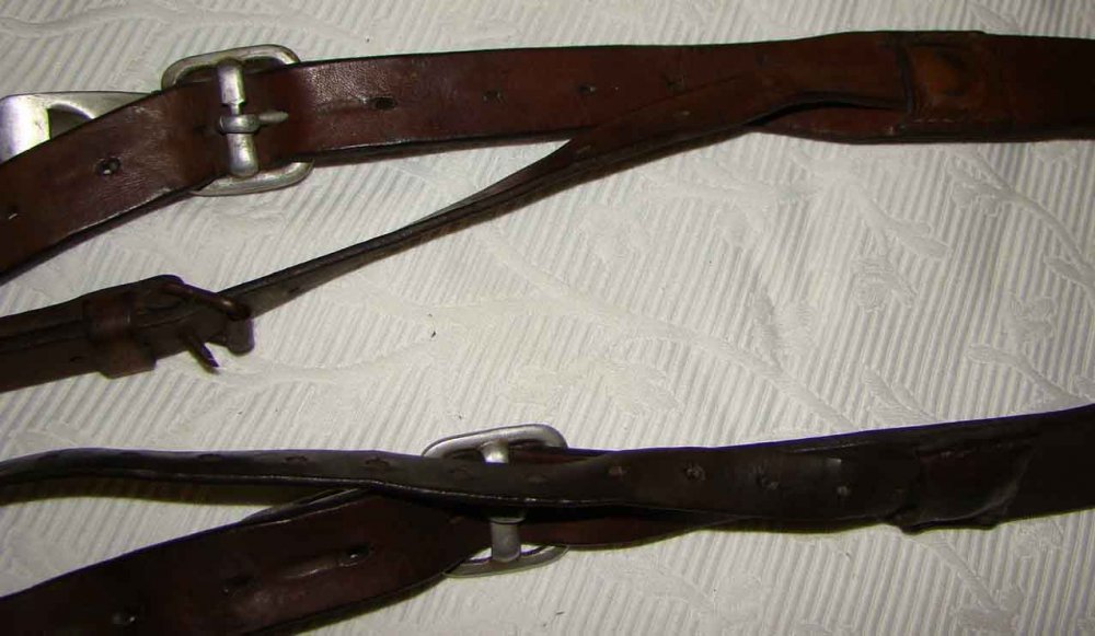

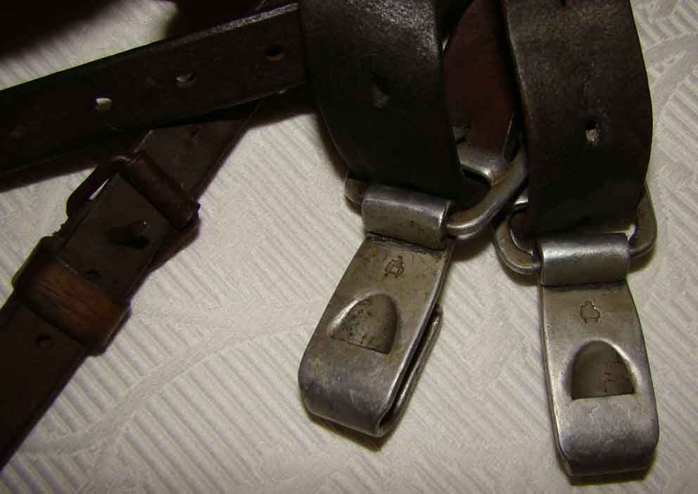

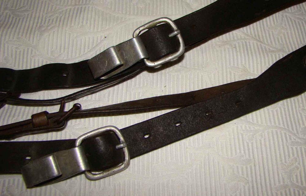

    Если речь о боковых доп.ремнях Игрека,те которые с удлиннеными D-кольцами и регулировочными рамками с зубком,которые предназначены для сцепки с нижними зацепами ранца,рюкзака,А-Рамы то у них длинна (каждого) -40,45,50 см.,в зависимости на какой рост Игрек.
    На более ранних Игреках рамка с зубком или однозубая пряжечка прошивалась вощеной х/б нитью. На более поздних (после 1943-го) – встречается,в некоторых вариантах,уже на стальных заклепках,но опять же все зависело от производителя данного снаряжения.
    Отверстий для регулировки длинны этих ремешков должно быть – 10,иногда 12 и редко 14. Ширина такого ремешка,в идеале - 1.9 см.,если делать 2.0 см.,то тоже приемлемо,но не более этой ширины.

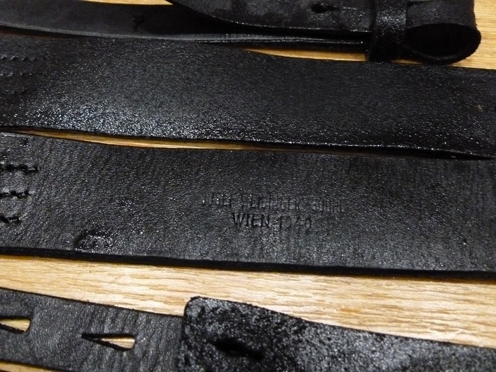

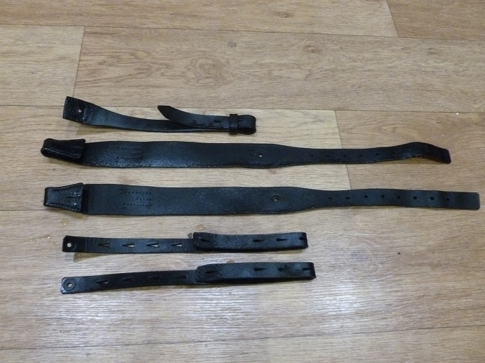

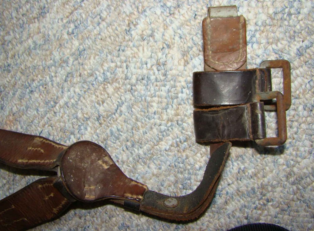

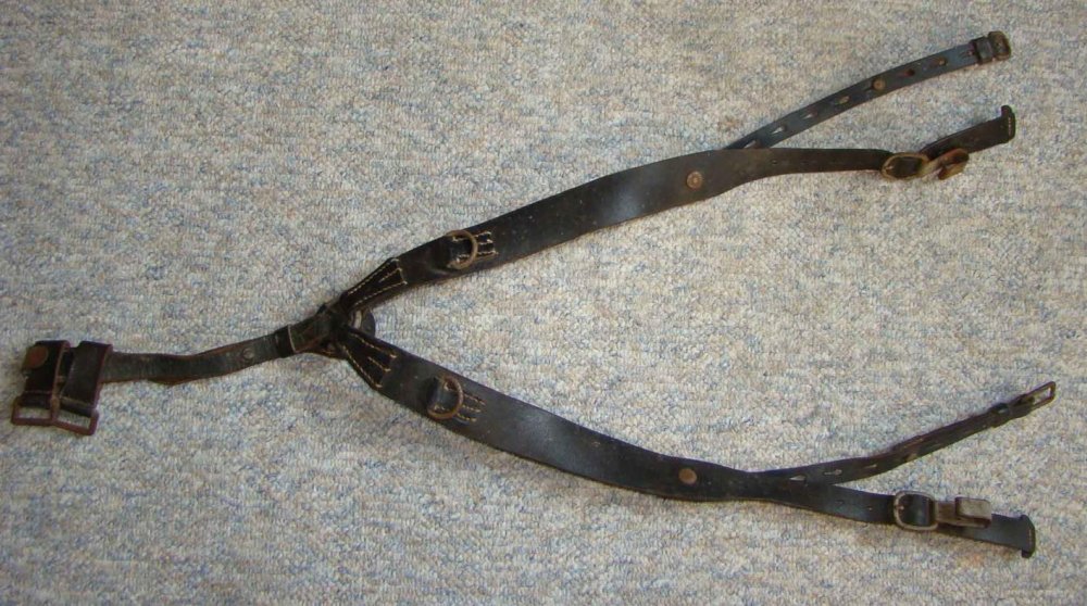

    Андрей, рад вновь приветствовать. вобщем я решил по случаю приобрести родную портупею, разобранную за полтора рубля, вроде не плохая цена, кожа в норме вроде, ну и фурнитуры несколько комплектов за 800 р. вот и оптимально с неё и лекала снять будет, всё проще чем по чертежам работать. да и оригинал для коллекции лишним не будет
  17. Курт77
    Курт77 Oberschütze
    42
    Mосква

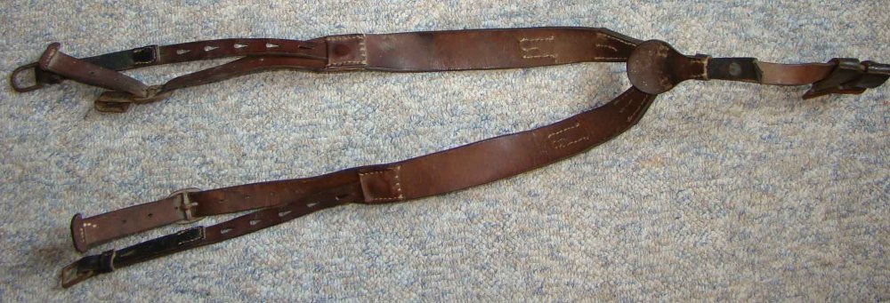

    deian та Андрей Сергеевич подобається це.
  18. Андрей Сергеевич
    1.614
    Севастополь
    Приветствую.
    Ну это как образец лучше всего сгодится,но если предмет копан из земли то нужно сделать поправки на изменение размера от времени.
    Кожа в земле меняет пропорции и "ужимается".А так самое то что нужно.
    Металические лекала хороши только когда предмет шьется многоразово,серийно.В этом случае они не заменимы,удобны и существенно экономят время при раскройке и пошиве предмета.Для изотовления одного экземляра они не актуальны.

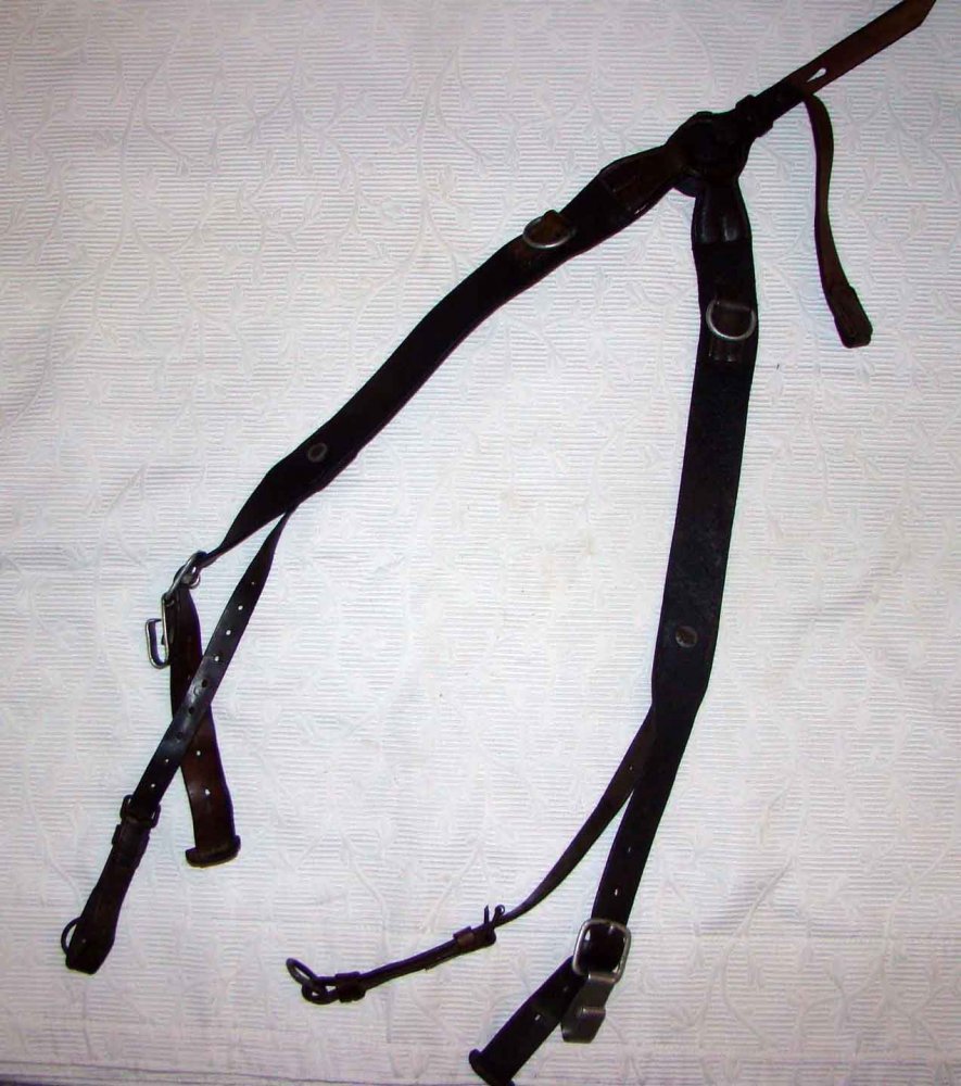

    Вот,кстати,Ваш вариант Игрека в сборе.
    Рамочная пряжка с зубком на боковых доп.ремнях в этом варианте отсутствует и в данной конструкции заменена вшитым шпеньком,подобным тому,который устанавливается под спинным кольцом.
    Но шпеньки имеют отличия; в отличии от спинного шпенька,"ножка" двух шпеньков боковых доп.ремешков короче на несколько миллиметров.
    deian та Курт77 подобається це.

    понял Вас Андрей Сергеевич, спасибо вновь, да уж, вот сколько сложностей и нюансов то, а фурнитура на эту модель игрика я так понимаю стальная идет, или тут и люминий имеет место быть и данный тип портупеи на сколько частым считается
  20. Андрей Сергеевич
    1.614
    Севастополь
    Да,в полне.
    Они комплектовались как стальной,так и алюминевой фурнитурой.
  21. Курт77
    Курт77 Oberschütze
    42
    Mосква
    понял, из частых она считается? и много ли вообще разновидностей игриков было?
  22. Андрей Сергеевич
    1.614
    Севастополь
    Точно ответить не могу.

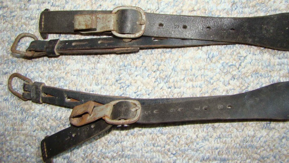

    Среди найденых мной лично по промежутку 1942-1943 были и те и другие варианты в перемешку с африканскими "тропиками",но тем не менее вариантов где на боковых доп.ремешках была установлена рамка с зубком по региону Севастополь и окрестности все таки было немного больше.
    На позициях по 1942 - все Игреки кожаные с алюминевой фурнитурой и редко с железом,"тропиков" практически небыло.
    На позициях по 1943-му преобладание "тропиков",и еденичные находки кожаных,но со стальной и алюминевой фурнитурой - примерно 50% на 50%.
    Как по мне,то отверстие-"капля" и шпеньки на боковых доп.ремнях не очень практично и удобно в варианте Игрека в отличии от варианта рамки с зубком.Мне лично никогда не встречался немецкий ранец "обезьяна" с отверстиями-"капля" и шпеньками вместо рамок с зубком.
    Все лямки ранцев которые я видел разных лет выпуска и от разных производителей были именно с точечными отверстиями и регулировочной рамкой с зубком.Возможно их в варианте с ранцем попросту несуществовало в природе.
    Можно предположить что Игрек в варианте отверстие "капля"/шпеньки - более ранний и как разновидность (примерно 1939-1941),а Игрек где рамка с зубком - паралельный более удобный в использовании вариант или более поздний (примерно с 1941 по 1943).
    Точнее ответить не могу.

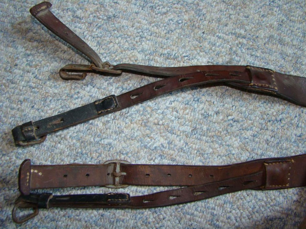

    Если не брать в расчет применяюмую при производстве Игреков разновидность (форма,тип) и материал (алюминий или сталь) фурнитуры и исключить из списка Игрек Люфтваффе,Каваллерии и тесьмяной «Африканец,то выходит вот такой список;
    *Игрек с дополнительными ремнями с удлиннеными полукольцами и регулировочной рамочной пряжкой с зубком. Спинные полукольца – обычного,стандартного типа.
    *Игрек с дополнительными ремнями с удлиннеными полукольцами и регулировочными шпеньками. Спинные полукольца –обычного,стандартного типа.
    *Игрек с дополнительными ремнями с удлиннеными полукольцами и регулировочными однозубковыми пряжками как на скаточных ремнях или ремешке котелка.Спинные полукольца – обычного,стандартного типа.
    *Игрек с дополнительными ремнями с удлиннеными полукольцами и регулировочными рамочными пряжками с зубком.
    Спинные полукольца – прямоугольные и пришиты со смещением,наискось.
    *Игрек с дополнительными ремнями с удлиннеными полукольцами и регулировочными рамочными пряжками с зубком.Спинные полукольца – обычного,стандартного типа,но пришиты со смещением,наискось как в пункте №4.
    *Еще один Игрек,но по данной модели больше вопросов чем ответов.
    Спинные полукольца – стандартные,но пришиты на хлястик каплевидной формы,как на послевоенных рыжих Чехах.
    Соответственно если все вышеперечисленные модели произведены с приминением алюминевой фурнитуры,то учитывая и вариант применения в этих же моделях производителеми стальной фурнитуры -список можно удвоить на столько же,но не более этого количества.
    Опять же повторюсь последний (6-й) пункт под вопросом.

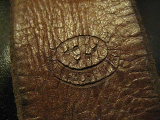

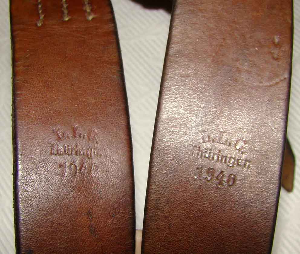

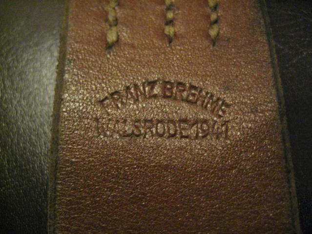

    понял, спасибо в очередной раз!!! а нет ли случаем вариантов где взять клеймо на год и производителя?
  25. Андрей Сергеевич
    1.614
    Севастополь
    С этим моментом посложнее.
    Металические штампы опять же хороши и полезны только в случае многоразового,серийного производства каких либо реплик.
    Такой штамп (клеймо) можно заказать либо в конторе которая занимается изготовлением печатей и штампов либо у частного какого либо мастера,если он располагает или имеет доступ к нужному оборудованию.Стоит один такой штамп (клеймо) недешево,но все относительно.
    Когда то пара штампов для кожи и мягких металов мне обошлась примерно в 150$.Сколько это стоит сейчас-незнаю,но технологии шагнули за 10 лет далеко вперед и возможно сейчас это стоит немного дешевле и делается быстрее.

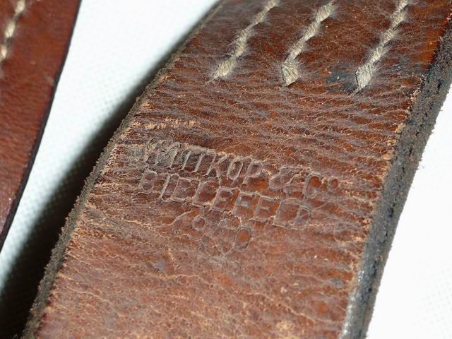

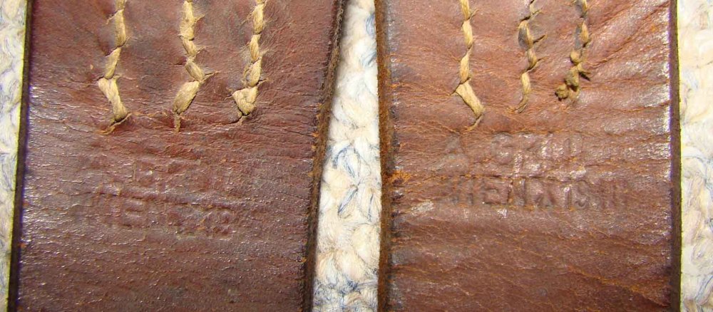

    Вот некоторое количество оригинальных клейм с Игреков.
    Если клеймо (штамп) принципиально или нужно для постоянной серии,то остается только выбрать и заказать.
