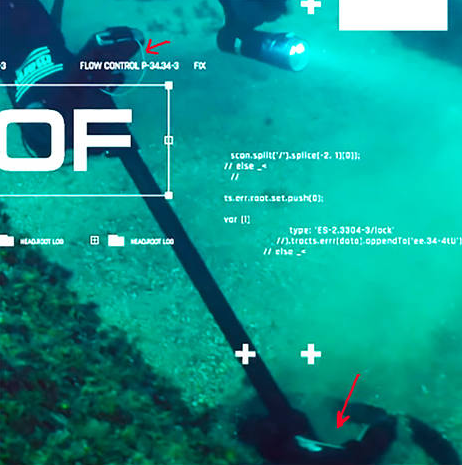

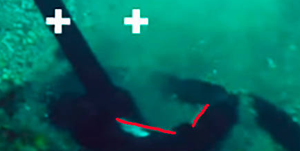

    Отвір в штанзі використовується для протяжки антени при підводному пошуку.

  3. chupa chups
    chupa chups Oberschütze
    kiev

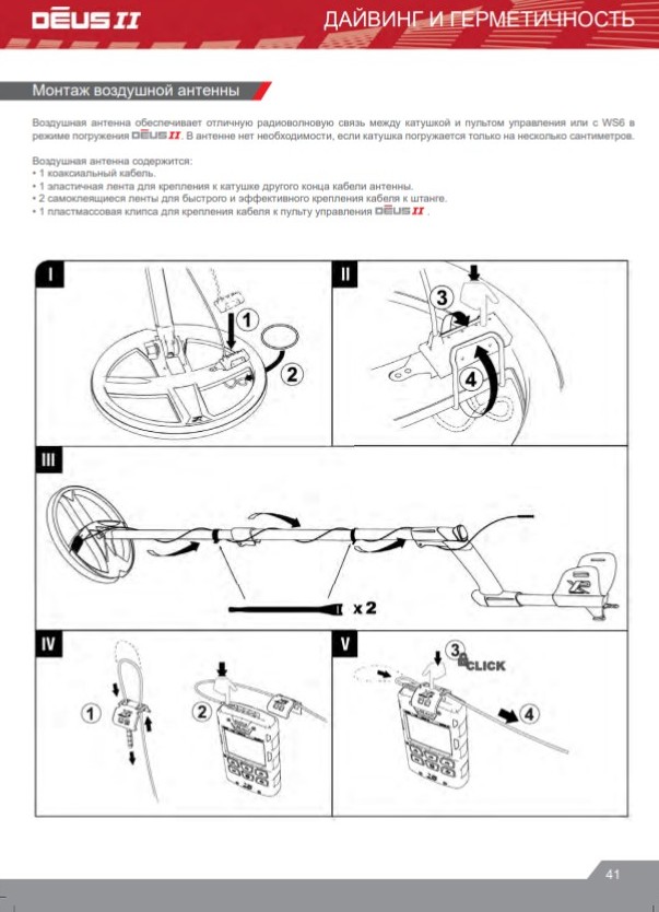

    Да? А где тода антенна выходит из штанги?
    Да и в инструкции почему-то антенна обматывается вокруг штанги.

    якби не лише писали, а й читали, то побачили б повідомлення під номером 32. Продублюю фото описані Reshik )
  5. Tea_M
    Tea_M Leutnant
    1.247
    Харьков
    А в штангу , как он влазит ?Не видел отверстия в новой штанге xp. Как по мне , есть огромные не соответствия данной фотографии и инструкции,хотя бы , посмотрите на свою штангу , где на данной фотографии нижний зажим ?

  6. kiro
    kiro Stabsgefreiter
    335
    Низ як в блонди, по верху - потрібно вивчати нове копито. XP вже не раз закидало такі пасхалкі в прев'ю)

  7. Tea_M
    Tea_M Leutnant
    1.247
    Харьков
    Вы просто поймите , я не вижу в штанге на фото нижнего колена ) Такое чувство , что она у них не складывается. Да и толщина штанги сама смущает.

  8. kiro
    kiro Stabsgefreiter
    335
    Складіть свою штангу, поставте під таким кутом і все зрозумієте)))
  9. Tea_M
    Tea_M Leutnant
    1.247
    Харьков
    В том то и дело , что нижний зажим , в любом случае выпирает . А на фото его нет .Как бы вы не складывали штангу , под каким бы углом не фотографировали, нижний зажим на алюминиевой штанге, будет всё равно . А на фото - его нет !

  11. chupa chups
    kiev
    Конечно нет это же скрин с рекламного ролика.
    В инструкции все четко с картинками расписано как и куда продевается антенна, но нашим соотечественникам незачем те инструкции у них фантазия богатая и еще они не только пишут, но и читают)))
