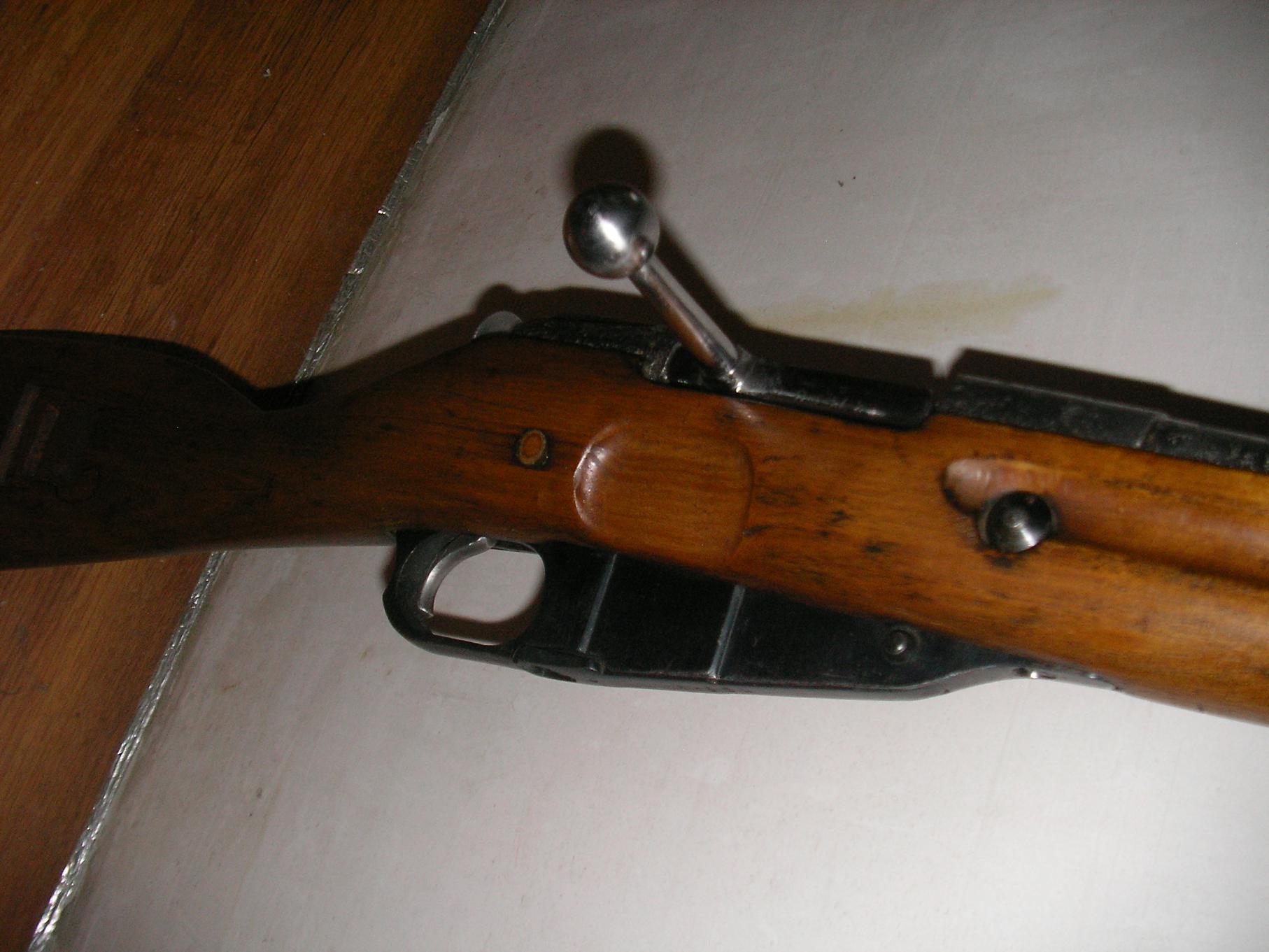

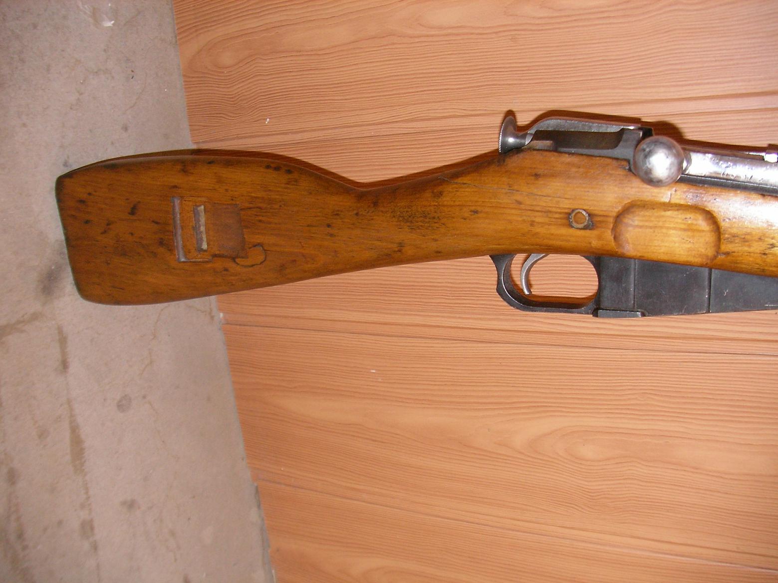

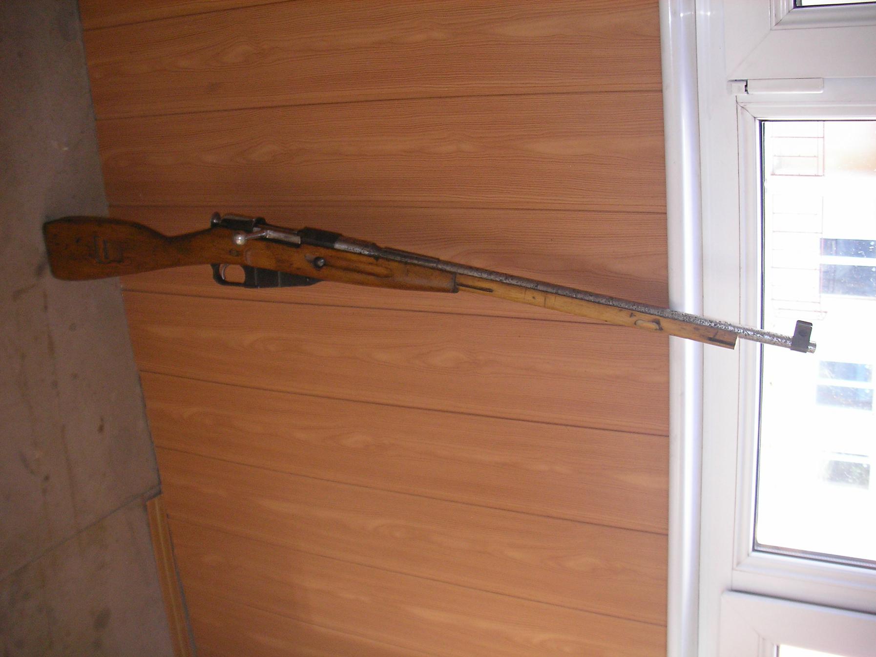

    Кстати, на фото именно реплика М-27 Piskorva. Стойка мушки и мушка - оригинал.
    Использовалась копанная ММГ обычной драгунки (не попадалась пехотка, увы! Пришлось делать "кавалерийский вариант М-27. Там длина ствола 610 мм), и стебель еще надо загибать (сделал стебель удлиненный: на фото видно).
    Внутреннюю фаску снимал сначала "конусной" корундовой шарошкой, потом шарошкой в виде шарика.
    Внешнюю фаску снимал обычным напильником.
    Потом все отшлифовал вулканитовыми насалками тем же дремелем.
    Вот как выглядит макет в "промежуточном" состоянии: с деревом еще надо работать.
    Пока вот так :)
    В общем, ничего непосильного здесь нет. А вещица редкая ;)
