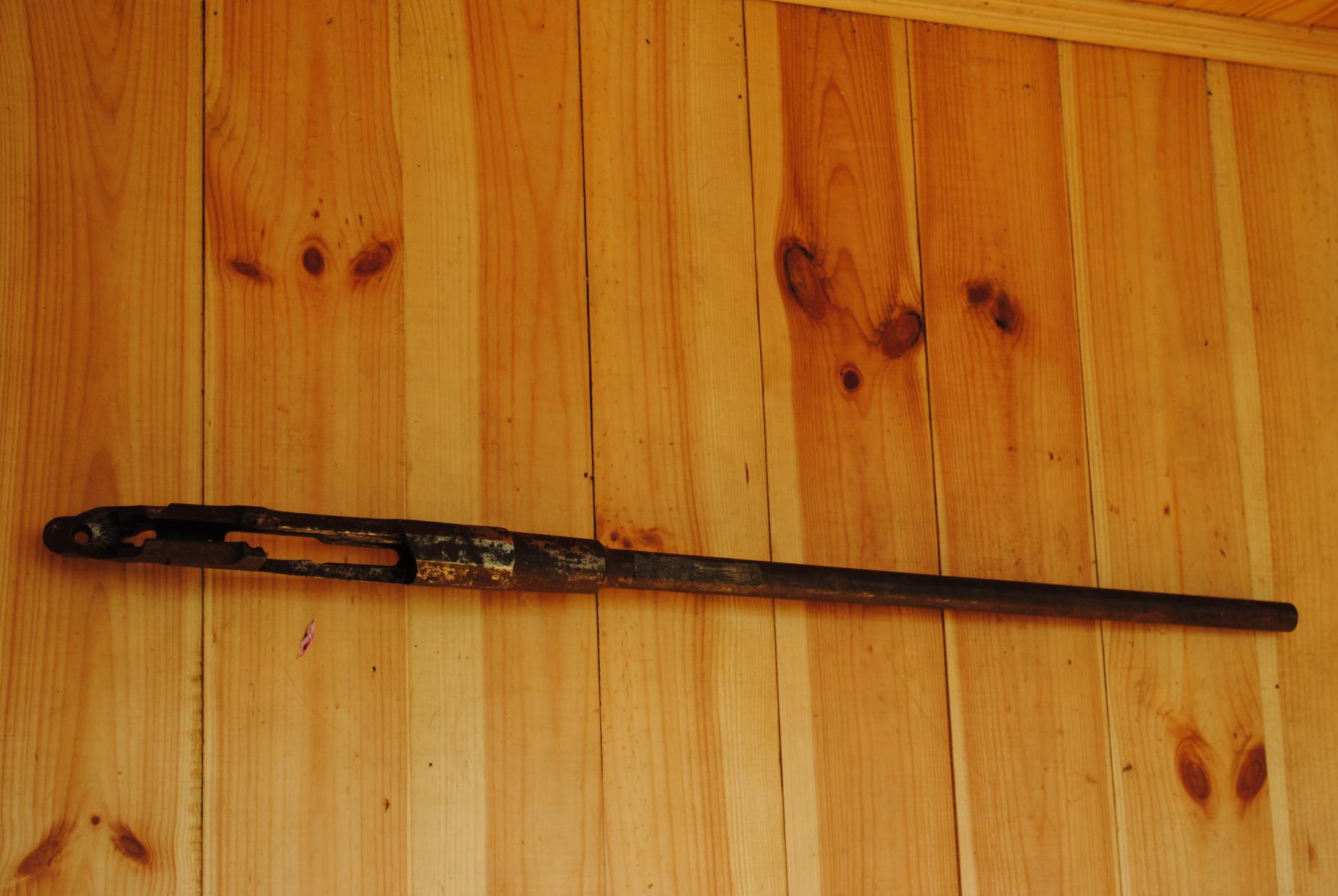

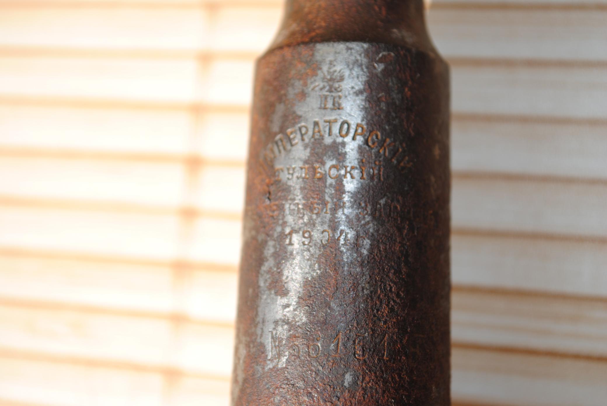

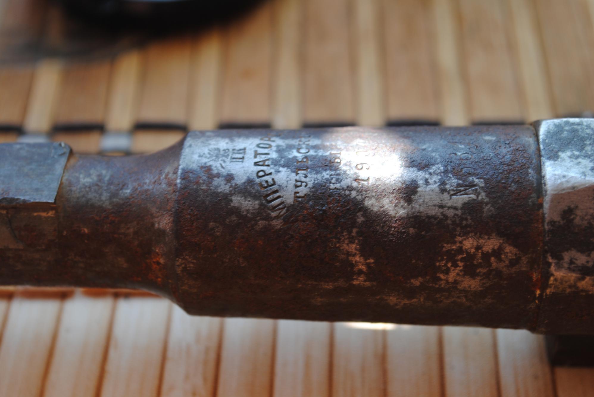

    Вот такая неожиданная находка в доме прадеда моего друга. Если не ошибаюсь это Мосина, наверно хотели сделать обрез длина 715 мм. :smile_5: Ну находка порадовала.:)

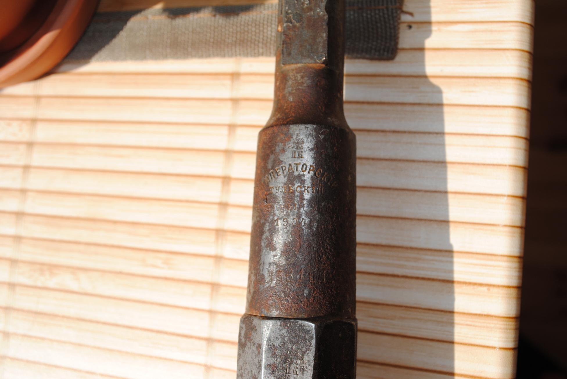

    Надписи "Имперскій Тульській оружейній завод 1904 г. №56151"
    Может кто посоветует как восстановить где купить приклад, механизм. Заранее спасибо.

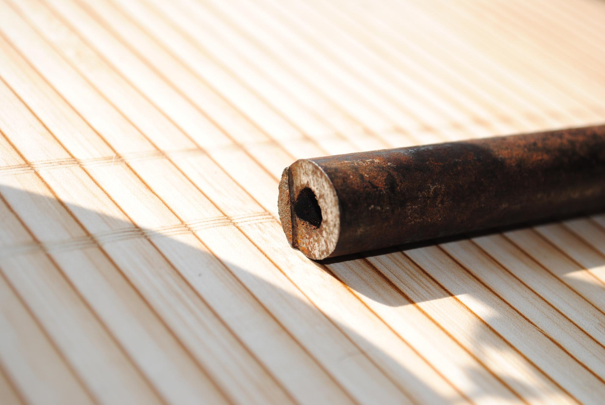

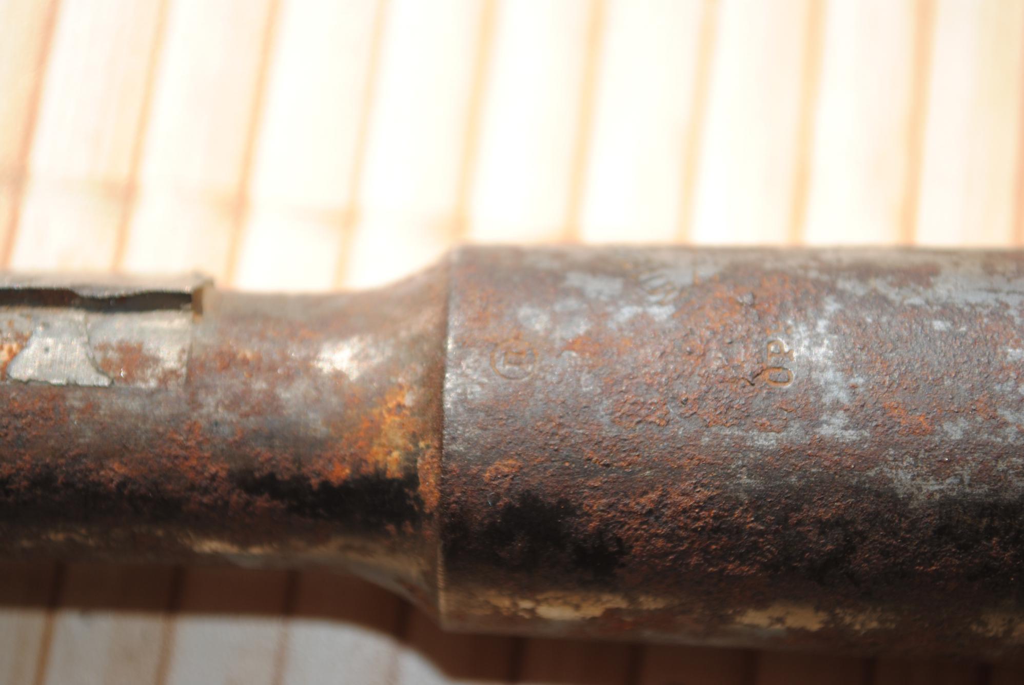

    Да как можно снять коррозию?

    в первую очередь чтоб не иметь гемороя сделайте в стволе три отверстия. а запчасти можно найти в разделе продаж. http://reibert.info/forum/forumdisplay.php?f=146

    варварство... такую вещь обрезали!!! очень жалко. я думаю, что была пехотная длинная, обрезали ее, предполагая приспосоюить под короткое дерево 44 года.
    думаю так, сначала замочить ее в масле, отмыть как следует. а потом копмлектовать. запчастей вообще-то здесь море продается. найдется все. и еще робкое замечание. я бы такое никогда бы ни сверлить, ни выбрасывать не стал... (но это так, во сне)

    Коррозию аккуратно убрать электролизом.

    я бы электролизом не стал. тут коррозия незначительная, поверхностная, каверн я не вижу. такая легко размягчается нефтепродуктами и удаляется механически. только патронник и ствол не вздумай шкуркой!!!! а то тут некоторые такое советовали...

    Появились смывки ржавчины, СанТри, на базе солянки с ингибиторами или Силит на базе щавельки. Очч неплохо работают, пробовал. В отделе бытовой химии купите. Польете, а потом мочалкой кухонной...
    Нарежете резьбу на конце и прикрутите от другой моси подходящий по длине кусок, потом можно сваркой прихватить по окружности, зашлифуете и будет Вам счастье
    Запчасти сейчас появились на пехотку, из Финки возят, поищите на ВВ2. Вот только дерево придется новодельное делать, в Рашке дерево на пехотку родное до 400 бачей может стоить.

    Доваривать кусок иммитирующий дульную часть ствола до длины 800 мм я бы не стал. Есть другой вариант - более логичный.
    Я бы на Вашем месте сделал реплику финской мосинки М-27 Pistikorva. Для этого здесь все составляющие сходятся.
    1. укоротите ствол до длины 68,5 см.
    2. обработайте дульный срез (фаски)
    3. приобретите стойку мушки от М-27, и посадите её на олово (как делали финны) на расстоянии 12 мм от дульного среза.
    4. поставьте планку Коновалова
    5. придется немного повозиться с деревом, но это того стоит!
    6. поищите на форуме стебель раннего образца.
    Вся прелесть Вашей находки именно в том, что у ствола "пехотки" в том месте, где нужно сажать стойку "финской" мушки диаметр ствола примерно 15,5 мм, и мушка сядет без люфта. Если бы это был ствол от "драгунки - все было бы сложнее, т.к. посадочный диаметр финской мушки 16 мм, а внешний диаметр ствола "драгунки" в этом месте недотягивает до 15 мм! Т.е. здесь все сойдется почти идеально!

    Только как такое восстановление будет смотреться с той же оригинальной надписью?
    1 человеку нравится это.

    Ну, под казачий карабин обр.1907 г. с таким клеймом на рессивере тоже пойдет, но я все же за М-27 :) - они тоже с такими клеймами были, но вся "фишка" тут в том, что карабин можно и из драгунки слепить, а вот "финскую" треху - только из "пехотки"...
    Да, еще забыл - на карабин обр. 1907 г. после обрезки ствола под размер (кажется 508 мм), нужно будет на токарном проходить под конус наружный диаметр (т.е. еще и отделять ствол от ствольной коробки), наваривать стойку мушки, и протачивать ласточкин хвост под мушку. Есть ли у обладателя девайса такие возможности?

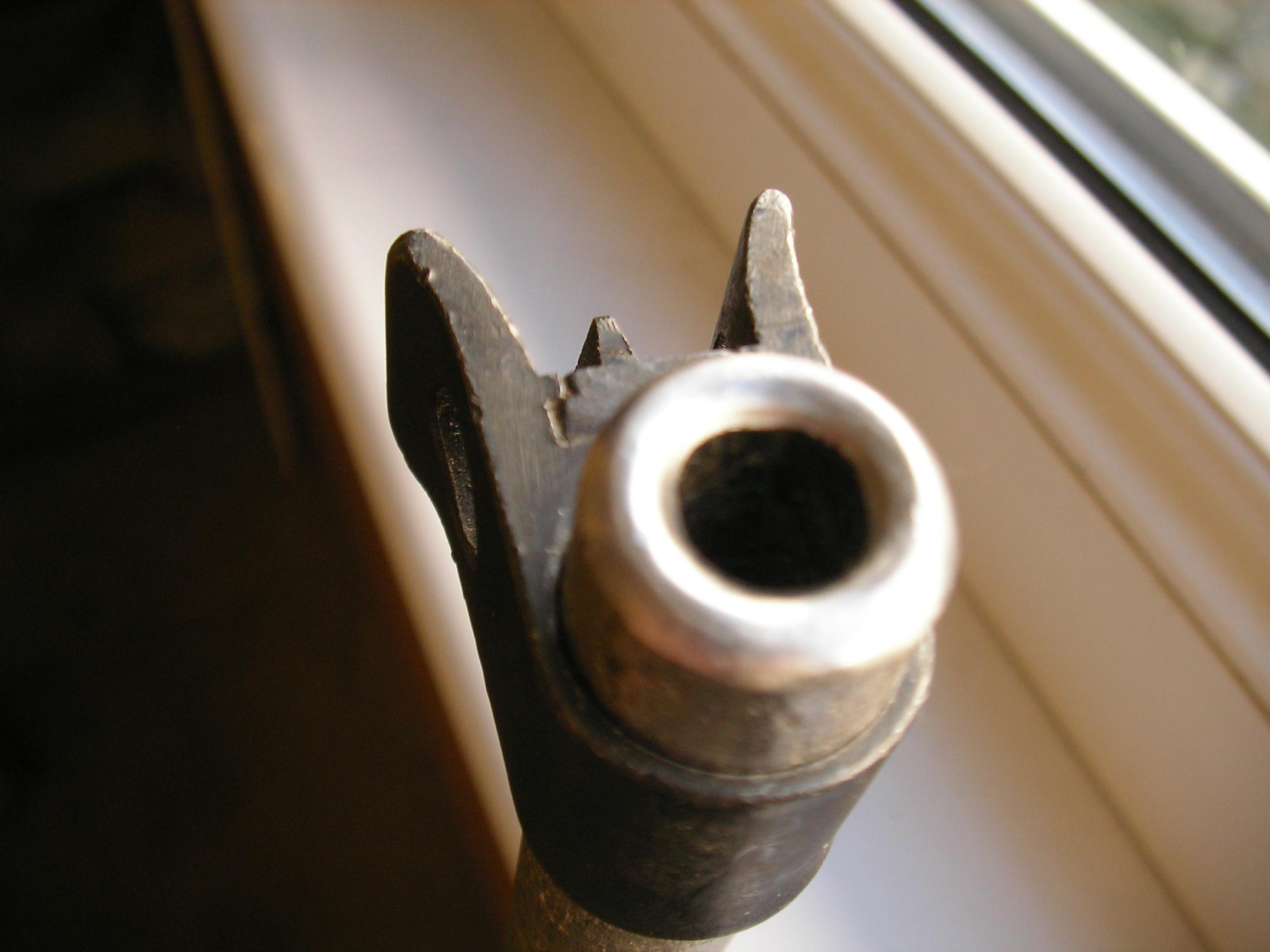

    Выкладываю результат обработки дульного среза ММГ ствола. Обрезал ножовкой по металлу, фаски снимал дремелем, как описывал выше.
    Вот результат :)
    Алекс Рубин нравится это.
