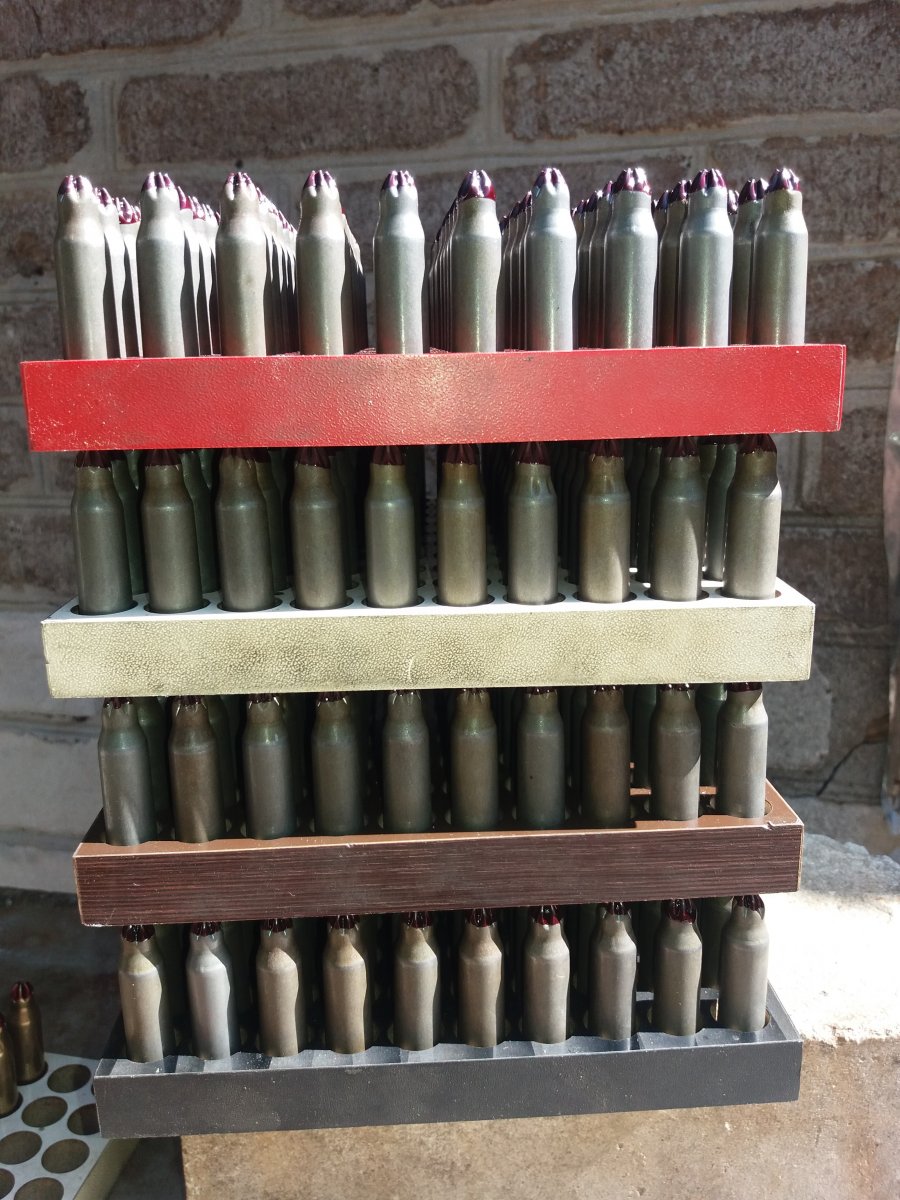

    Для учений и реконструкций то что надо, для переделки под боевые не пойдут.
    20190530_092245.jpg 20190530_092315.jpg 20190530_092924.jpg 20190530_092933.jpg

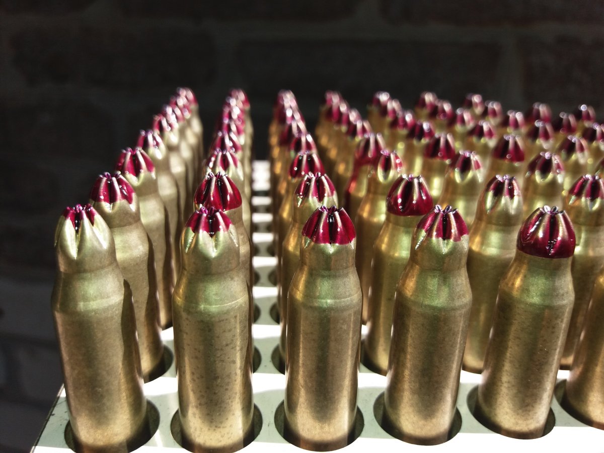

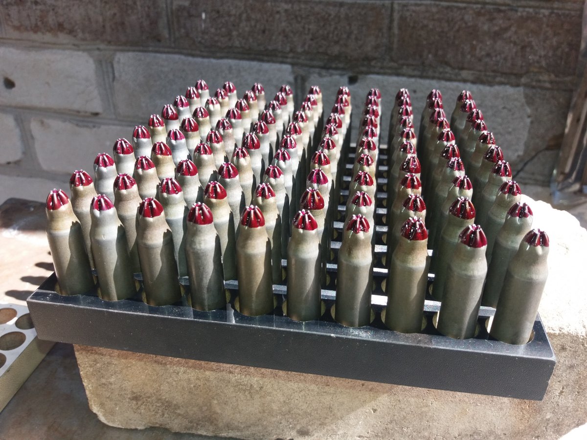

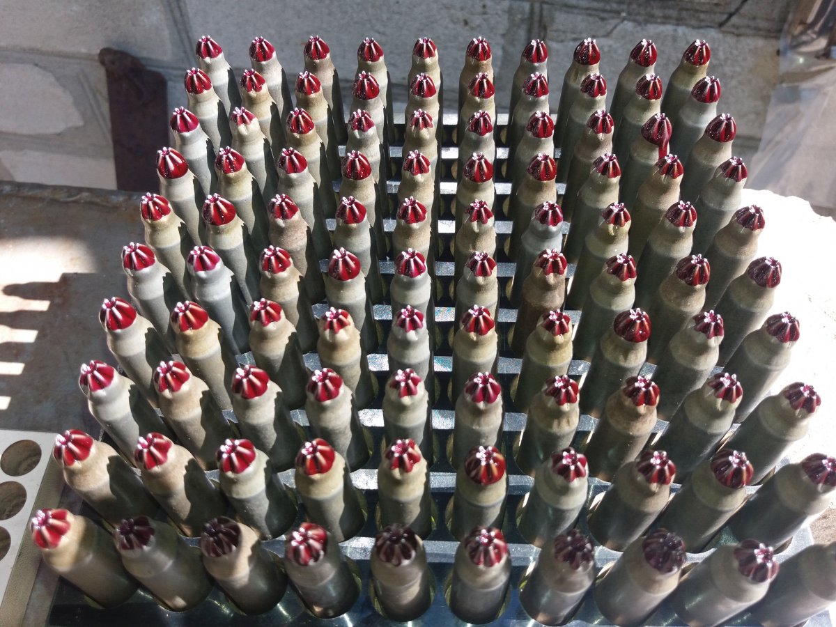

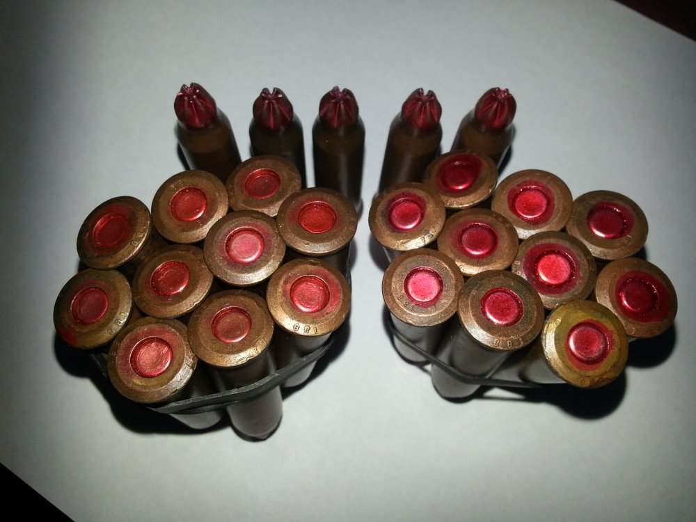

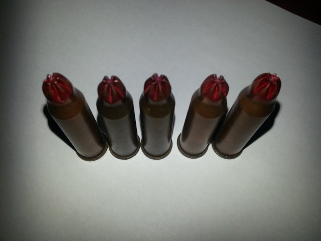

    Качество сборки патрона отличное, скрупулёзное, капсюль внимательно просматривается (пустышек нет), каждый патрон дополнительно герметизируется с двух сторон (в месте где звезда и капсюль), сделано на стрелянных гильзах с армейского тренировочного полигона, отчищенных и переобжатых через матрицу.
    Сейчас у меня в ассортименте есть 3 типа холостых: 2 типа на бездымном (аналог завод СССР - не путать с чешскими холостыми, они слабее) и на пиросоставе.
    1-й тип: - ослабленные (применяются в макетах под СХП типа ВМ и КМ с плохими патронниками), гильзу не дует, раскрытие звездочки полное, извлекается легко из макета. Дульце суженное. Навеска пороха 1.25 грамм.

    3-й тип: - рекомендуеться мной именно для СВТ, АВТ, ДП-27, ДТ (а также ВМ и КМ с хорошими патронниками) с увеличенной навеской пороха как на заводских усиленных холостяках с максимальными навесками в 1.6 грамм пороха.
    Цена по 8.00 грн, минимум к отправке 50 штук. В НАЛИЧИИ!

    Как вариант возможно изготовление под заказ на заводской нестрелянной гильзе с навеской в 1.6 г (для всех аппаратов схп под холостой 7.62х54 патрон и для тех где подача лентой).
    На этих патронах стандартное горлышко как в холостом заводском патроне что обеспечивает уверенное удержание в ленте без помощи помощника. Рекомендуется мной именно для Максимов и ПКТ, потому как для работы автоматики с такими же навесками есть дешевле 3-тип на пережатой стреляной гильзе.
    Цена по 9.00 грн, минимум к отправке 50 штук. В НАЛИЧИИ!

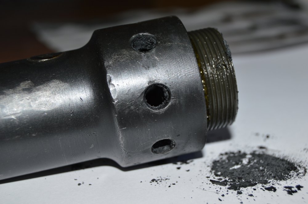

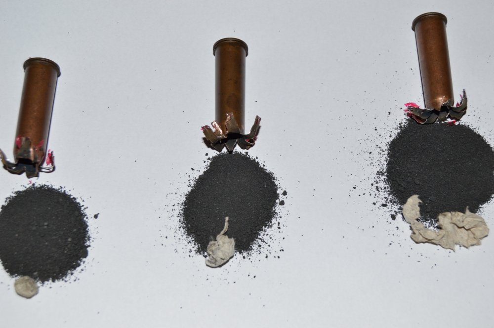

  21. alahar
    alahar Obergefreiter
    157

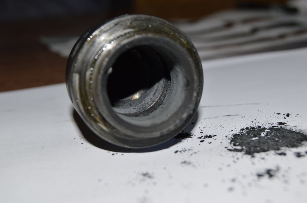

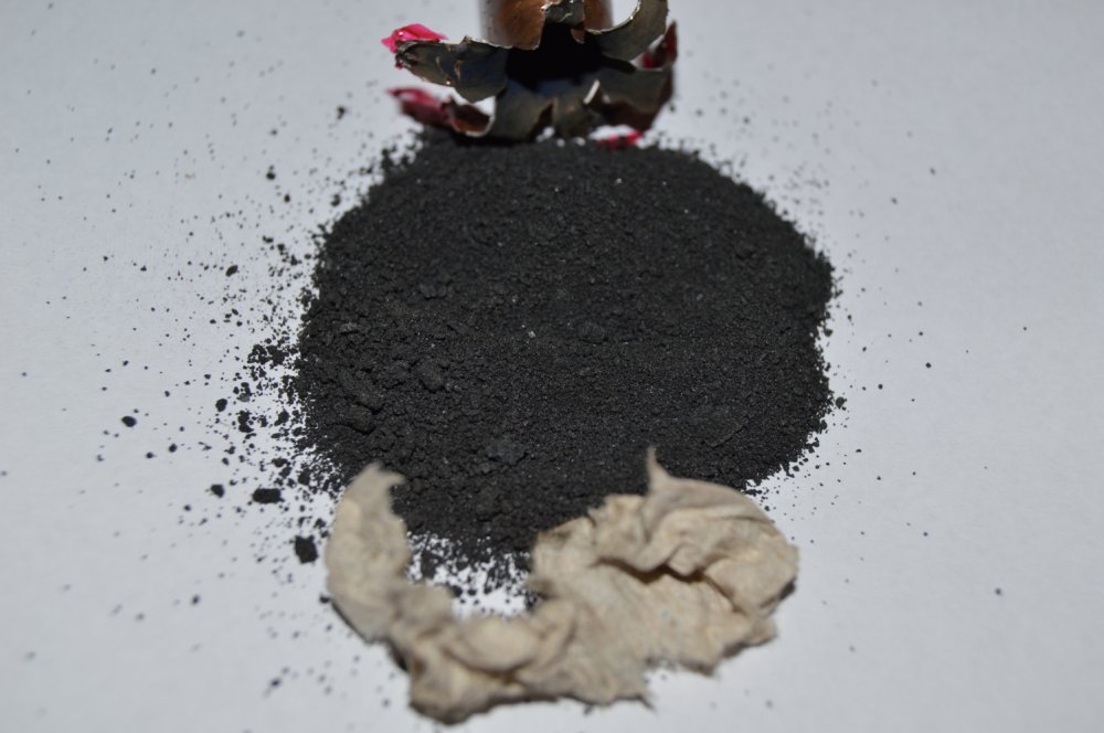

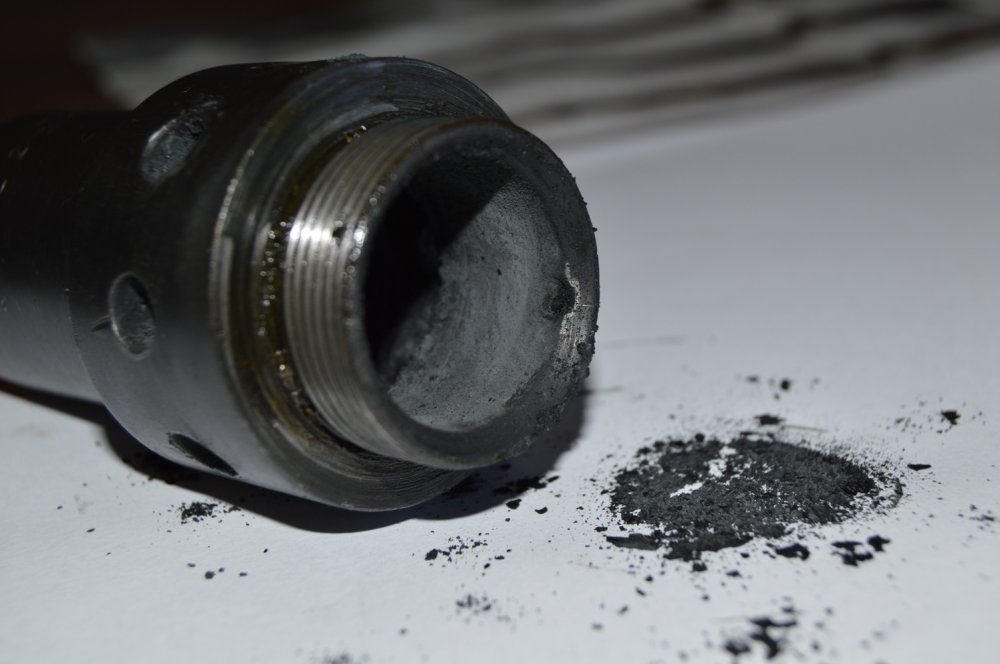

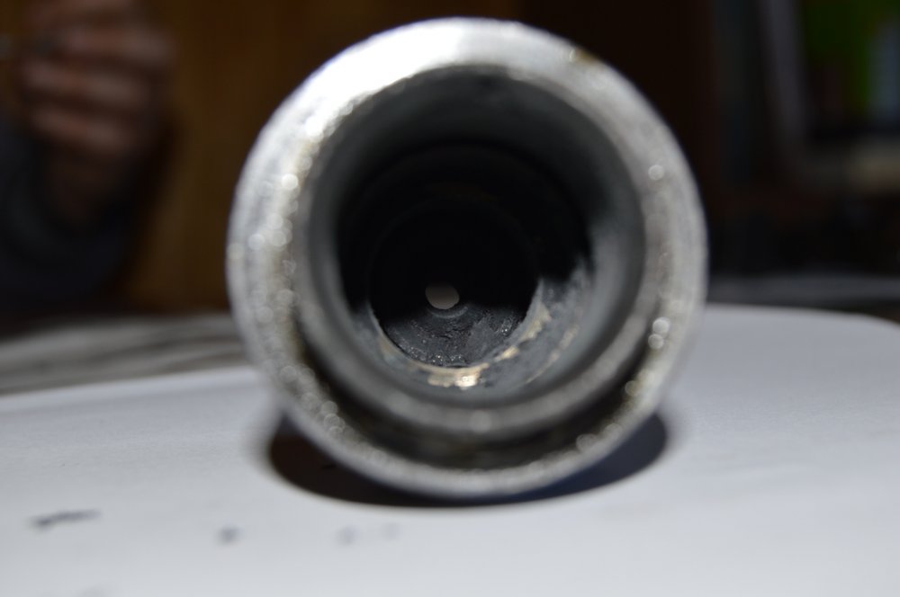

    Добрый день! Каким порохом снаряжали? После трёх выстрелов "максик" заклинил. Нашли причину!

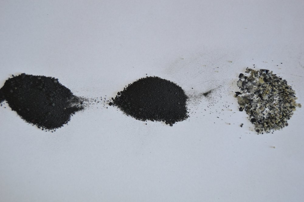

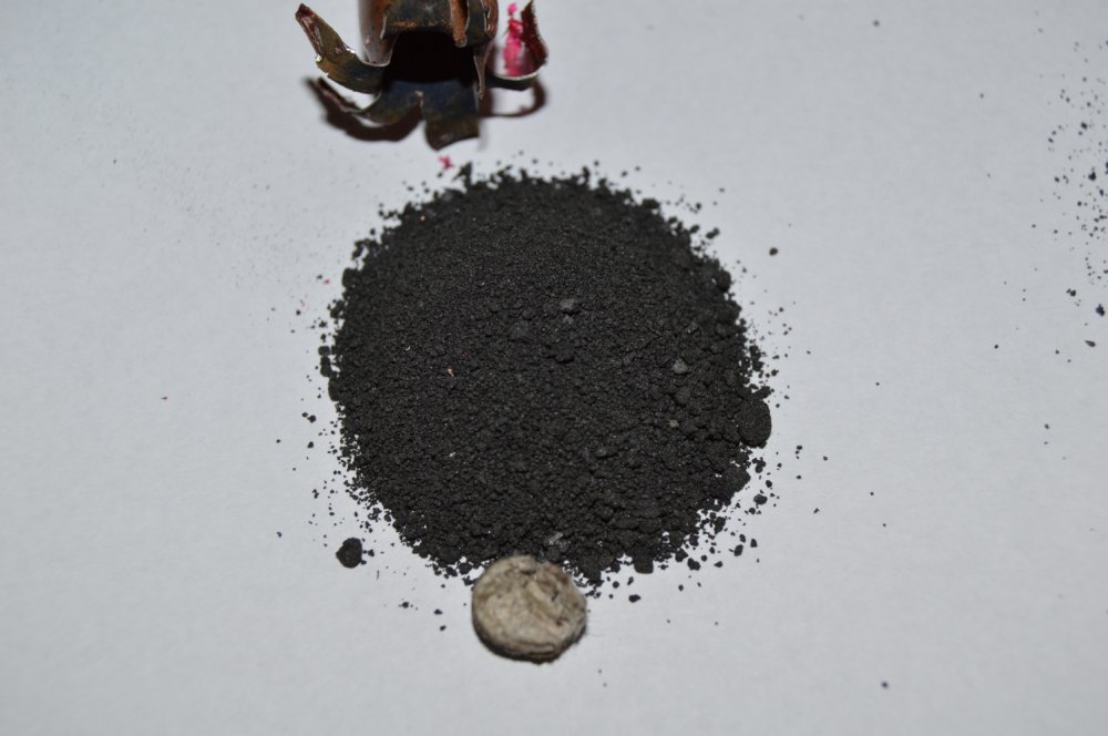

    Вскрыли патроны.
    Останнє редагування модератором: 16 кві 2015

  22. alahar
    157
    После сжигания одной из кучек.
  23. Vikt@r123
    Vikt@r123 Schütze
    16
    На вид дымный порох.
  24. Продавец ANARXIST
    ANARXIST Oberleutnant
    1.749
    Украина, Краматорск
    Это не совсем порох - это аналог пиротехнического состава, используемый пиротехниками на киностудиях в холостых патронах для имитации выстрела. Патроны делаются по их-же технологии;), пыжевание обязательно для мощного звукового эффекта. Единственное - пропитки цапон-лаком нет у них, а у меня есть - она повышает герметическую стойкость патрона. Им это просто не надо, настолько заморачиваться... Дают много дыма и отменный звук выстрела, часто даже пламя вылетает со ствола, в отличие от заводского холостяка, дающего только шумовой эффект без визуального дымового эффекта и не привлекательны своей ценой. Зрителю надо видеть "мрачную картину боя", а не просто слышать звуки выстрелов не понятно откуда.
    Молодцы что нашли причину... Только ЭТО - не причина! У Вас промежуточная расширительная камера в стволе, Вам надо втулкой перекрывать боковые отверстия для нормальной работы (или сделать другой имитатор ствола для стрельбы) на этих холостых патронах.
    Только зачем было холостяки портить-то? Хотя хозяин вправе что-угодно делать со своими вещами. Или Вы очевидно хотите сказать что причина - плохие холостые патроны? Многие уже взяли, всем нравятся, осечек нет вообще, благодарят в теме, заказывают после пробы еще большие партии со скидками - а Вы тут один выискались, кто решил свои проблемы свалить на мой товар? Вы же даже не позвонили, не написали и не рассказали о сложностях - хотя подумав логически - можно было бы на Вашем месте и призадуматься как это всем нравиться, всех устраивает, а Вам первому не понравилось... А не в пулемете ли проблемка?... Показали бы фото ствола - я подсказал бы что изменить надо.
    Пиросостав предназначен для работы в закрытом объеме при капсюльном воспламенении, а не при поджигании на открытом воздухе. При выстреле остатков нет ни в гильзе, ни в нормальных стволах (без боковых отверстий как у Вас, ввареные штифты стрельбе не помеха).
    С моей стороны нет никакого обмана, в теме я указал изначально что они не заводские, а "сделано на стрелянных гильзах с армейского тренировочного полигона, отчищенных и переобжатых через матрицу". Так что я не делаю фальсификат под "а-ля заводской" - изначально товар представлен был как "Для учений".
