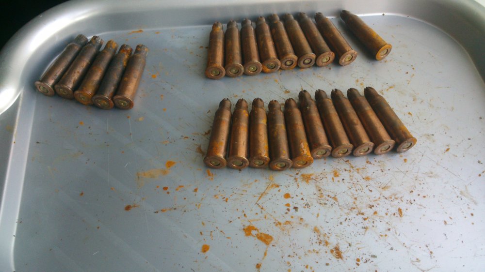

    Нашел ту партию

  20. Продавец gunerman
    gunerman Stabsgefreiter
    462

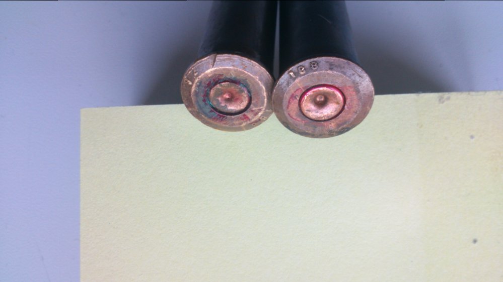

    Фото партии с глубокой посадкой

    У нормальных накол такой
  22. ANARXIST
    ANARXIST Oberleutnant
    1.757
    Украина, Краматорск
    На них виден слабый накол. Проверьте боек своего пулемета. Я вот когда делаю холостые - осечек еще пока не было. Даже снял видео, где отстрелял один с непросаженным и 5 с просаженными капсюлями в патронах. Все в видео патроны свои самодельные. 100% сработка.
    Залог успеха в самодельном неженатом патроне - свежие капсюля, хороший порох и дотошность при сборке патронов. Чтоб Вы убедились в проблеме пулемета - готов отстрелять Ваши 20 патронов - давших осечку и заснять это на видео. Кстати у Вас заводские патроны, с хорошим латунным!!! бердановским капсюлем. Должны были завестись - но мне не нравиться накол. Можно ближе сфотографировать капсюля в патронах, давших осечки?

    На фото так же переделка капсюля не латунные а медные и накол сделан не стандартным бойком либо подточенным и еще возможна плохая регулировка бойка.Сорри за офф топ!С уважением!

    Вы на какое фото смотрите? Если на второе, там где 2 гильзы то да там переделка на медные капсюля. А если первое где на подносе более 2-х десятков лежит, то повнимательнее присмотритесь - там латунный капсюль и патроны заводские.
