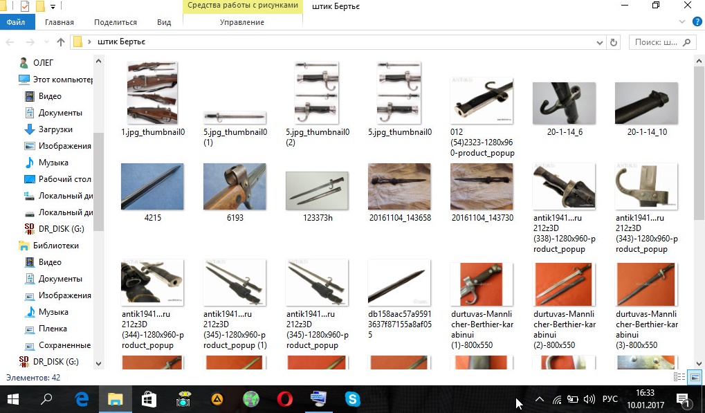

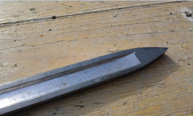

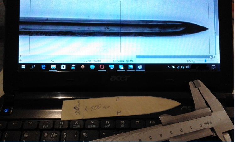

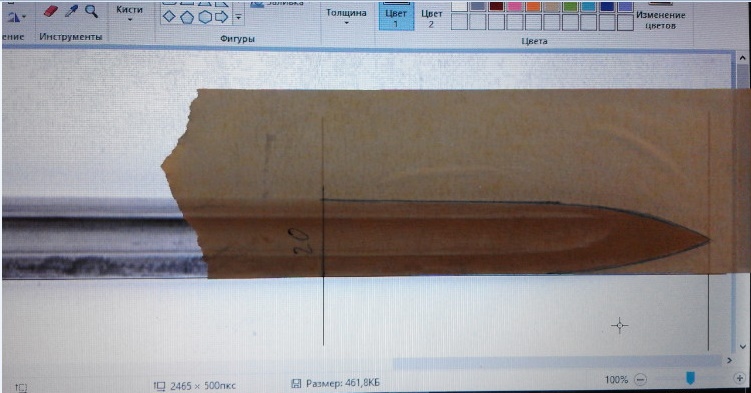

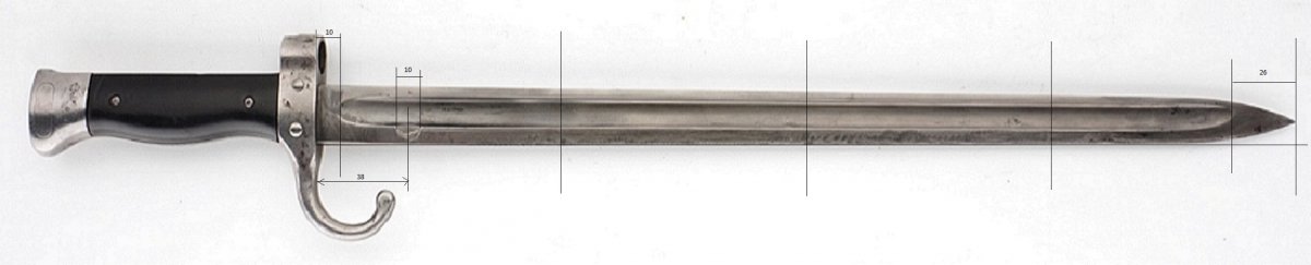

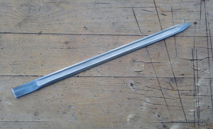

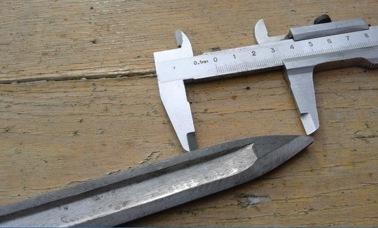

    Работу начал с сбора информации. Все нужные фото для сравнения буду выкладывать по ходу работ. Из плюсов, по штыку информации в сети в достаточном количестве, главное правильно собрать. Собрал папочку.
    Первым делом подобрал фото хорошего ракурса, подвёл его в редакторе в масштаб 1 к 1.
    Начертил кучу нужных линий в нужных местах, отметил все тонкости. (фото 2).
    Работа над размерами забирает много времени, но от этого зависит результат.

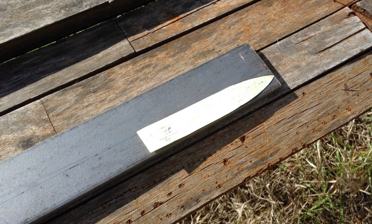

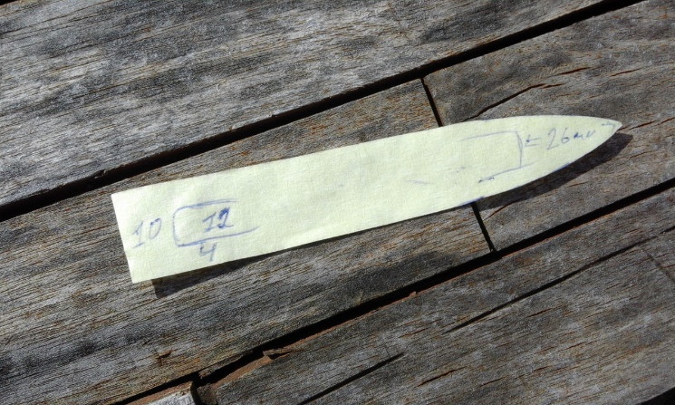

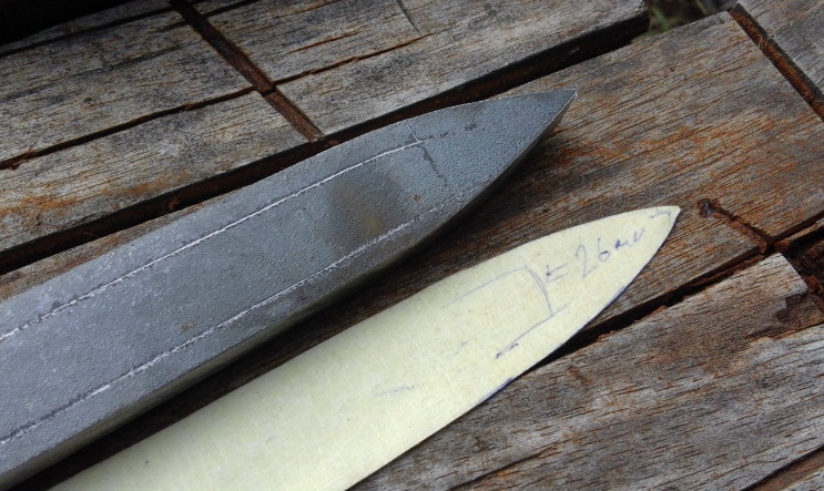

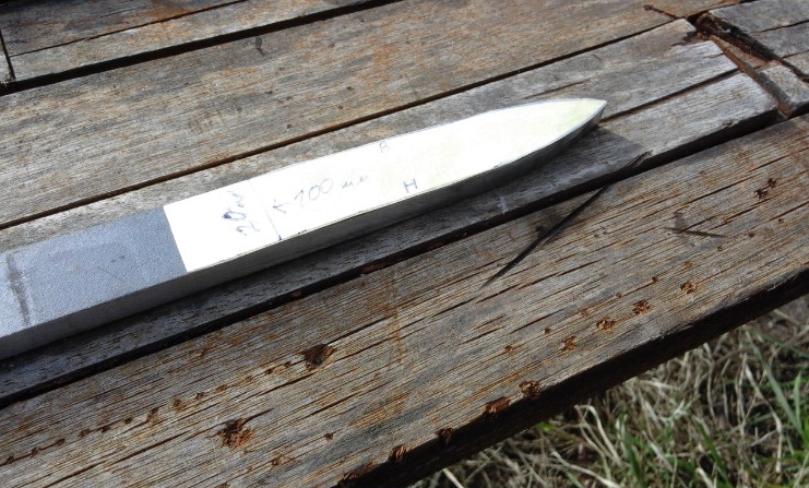

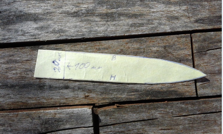

    Шаблон.
    Приклеил скотч на монитор, отрисовал, вырезал форму предварительно наклеив скотч и с другой стороны чтоб не лип. Шаблон делал только кончика, остальное прямой формы и проще начертить на металле.

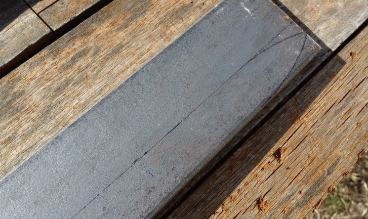

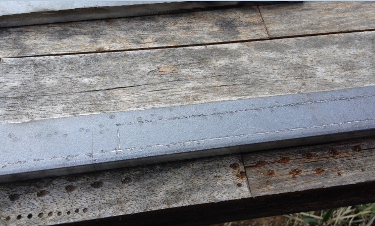

    Перенёс форму на металл. В таких случаях пользуюсь шариковой ручкой, пишет тонко и на металле видно (главное не прижимать, накроется ручка).

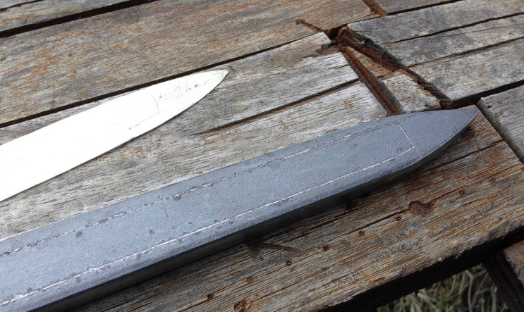

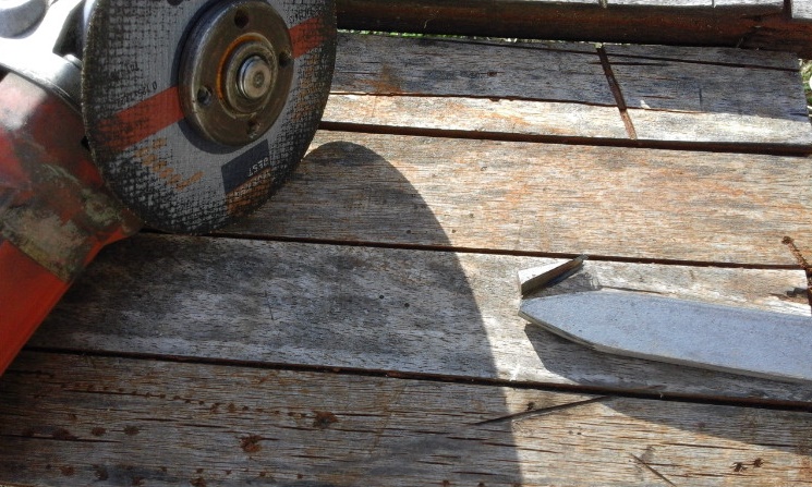

    Резка металла.

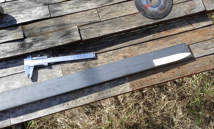

    Первым делом отрезал лишний металл от заготовки, пока по прямой. Как писал выше у штыка прямые линии за исключением кончика.

    Подвёл конец заготовки под шаблон.

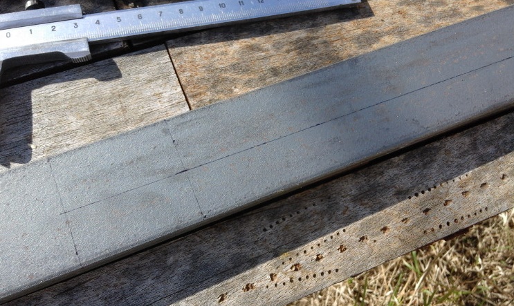

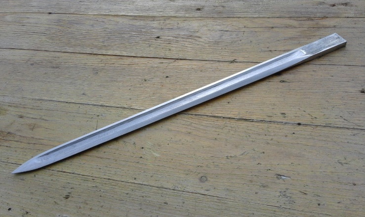

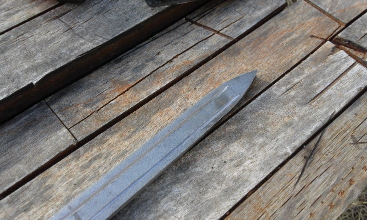

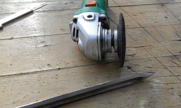

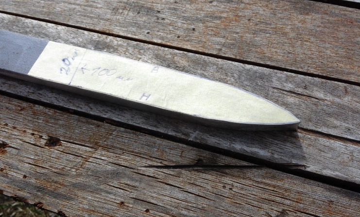

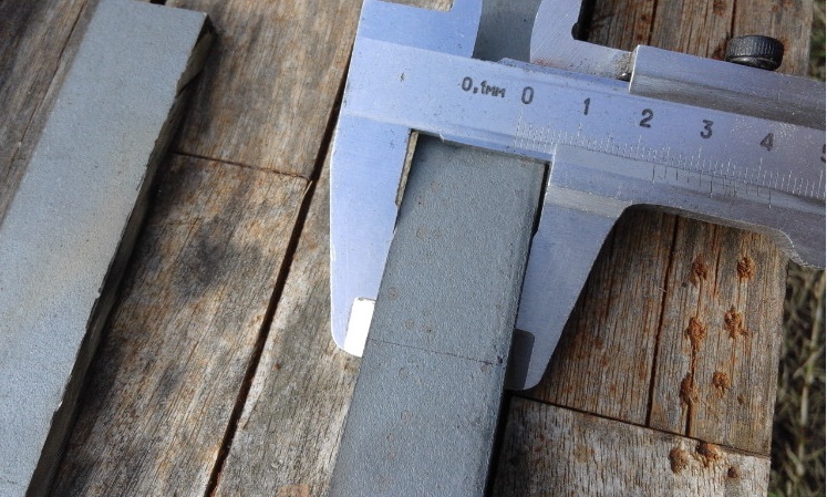

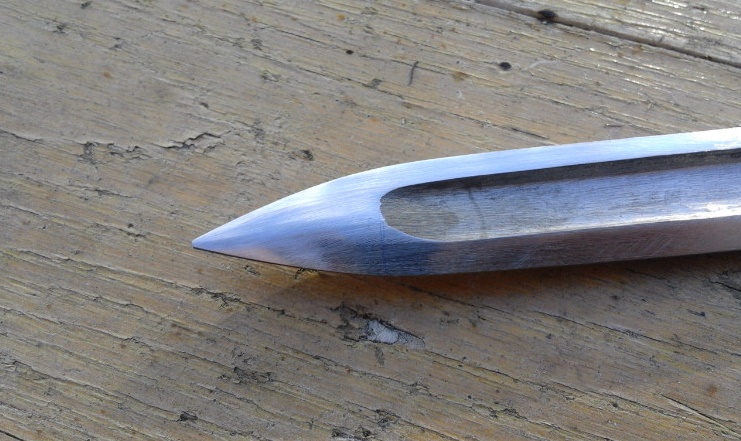

    Шлифовочным диском подвёл ширину заготовки под ширину клинка (фото 1).
    Нанёс линии для дальнейшей работы.
    evgen84, Otto 663, Стрипа та 8 іншим подобається це.

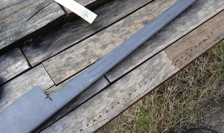

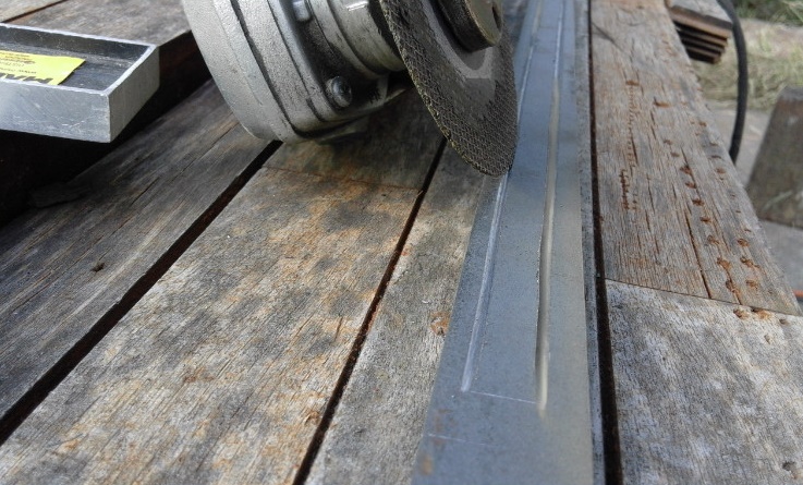

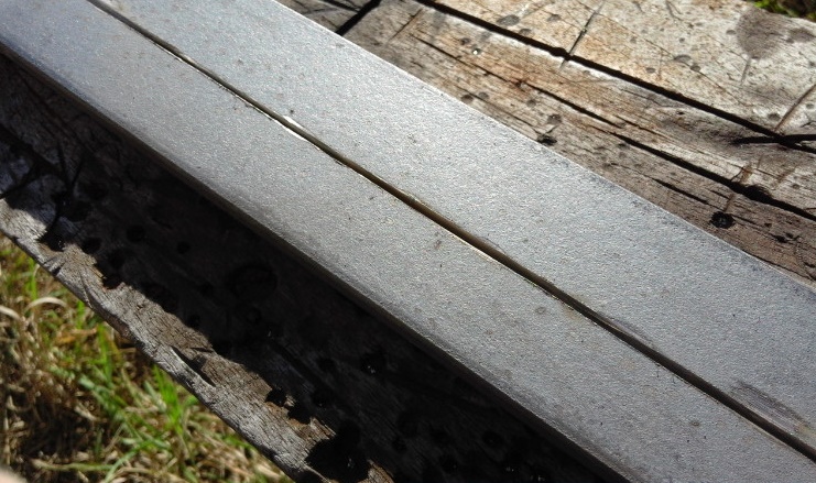

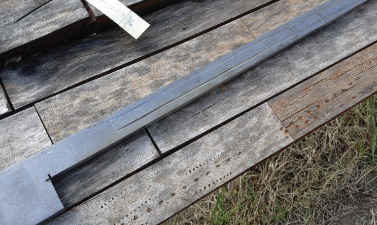

    Для начала прорезал линии по сторонам канавок, вырезал сразу с двух сторон и под углом.

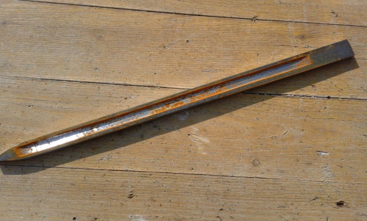

    Україна.

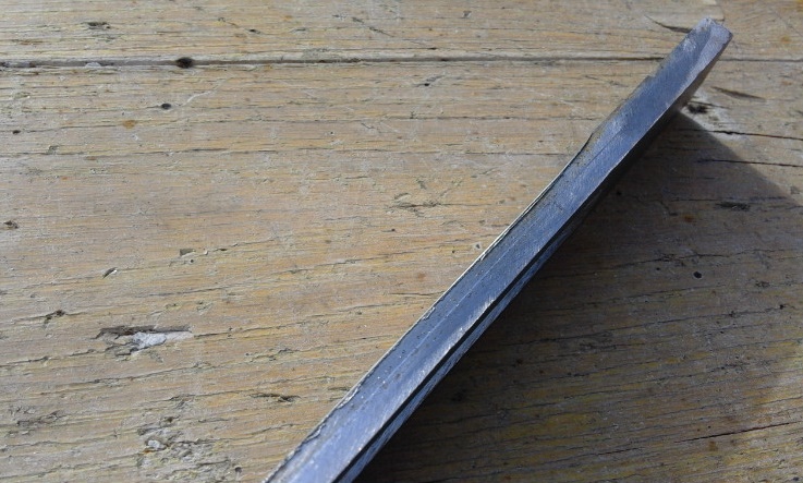

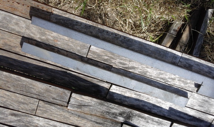

    Конфуз.

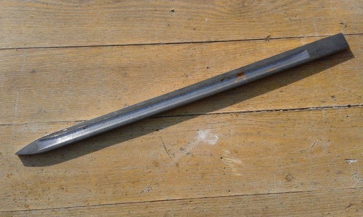

    Работа над этим штыком была начата около трёх недель назад вместе с ещё одним его собратом. На следующий день я к этой работе охладел окончательно и решил как мне тогда казалось отдохнуть. Занялся для разнообразия шлемом и только тогда я понял что я с штыками отдыхал !.
    В связи с паузой были утеряны часть фото для отчёта, но не беда, есть такие же фото параллельной работы. Выложу позже чтоб не переплелось всё в кучу.
    На фото заготовка до сегодняшнего дня, даже успела поржаветь. (уже к шлему охладел, на время закинул).

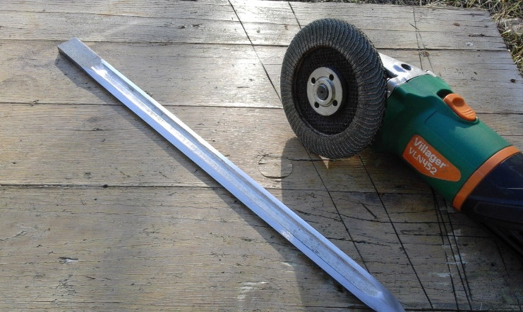

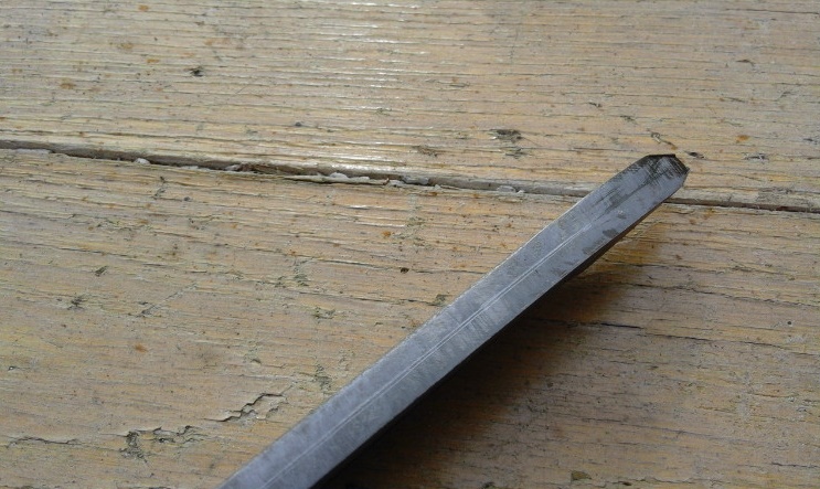

    Дальше работа в онлайн.

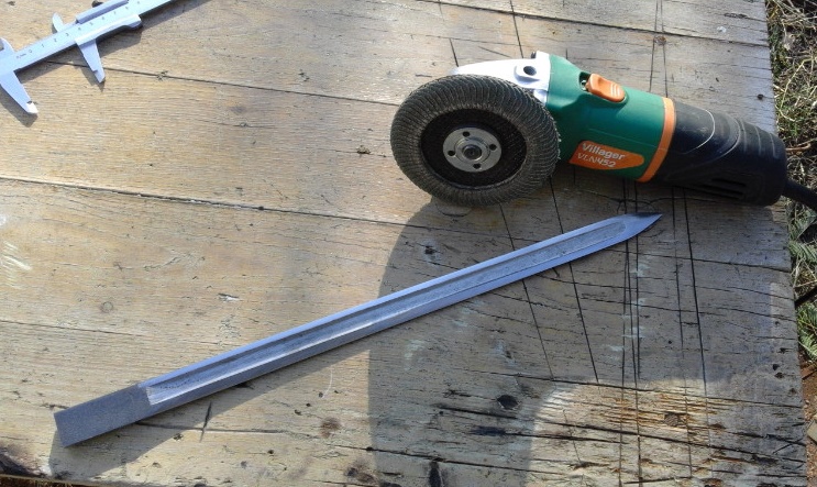

    Прошёлся по заготовке щёткой по металлу, снял ржавчину.
    Начертил осевую линию для заточки.

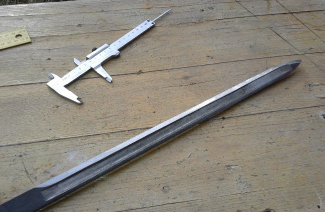

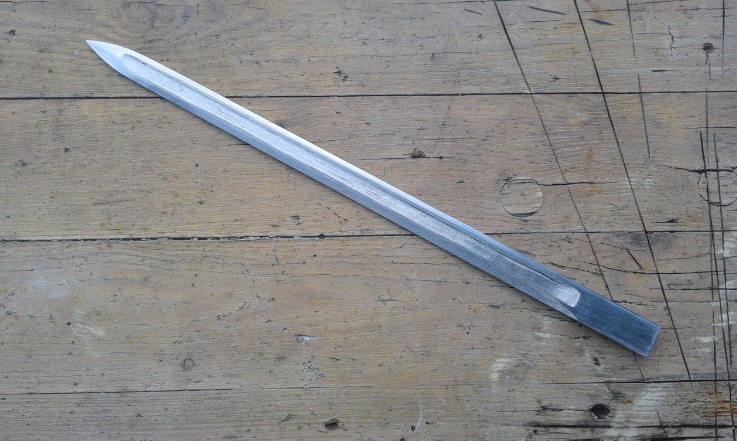

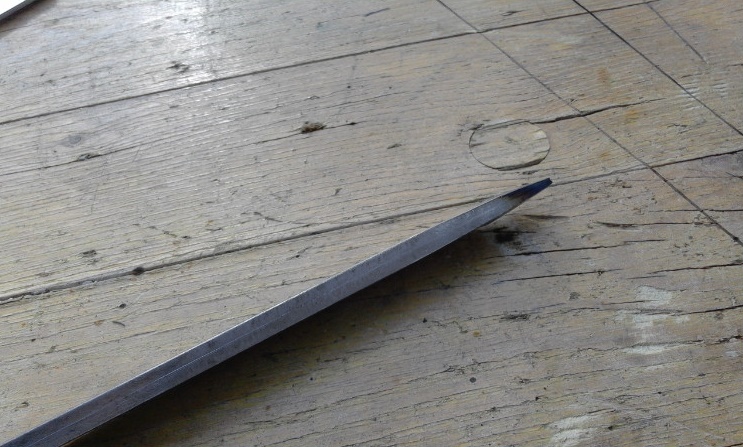

    С грубого сделал заточку с одной стороны. Делал постепенно меняя стороны заточки, снимал чуть с одной стороны по всей длине, чуть с другой и к финишу.

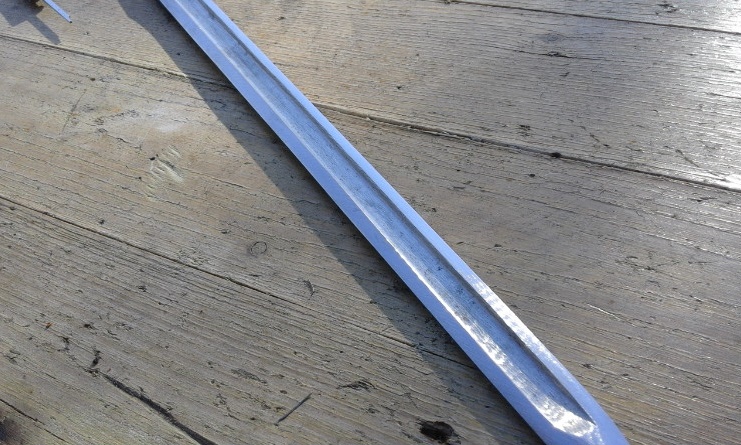

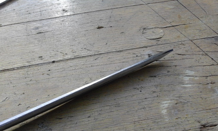

    Следующий ход, заточка верхняя. На штыке точился только конец клинка сверху.
    Сделал замер заточки, отметил. Провёл осевую линию для точности.
    evgen84, Otto 663, Стрипа та 7 іншим подобається це.
  13. 663
    663 ✠ Moderator
    17
    7.586

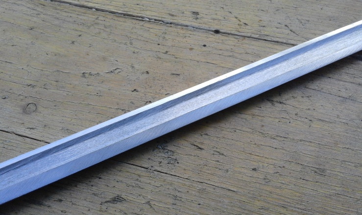

    Україна.

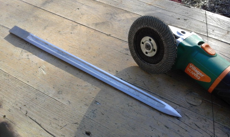

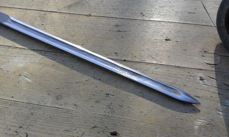

    Сделал верхнюю заточку. До сего состояния заточка делалась толстым шлифовочным кругом.
    Дальше более точное выведение форм клинка.
    evgen84, Otto 663, Стрипа та 9 іншим подобається це.

    Україна.

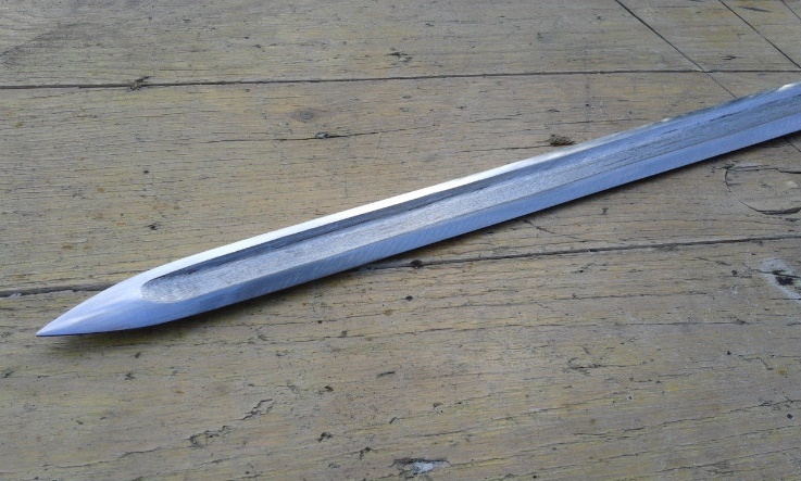

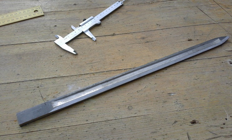

    Более чистовую очистку заготовки делал лепестковым диском.
    Пока как то так. Продолжение завтра.

  16. 663
    663 ✠ Moderator
    17
    7.586
    Україна.
    Даже так !. Всё то замечаете. Радует что люди следят за темой и не пропускают мимо глаз.
    У болгарки якорь полетел, но починю, пусть лежит как запасной вариант. Это рабочие болгарки, использую в личных целях :D.
    А заметили ? я скамейку починил :).

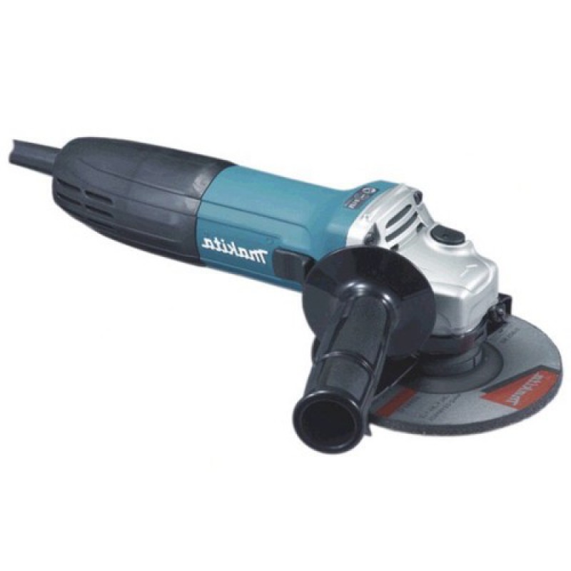

    Всё больше использую трофейное, дома предпочитаю производителя Макита. Качество не плохое и цена доступная.

    Согласен на все 100%!Бошу не уступает ни на йоту,в ремонте проще и удобнее,и з\ч в два раза дешевле(тебе подойдет Макита GA5030, аналог той МакТековской,что у тебя была,только она по мощнее будет - 720 Вт)!Кстати,МакТек с прошлого года сняли с производства,сейчас остатки распродают;).

    Болгарку которой щас работаю было взято чисто как замена. Прикинул в руку, сидит просто отлично, работает тоже приятно и в глаза не дует. Сколько проработает увидим.
    Дома макита маленькая и удобная для таких дел, номера не помню. Использую строго по восстановлению, больше ни ни. Для других целей ещё три лежат.

    Такая? Макита GA5030

    Может быть, похожа. Корпус тонкий и на вес тяжёленькая. Доберусь домой, покажу.

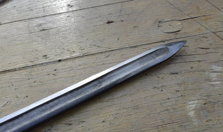

    Україна.

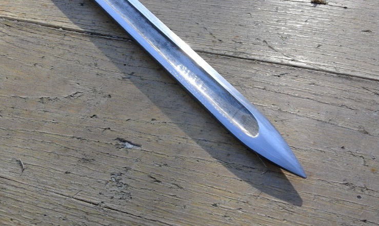

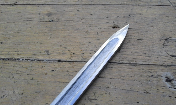

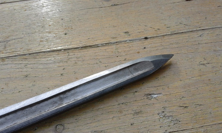

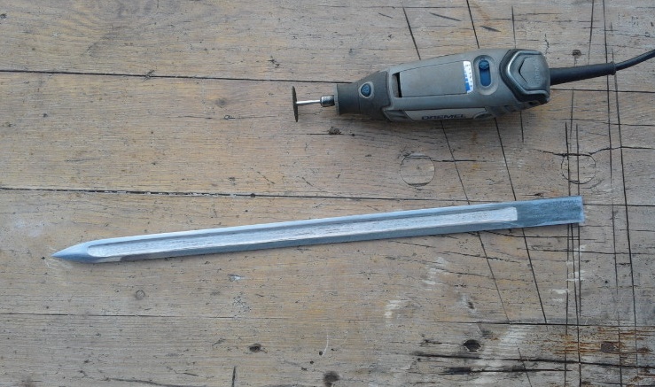

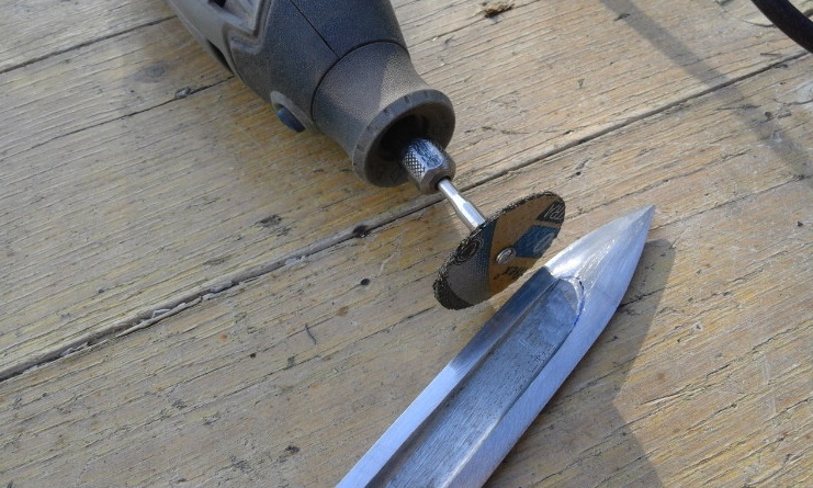

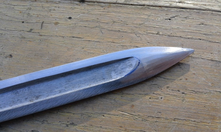

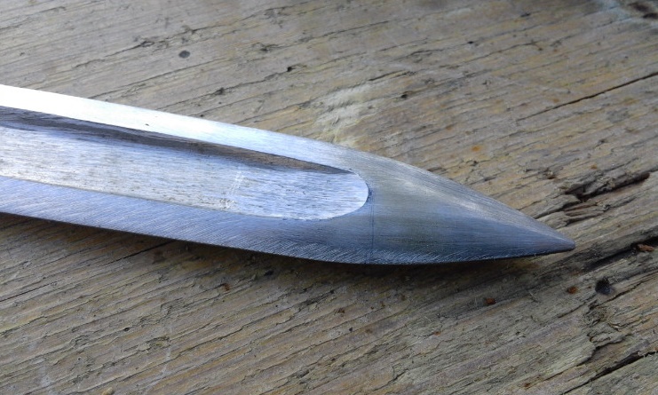

    Сегодня день не задался, то снег то солнце. Но работа удалась.

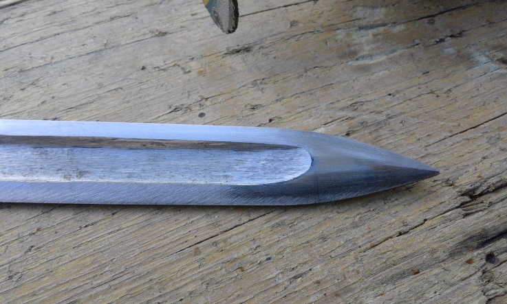

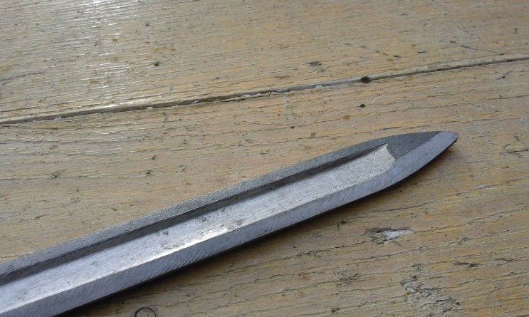

    Дальше над заготовкой поработал дремель. Выровнял две стороны канавки на конце заготовки. Одна сторона соответствовала требованиям, вторую подогнал под неё . Теперь всё как надо.
    YVS, evgen84, Otto 663 та 11 іншим подобається це.
  24. 663
    663 ✠ Moderator
    17
    7.586
    Україна.

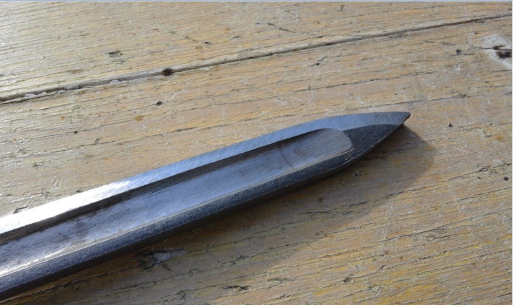

    Дремелем прошёлся по всем недостаткам. Дальше работа напильником и надфилями.
    evgen84, Otto 663, Andrej.An86 та 8 іншим подобається це.

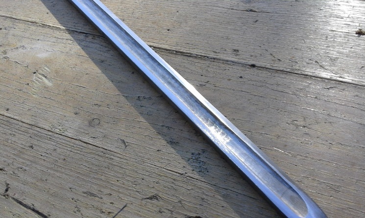

    7.586
    Україна.

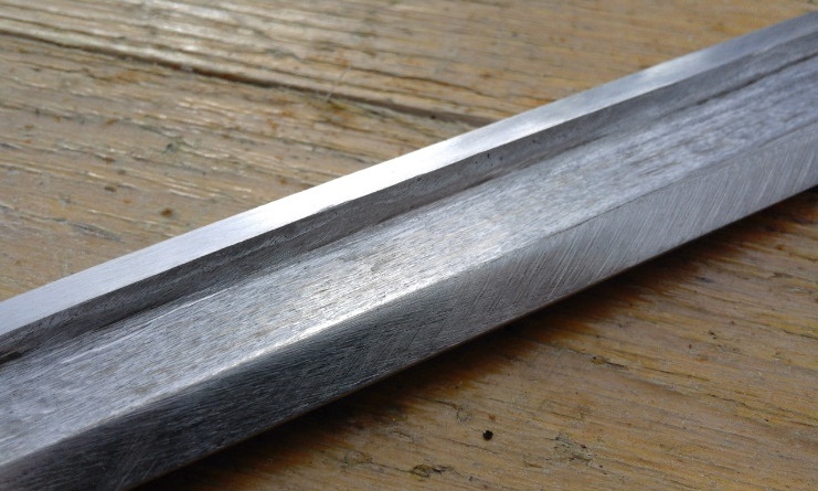

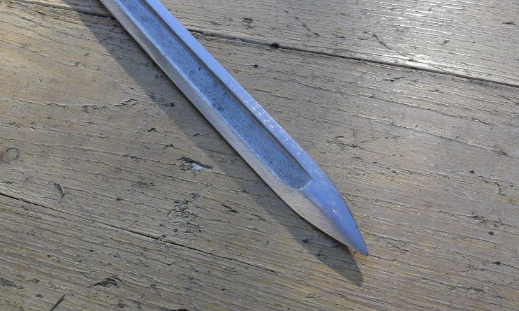

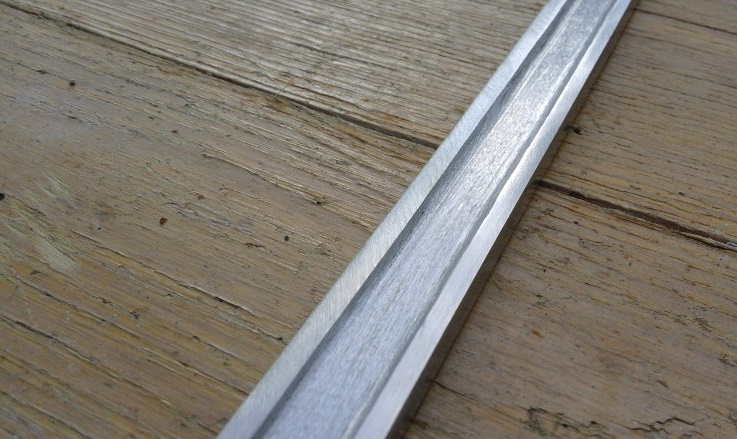

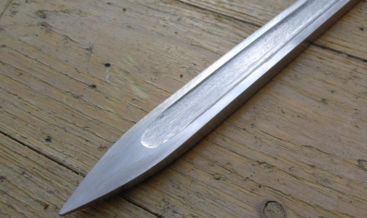

    Более подробные фото после дремеля.
    YVS, evgen84, RIHARD 77 та 9 іншим подобається це.

    Україна.

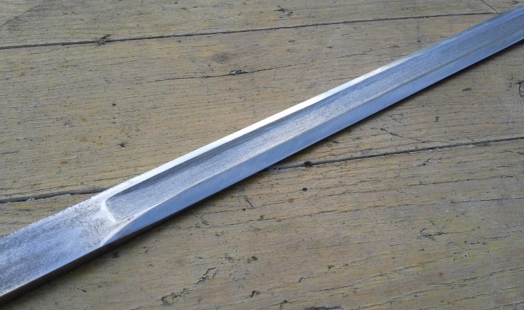

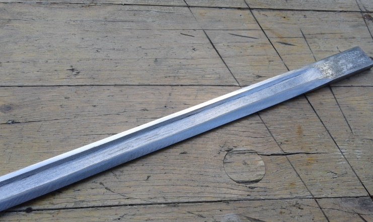

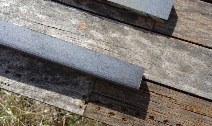

    Снял с прямоугольного напильника ручку и прошёлся им по основных плоскостях канавки.
