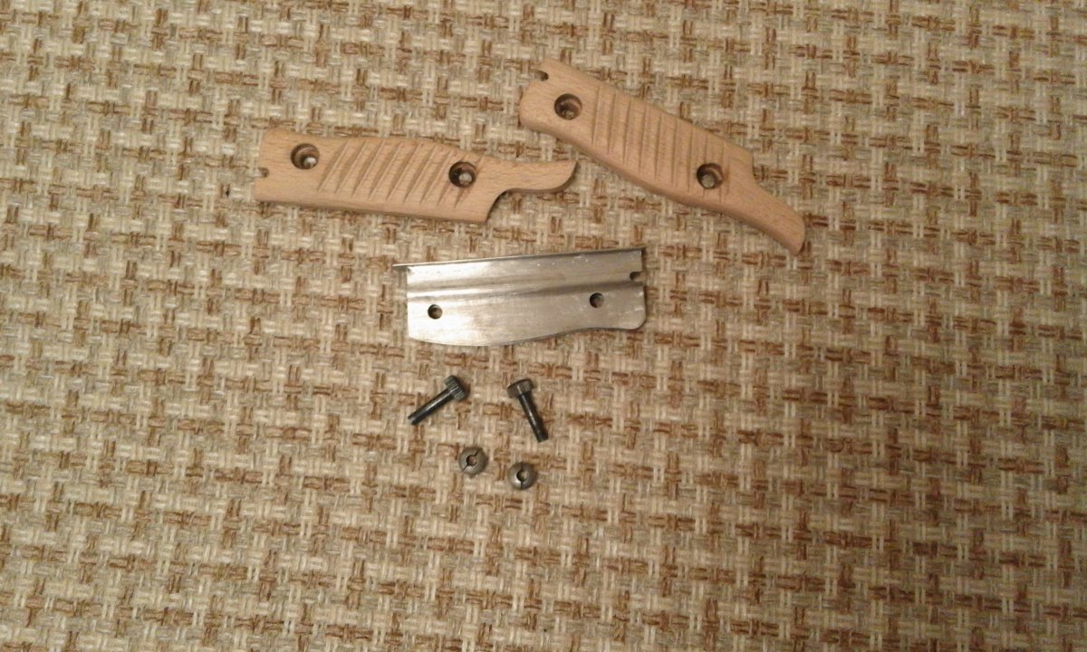

    Выбросить жалко и время терять не охота. Накладки и пластину делал в этой теме https://reibert.info/threads/derevjani-nakladki-na-bucher.721632/page-3
    Варить ничего не буду так как это не благодарный труд, состарю накладки и пластину, натру маслом и таким оставлю.
    Проект чисто спортивный интерес попробовать себя в изготовлении накладок и пластины (да и это первый мной найденный ХО).

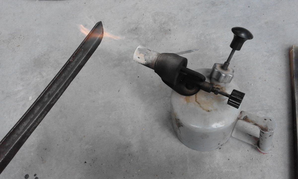

    благодарю за совет!А греть до какой кондиции и чем?

    Я грею как получится, если в квартире тогда на газовой плите, в гараже горелкой или паяльной лампой. по нагреву не обязательно греть до красна. мой метод которым пользуюсь и проверил это через дощечки двумя ключами беру девайс в двух концах так чтоб удобно было сгибать. Ставлю место сгиба над пламям и делаю усилие сгибания девайса на его место. некоторые девайсы выравниваются даже без особого нагрева. Таким образом ровнял Лебеля, Мосина, ерзац немца по ПМВ, саблю и кусок меча. Минус в том что придётся мягкой щёточкой потом чистить весь клин чтоб скрыть нагрев.

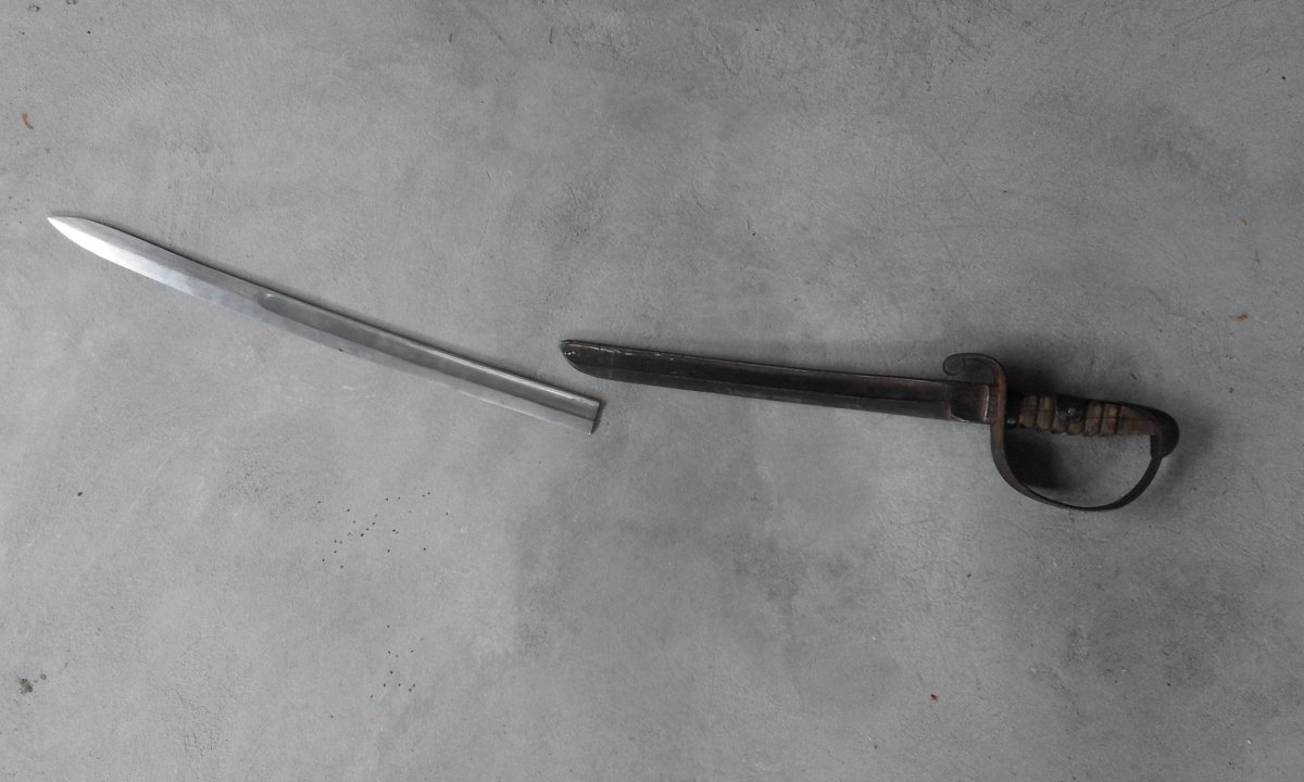

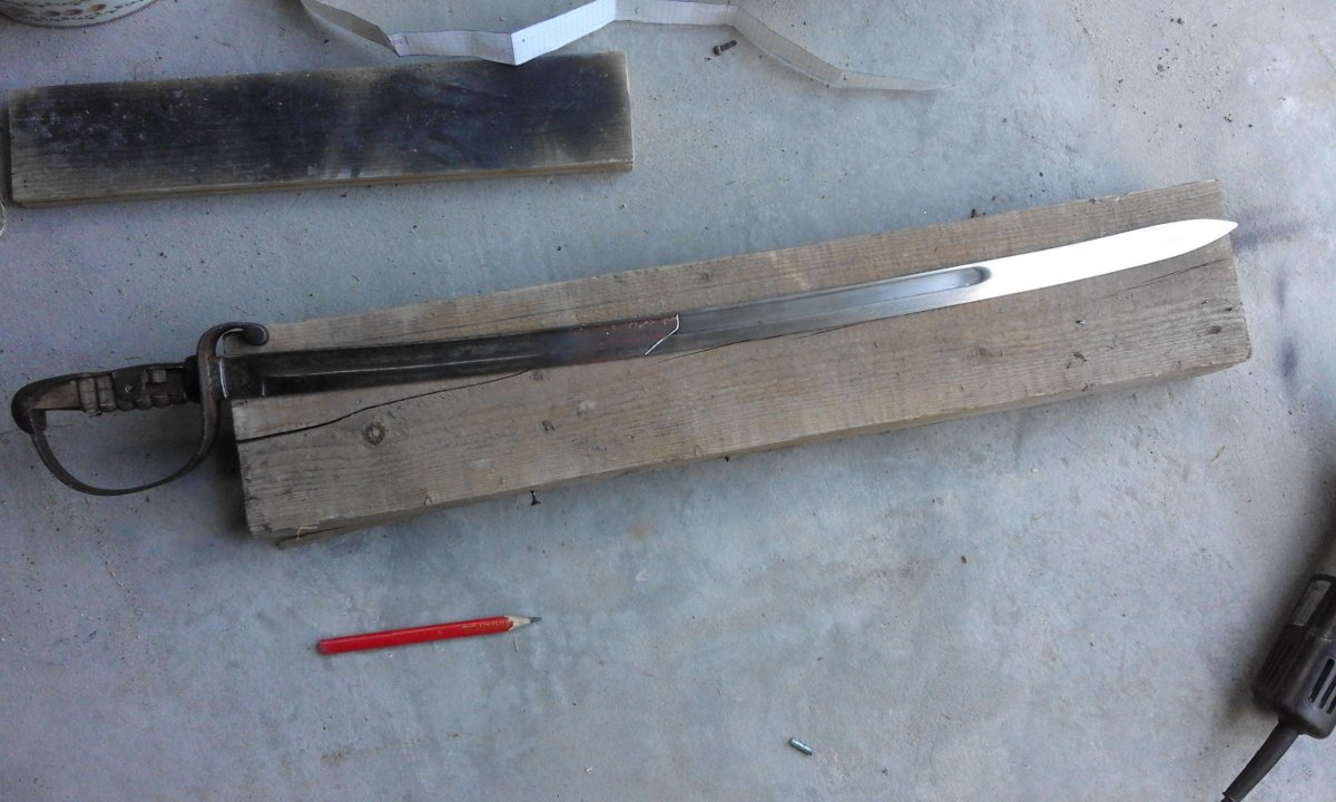

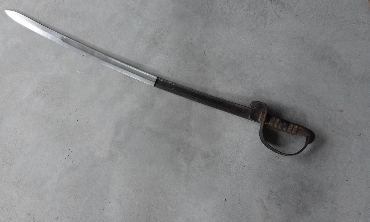

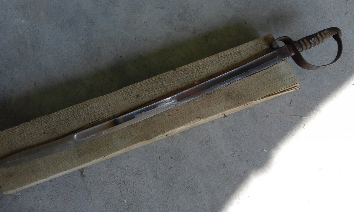

    Взялся за саблю. Исходник.

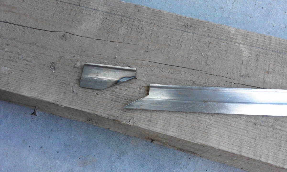

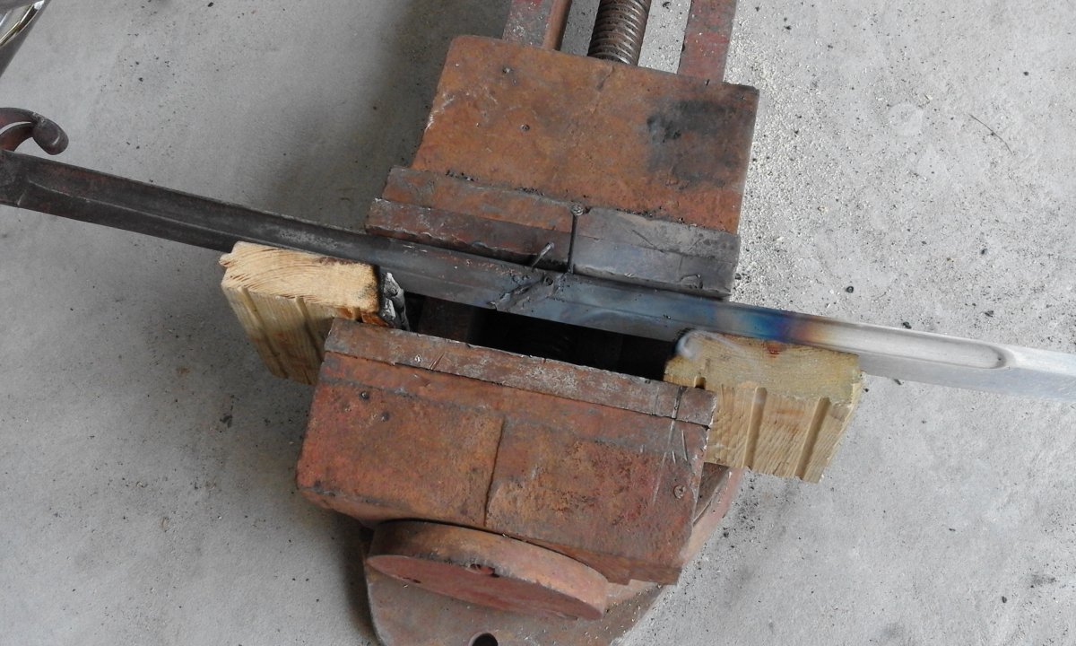

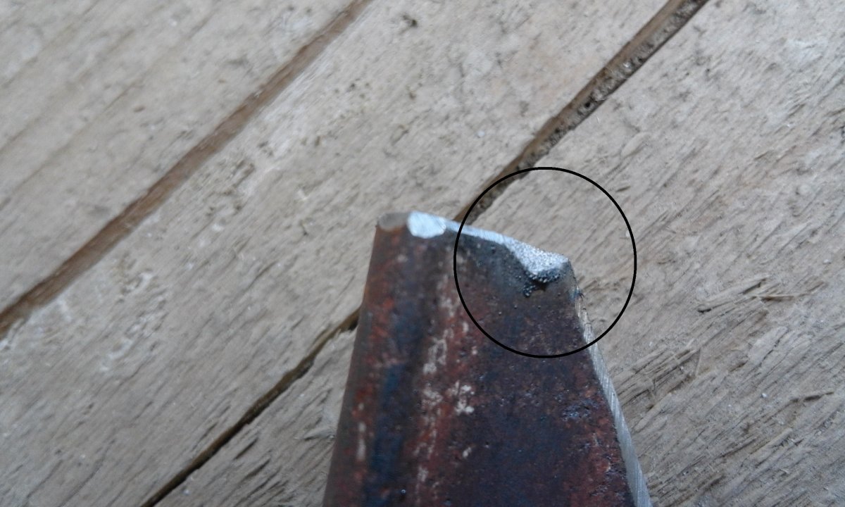

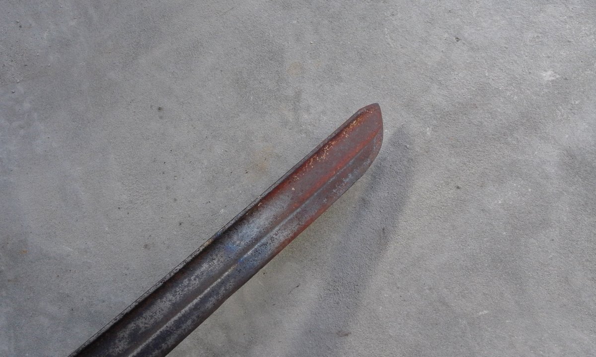

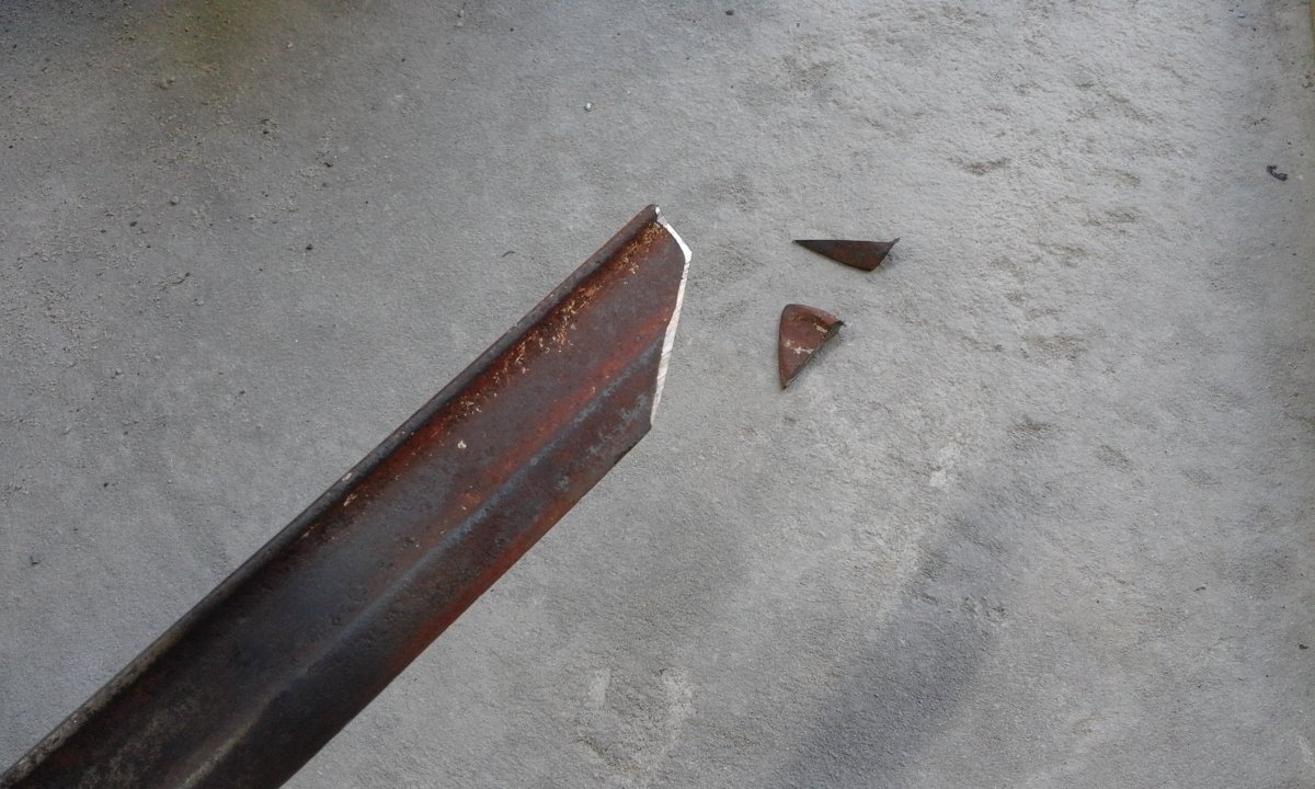

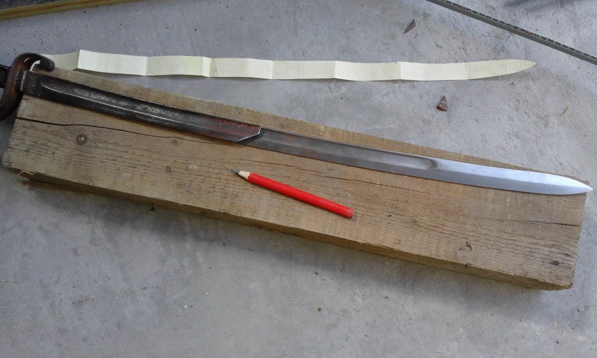

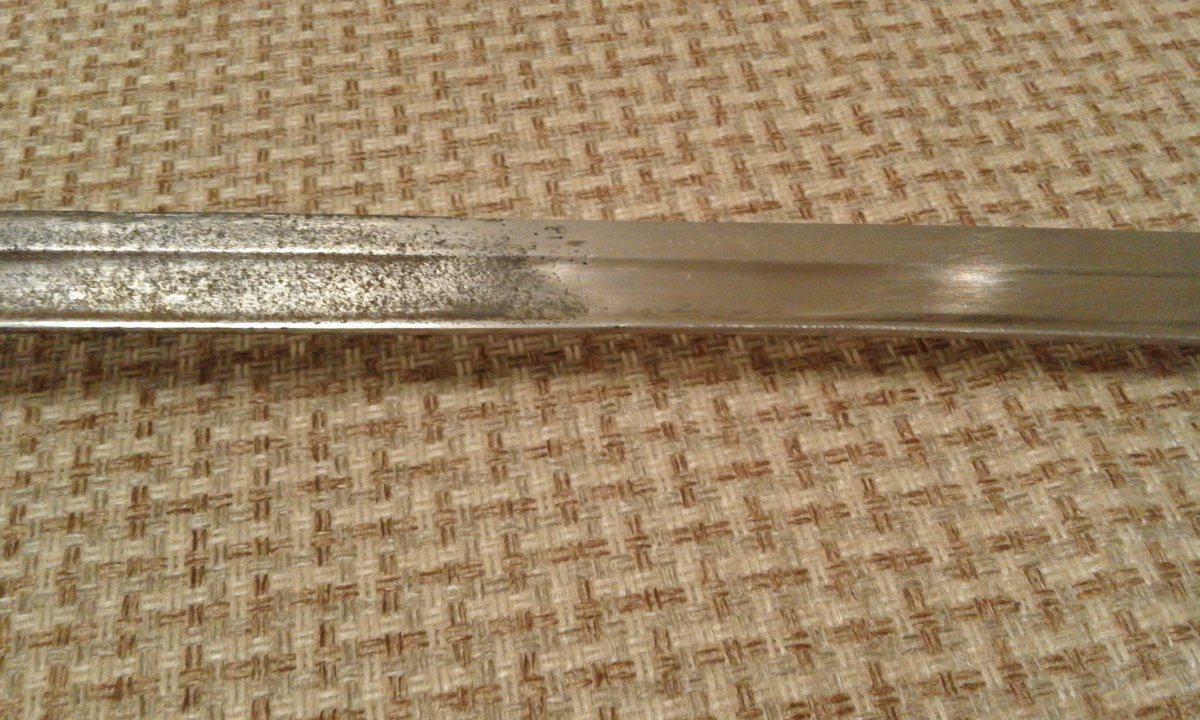

    Нагрел место стыка на сабле до красна и дал остыть естественным путём.
    Такие манипуляции не дают возможности варить сталь сабли без нагрева всё равно !. Сталь будет трескать в месте шва откалываясь !. На последнем фото вид оторванного металла от сабли после сварки (эксперимент). Способ своей сварки опишу позже, всё по ходу.

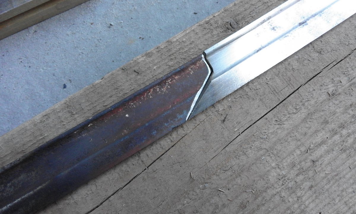

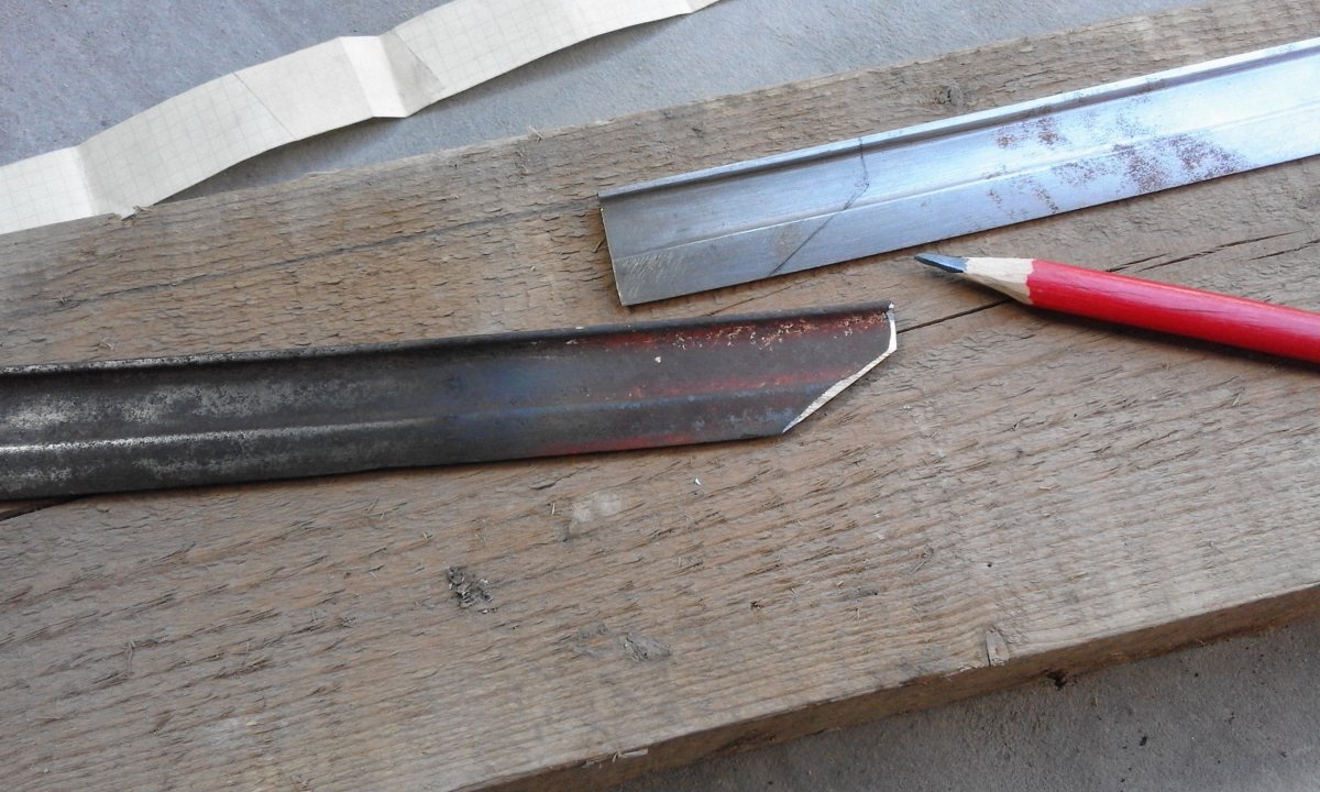

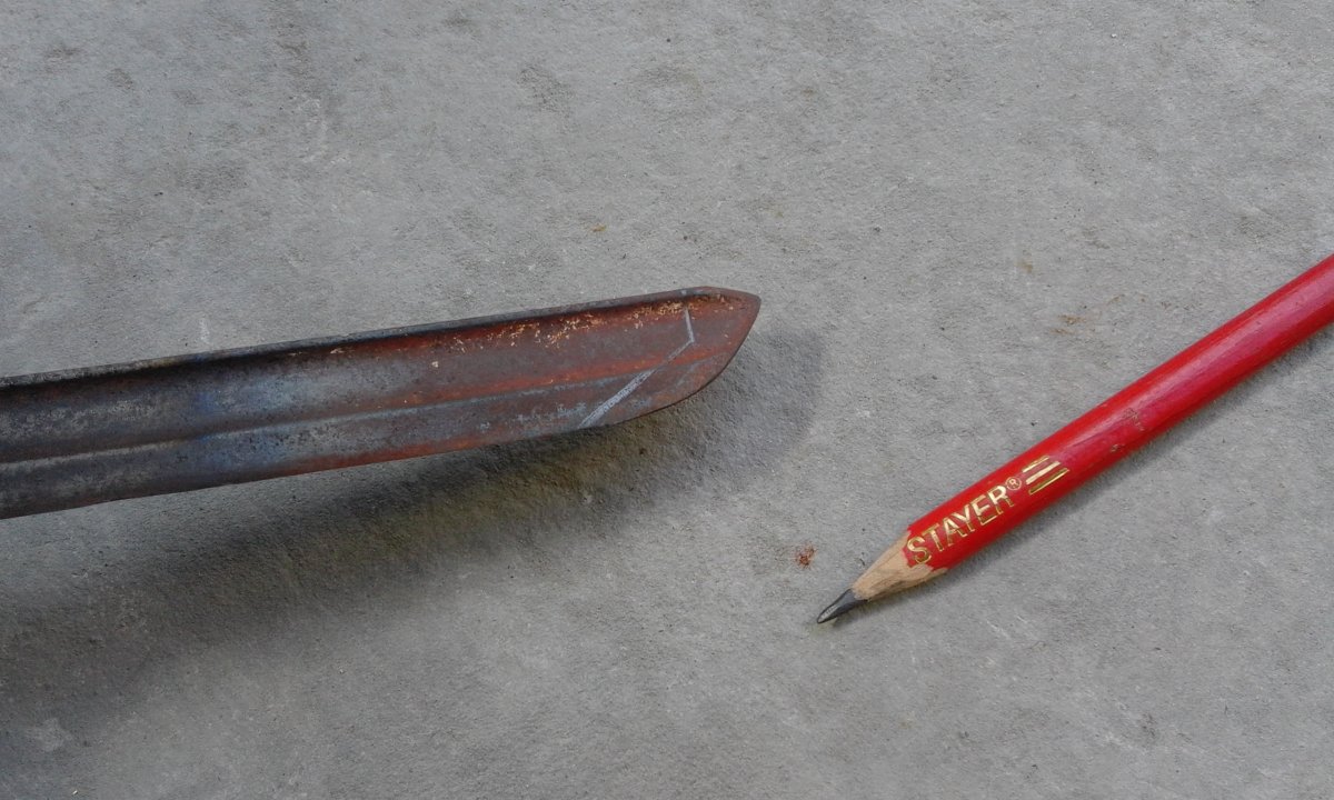

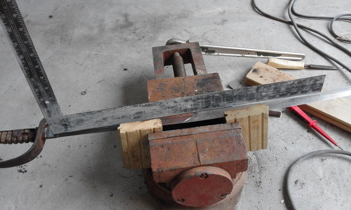

    Подгонка.
    Сделал подгонку двух частей в месте стыка и по длине. Место стыка делал не прямым, для увеличения плоскости соединения и увеличения надёжности.

    Перед сварочными работами снял фаски. Это не мало важно для надёжности.
    evgen84, Miklos, Otto 663 та 13 іншим подобається це.

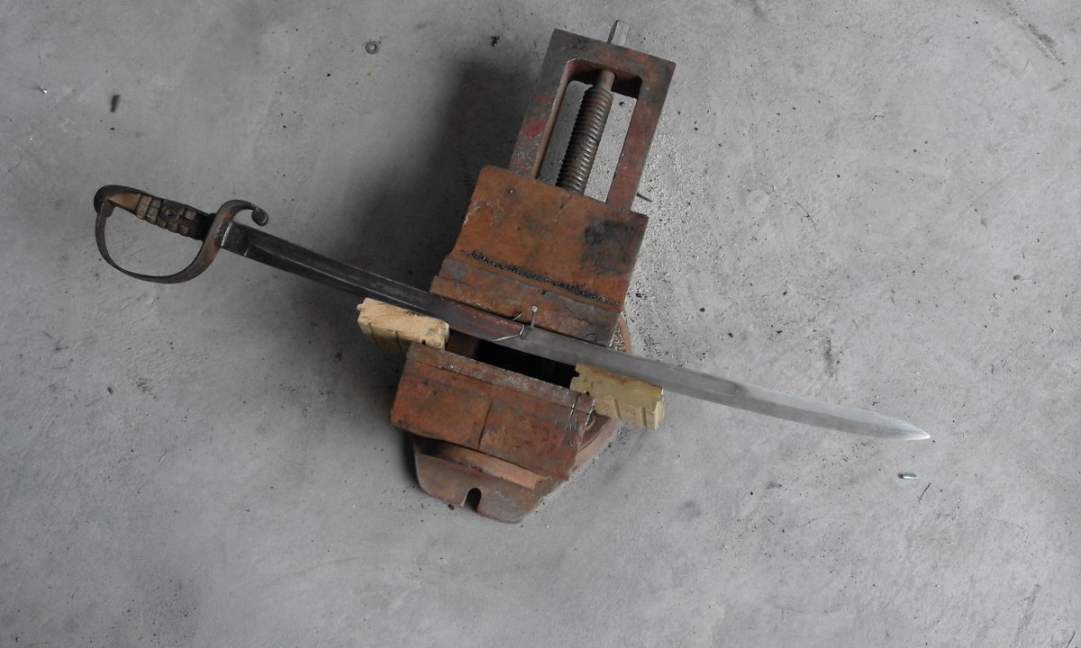

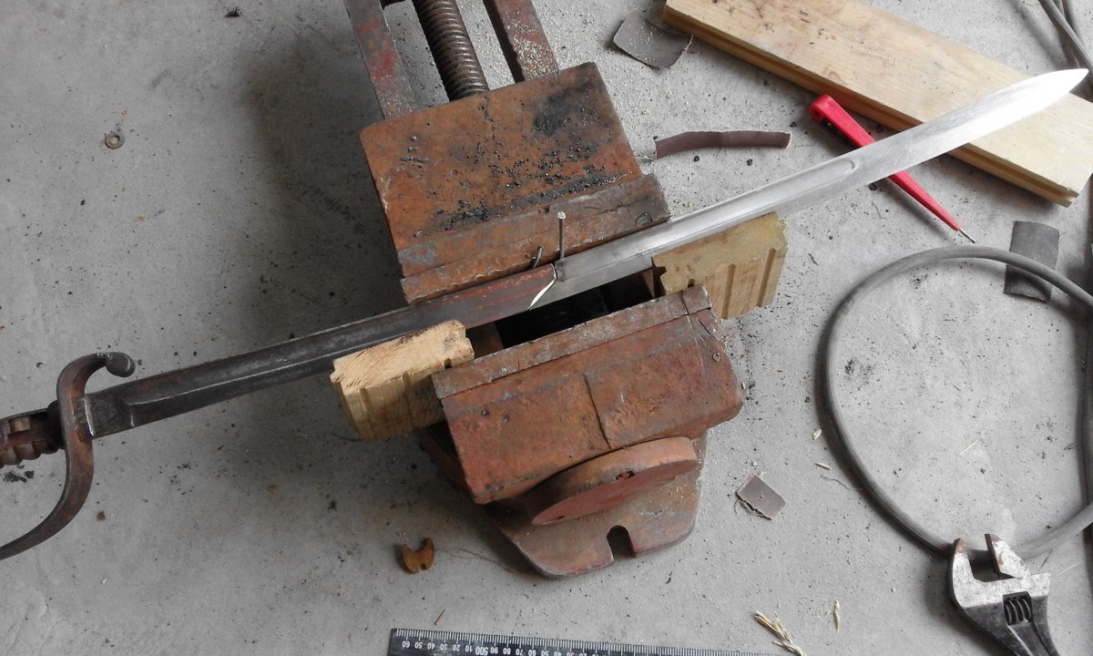

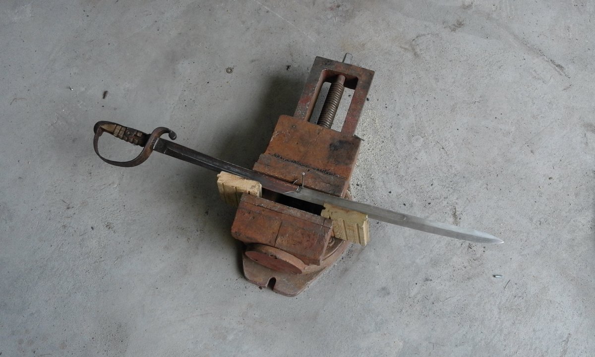

    Подготовка к сварочным работам.
    Со стороны режущей части для её сохранения поставил дощечки. Чтоб выставить заготовки полукругом по форме сабли подложил гвозди. Выставил всё по плоскостям и закрепил основательно в тисках. Всё готово для сварочных работ.

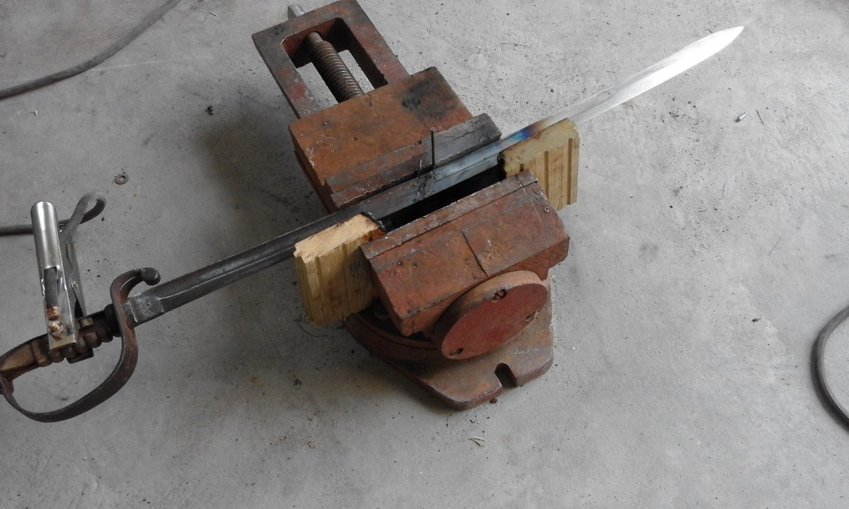

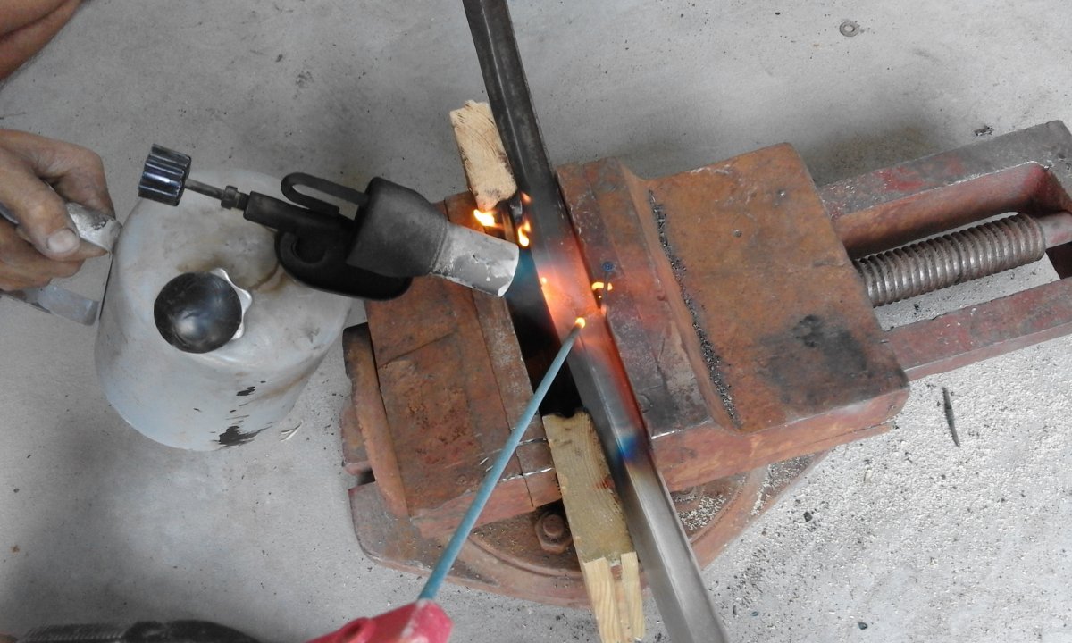

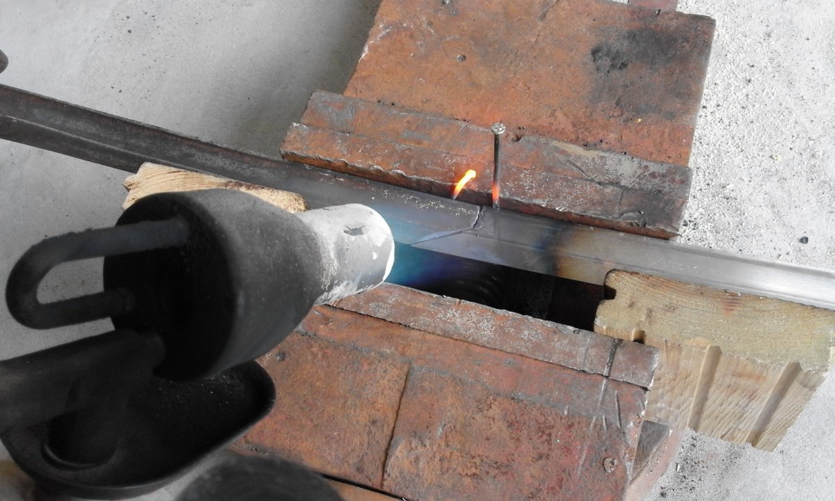

    Сварочные работы.
    Нагрел лампой места соединения до красна и проварил.
    Раскалённый металл варится мягко и основательно.

    Что касательно дощечек то они выстояли и свою функцию исполнили на отлично с дымом и запахом. К сожалению из подручного материала больше ничего не попалось.

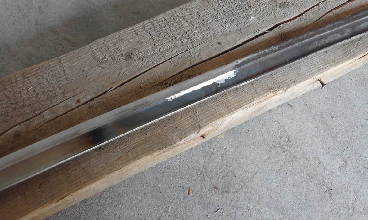

    Сварку второй стороны проводил не зажимая в тиски а просто положив на брусок.
    После грубой очистки место сварки пришлось чуть выравнивать, как не старался а металл чуть в бок повело. Нагрел до красна, простучал молотком на тисках. При выравнивании мелалл поддерживал раскалённым до красна прогревая лампой.
    Убедившись что всё ровненько сделал чистовую очистку в месте сварки.

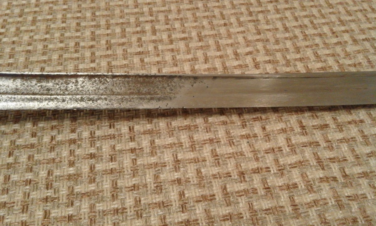

    Место соединения, пока серец и в будущем будет окультурено и подшаманено в одно целое. Над новодельной частью придётся ещё с часик поработать, по скольку она делалась на растоянии то все нюансы учесть просто не реально. К примеру грани у сабли уже чуть сбиты а на заготовке они ровненькие. Заготовка чуть в месте канавки толще, придётся подгонять. Все недостатки легко исправимы и не терпят спешки.
    Пока займусь общим видом сабли, потом отложу на время.

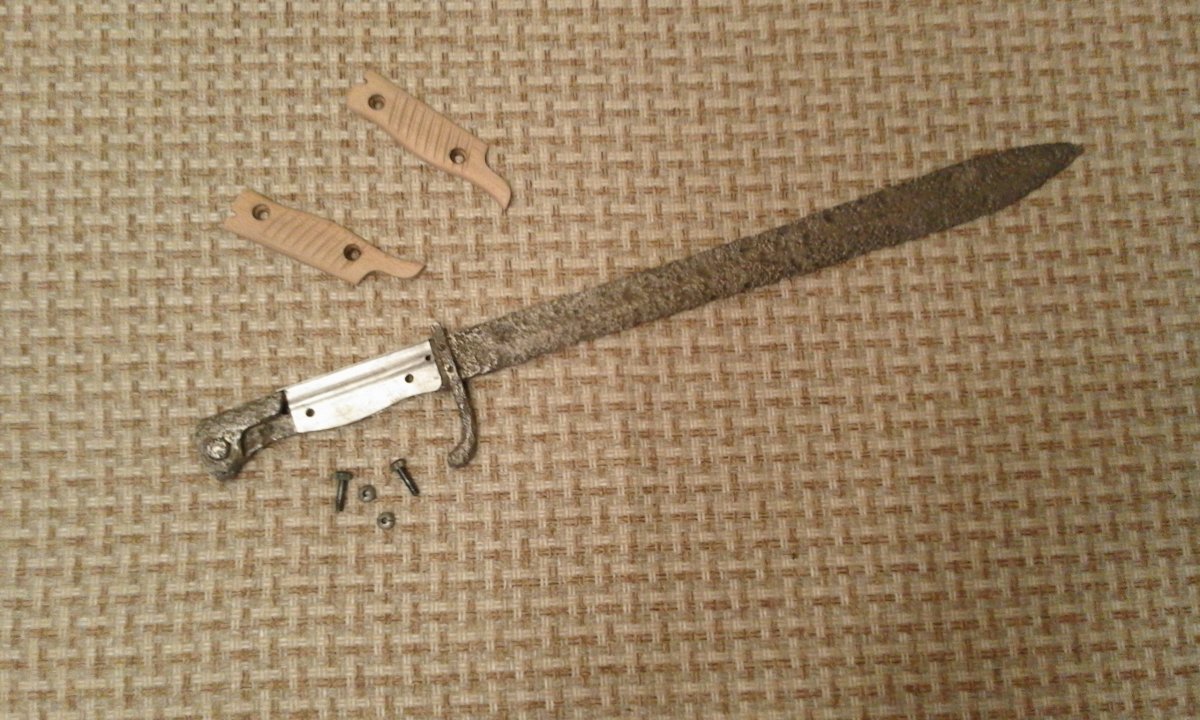

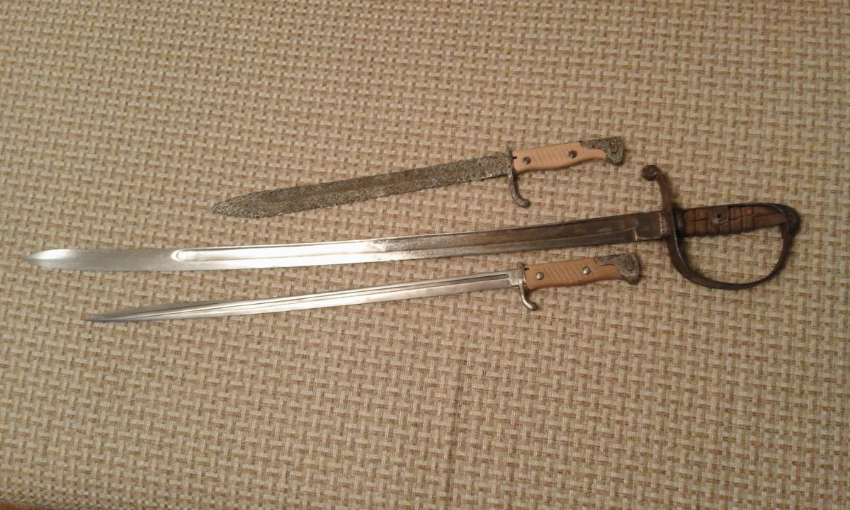

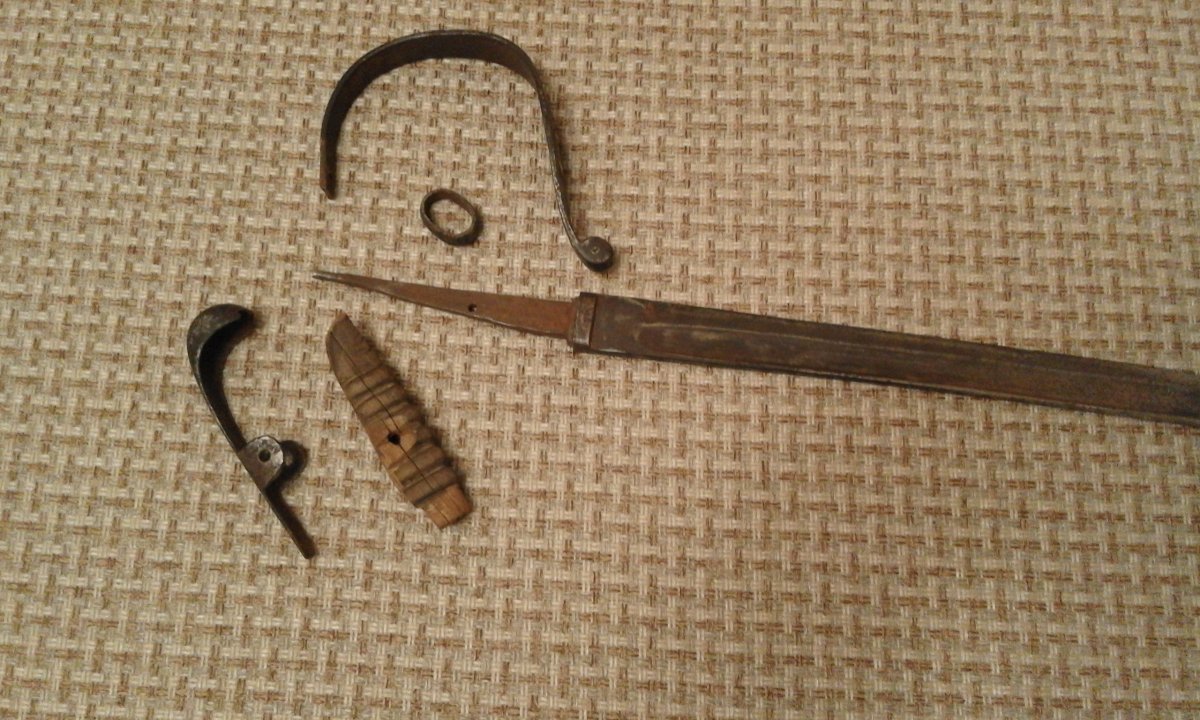

    Только сей час была разобрана сабля на комплектующие. По металлу всё понятно. Гарда вировнялась в дальнейшем очищу хорошенько, клинок постараюсь очистить старую часть и слить новую в фон старой. Дерево думаю подклею недостающие куски и поставлю обратно. Должна получится старая сабля но ещё в достойном состоянии, как не крути это лучше чем копия, по крайней мере для меня.

    Доброго Вам ,хорошая работа ,а полутше фото самого стыка можна????.С череном понятно,дерево Вы сделаете,труднее будет с кожей ската,ее трудна достать

    Как не будь фото стыка в лучшем качестве сброшу обязательно и не только. Всю работу разложу по полочкам, но позже.

    Если есть у кого какие замечания или советы по работе выкладываем и делимся. Замечу что моя работа это мой маленький эксперимент попробовать себя в работе с ММГ ХО. Следует учесть то что девайсы под склад не делаются, причин несколько. Если проварить весь штык тогда получается практически новодельный предмет без истории да и потраченное время на сварочные работы не окупается ( это о таких штыках как у меня).

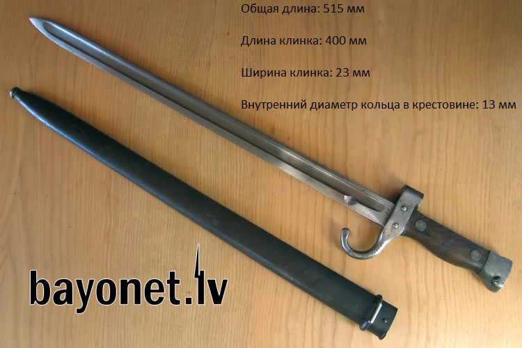

    Приветствую всех зашедших в тему.

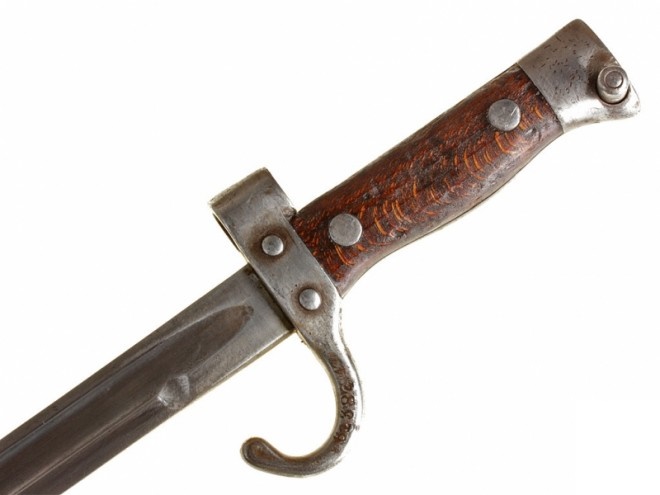

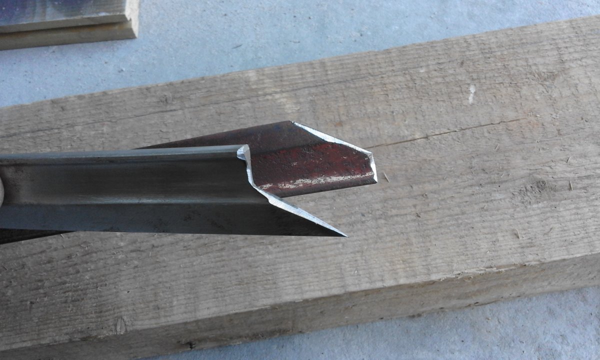

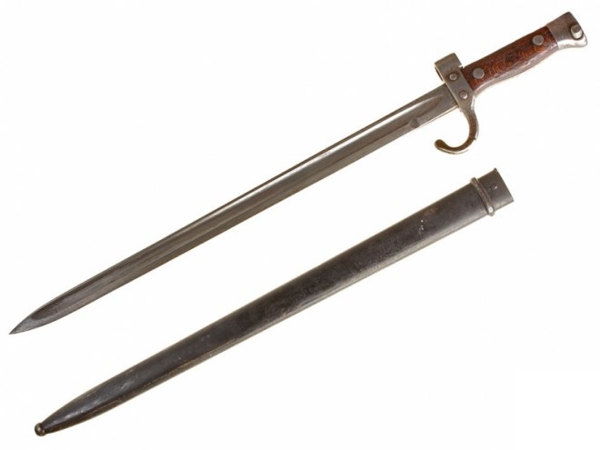

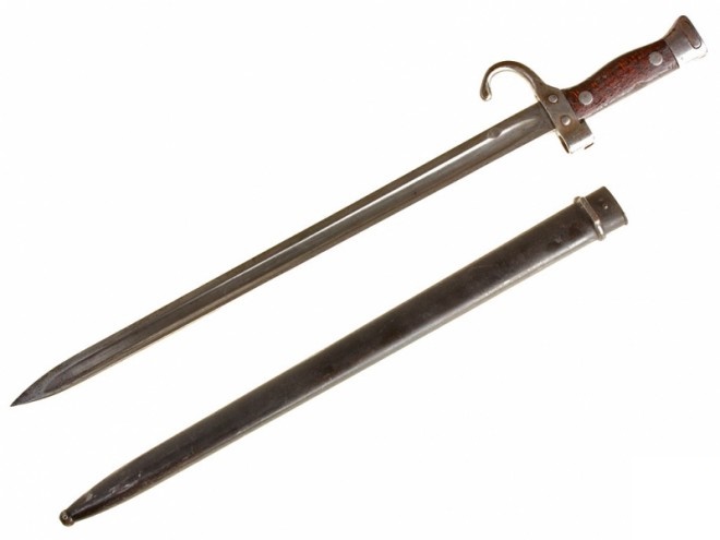

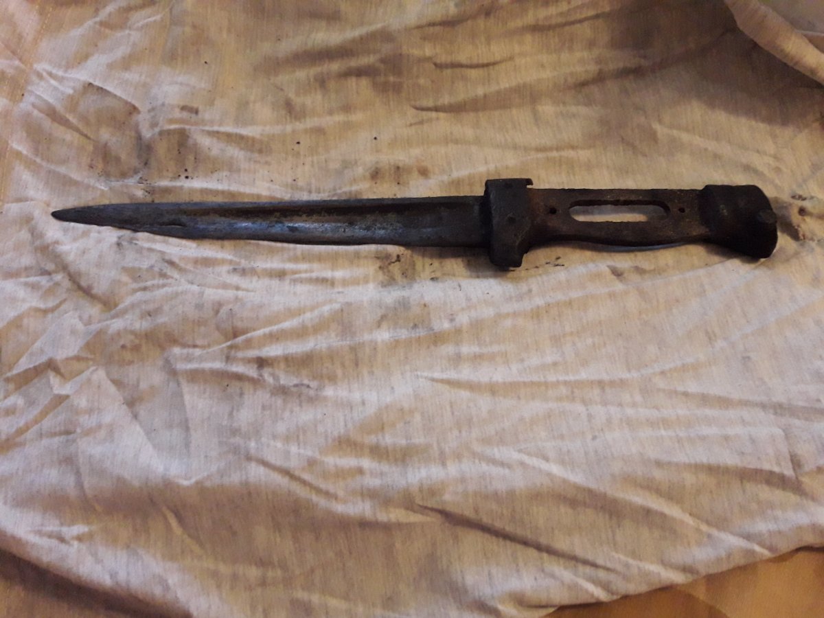

    Штык Манлихер-Бертье образца 1892 года (второй тип).
    Взялся за такую работу по причине что работа над ММГ карабина скоро выходит на финишную прямую а штыка нет, не порядок. Да и к тому же исходник :D попался не за дорого :).
    К делу !!!.

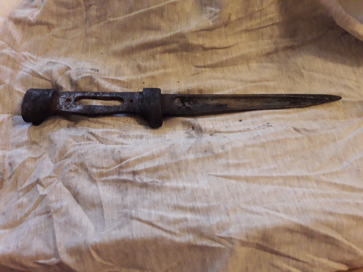

    Исходник.
    Был взят на одном из аукционов, не за дорого. Ценность практически равна нулю, исправим ошибку.
    Исходник заинтересовал именно по той причине что там жалеть нечего, всё лишнее просто отрезать и новое поставить. А главное за него не переплачено.
