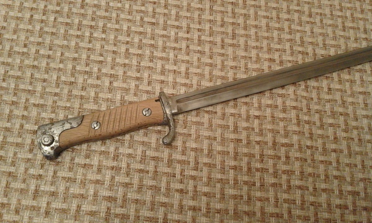

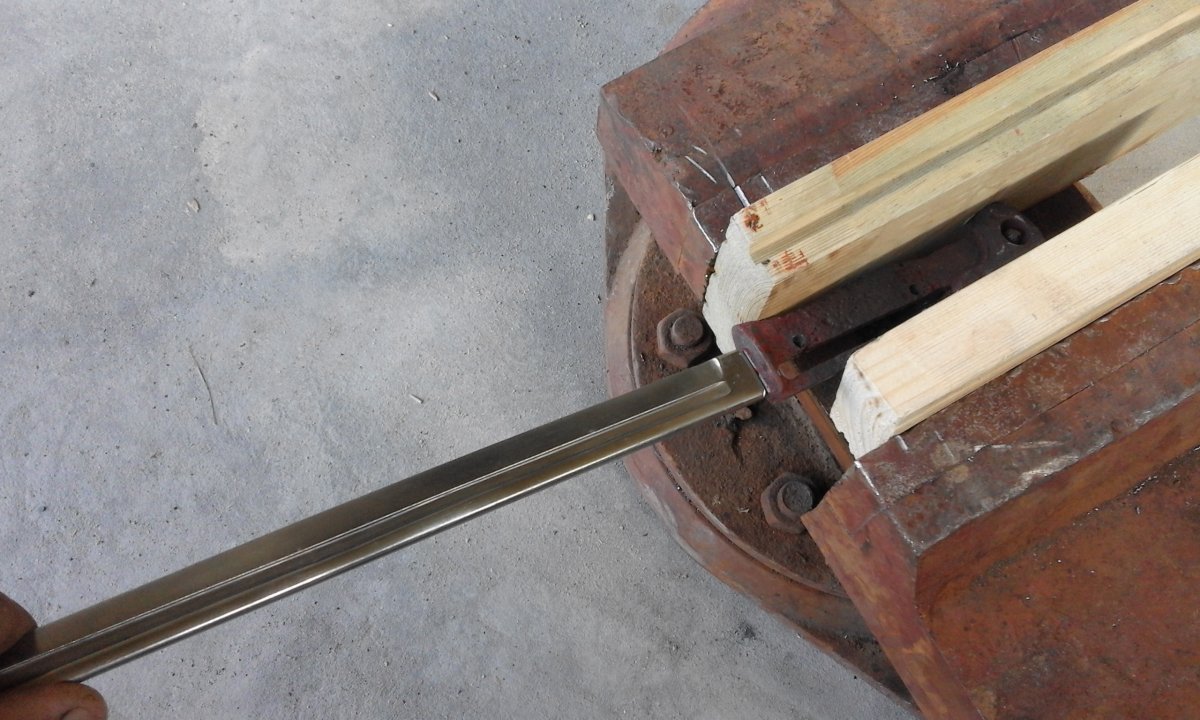

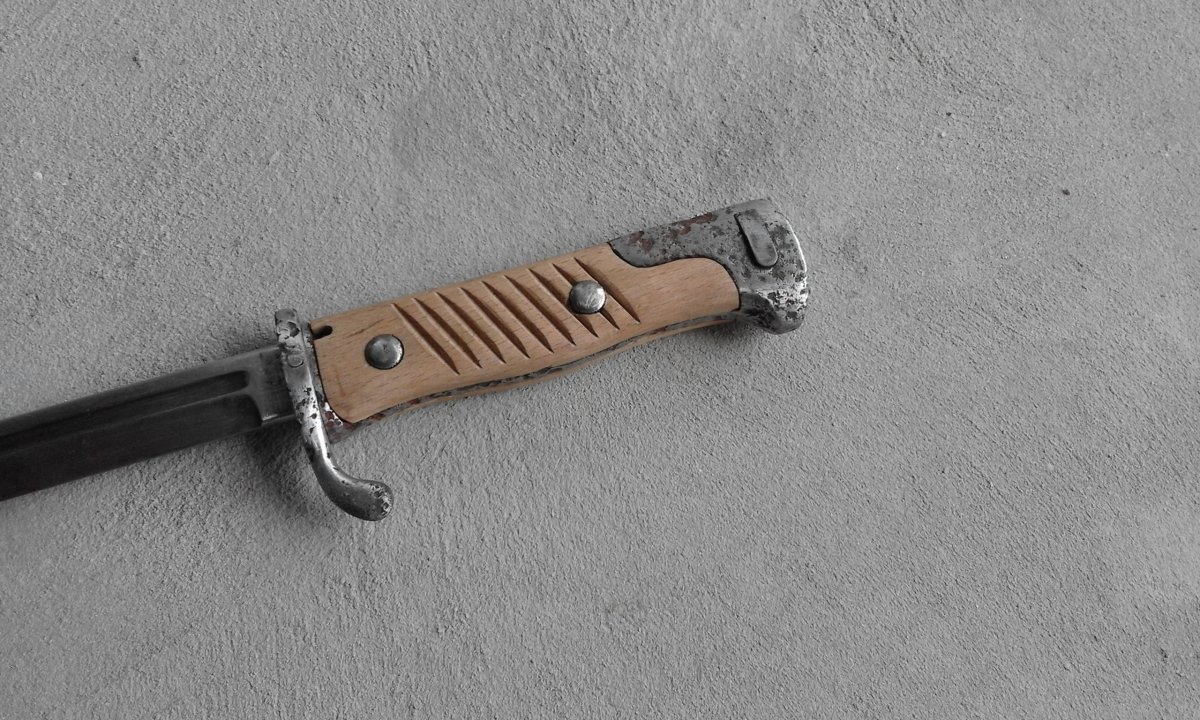

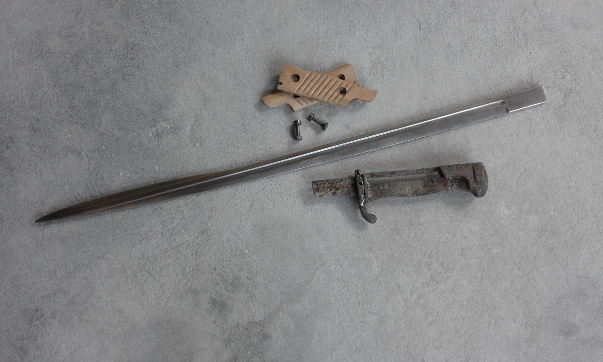

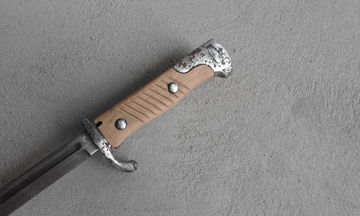

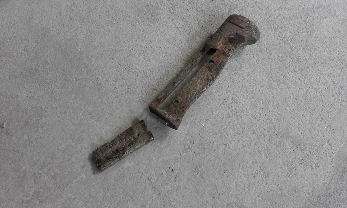

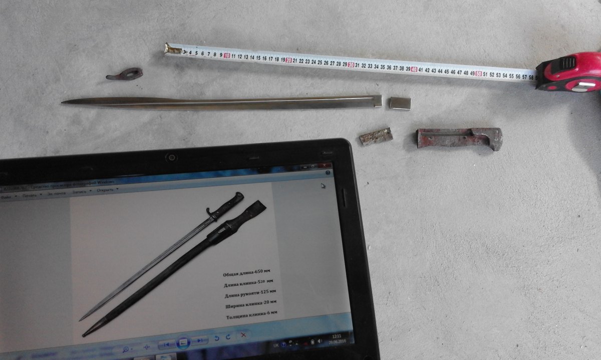

    Чуть поработал над штыком Маузер образца 1898 года, нового типа.
    Собрал заготовки в одну кучку. Снял гарду, отрезал остатки клинка под гардой и подогнал заготовку клина в размер.
    evgen84, Otto 663, БЛК та 10 іншим подобається це.

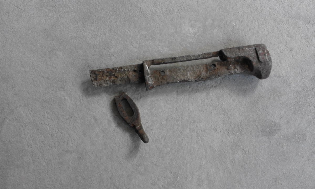

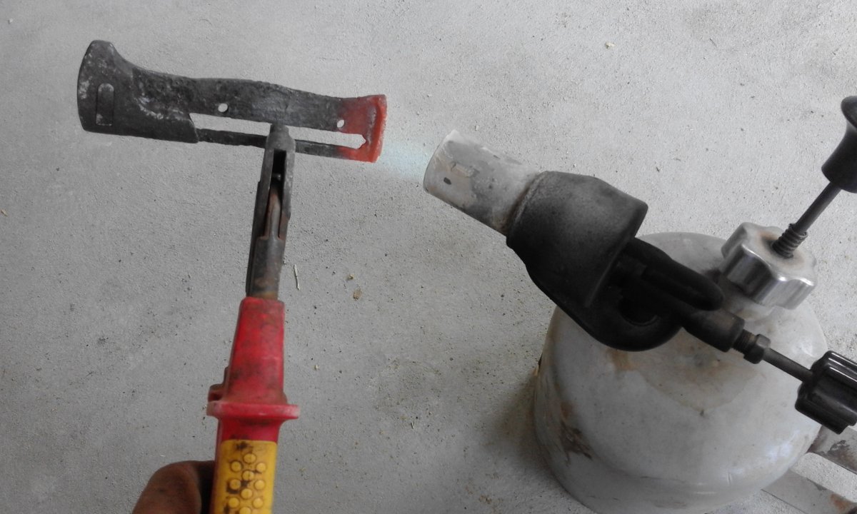

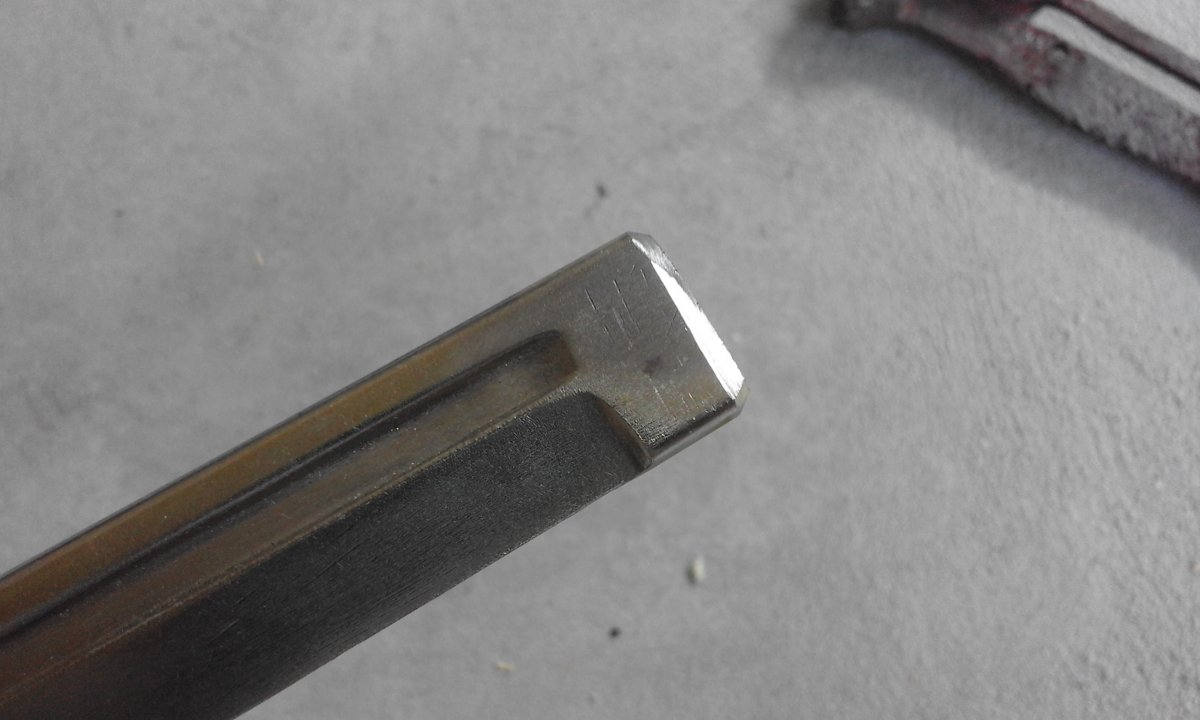

    Следующий ход.
    Перед провариванием нагрел часть рукоятки до красна в месте будущей сварки и сточил грани на стыке. Также сточил грани на заготовке клина в месте сварки. Всё делается для хорошего проваривания двух деталей.
    Зажал рукоятку в тиски , примостырил клин и проварил хорошенько. Проварилось на отлично но всё равно пришлось по второму разу чуть поправить раковины после сварки. На жаль фото сварки не сделал, увлёкся работой и забыл это сделать.(исправлюсь).
    evgen84, Turik11, Otto 663 та 13 іншим подобається це.

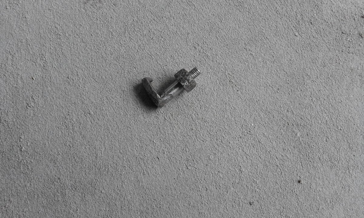

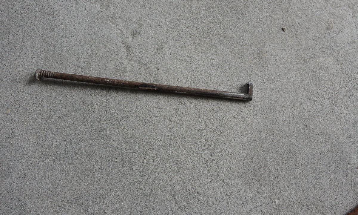

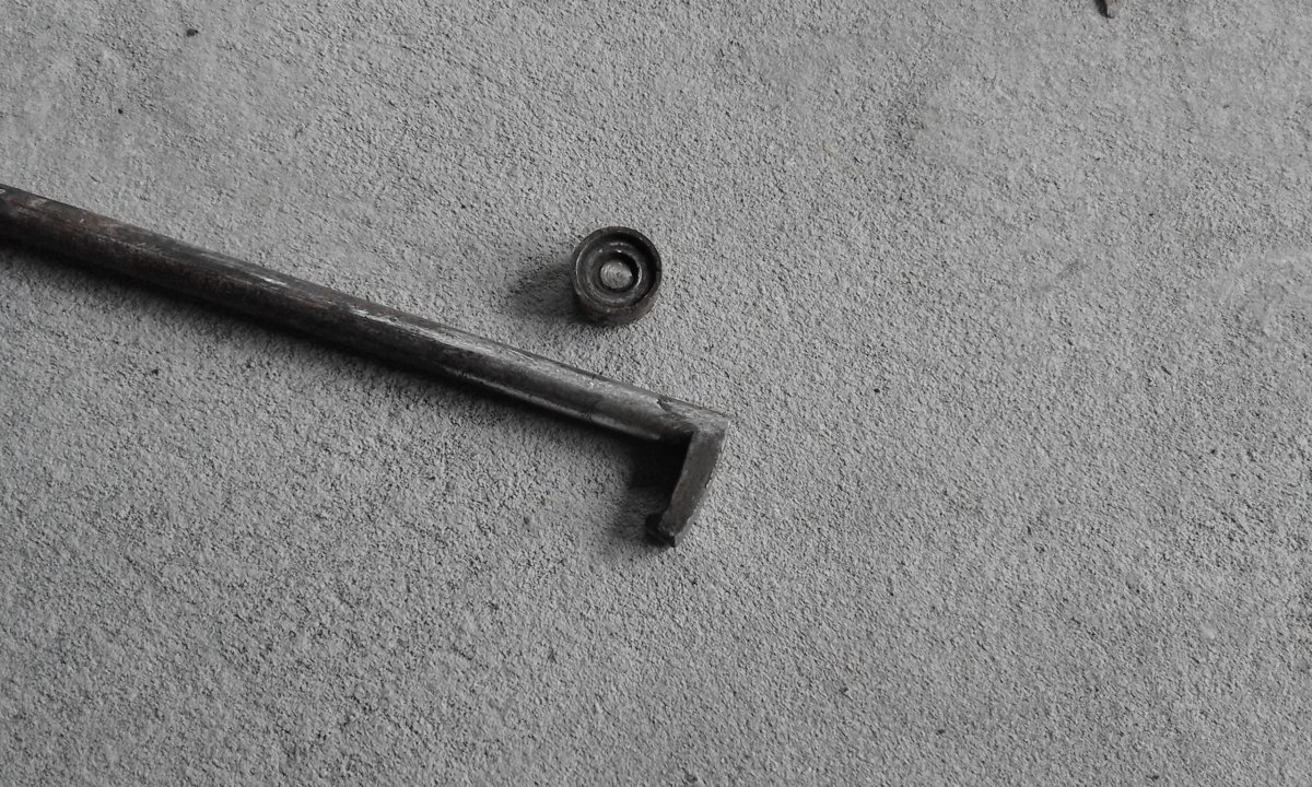

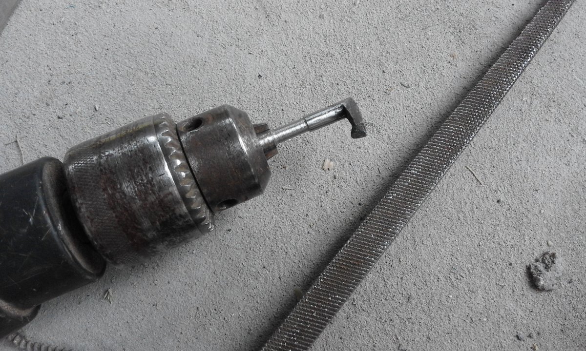

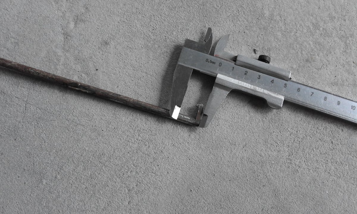

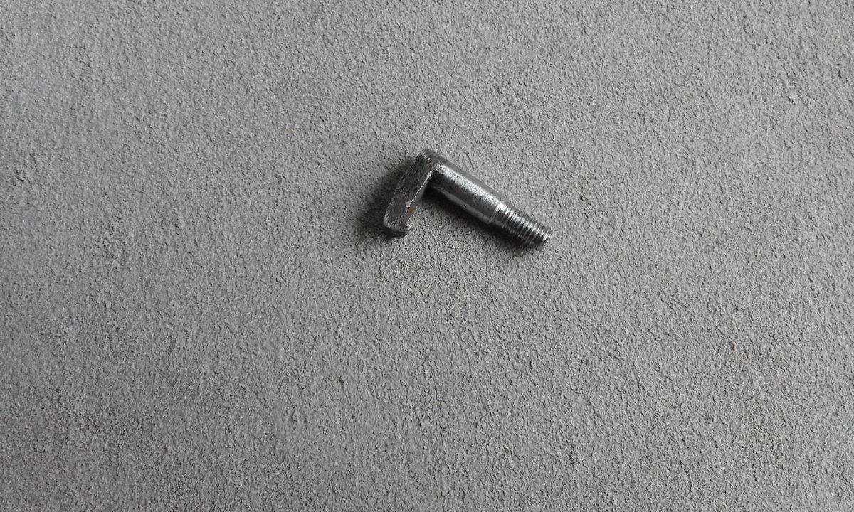

    В ходе работы была сорвана резьба кнопки в корне. (Сделал замер остатка, по скольку сорвано по краю резьбы).

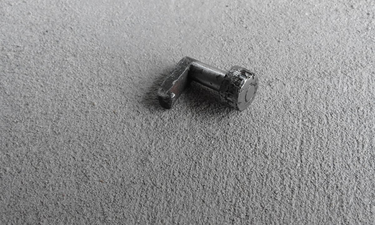

    Для хорошего соединения я отрезал ещё на половину шток на котором резьба, так чтоб резьба нарезалась не на сварке а хотя бы 3-4 мм выше.
    Приварил гвоздь подходящего диаметра, сделал замер до куда резьба, отрезал с запасом, проточил на дрели, нарезал резьбу, отрезал лишнее, поставил на место кнопку.
    evgen84, Turik11, Otto 663 та 14 іншим подобається це.

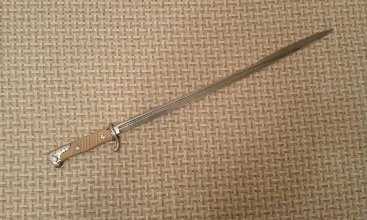

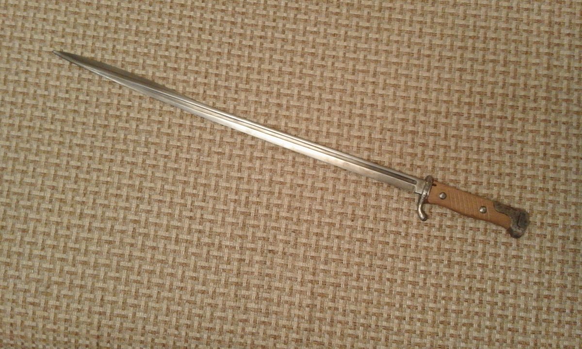

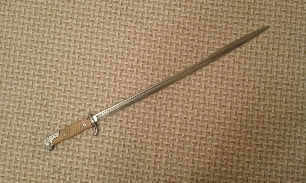

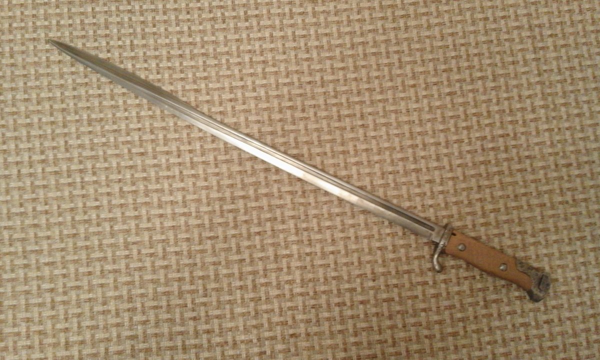

    Заварил несколько глубоких раковин, зачистил и собрал штык в одно целое. Откладываю его в сторону на время и займусь следующим девайсом.

    Этот красива получился ,нечего сказать
    Как показала практика,клинок надо делать полностью,т точить его на гарде,гарда это дело все скроет.Пол клинка не стоит делать потом нельз заделать так чтоб не видна было.Робота изумительная.

    Клин я собрался чуть старить. Полировать не буду в любом случаи, так как рукоятки не подходят. В ходе работ полировал некоторые клины и то только в целях эксперимента, на чём то учится надо. В оконцовке всё затрётся и состариться.

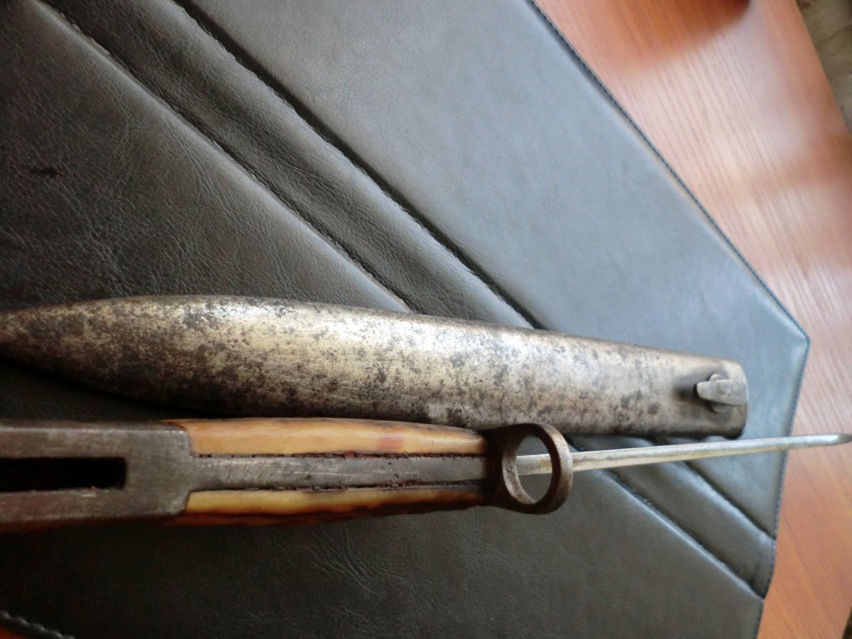

    Уважаемый не подскажете?У меня есть штык -нож перкун(польский маузер),его видно втыкали в дерево и когда вынимали погнули клинок вбок,как бы его выровнять?С ув

    CIMG0741.JPG Вот такое безобразие сотворили,как исправить боюсь гнуть вдруг лопнет!?

    Греть и выравнивать.
