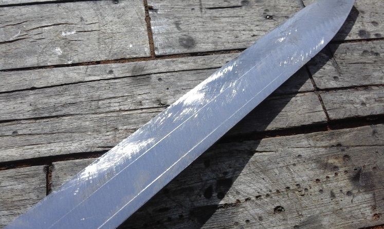

    Согласен что кропотливая работа. Грани длинные и при вышлифовке нужно постараться, иначе все косяки видны на солнце. Старание нужно приложить не абы какое. Но работа увлекательная, главное делать в настроение. Я последний клинок раза три откладывал, вот не было желания и всё, а сегодня попёрло. Вот и результат.

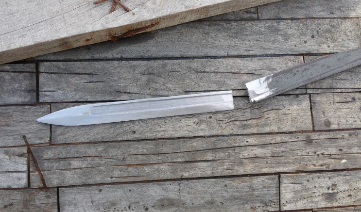

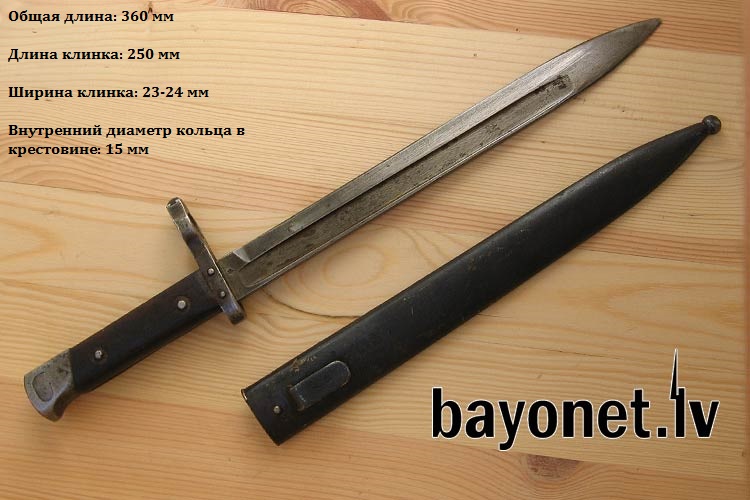

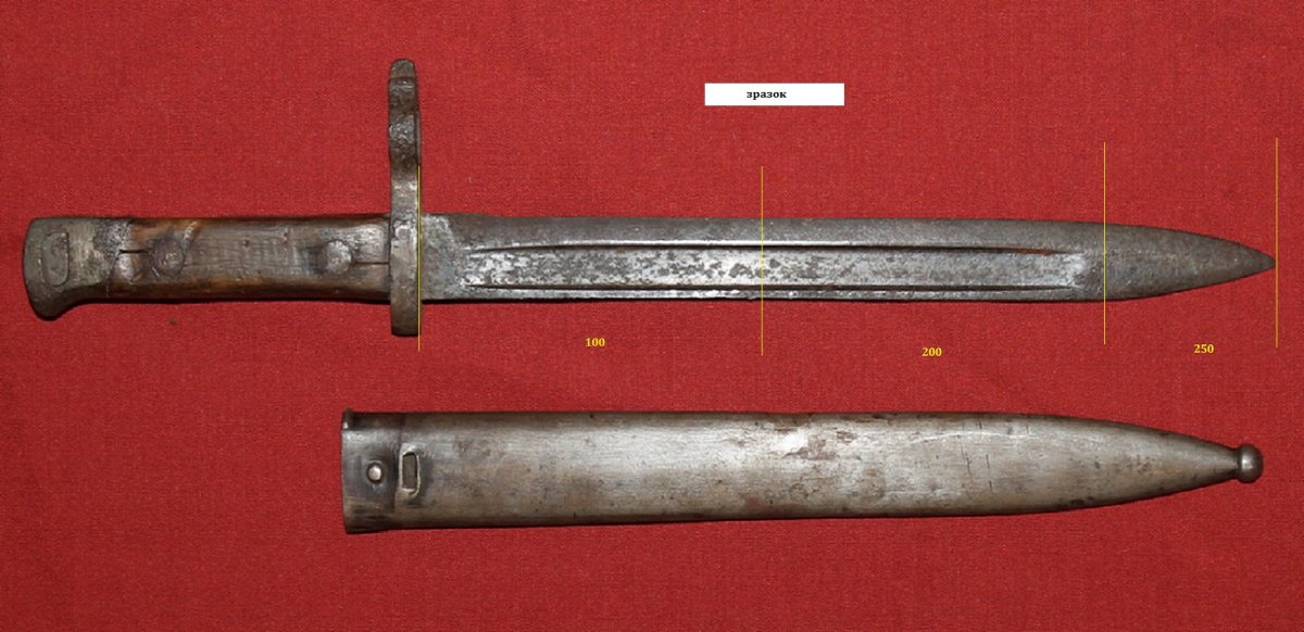

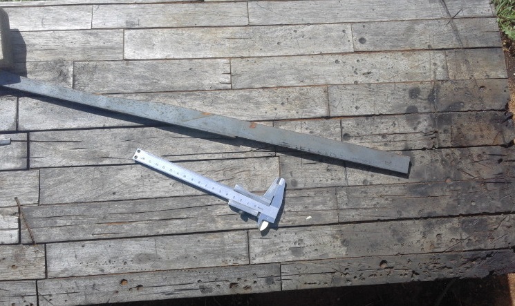

    В наличии есть ещё такой вот обломок. В планах доделать клин и состарить. Хочу попробовать себя на поприще состаривания. Хотя признаюсь, есть такой грех, старил и не рас. Фото пока только такое.

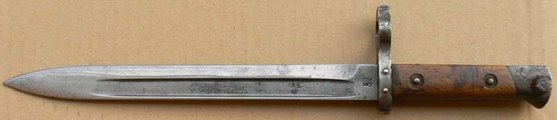

    Штык к карабину Манлихер М 95 штуцен.
    Историческая ценность, никакая. Воспоминания хорошие. Достался подгоном после копа.
    \Lisovik/, evgen84, ГеннадийВ та 8 іншим подобається це.

    Информация собрана, завтра к делу.

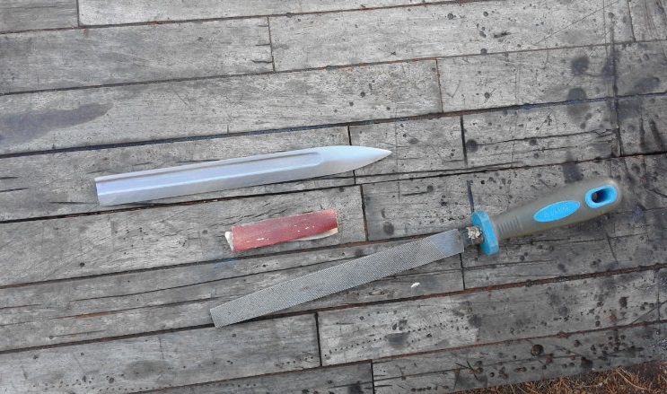

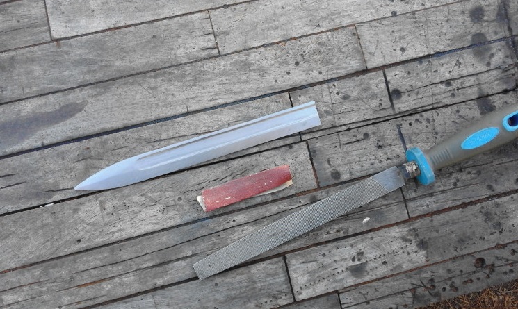

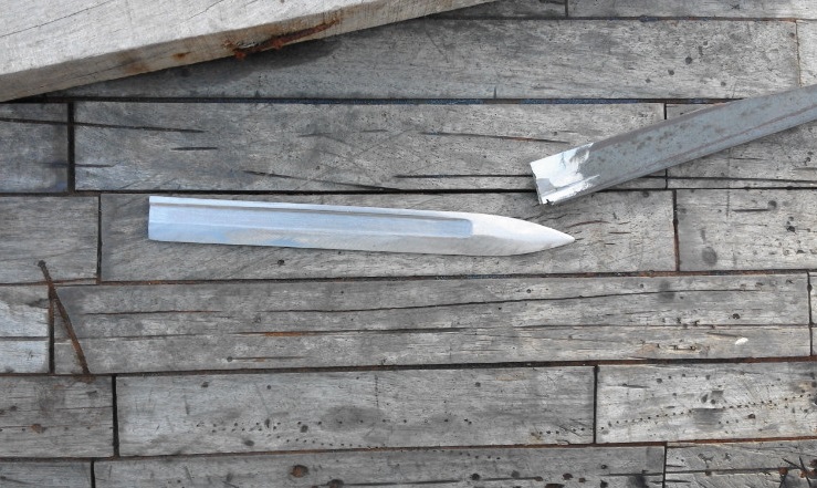

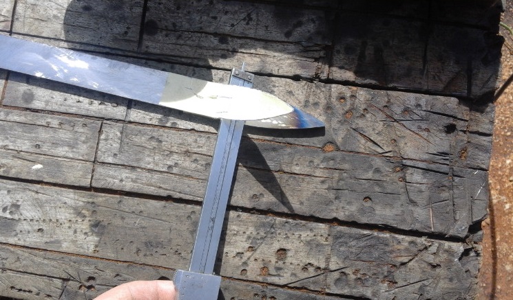

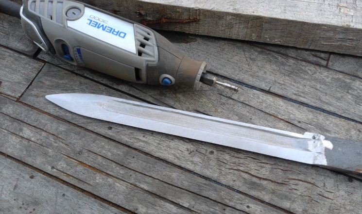

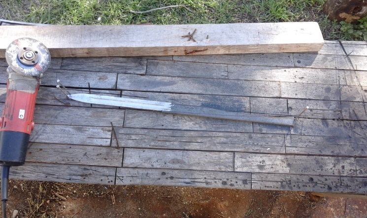

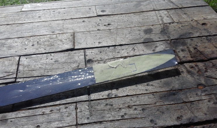

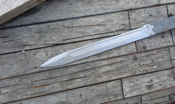

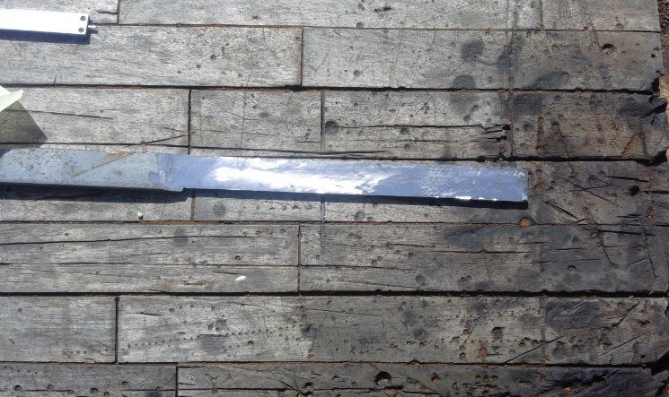

    Принялся за работу. Описание по минимуму так как всё уже описано в теме на предыдущих девайсах. На фото всё по порядку.
    Подгонка по ширине клинка.
    Подгонка по толщине.
    Шаблон.
    Форма колющей части.
    evgen84, ГеннадийВ, Otto 663 та 10 іншим подобається це.

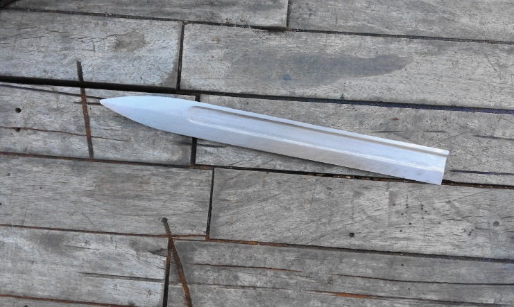

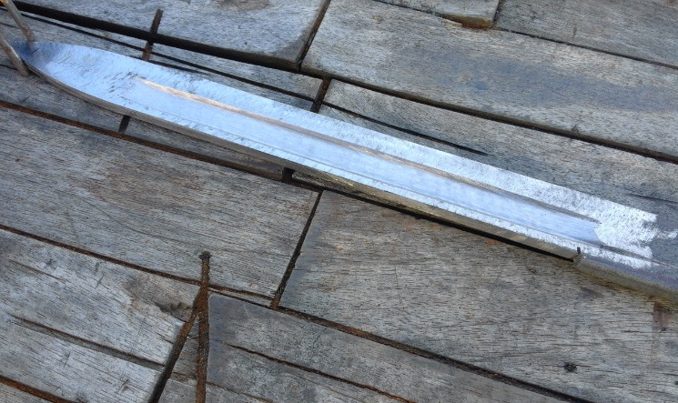

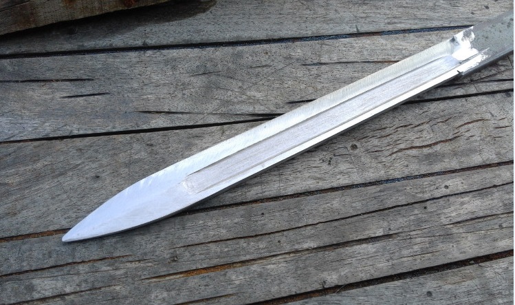

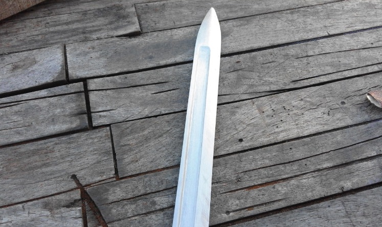

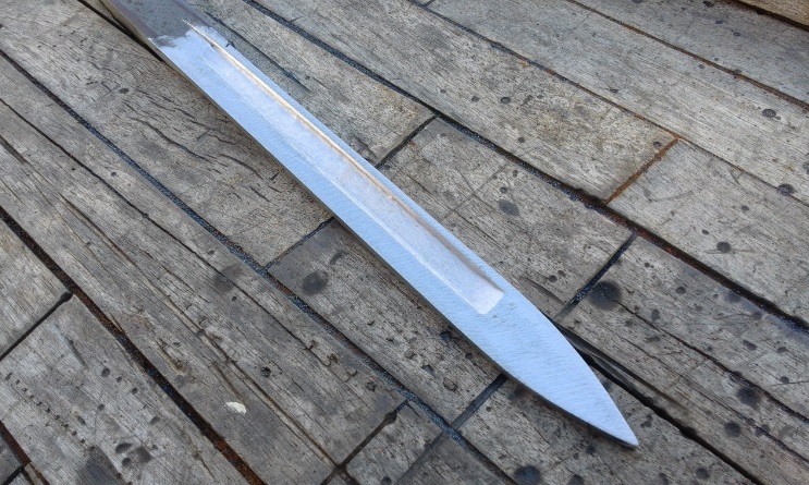

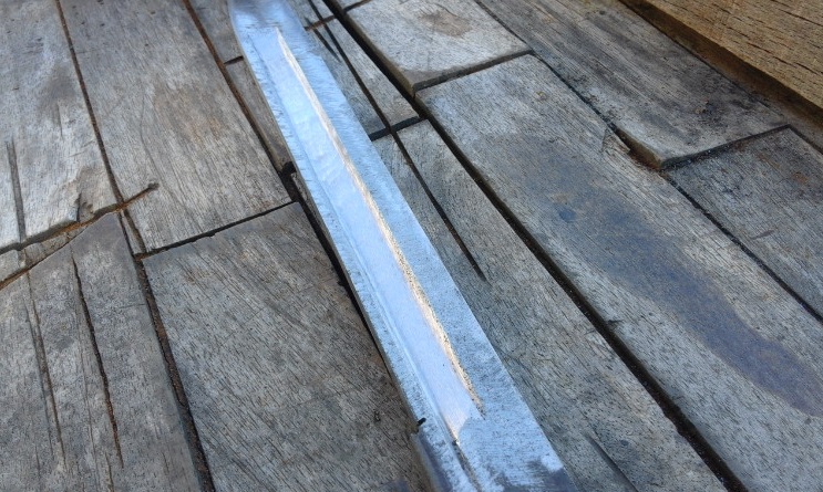

    Начертил линии ребра жёсткости, вырезал канавки с двух сторон. Всё пока в черновом исполнении.
    evgen84, ГеннадийВ, dexter82 та 11 іншим подобається це.

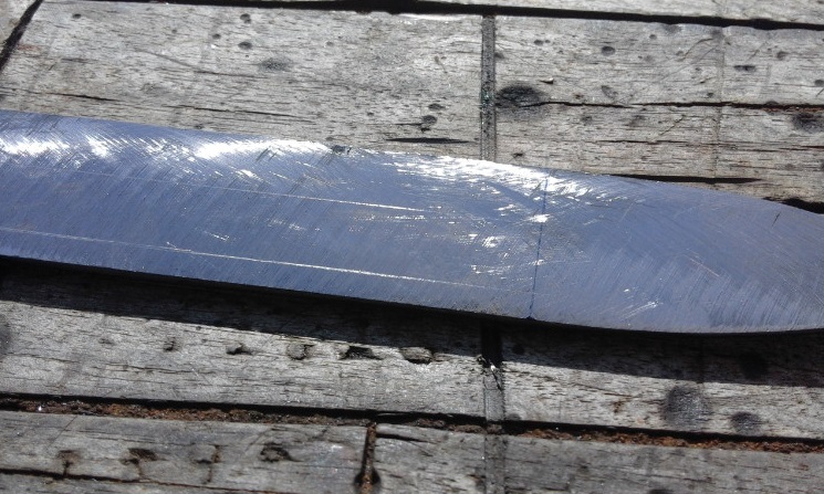

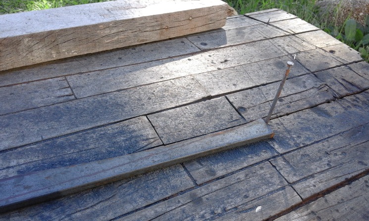

    Отдельная песня крепление заготовки на лавочке. Заготовку от массива металла не отрезал. Крепил гвоздями с двух концов, снимается и крепится удобно, держится надёжно. При переворачивании клинка удобно, потери времени ноль.
    evgen84, ГеннадийВ, Otto 663 та 12 іншим подобається це.
  12. 663
    663 ✠ Moderator
    17
    7.586
    Україна.

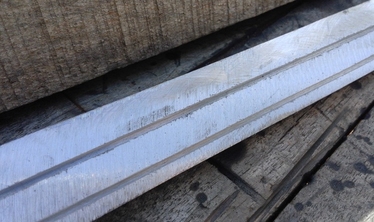

    Пару слов по линиям. Расчёт линий делал по 1.5мм дальше положеного от края клинка. Первый проход болгаркой под прямым углом к клинку, второй под углом. После прохода под углом расстояние линии относительно края клинка становится то что надо.
    evgen84, ГеннадийВ, Otto 663 та 9 іншим подобається це.

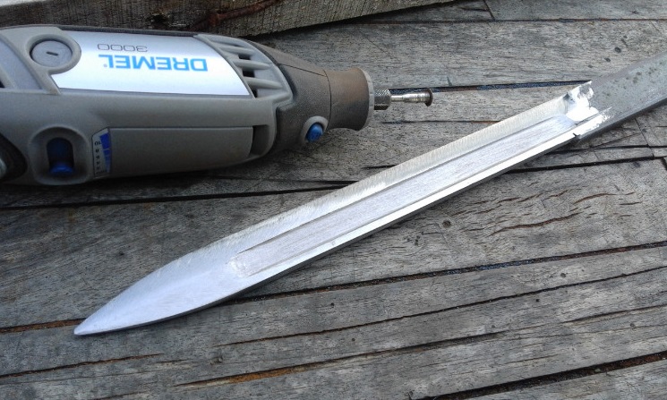

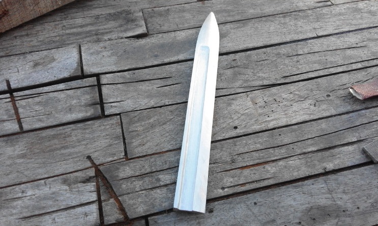

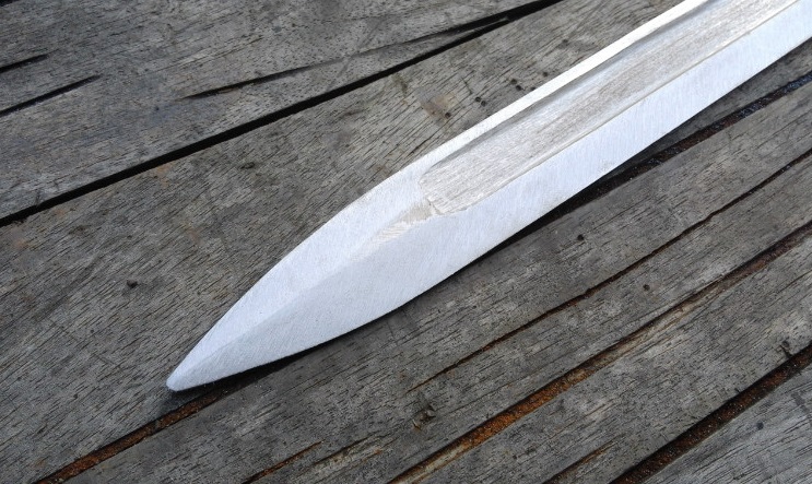

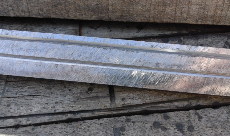

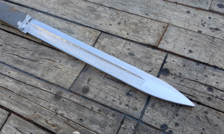

    Черновая заточка со всех сторон. Дремелем поправил края канавок, отрезал заготовку от массива.
    ГеннадийВ, Otto 663, Стрипа та 11 іншим подобається це.

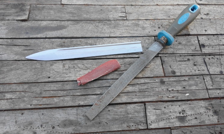

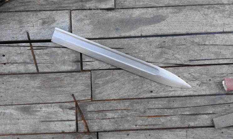

    Напильники, наждачка. На этом всё, больше подгонки не будет, чистовая подгонка после сварочных работ.
    evgen84, ГеннадийВ, Turik11 та 13 іншим подобається це.

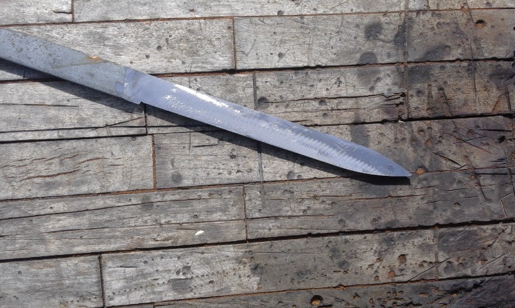

    На всю работу ушло часа четыре, с чаепитием.

    Там где сварочный шов под гарду уходит,там понятна,а вот где по средине клинка,как оно скроется,интересна посмотреть,как помне то лутше обрезать остатки клинка и прятать все под гарду,так совсем не видно,но учитывая Ваше умения работать с металом ,хотелось бы услышать и увидить как можна шов заполировать так чтобы и следа небыло. С ув
  24. АСИРИС 1984
    АСИРИС 1984 Hauptmann Клуб взаимопомощи
    13
    15
    3.902
    Белая Церковь
    Ели правильно заварить и обработать,перехода будет не заметно.
    Ворона 1981, 663 та Стрипа подобається це.
  25. Vitalik Zmej
    Vitalik Zmej Stabsfeldwebel
    962
    Одесса
    только индуктивным методом сварки можно сварить два металла так что бы после обработки не было заметно стыка, вместе соприкосновения будет "перекал" металла так что думаю только обязательное воронение нужно провести.
  26. ALEKS81
    ALEKS81 Oberstleutnant
    17
    29
    4.819
    Прилуки
    Можно сделать термообработку. Отпуск, закалка, нормализация.
