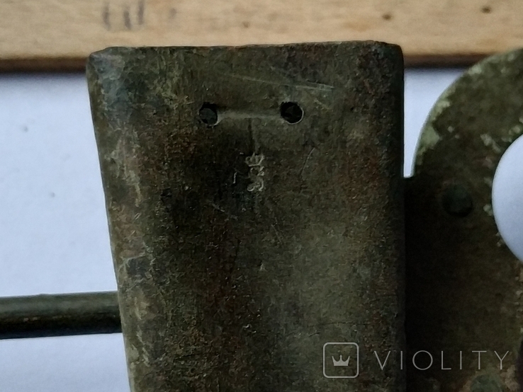

  17. Amadeus
    Amadeus Stabsfeldwebel
    1.592
    Евразия
    Медно-фосфорным паяли? Видны красные следы. Есть кастолиновский припой с серебром. Он более жёлтый. По размерам подскажу чуть позже.
    663, ГеннадийВ та ALEKS81 подобається це.

  21. Amadeus
    1.592
    Евразия
    Припаяна латунью, какой-то специально изготовленной ступеньки нет, похоже на то, что просто пружину с припоем присоединяли к пластине и паяли. На фото более-менее видно.
    663 та ALEKS81 подобається це.
  22. vrostoka
    vrostoka Stabsfeldwebel
    3.185
    Лично я пружину припаял простым припое,и держит.,вот только она у меня самодельная,и плюс ее держать будет винт.
