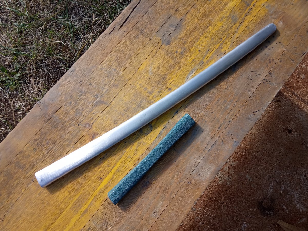

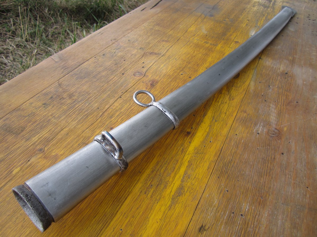

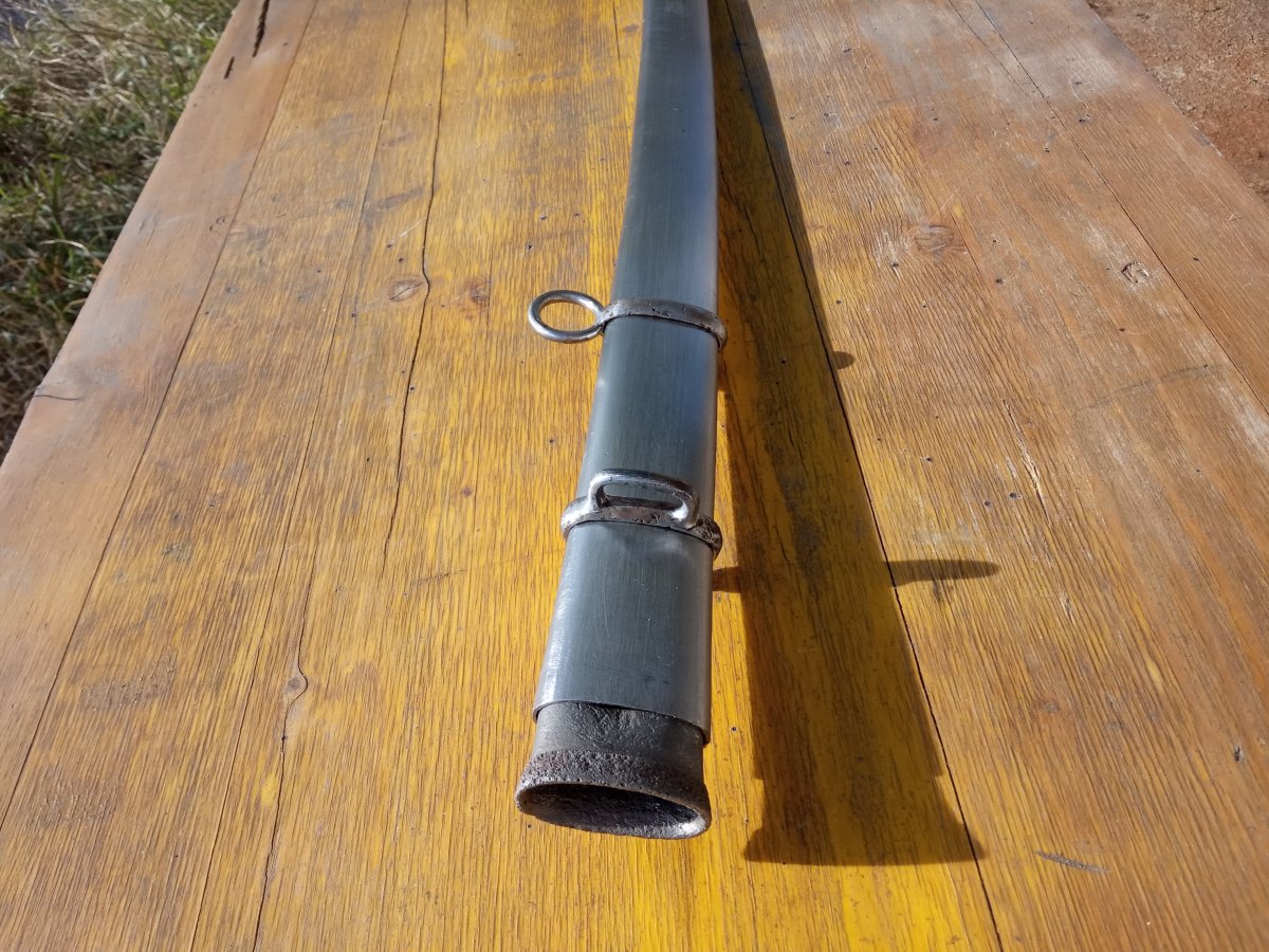

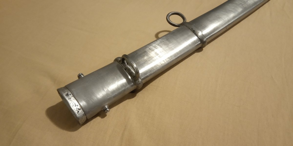

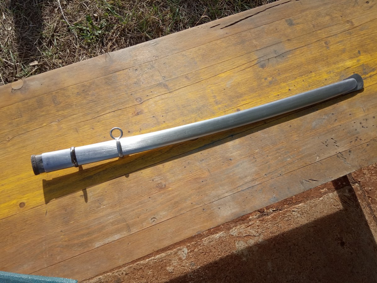

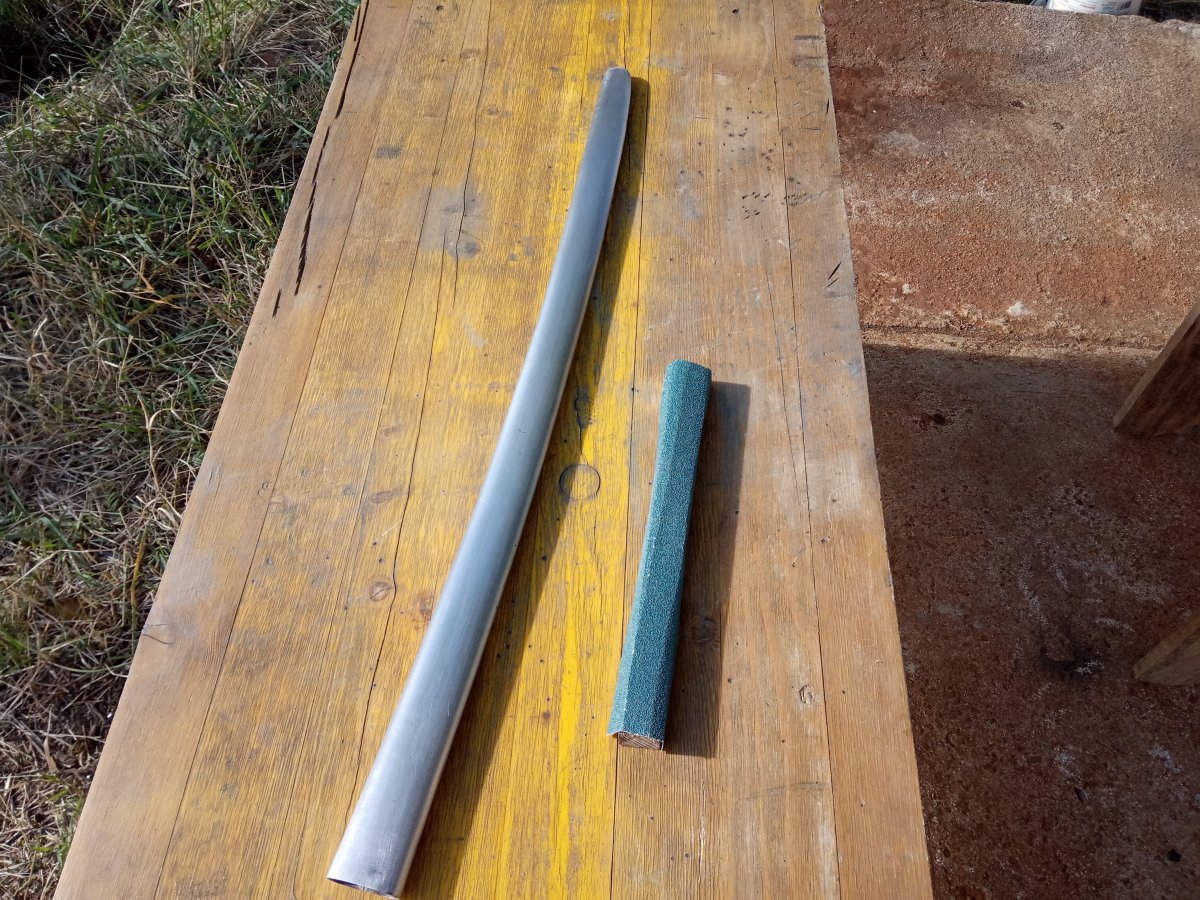

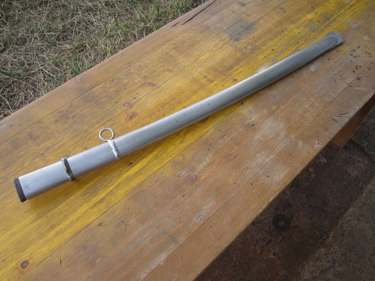

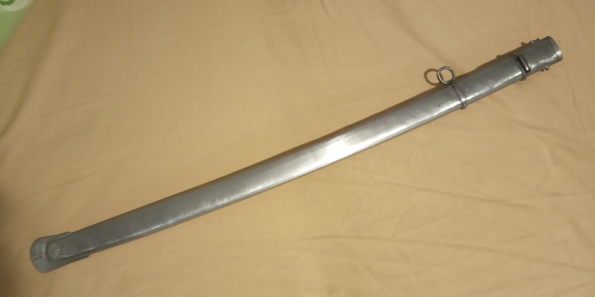

    Все що встиг на сьогодні. На майбутнє підчеканю чуть місце посадки втока, щоб все було штивно, підведу кільця шляхом шліфовки ножен до того місця де вони мають стояти та прошліфую цілу заготовку. Зновуж потрібно ще підшліфувати кільця та підварити деталь втоку. На фініші ще нанесення чуть раковинок та консервація. Думаю ще на два вечорки з чаюванням і довгими роздумами.
    Винничанин, Jawist, АСИРИС 1984 та 17 іншим подобається це.

    Дуже гарна робота :smile_15:

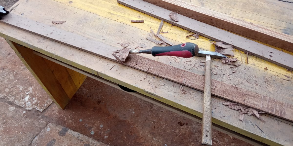

    А дві полоски із дерева в піхви вставляти будете????,вони для того щоб клинок плотнише сидів у ножнах????

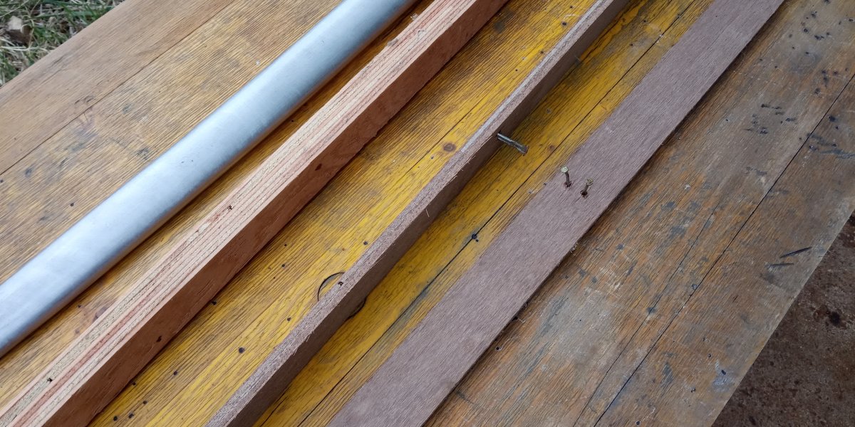

    Все згодом, для початку метал виготовлю. Сьогодні погода підвела то взагалі справа стоятиме. Якщо в вас є схма або інформація стосовно виду вставок то поділіться. В мене на залишках була лише труха, я це викладав в фото на початку робрти з ножнами.

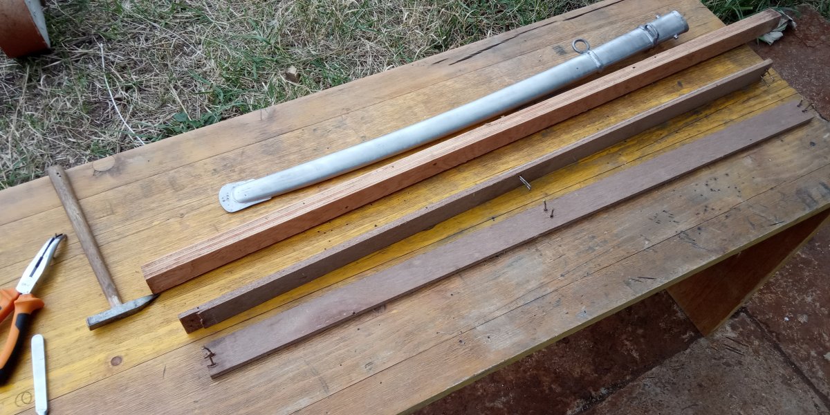

    Там просто стоит две ленты из шпона. Можно поклянчить в столярке.

    В мене такі штуки є, я в лісі підібрав після буревію. Поломало букові дерева і з пеньків тирчали пластини довжиною біля метра і товщиною біля 3мм. Вони мене не рас виручали при ремонті букових виробів, от і зараз згодяться.

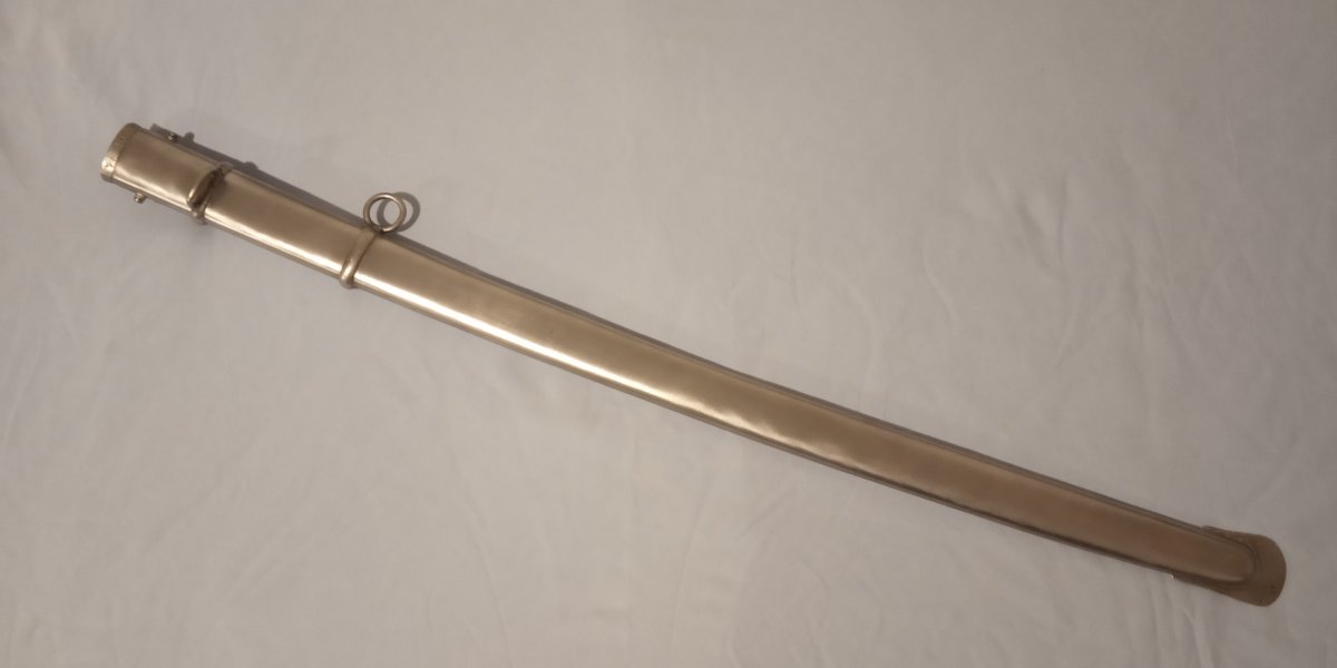

    Дякую за підтримку, я працюю лише коли є бажання і лише для себе, тож результат такий який я від себе очікую. Це, Кавалерійська шабля для легкої артилерії, солдатська 1877 року, Австрія. Назва не коротка.

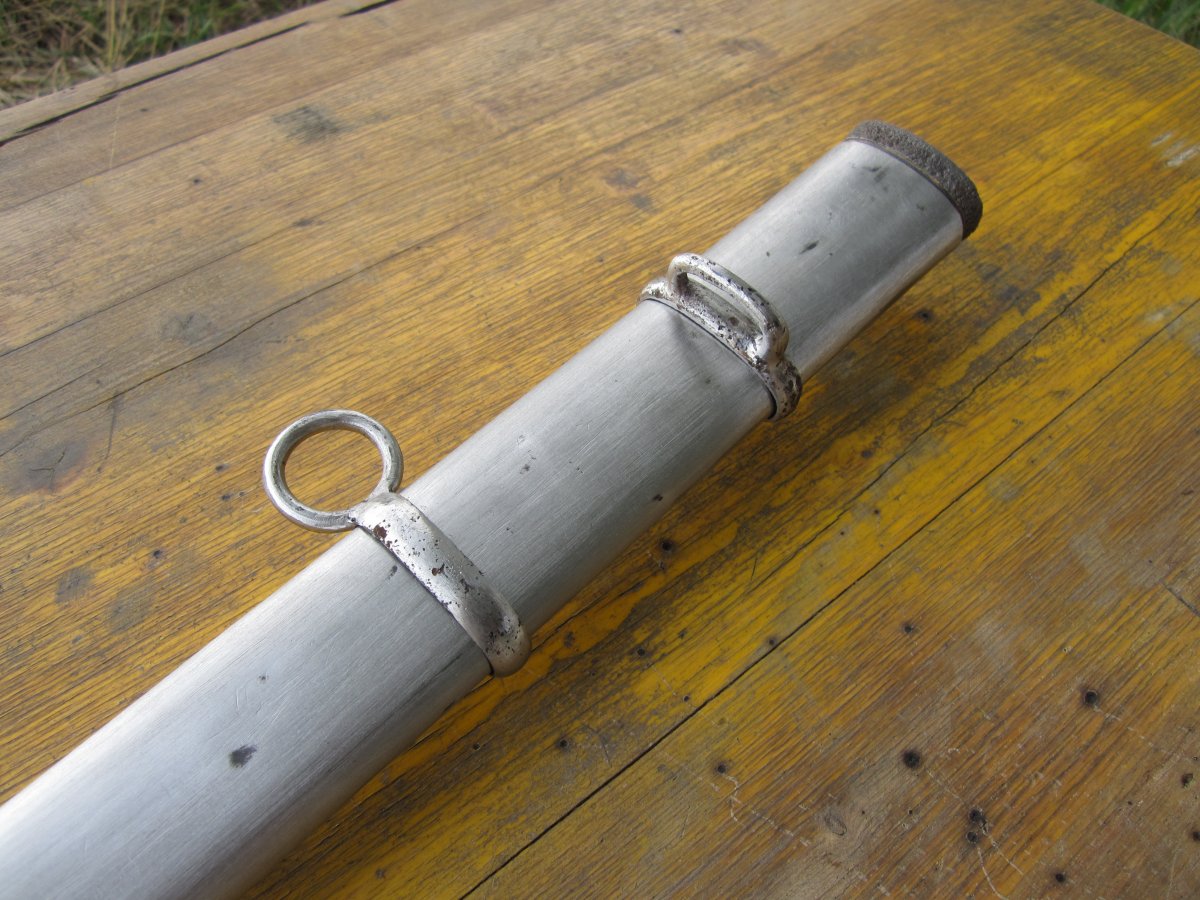

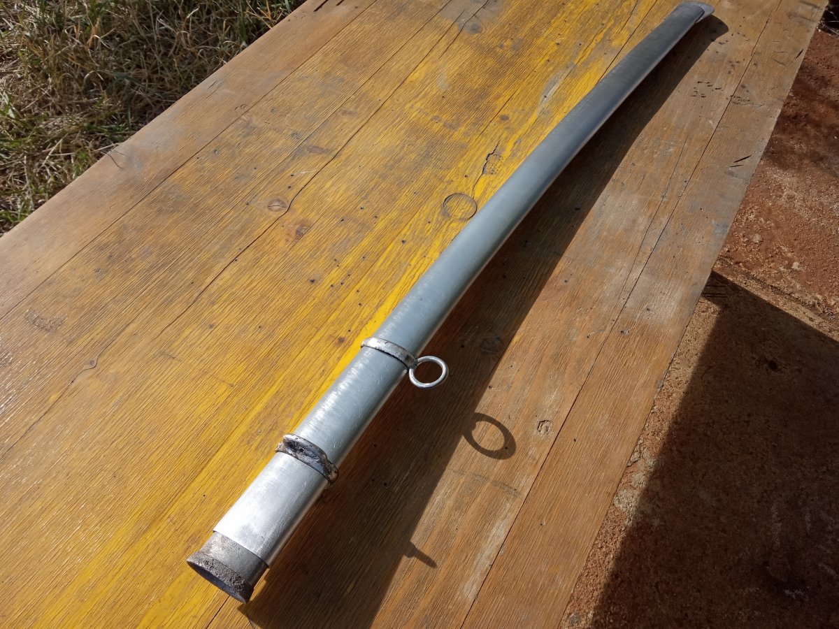

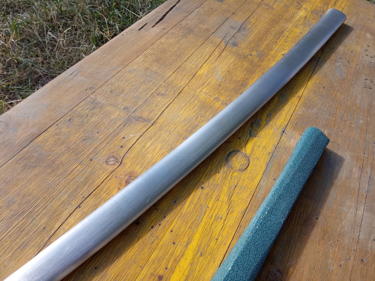

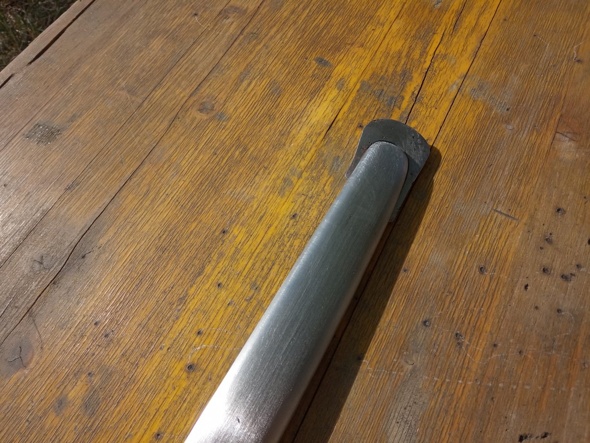

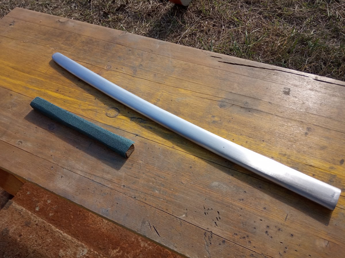

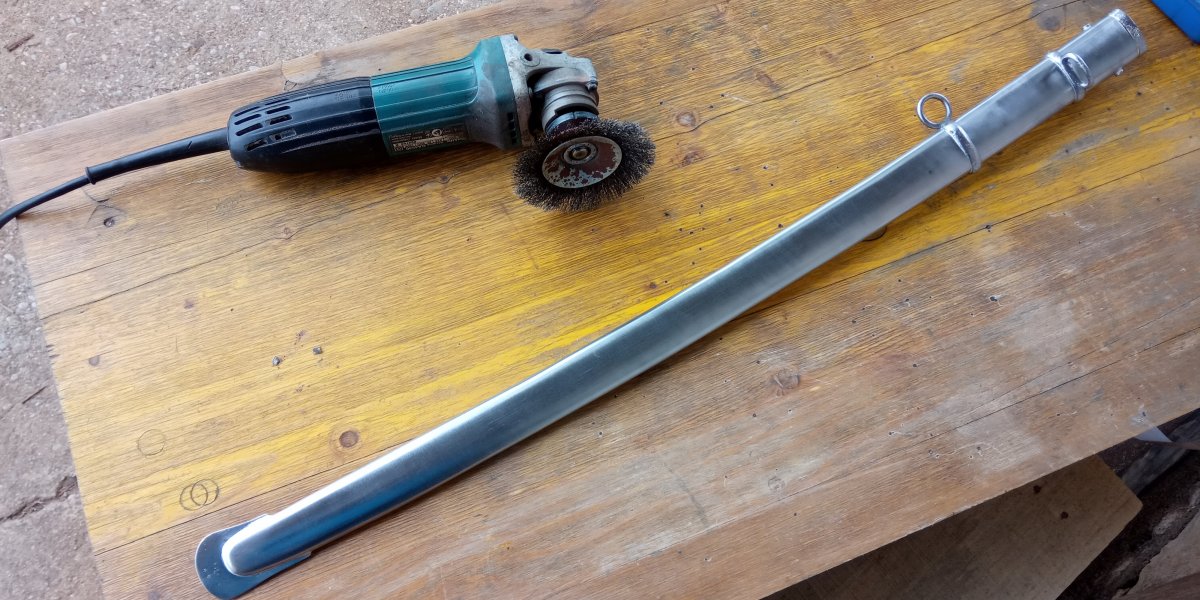

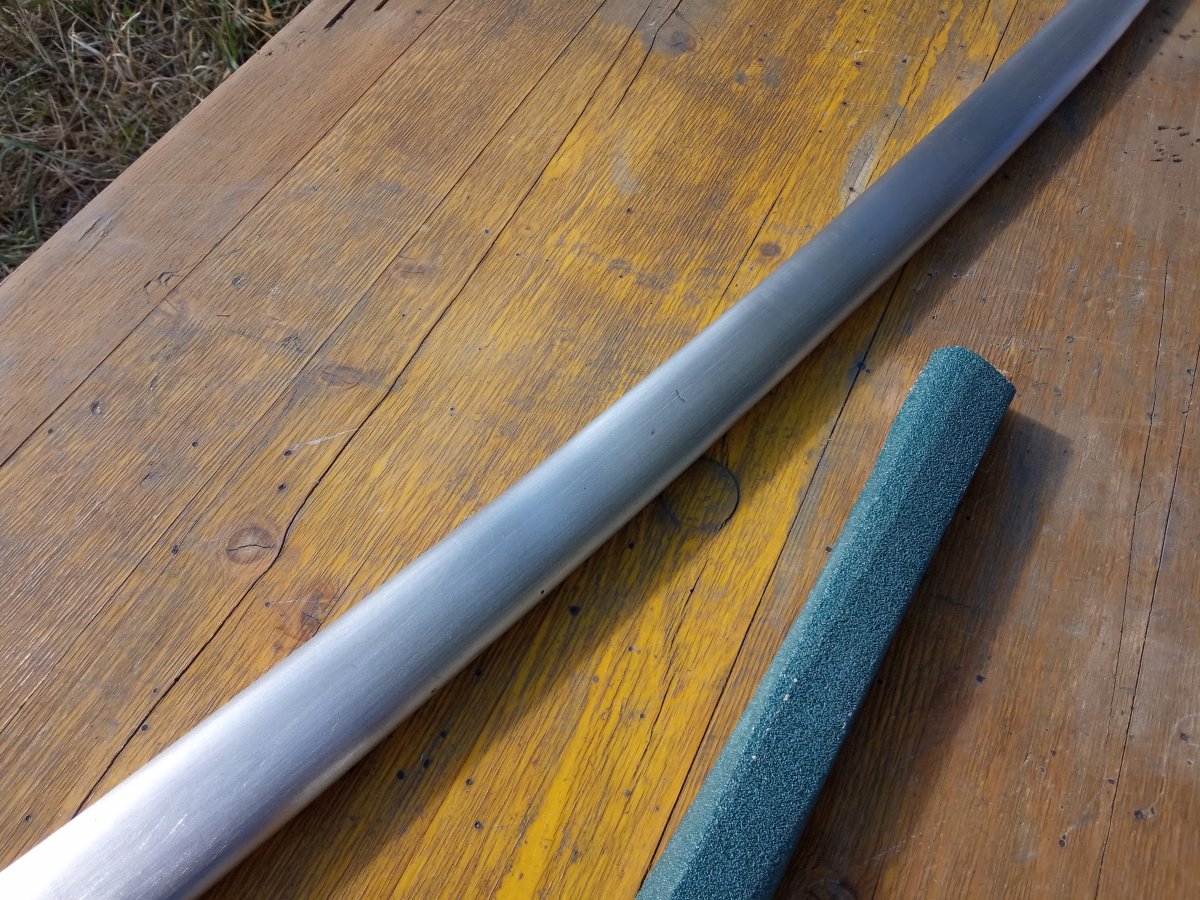

    Сьогодні ще виділив годинку на ножни. Прошліфував грубою наждачкою на довгій дощинці, шліфував без перестанку біля години. Наждачка сідала і царапинки мільчали, так поки не пропали майже всі дефекти. Поверхню ще рас прошліфую після того як припаяю обвіс. Пайщик з мене поганенький з приставкою дуже, тобто ніякий, тож підшліфовувавти буде що. Паяти хочу жовтим припоєм, як і було. Прикупив пару дротів для цієї справи на пробу, це мій диб'ют в пайці. Вчитися колись потрібно, від цього не втічеш при нашій справі. Тож по переду ще попрацюю над втоком, очисткою кілець, та пайка.
    Jawist, L_mila, БЛК та 11 іншим подобається це.

    Скоріш за все що ні. Пройдуся ржавчино перетворювачем, позатираю місцями та протру маслом. В мене це не мега проект а просто наступна робота. Тим більше що стан ножен повинен хоть якось відповідати шаблі.

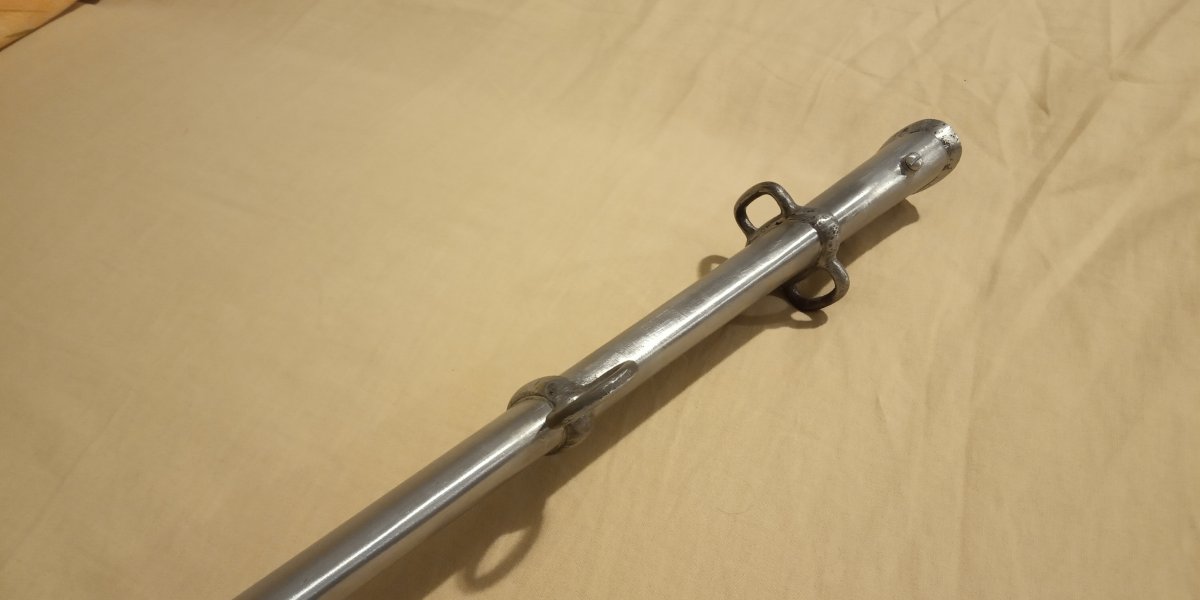

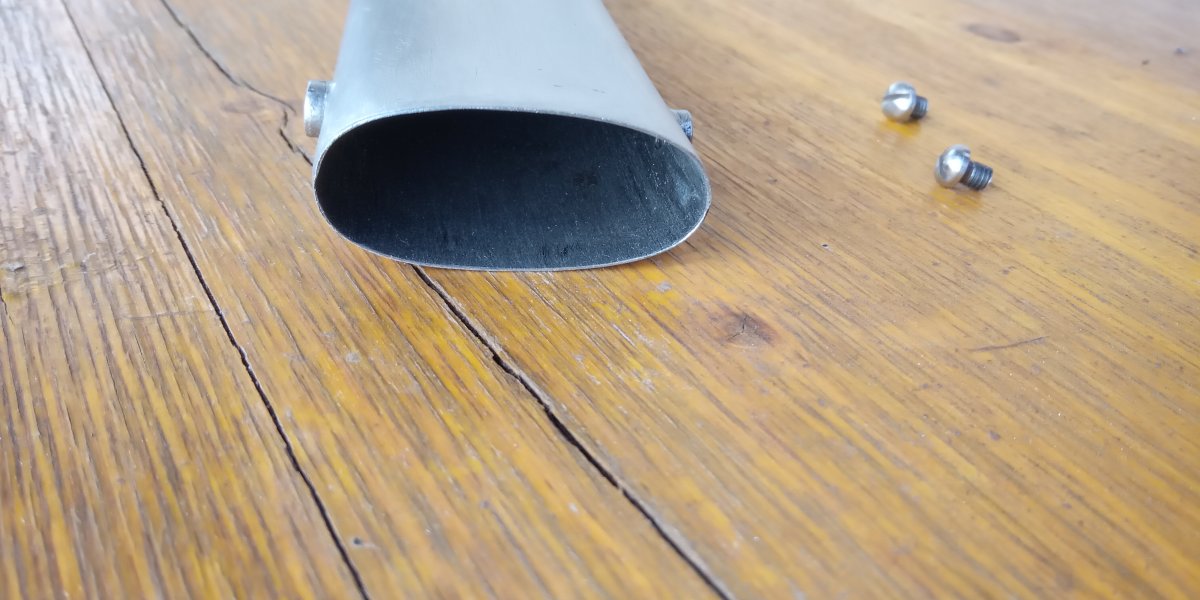

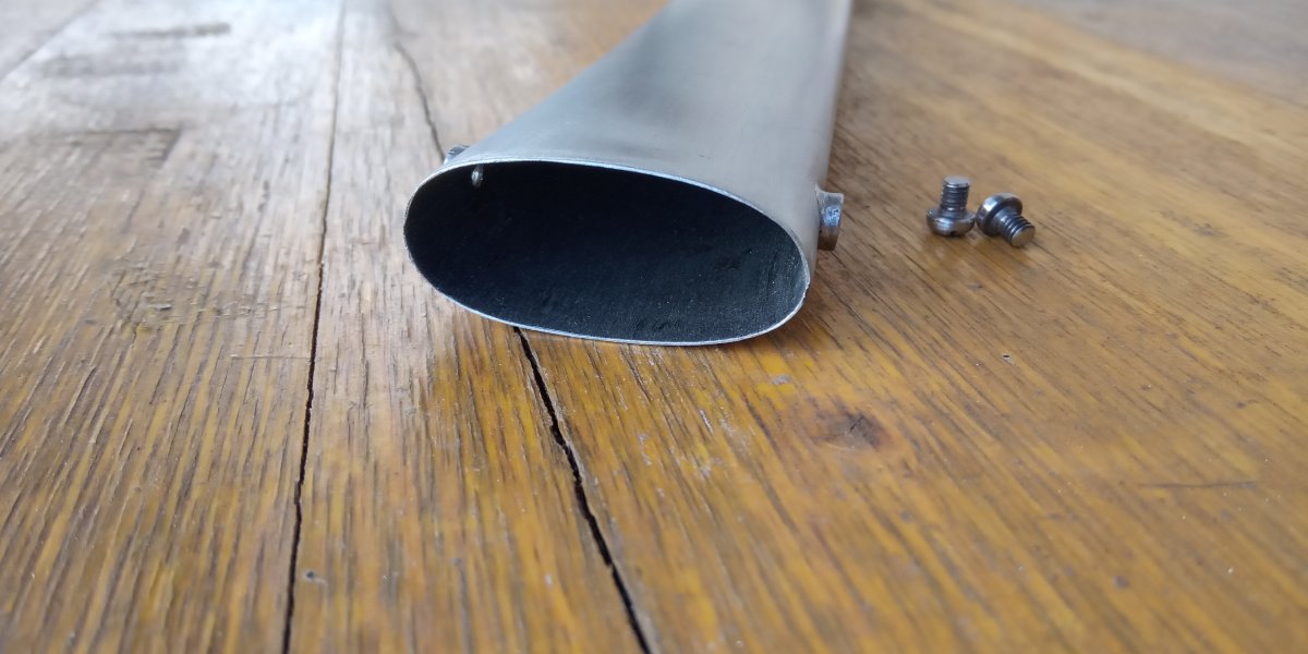

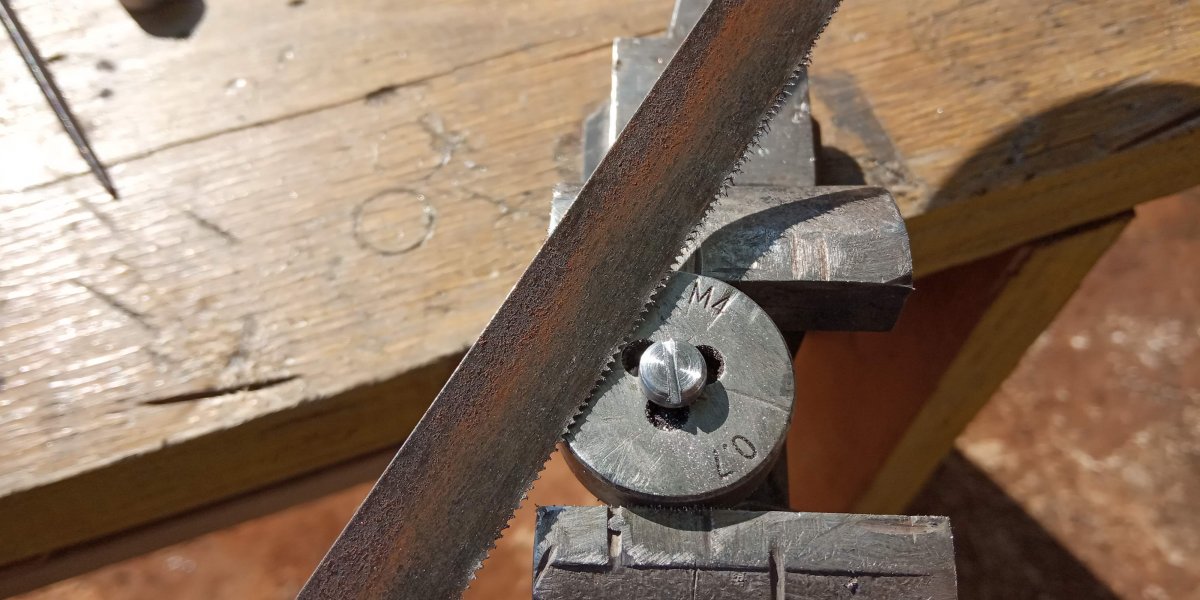

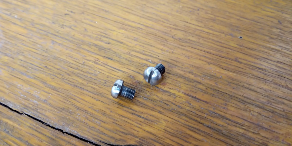

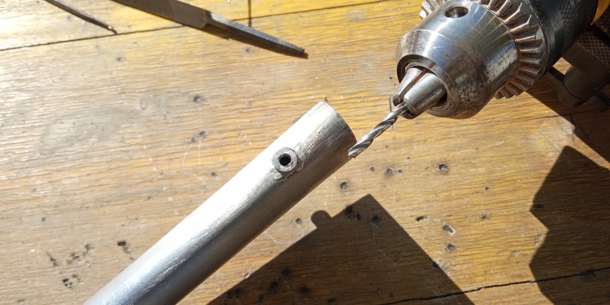

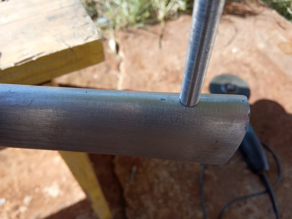

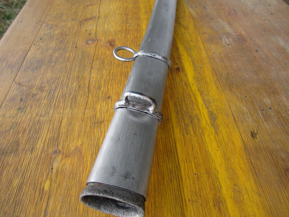

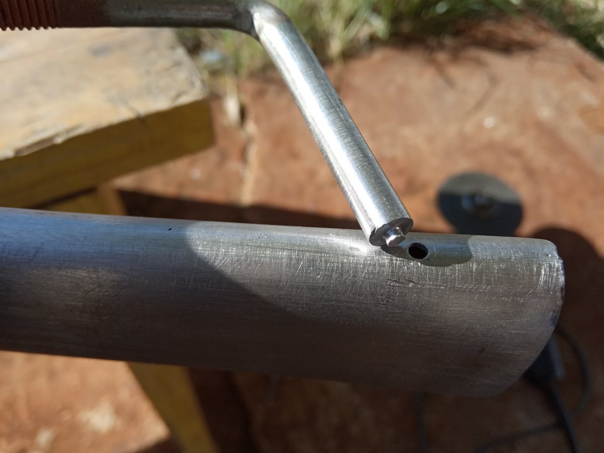

    Почав по чуть чуть ліпити все в одне ціле. Розмітив місця під бази кріплень пружини, виготовив бази, припаяв, просверлів отвори та нарізав різьби. Щоб бази стали рівно в тому місці де потрібно і правильно фіксували пружину на базах зробив маленькі шипи а на ножнах просврелів отвори, при пайці нічого не змістилося. Після просверлювання отвору під різьбу, отвори співпали.
    Jawist, Artyr, L_mila та 7 іншим подобається це.
  15. 663
    663 ✠ Moderator
    17
    7.583
    Україна.

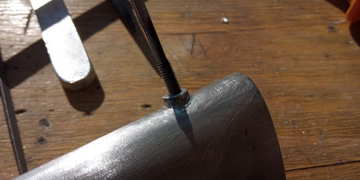

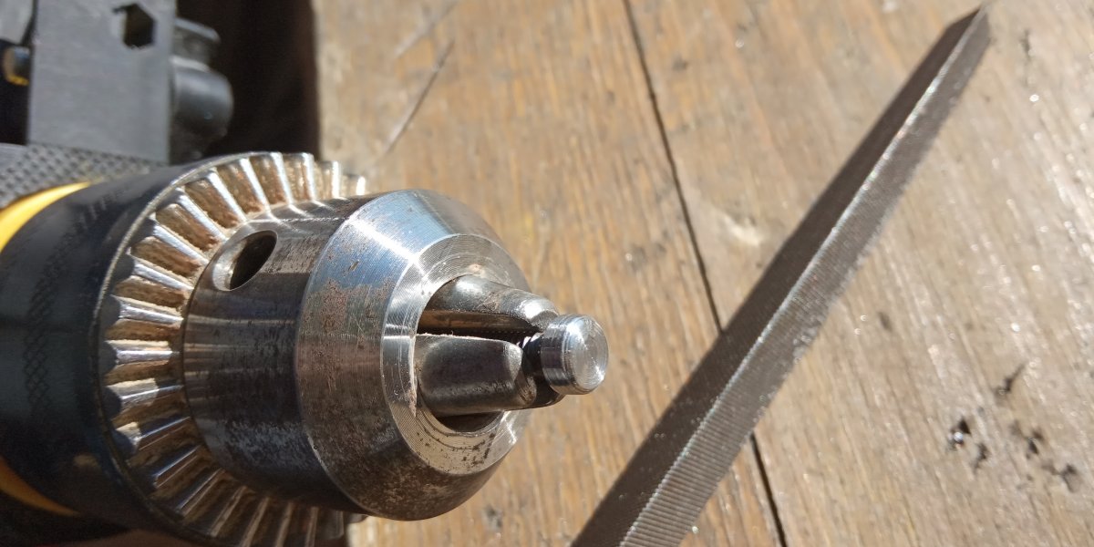

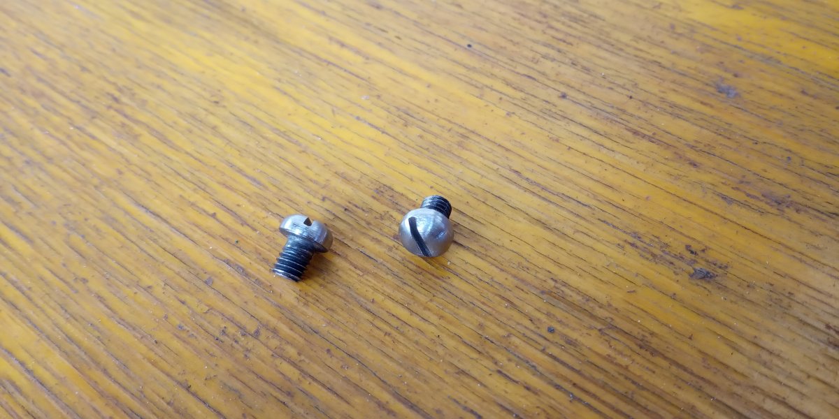

    Виготовив потрібні болти. Дрель, ножовка по металу, напильник та наждачка.
    Винничанин, Artyr, L_mila та 8 іншим подобається це.

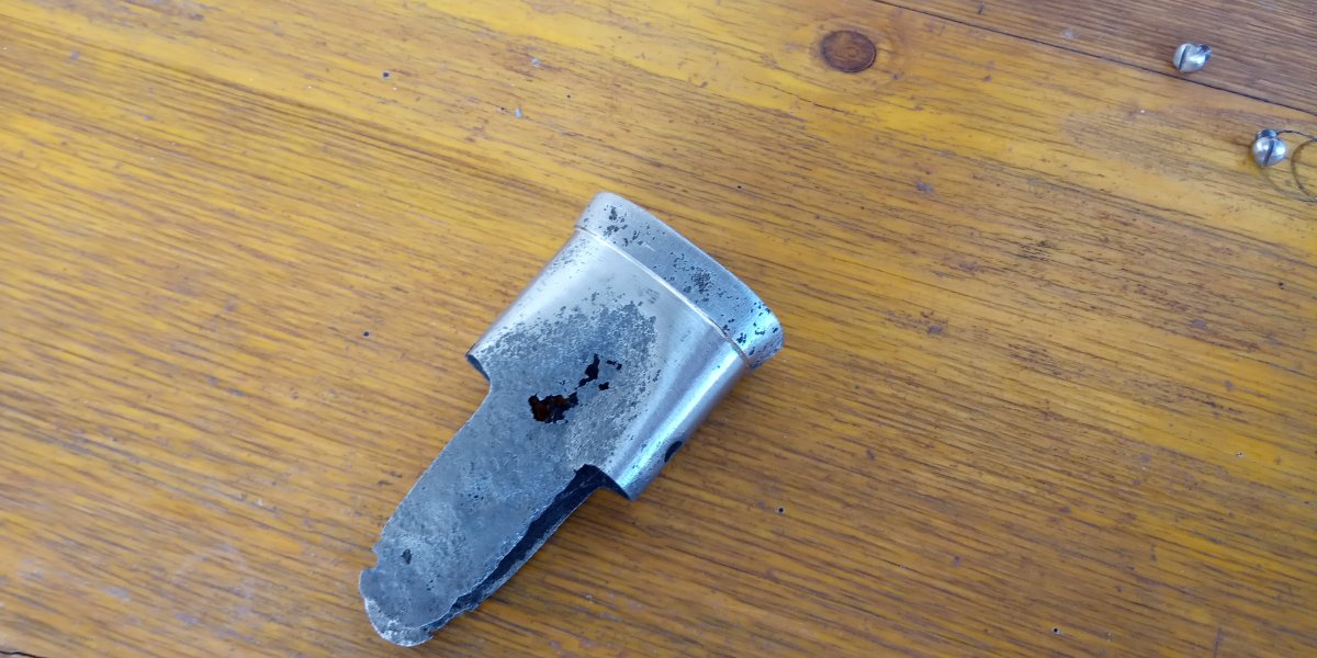

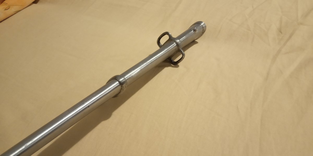

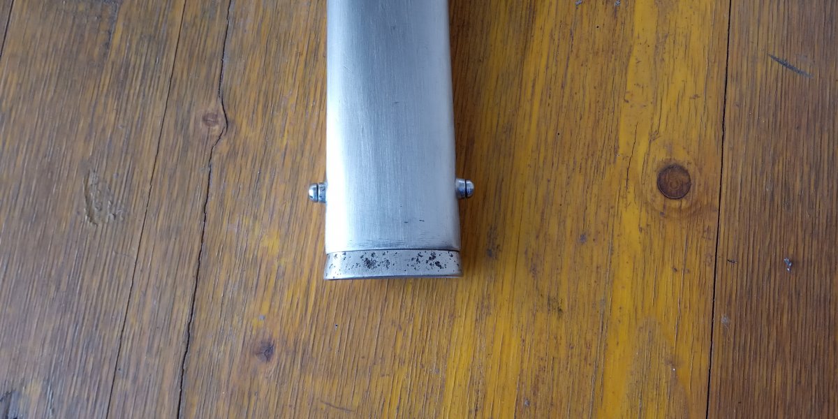

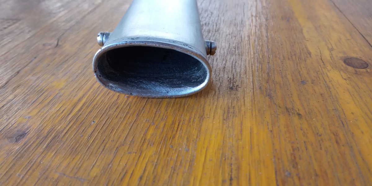

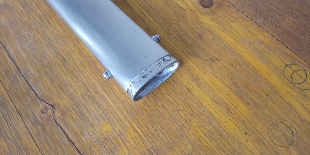

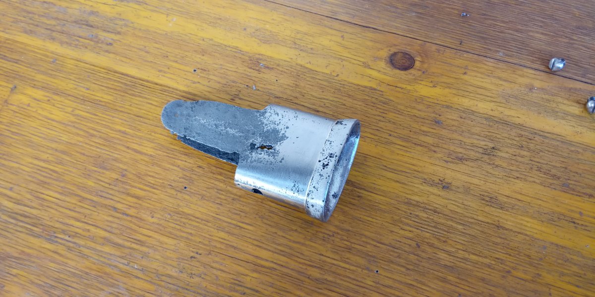

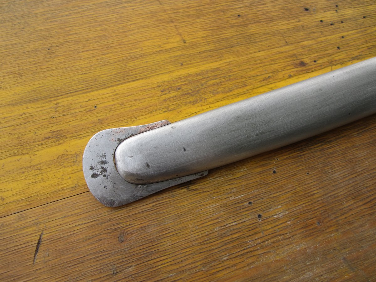

    Чуть підварив вток та підігнав його на штатне місце. По переду ще чуть шліфану і все, під стать шаблі саме то. Вток сідає в ножни дуже туго, болти в середині рівняються з пружиною в одну плоскість.
    Винничанин, Jawist, ГеннадийВ та 13 іншим подобається це.

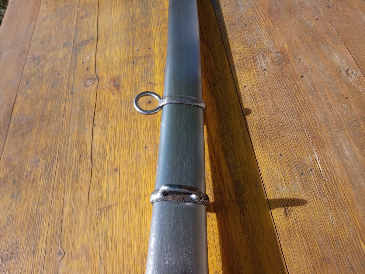

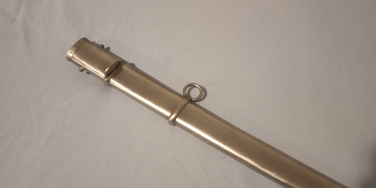

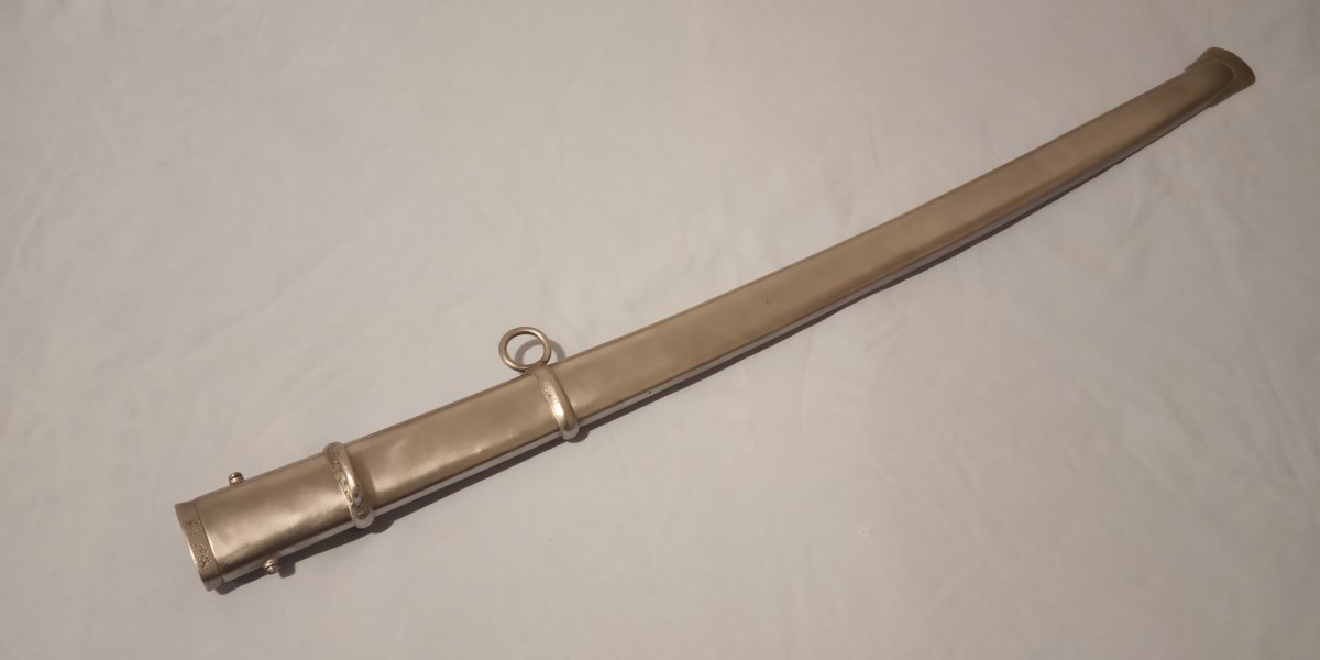

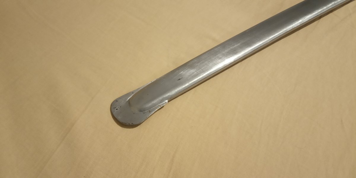

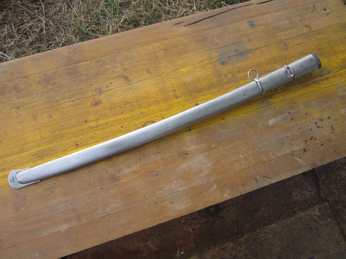

    Все припаяв.
    На чистову шліфовку часу не вистачило. Темні плями в раковинках це потемніння від нагріву, до пайки все блистіло.
    Рихард, Yaro990, Amadeus та 11 іншим подобається це.

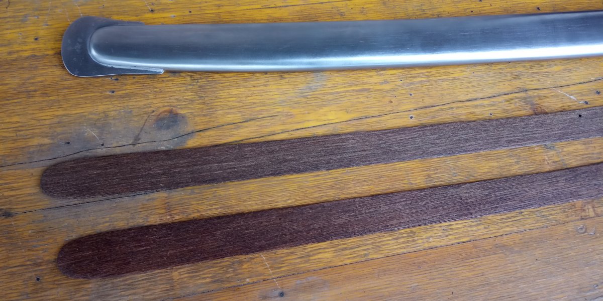

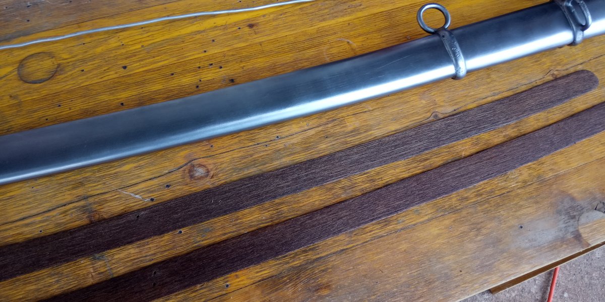

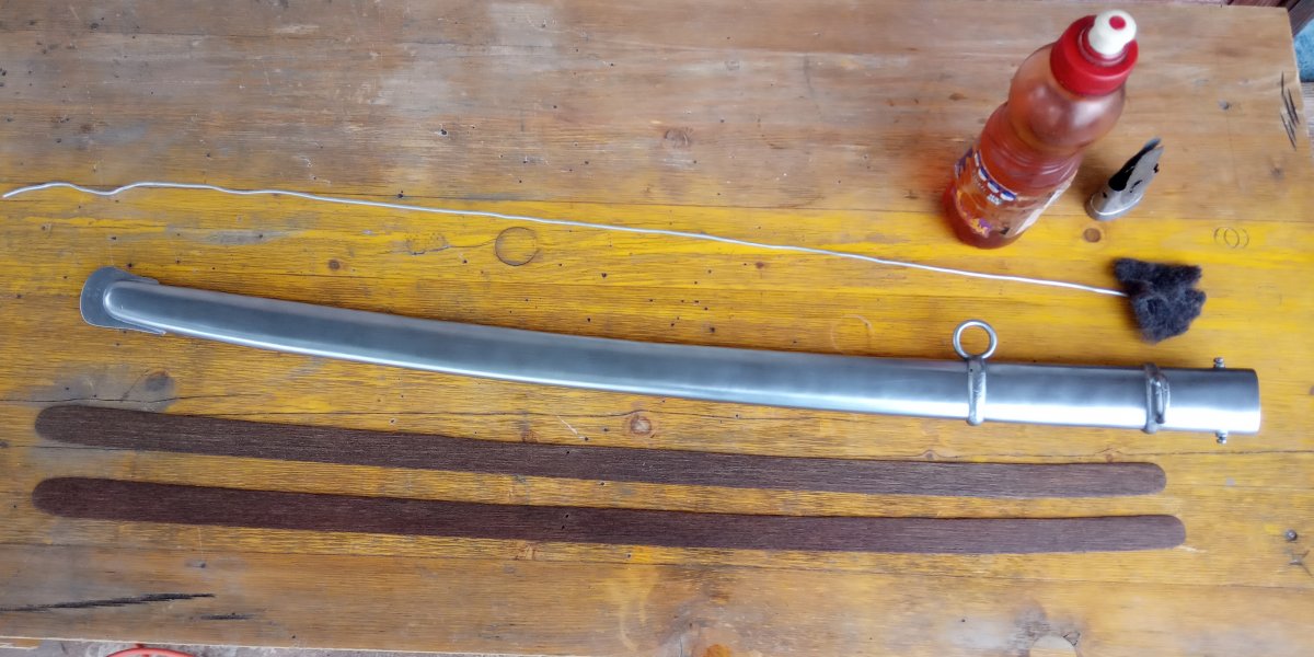

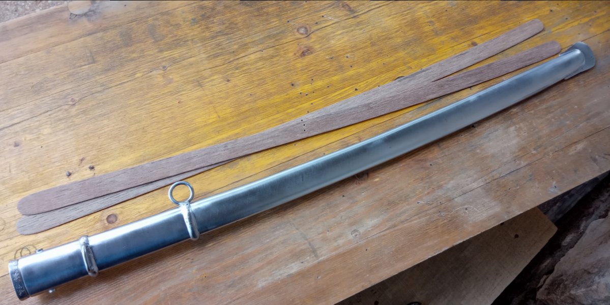

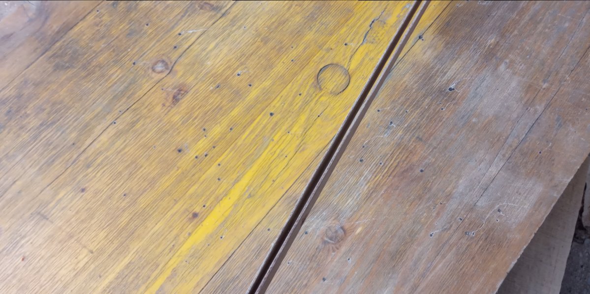

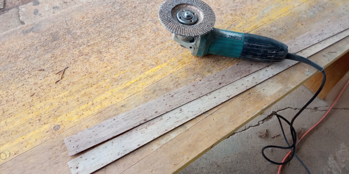

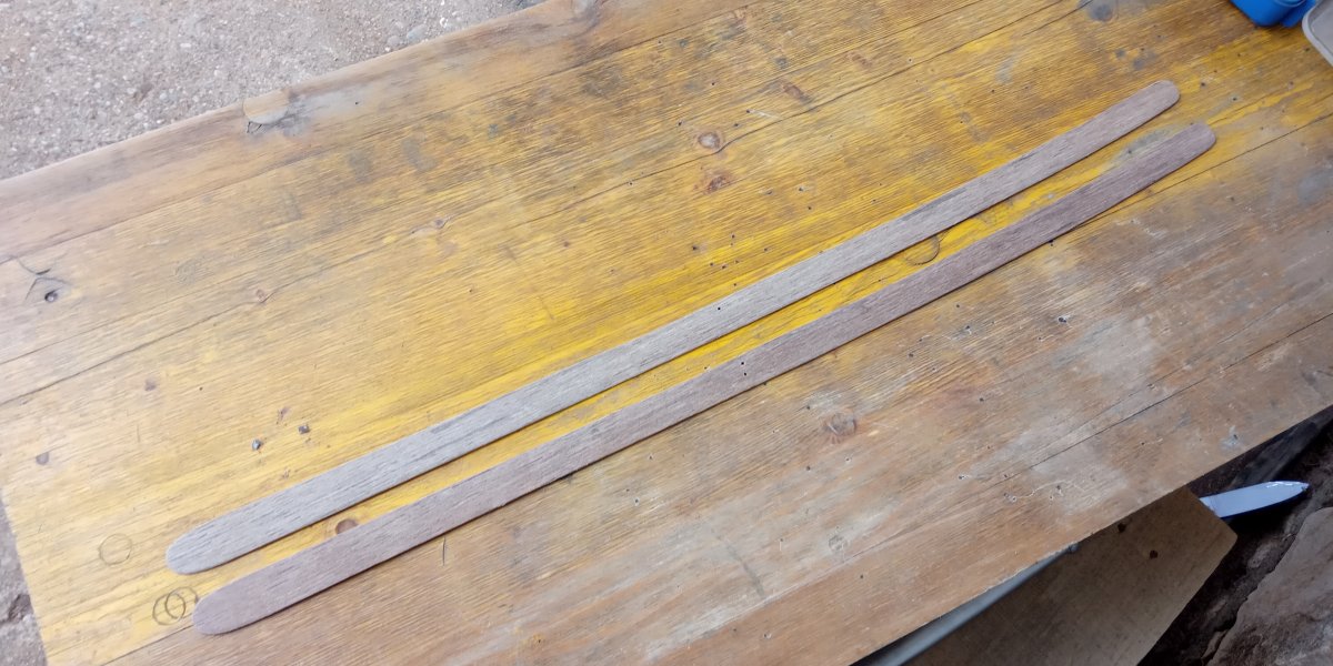

    Не став чекати та зробив дерев'яні вставки з полос грубої фанери. Фанера стара з упаковки меблів. Розколов прошліфував та надав форму.( темні цятки на заготовках це дощ).
    ALEKS81, Jawist, rast gasser та 8 іншим подобається це.

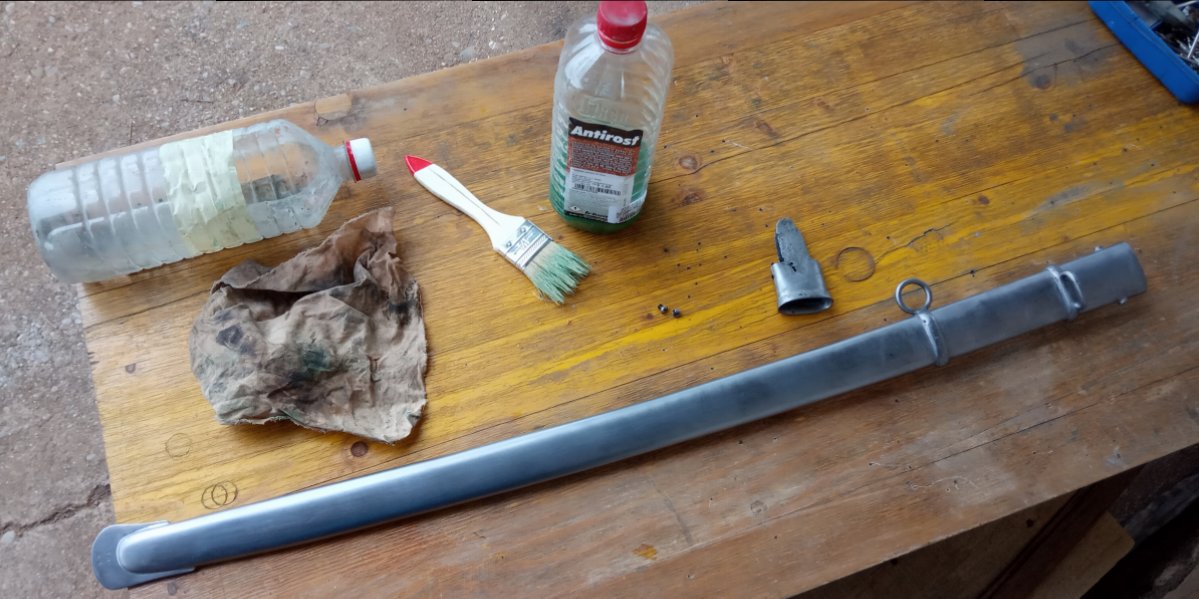

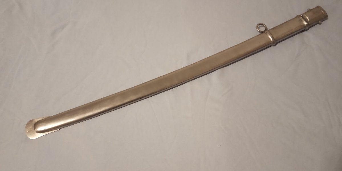

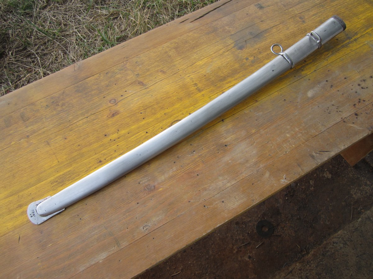

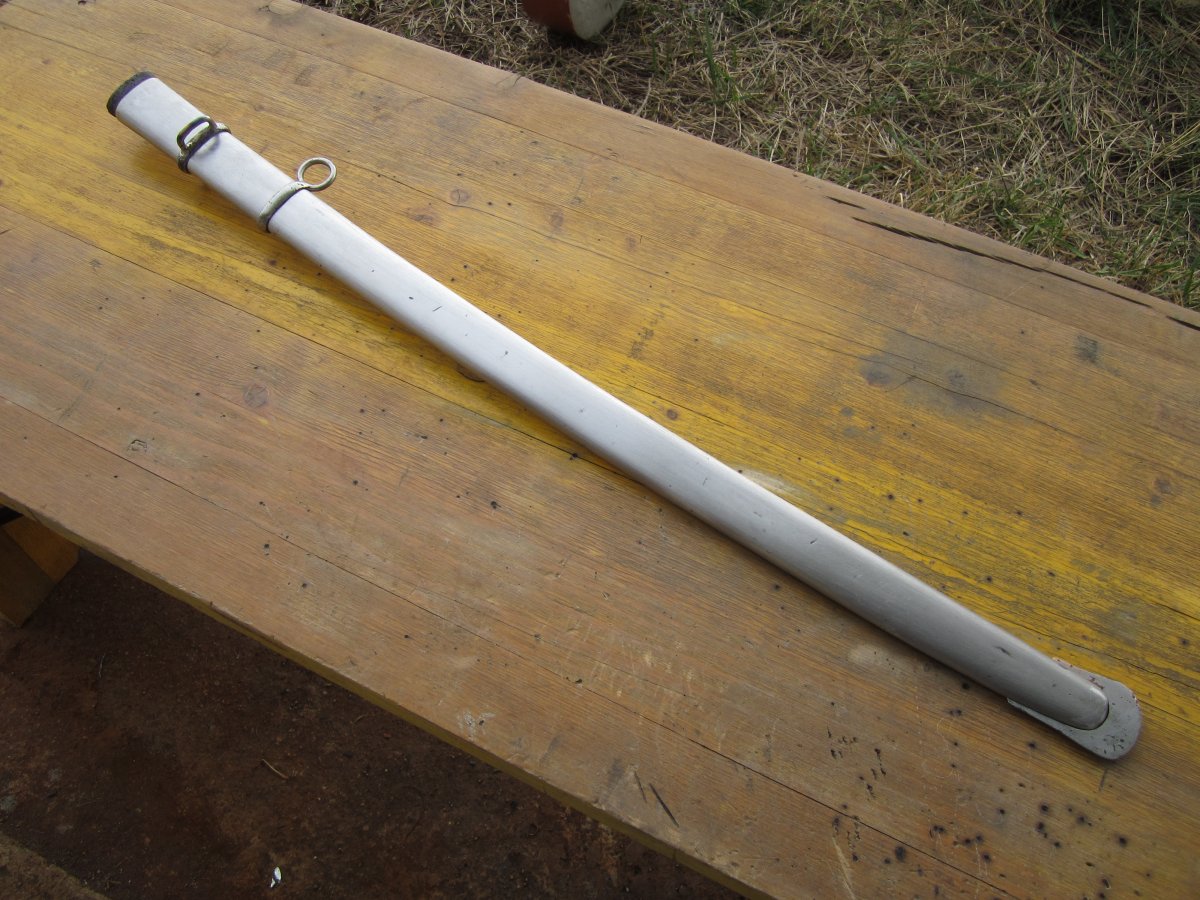

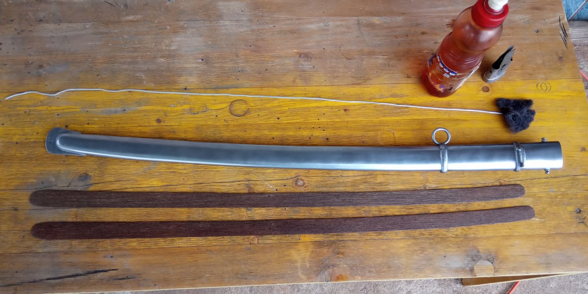

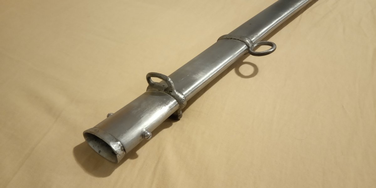

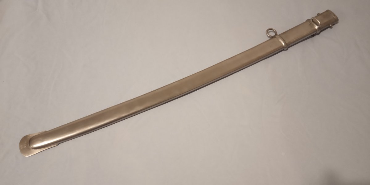

    Щіткою на болгарці пройшовся по металі очистивши все до чиста. Залив в середину ножен очищувач іржі все прополоскав та пройшовся очищувачем по поверхні ножен, все протер на сухо та просушив. Пройшовся маслом по всіх частинах включаючи деревяні вставски. Деталі всі готові.
    Flesh, ALEKS81, rast gasser та 10 іншим подобається це.

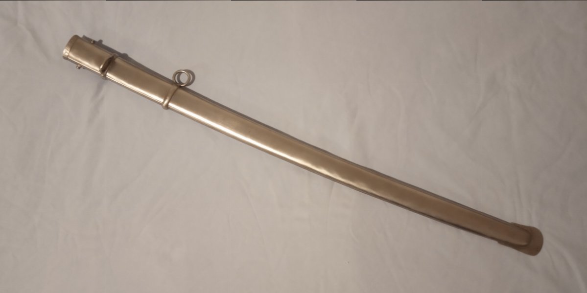

    Вихід на біс.

    Приветствую.Отличная работа, хотя от тебя другого и не стоило ожидать. С ув.

    Вітаю. Дякую за підтримку, я старався. Чесно кажучи жестяні роботи надто легко далися сам не очікував, а ось привести старе залізо в хоть якийсь задовільний стан ніяк не давалося, не було бажання тай усе. З цим девайсом закінчено можна братися і за щось інше.

    Ви не уважно тему читали. Ножни робилися в відрядженні на лавочці і по завчасно зробленому паперовому шаблоні. Нема резону по чужих країнах таскати з собою шаблю не знаючи чи буде час майструвати.

    На втоці ножен чуть пізніше наб'ю номер підрозділу та бойову одиницю, щоб співпадало як на шаблі. Результат в зборі звісно виложу.
    В даний момент шукаю схеми чи хороші фото ремінців для таких ножен, щоб виготовити. Весь комплект дивитиметься не погано.
