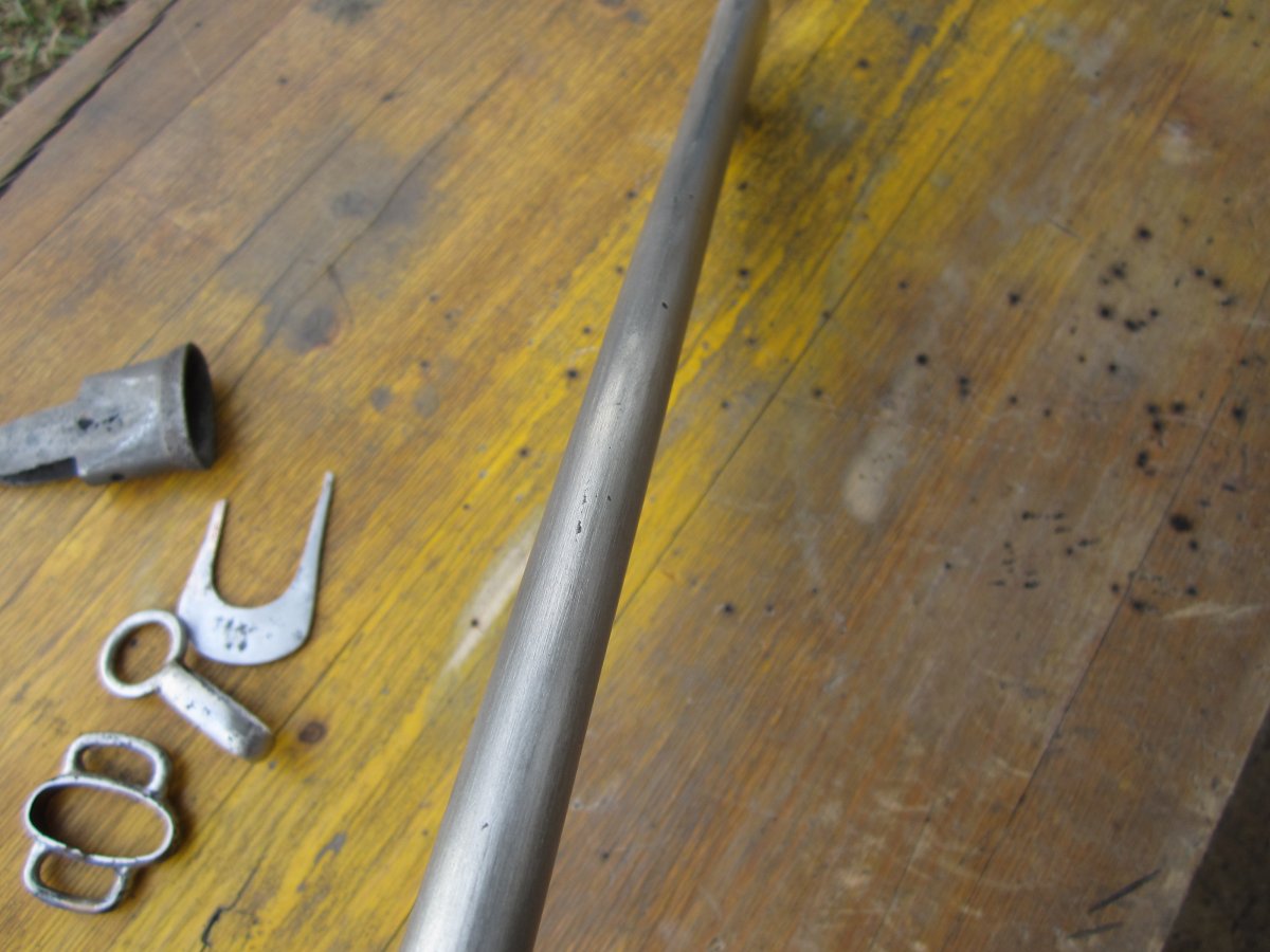

  4. 663
    663 ✠ Moderator
    17
    7.582
    Україна.

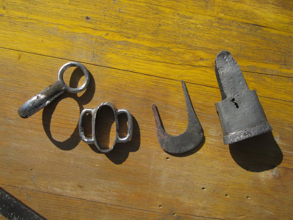

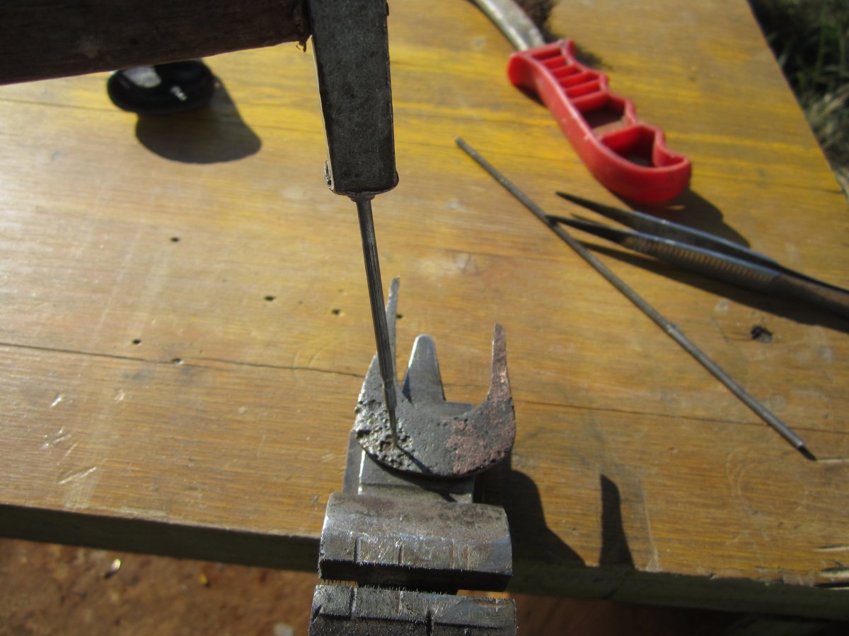

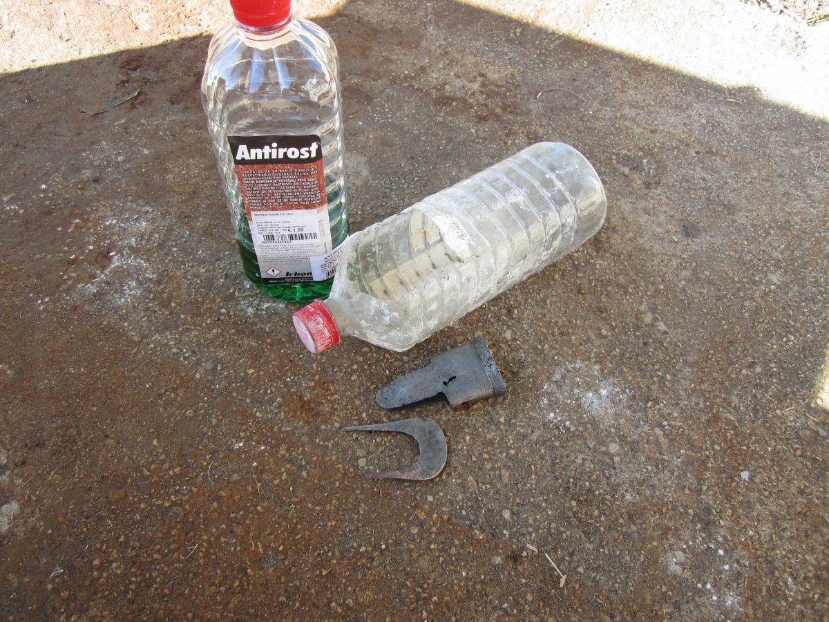

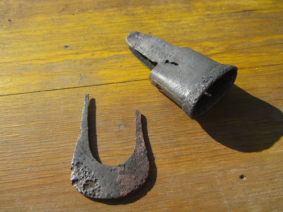

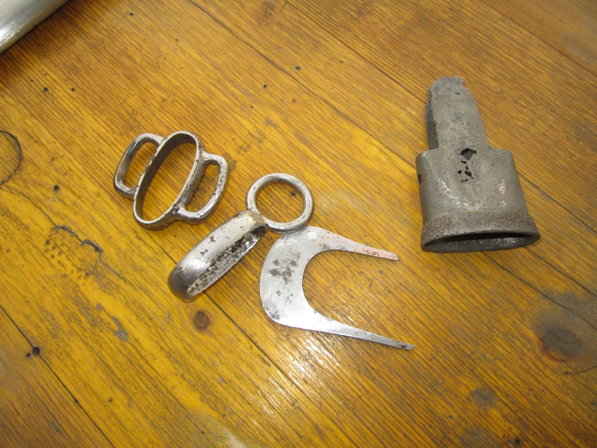

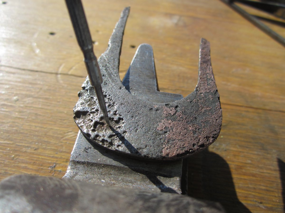

    Після трьох днів тримання деталей в очищувачі іржі, очистив їх та де які деталі з грубого підварив та очистив. Чорна задубіла ржавчина в де яких раковинах залишалася тож прийшлося вибивати. Після очистки все готове до чистової зварки.

  5. 663
    663 ✠ Moderator
    17

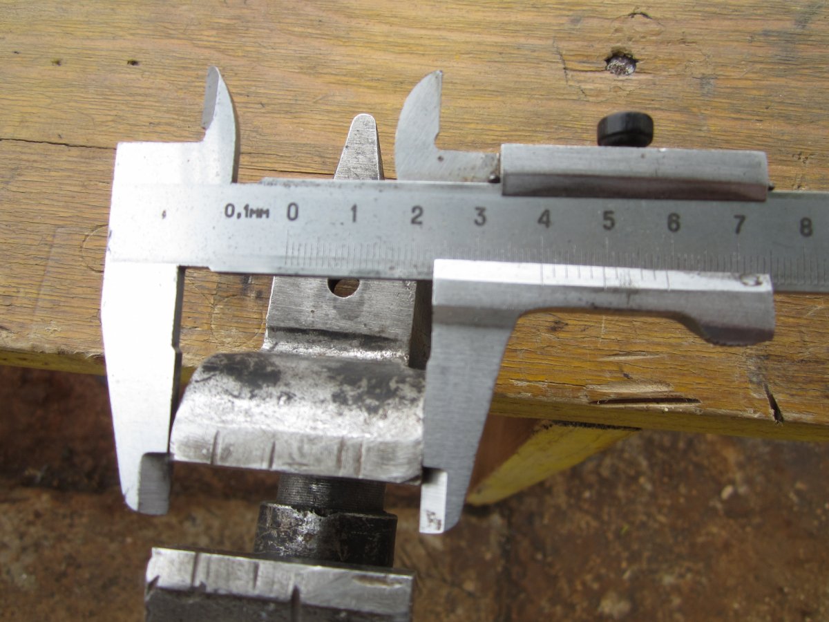

    7.582
    Україна.

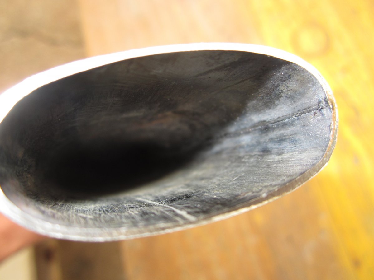

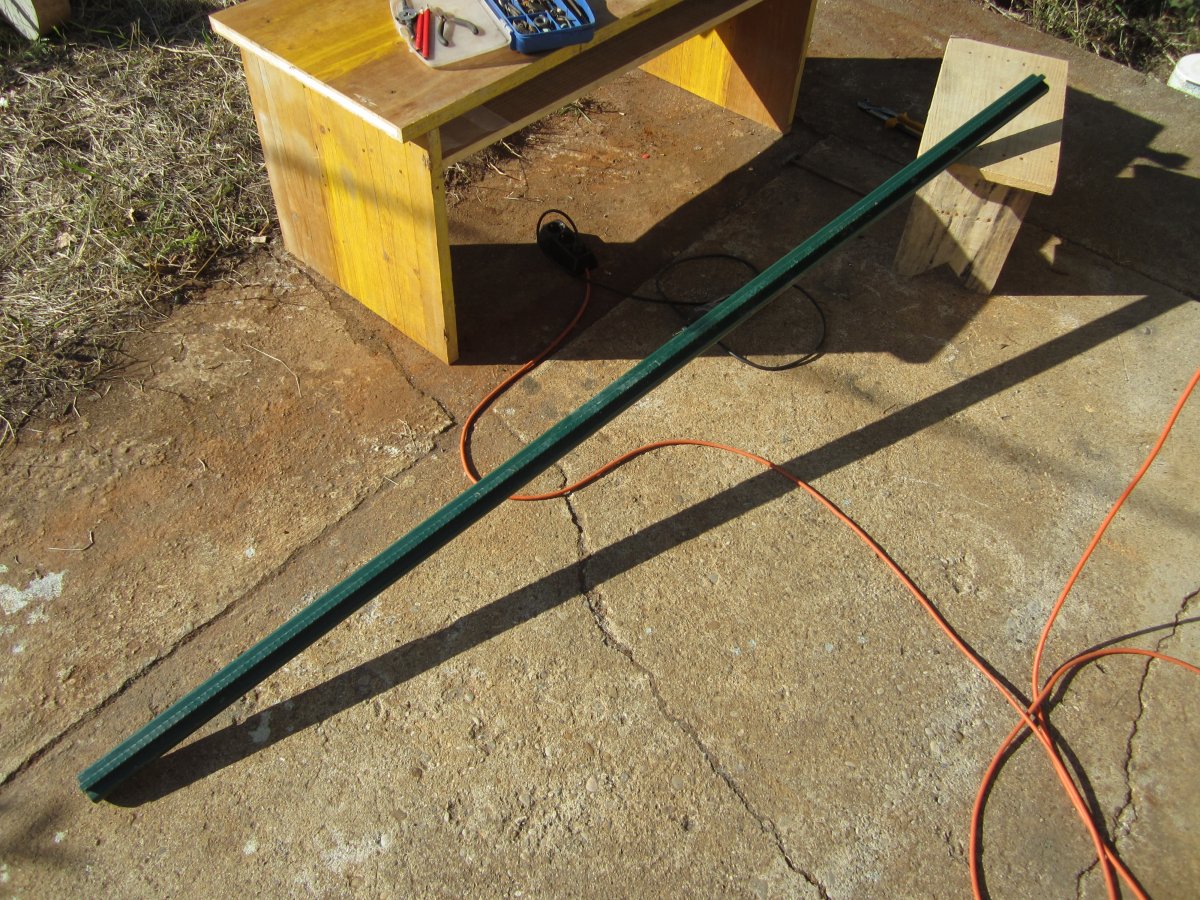

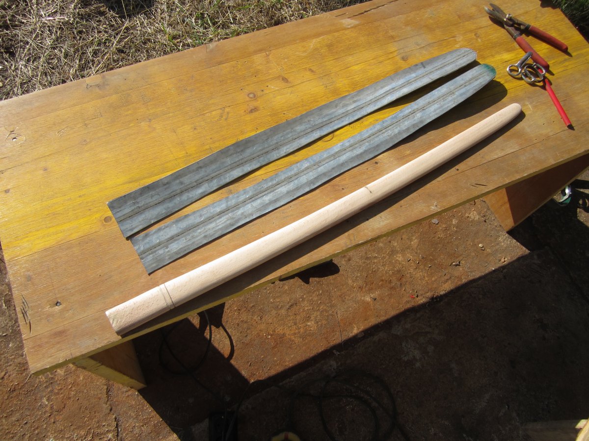

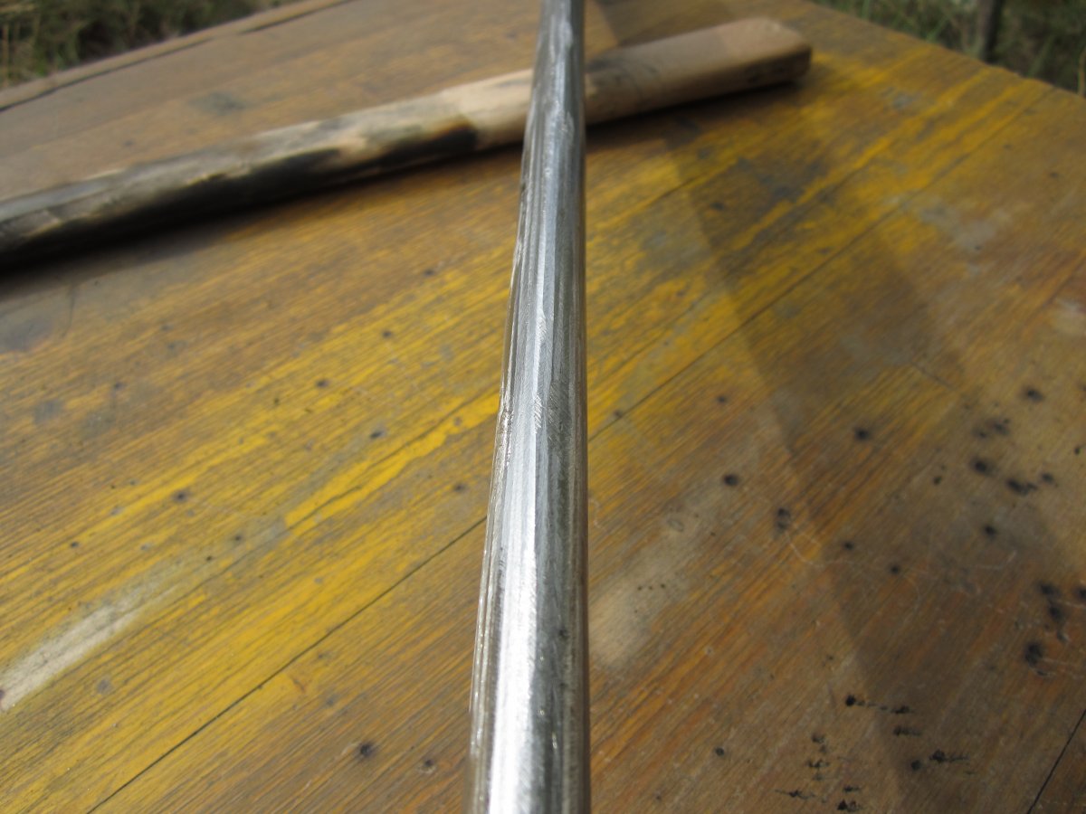

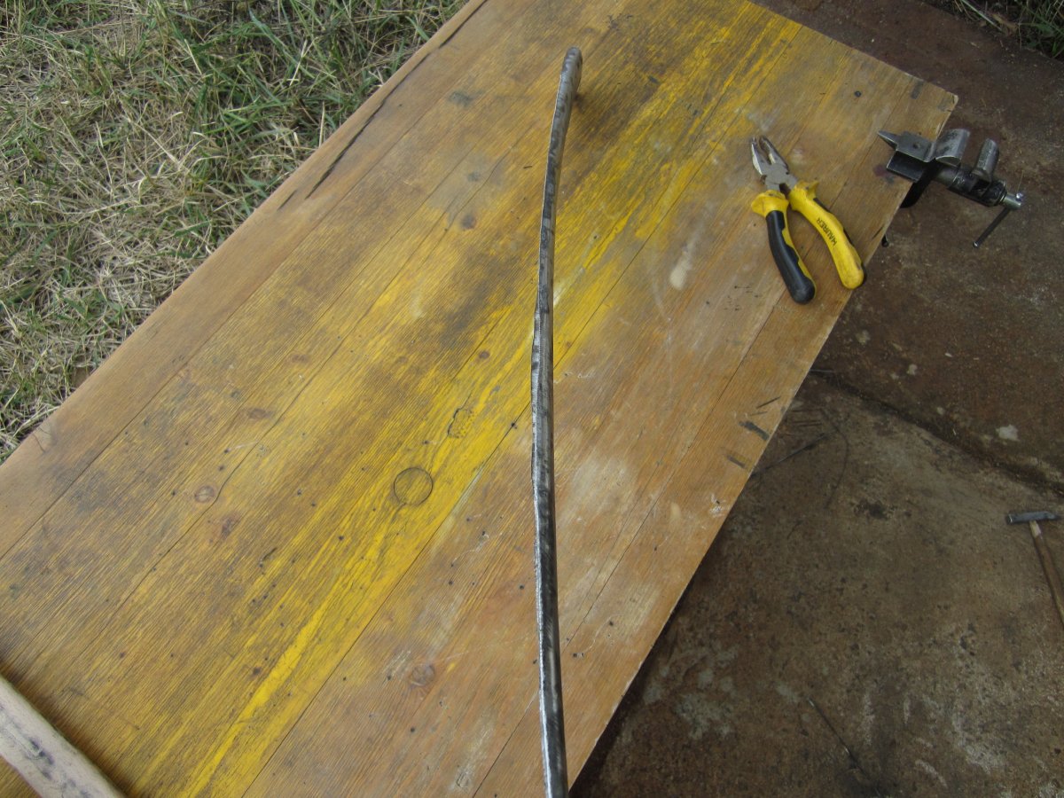

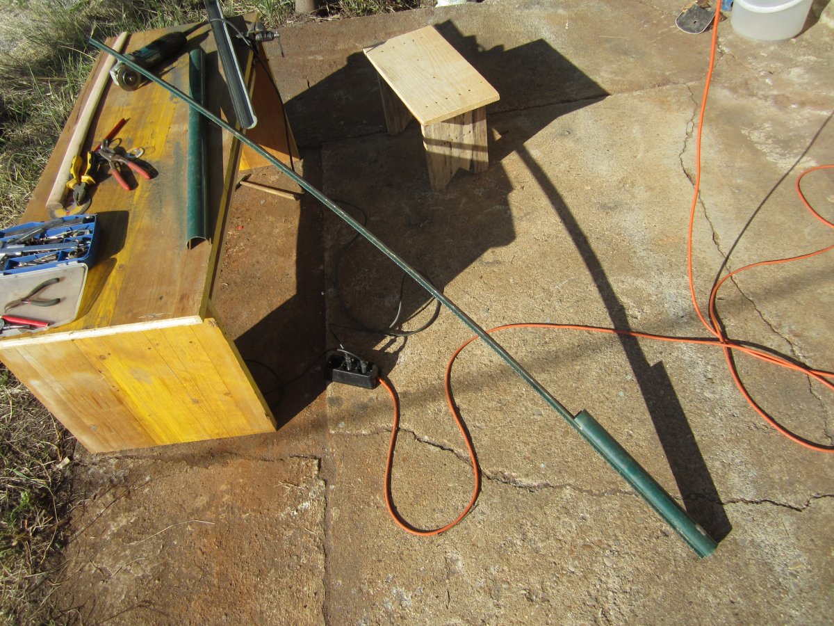

    Матеріалом для ножен послужить стовпчик з паркану. Товщина металу 1.2мм, це чуть товще ніж потрібно але кращого не знайшов і в ході роботи чуть зшліфую, всякі вмятинки. На фініші повинно получитися 1мм. Метал сталистий, тож прийшлося випалювати. На жаль зіпсувалася погода, тож в роботі павза.
    ГеннадийВ, egoiste, урк та 11 іншим подобається це.

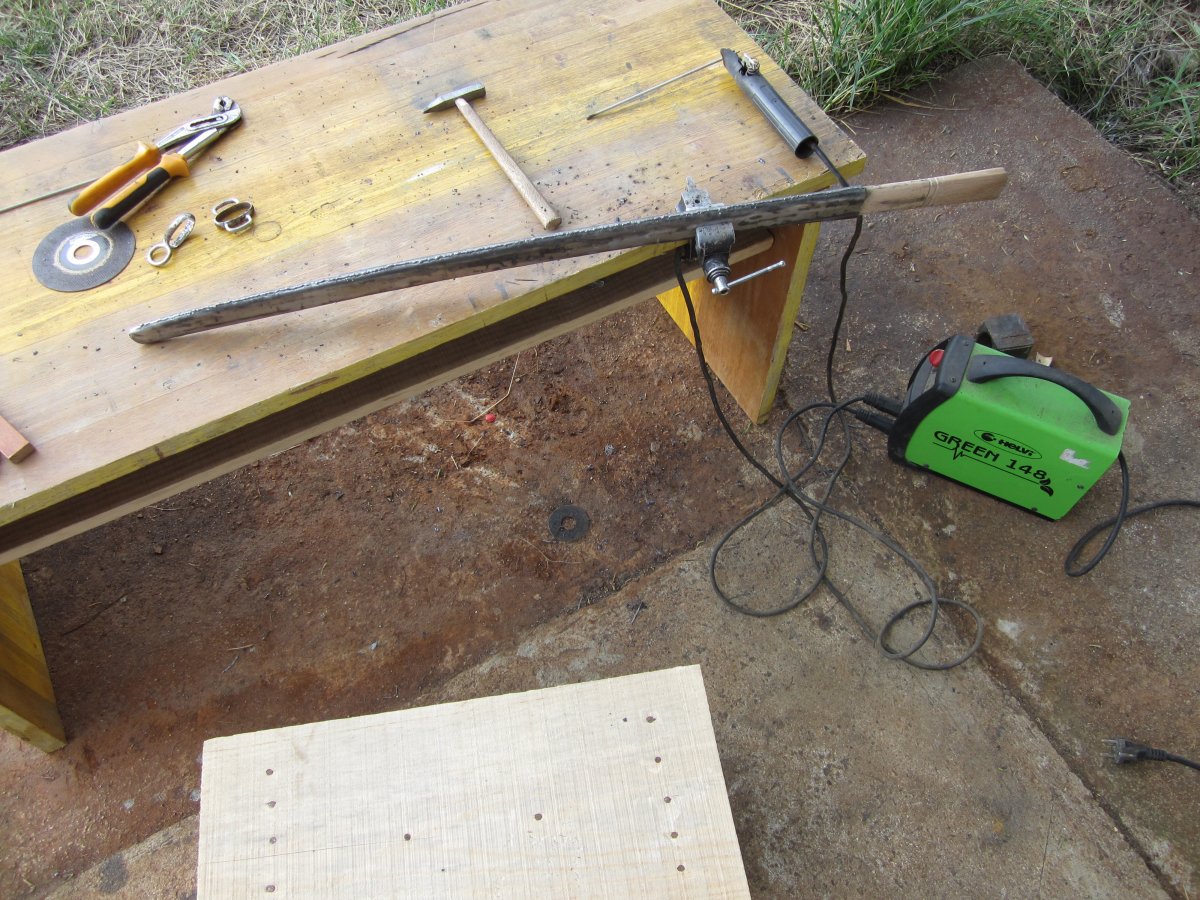

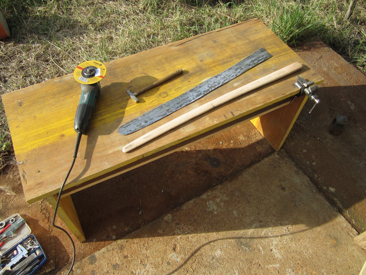

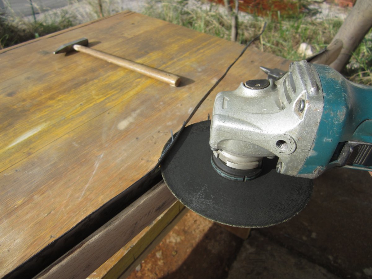

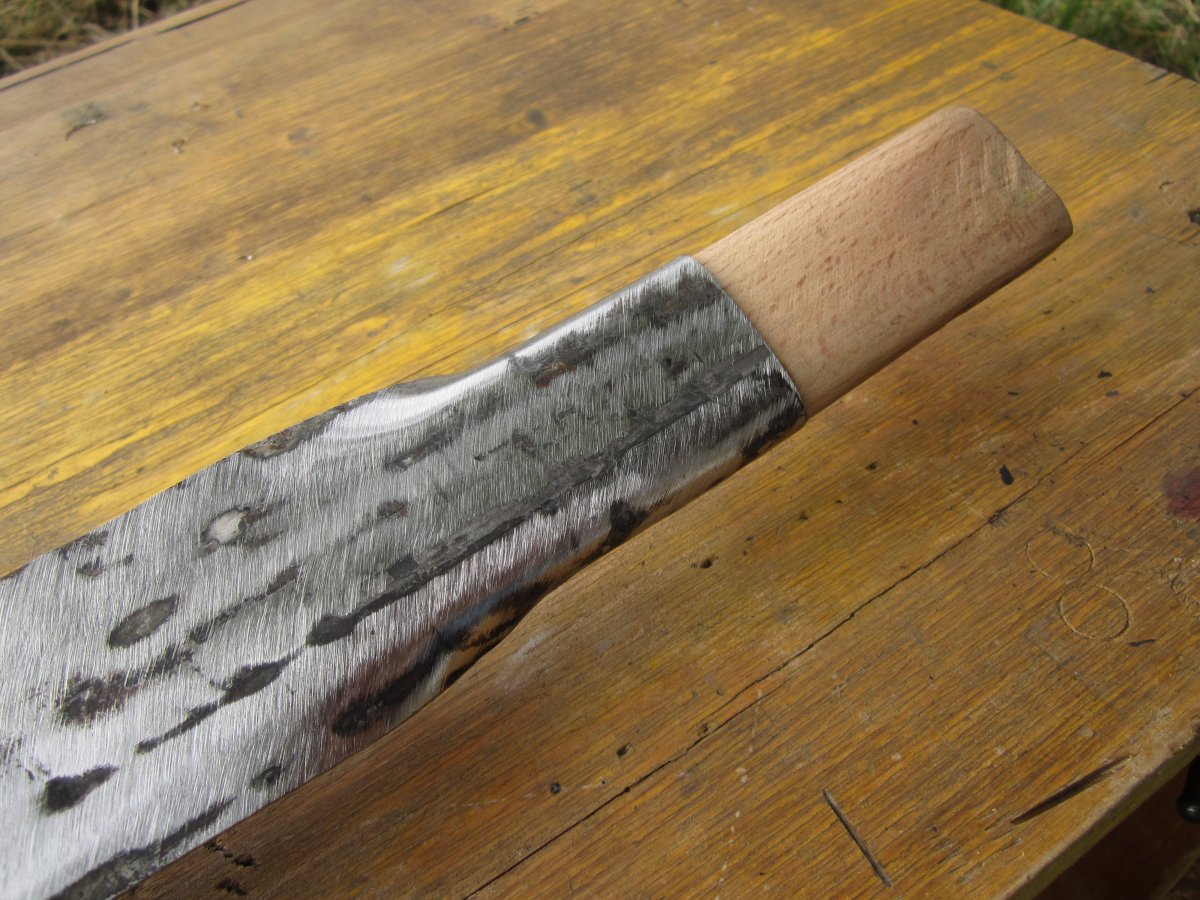

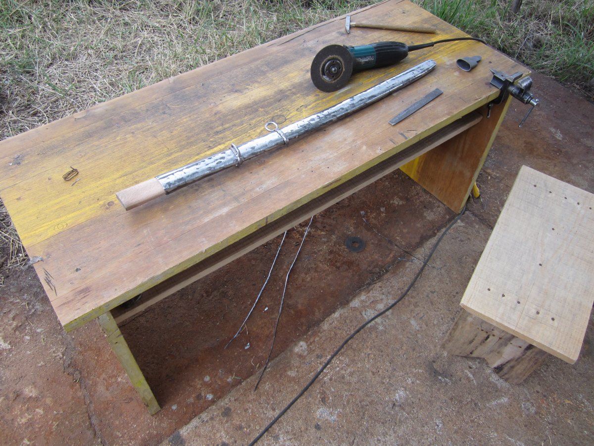

    Все підійшло до роботи, хороша погода та вільних три години часу. Мімоза цвіте, сонце світить, інструмент зачекався.
    Після нагріву чуть шліфанув з грубшого заготовки на ножни. Те що матеріал такий рябий це нормально, по переду чеканка, зварка та шліфовка.
    Робота практично на лавочці при мінімальному інструменті в відрядженні.

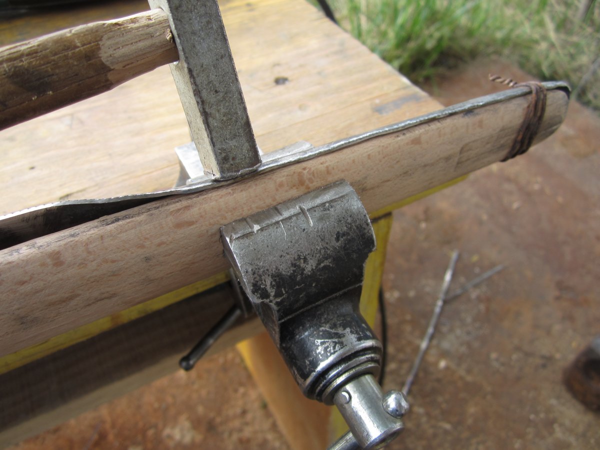

  7. 663
    663 ✠ Moderator
    17

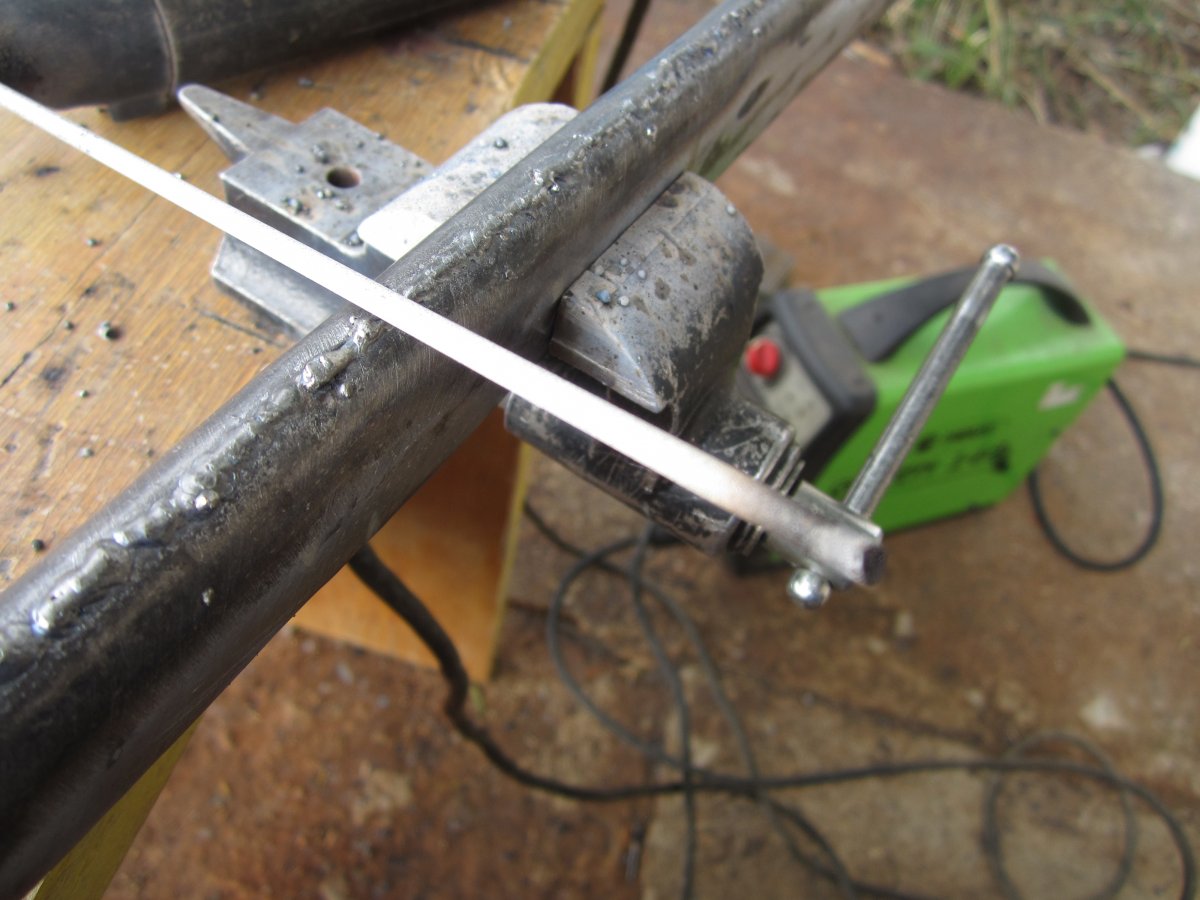

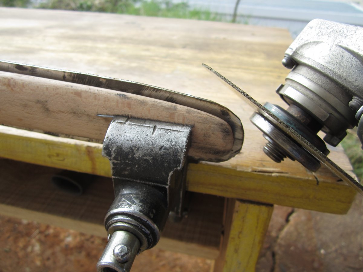

    7.582
    Україна.

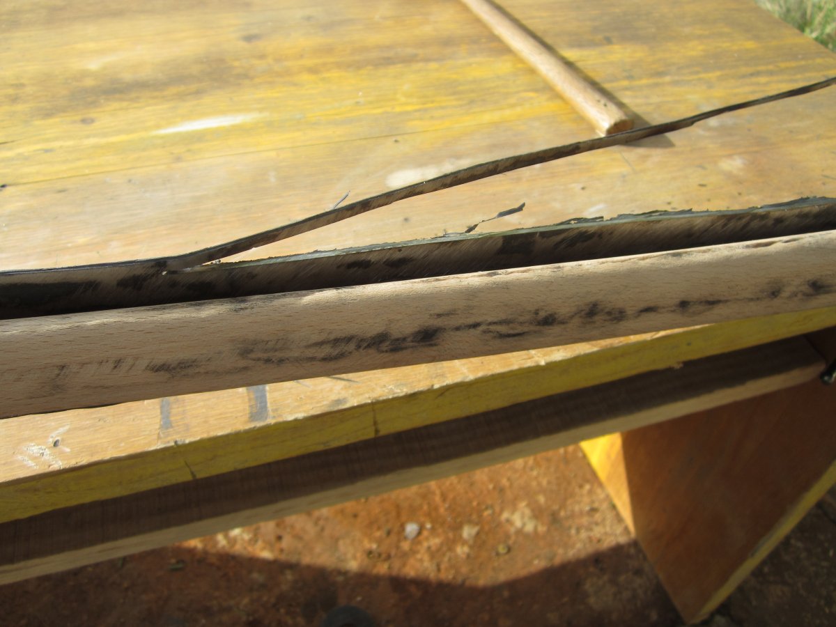

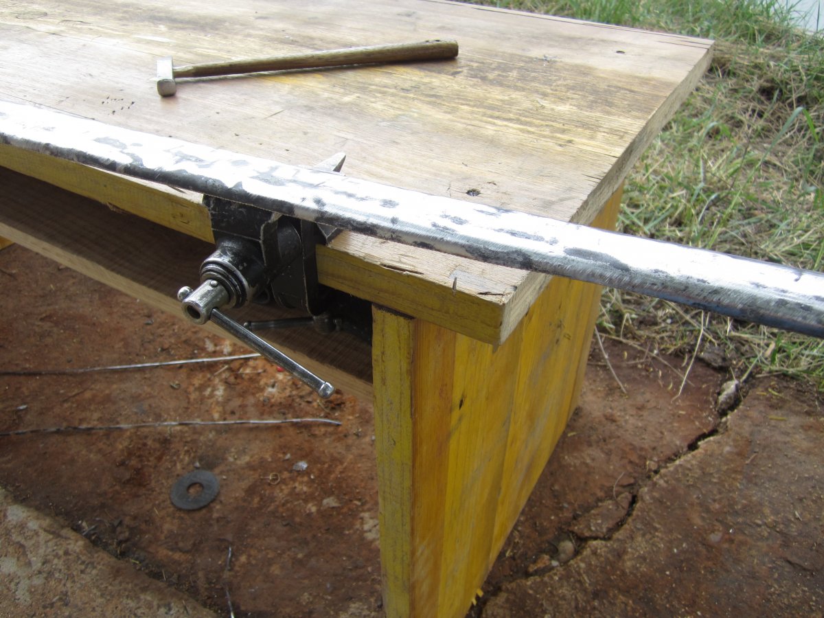

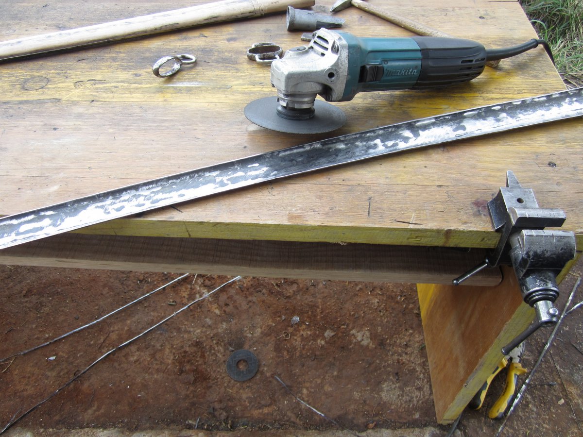

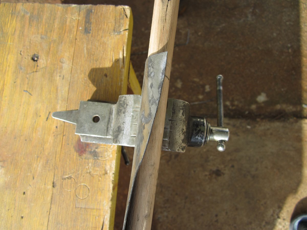

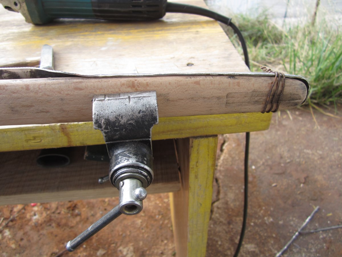

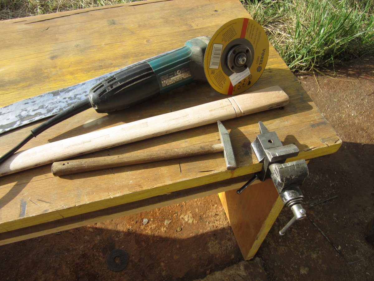

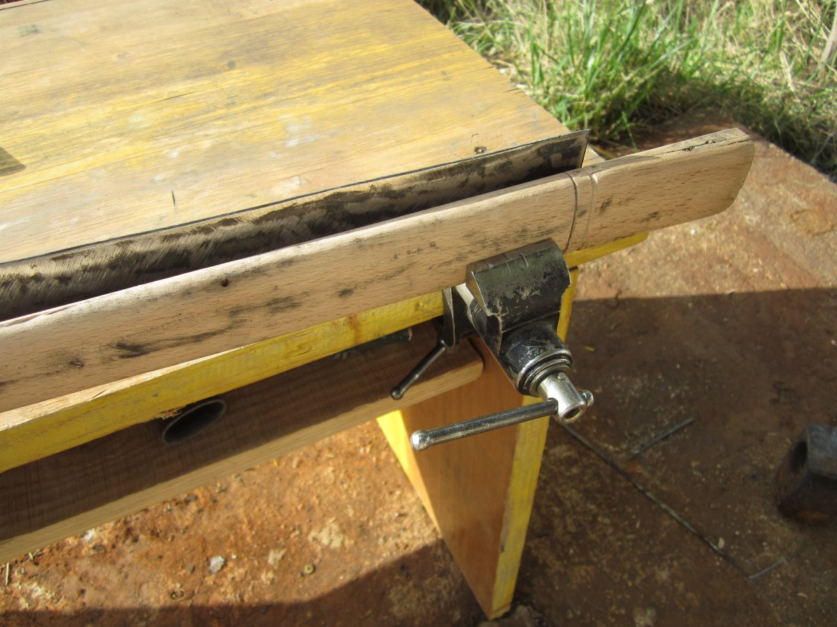

    Затиснув заготовку та оправку в тиски і почав було чеканити, но виявилося в ході роботи що запас надто великий на загин. Якщо його залишити то в роботі будуть незручності, тож зрізав лишній метал, залишивши мінімальний запас. Сантиметрів 10 обчеканив на оправці з двох сторін.
    ГеннадийВ, egoiste, урк та 8 іншим подобається це.
  8. 663
    663 ✠ Moderator
    17
    7.582
    Україна.

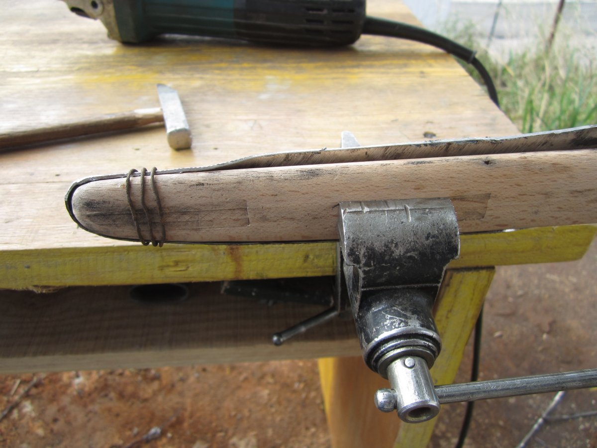

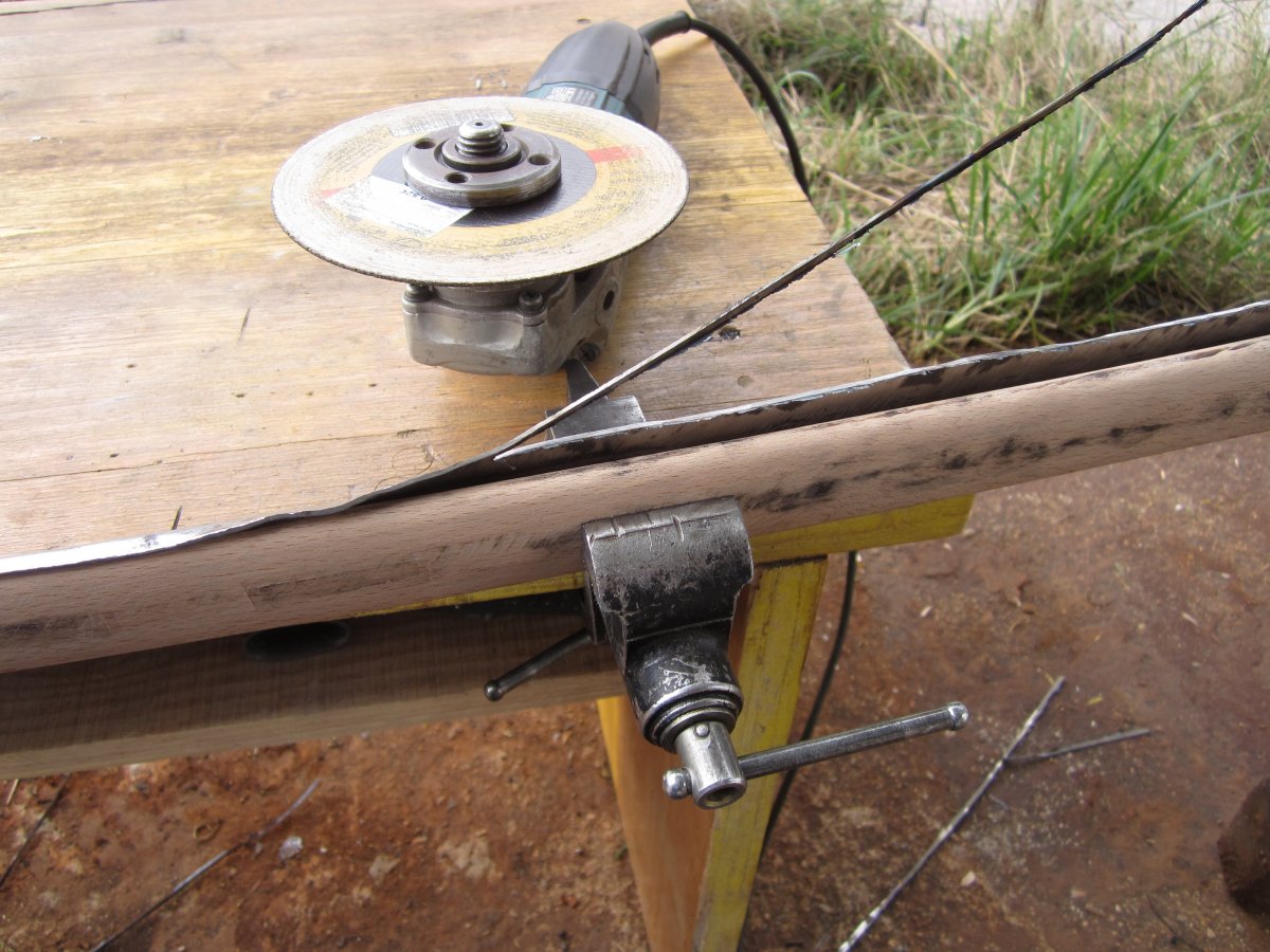

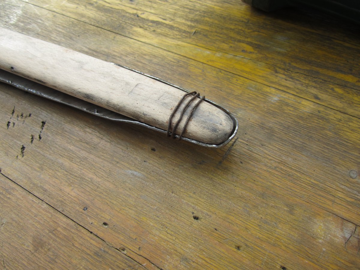

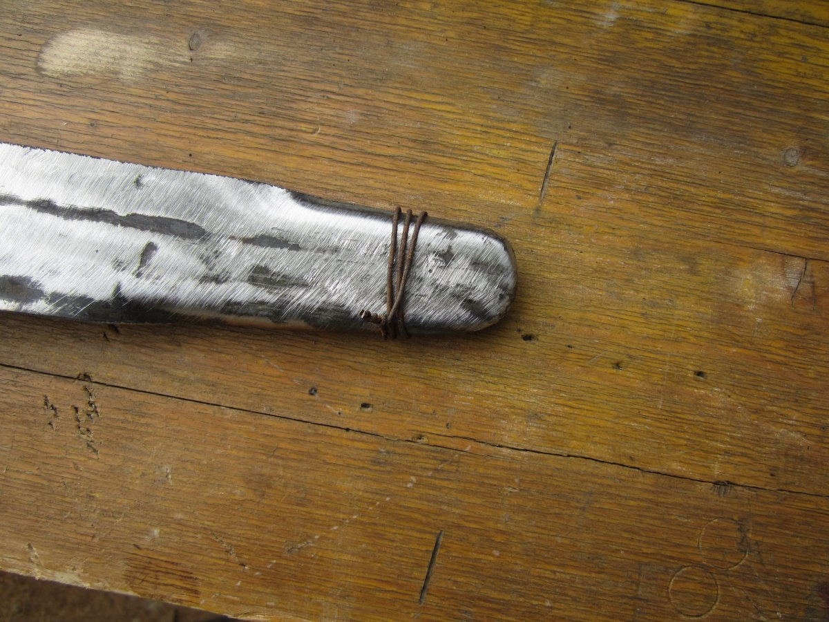

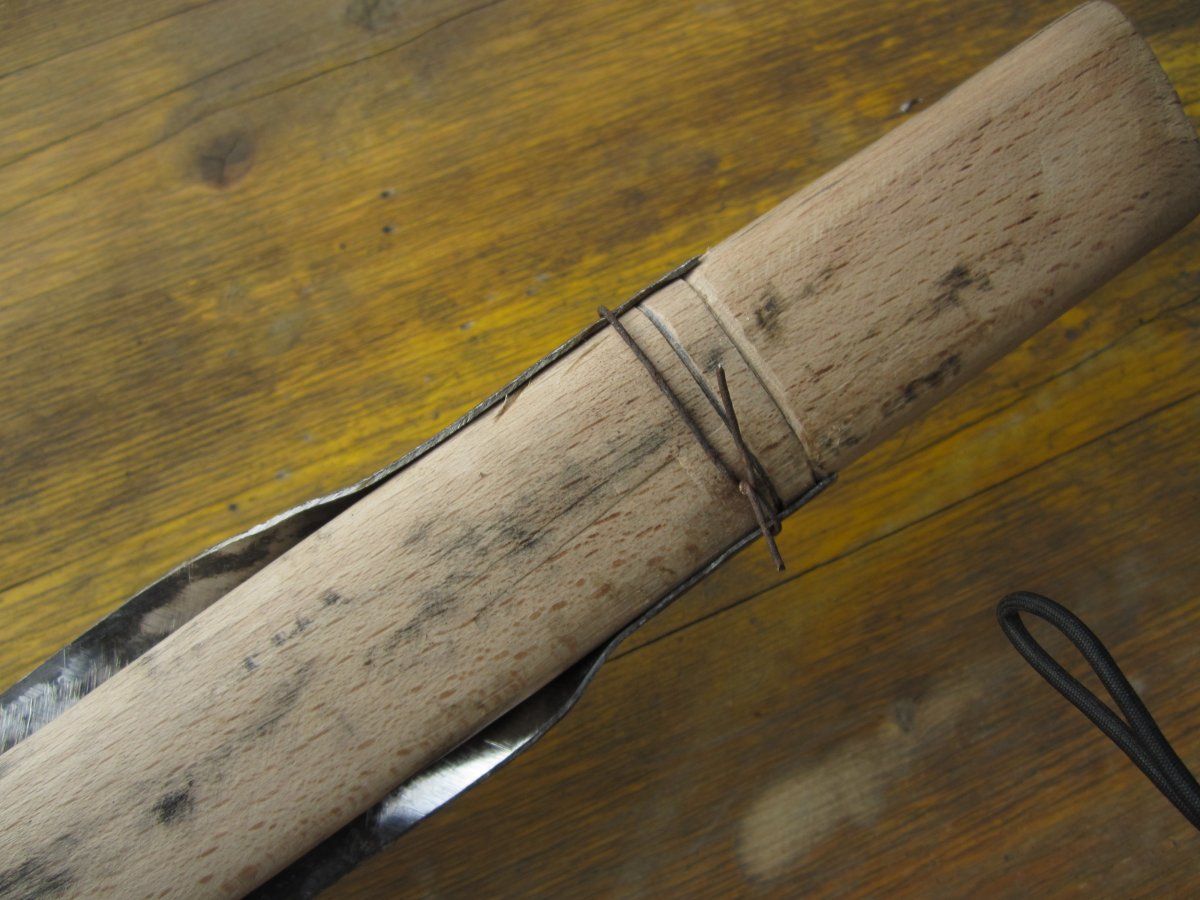

    Відчеканений край тісно замотав дротом, першим що попався під руку. Затиснув інший кінець заготовки з оправкою, зрізав лишнє і зачеканив сантиметрів 10. Зновуж все зафіксував дротом.
    Всі ці маніпуляції з дротом звязані з тим що прийдеться багато рас переставляти заготовку і це такого роду фіксація :).

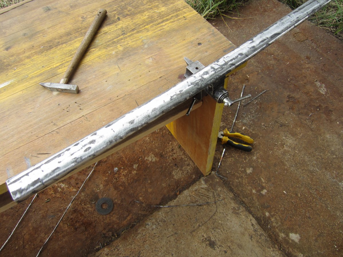

  9. 663
    663 ✠ Moderator
    17
    7.582

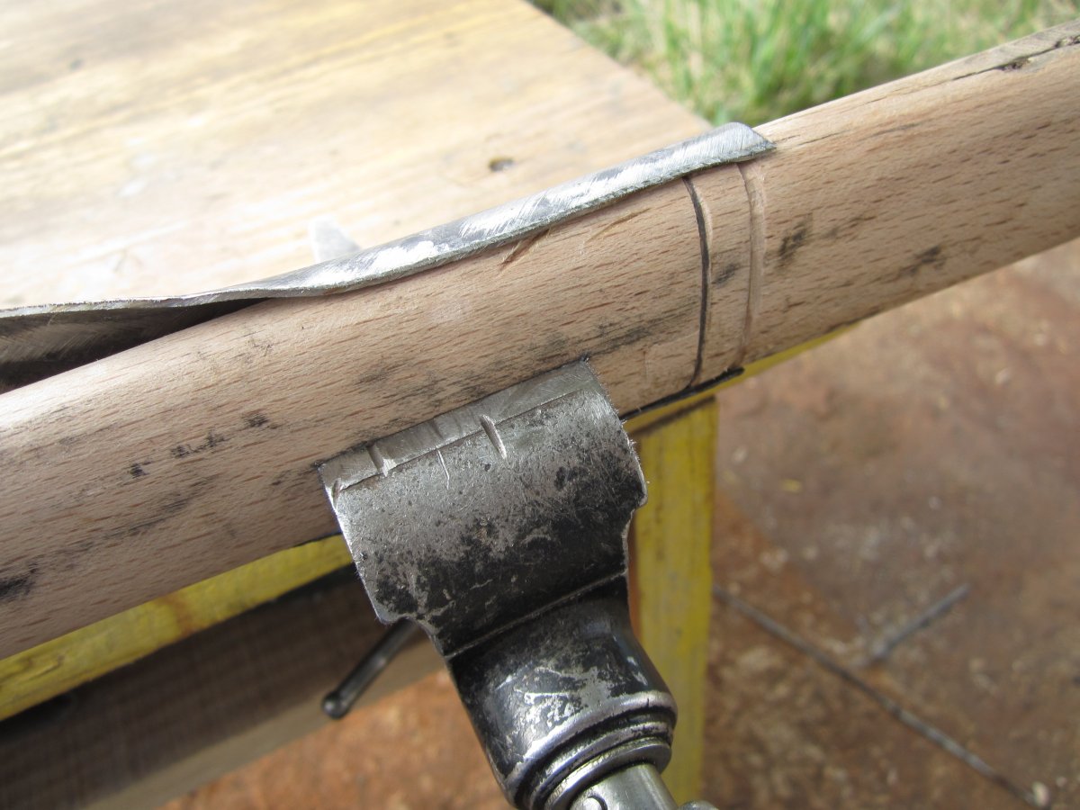

    Україна.
    Коли два кінці були прочеканені як маяки і зафіксовані дротом, взявся за чеканку середини. Чеканив переставляючи оправку з заготовкою в тисках, відчеканив на ширину тисків одну сторону і переставив на іншу і так до фінішу. В ході роботи ще довелося чуть зрізати іншу сторону. Вся ця процедура з чеканкою однієї деталі зайняла не більше 15 мінут.
    ГеннадийВ, урк, Ervin41 та 8 іншим подобається це.

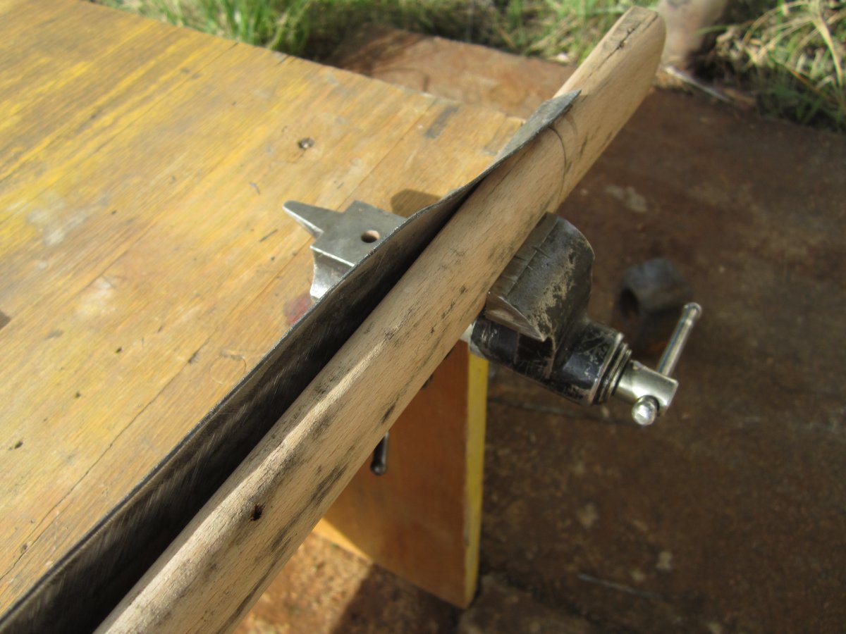

  10. 663
    663 ✠ Moderator
    17
    7.582
    Україна.

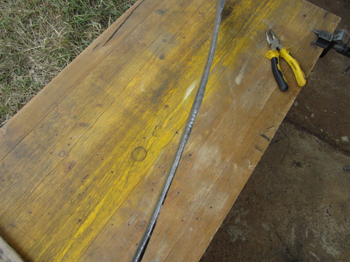

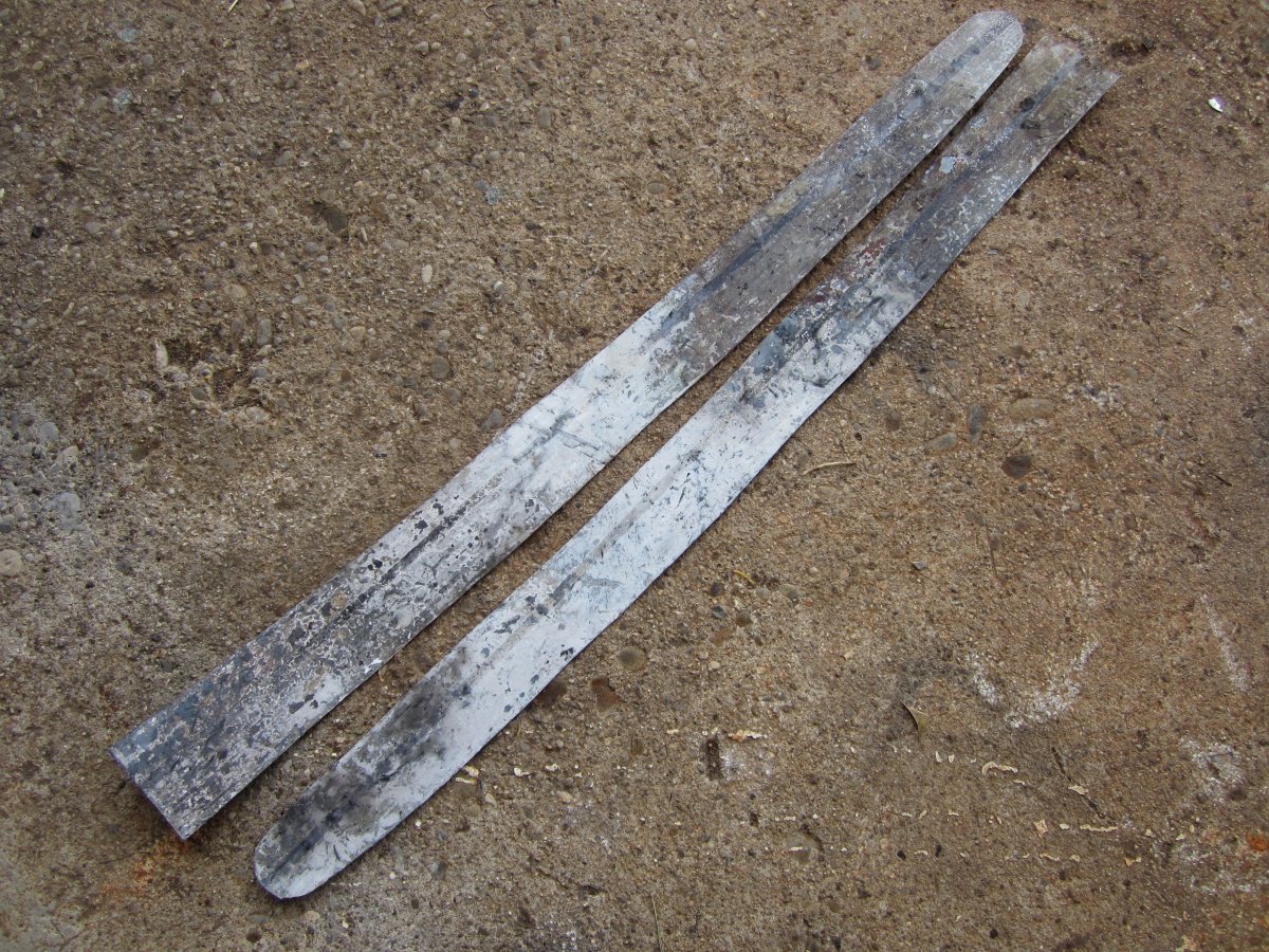

    Після того як все прочеканив і поправив, скинув фіксуючі дроти. Заготовку після чеканки чуть повело але це було передбачувано, тож поставив заготовку просто зверху на тиски і чуть підігнув переставляючи в потрібне місце для вирівнювання.

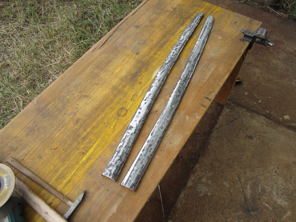

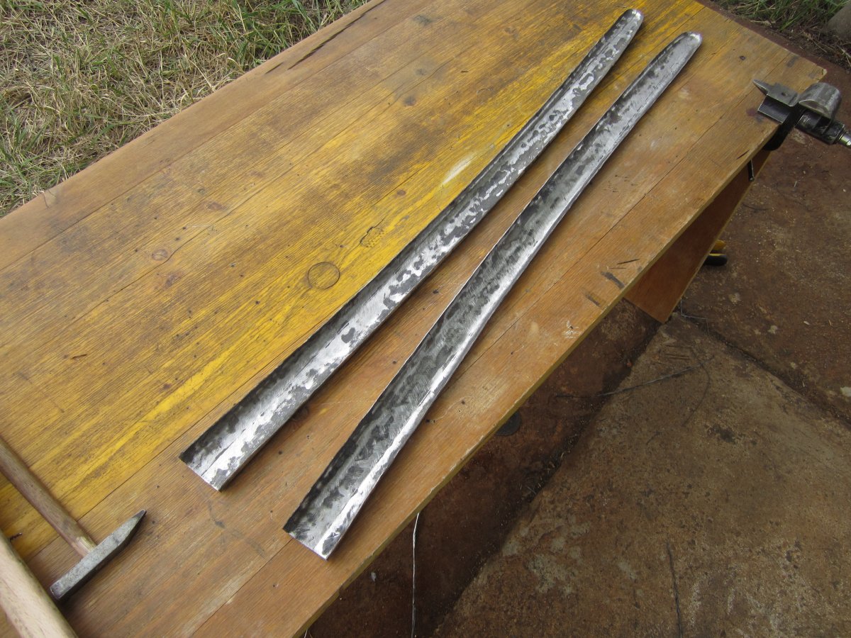

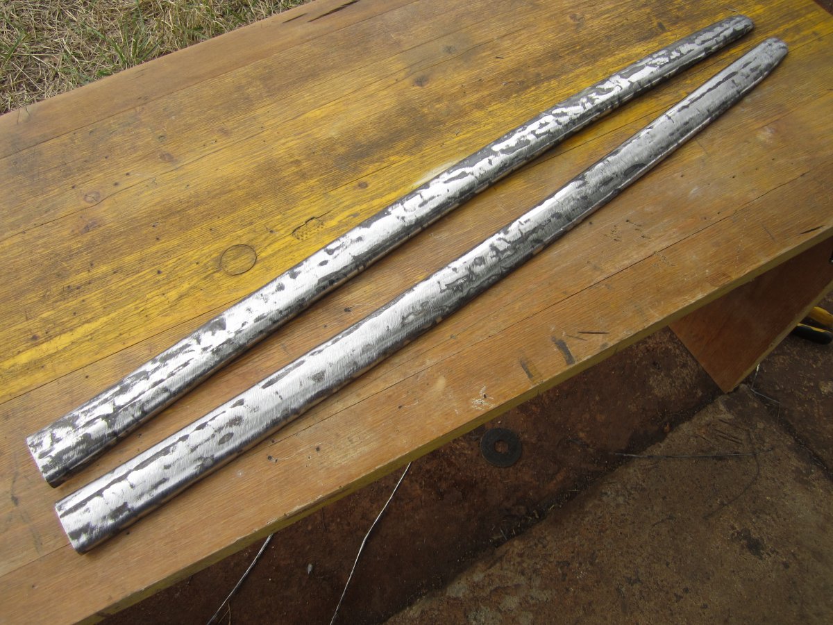

    Виготовив другу заготовку для ножен, таким же шляхом як і першу. Заготовки зроблені з запасом, тож по переду була підгонка .
    ГеннадийВ, урк, Ervin41 та 9 іншим подобається це.
  12. 663
    663 ✠ Moderator
    17
    7.582
    Україна.

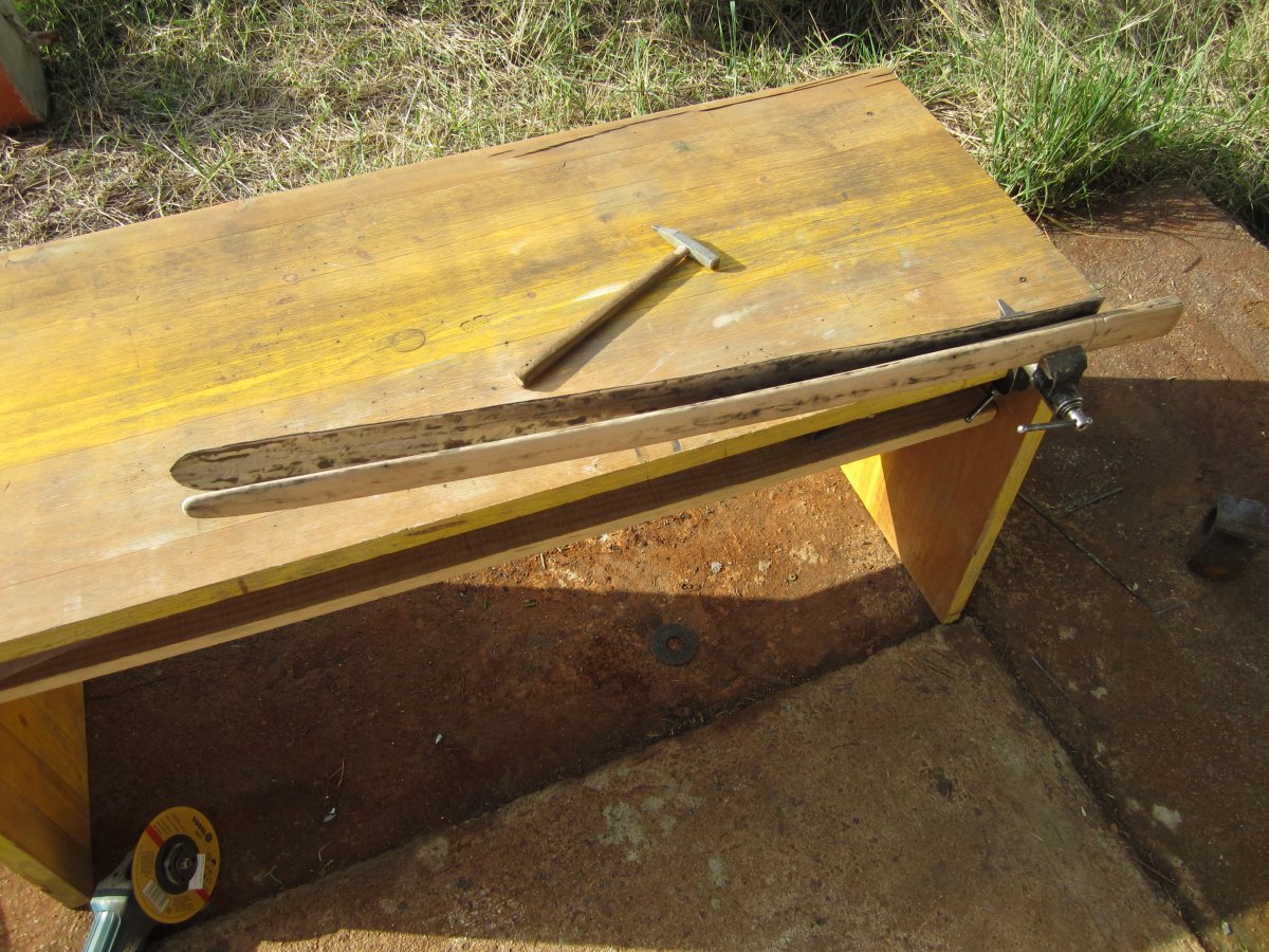

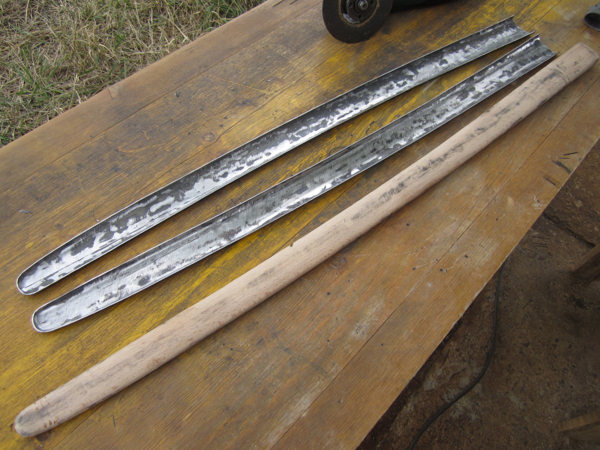

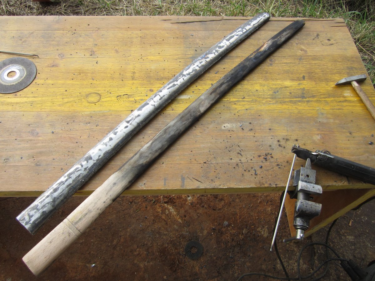

    Болгаркою підігнав дві заготовки під оправку, місцями чуть підрехтував молотком для штивності.
    Процедура підгонки на багато більше часу зайняла ніж сама чеканка заготовок.

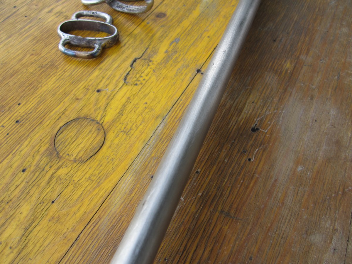

  13. 663
    663 ✠ Moderator
    17
    7.582

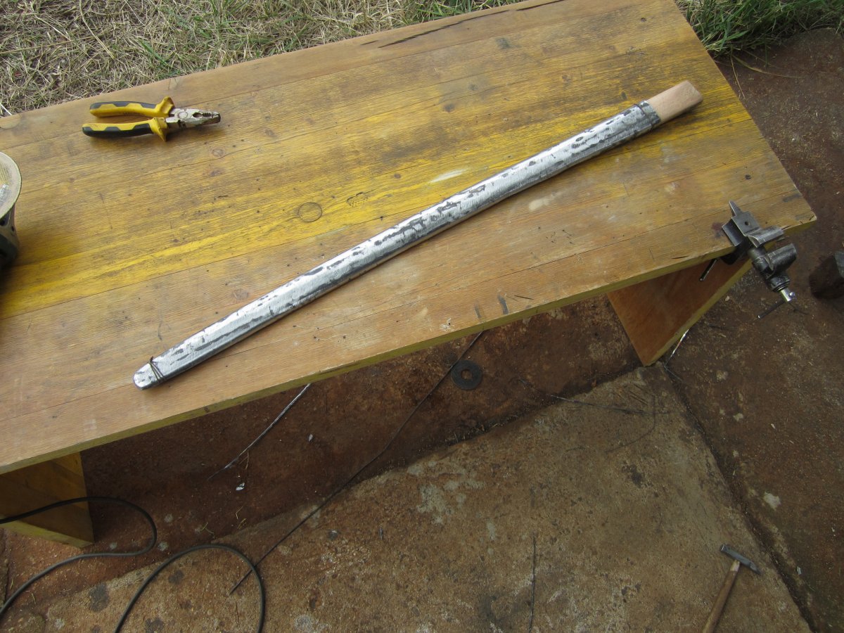

    Україна.
    Результат роботи за три години, включаючи підготовку інструменту та його збиранння, що правда його не так багато і було.
    На подальше планую прошліфувати добре середину заготовок, та зварити дві деталі в одні ножни. Після зварки буде шліфовка до того стану поки кільця не стануть на свої штатні місця. Точніше все покаже хід роботи. Поки що все, на цьому знову пауза на пару день(завтра їду по справах в ще іншу країну, після завтра неділя а я западенець ).

  17. 663
    663 ✠ Moderator
    17
    7.582
    Україна.
    Але раджу вам використовувати молоток з твердої гуми. Я робив звичайним молоточком бо метал був і так вже потовчений при розгинанні труби в пластину, та ще і товстіший ніж потрібно. Після зварки я все шліфану до потрібної товщини і пропадуть всі вм'ятини а при товщині металу по стандарту такої можливості не буде.

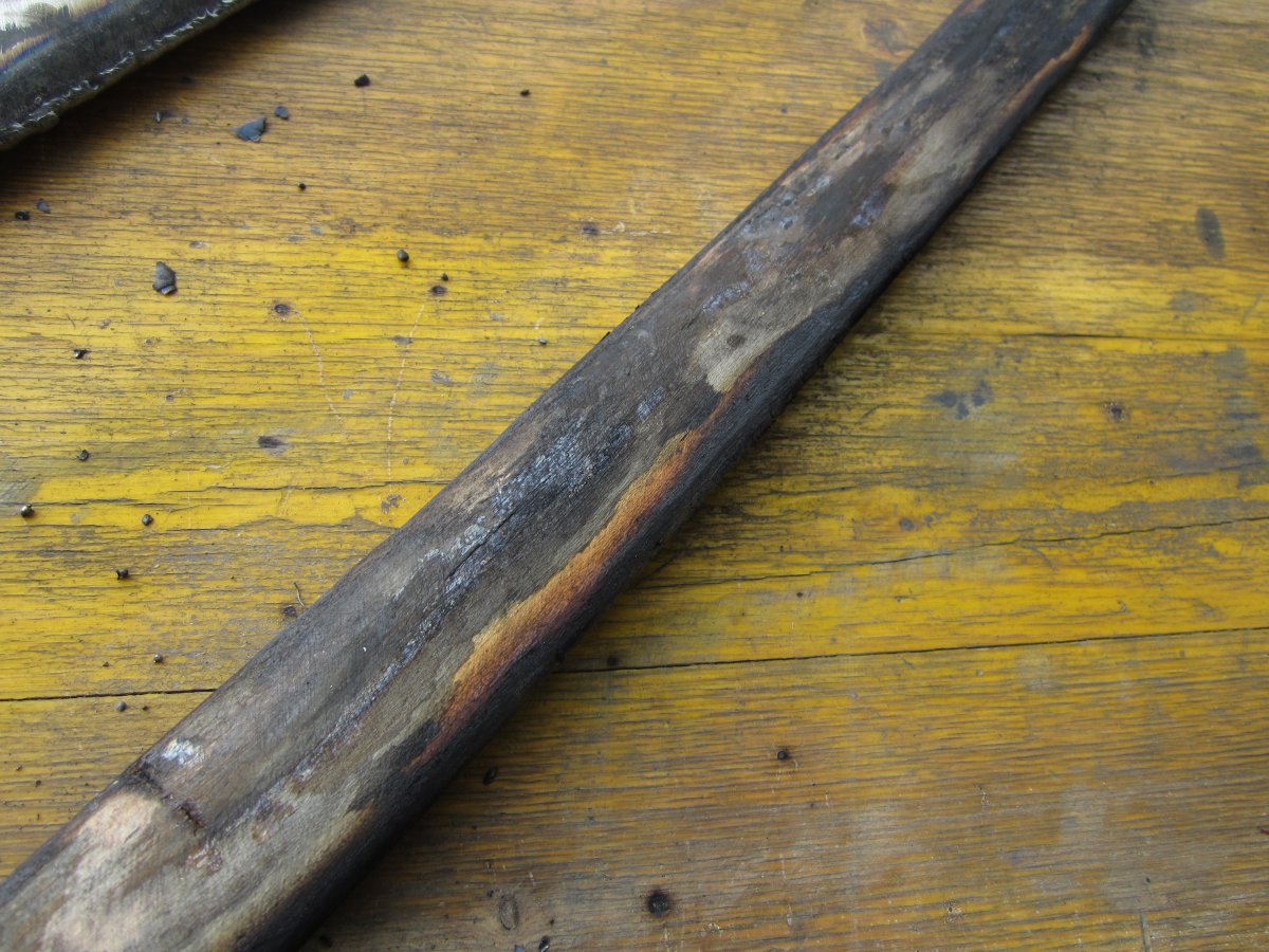

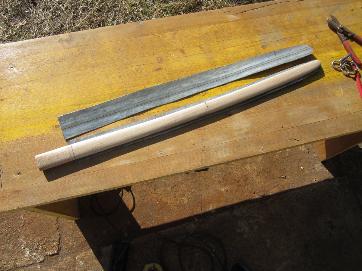

  18. 663
    663 ✠ Moderator
    17
    7.582
    Україна.

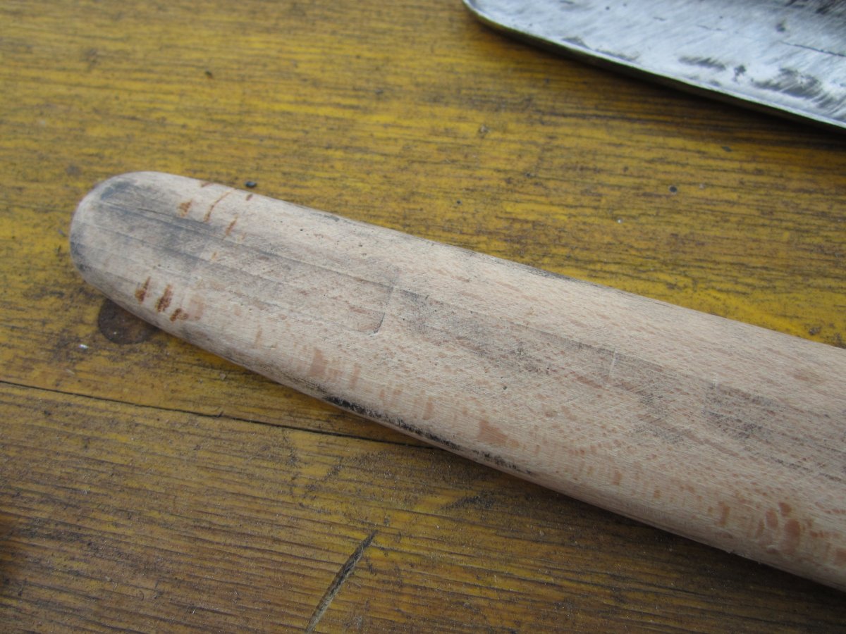

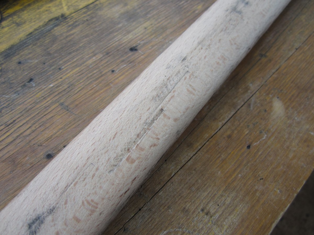

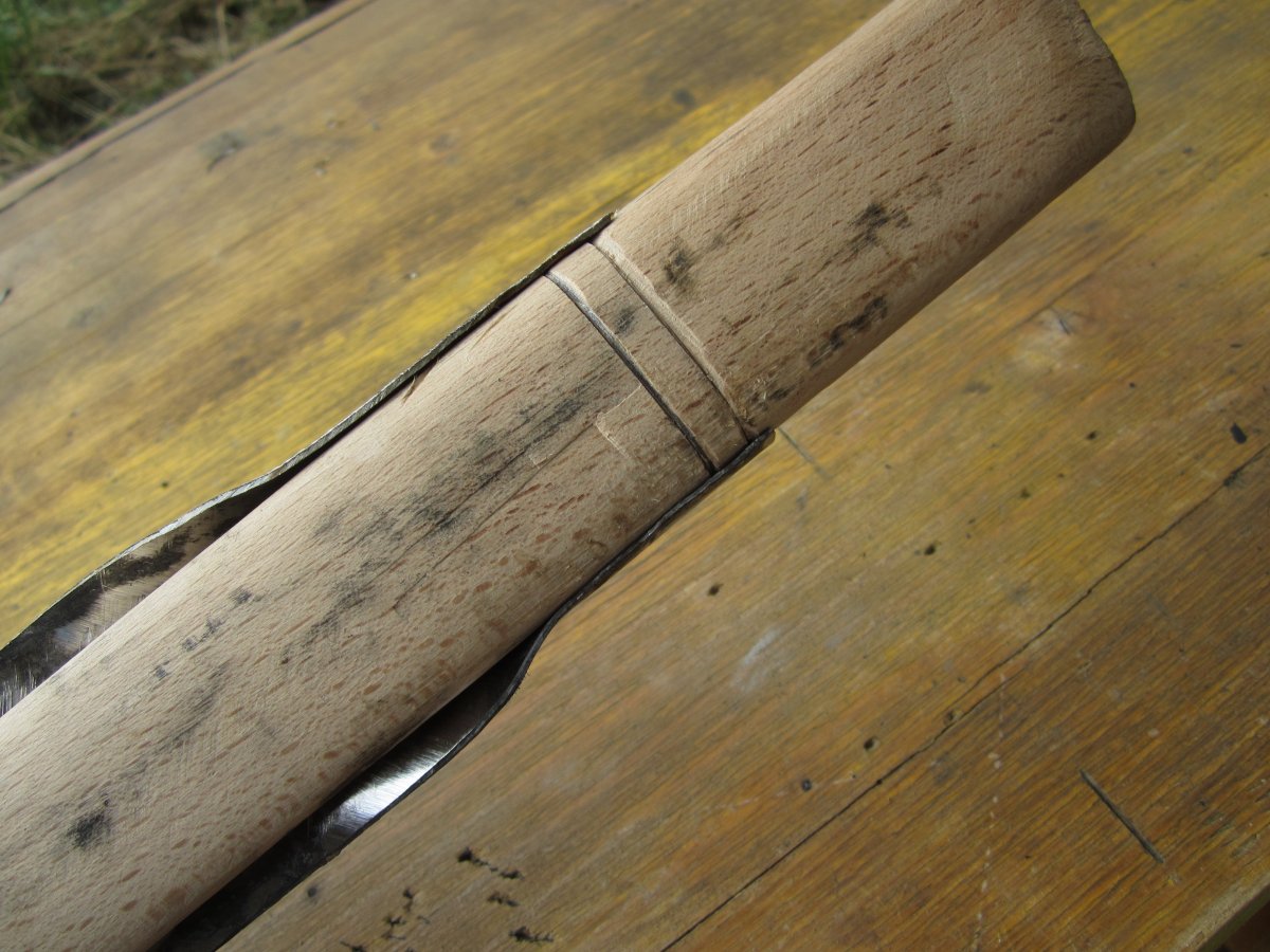

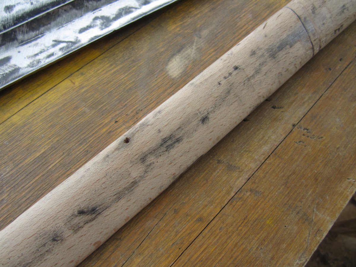

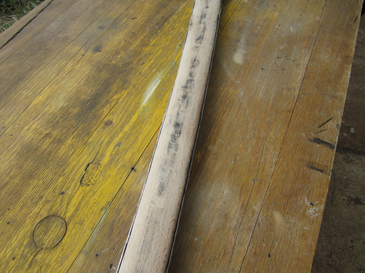

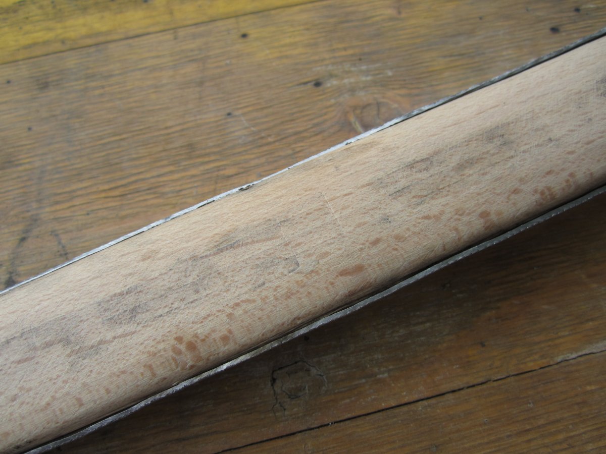

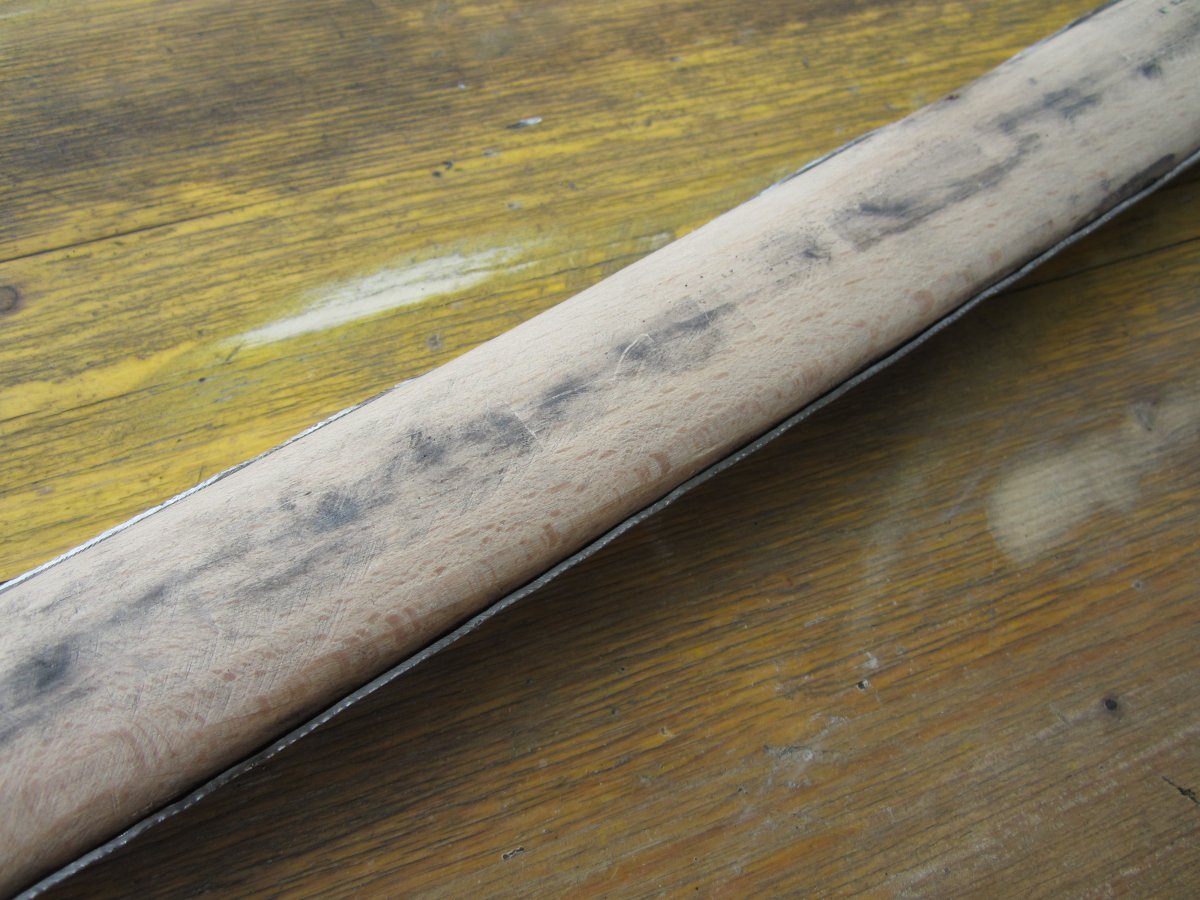

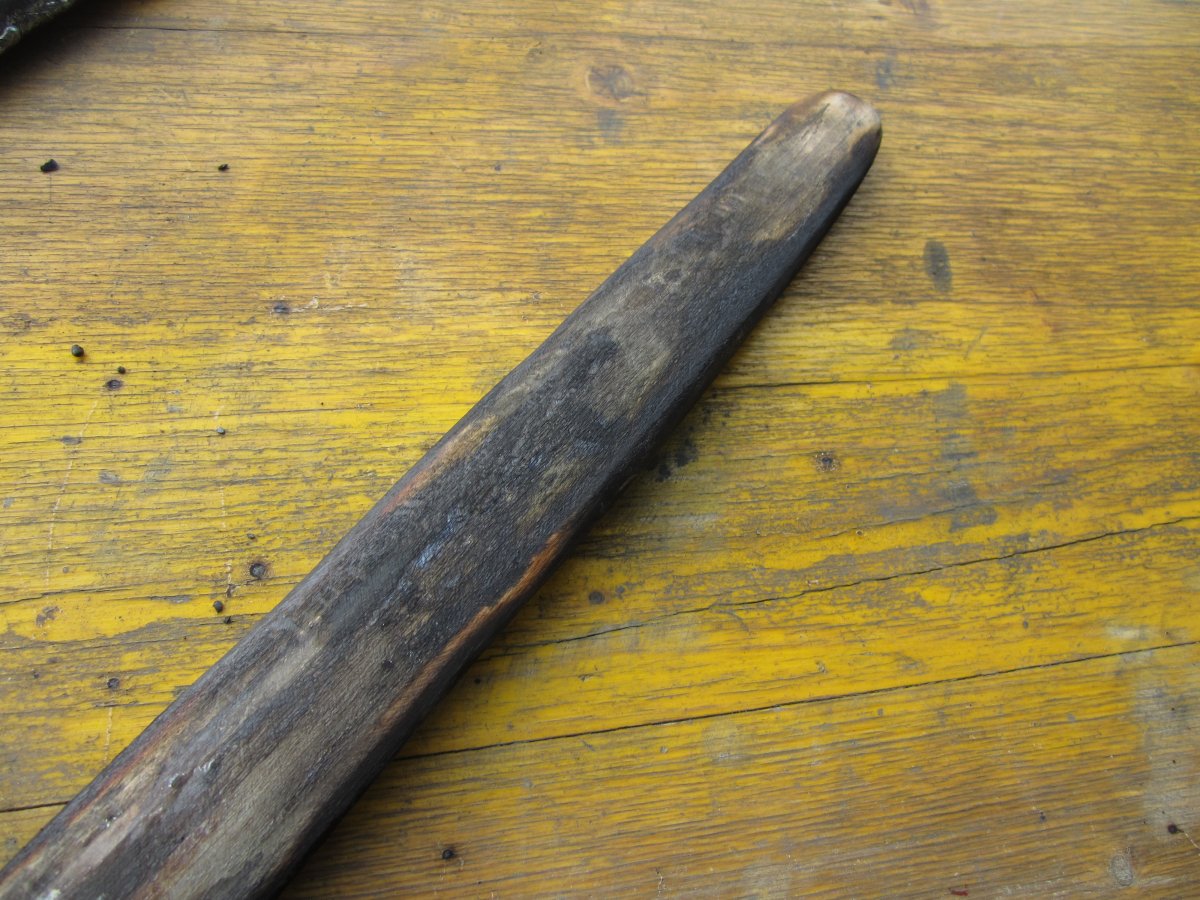

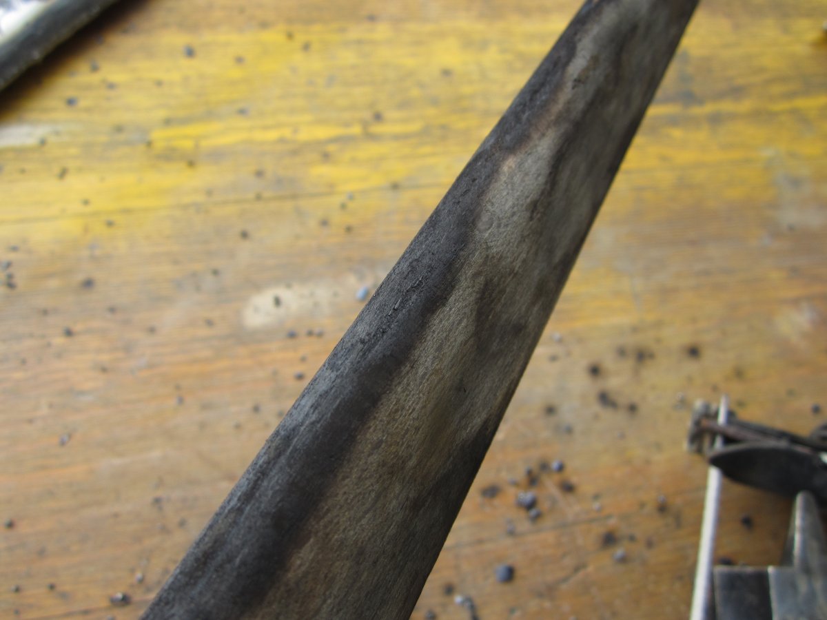

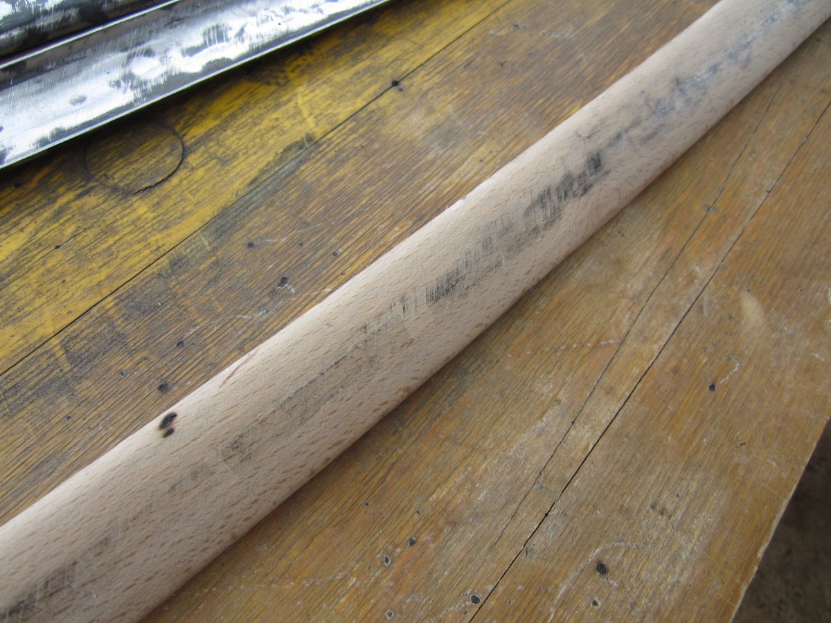

    Добавлю чуть по буковій оправці.
    Дерево себе повело стійко та не підвело. Лише де не де не величкі вм'ятини від тисків. На цій же оправці буду варити ножни, тут вона і підгорить чуть, зате нічого не заклинить і вийняти не буде проблемою. На самий крайній випадок оправку можна буде чуть обвуглити (чуть спалити нагріваючи ножни) і без проблем вийняти з ножен. Проект одноразовий тож оправка більше і так не буде потрібна.

    З приводу палиці я знаю що вони видержують стійко,я колись робив порохівничку,по цьомуж методу,тільки із мідної пластини.А сприводу товщини металу,я говорив що пластини із 1мм будуть тонковаті,так як знав що потрібно шліфувати поверхні щоб скрити нерівності,та і зварювати їх лехше.Х.пов.

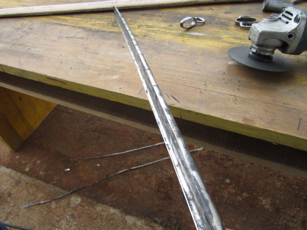

  21. 663
    663 ✠ Moderator
    17

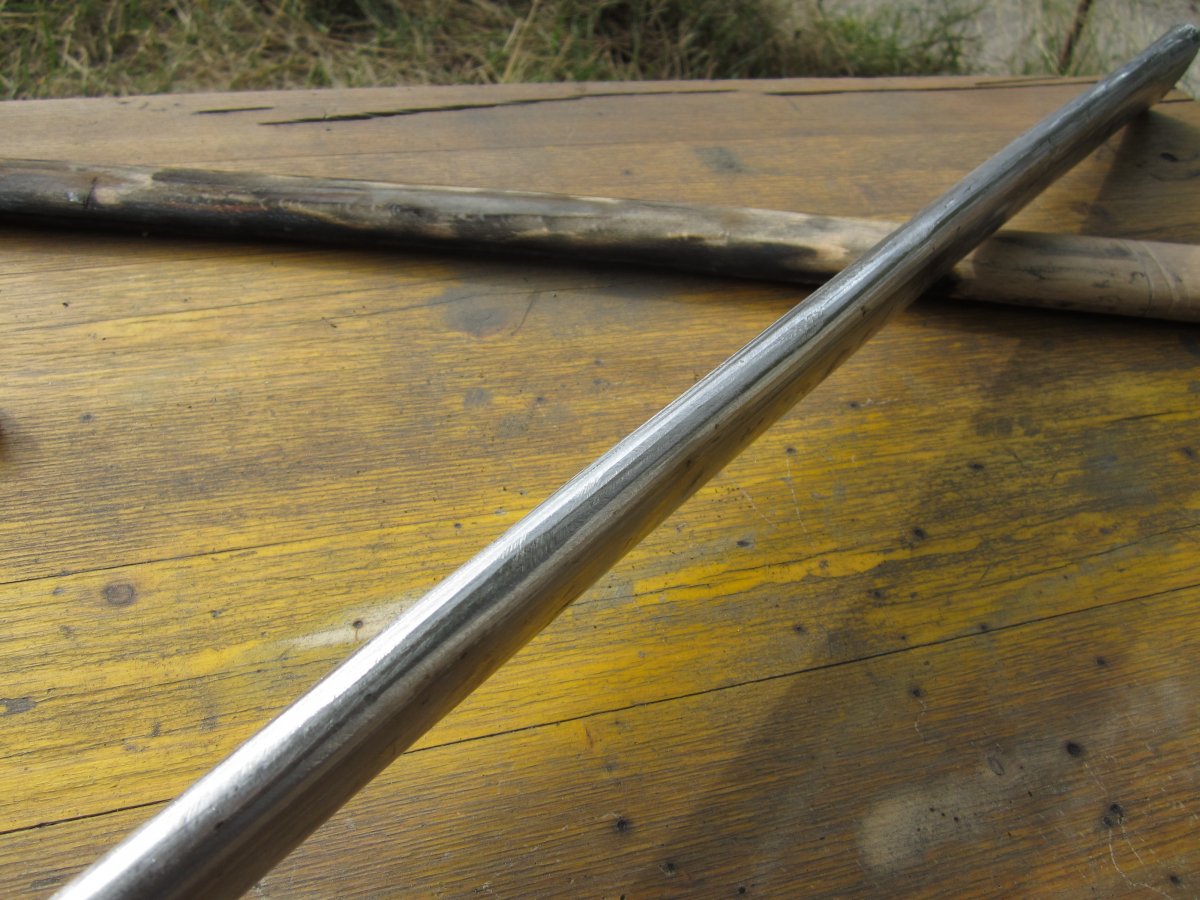

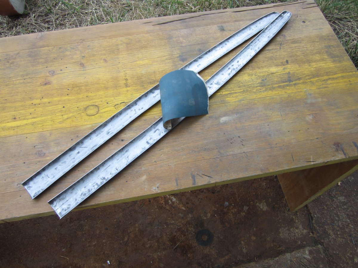

    7.582
    Україна.

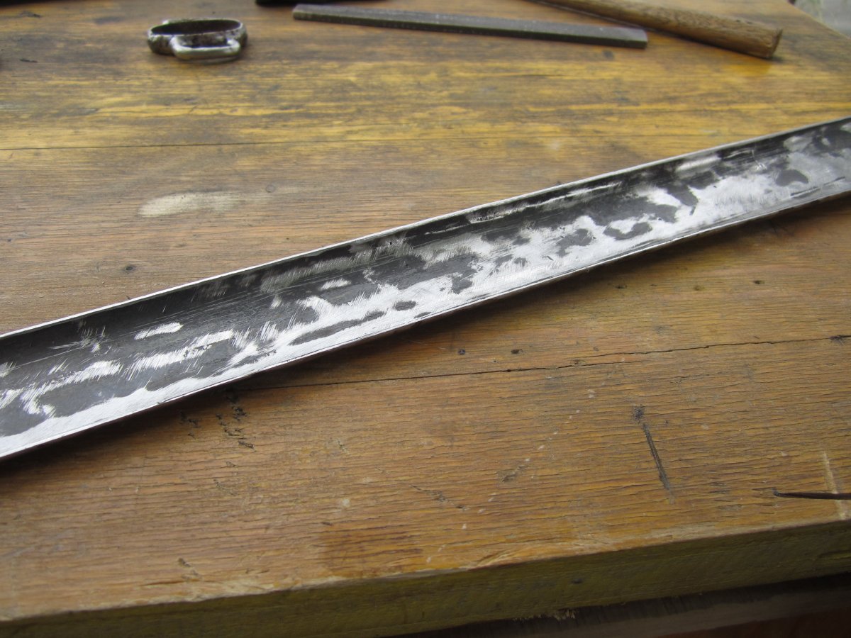

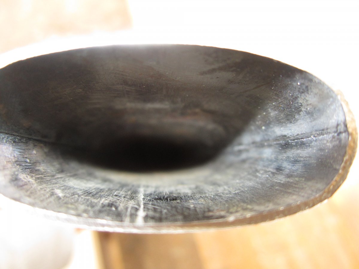

    Перед зваркою двох частин, прошліфував заготовки з майбутньої середини. Шліфовка з грубшого напильником плоским на ребрі і поправив в чистову наждачкою.

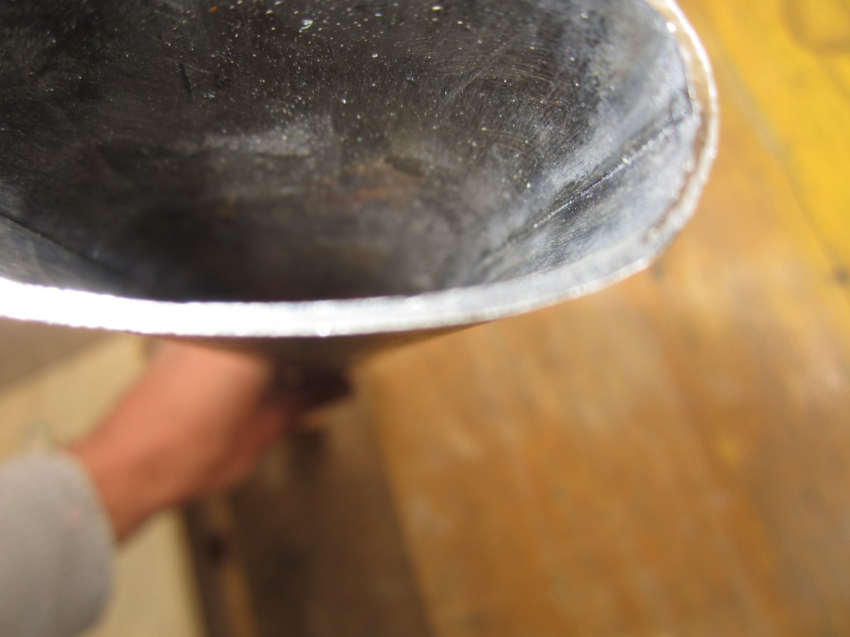

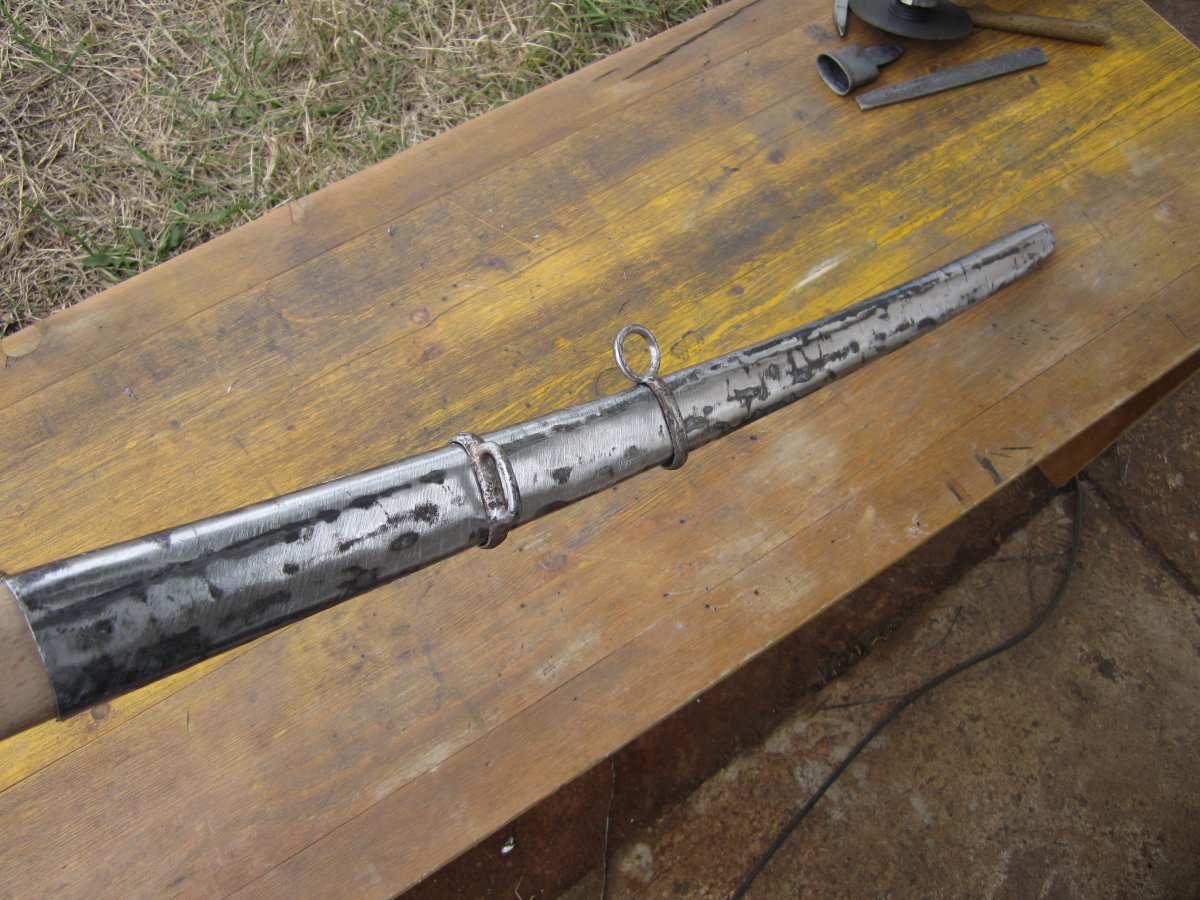

  22. 663
    663 ✠ Moderator
    17

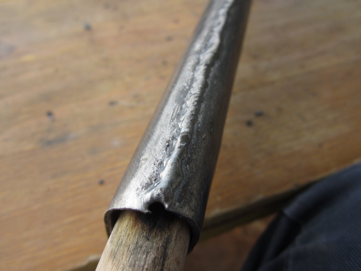

    7.582

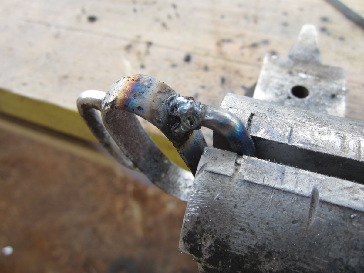

    Україна.

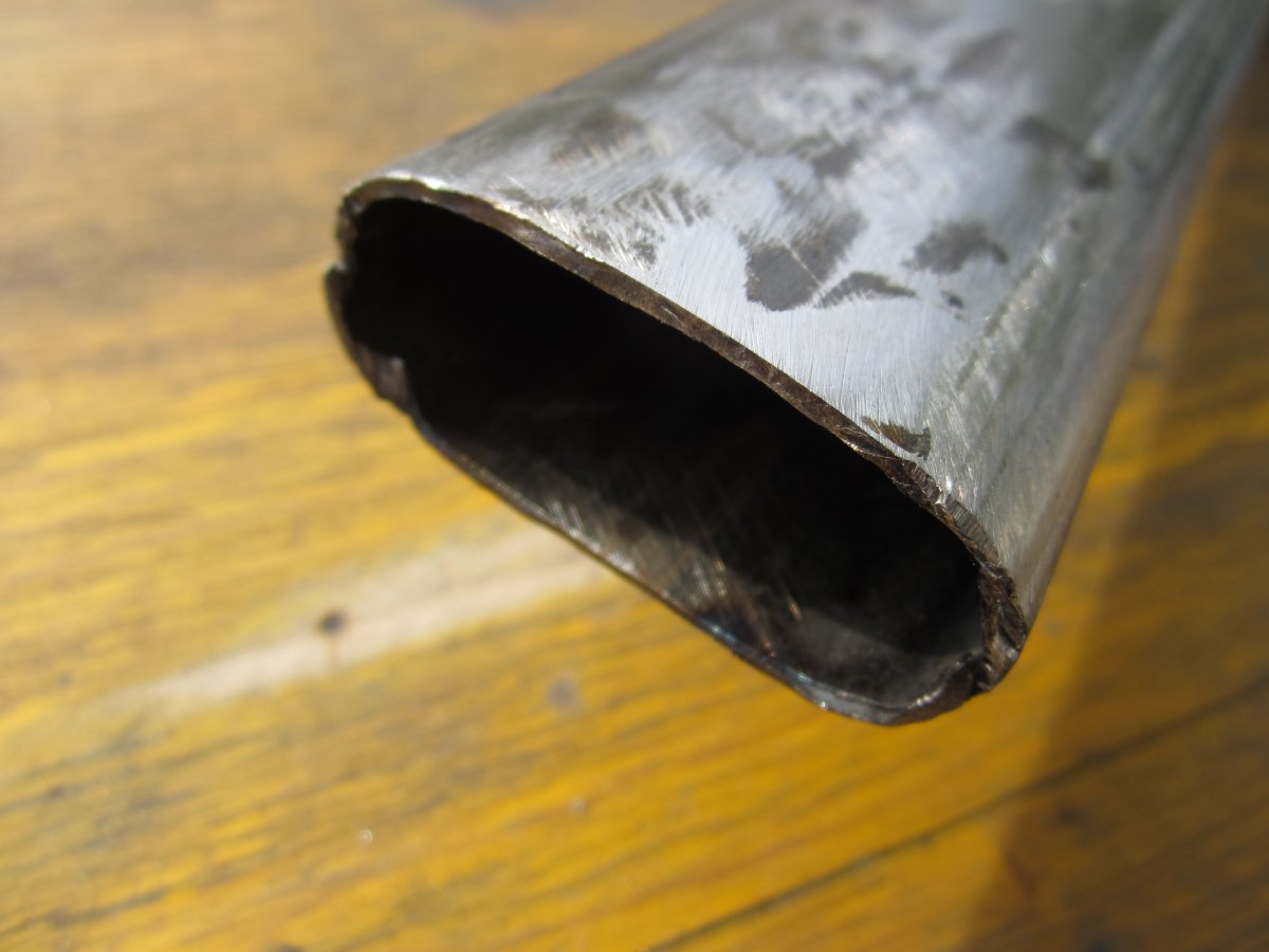

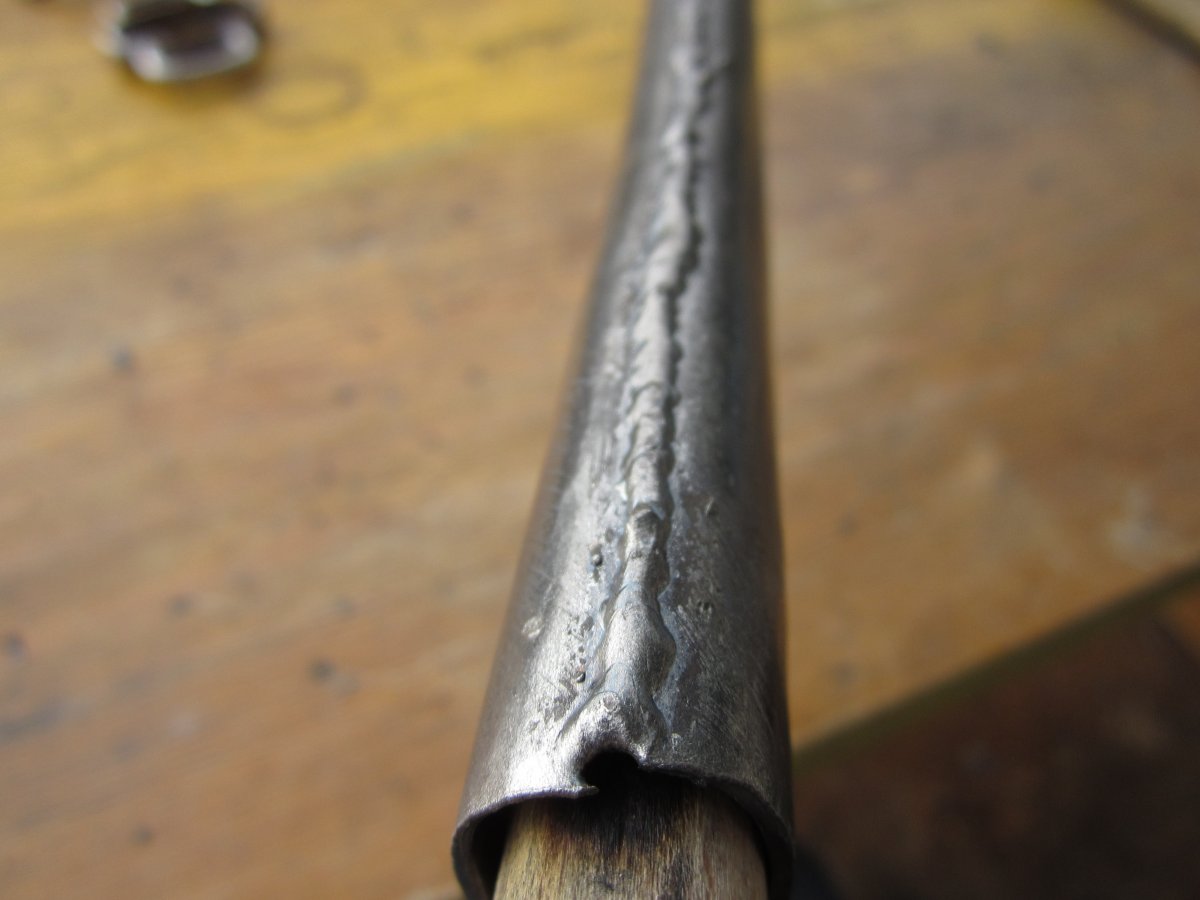

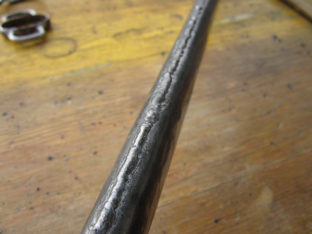

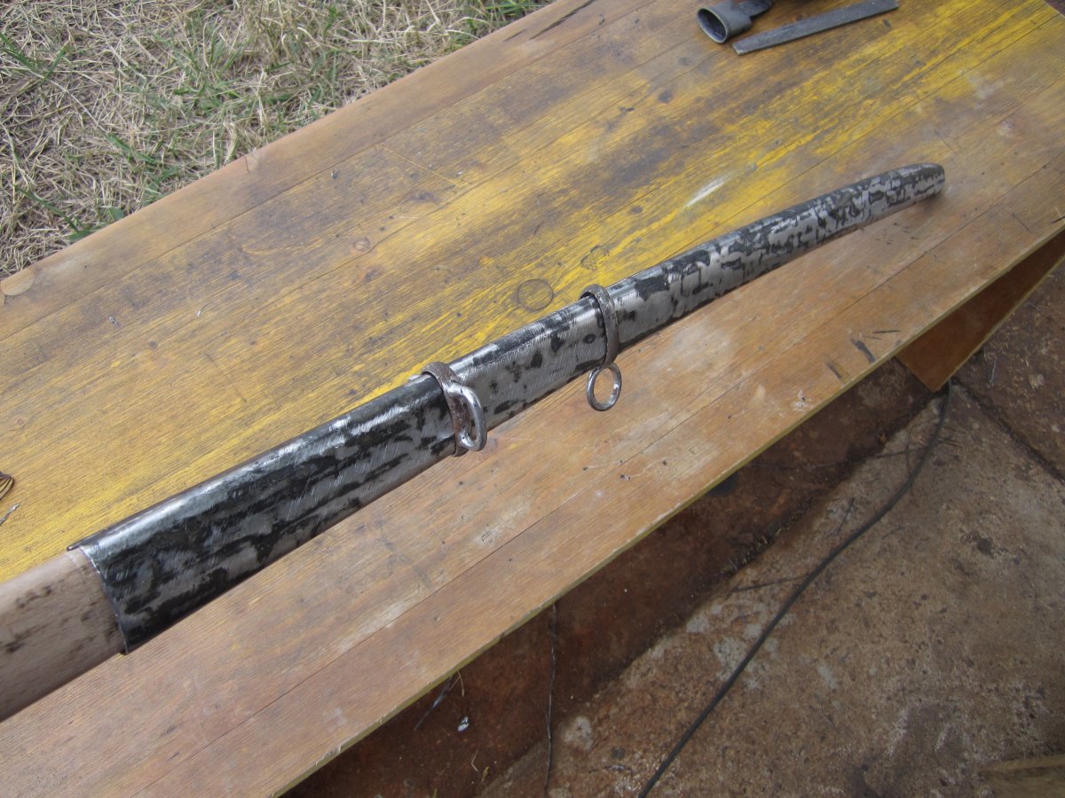

    Зварив дві частини в одне ціле. Варив електродною зваркоюю, інвертором. Получилося нігде не пропалити, на 5+. Варив з однієї сторони 10см і перекидав на іншу сторону, там 10см проварив і знову перекидав, це для того щоб не пішли ножни дугою. При зварюванні варив точково, прогрівав наварку (ловив дугу на горбику зварки шва) злегка переходячи на стик деталей, щоб не пропалити.
    L_mila, egoiste, Artyr та 9 іншим подобається це.
  23. 663
    663 ✠ Moderator
    17
    7.582
    Україна.
    По оправці, чуть підгоріла. При тім як варив шов то по чуть розрухував її, бо клинила, іноді доводилося вибивати молотком. Оправка свою роль зіграла і оправдала себе на всі 100.

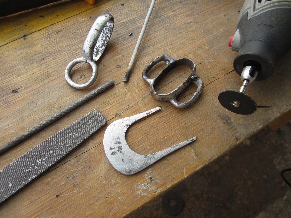

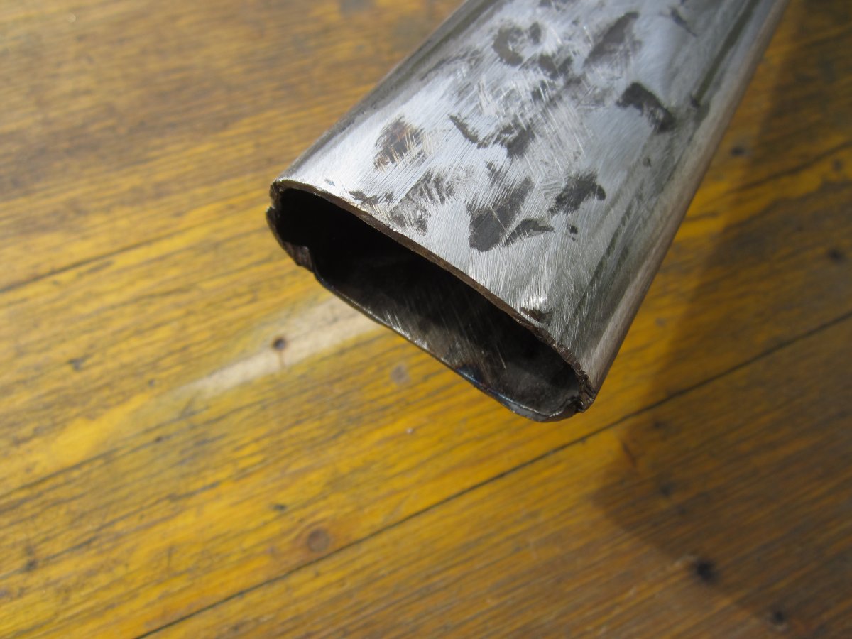

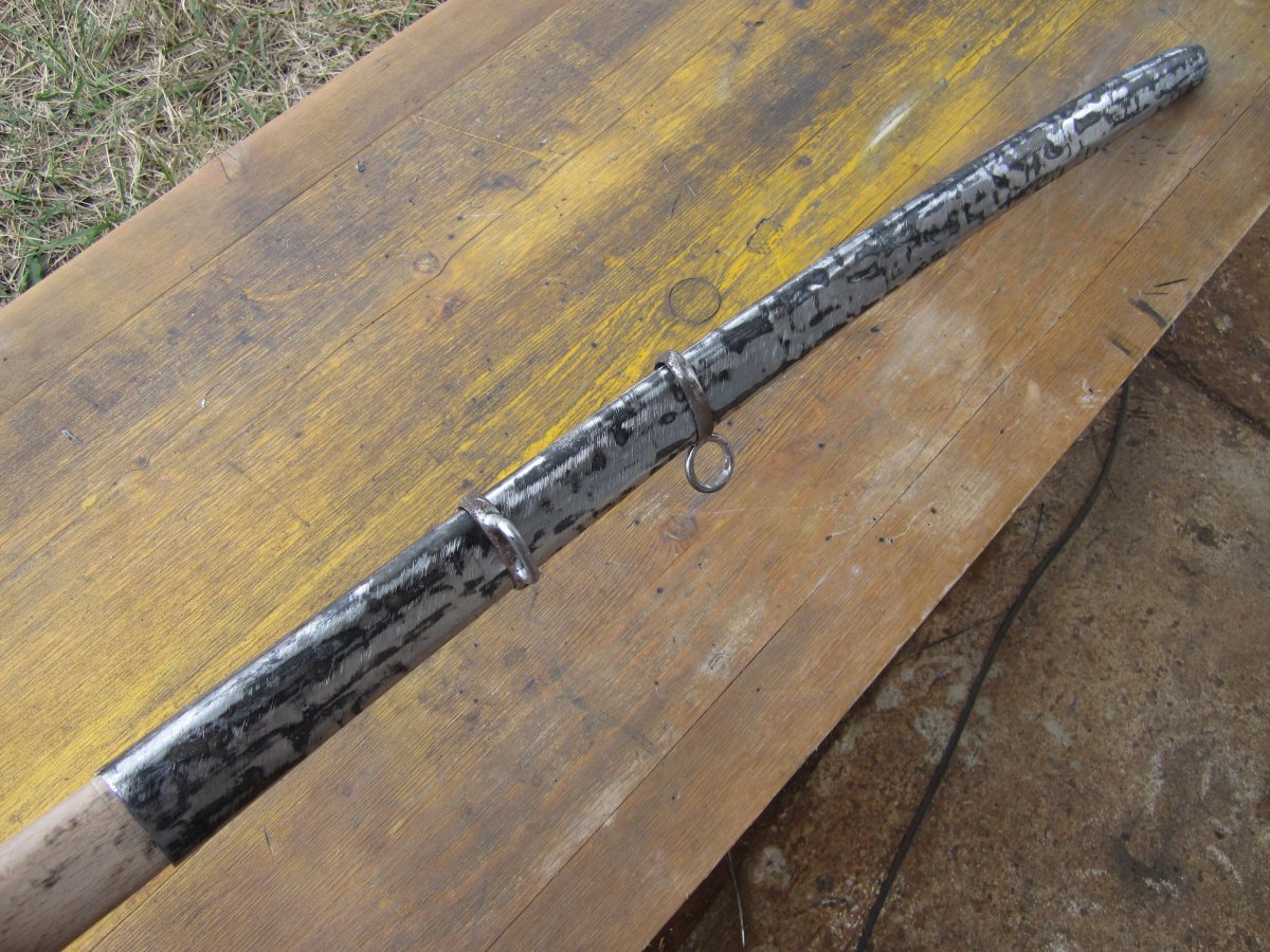

  24. 663
    663 ✠ Moderator
    17
    7.582
    Україна.

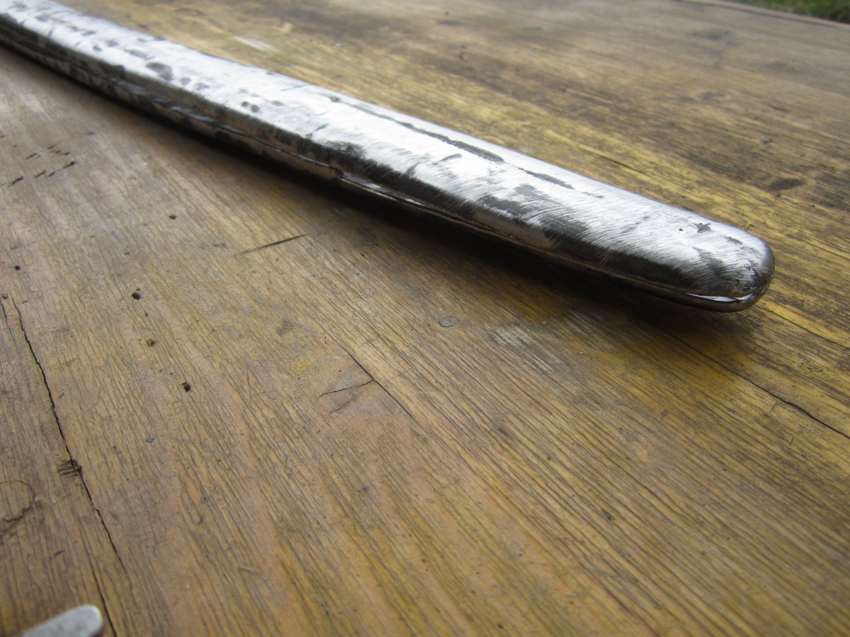

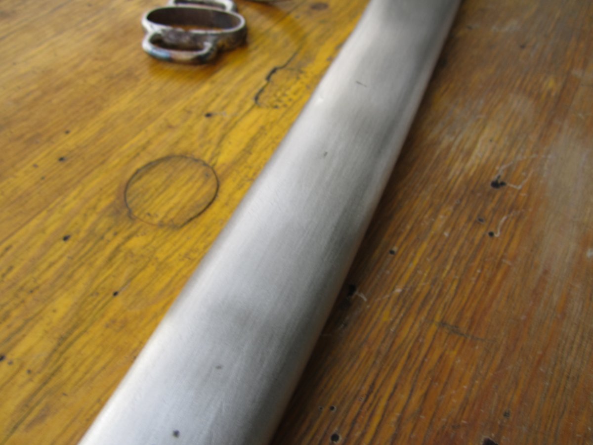

    Груба шліфовка болгаркою, листковим кругом. Заготовку робив довшу на сантиметрів 2, для того щоб на фініші не оплавити закінчення ножен або на всяк випадок якщо доведеться збивати з оправки. Тож на далі можна і торцувати ножни в розмір.

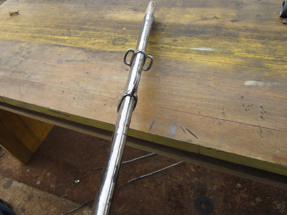

  25. 663

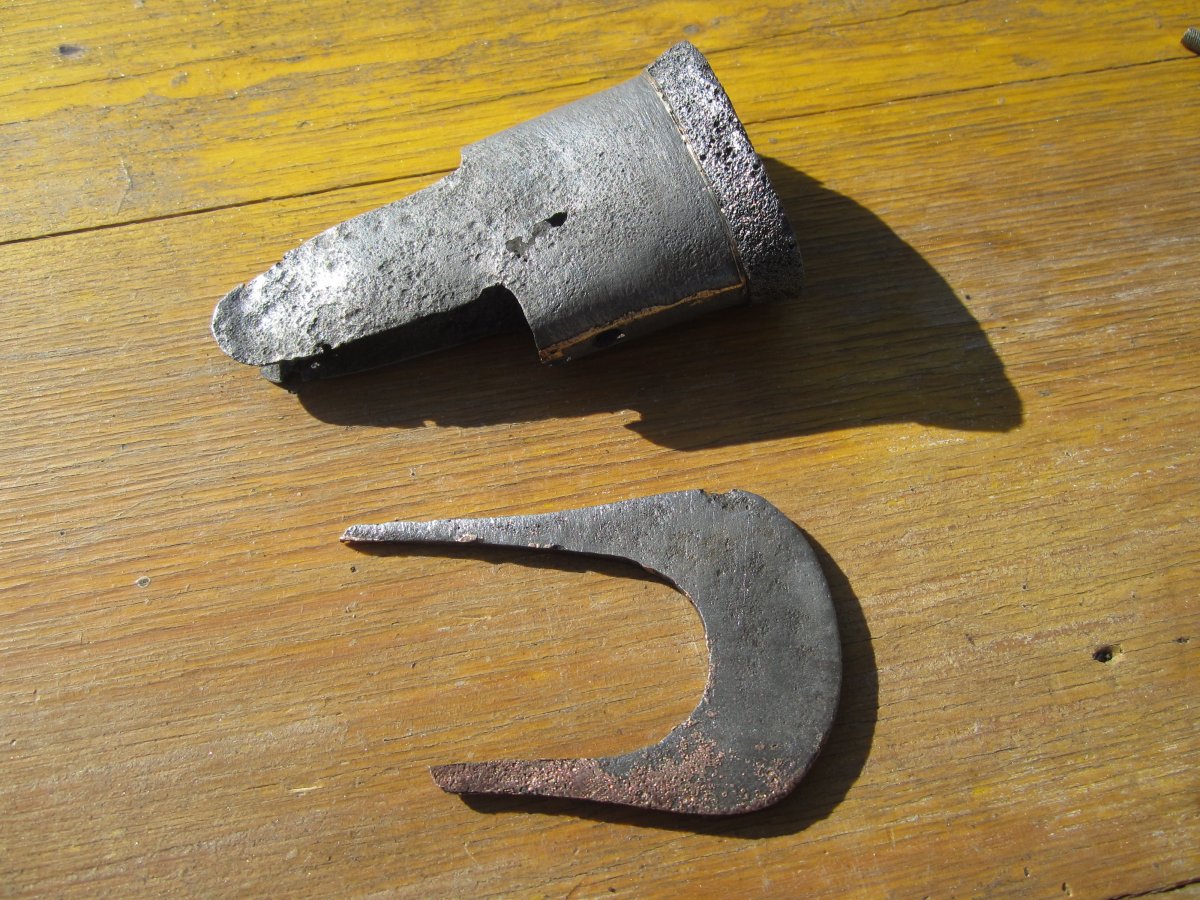

    663 ✠ Moderator
    17

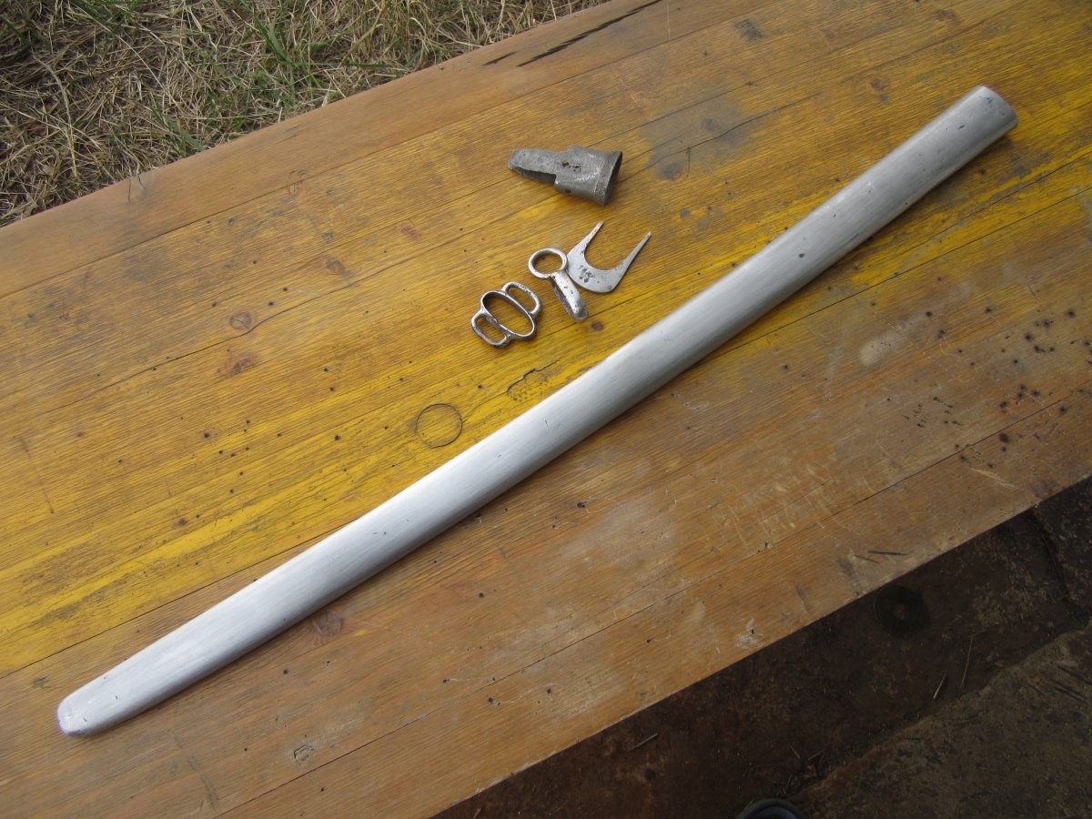

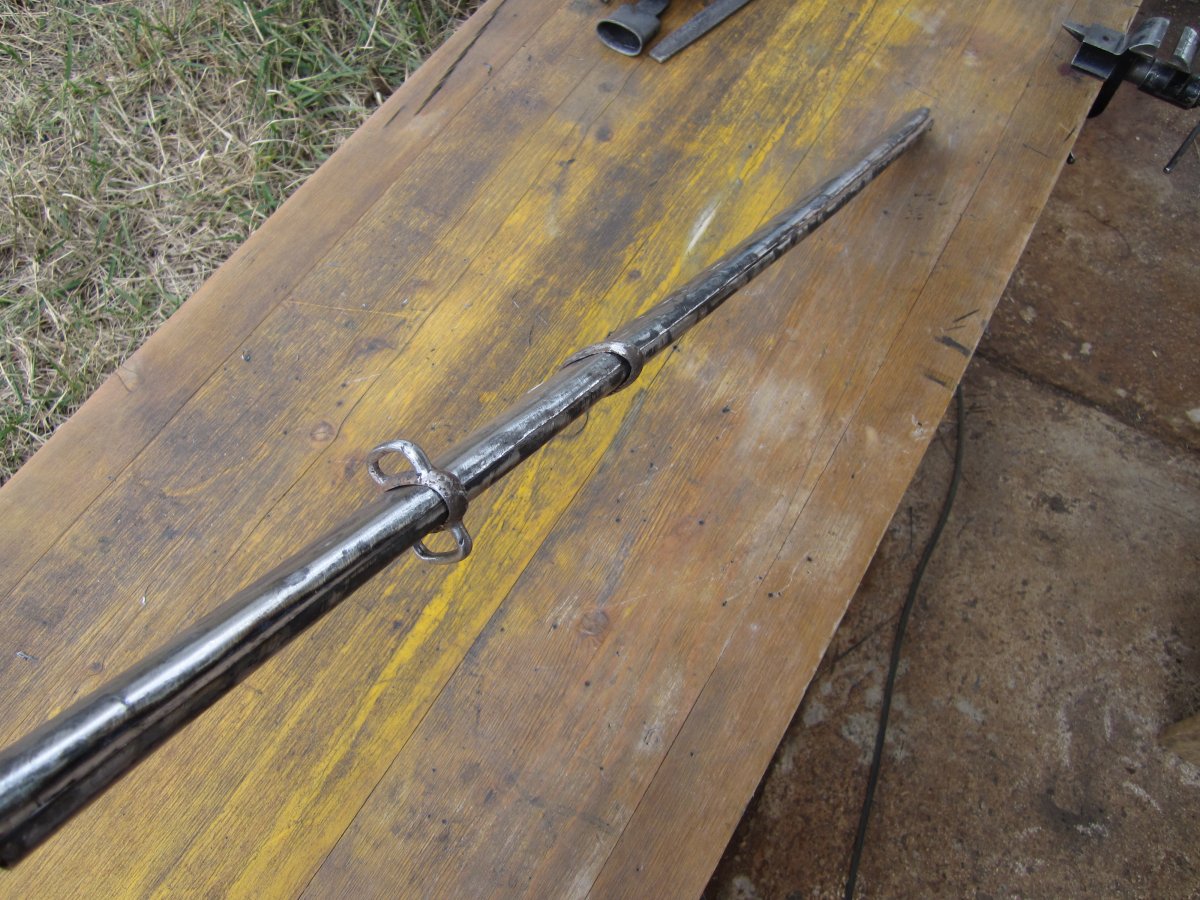

    7.582
    Україна.

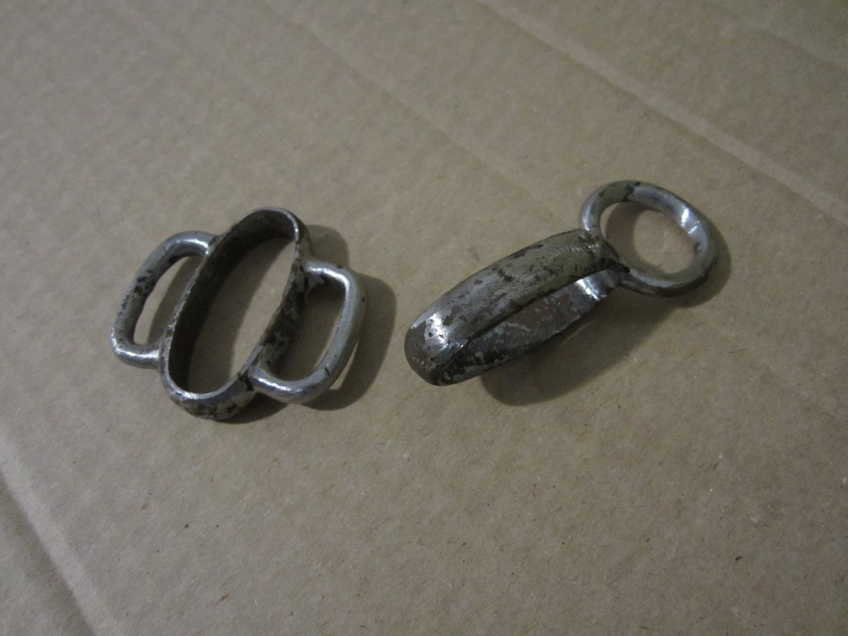

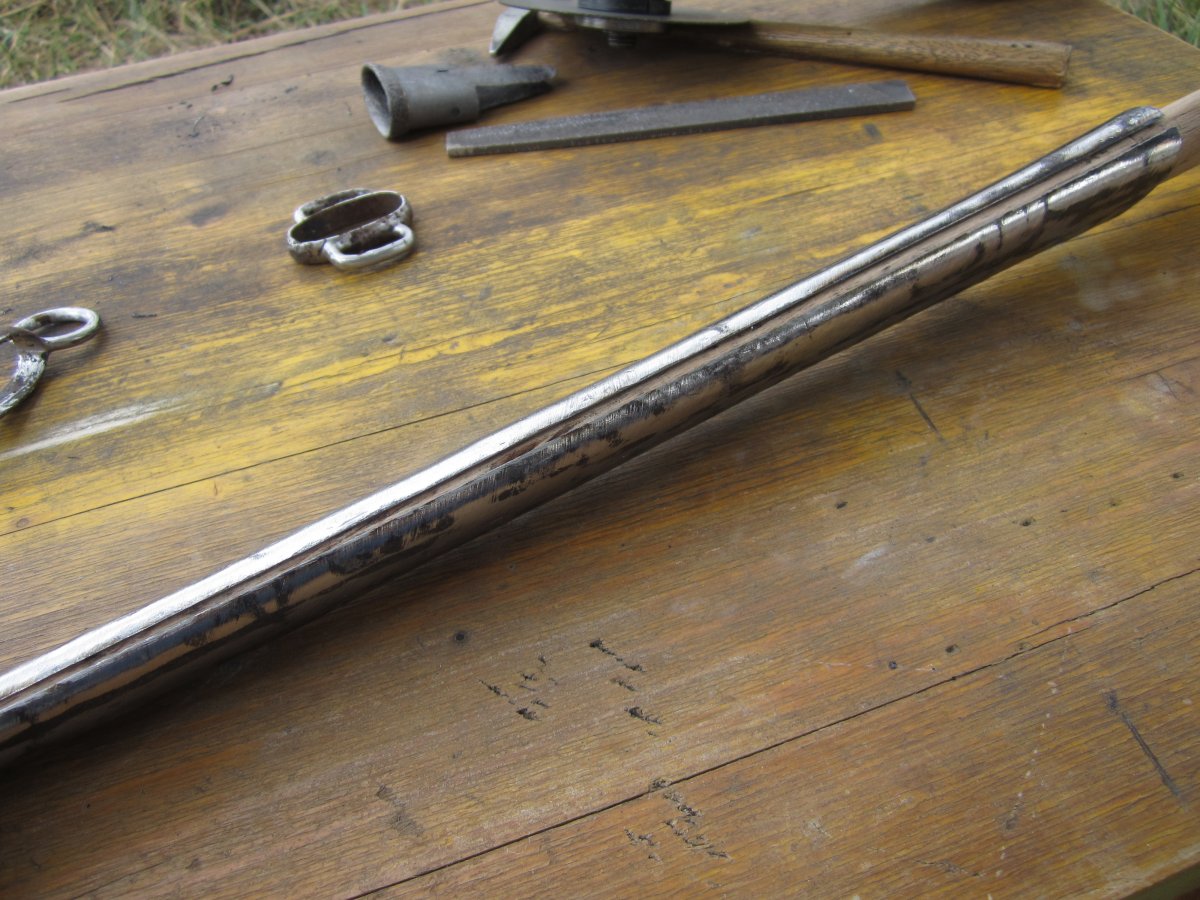

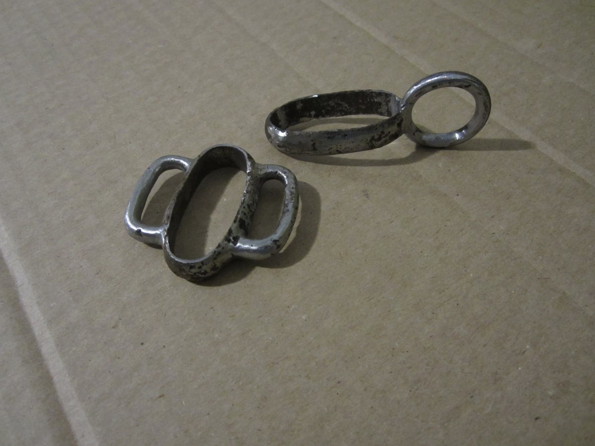

    Після грубої очистки ножен стало зрозуміло що справа пішла . Підварив ще кільця та закінчення ножен і середньо зачистив (справа йшла до вечора і не було часу), щоб можна було підганяти ножни під ці деталі.

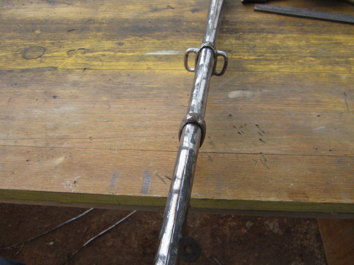

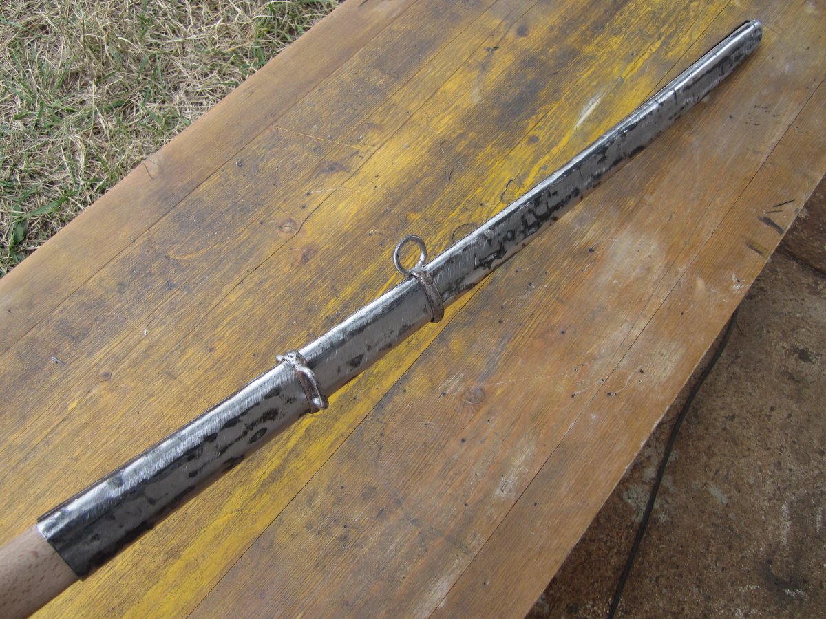

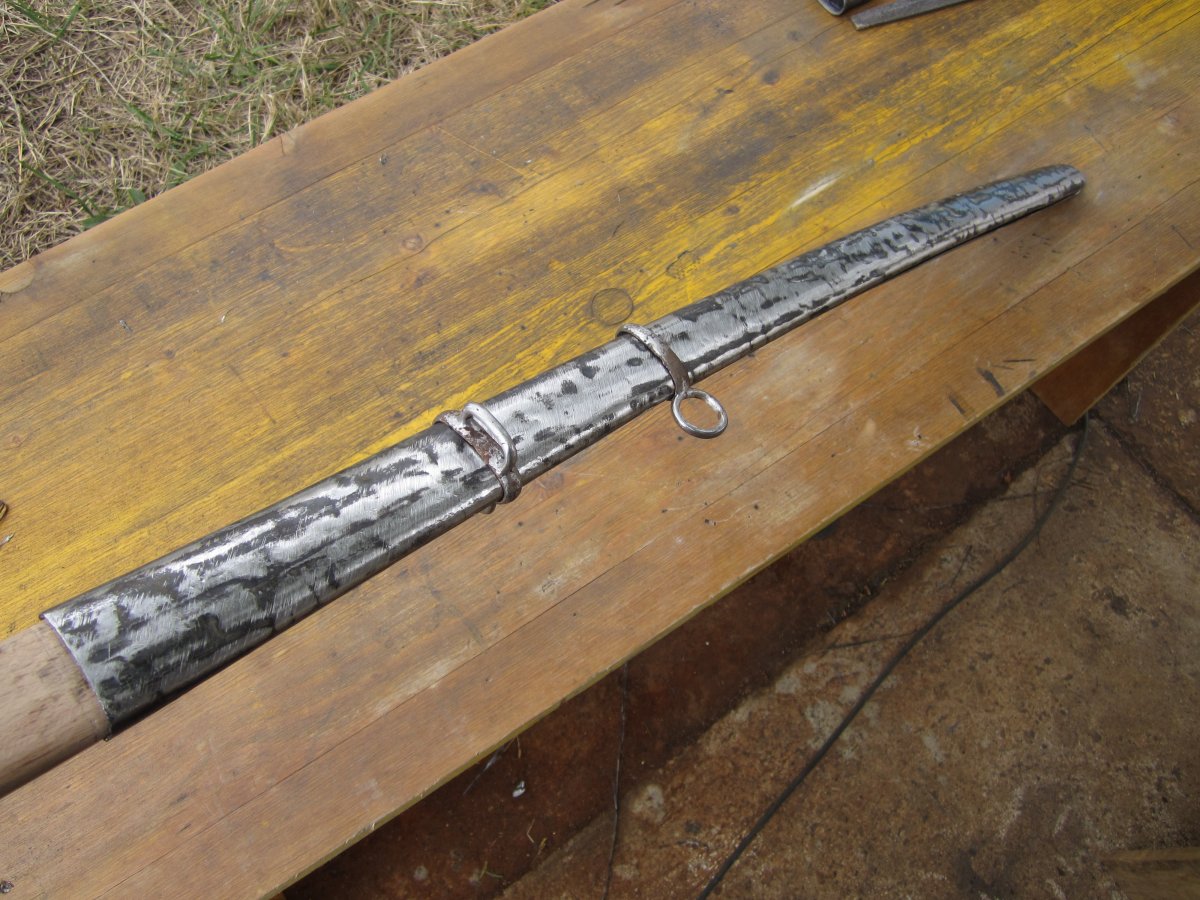

  26. 663
    663 ✠ Moderator
    17
    7.582
    Україна.
    Шліфовку ножен робив спочатку болгаркою відрізним диском плазом, щоб зняти виступи, потому листковим диском на болгарці і поправляв напильником. Після чого йшла наждачка на брусочку, час від часу все таки вмішувався напильник. І так аж поки кільця майже не сіли на свої штатні місця.
    Останнє редагування: 12 сер 2021
