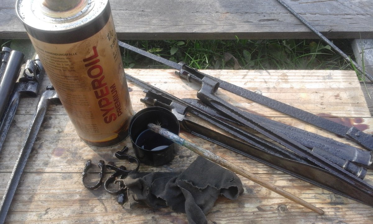

Холодное оружие, куча мала. Вместо металлолома на полку.
Тема у розділі 'Реставрація знахідок', створена користувачем 663, 13 лют 2016.
  1. 663
    663 ✠ Moderator
    17
    7.582
    Україна.

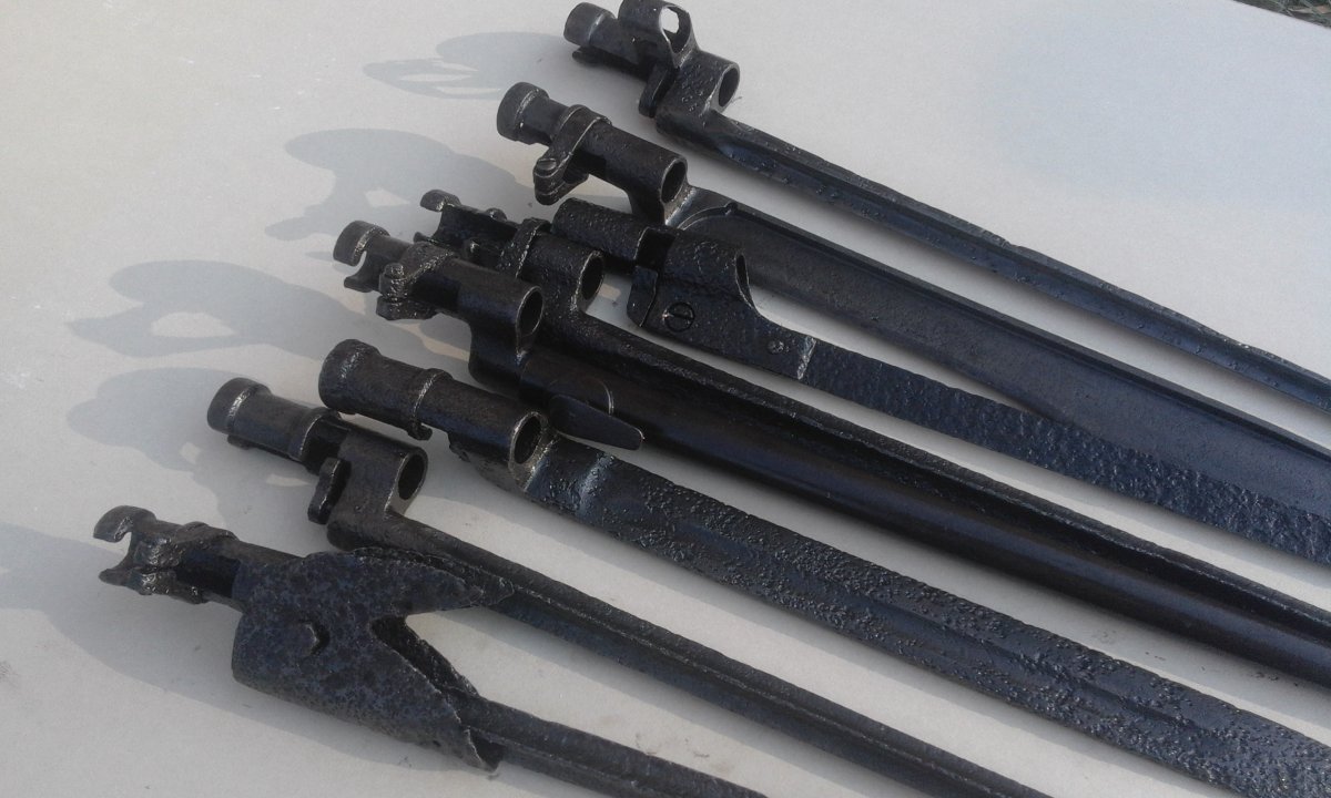

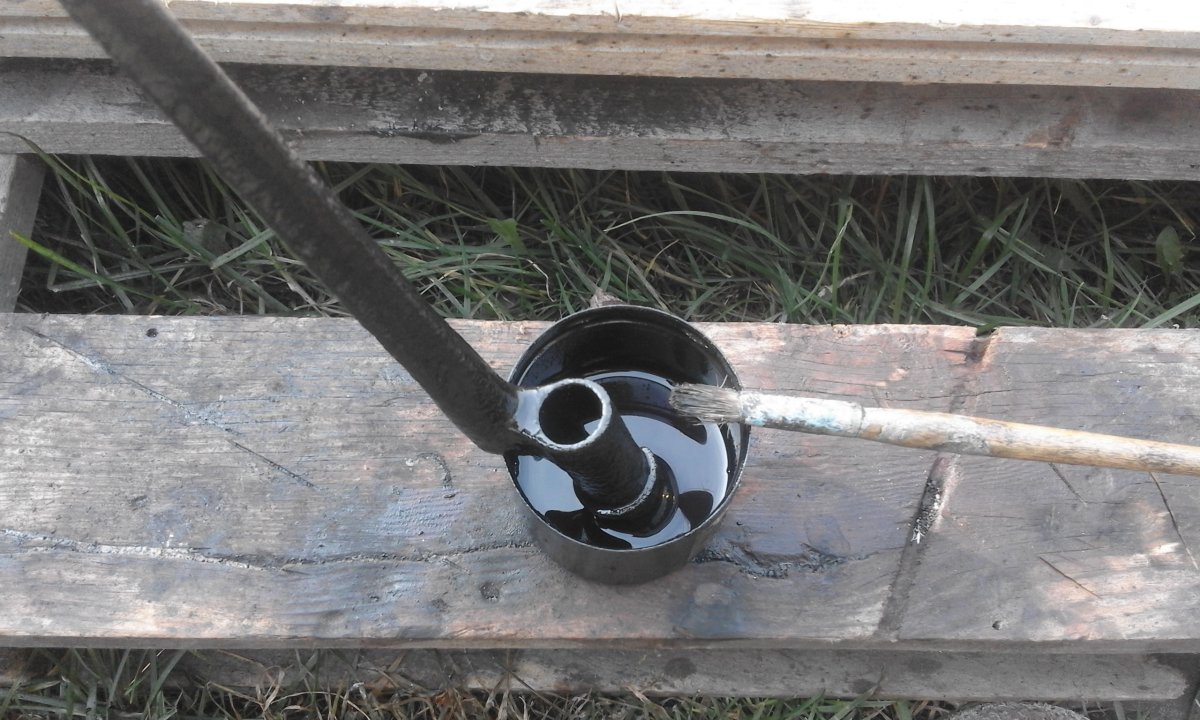

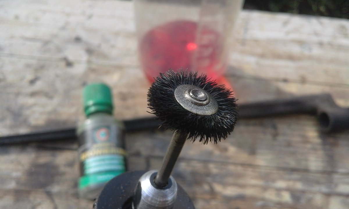

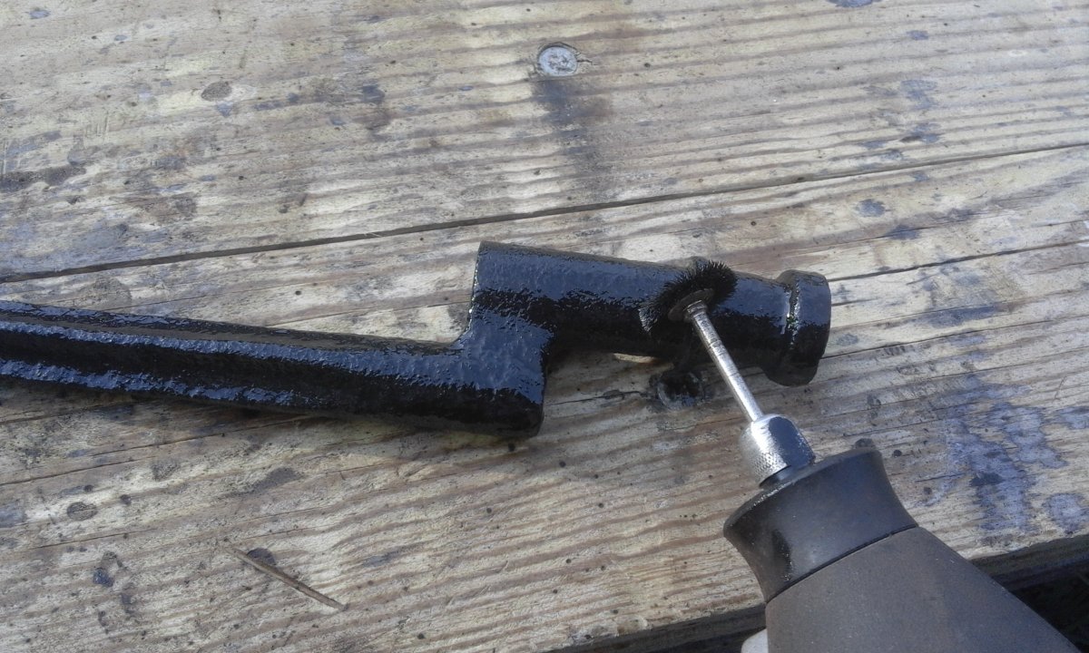

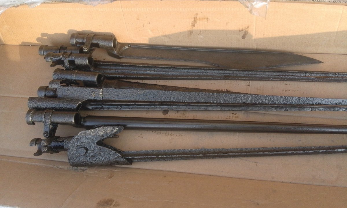

    Після того як промив і протер ганчіркою на сухо бензин та залишки бруду, пензликом наніс ще рас розчин бензину з маслом та пройшовся дремелем з капроновою щіточкою по усій плоскості, вичищаючи весь бруд після воронілки. Ще рас протер на сухо.

  3. 663
    663 ✠ Moderator
    17
    7.582
    Україна.
    Після дреммеля натер маслом від душі, через годинку протер від залишків масла ганчіркою.

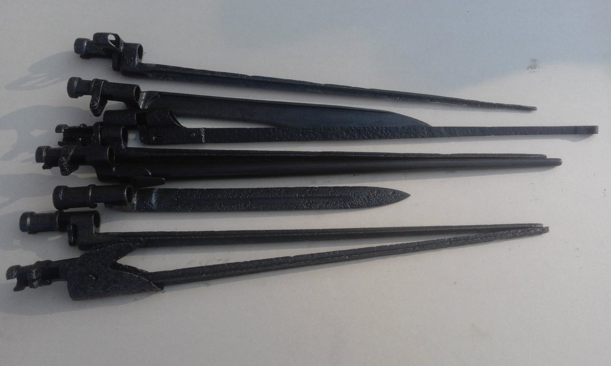

  4. 663
    663 ✠ Moderator
    17
    7.582
    Україна.

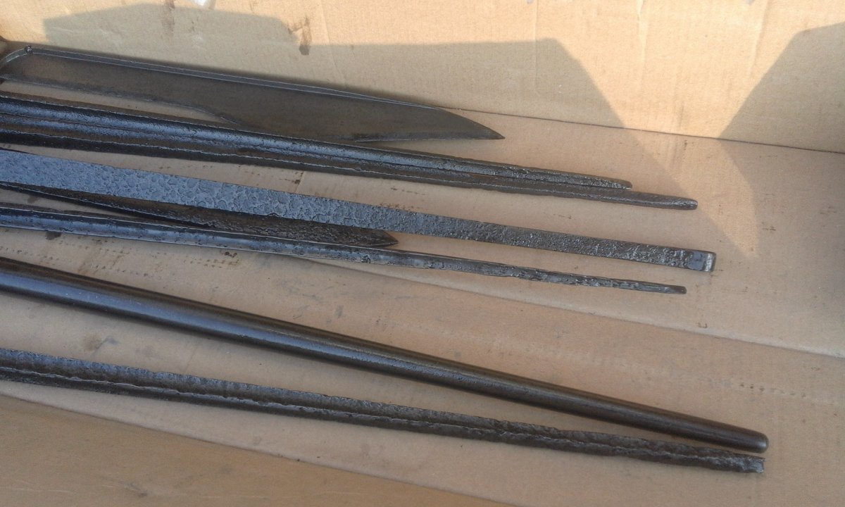

    Вихід на біс.

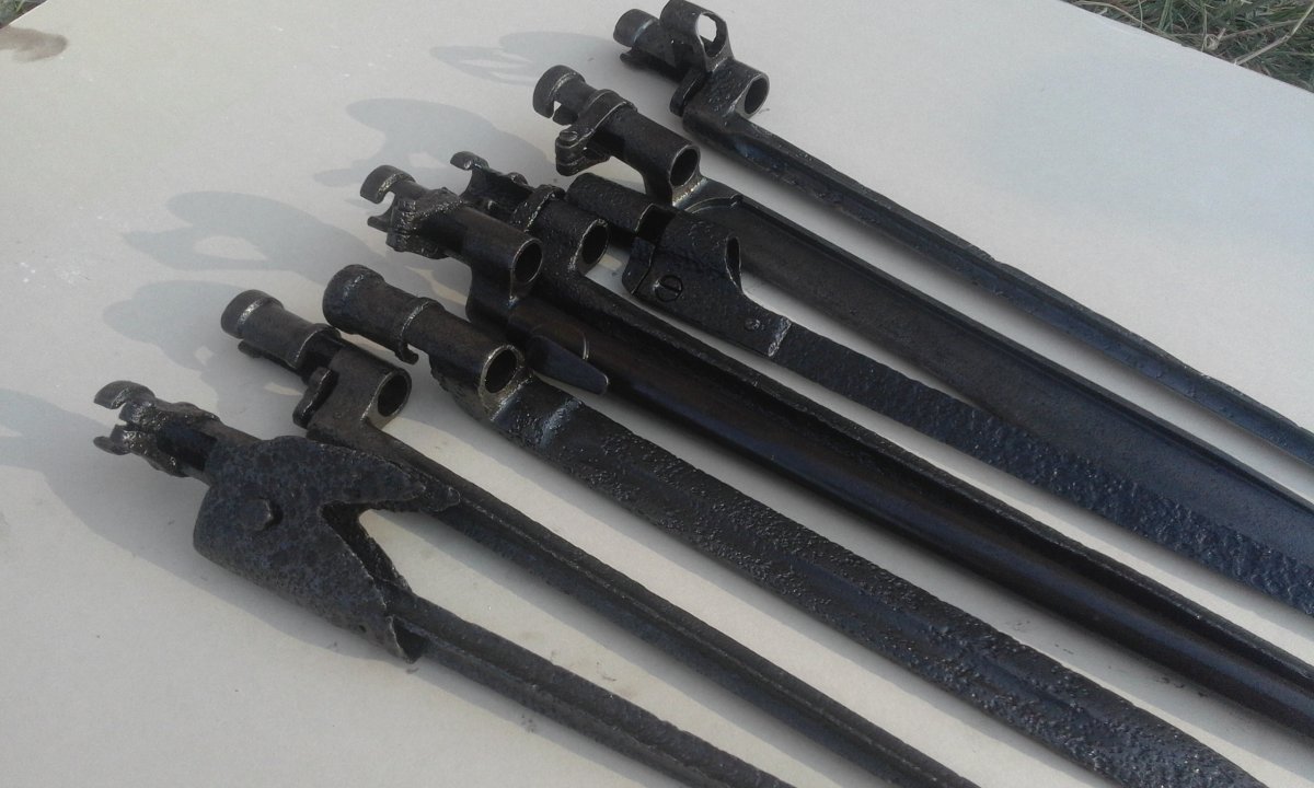

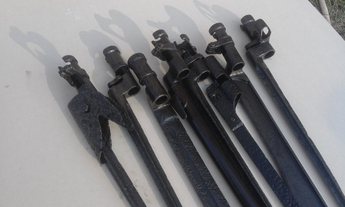

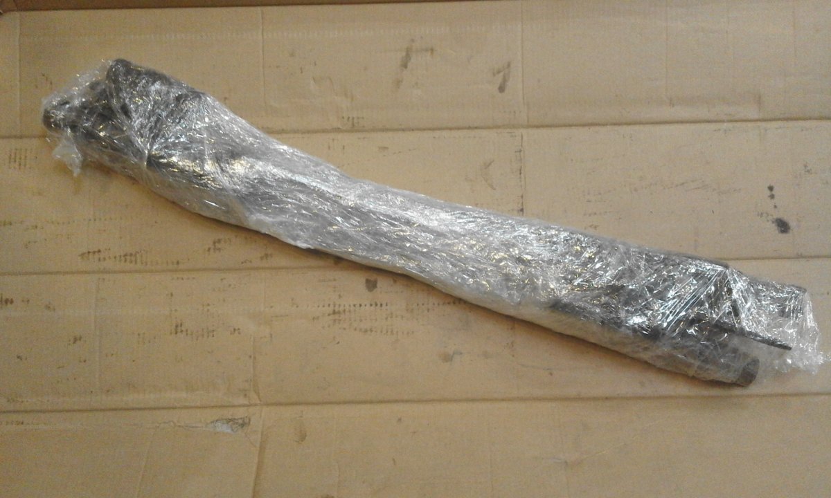

    Вороніння получилося не чорне а чуть затемнений метал. Тепер буде спокій бо ці регулярні натирання маслом вже набридли, та ще час від часу сипалася іржа.

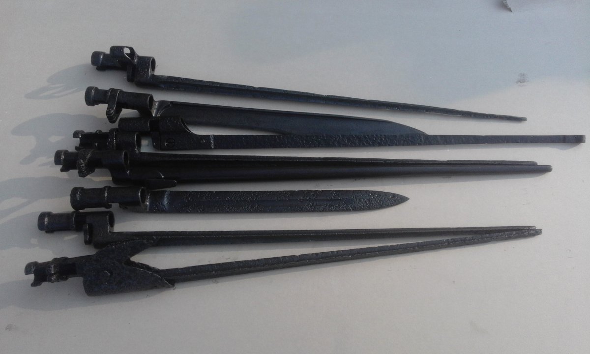

    На фініші зібрав штики в одну звязку та обмотав плівкою, в такому стані вони очікуватимуть своєї черги в оздоблювані поличок.

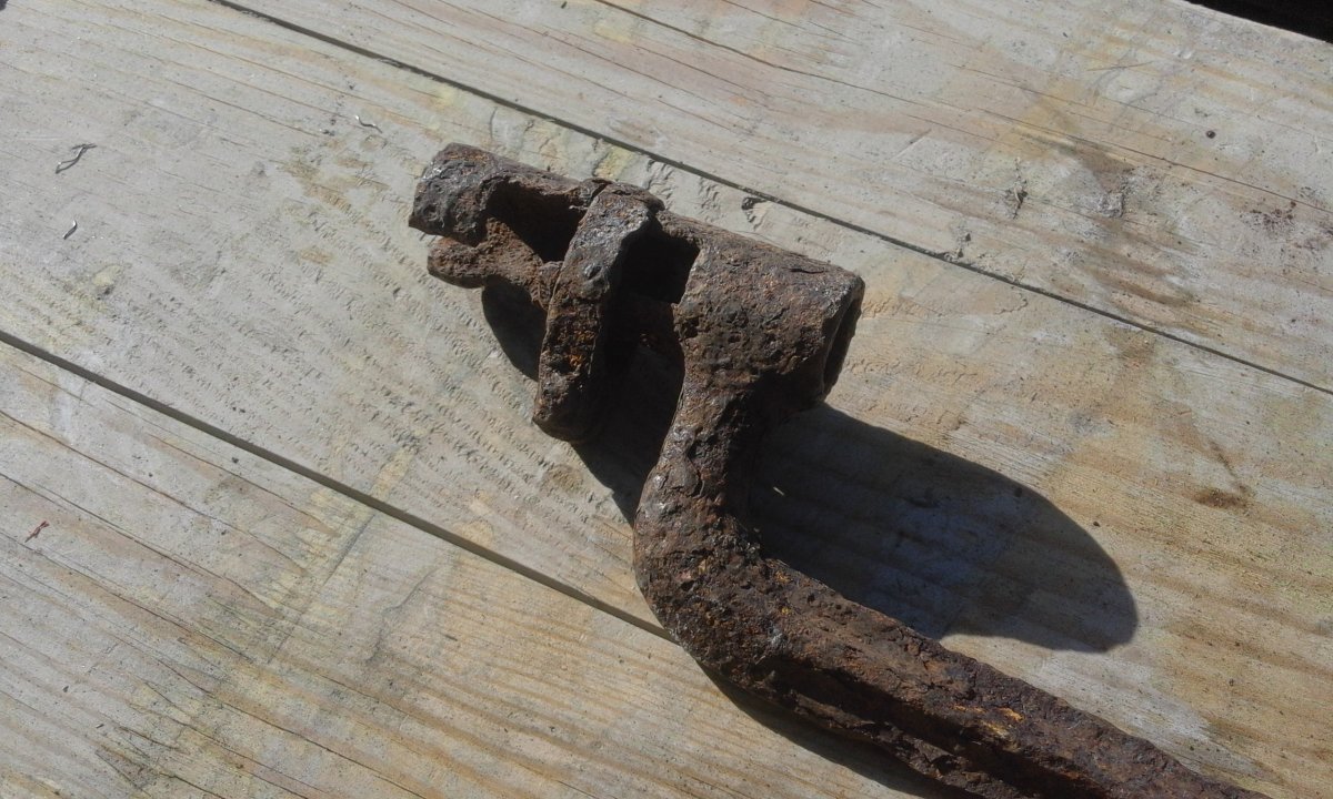

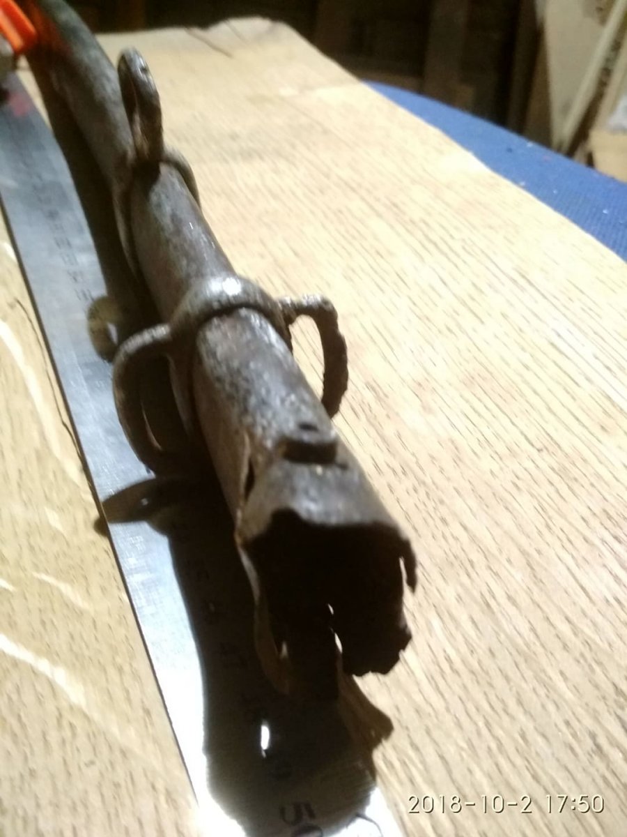

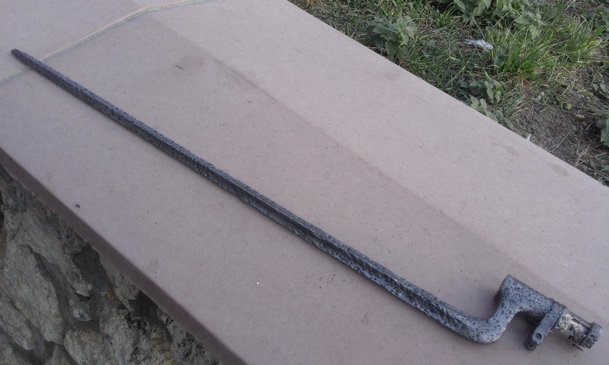

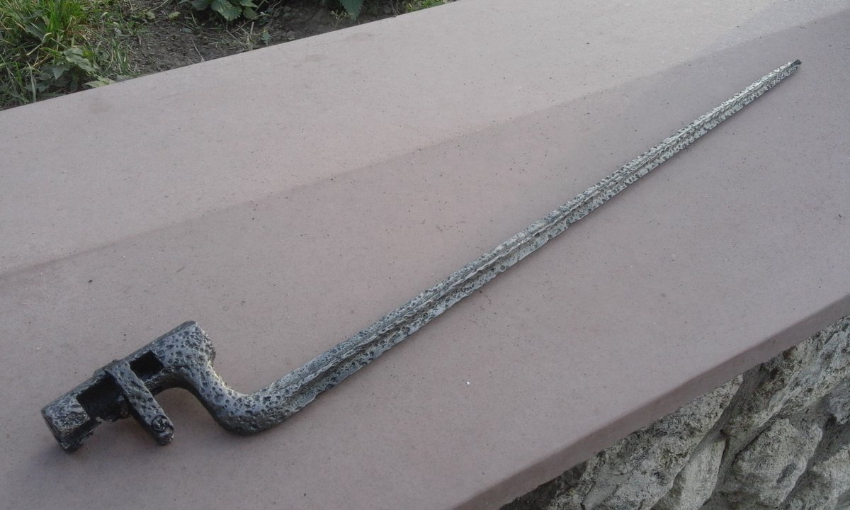

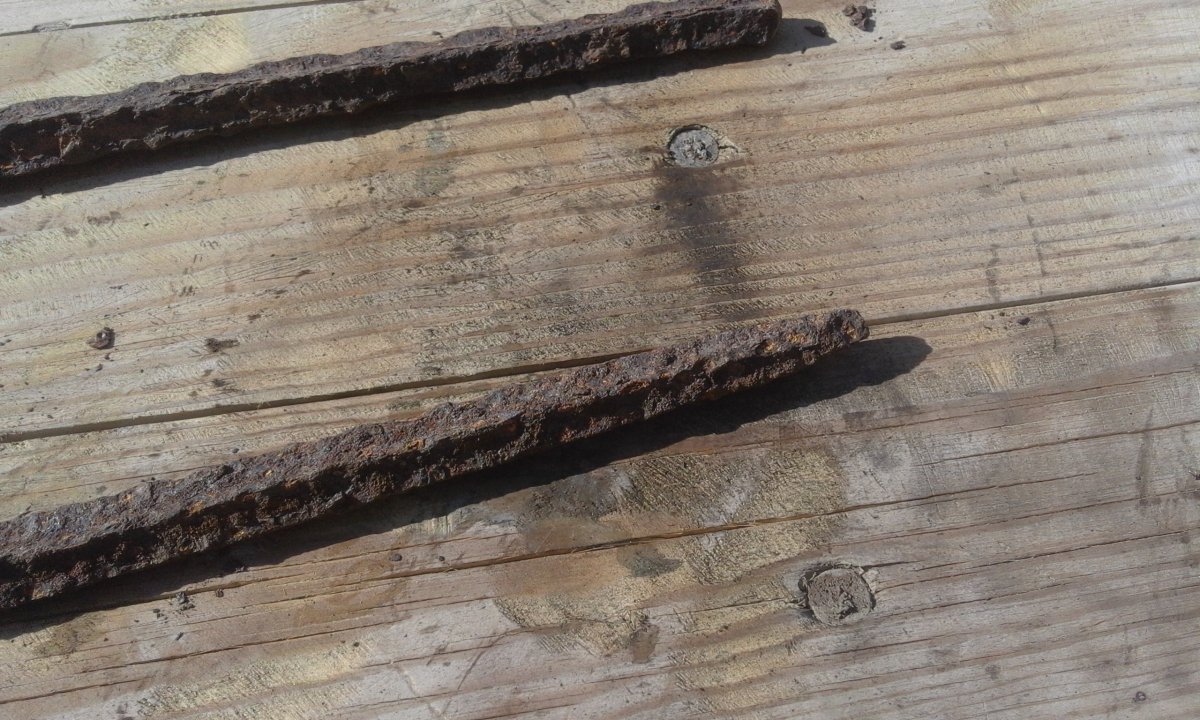

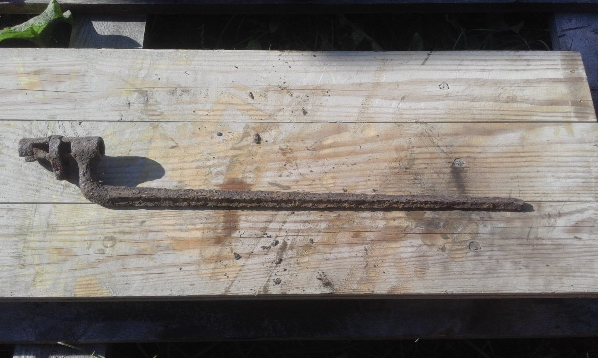

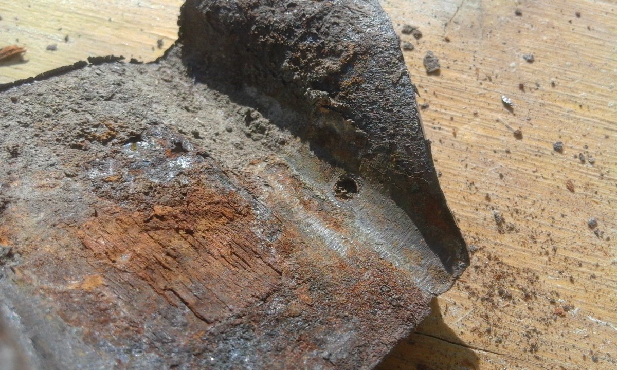

    Штик бердана з впаяними втулками під гвинтівку мосіна.
    Штик в раковинах та зламаний. Тож вирішив добре очистити, доварити та законсервувати. Варити раковини на такому придметі справа не вдячна.
    Miklos, ГеннадийВ, RIHARD 77 та 3 іншим подобається це.

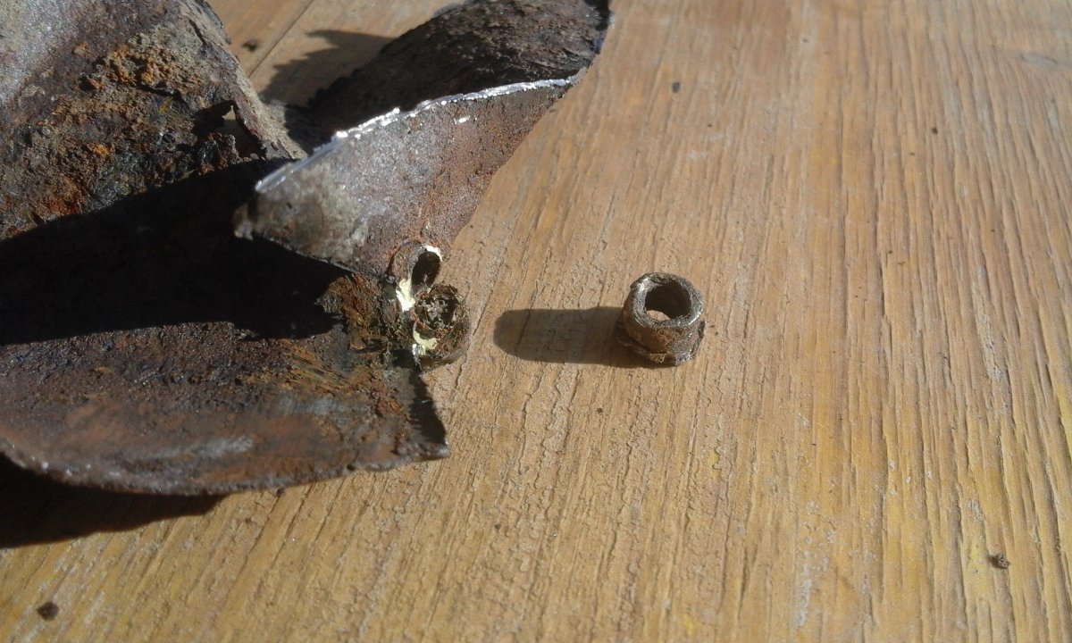

  6. 663
    663 ✠ Moderator
    17
    7.582
    Україна.

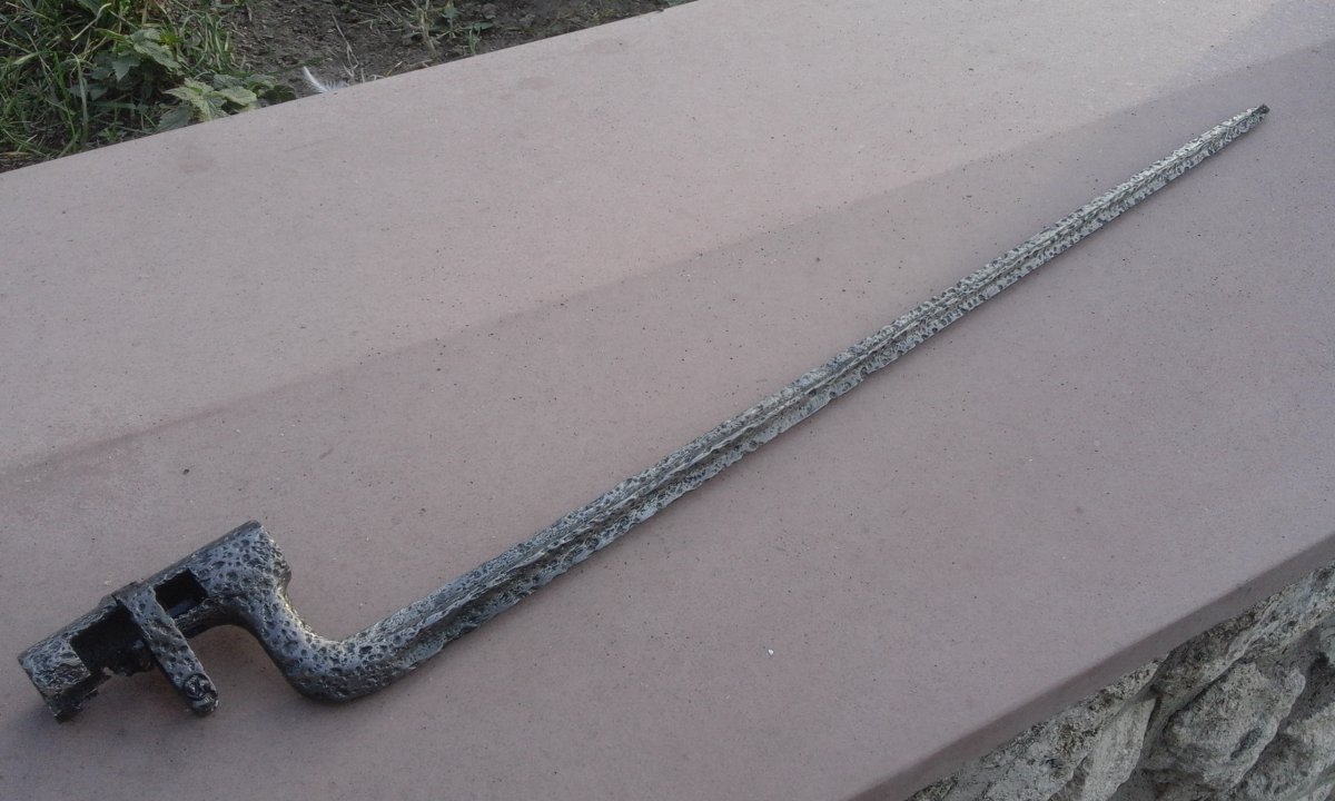

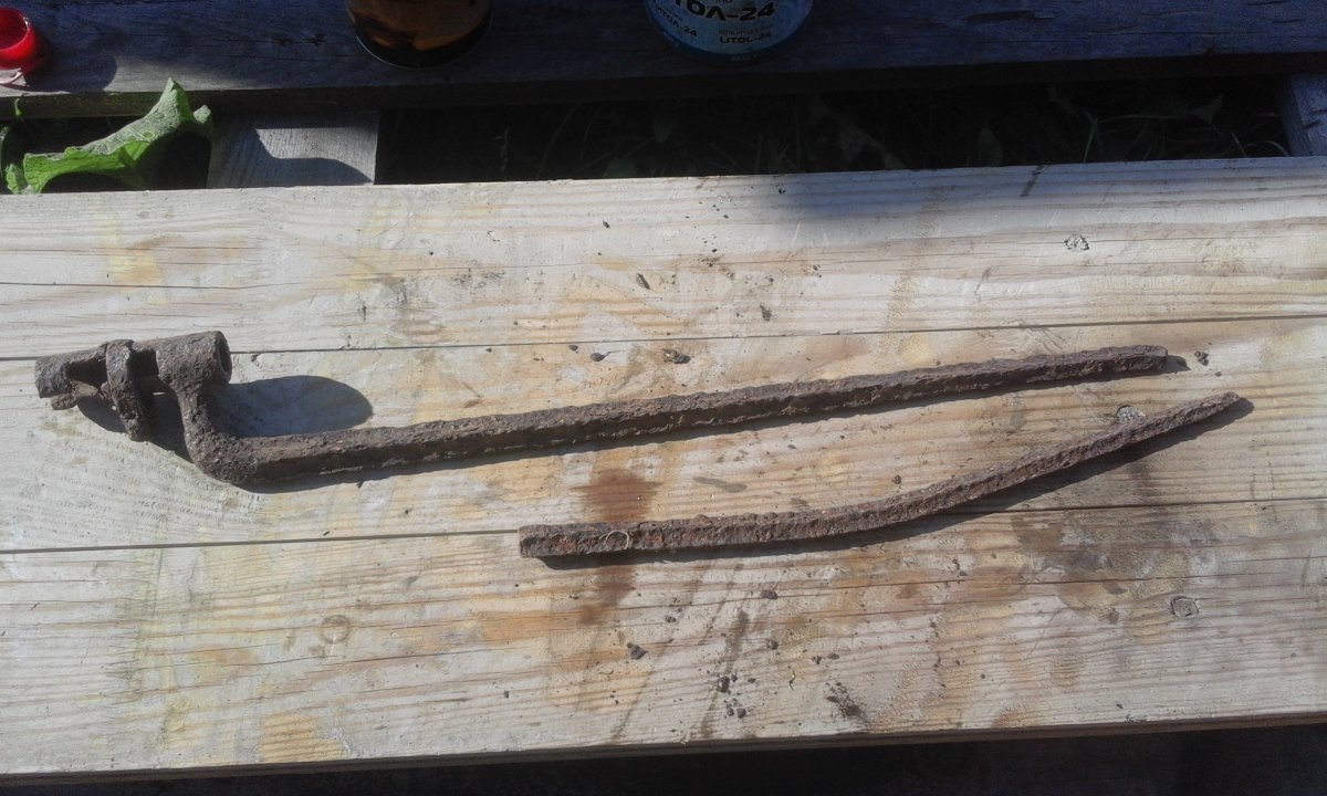

    Донором відсутньої частини штика послужив уламок такого ж штика. Все нагрів, вирівняв, приварив та зістарив місце бур машинкою.
    ГеннадийВ, minitarn3838, RIHARD 77 та 3 іншим подобається це.
  7. 663
    663 ✠ Moderator
    17
    7.582
    Україна.
    Після того як очистив штик в оцті, промив в соді та просушив, замочив в перетворювачі іржі на години дві. На фініші протер ганчіркою та натер маслом. На більше з цим штиком думаю затрачувати час не варто. Получився не поганий антуражний штик, який не буде сипати після себе іржу.
    Helmut Hesler, ГеннадийВ, minitarn3838 та 8 іншим подобається це.

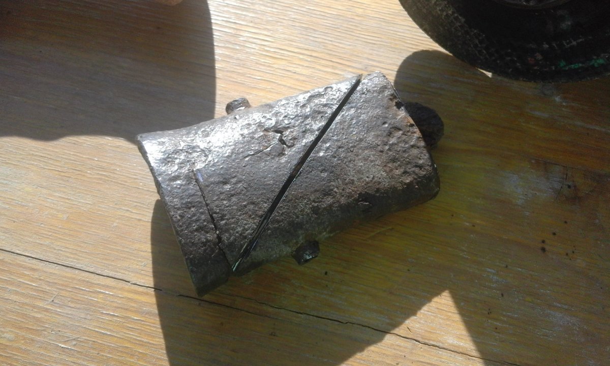

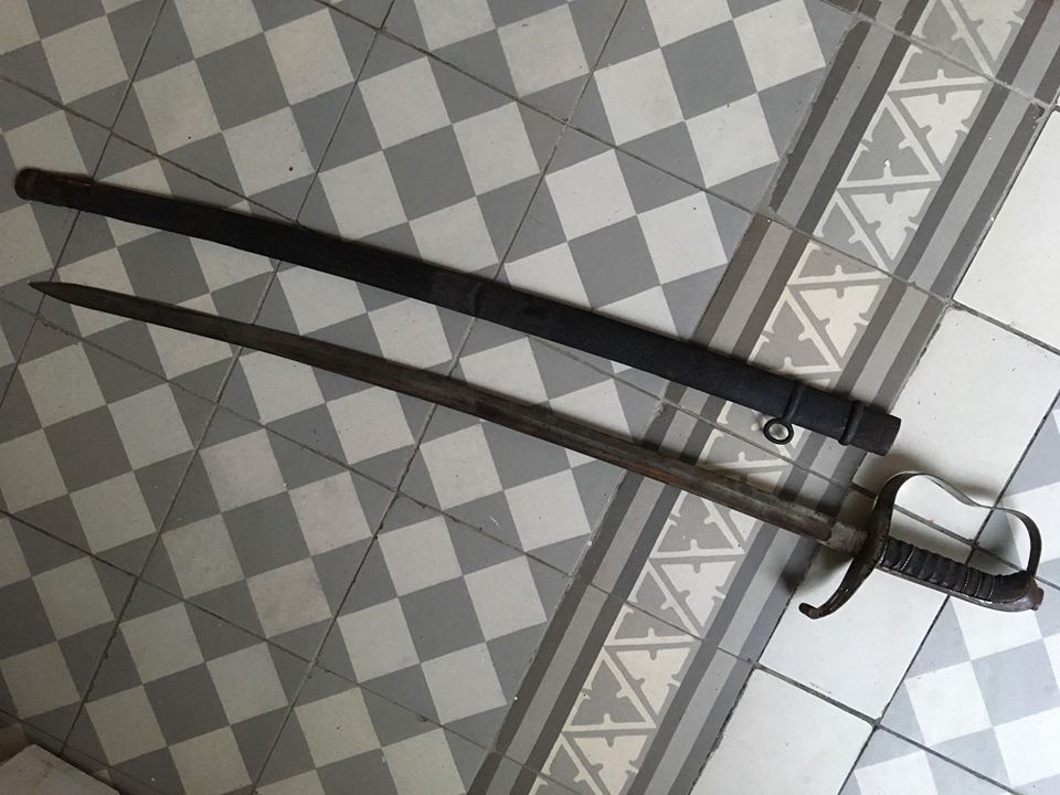

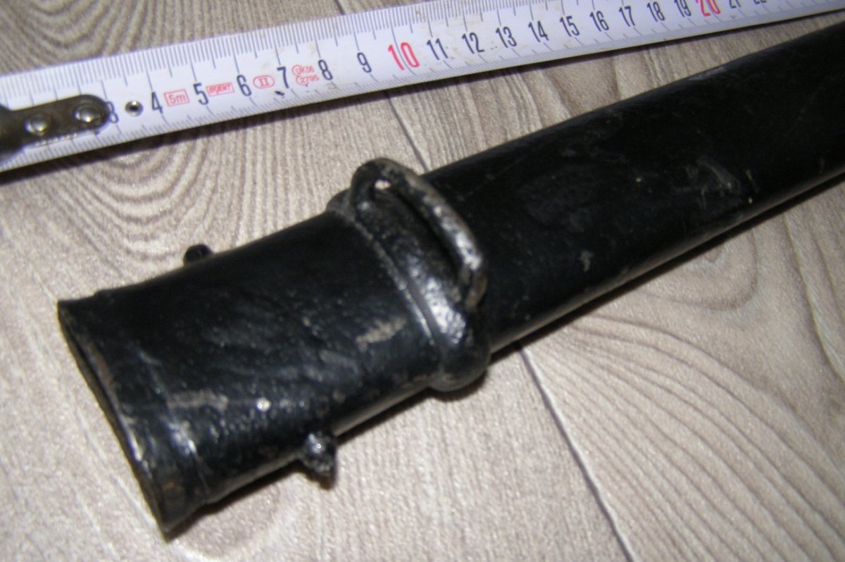

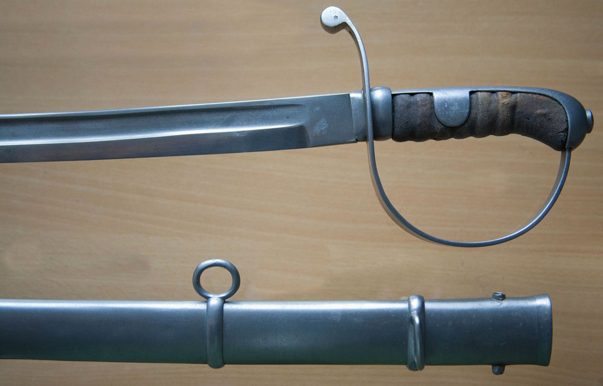

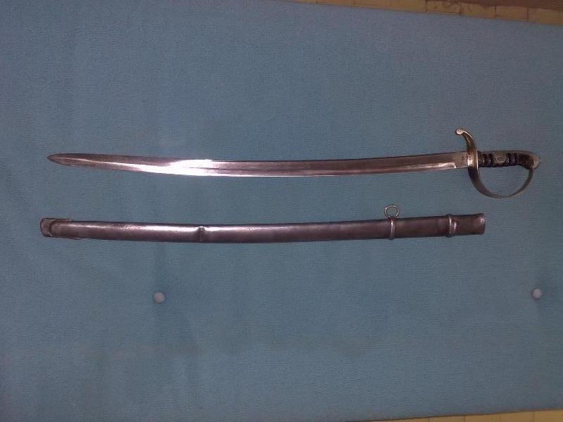

    Прийшов час взятися за ремонт ножен на шаблю. Фурнітура частково буде відновлюватися та що є, а от сама основа буде виготовлятися з нуля.
    Може хто підкаже загальну довжину ножен ?.
    peter lavrov, БЛК, ГеннадийВ та 4 іншим подобається це.
  9. peter lavrov
    peter lavrov Oberfeldwebel
    32
    64
    374
    г Барановка

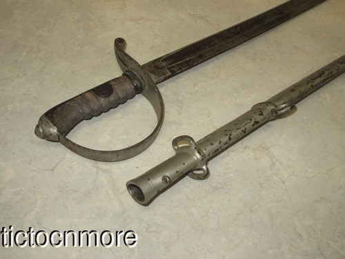

    Знаю що довжину клинка обирали вiдповiдно до зросту людини. Маю таке припущення що ножни були стандартнi для всiх клинкiв тому так рiзниться довжина клинка i ножен. Ну або ж ножни що на фото не вiд цього клинка тодi моя теорiя не вiрна i можна клепати по розмiру вашого клинка й не паритися.
    663 подобається це.
  10. vrostoka
    vrostoka Stabsfeldwebel
    3.184
    Довжина піхв якого предмета??? я все роблю піхви за клинком,так їх роблять і на заводах.
    Вот фото может с него витяните
    663 подобається це.
  11. 663
    663 ✠ Moderator
    17
    7.582
    Україна.
    Якщо розмірів до кінця тижня не знайду то скоріш за все робитиму ножни по клинку.
    Як писав вище, скоріш за все робитиму по клинку, но всеж таки чуть зачикаю поки не відновлю ті деталі що в наявності.
    Ножни що на вашому фото нажаль інші, схожі в мене є в наявності а то і такі самі, но це не то. Хочу робити ножни саме на ту модель шаблі що в мене.
    Назбирав фото з мережі і навіть з рулеткою але не з тої сторони. Зібравши до купи ті деталі що в мене є та ці фото можна зліпити правильні ножни. А з розмірами це було б ще краще.
    ALEKS81, vrostoka, RIHARD 77 та 2 іншим подобається це.

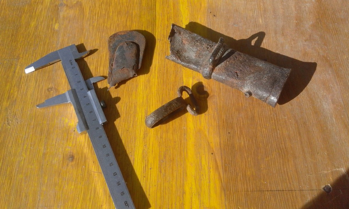

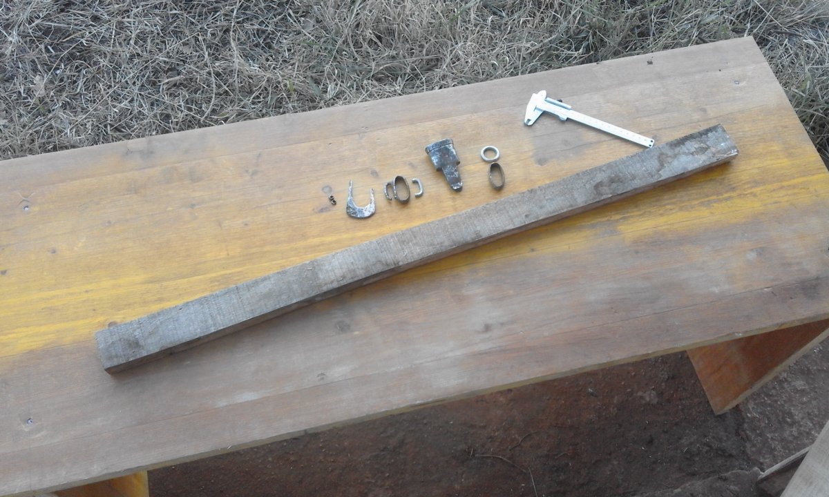

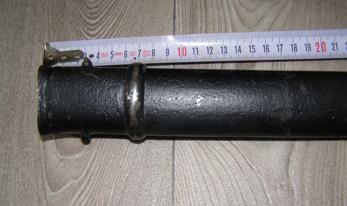

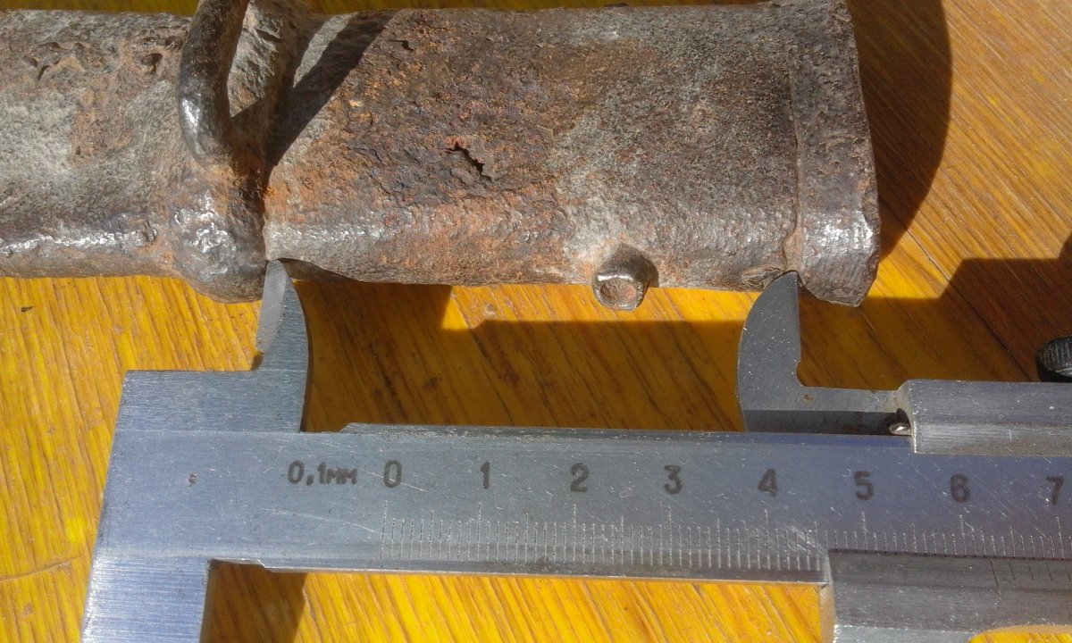

    Роботу почав з зняття розмірів перед кожним кроком зняття деталей. Так в подальшому не буде питань.
    ALEKS81, RIHARD 77, БЛК та ще 1-му подобається це.
  13. peter lavrov
    32
    64
    374
    г Барановка
    Якщо судити по фото то в довшi ножни помiщали укорочанi шаблi для спецiальних родiв вiйськ.
    663 подобається це.

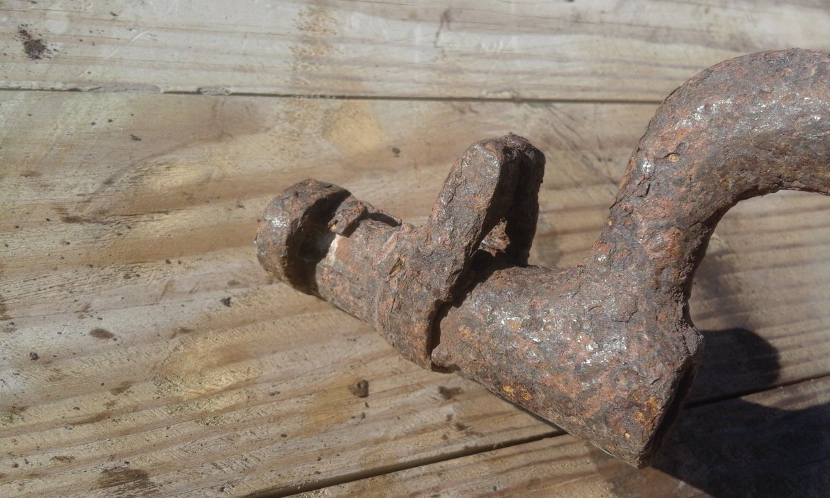

  14. 663
    663 ✠ Moderator
    17
    7.582
    Україна.

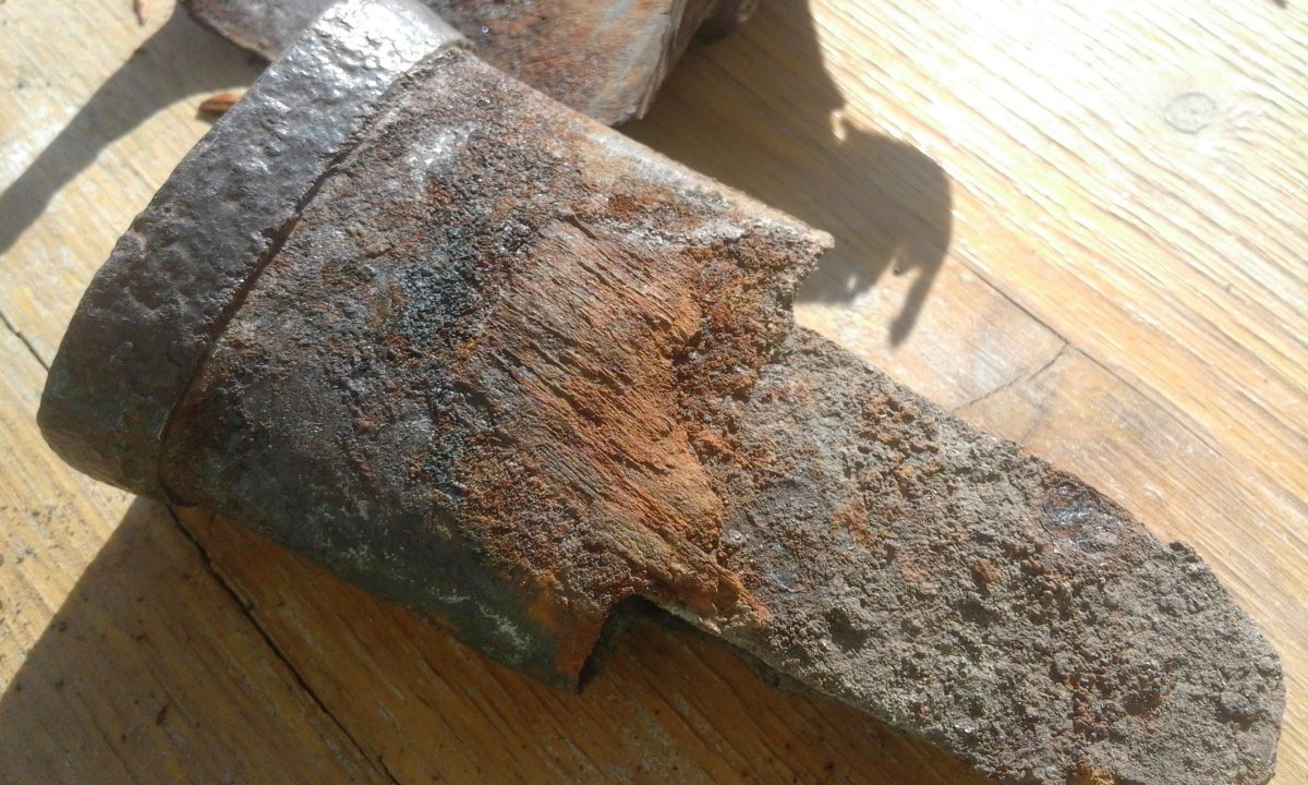

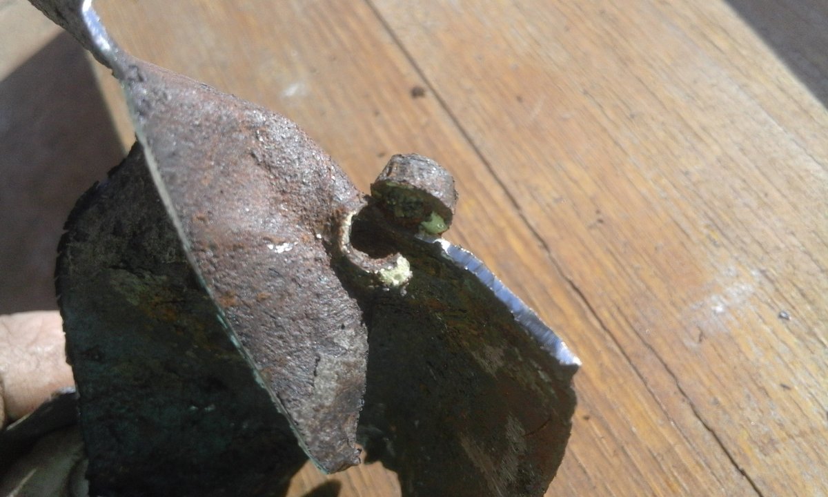

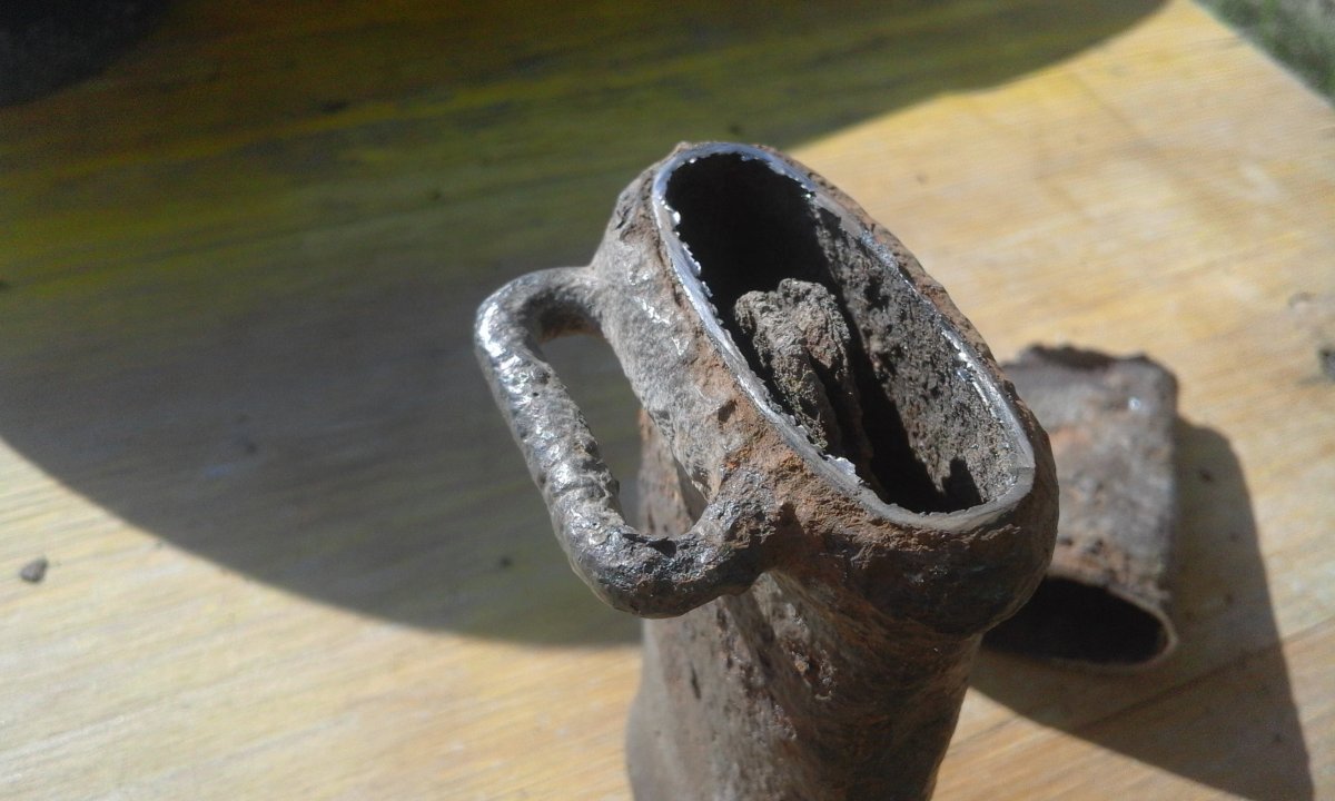

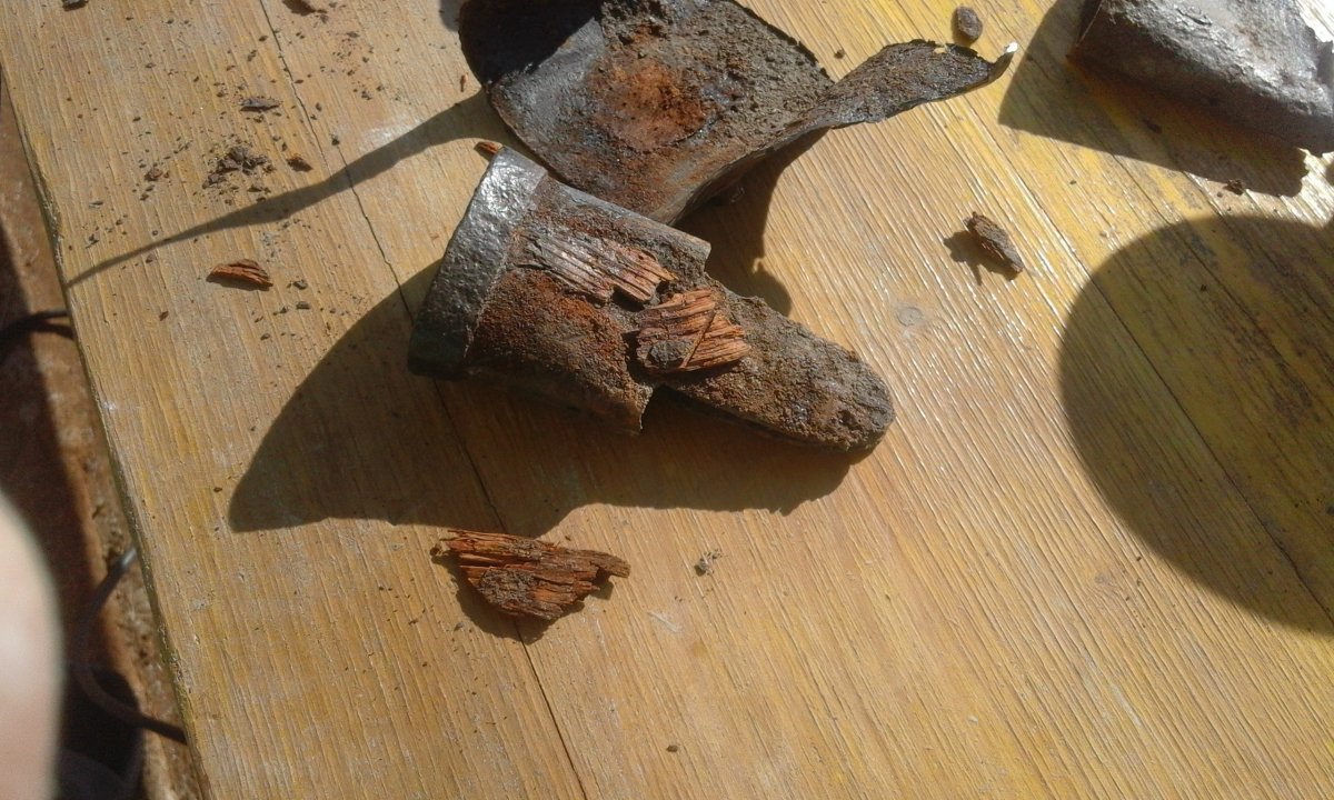

    Акуратно відрізав все те що взагалі не годиться для подальшої роботи. Між пружиною та корпусом ножен виявилися взагалі якісь деревяні вставки. Так думаю що пружини погано тримали і їх розклинили, паралельно ще й сплюснули не погано, бо деформація пружин присутня.
    ALEKS81, RIHARD 77, БЛК та 3 іншим подобається це.

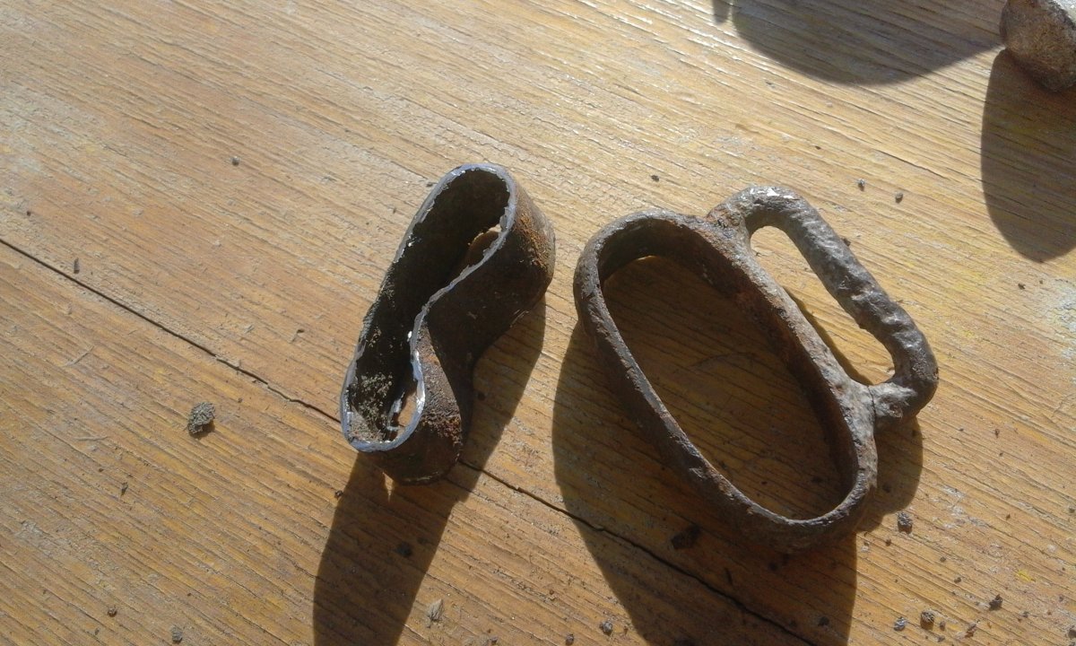

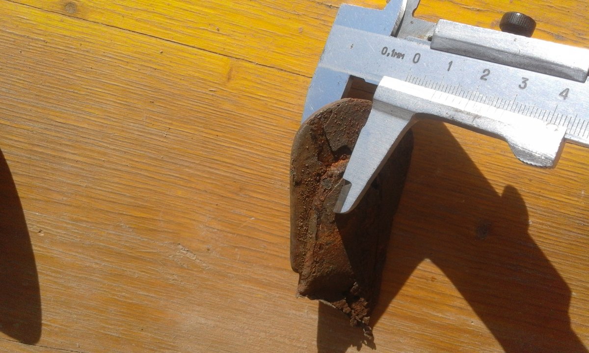

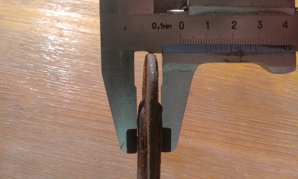

  15. 663
    663 ✠ Moderator
    17
    7.582
    Україна.

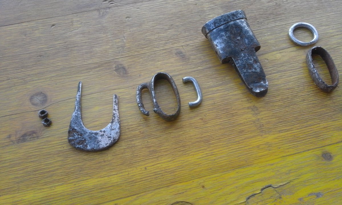

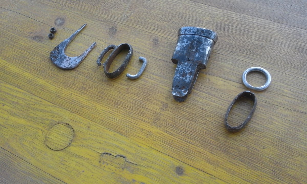

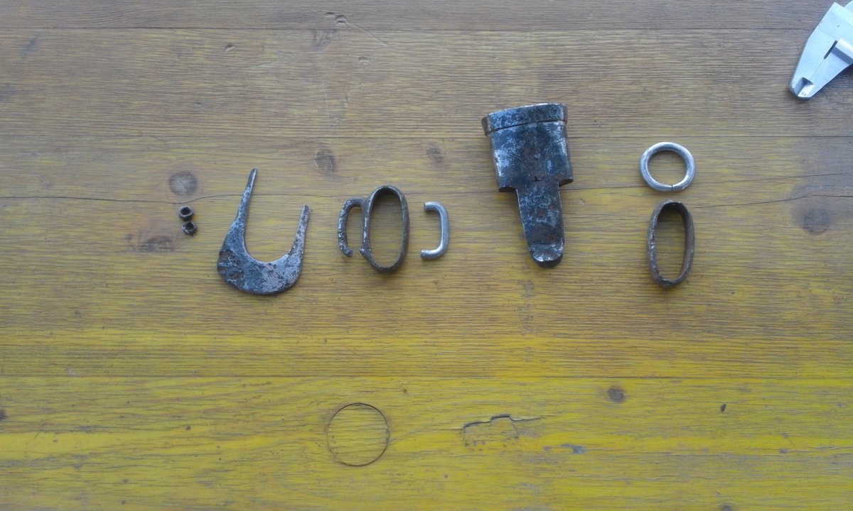

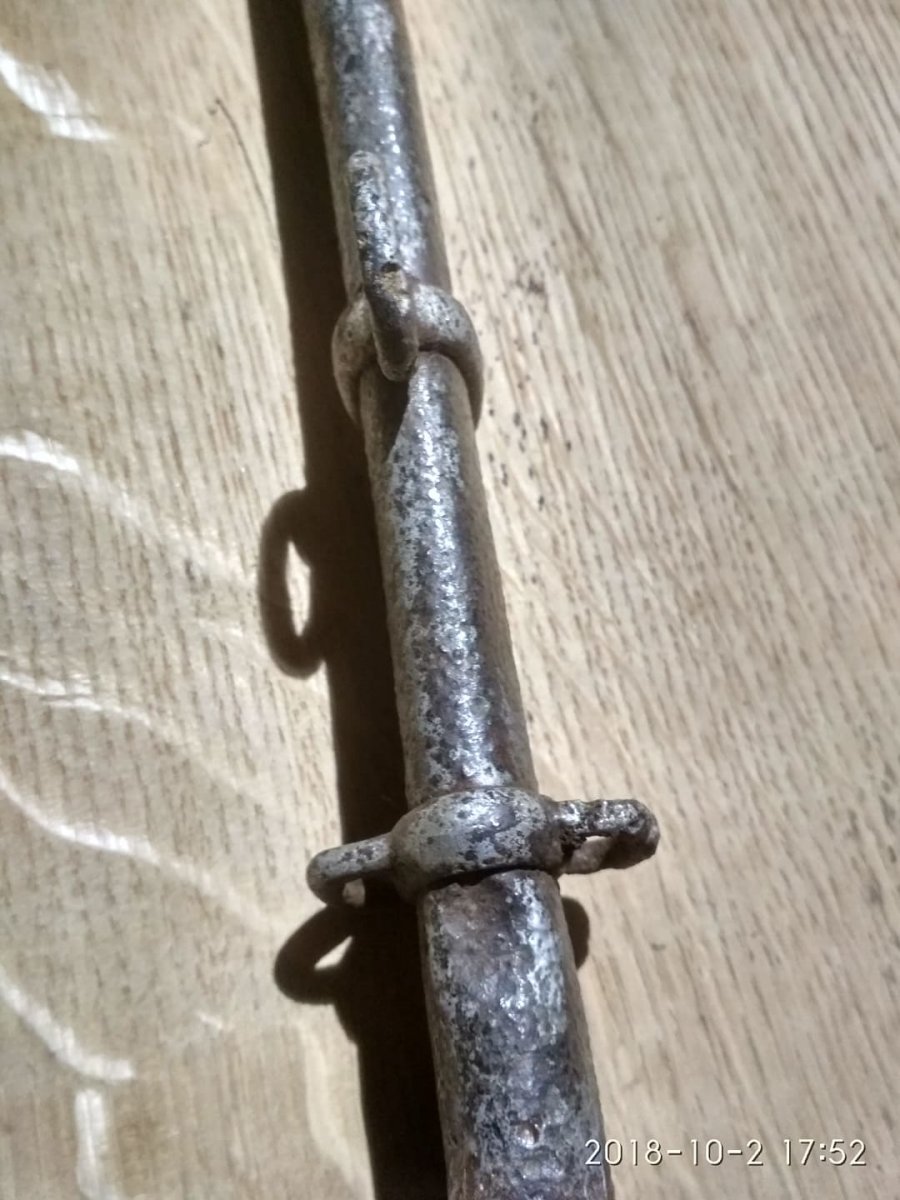

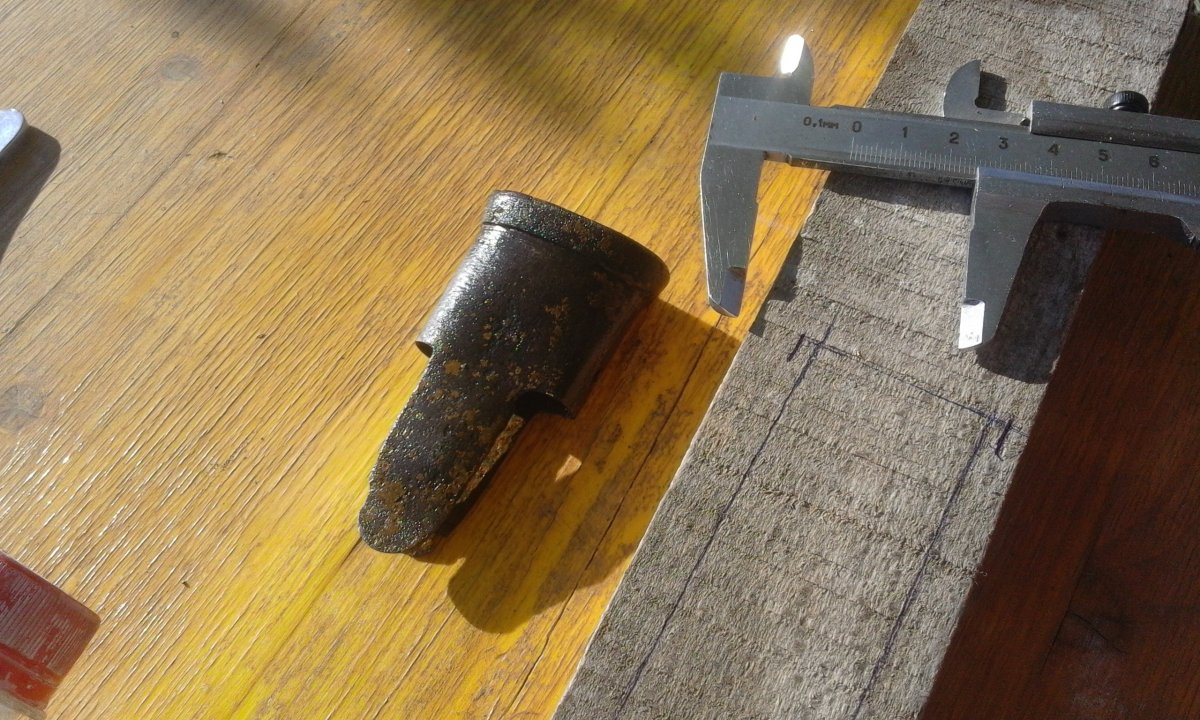

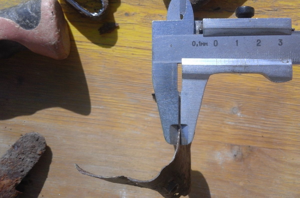

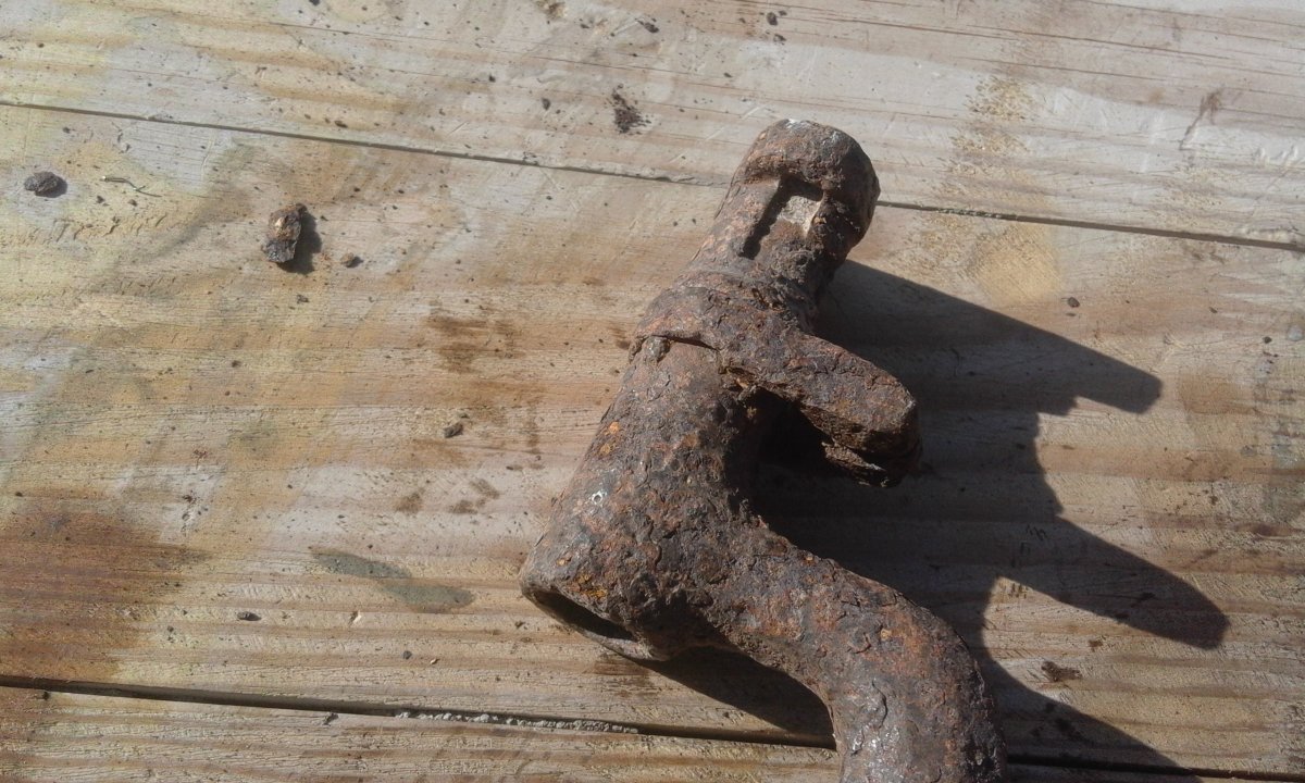

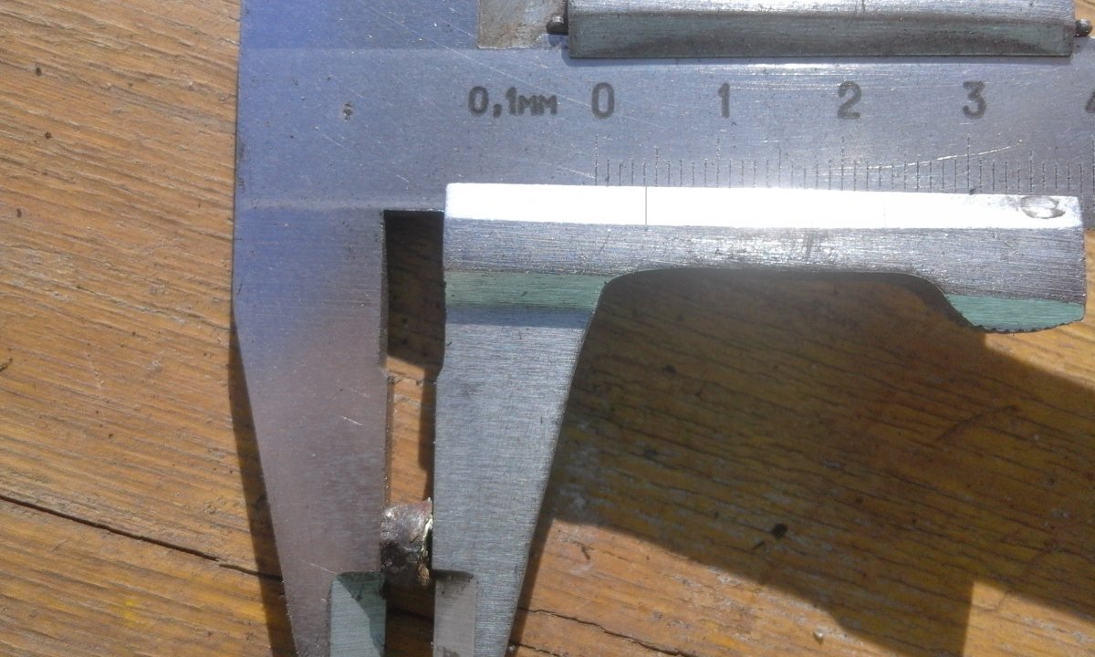

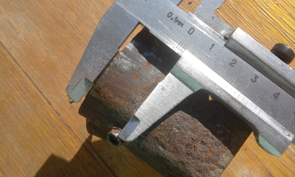

    Стосовно двох детальок для фіксації пружин. Зняв розміри розміщення відносно зрізу корпусу ножен, скинув детальки та зробив їх замір. Деталі лише припаяні жовтим припоєм. Зробив замір металу самого корпусу ножен 1мм.
  16. 663
    663 ✠ Moderator
    17
    7.582
    Україна.

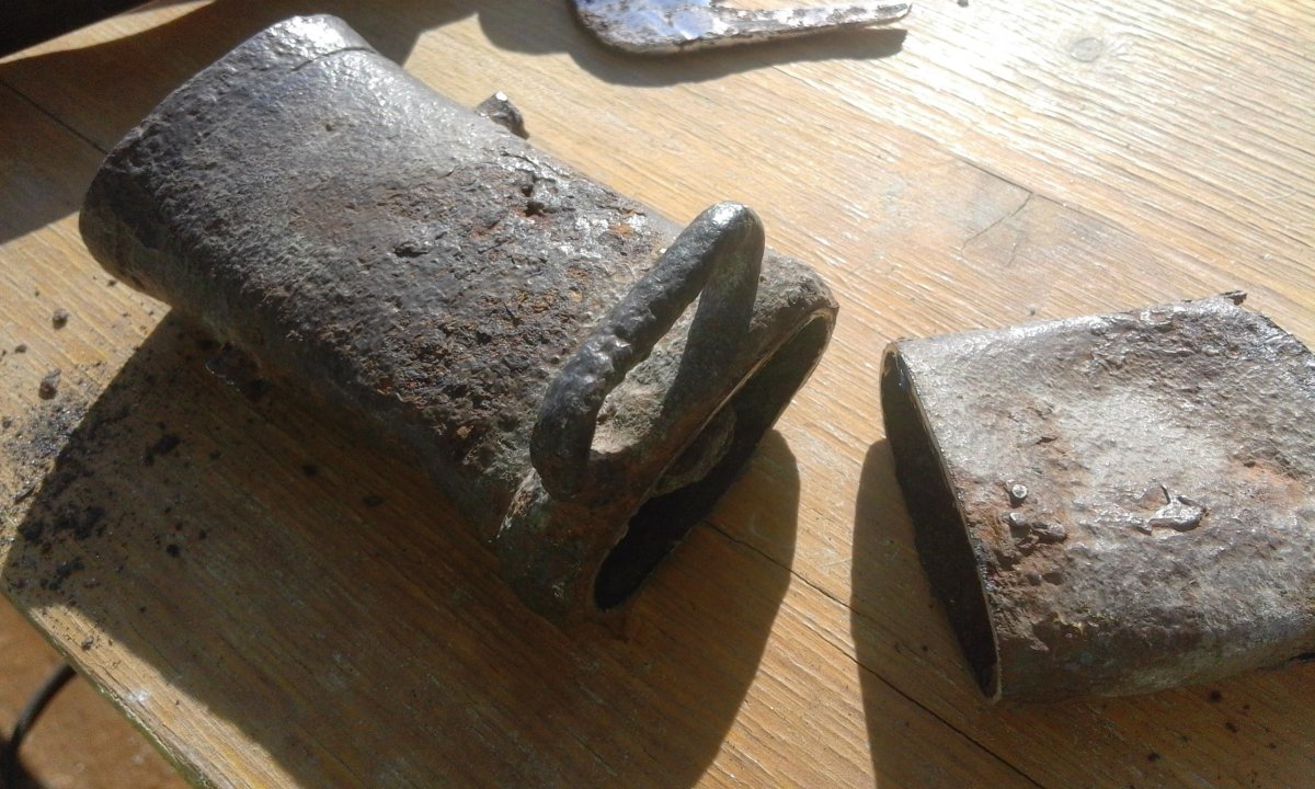

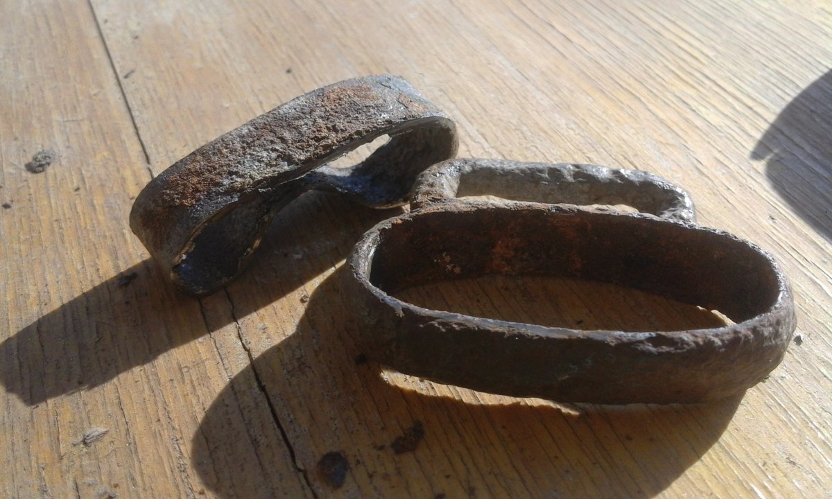

    Стосовно цього кільця. Було припаяне оловом а то і взагалі не припаяне, від припою і сліду нема, просто скинув. На цьому з розборкою і усе.

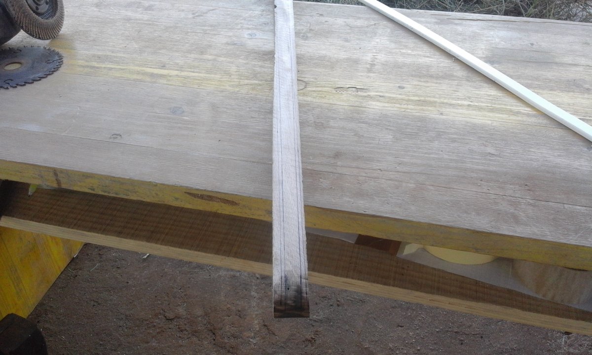

  17. 663
    663 ✠ Moderator
    17
    7.582
    Україна.

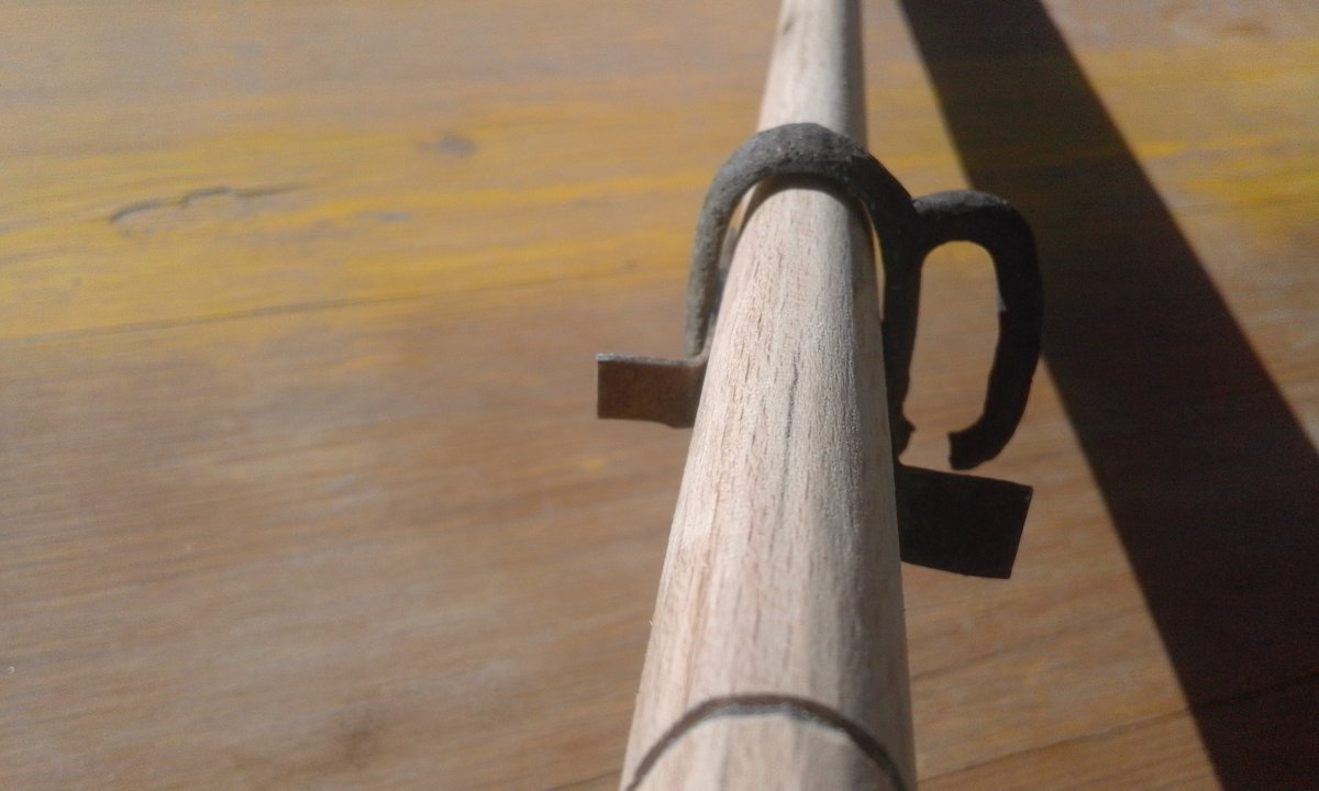

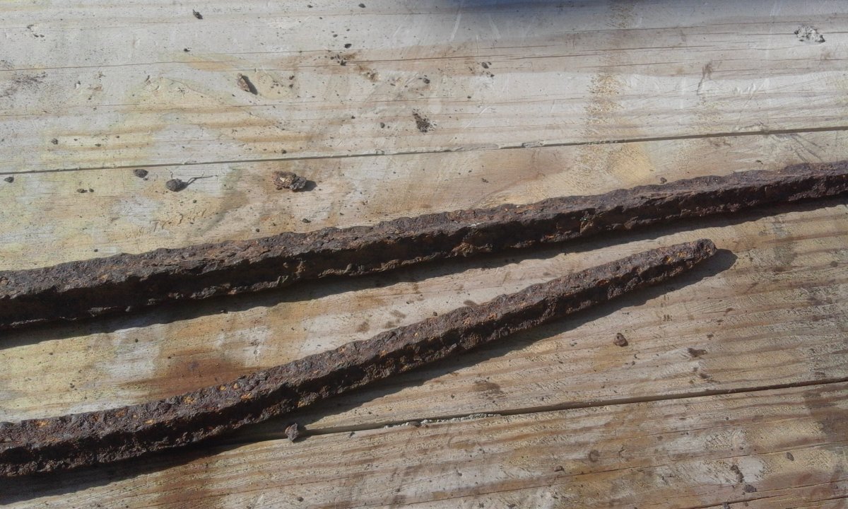

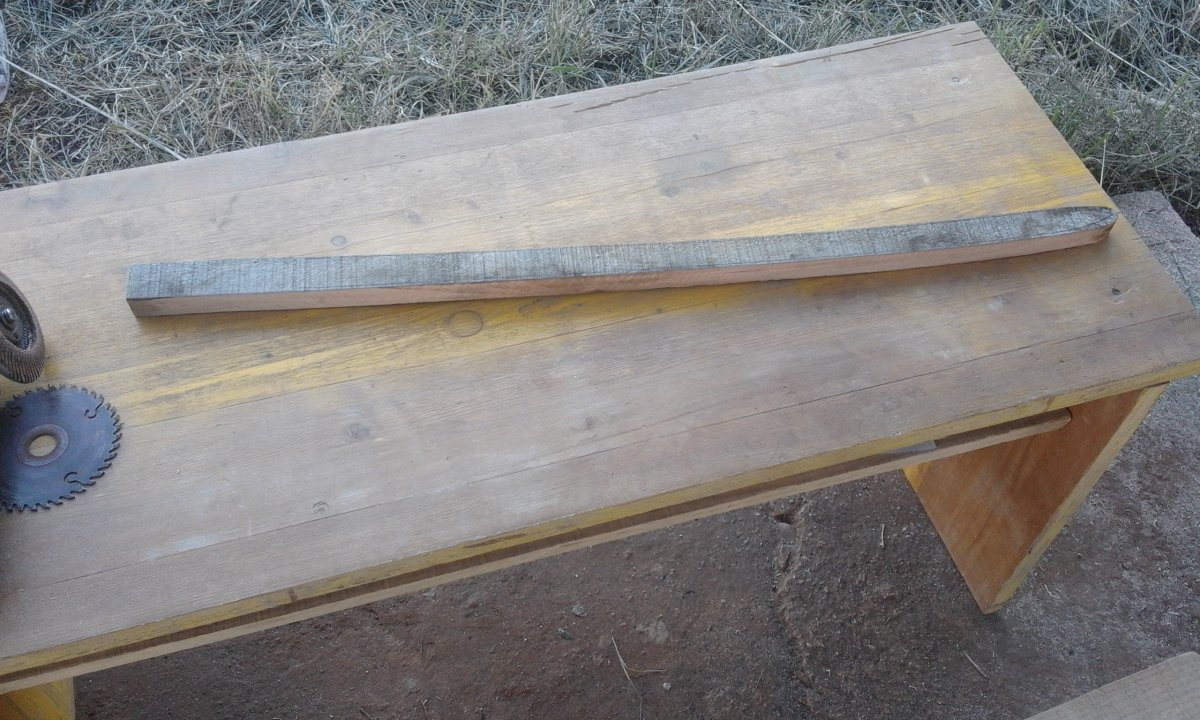

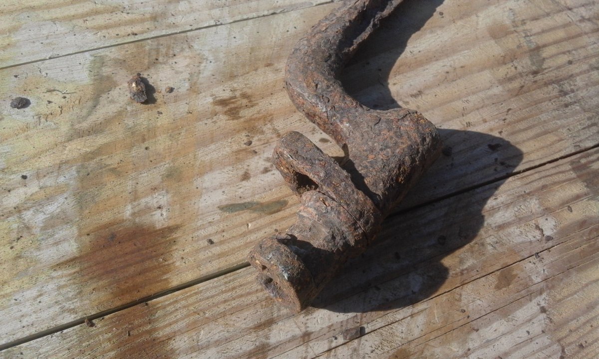

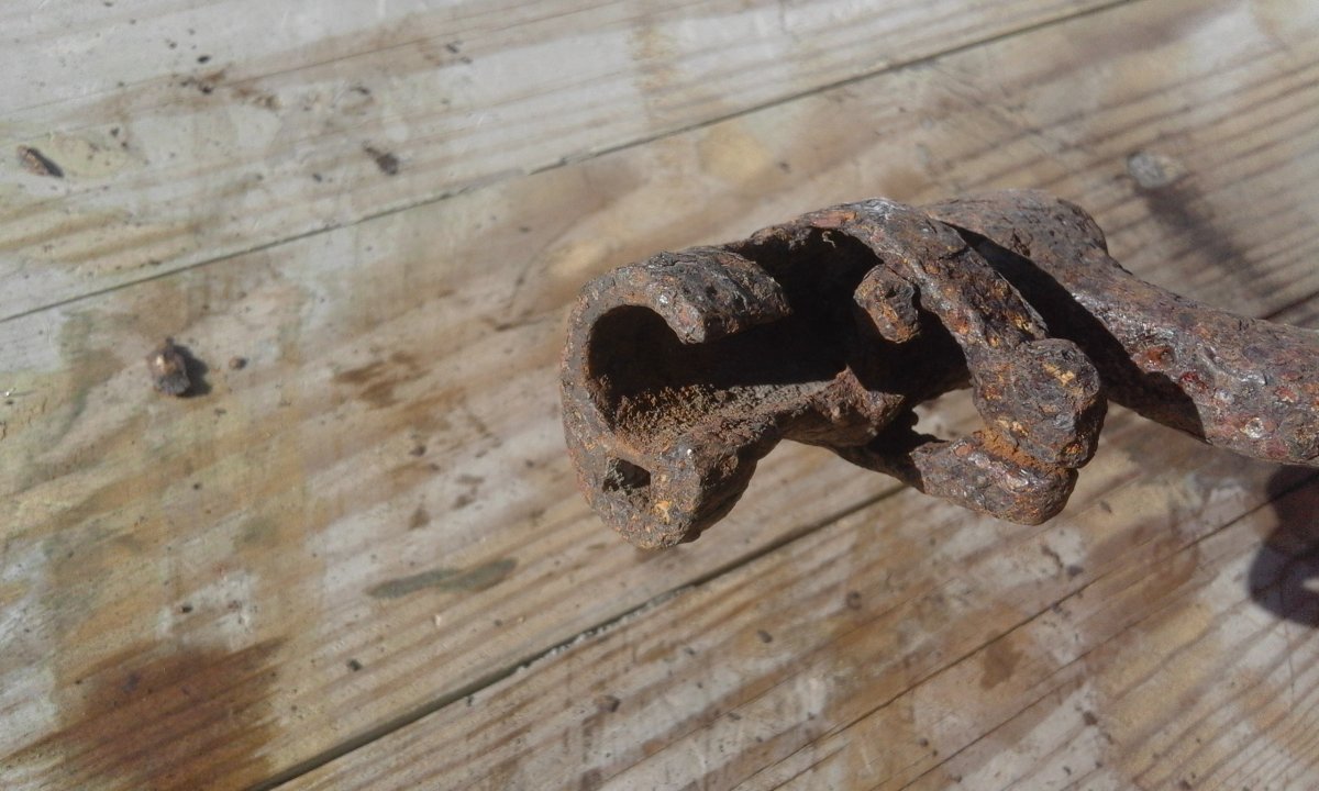

    Оправку на ножни робитиму дерев'яну з бука (розбив палет), іншого підходящого матеріалу не знайшов. Деталі які скинув з рештків ножен очистив з грубого від ржавчини, доробив відсутні частини та закинув все це у очищувач іржі.
    rast gasser, ALEKS81, RIHARD 77 та 6 іншим подобається це.

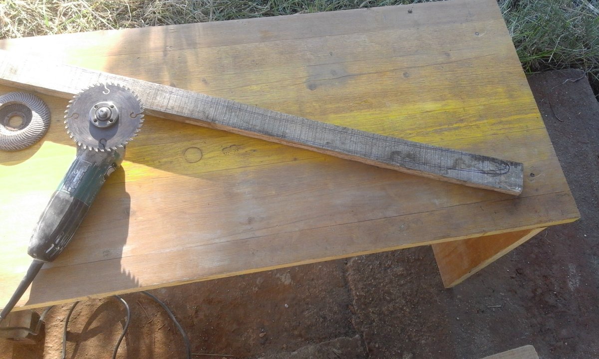

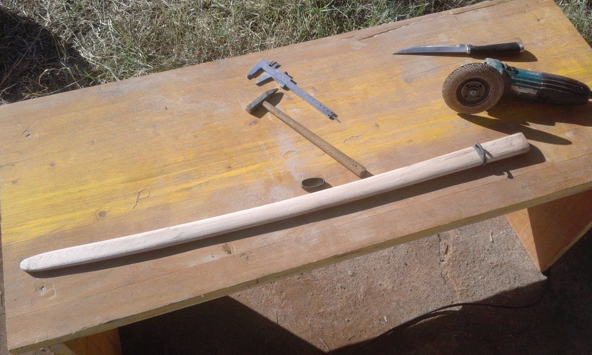

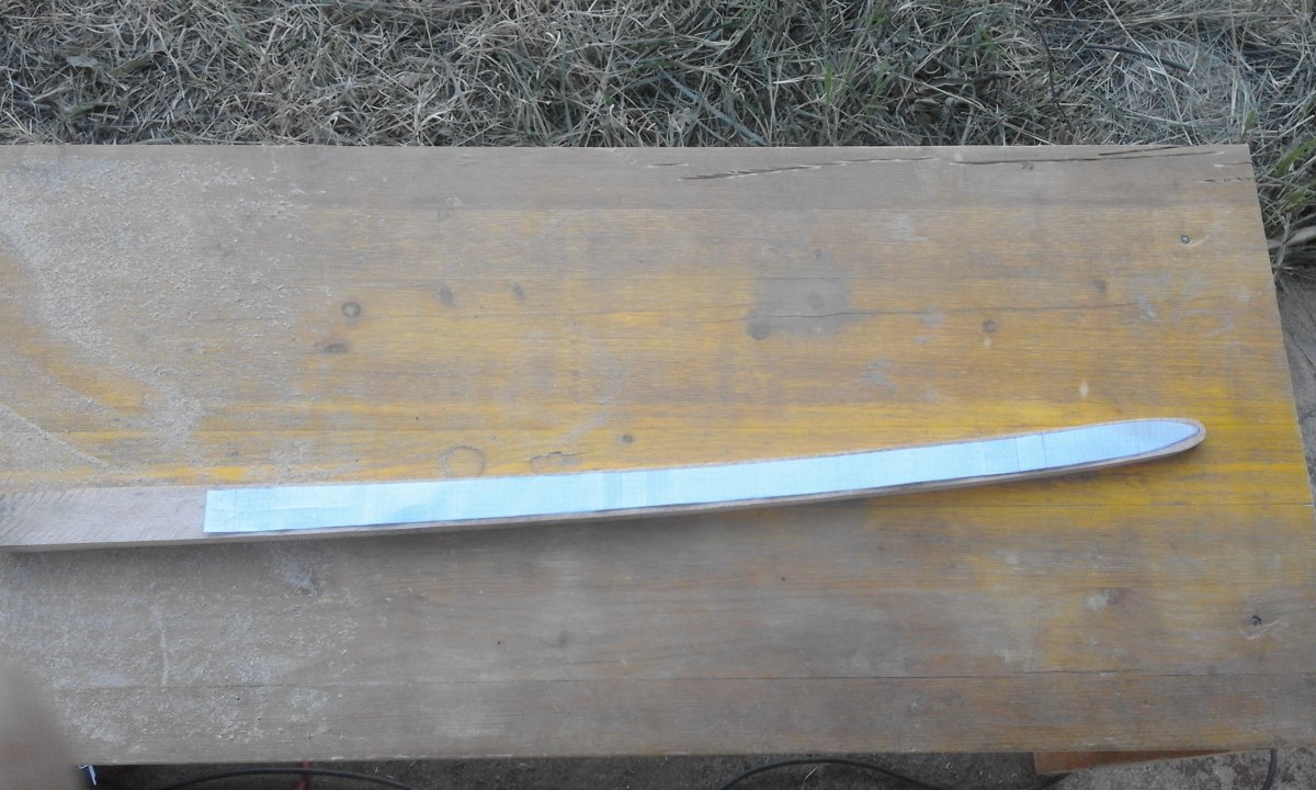

  18. 663
    663 ✠ Moderator
    17
    7.582
    Україна.

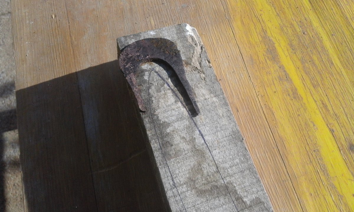

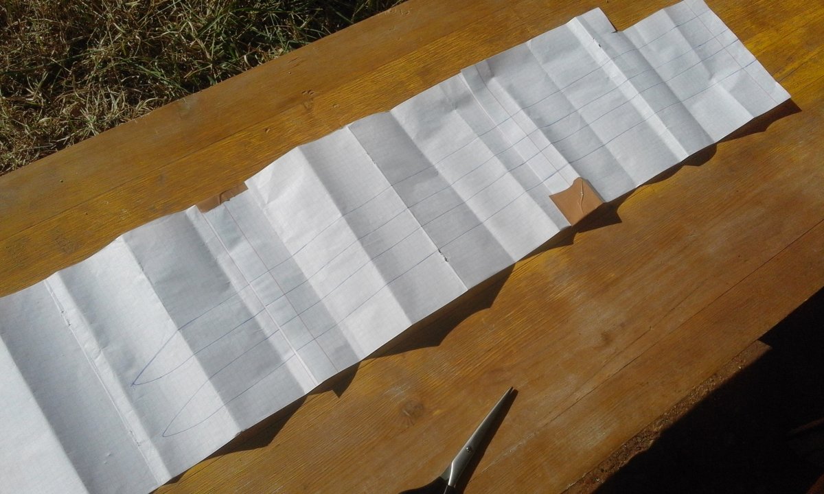

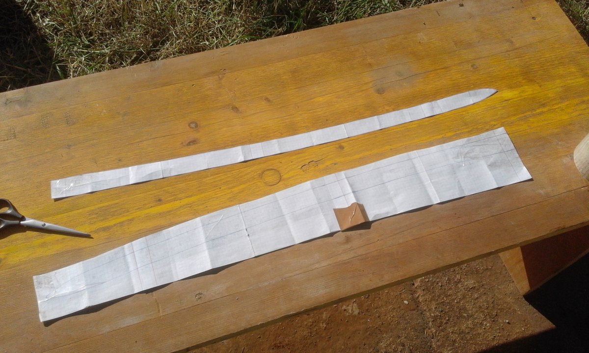

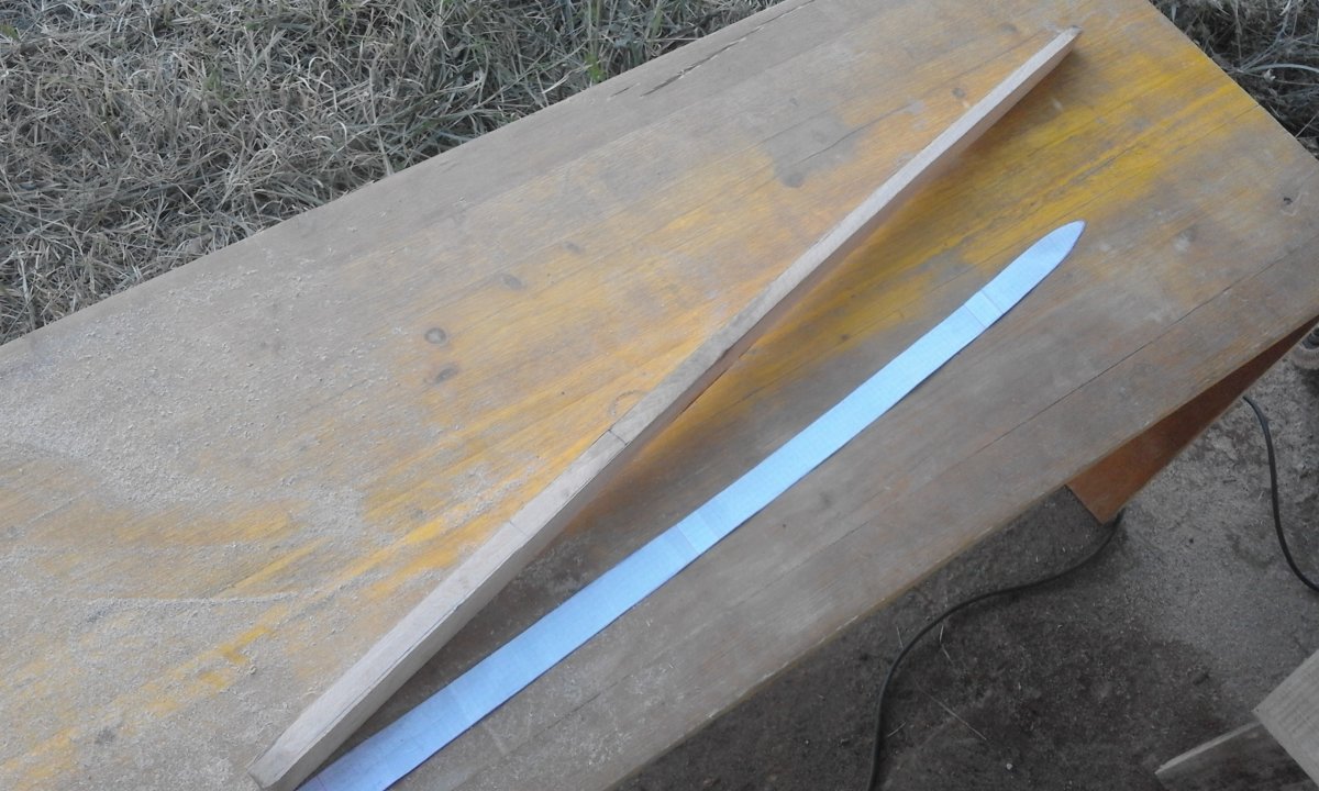

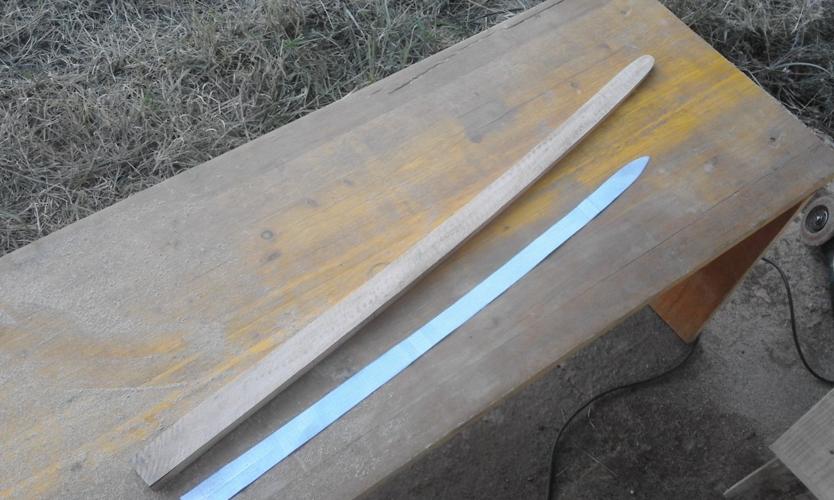

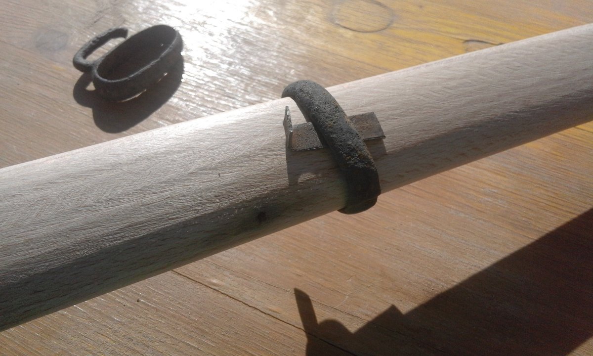

    Прийнявся за виготовлення оправки. Шаблі поруч немає а лише відмальовані її контури, тож роблю по цих шаблонах.
    Вирізав з паперу форму шаблі, переніс на букову дошку, після чого добавив до тих розмірів ще з того металу що в наявності. Наконечник відмалював та чуть відняв на товщину металу, вток шаблі чуть добавив для подальшої шліфовки. спочатку болгаркою вирізав висоту ножен, після чого розмітив ширину знімаючи розміри з кілець які в наявності. Болгаркою вивів висоту та товщину оправки, залишивши 1-2 мм на більш точну підгонку. Решти доведу коли буду скруглювати кути. Метал ще не відкислотився тож маленька павза в роботі бо саме по кільцях хочу робити форму оправки.
    peter lavrov, rast gasser, Ervin41 та 5 іншим подобається це.

  20. 663
    663 ✠ Moderator
    17
    7.582
    Україна.
    Ножни будуть металічні з жесті 1мм. В даний момент роблю оправку на якій буду гнути жесть під ножни. Оправка буде дерев'яна , букова.
    ГеннадийВ, RIHARD 77, ALEKS81 та ще 1-му подобається це.

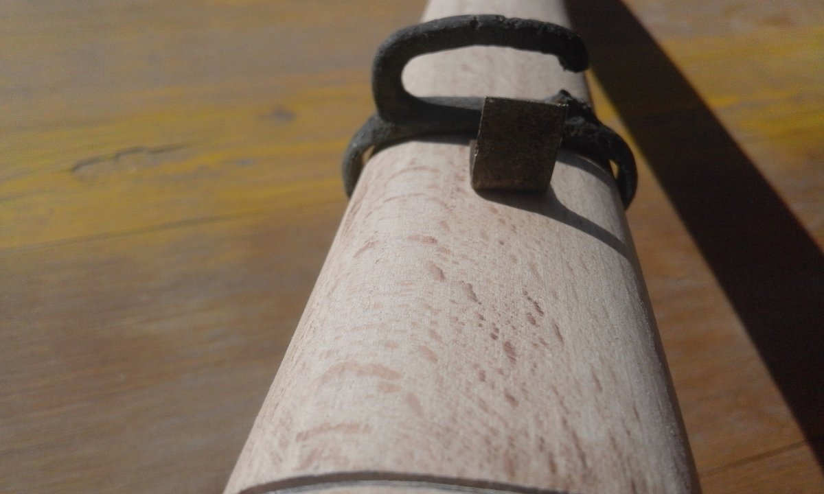

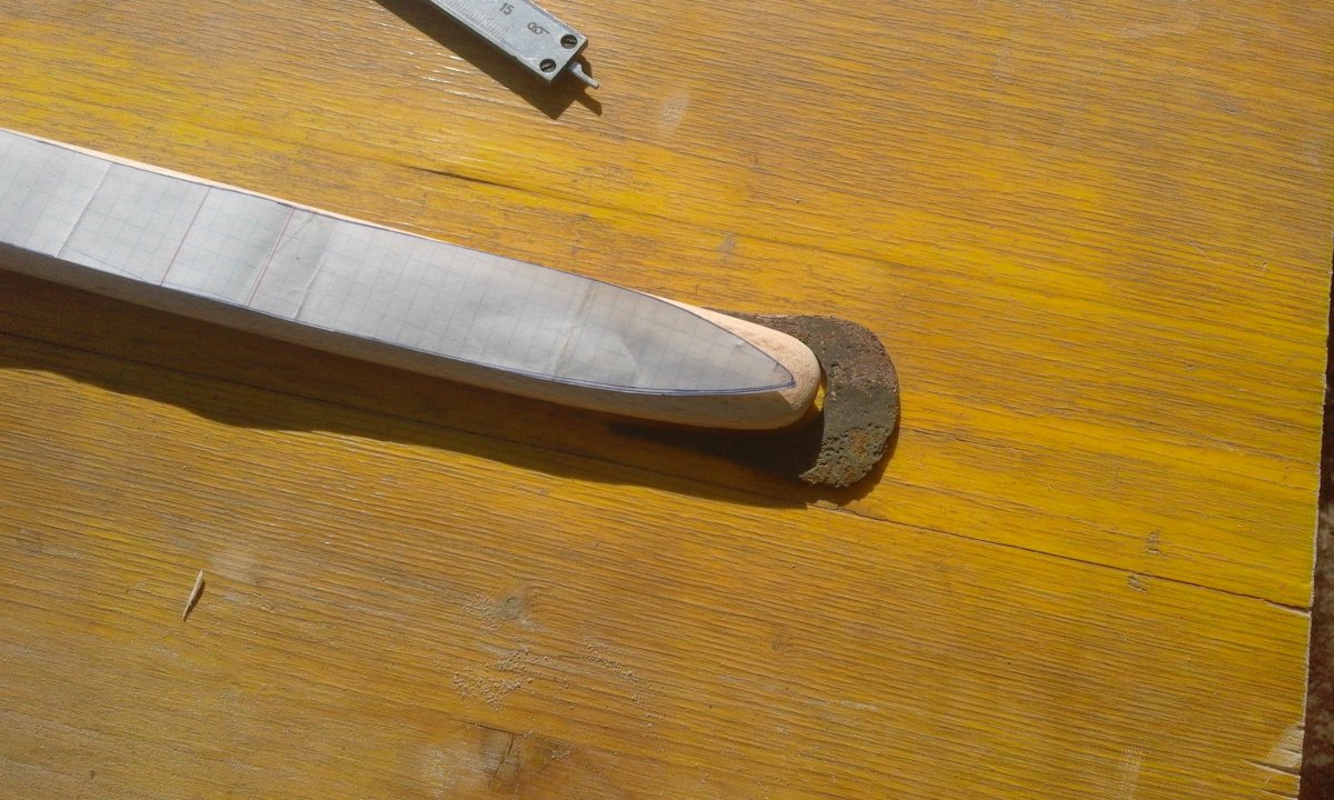

  23. 663
    663 ✠ Moderator
    17
    7.582
    Україна.

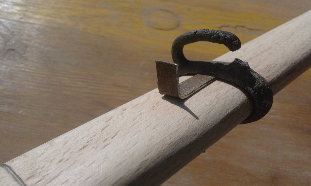

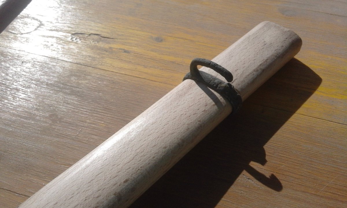

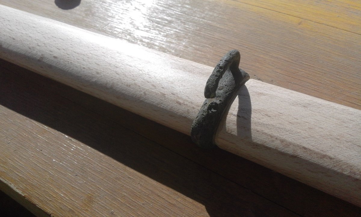

    Чистову підгонку оправки робив по кільцях. Саме більше кільце довів до самого верху ножен в притик. Внутрішній діаметр і форма кільця практично зійшлися з зовнішніми розмірами посадочного місця втоку з пружиною.
    ГеннадийВ, БЛК, RIHARD 77 та 2 іншим подобається це.
  24. 663
    663 ✠ Moderator
    17
    7.582
    Україна.
    Вивів посадочне місце першого кільця, все по схемі на старому чеку, заміряв перед тим як розбити рештки ножен. Підшліфував таким чином щоб між оправкою помістилися пластинки товщиною 1мм, завчасно вирізані і підігнуті для зручності в використанні.

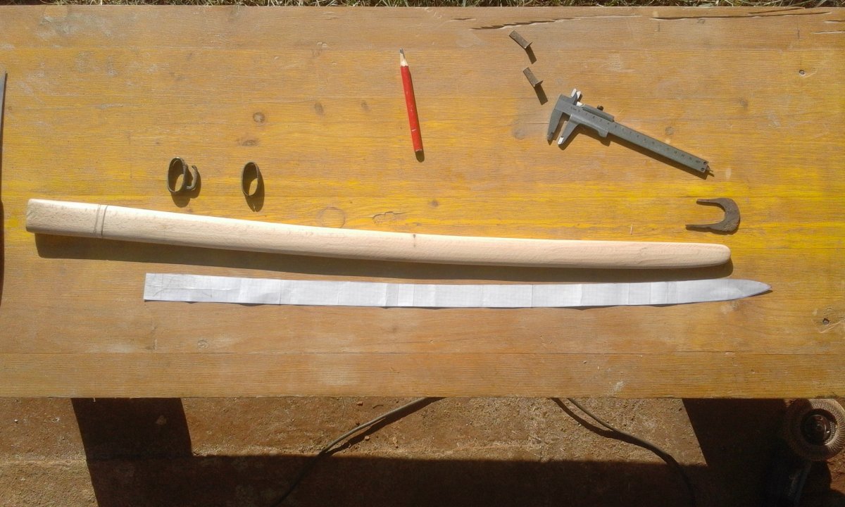

  25. 663
    663 ✠ Moderator
    17
    7.582
    Україна.

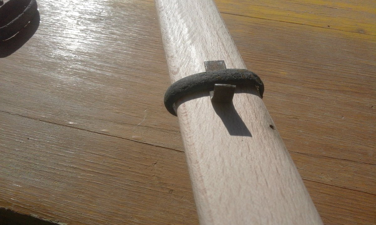

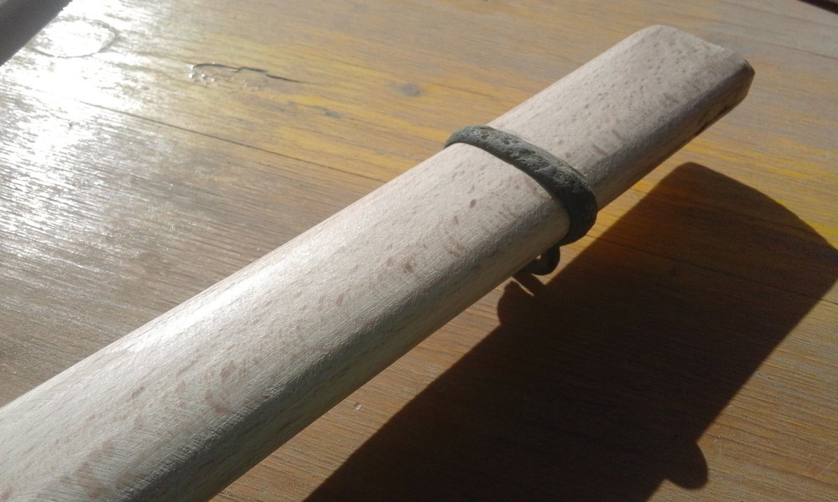

    Друге кільце підганялося як і перше, строго в тому місці де має стояти щоб товщина оправки відповідала.

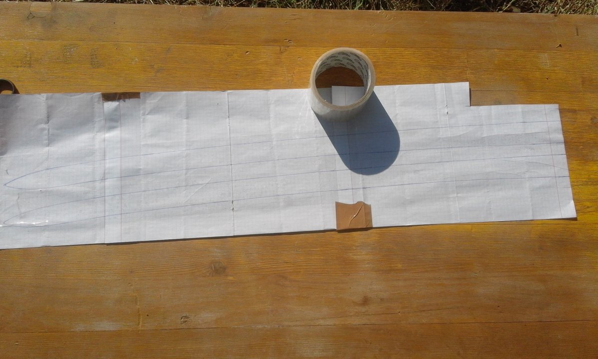

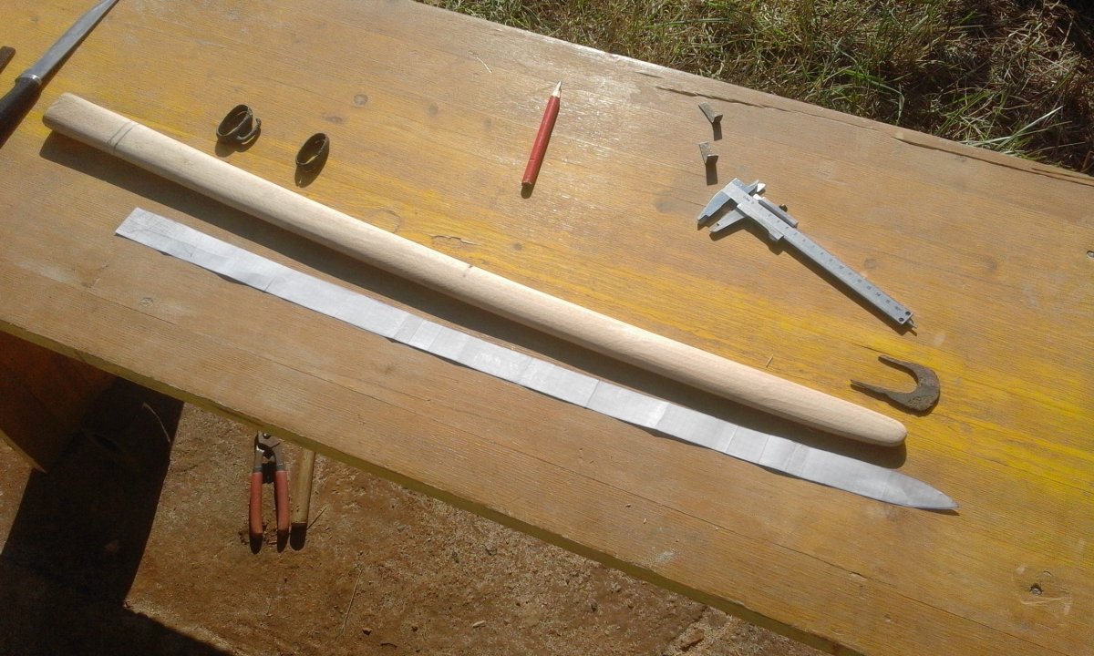

  26. 663
    663 ✠ Moderator
    17
    7.582

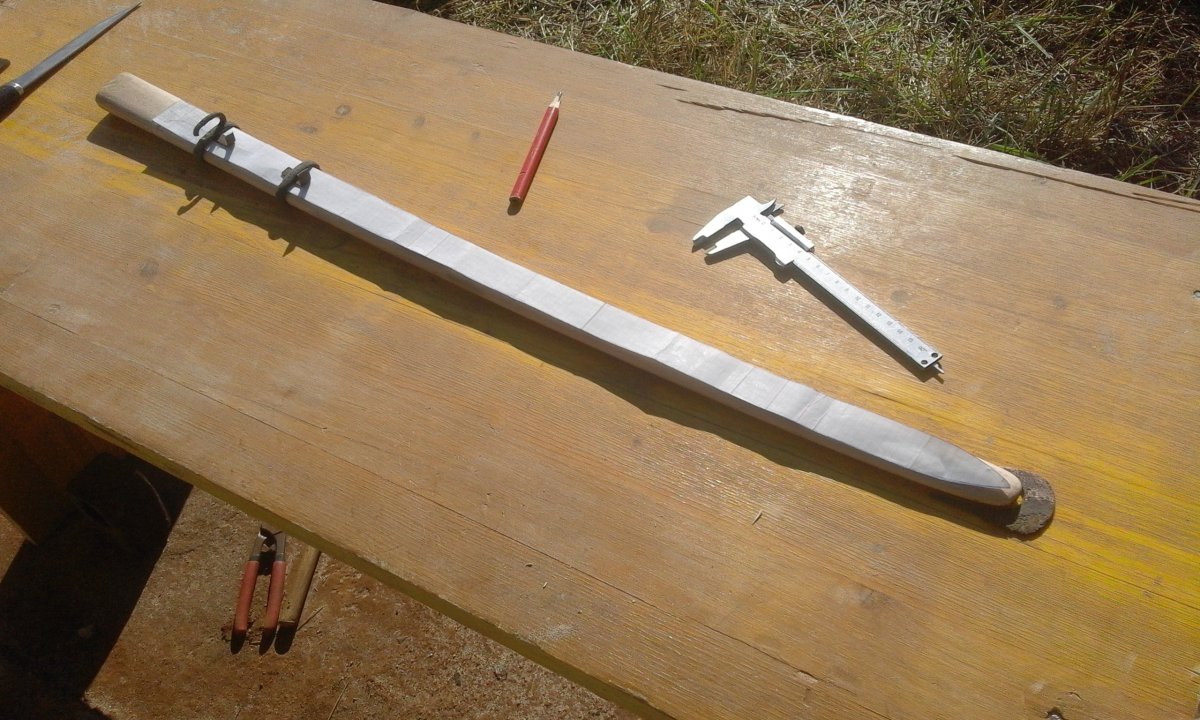

    Україна.

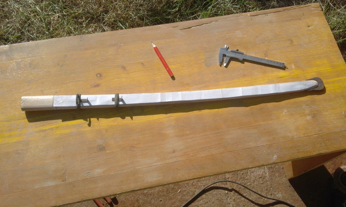

    Після того як вивів кільця, вивів закінчення ножен то все шліфанув, щоб ті місця що підганяв зійшлися з основними параметрами. Наложив паперовий шаблон для провірки.
    Після того як вставиться вток ножен то сама шабля відійде назад відносно закінчення ножен, тож запас робив не великий по довжні. Все під свою шаблю. Отже оправка готова.
    Відновлю роботу над ножнами як тільки знайду підходящий метал. Маю надію на понеділок.
    ГеннадийВ, Владимир48, Artyr та 6 іншим подобається це.
