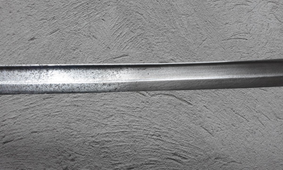

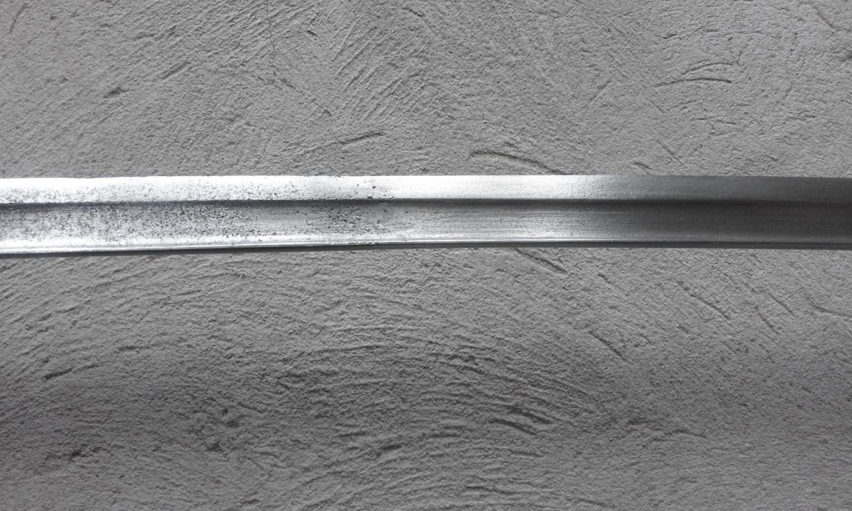

    Вот и фото соединения старого и нового. Мог сделать и раньше фото но не хотелось давать повод для обсуждения, так как не всё было готово. Зачистка была грубой и не совсем финишной. Работать люблю под настроение и не хотелось что то кому то доказывать.
    В данный момент стык хорошенько подогнал, в таком виде стык и останется.
    В будущем новая часть будет состарена под оригинал таким образом чтоб никто ничего не понял. По крайней мере постараюсь. Думаю будет не плохо.

    Планы на будущее. Окончательно ещё на первом этапе восстановления было решено старить новую часть а не восстанавливать старый оригинал. На оригинальных частях сохранилось много клейм на всех деталях. При варке или шлифовках клейма могли потерятся на всегда. Грош цена такому востановлению.
