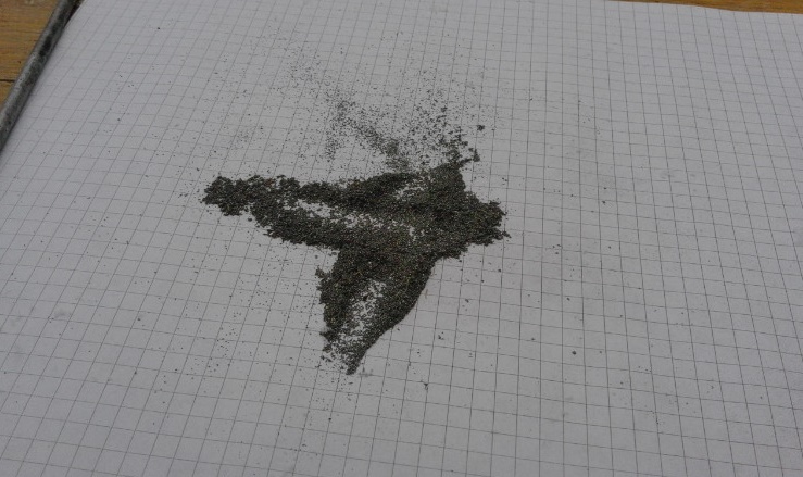

    Получается такая вот стружка. Собираю её магнитом и хочу потом добавить в краску, для покраски немецкого шлема М 42. Стружка с виду то что надо.
    Предварительно хорошенько смёл мусор со скамейки.

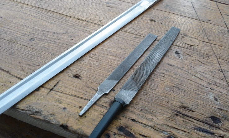

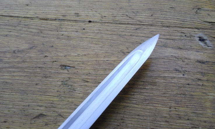

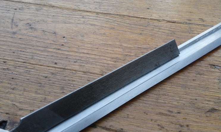

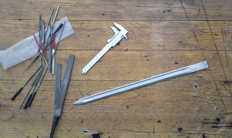

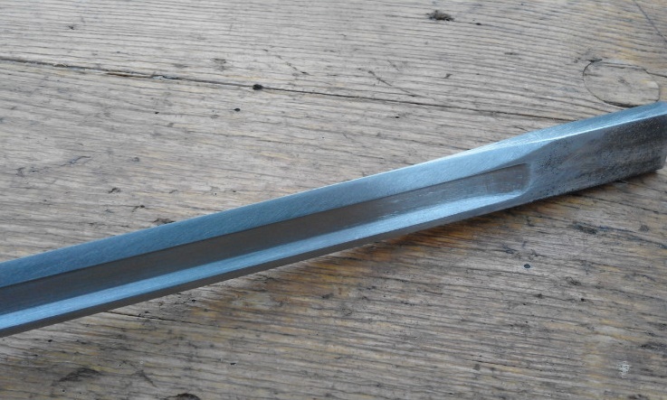

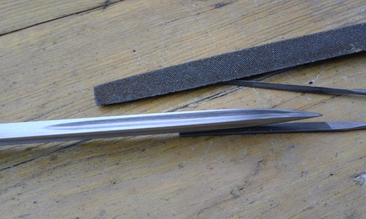

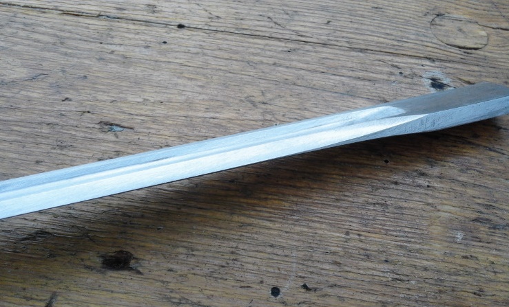

    Боковушки шлифовал напильником только с двумя рабочими гранями. Такой напильник не портит уже готовую плоскость.
    evgen84, RIHARD 77, Otto 663 та 6 іншим подобається це.

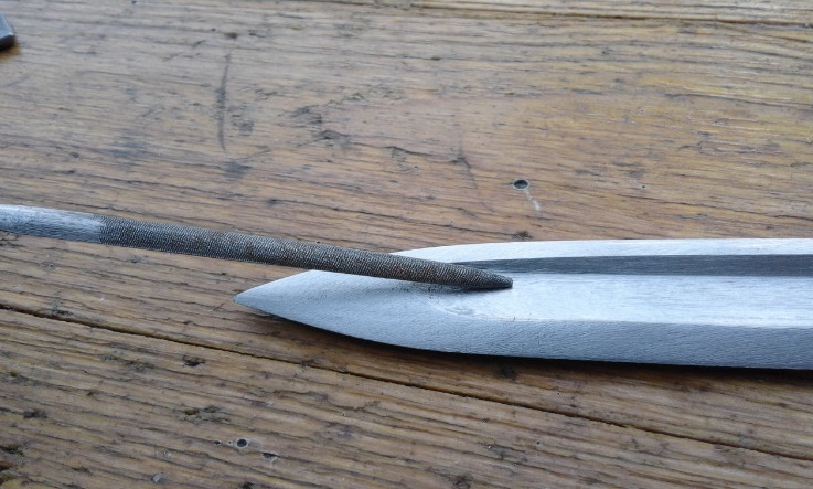

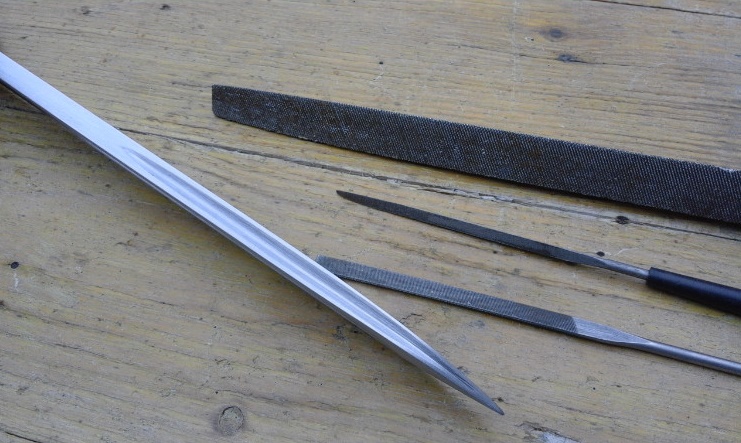

  4. 663
    663 ✠ Moderator
    17
    7.582
    Україна.

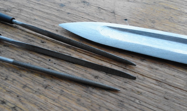

    Здесь работали надфиля. Трёхгранный, круглый и овальный.

  6. 663
    663 ✠ Moderator
    17
    7.582
    Україна.

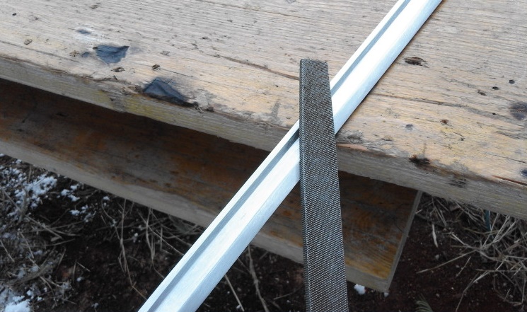

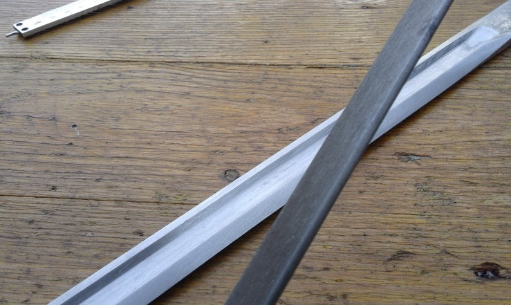

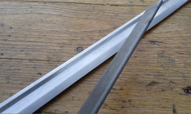

    Основные плоскости выводил плоскими напильниками.
    evgen84, RIHARD 77, ALEKS81 та 3 іншим подобається це.

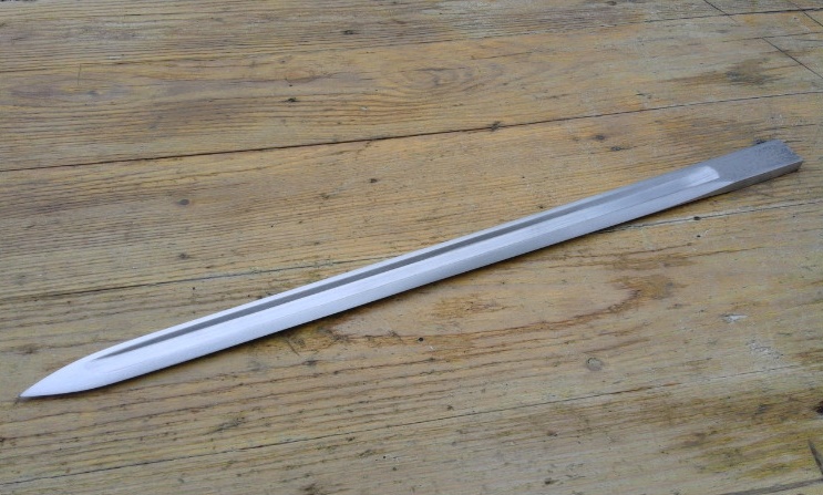

  9. 663
    663 ✠ Moderator
    17
    7.582
    Україна.

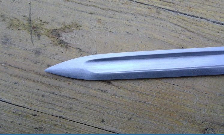

    Результат работы всей этой армады надфилей и напильников. Дальше наждачка.
    Helmut Hesler, evgen84, RIHARD 77 та 8 іншим подобається це.

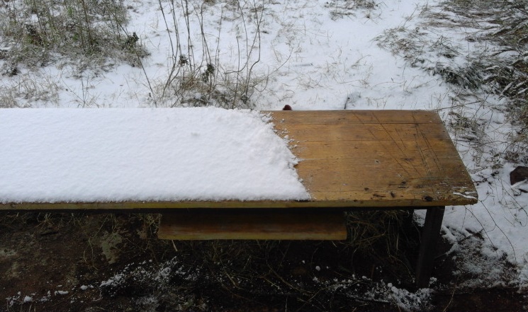

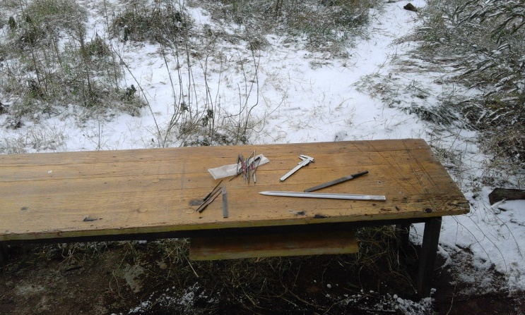

    Вечерком два раза падал снег по пару минут изобильно но работать не мешал. Падает снег 5 минут и тишина будто и ничего не было, смёл снег с скамейки и работай. И так два раза. На улице всё равно тепло, снег на почти цветущих деревьях.

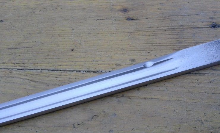

  12. 663
    663 ✠ Moderator
    17
    7.582
    Україна.

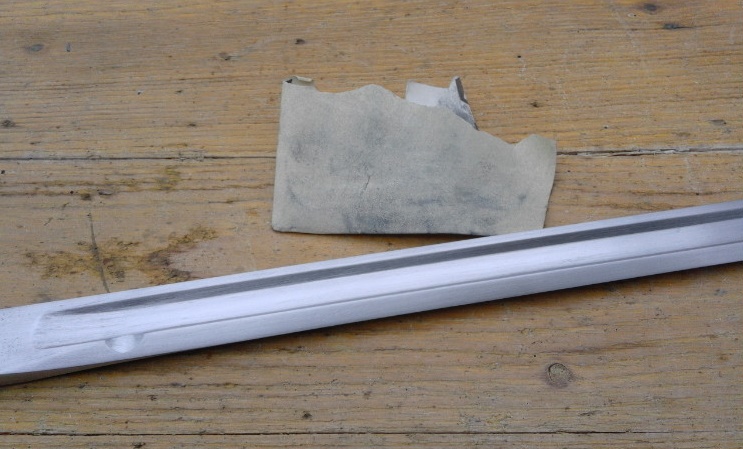

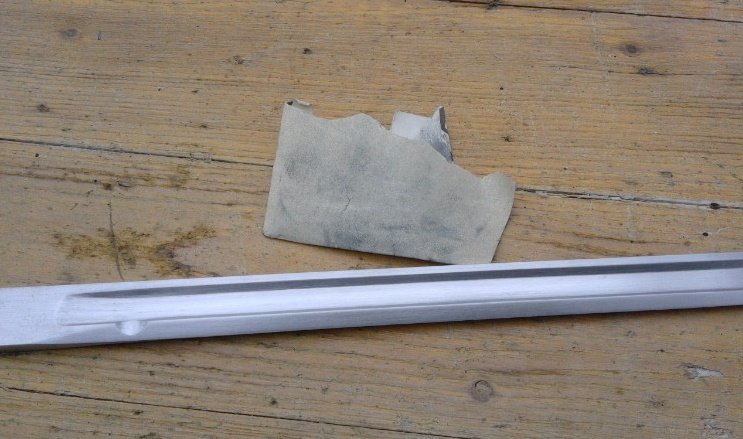

    Шлифовка.
    Шлифанул заготовку. Ушло наждачки на бумаге сантиметров 40 на 20.
    Результат после шлифовки на фото.
    evgen84, RIHARD 77, Andrej.An86 та 6 іншим подобається це.

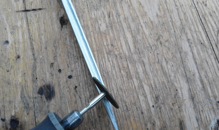

  13. 663
    663 ✠ Moderator
    17
    7.582
    Україна.

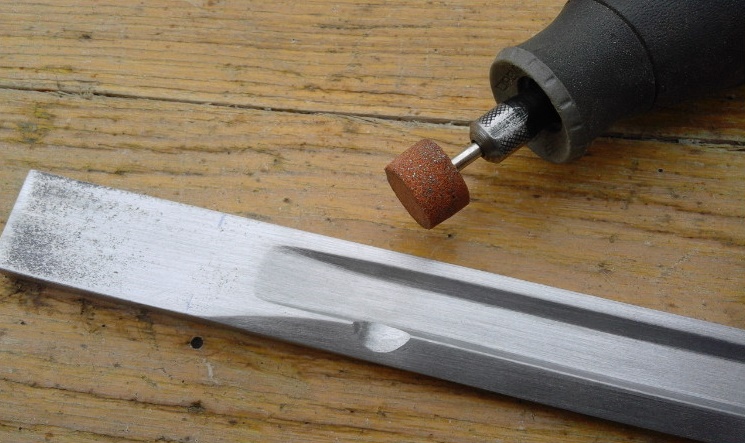

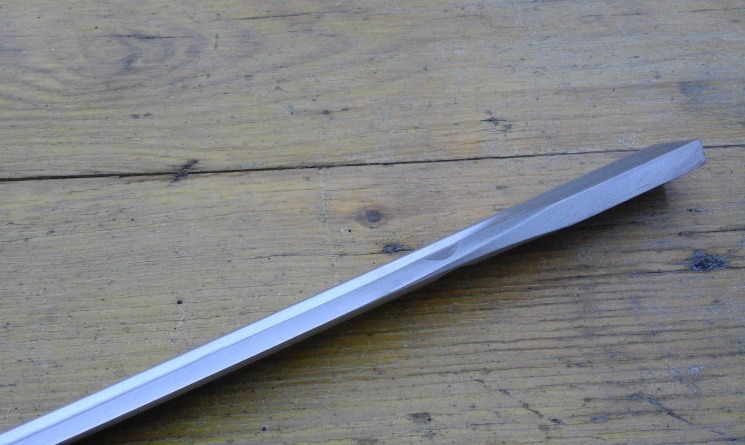

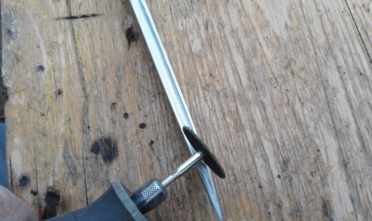

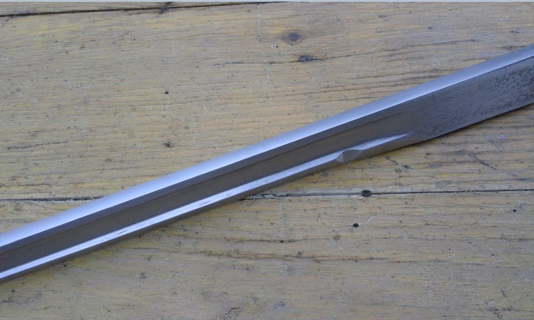

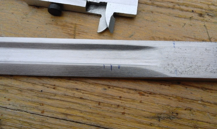

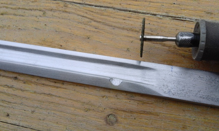

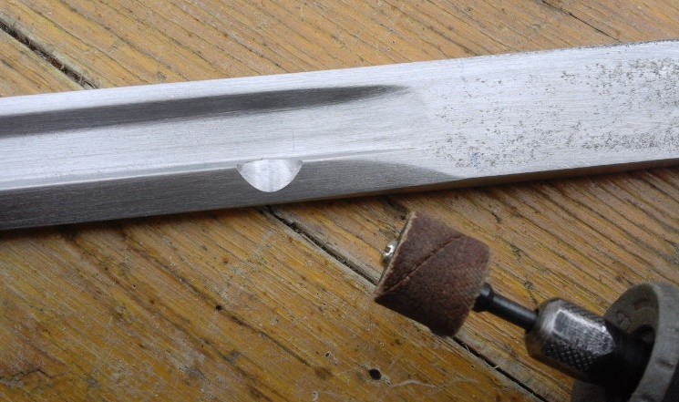

    Следующий элемент.

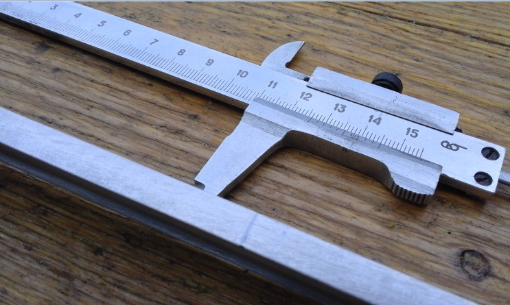

    Делал в несколько заходов. Сделал замеры, нарезал дремелем какнавку по оси, предположительно нужной глубины. По ходу работы будет всё выведено.
    evgen84, RIHARD 77, Andrej.An86 та 5 іншим подобається це.
  14. 663
    663 ✠ Moderator
    17
    7.582

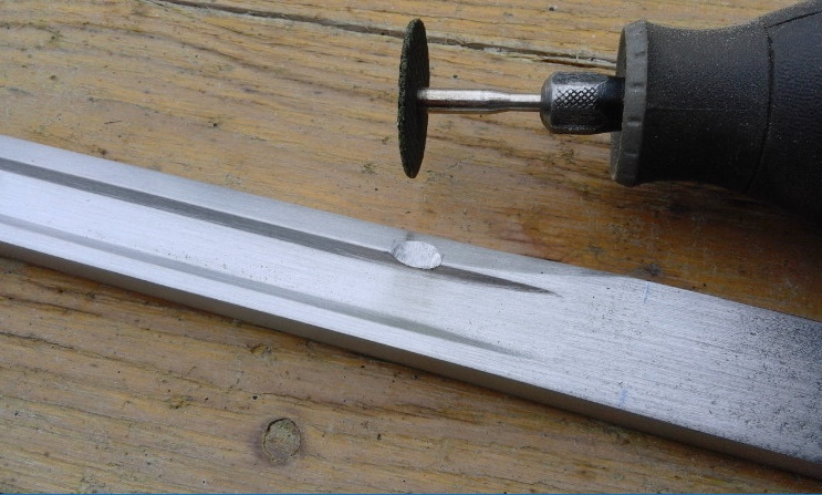

    Україна.
    Под углом, как на фото, прошёлся наводя форму. Передняя шлифовальная грань пилила одну сторону а задняя часть пилила вторую. Дремель вёл себя стабильно и диск никуда не уходил. Дальше надфиля с напильником.
  15. 663
    663 ✠ Moderator
    17
    7.582
    Україна.
    Прошёлся напильником трёхгранным и поправил надфилями. Элемент готов.

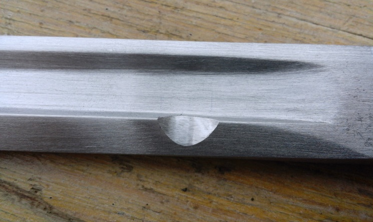

    Фиксирующий элемент.

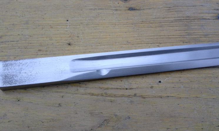

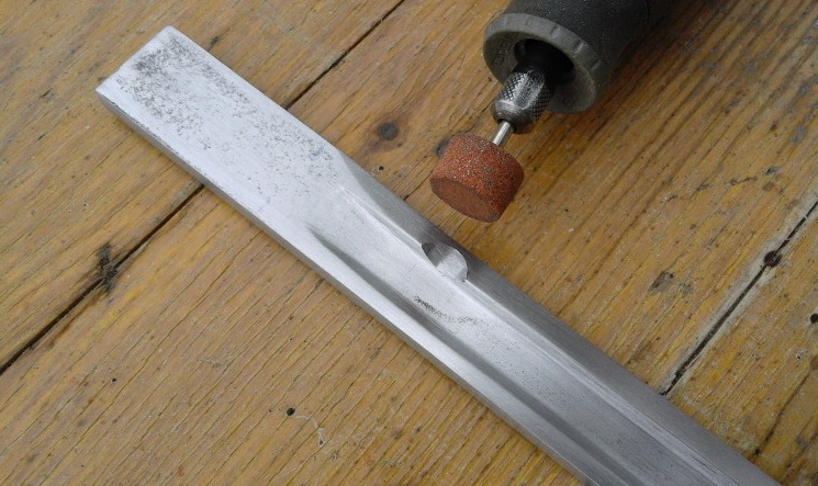

    Делал в несколько заходов. Разметил, вырезал диском на дремеле с грубого.
  17. 663
    663 ✠ Moderator
    17
    7.582
    Україна.
    Прошёлся камнем.
    В три этапа делал по той причине что износ расходного шлифовочного материала меньше, практически не заметен. Если сразу камнем делать то он мог весь и уйти. А в три этапа идя по очереди от грубой к чистовой обработке всё чётко.
    evgen84, valeri pvi, RIHARD 77 та 6 іншим подобається це.
  18. 663
    663 ✠ Moderator
    17
    7.582
    Україна.

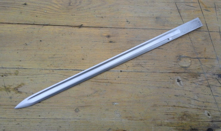

    Шлифовочный диск на больших оборотах. Элемент готов. Дальше чистовая шлифовка клинка.

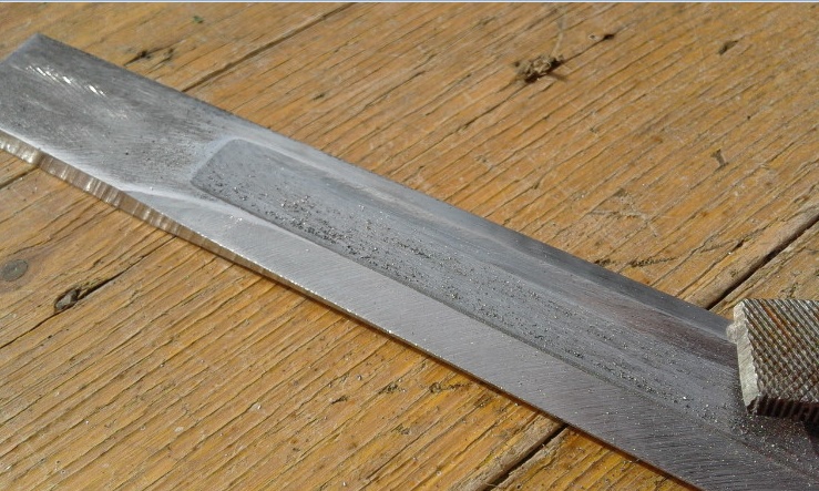

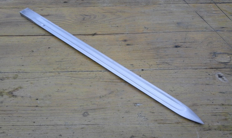

  19. 663
    663 ✠ Moderator
    17
    7.582

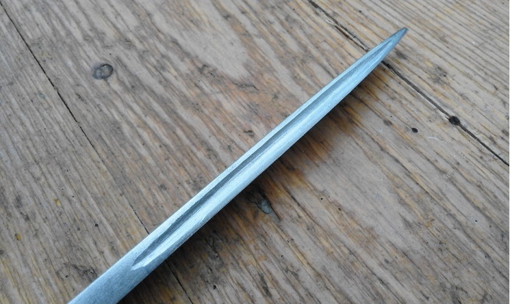

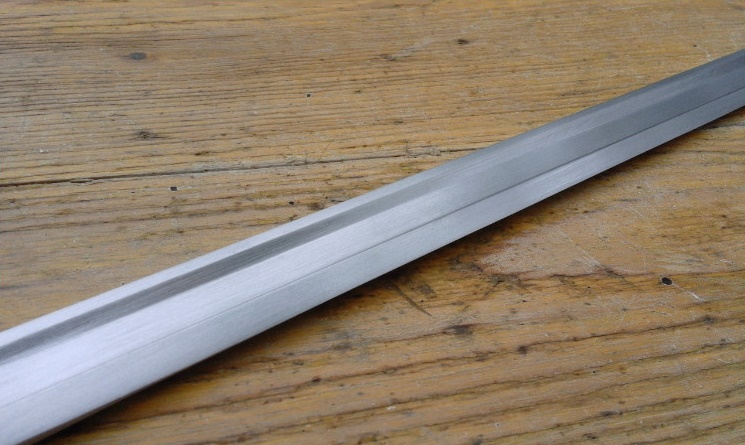

    Україна.

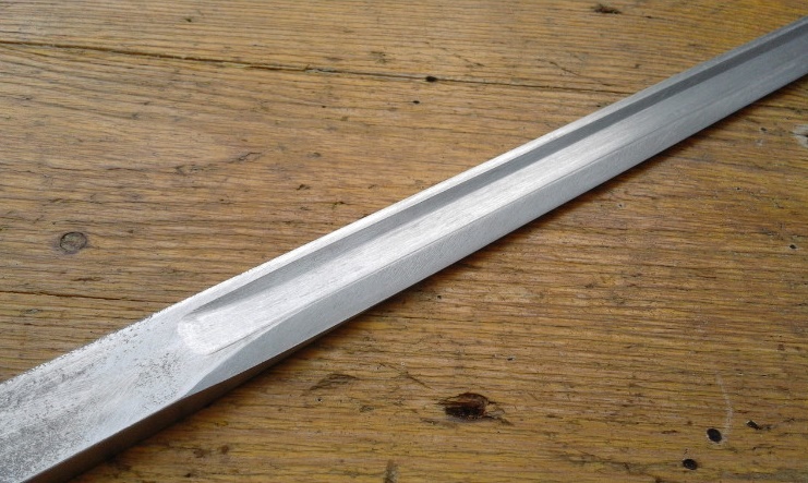

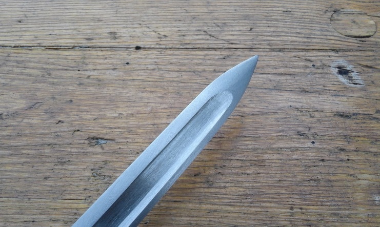

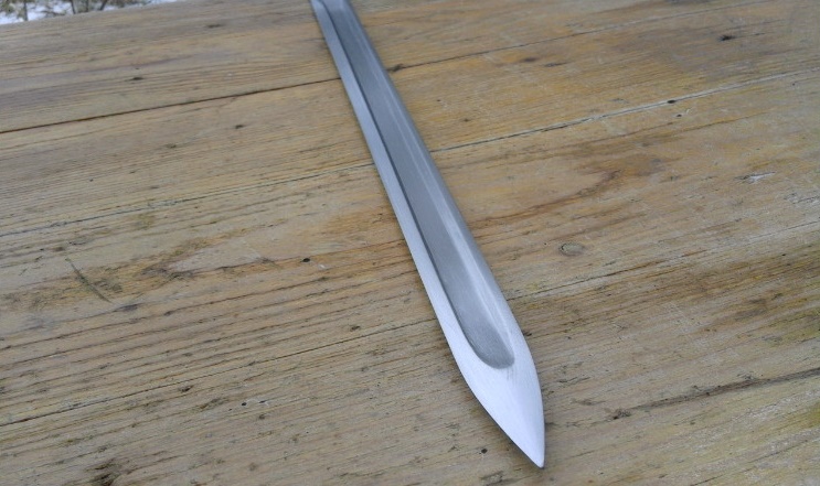

    Чистовая шлифовка нулёвкой.
    Замечу, если клинок идёт под старение, под мелкие раковинки, в таком случаи сильно шлифовать не нужно. На грубо шлифованую поверхность ржавчина быстрей цепляется.

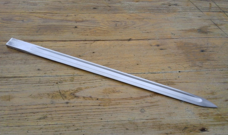

  20. 663
    663 ✠ Moderator
    17
    7.582
    Україна.

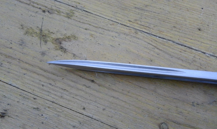

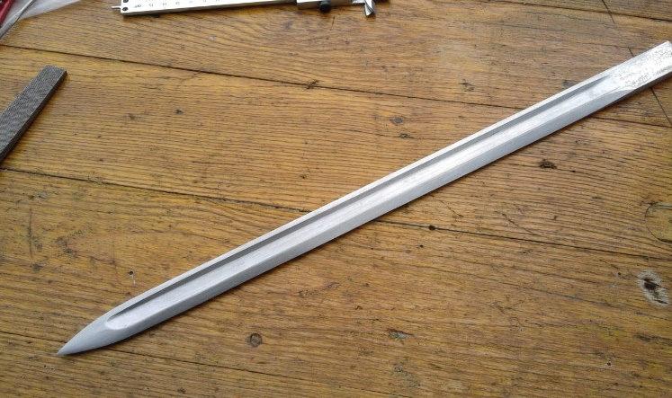

    Клинок на бис.

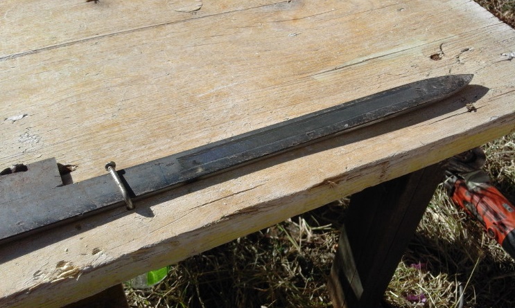

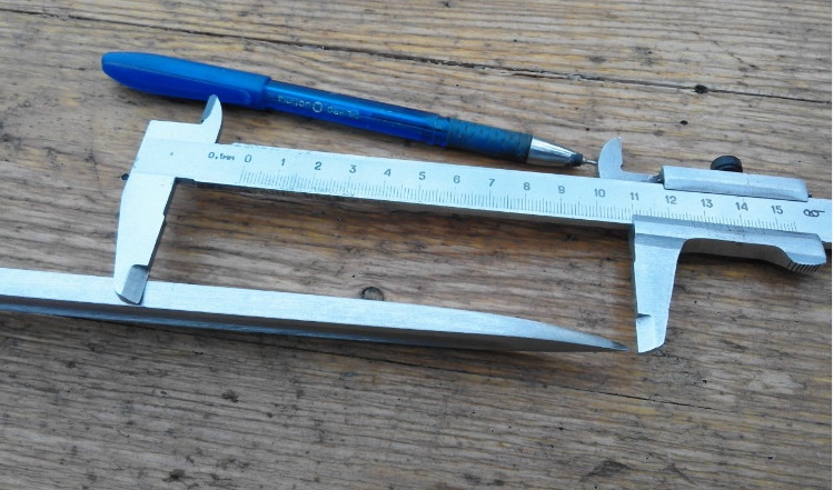

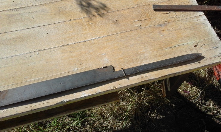

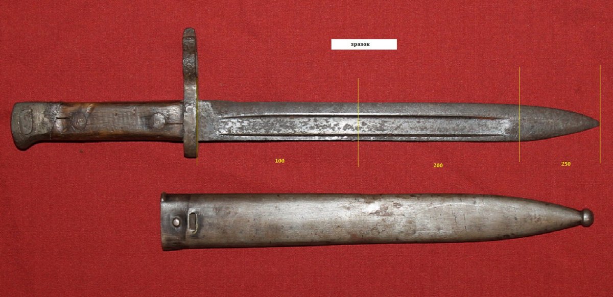

    Штык к карабину Манлихер М 95 штуцен.
    Отчёт будет сжатым, так как всё идёт по старой схеме.
    Останнє редагування: 17 січ 2017
    Стрипа, RIHARD 77, ГеннадийВ та ще 1-му подобається це.

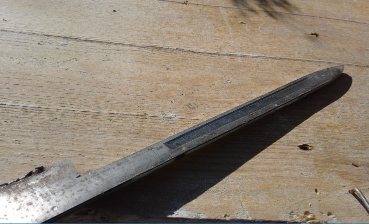

  22. 663
    663 ✠ Moderator
    17
    7.582
    Україна.

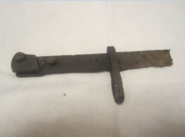

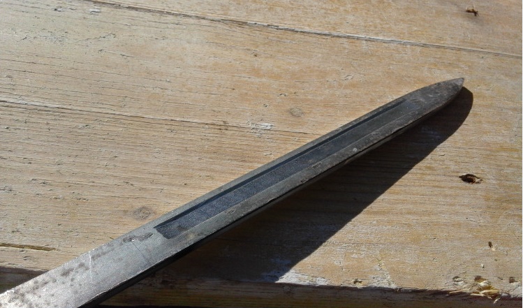

    Исходник. Уже занимался этим исходником и по недооценивании работы над ним времени в лесу были сделаны не правильные выводы. После чистки решение заменить часть клинка резко изменилось, на замену целого клинка. Жалеть там нечего, клейм никаких.
    К делу.

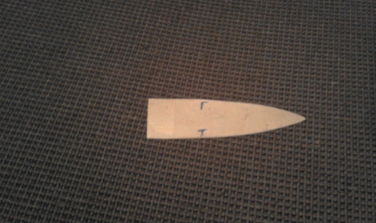

  23. 663
    663 ✠ Moderator
    17
    7.582
    Україна.

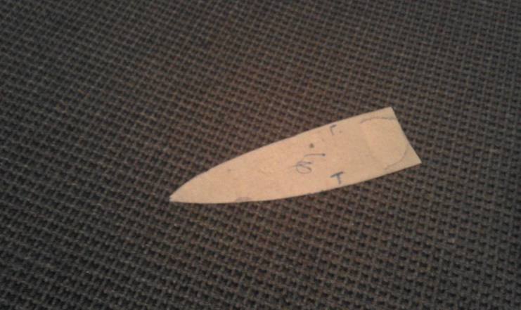

    Как и все клинки, начинал с шаблона. Опыта больше и шаблоны становятся меньше, только с отдельными пометками.

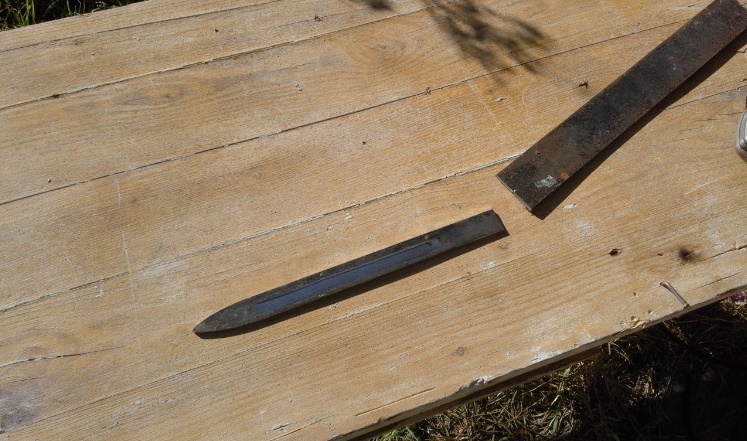

  24. 663
    663 ✠ Moderator
    17
    7.582
    Україна.
    На полосе начертил очертания клинка, отрезал лишнее. Заготовку клинка не отрезал от массива. Большая заготовка устойчивей при работе.

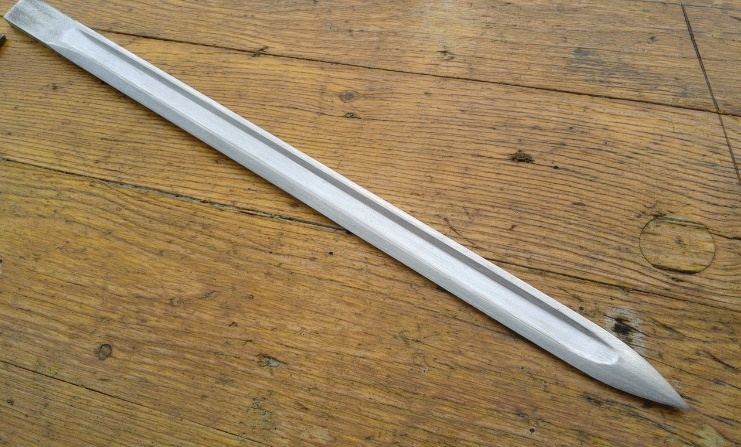

    Болгаркой нарезал канавки с двух сторон.
    Заготовку прибивал гвоздями к скамейке, для удобства в работе.
    evgen84, Стрипа, Andrej.An86 та 3 іншим подобається це.
  26. 663
    663 ✠ Moderator
    17
    7.582
    Україна.
    После окончания работы над канавками отрезал заготовку. Свободное плаванье.
