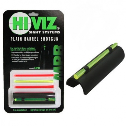

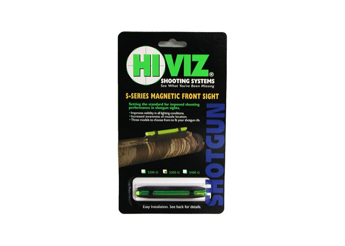

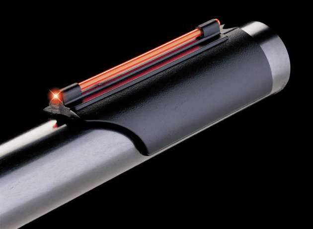

    На Мосе, оставил родную, латунную, она как ограничитель, дабы не полз вперёд светонакопитель, а остальное в комплекте, пластиковое крепление со сменными трубочками зелёными и красными, а чтобы пластик не ездил по оси трубы, капнул суперклеем, пока не отвалилась.

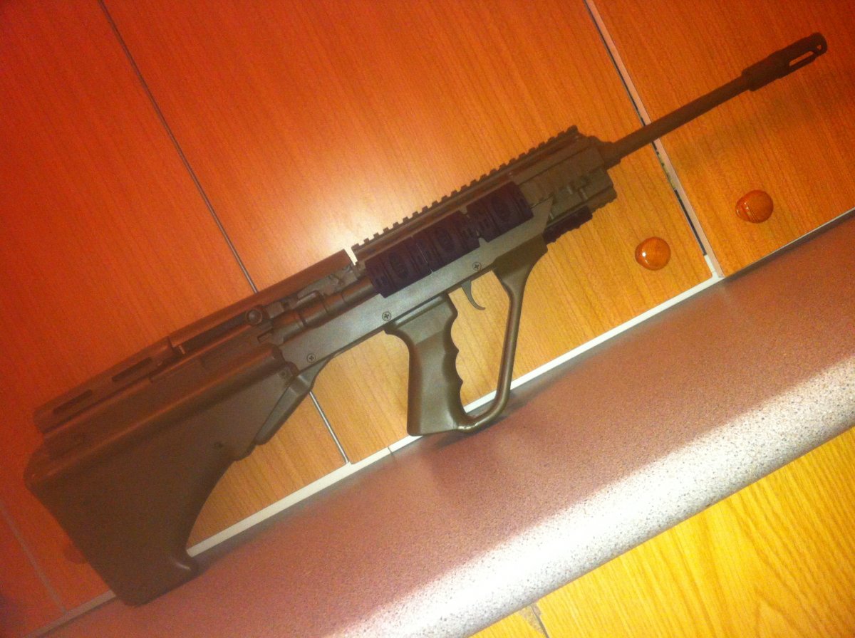

  4. Mad Max Subaru
    Mad Max Subaru Stabsfeldwebel
    1.825
    Ангола
    Valentin Parfenuk, _mvp_, d29k3 та 4 іншим подобається це.
  5. AVN
    AVN Stabsfeldwebel
    499
    Maкс, а чем красилось то, что в змеином камуфле?
    Fidel Kastro подобається це.

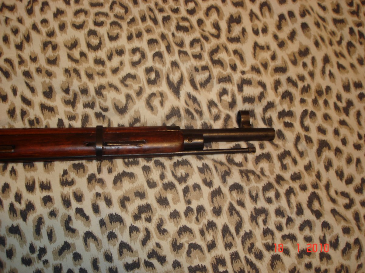

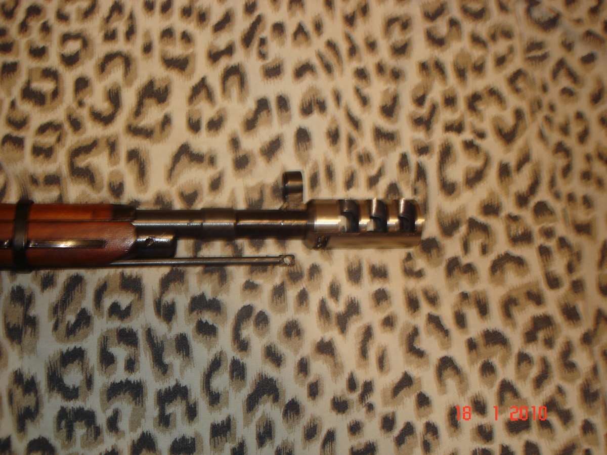

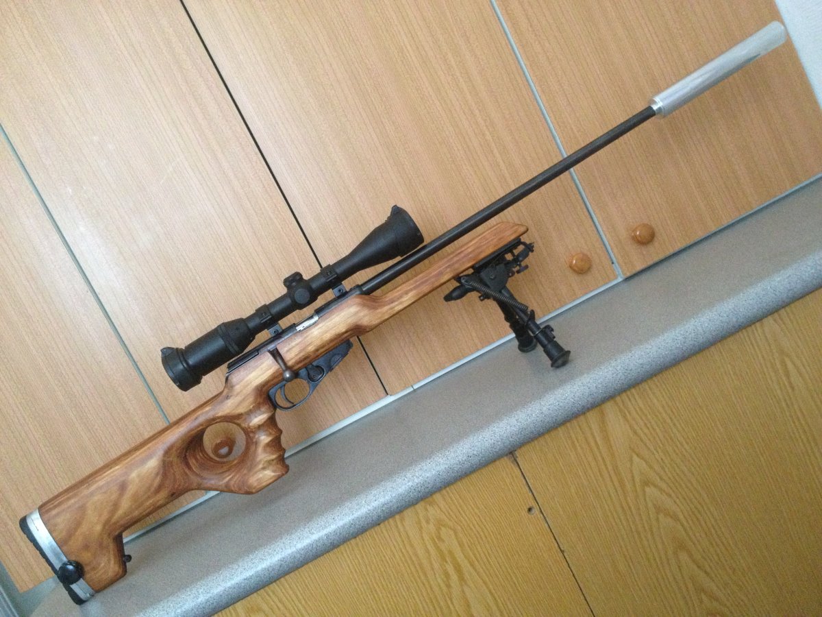

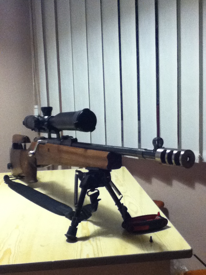

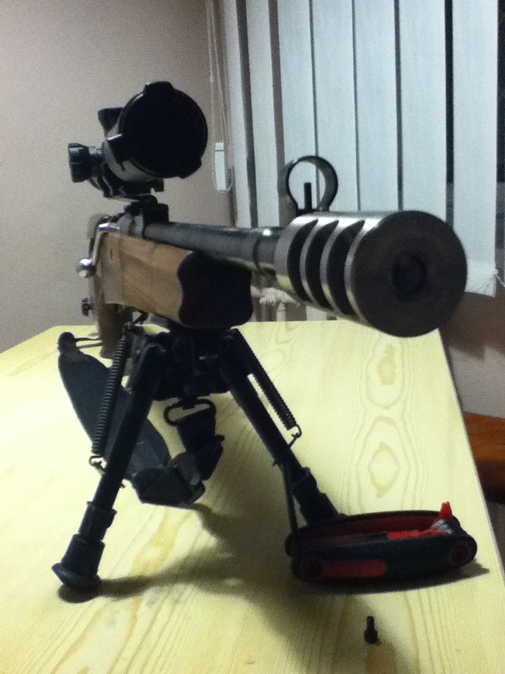

    Кто угадает?
    Otryta та Valentin Parfenuk подобається це.
  8. Mad Max Subaru
    1.825
    Ангола
    Не уж то Мося?
    Otryta подобається це.
  9. kripers338
    kripers338 General-major
    18
    51
    5.986
    Північ

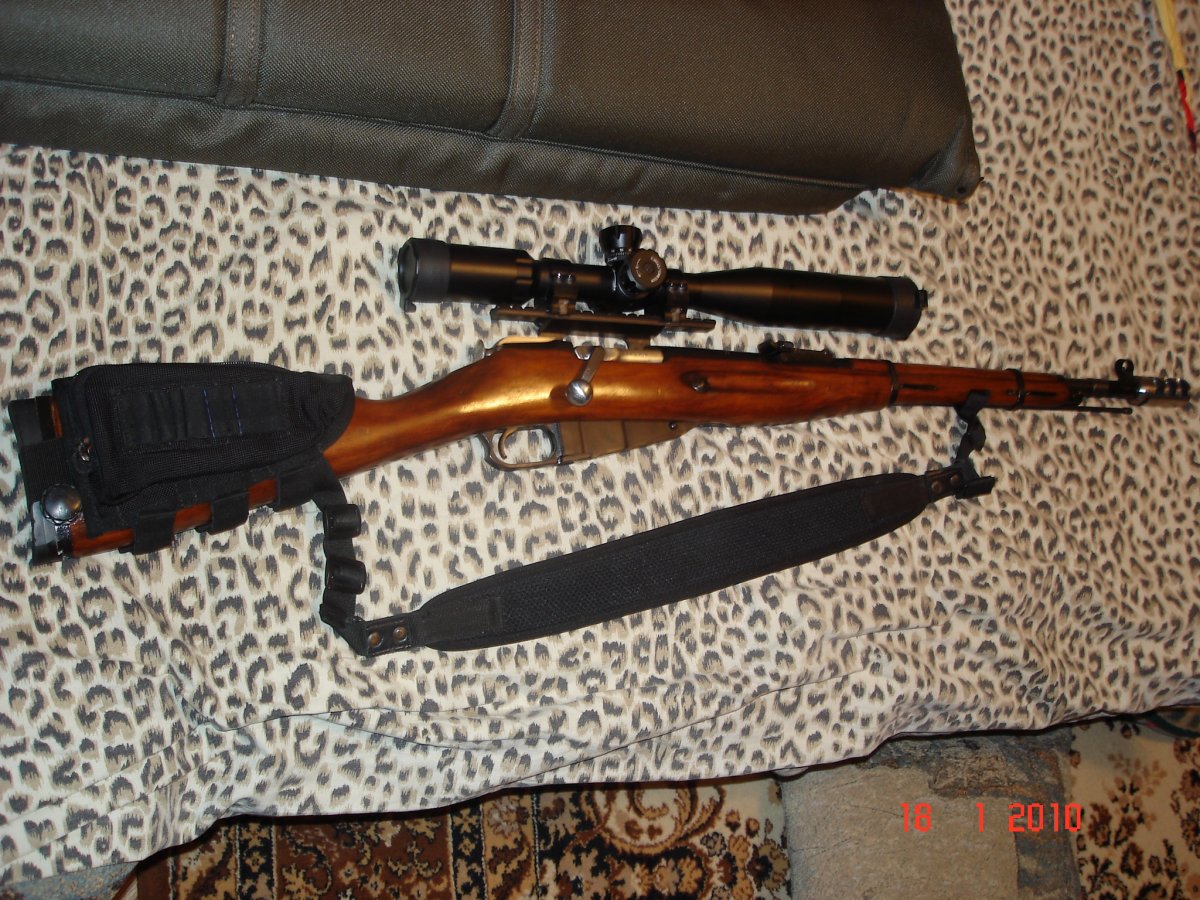

    Точно! Ложе исполнено ручной работы под особенности стрелка. Нарезана резьба на дульном срезе, накручен титановый пламегаситель ручной работы, не штамповка, скопирован с Sako, позволил снизить отдачу в разы, многие помнят как она "дерётся". Ствол вывешен и уложен. Просверлена и зашплинтована ствольная коробка, установлен кронштейн крон с вивером. Срезана и переварена под другим углом рукоятка затвора, подогнана под крон.
    КО44 1945 года.

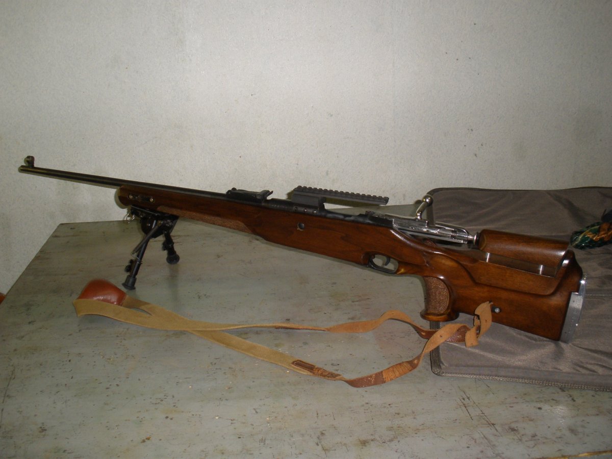

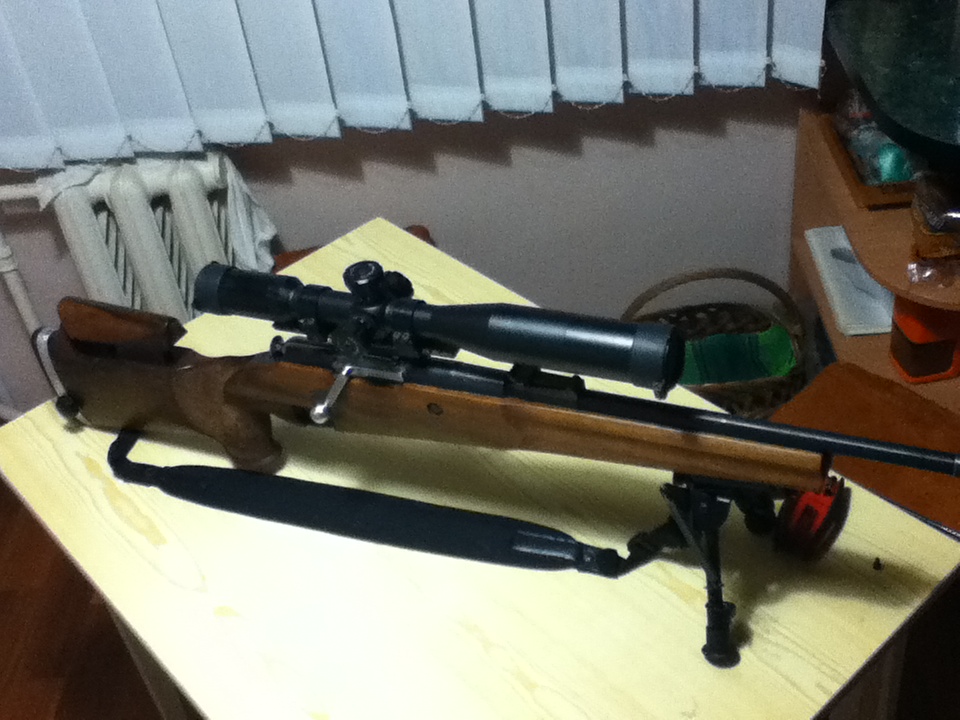

    Через время, немного изменилась.

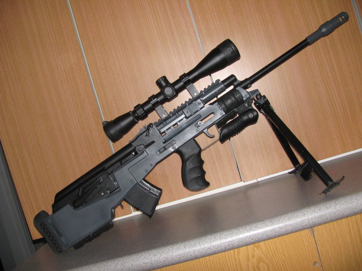

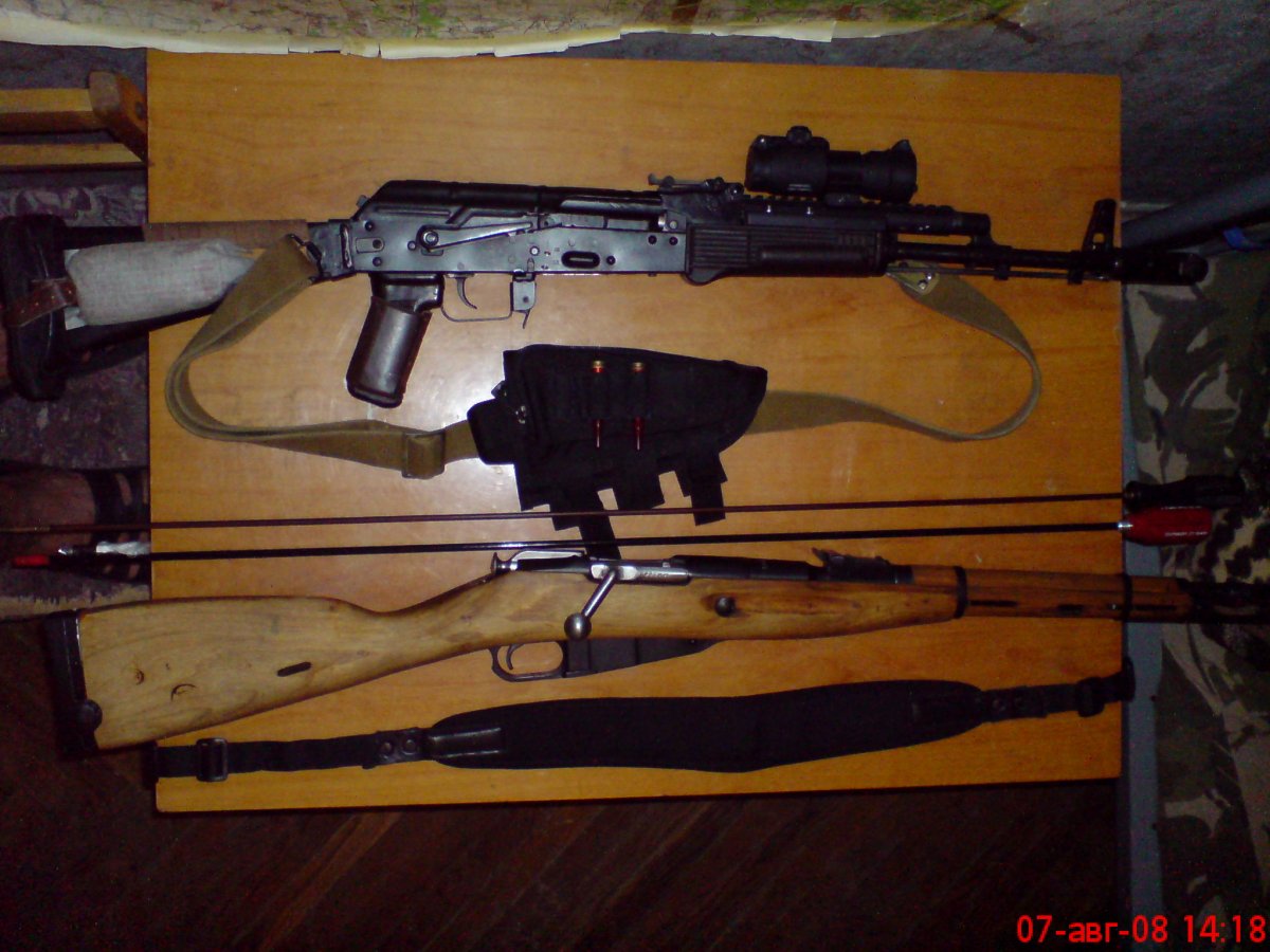

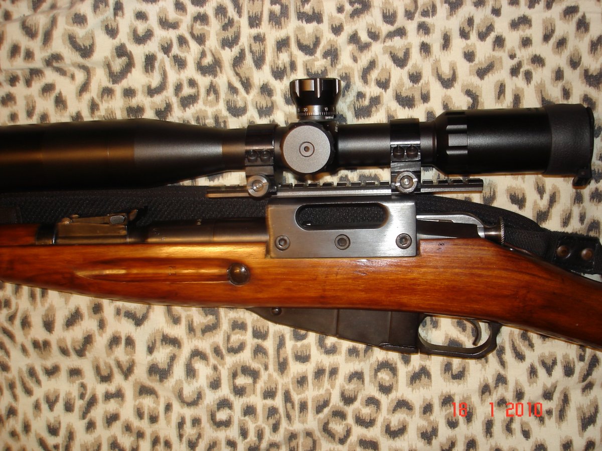

    А это второй экземпляр уже длинная плёточка , мосинка.

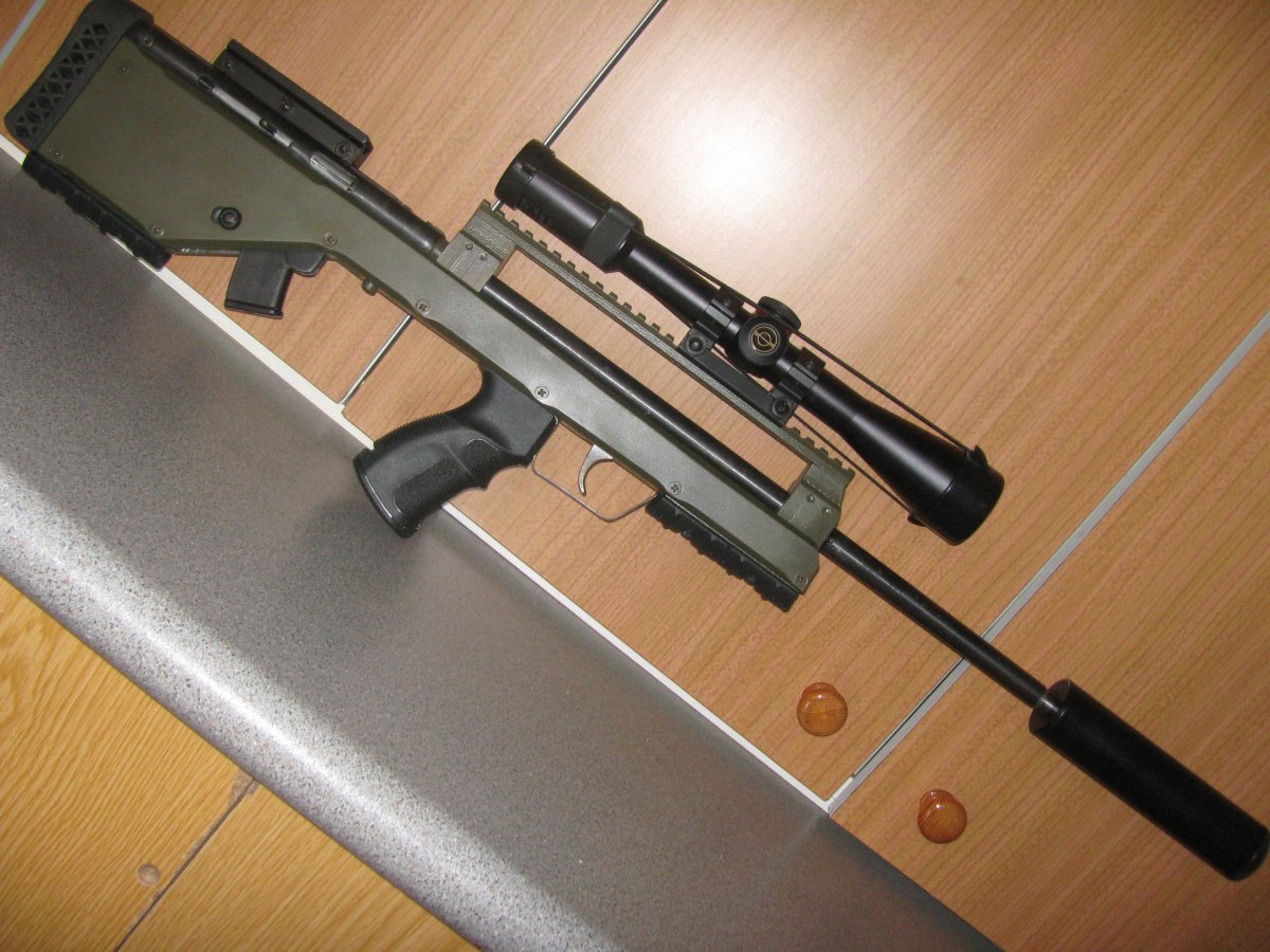

    IMG_7852.jpg Подкинем дровишек))) ТОЗ-78-01

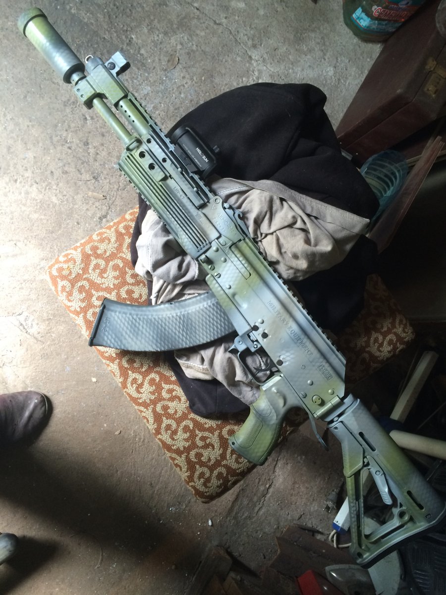

    IMG_1385.JPG Крайняя работа. АКМС-МФ1, он же Форт-202.

    Интерисуюсь по єргономике насколько удобна мелкашка в булке?

    На Форт газову камеру с мушкой где такую приобрели,сами вытачивали?

    На АК - да, хэнд-мэйд, соответственно теме))) Мелкаш в булке - песня, браконьерское счастье))) Шутю... Удобно, однозначно.
