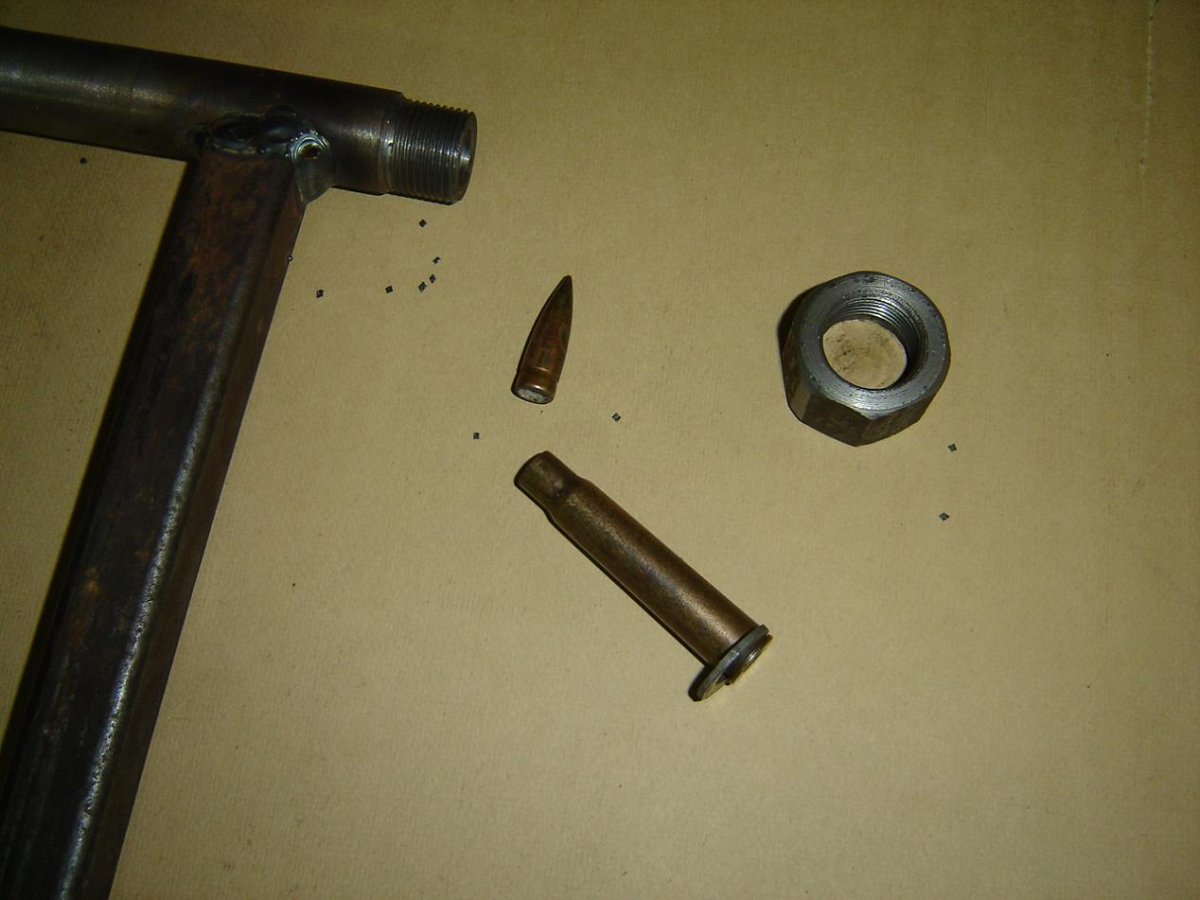

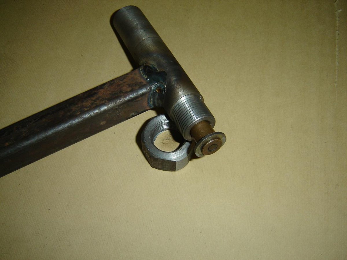

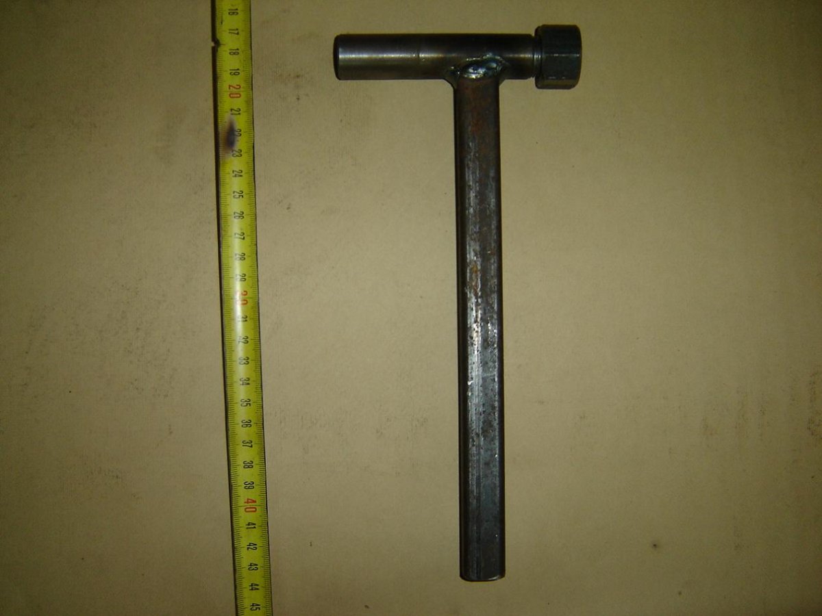

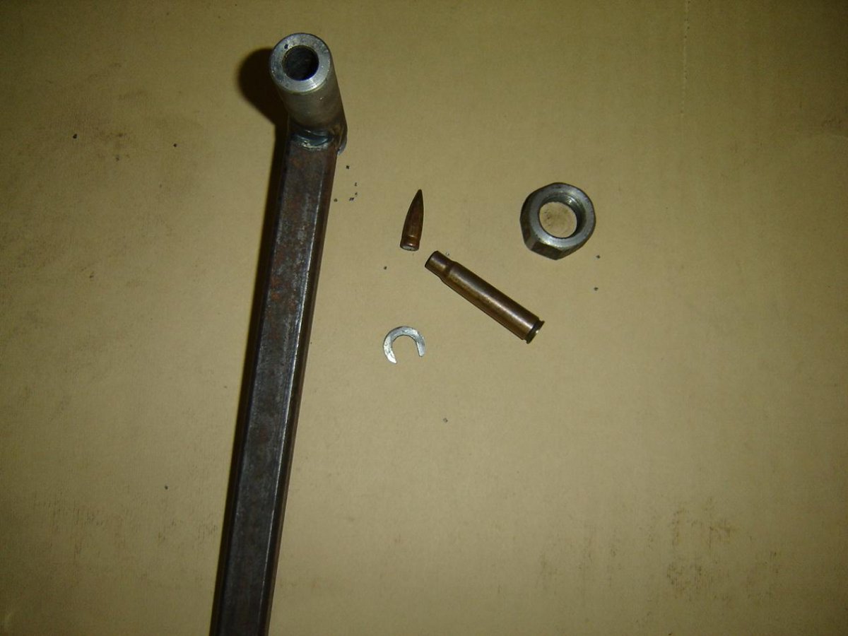

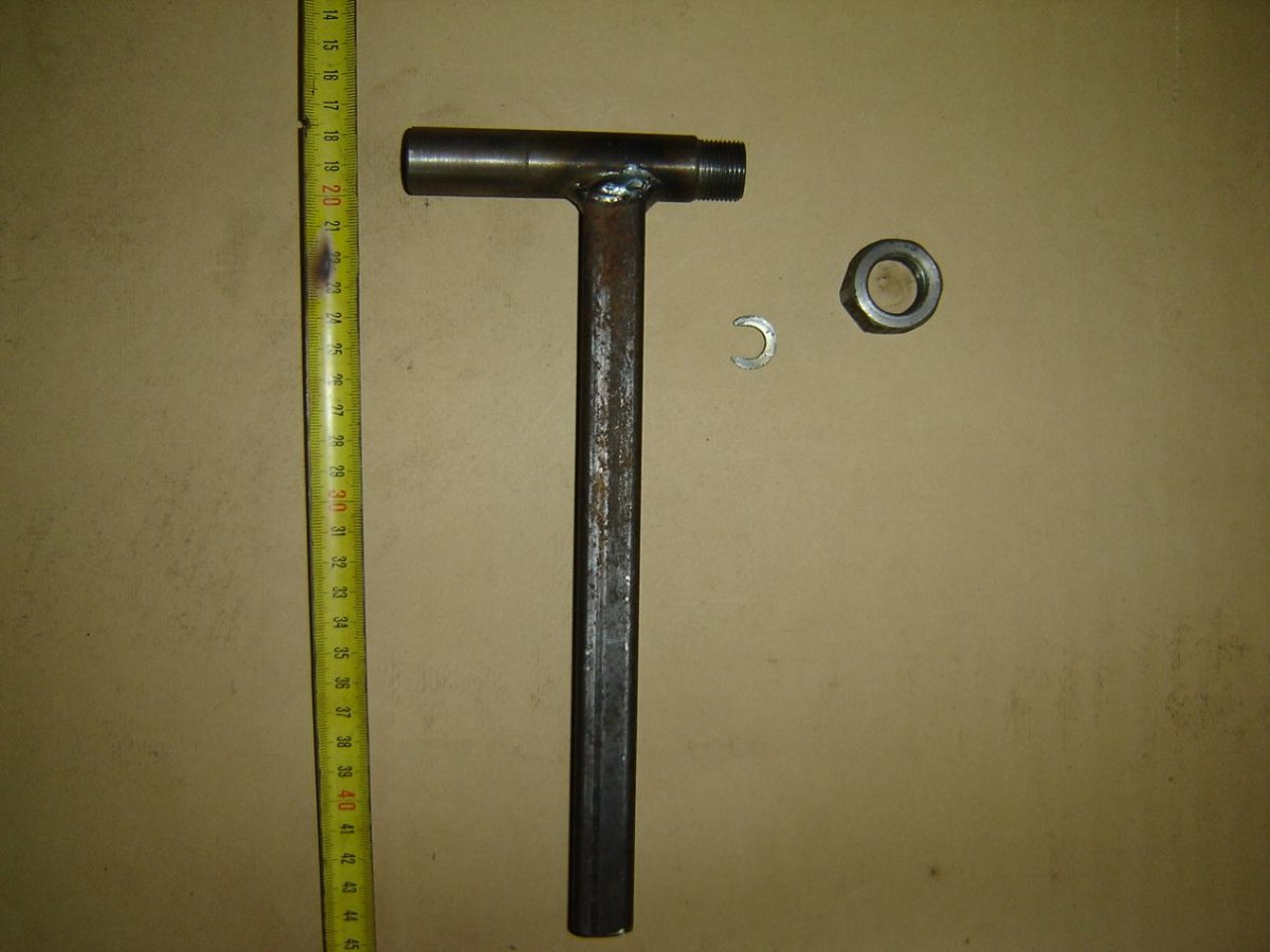

    Сегодня на работе по быстрому соорудил депулер или распуливатель кому как удобно.
    При практических испытаниях все работает.
    Могу изготовить под любой патрон если нужно кому...лс
    Критика и замечания по конструктиву приветствуется:beer:

    С виду крепенько трубка толстая может не согнется и не будет сильно плющиться ударный край. не совсем понял роль гайки, она ж не прижимает шайбу с патр-м?
    Делал себе еще проще, но трубка была слабая, пошабашила и материал под шайбу проблема, вся нагрузка на нее, но это в моем простом и быстром варианте, а как тут не знаю.

    Все выточено на токарном станке с кругляка.И заглушка она же и прижим так же точена.
    Рукоять с профиля одним словом все что было под рукой.Эстетику можно поменять.
    Шайбу могу сделать с нерж.стали.Сам корпус можно выточить из стали марки 45.
    Ну и.т.д
    Просто имею не ограниченный доступ к разнообразным станкам и к сварке в том числе.

    По фото не пойму как гайка прижимает сверху шайбу и птр. она же сквозняком накручивается?
    По своему опыту, простое железо сильно плющится на ударном краю, нужно или покрепче что то или наваривать что то каленое. Короче пару сотен нужно хлопнуть и слабое место вылезет если есть. Немаловажный фактор это скорость перезарядки от этого скорость всего процесса, я делал без резьбы и гаек, но там к шайбе большие требования.

    Алекс-К5И, сделайте в молотке дроссельное отверстие (внизу с боку, куда выпадает носик и высыпается порошок) и заглушите его резиновой пробочкой (завтра, если не забуду, сфотографирую своё), чтобы порошок не рассыпался. Оно нужно для сброса избыточного давления в случае детонации патрона в молотке, чтобы молоток не превратился в гранату, в случае детонации пороха - почитайте занимательную тему https://reibert.info/threads/detonacija-patrona-v-ballisticheskom-molotke.530617/

    Блииин!Понял в чем проблема!
    Это не гайка сквозная а Я хреновый фотограф.
    Просто в цельно точенную резьбовую заглушку
    положил шайбочку из картона на фоне которого
    делал фотки блин.И теперь кажется что это гайка
    сквозная!Стучали по сухому дубовому пеньку.
    Можно и выточить так сказать"ствол" большим
    диаметром на конце для увеличения плоскости.
    Над способом упрощения запирания подумаем.
    Выйдет с отпуска фрезеровщик тогда может
    что то поворотно запирающее на пазах придумаем.

    Во! это дельное замечание.Завтра засверделим отверствия.

    Тему по ссылке прочитал.Очень познавательно спсб.
    Можно попробовать еще выточить с капролона или
    в комбинашке с металлом .Одним словом есть над
    чем подумать.Не вижу больших проблем и с прессом
    просто займет больше времени на конструктив и
    изготовление.
