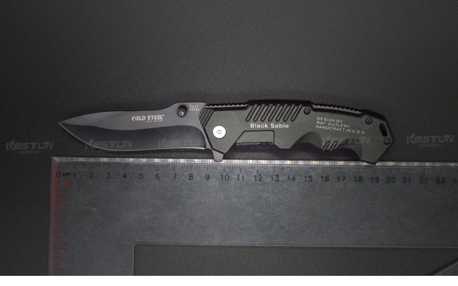

    Доброго утра. Охота приобрести нож чтобы проблема не возникло. Выбор пал на вот эти 2 доставка из штатов. Будут ли они признаны хо в Украине? wp_ss_20160109_0001.png wp_ss_20160109_0001.png C__Data_Users_DefApps_AppData_INTERNETEXPLORER_Temp_Saved Images_HTB1RlRNKpXXXXcUXFXXq6xXFXXX8.jpg

    1-й - не ХО - травмоопасная рукоять
    2-й - скорее всего не ХО - по длинне клинка, хотя...

    1. Finn Bear - не Х.О. по травмоопасности рукояти . Бумага есть в Инете .
    2. Очень сомневаюсь , что "доставка из США" - грубая кустарная "китайщина" . Далее - не очень понятно - нет размеров ножа .

    вы правы. Складной из Гонконга , просмотрел. а вот финн беар сделан в тайвани но отсылается из штатов. Вполне возможно что для американского рынка и качество на высоте. Хотя реально американцы больших денег стоят и качество не всегда сопоставимо стоимости. Так же как Китай зачастую стоимость меньше за качество. А покупать нож за 300$ - простите жаба задушит , ну и жена потом то же самое сделает ;)

    Дело далеко не только , что "складной из Гонконга" . Там по ножу видно , что полная халтура .
