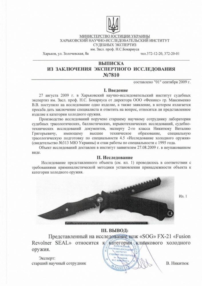

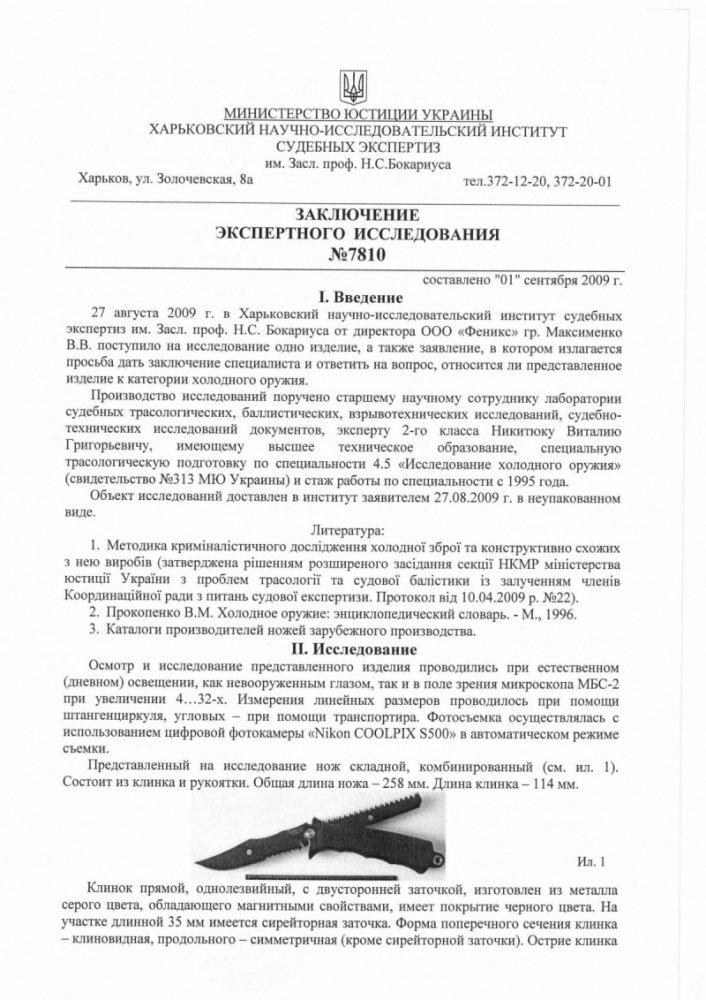

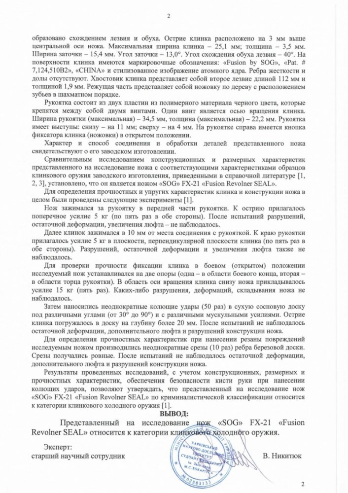

    А какое целевое назначение у ножа SOG Pentagon ? Или у ножа Smith & Wesson HRT Military Boot Knife ? Я уже и не говорю про ножи CRKT Hissatsu , или Cold Steel Ti-Lite 6 in. Zytel Handle ...
    А ведь все это - не Х.О. .
    В вот внизу на фото и другая "крайность" - у ножа явно не боевое предназначение , а Х.О. .

  14. Igor 21
    4.354
    Zapor сity
    Если исходить из методики проведения исследования SOG FX-21, то любой туристический нож для выживания можно подвести под категорию ХО. Хотя эта разновидность ножей ХО не является.
  15. Rawen
    Rawen Oberfeldwebel
    1.622
    Харьков Украина
    Ножи для выживания и туристические ножи - две совершенно различные категории ножей . Ножи для выживания - отдельная категория холодного оружия (приложение 5) . Туристические ножи - категория не Х.О. . Но туристические ножи , согласно действующей Методики (приложение 6) , должны иметь толщину обуха менее 2,6 мм .
    takt09 подобається це.
  16. E.Sibert
    E.Sibert General-major
    13.686
    Львов
    Вот Вы сами и ответили на свой вопрос. Хотя само заключение эксперта слабенькое, он признал нож ХО, но не определил его принадлежность к видам ХО, что является довольно серьезной ошибкой. Не забывайте поправку на ножи для выживания украинского производства, на них есть отдельные критерии в методике, хотя до-сих пор не пойму, для чего это сделано, видимо какой-то производитель украинского ХО пролобировал свою продукцию...;)
