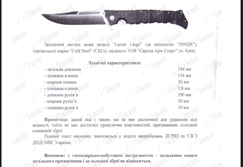

    Всех приветствую! Почитал форум с 2017го года, но о cold steel luzon large инфы не увидел, да и о маленькой версии тоже нет. Есть ли информация по обоим? Ибис даёт заключение вроде, нож не имеет прочности. Фото из комментов на ибисе. А если вдруг на сферической экспертизе в вакууме, или не дай бог на настоящей, мой лузон окажется крепче и пройдет такое испытание? В остальном он ХО. Выступающий вниз флипер считается же упором? Без него вроде травмоопасная рукоять выходит, но он есть...
    И ещё интересует cold steel voyager xl clip point. Он считается ХО? Видел на форуме только об версии танто.
    Почитав форум, понял, что здесь есть знающие люди. Надеюсь на помощь :)
