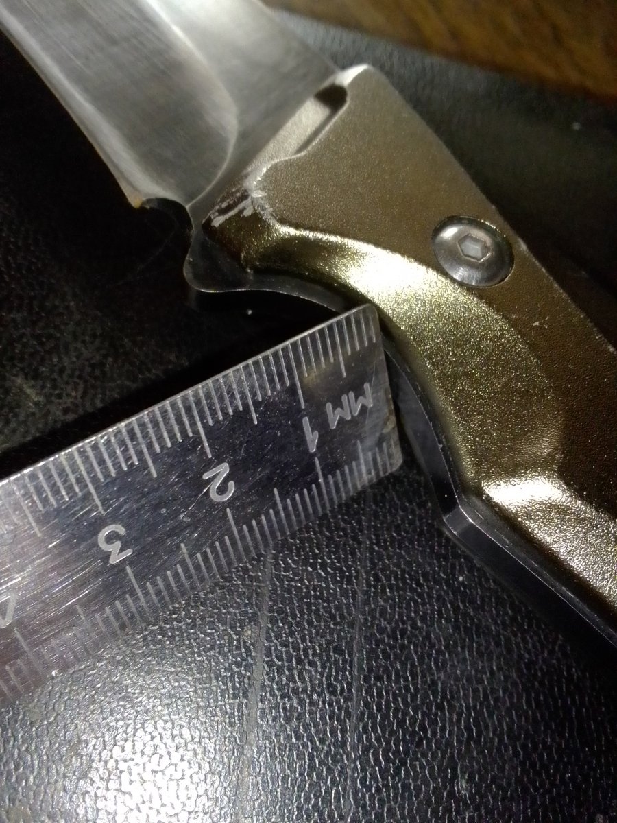

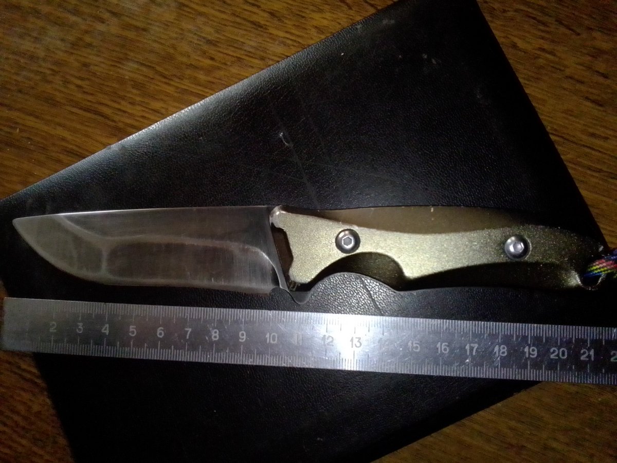

  5. Yaroslav Yarik
    Yaroslav Yarik Schütze
    Хо или не хо ? 15853855327529167820821910694721.jpg 15853855965777605888161964388839.jpg
    15853855327529167820821910694721.jpg 15853855965777605888161964388839.jpg 15853856854831899072853175873665.jpg

    Динамические испытания проводят если есть сомнения в ХО-шности.
    Изначально определяют визуально с документами (если есть), с размерами и сравнениями.
    Клинок больше 9 см., толщина клинка больше 2,6 мм., фултанг (самая крепкая конструкция), форма, наличие упора, сталь, твердость. Если этих данных достаточно, то определят ХО-шность без нагрузок.
    Из фото, скорее всего признают ХО. Даже при том, что таких изделий в магазинах полно в свободной продаже.
    И только если будете обжаловать первоначальные выводы эксперта, настаивать на повторной экспертизе с динамическими испытаниями, если уверены в слабости стали и при этом нет документов о ноже с его характеристиками, то есть шанс изменить результаты первоначальной экспертизы.

    Спасибо оправдали мои догадки. То есть лучше заручится бумажкой из центра криминалистической экспертизы МВС. Вопрос там 3 вида стоимости проста экспертиза 211 средняя 521 и сложная 1200... Ну копейки не суть важно. В случае с ножиком в какую я сумму попаду? И ещё выходит полно инет магазинов ибисов гранд вэев ларьков продают ножики им слово некто не говорит а я буду идти какие-то пэпсы ко мне мол проверка огоооо живопор носиш а если ему жена не дала и за урезали то он может спокойно отправить на экспертизу де скажут да холодец и потом появляются проблемы. Тупо на ровном месте из за шерпотреба за 250гривен !!! Человека могут притянуть к статье . А получается все эти оружейные бароны и дальше массово продолжают торговать . И ещё бесит человеческий фактор обычных патрульных, шо ему взбредёт в голову то он и выдаст то есть одним полицейским не холодняк другим же это страшное оружие. Хорошо а как насчёт как в России есть признаки железно выводящие любой предмет из хо. У нас такого нет я понимаю ?

    Хорошо в моем ноже длинна клинка 11 толщина примерно 4мм подпал цевая выимка 1 7.5 мм. Как бы холодняк железный но блин с такими же характеристиками полно ножей в ибисе тоже точь в точь спецом сравнивал

    То есть лучше самому пойти и пройти экспертизу оплатить услуги и спать спокойно
