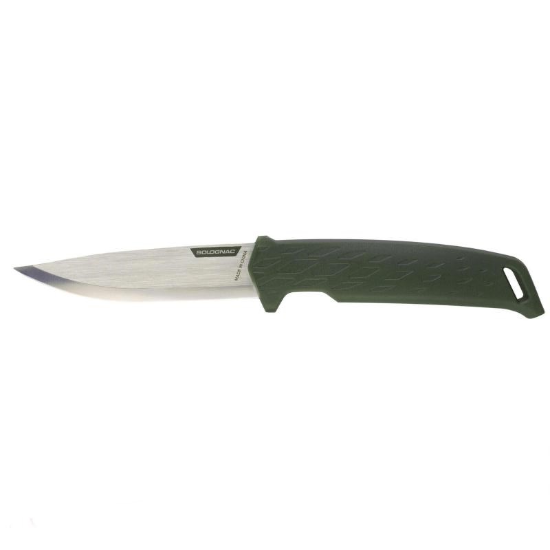

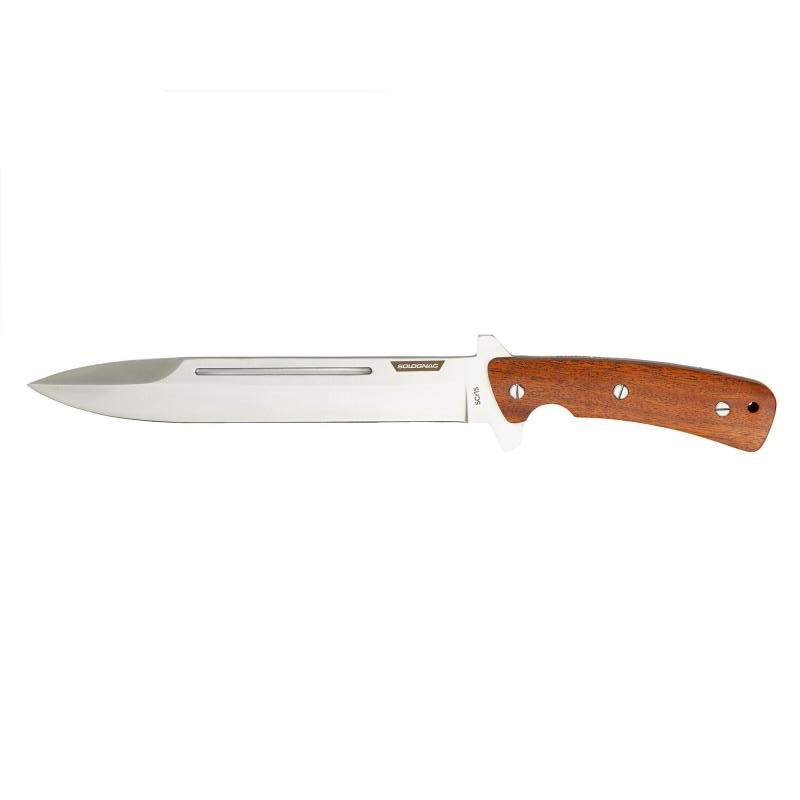

    Доброго! Так понимаю что здесь можно выставить на обсуждение о ХО-шности и не-ХО. Вот пару моделей, которые мне интересны. В стране пребывания они не ХО, находятся в свободной продаже, разрешено ношение и т.д. У ножа с зеленой рукояткой длина лезвия 100 мм, у охотничьего стилета 200 мм. Может кому тоже интересно!

    Толщина клинка в обоих случаях (максимальная) ? Если менее 2,6 мм , то не Х.О. .

    Chaplain Stabsfeldwebel
    889
    Дике поле
    У первого 2.5 мм, у стилета 4 мм.

    Rawen Oberfeldwebel
    1.622
    Харьков Украина
    У стилета подпальцевая выемка , скорее всего , 5 мм и более . Так что почти наверняка Х.О. .
