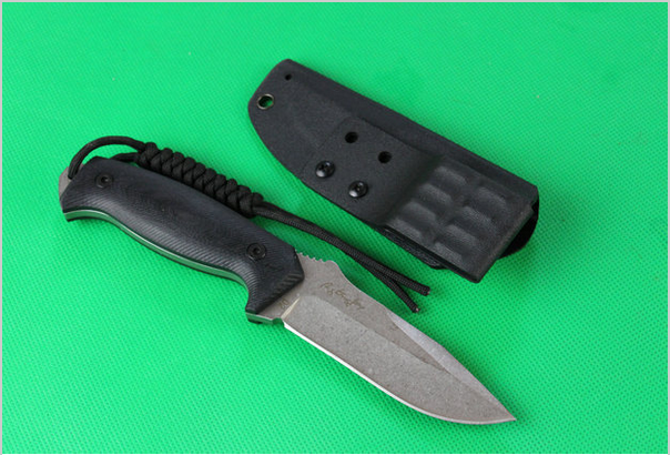

    Здравствуйте.
    Подскажите пожалуйста будет ли признан нож с такими параметрами как ХО?
    Характеристики заявленные производителем:
    полная длина ~ 225 мм
    длина ручки ~120 мм
    длина лезвия ~ 100 мм
    ширина клинка ~ 32 мм
    толщина лезвия ~ 5 мм
    твердость ~ 59 hrc
  4. Rawen
    Rawen Oberfeldwebel
    1.622
    Харьков Украина
    Уверен практически на 100 % , что этот нож будет признан Х.О. . :)
    Тут вообще не к чему не Х.О.шность прицепить . Основные параметры - 100 % Х.О. .
    А конструктивного изгиба нож тоже не имеет - прямой - тоже Х.О. .
    И , при такой толщине , с легкостью пройдет все динамические и статические испытания - тоже Х.О. .
    Останнє редагування: 3 гру 2014
