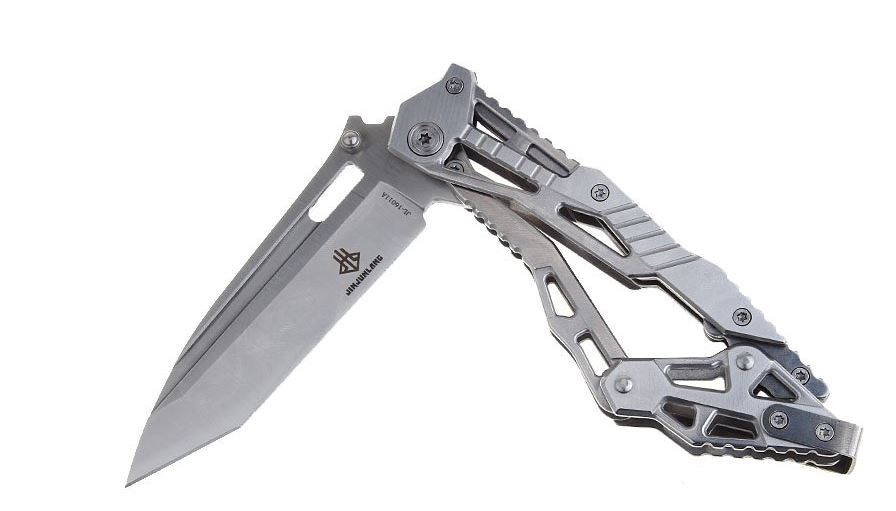

      5500 грн.
    4. Продам царську відсічку-відбивач до гвинтівок системи Мосіна. Гарні клейма. Дивіться усі мої лоти!

  3. Rawen
    Rawen Oberfeldwebel

    1. Если правильно оформить бумаги - то не будет . Не Х.О. .
    Т.е. - необходимо прописать в экспертном исследовании , что упор в ноже образован выступом пяты клинка . А там , вроде - толщина менее 5 мм . Но это должно быть прописано в экспертном исследовании .

    Не может. Есть подпалцевые выемки.

    По толщине обуха соответствует параметру ХО, если б меньше 2.6 тогда нет. (методика.., пункт 5.1)

    у ножа откровенно травмоопасная рукоять. на мой взгляд, не ХО. проблем быть не должно
